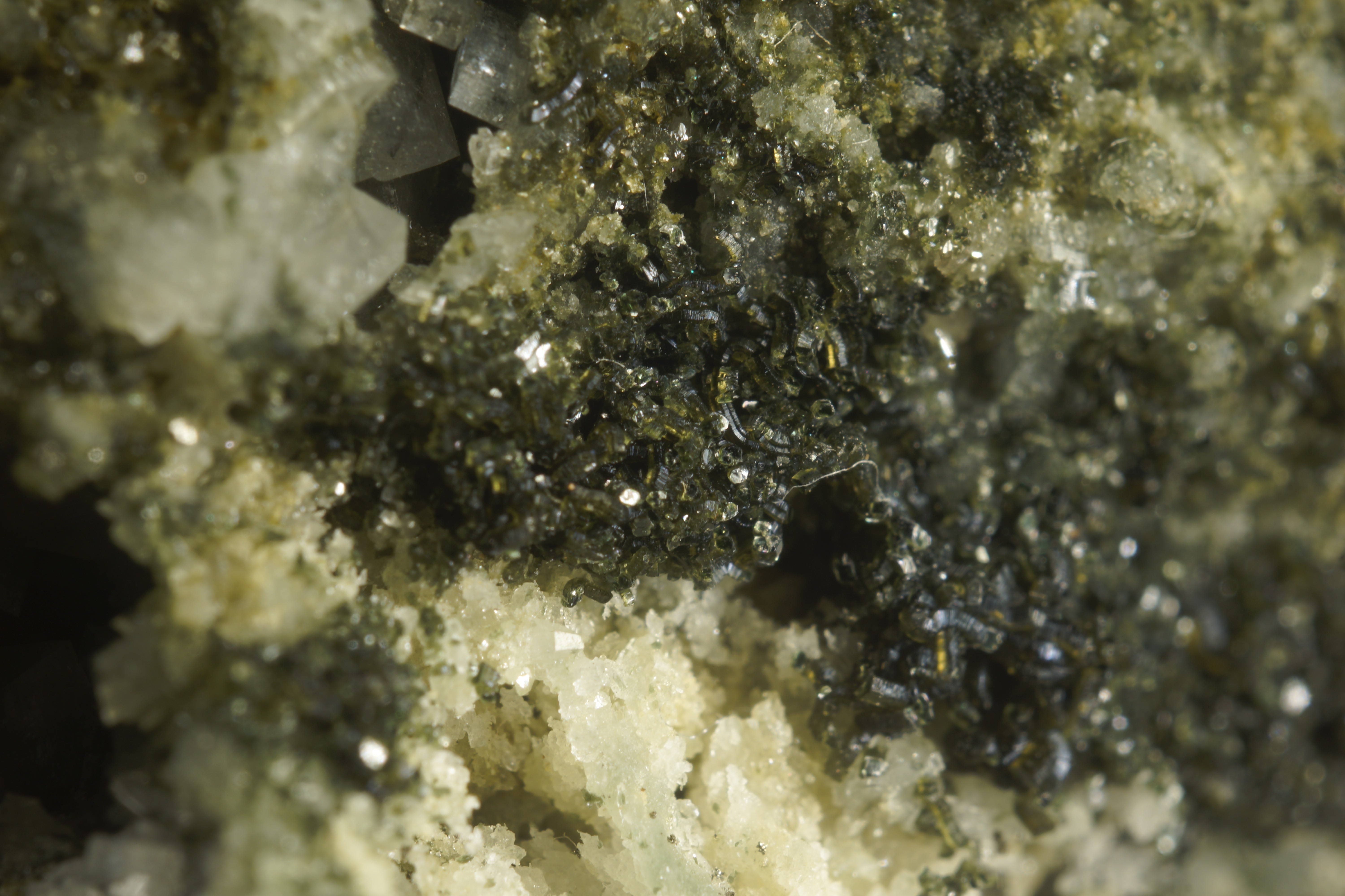

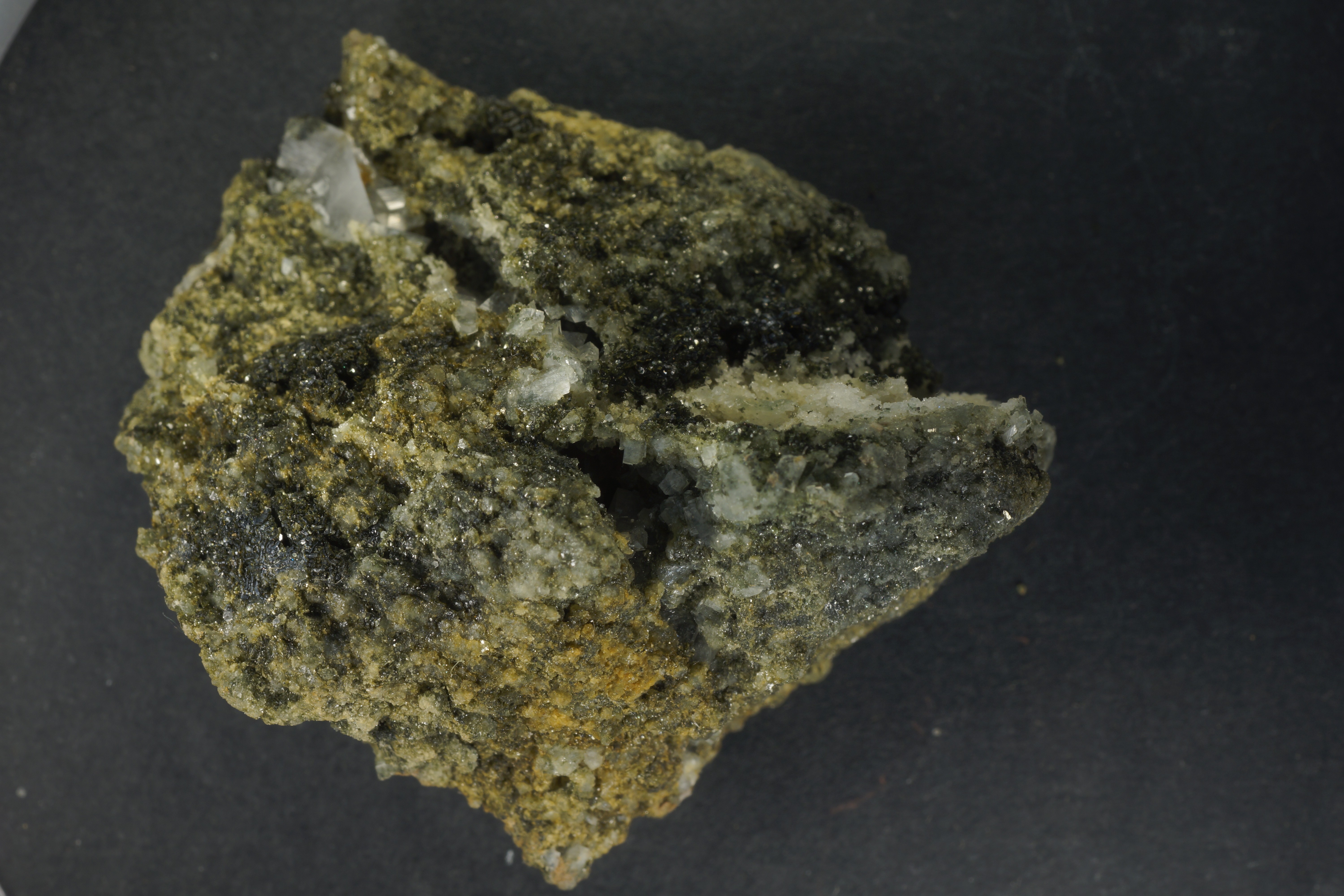

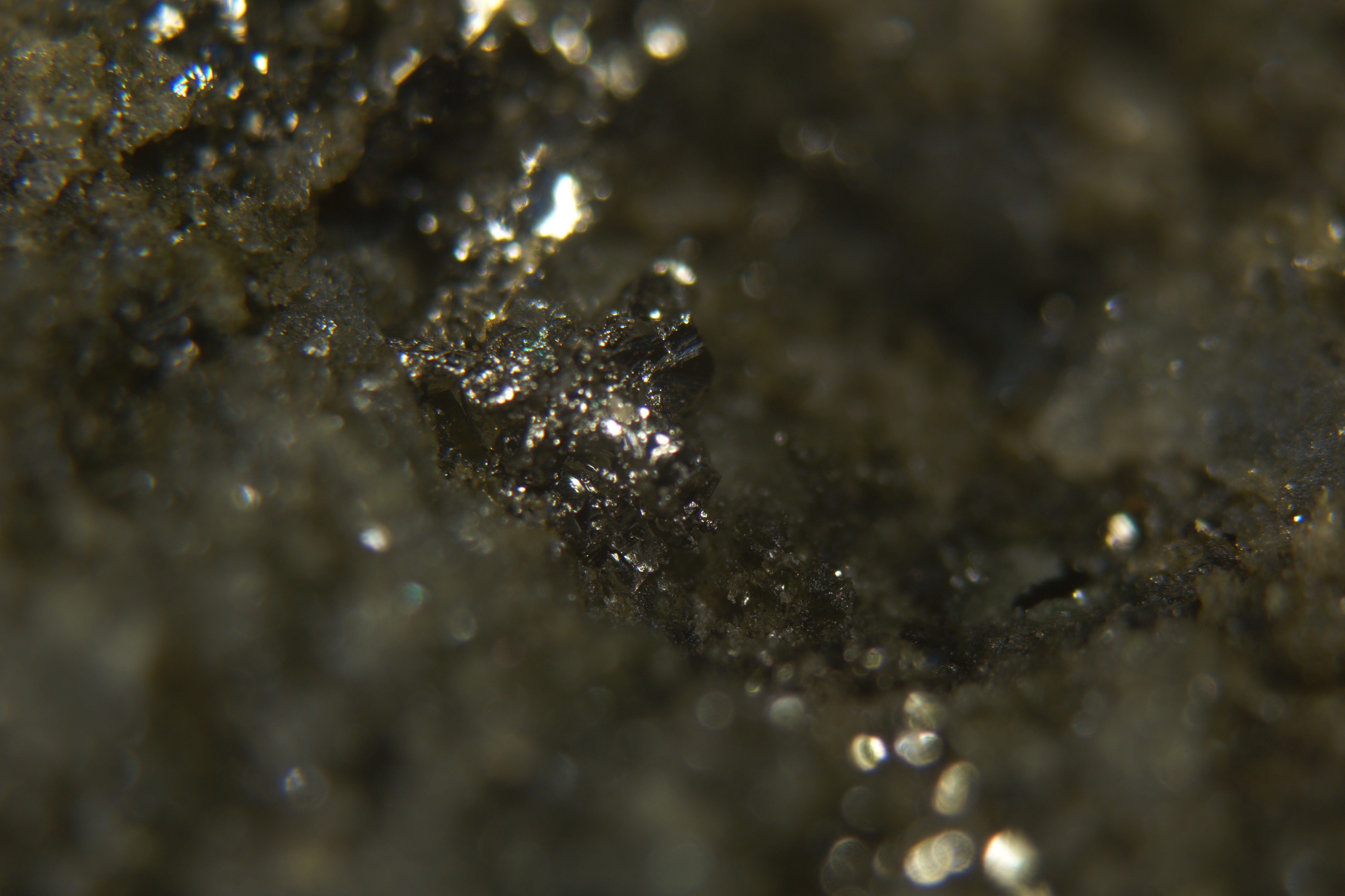

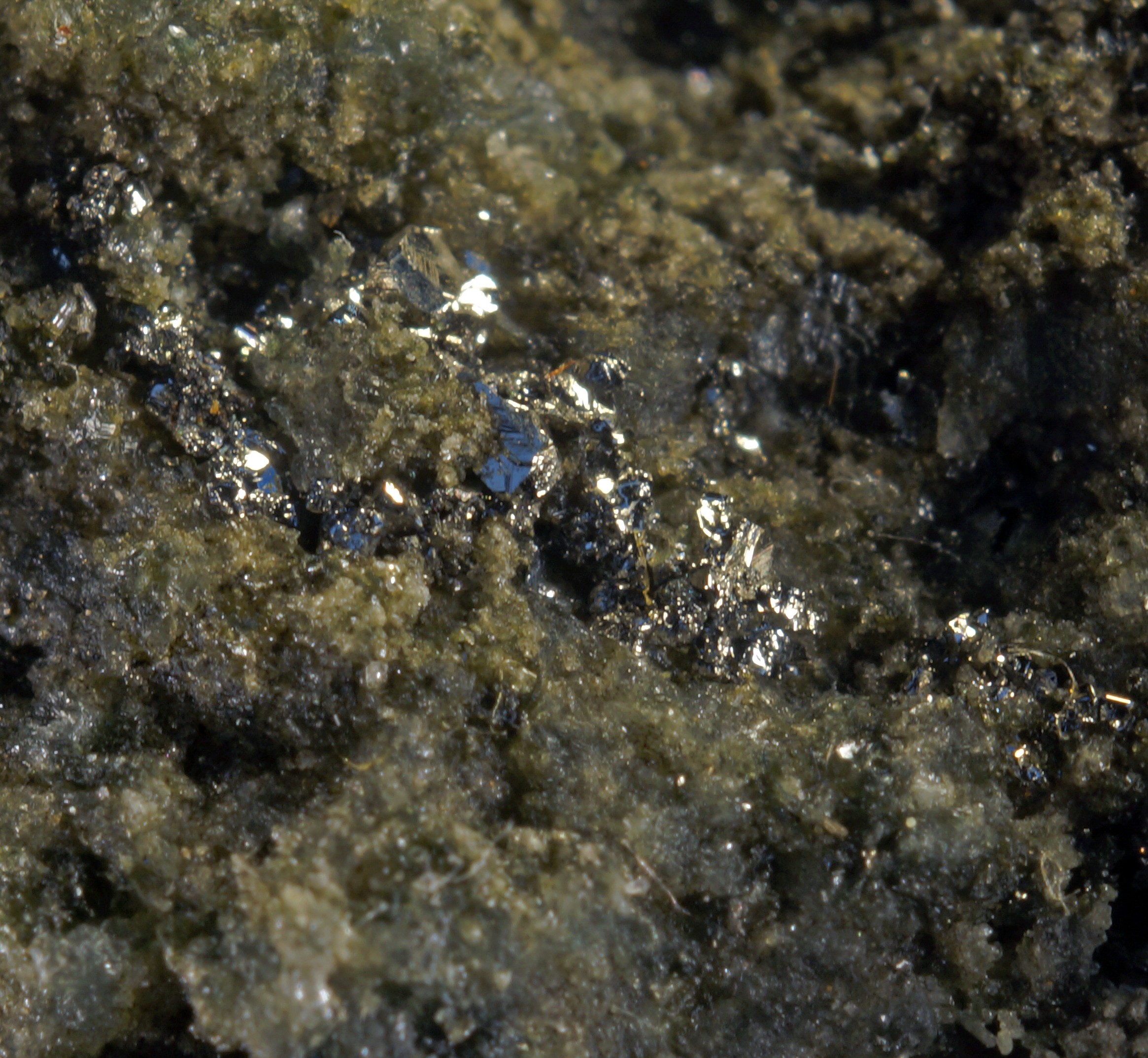

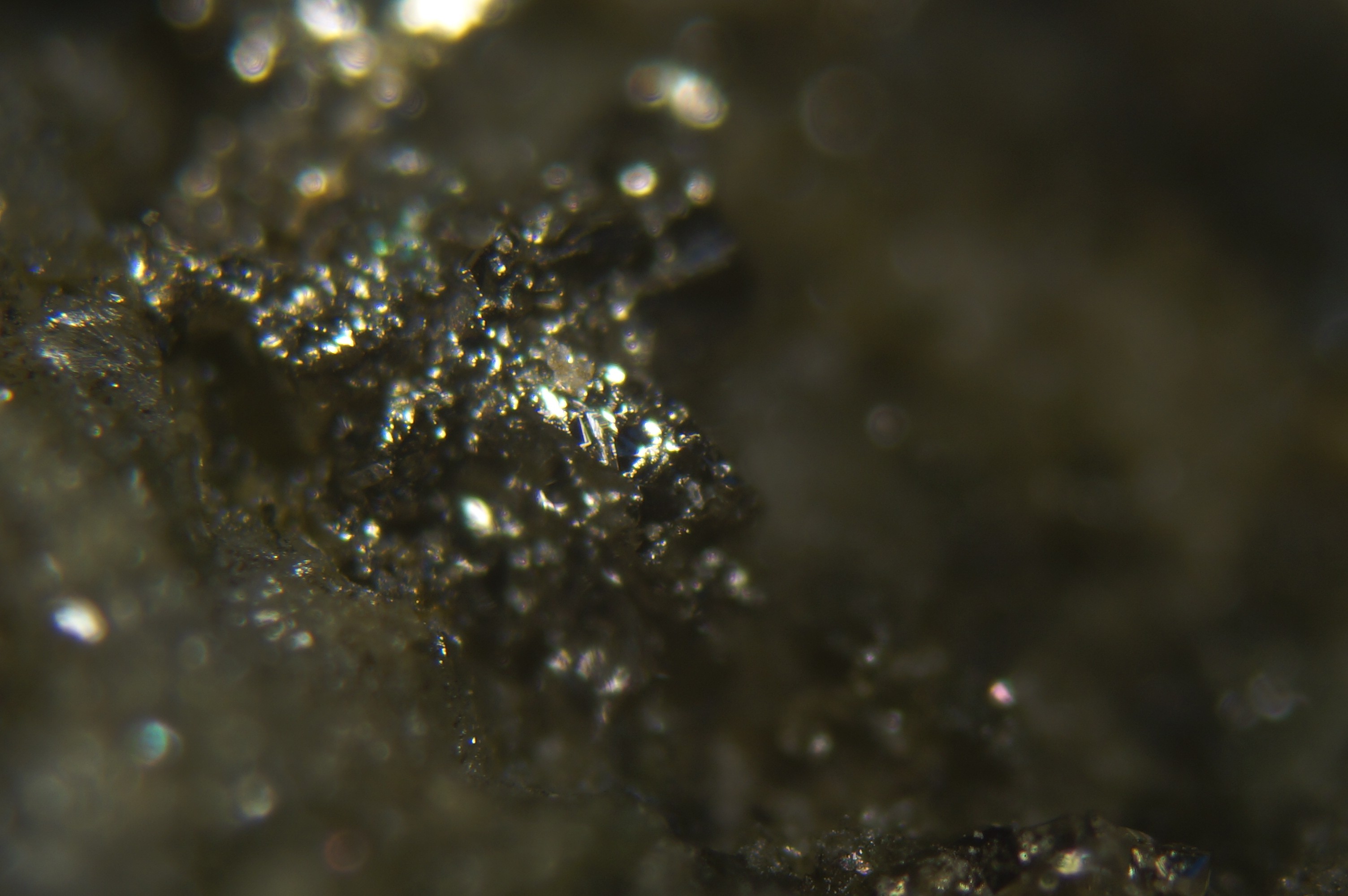

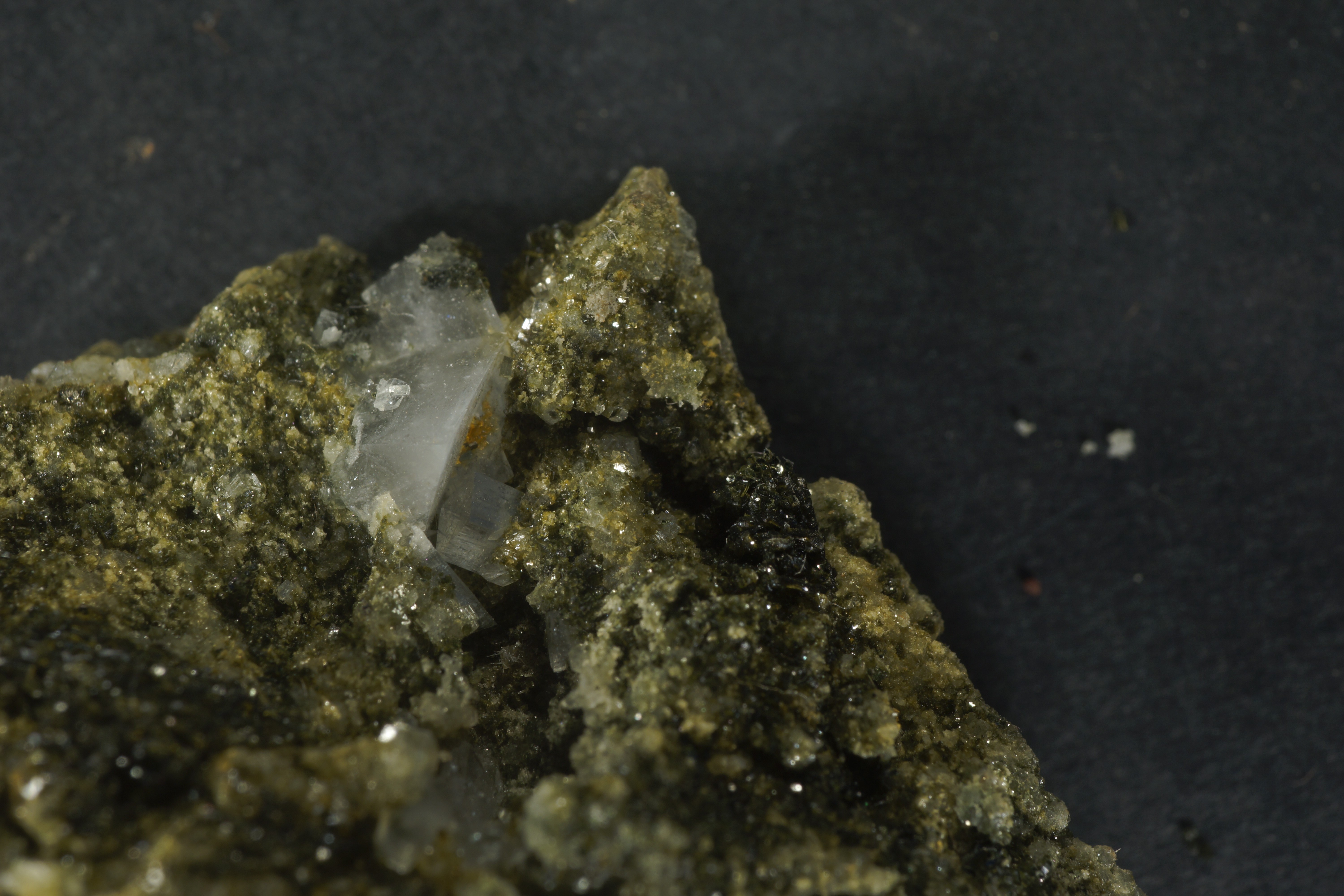

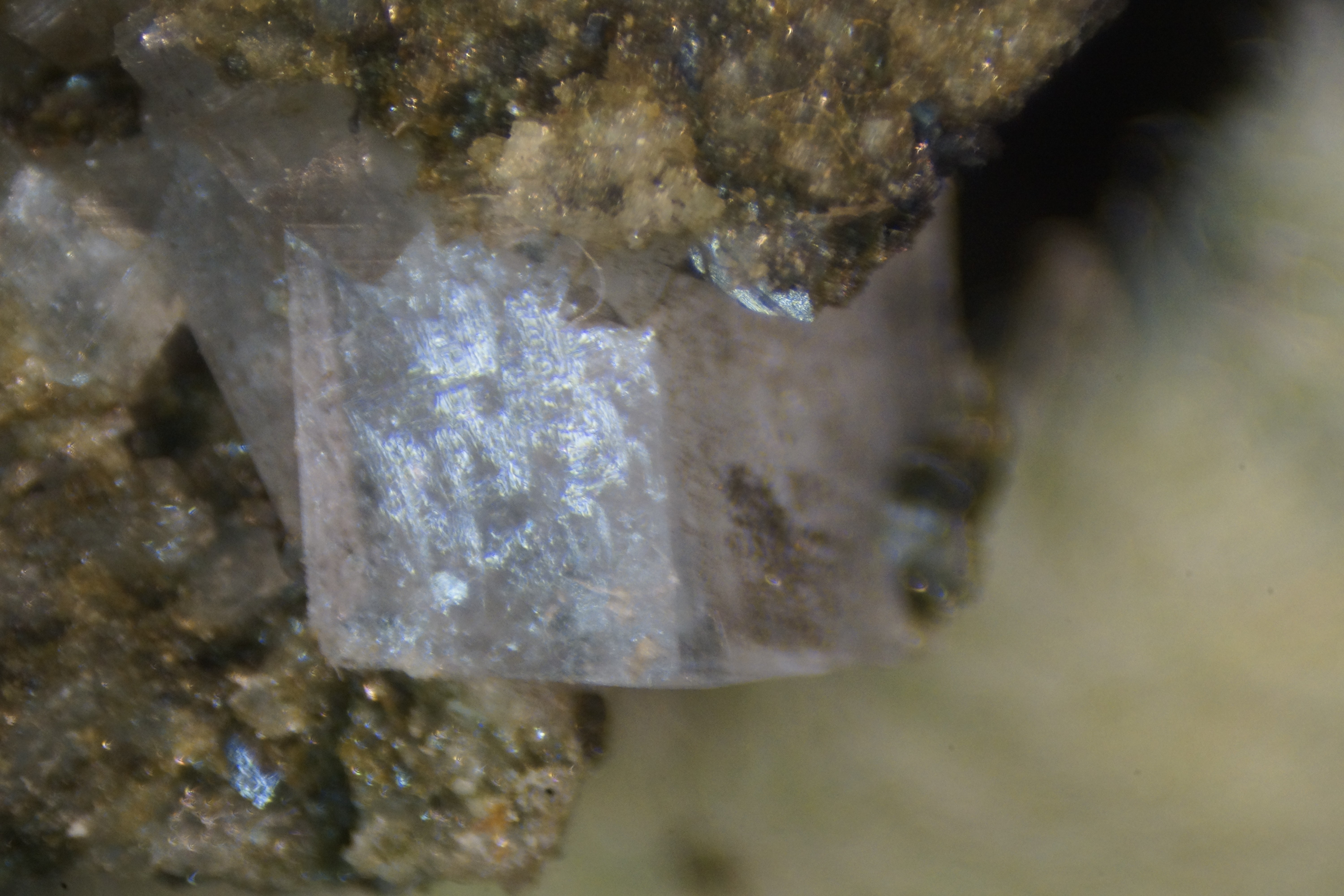

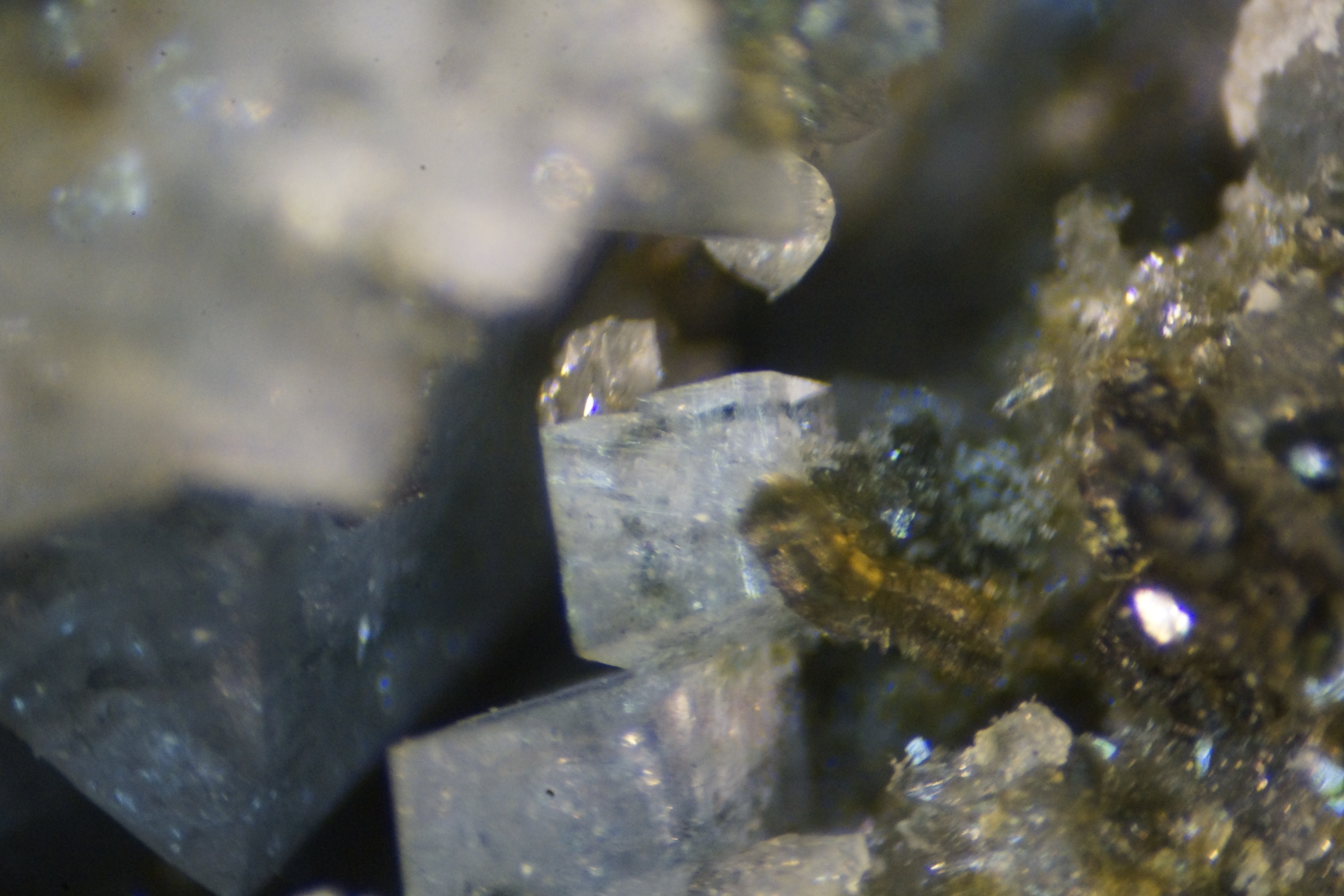

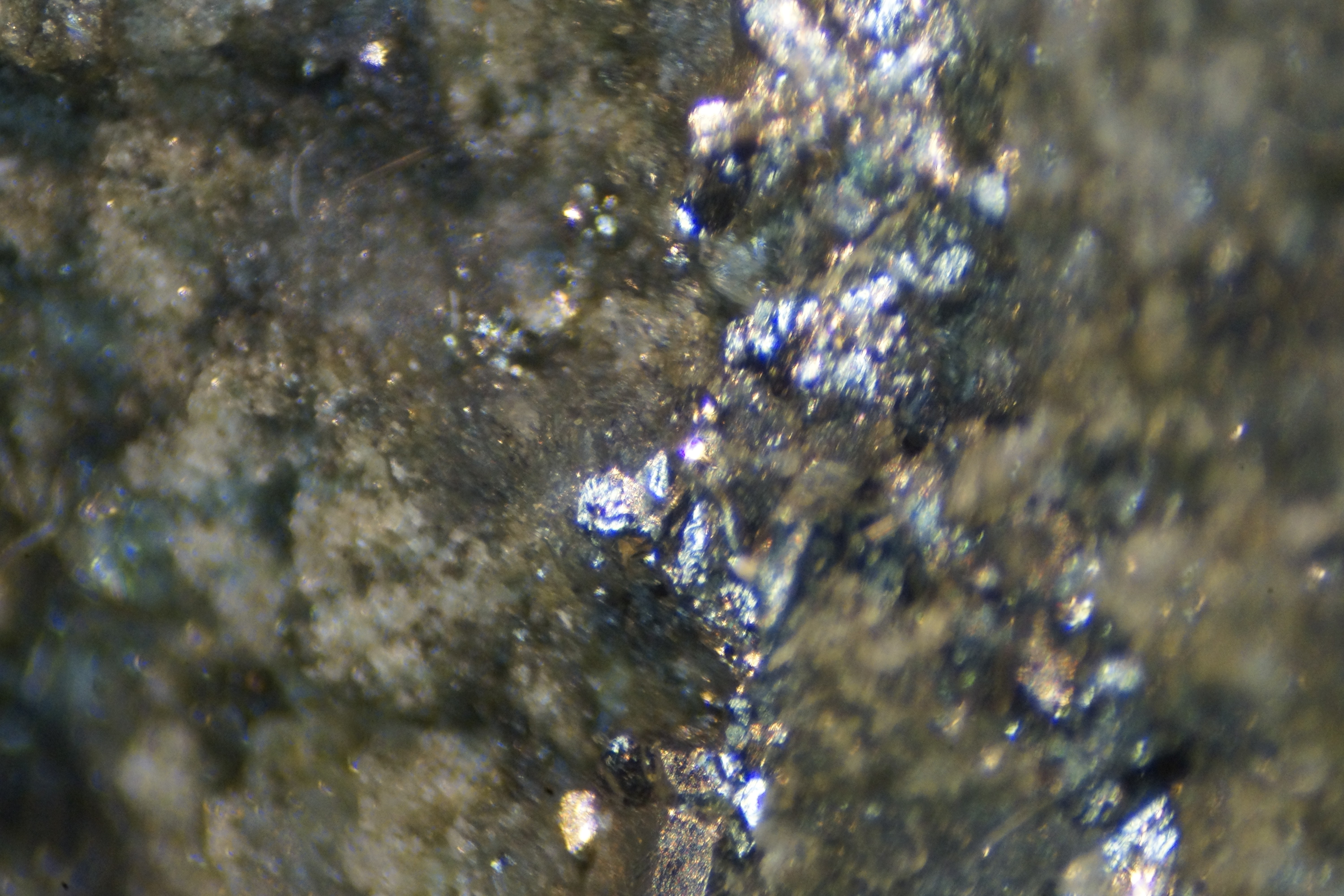

J'ai encore besoin de vous pour déterminé les différents minéraux, provenance Italie! les cristaux blanc ne réagissent pas à HCI ? pour celui de couleur argent je n'ai pas d'idée non plus.
Étudier les roches

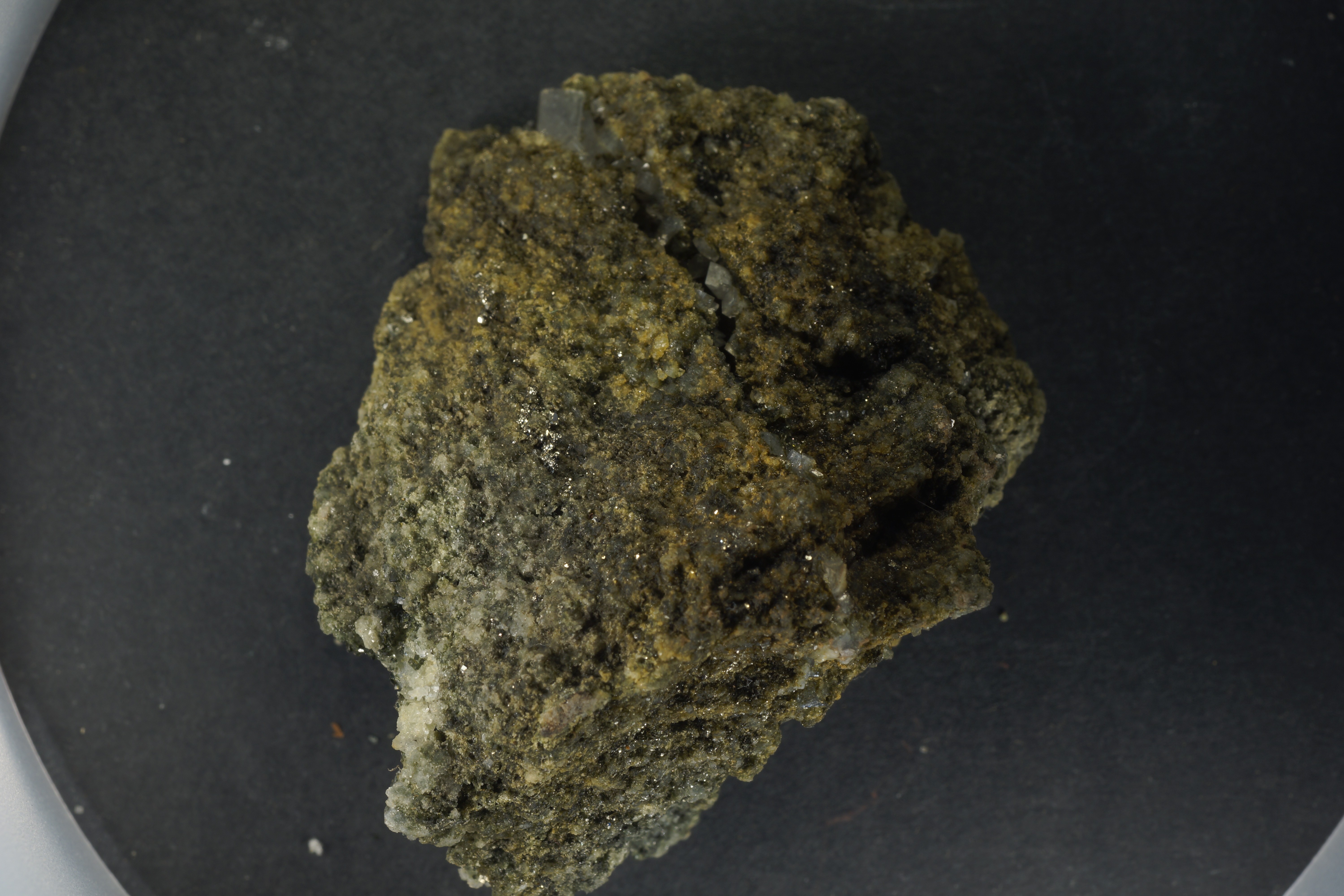

Les cristaux vert me font pensé à la famille des clinochlore.
Les photos ne se mettent pas dans le bon ordre.
J'attend vos propositions.
Fifi63
A priori dans du clinochlore,  il faut rechercher ici dans le domaine des sulfures, mais on ne pourra pas s'appuyer sur une forme cristalline nette, reste la couleur (qui n'est donc qu'une restriction dans une liste des possibles). L'arsénopyrite (ou mispickel) est un candidat plus que probable.
