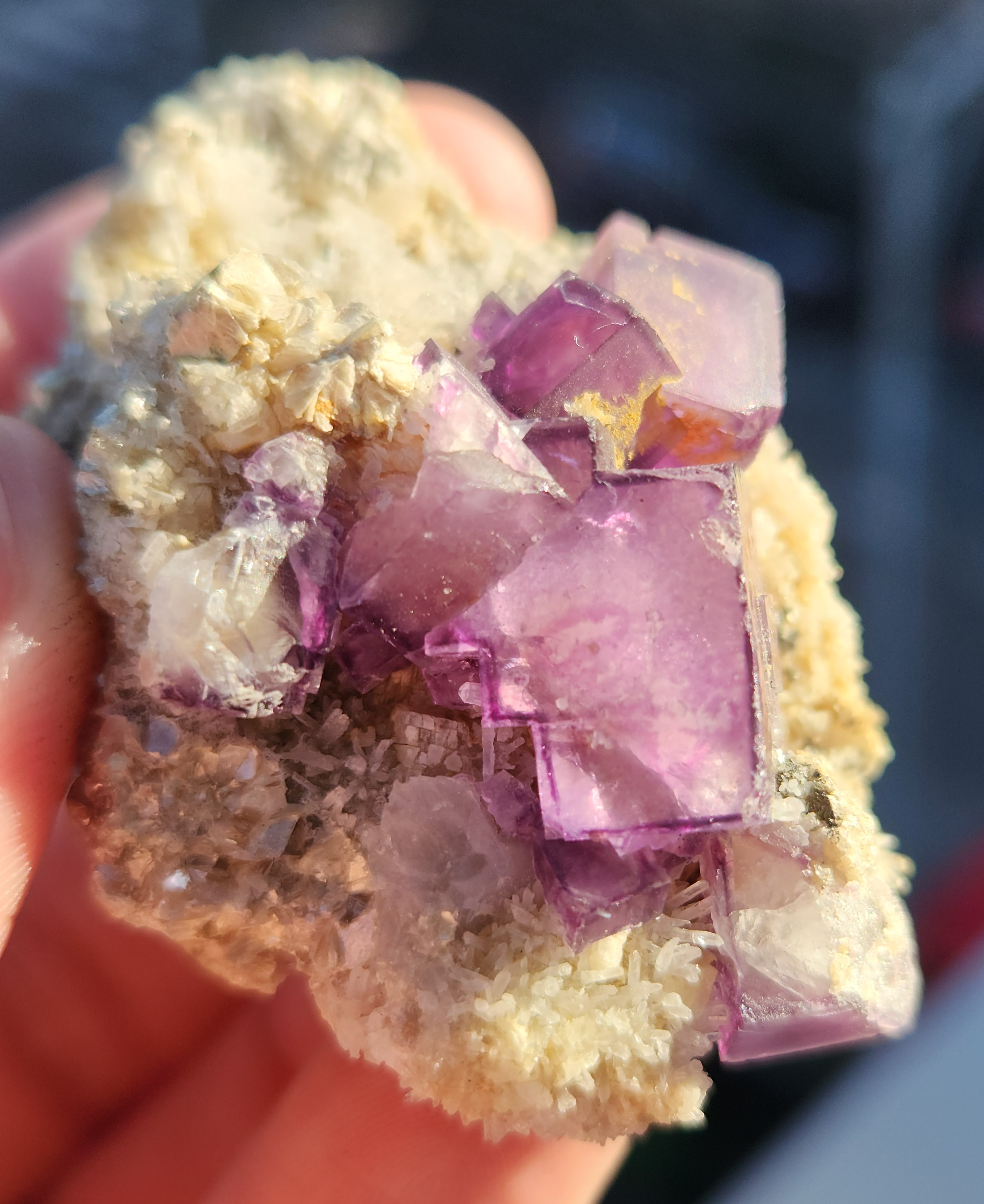

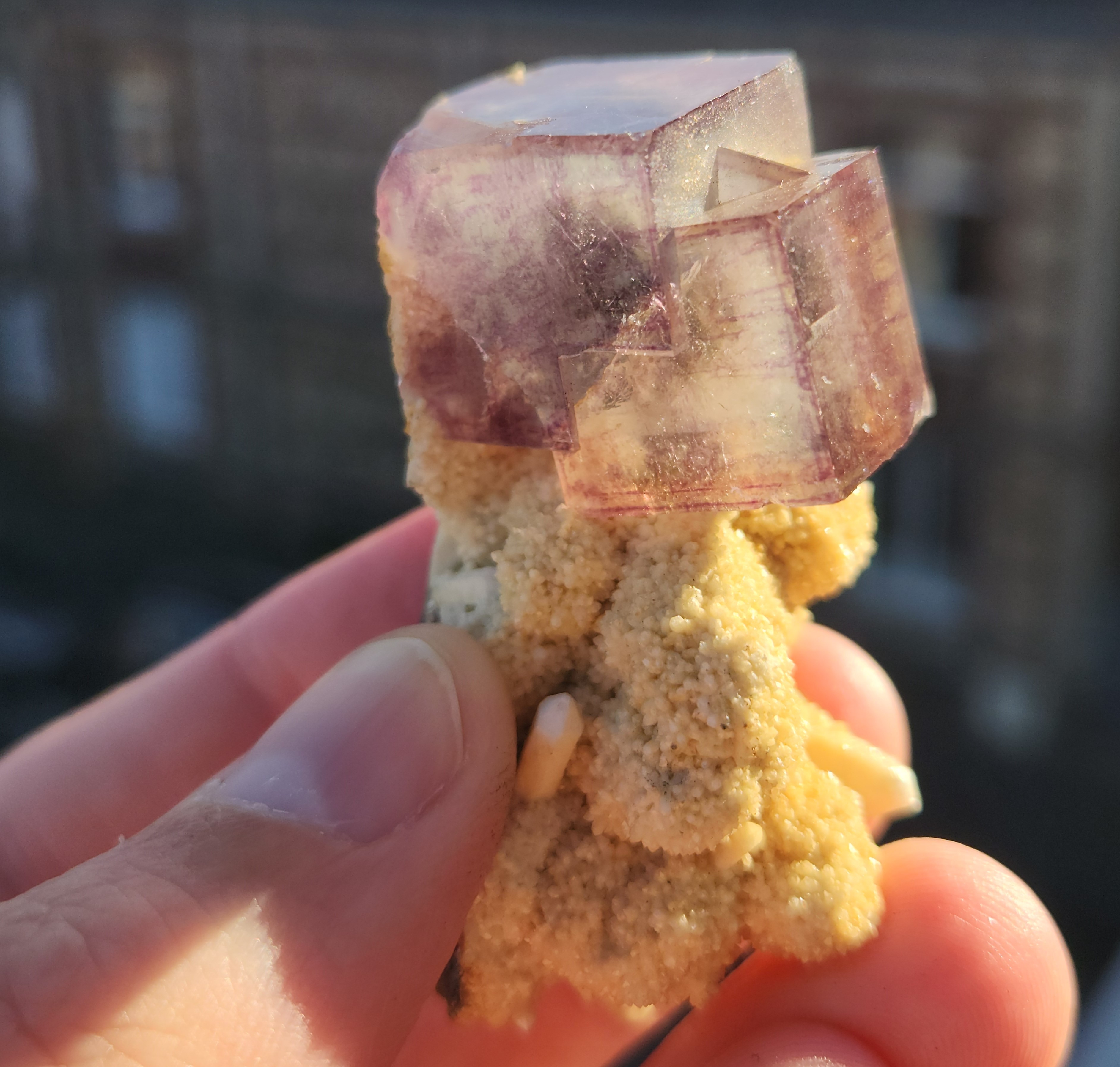

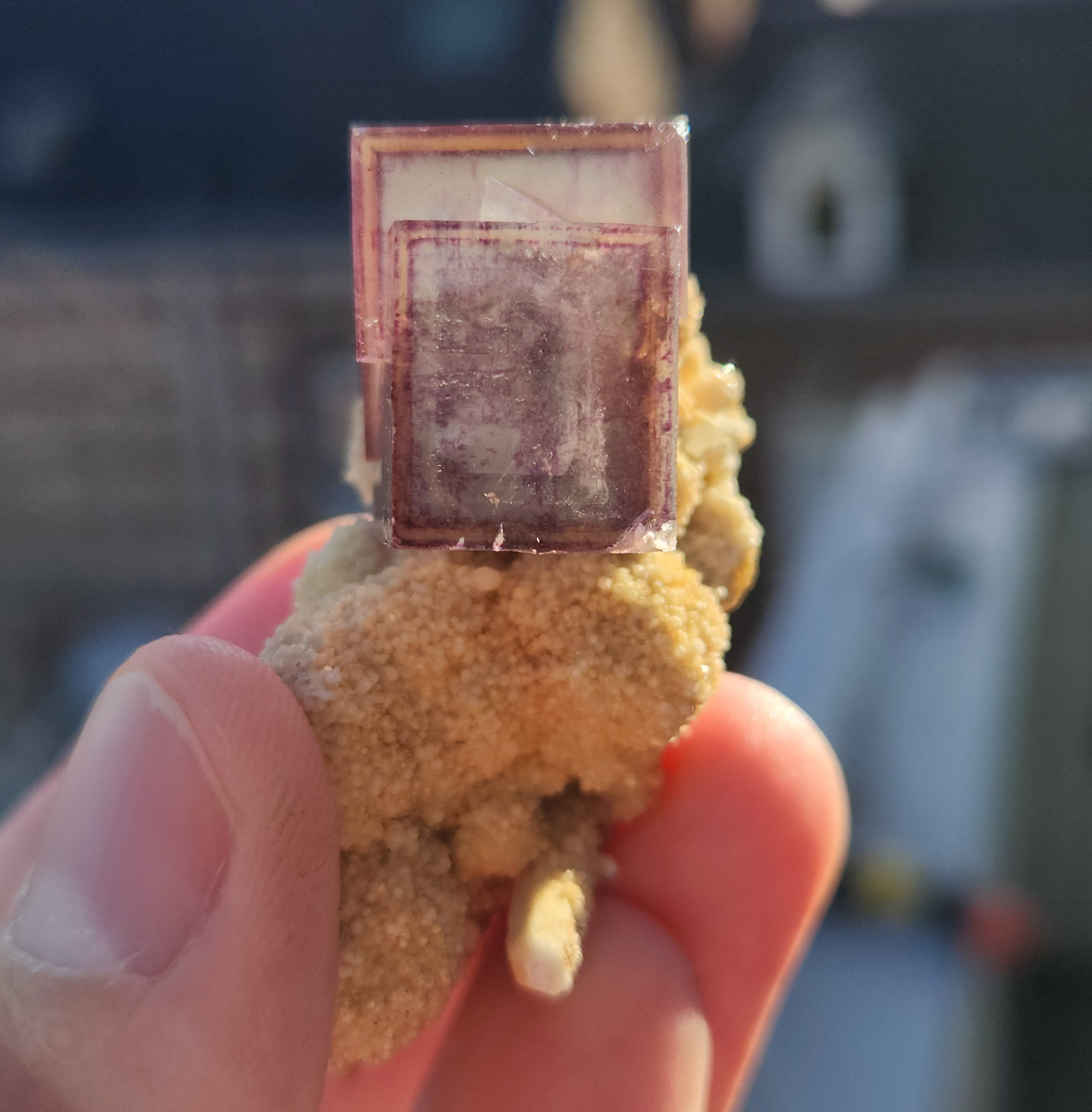

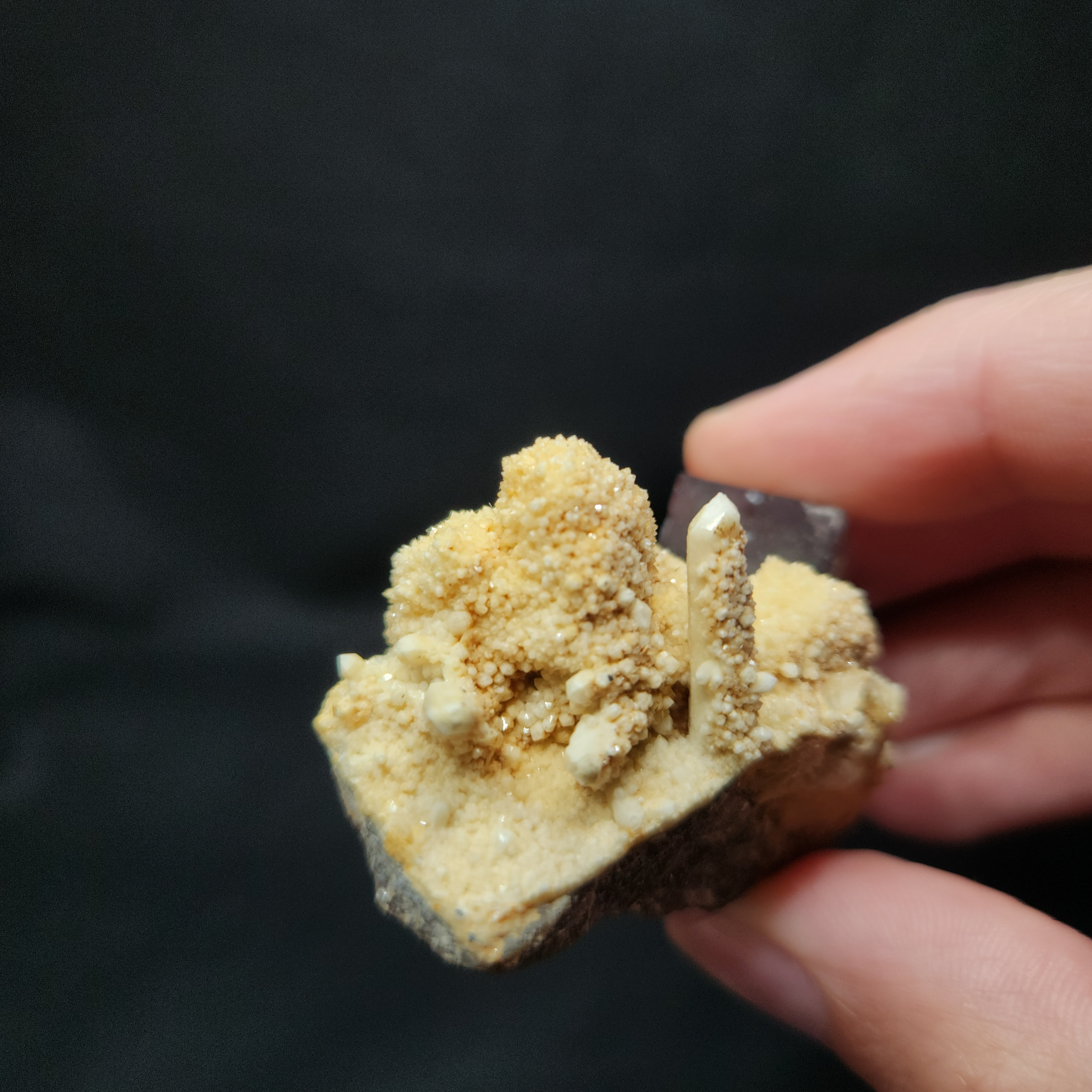

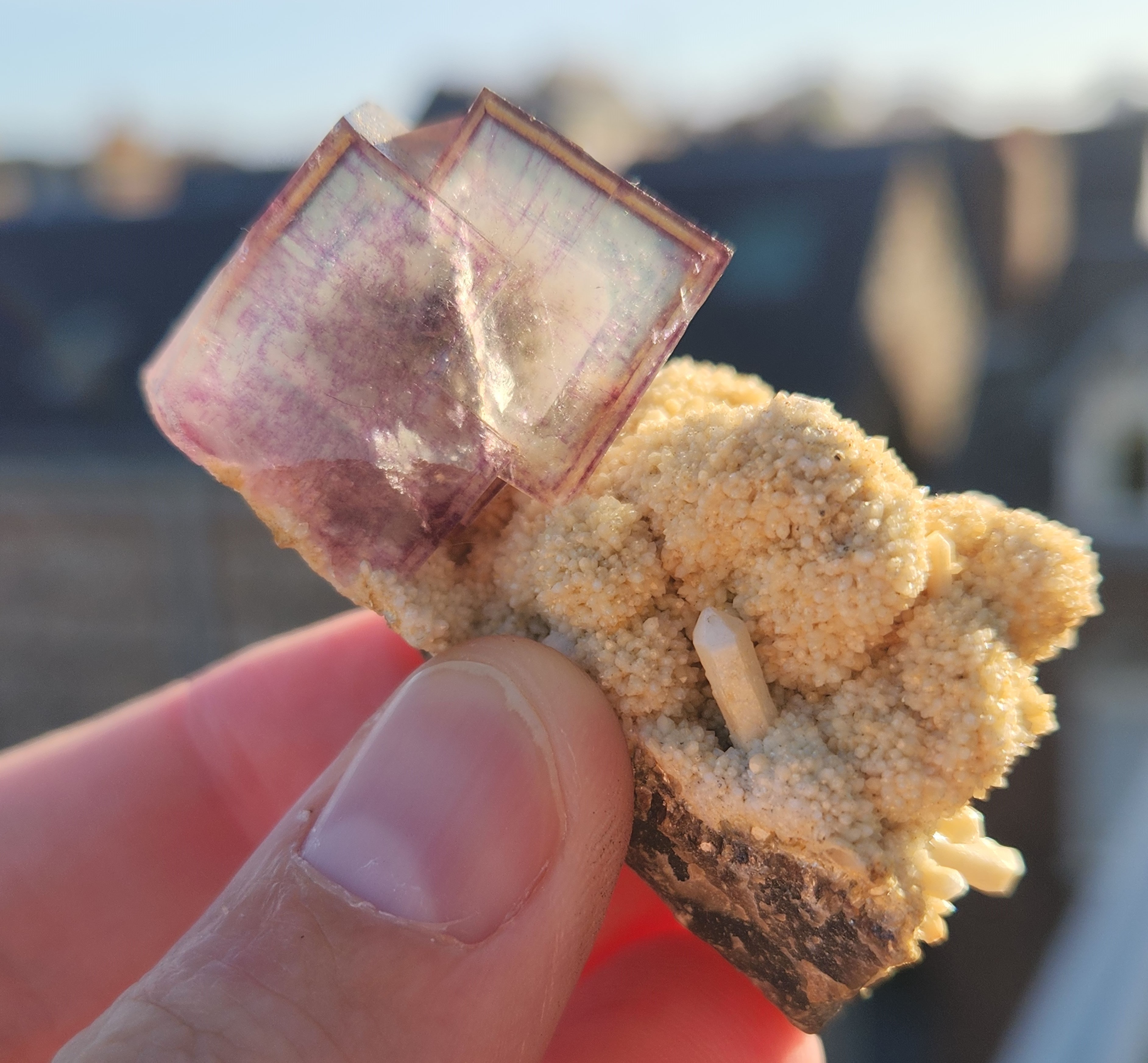

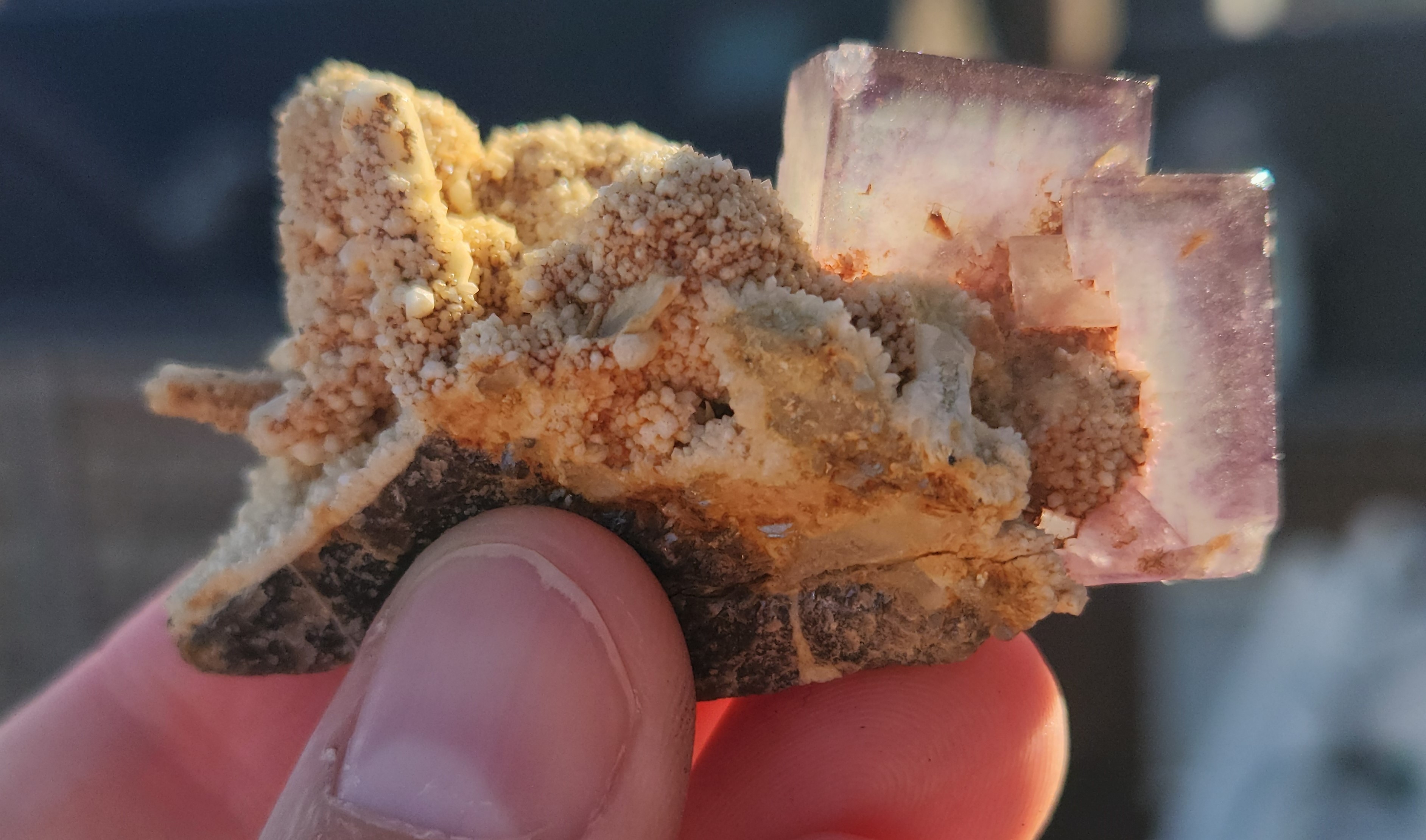

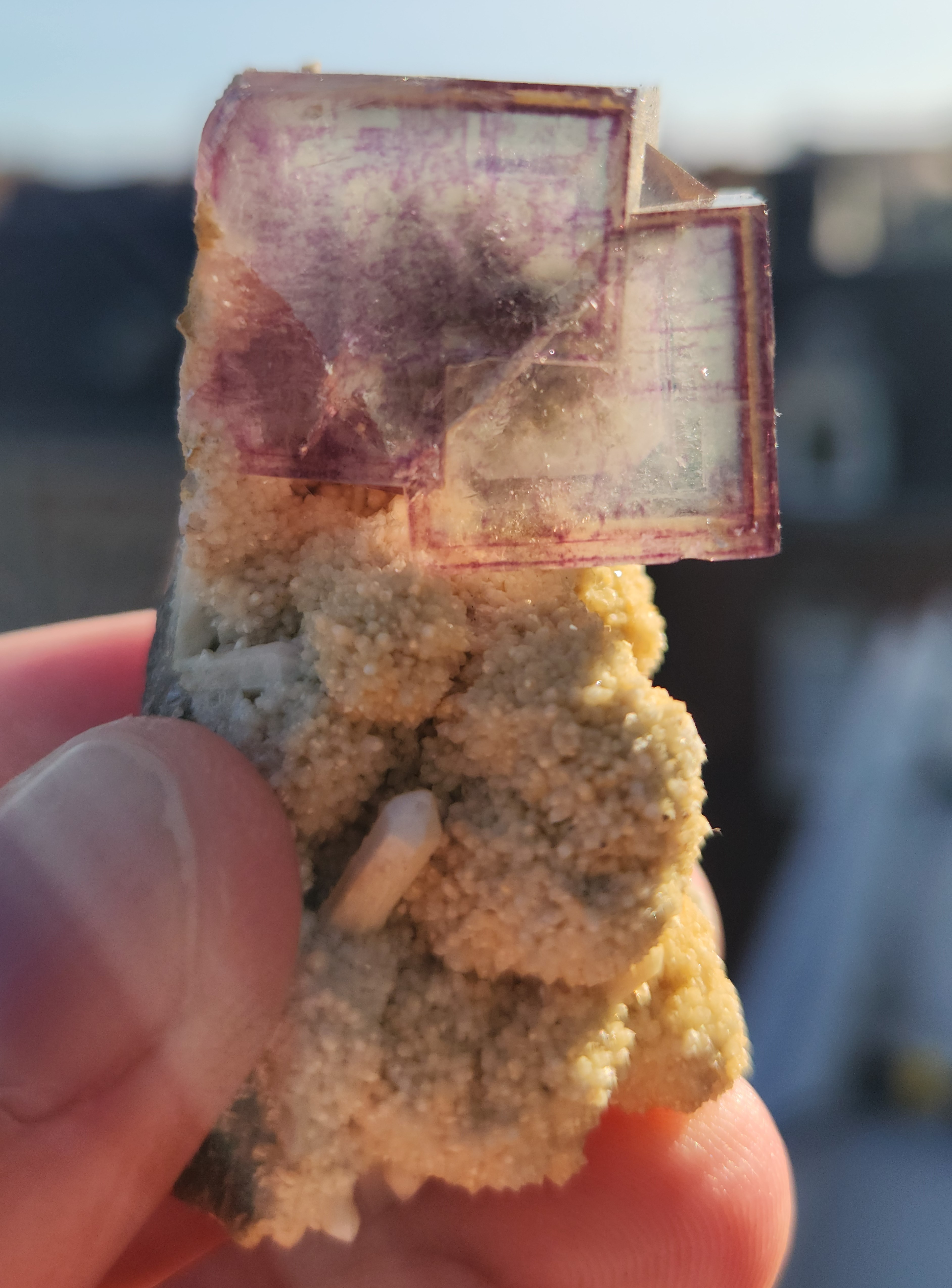

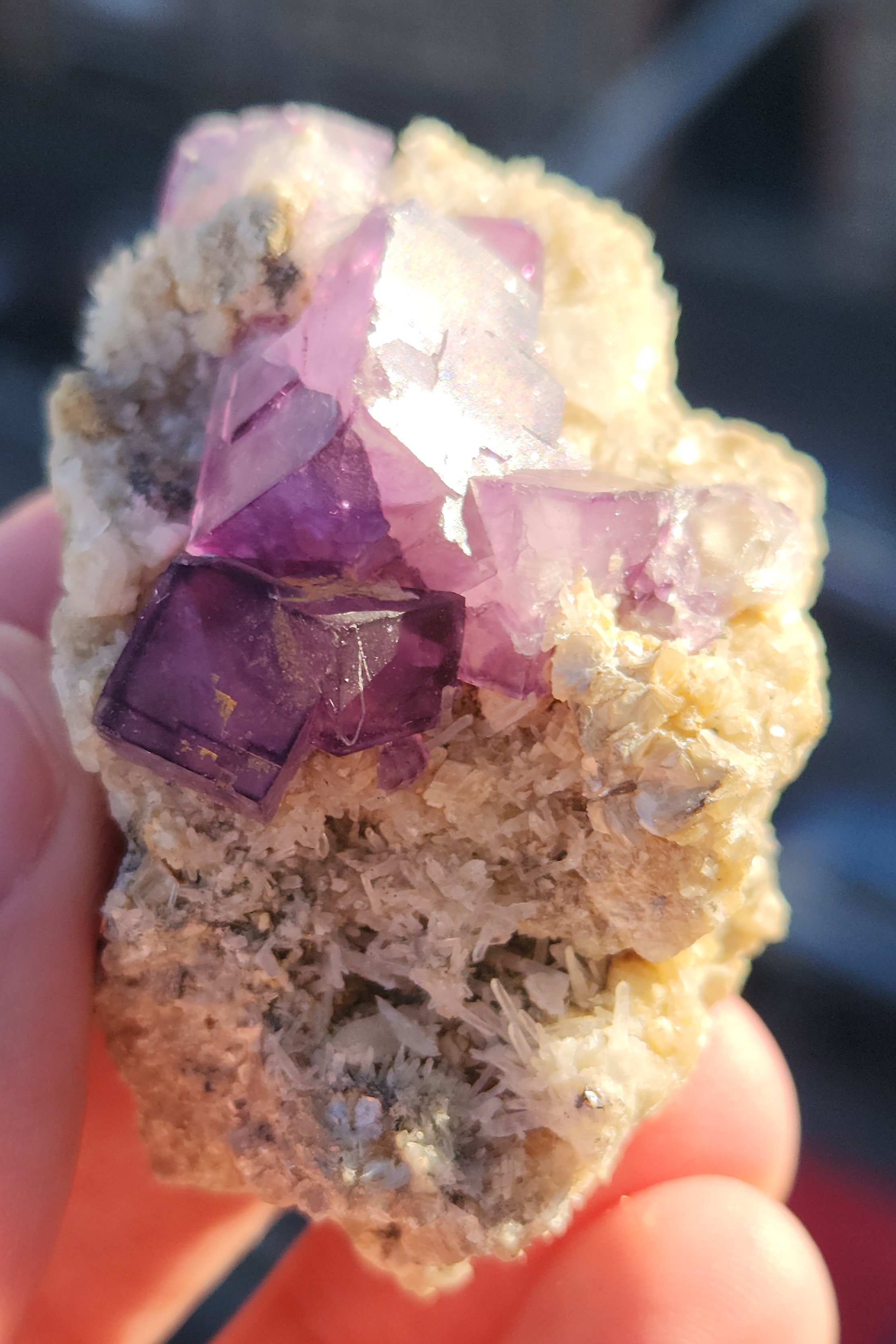

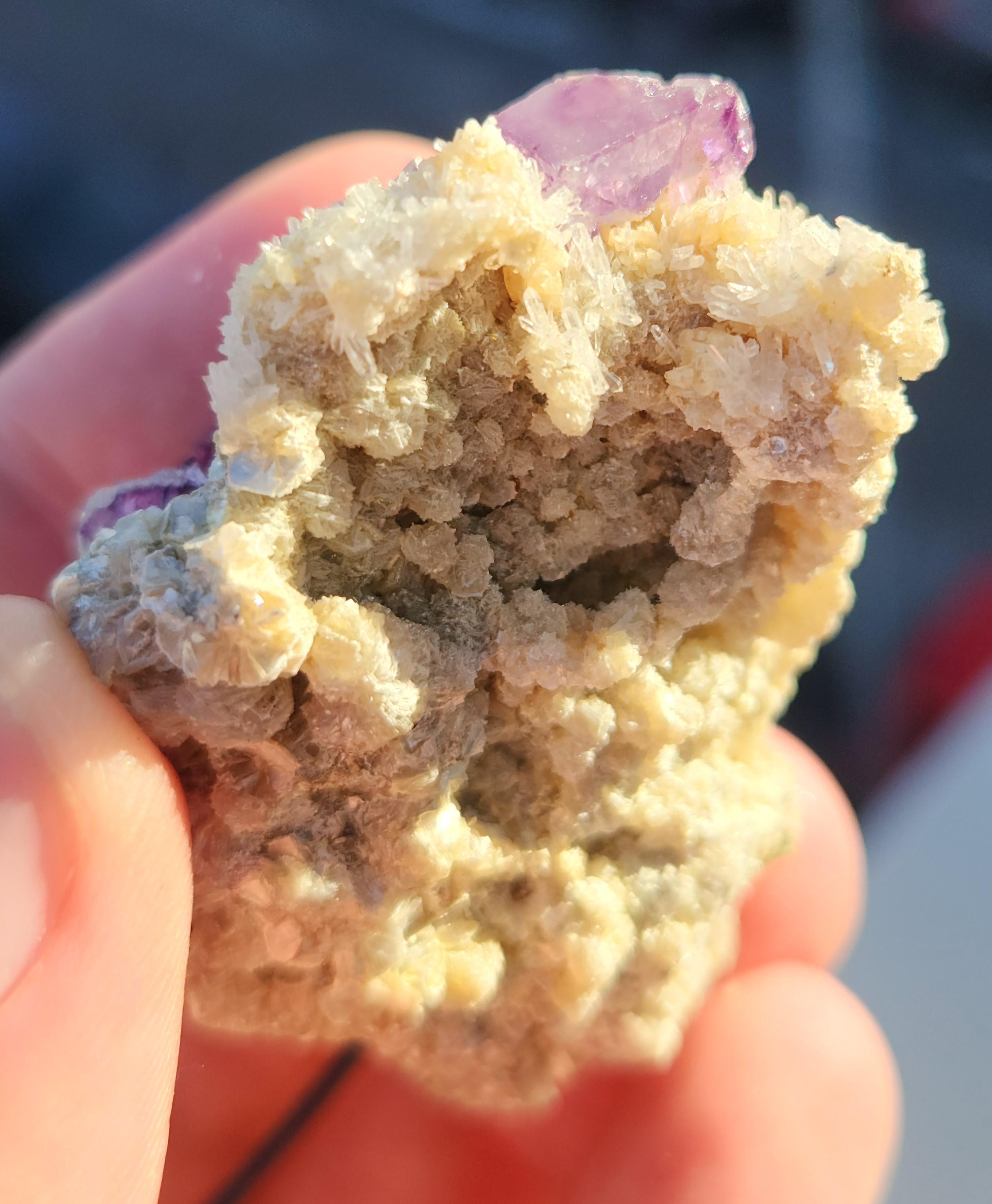

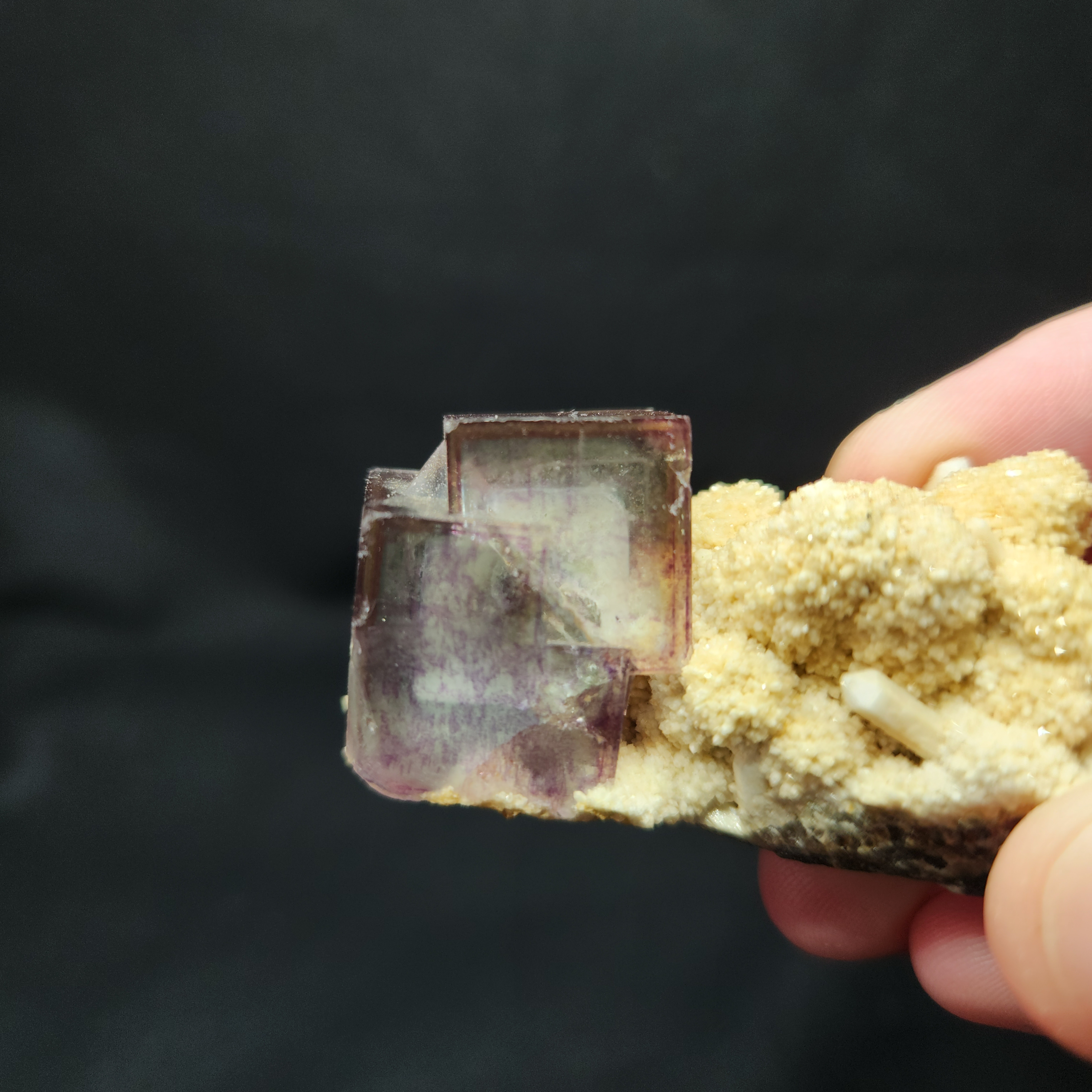

Fluorite n°1 : Couleur bleu à fantôme violet et "veinures" violette accompagnée de cristaux de quartz entièrement blanc. Ils sont eux même recouvert par de microcristaux de quartz blanc.
20260905_181816.thumb.jpg.13f6777bad80895d15132cdb48a3d98e.jpg20260905_181722.thumb.jpg.a73605ca5f7ff785189d8f2059310a86.jpg20260905_181834.thumb.jpg.296495d85046b4d6bd27a3aa9bcde4e6.jpg20260905_181706.thumb.jpg.3e240d291f44cf7e57a2e051e00b322b.jpg

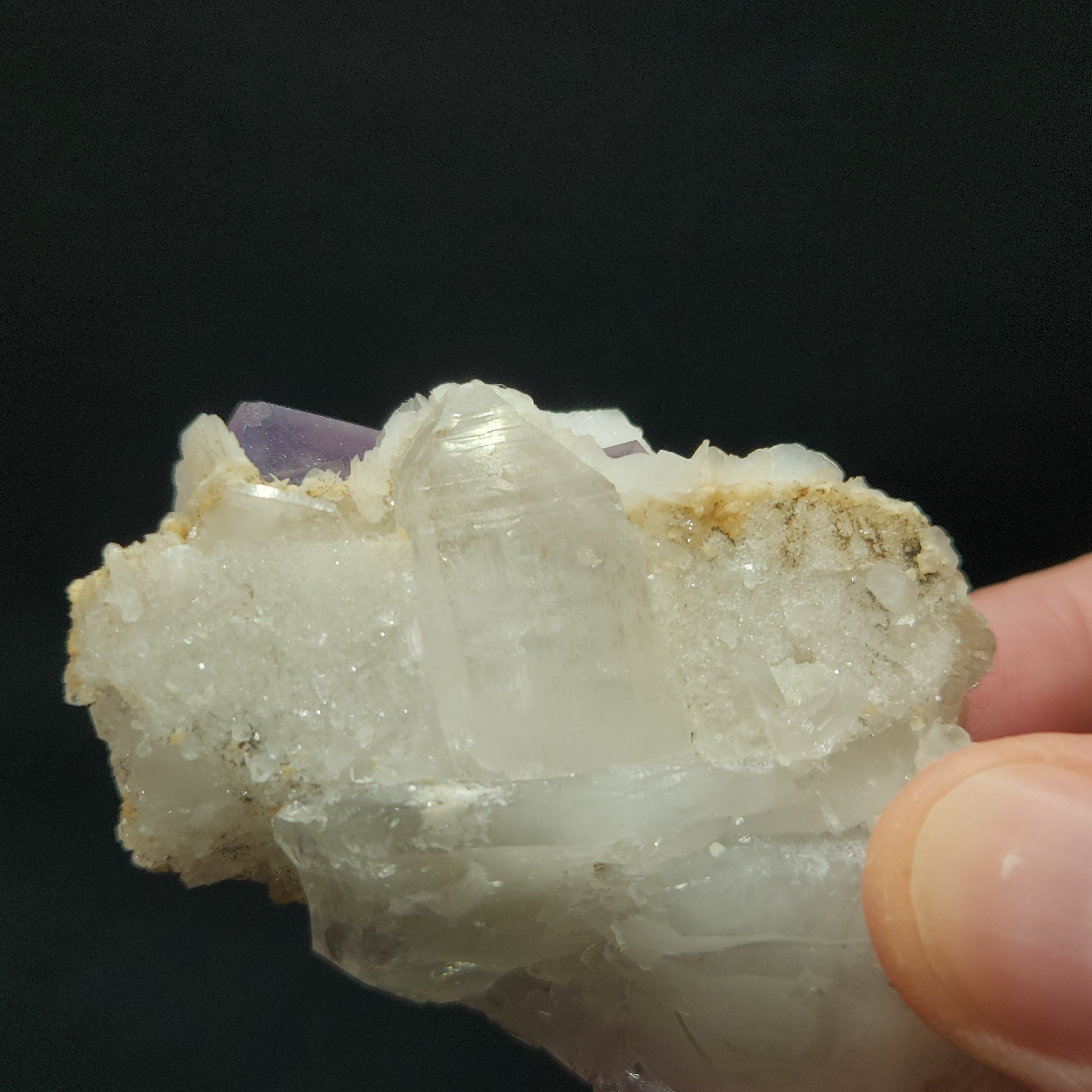

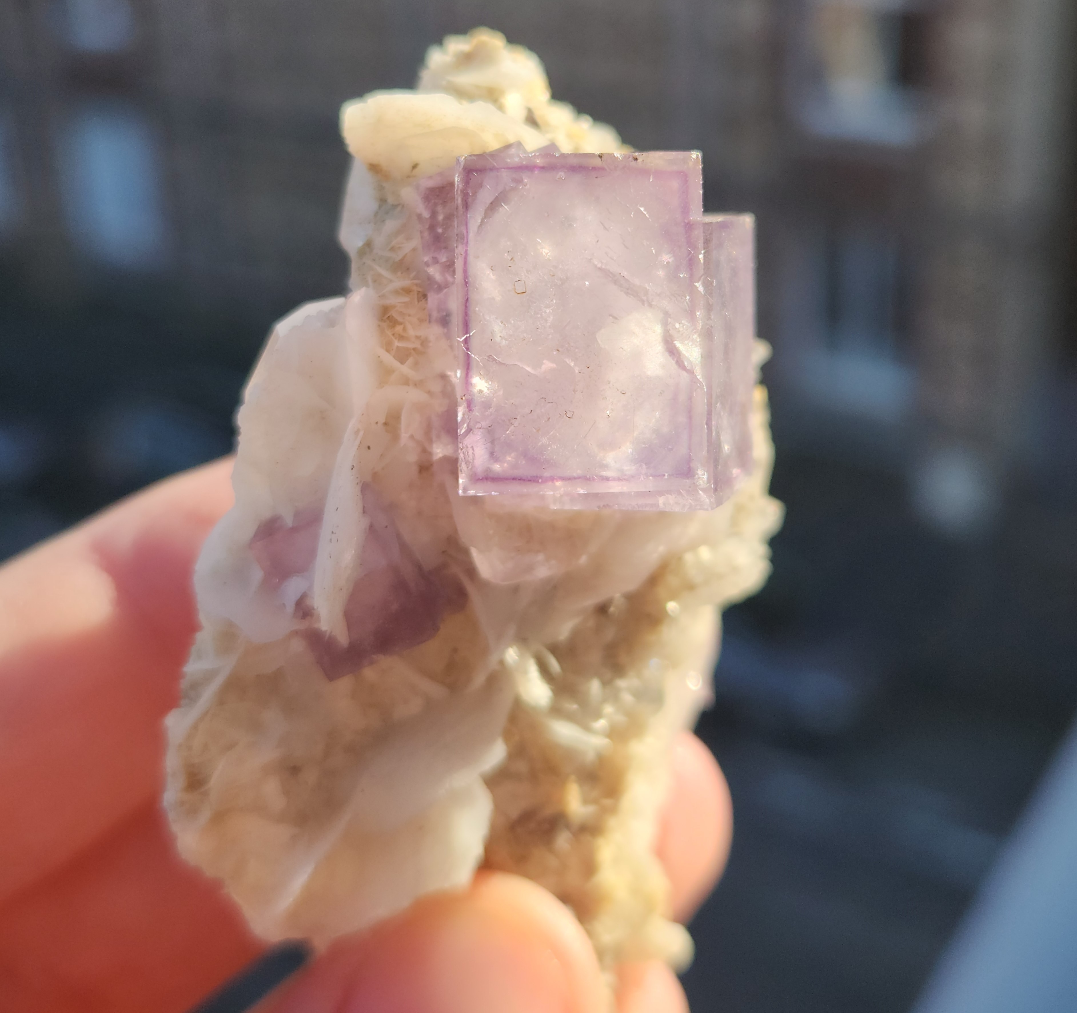

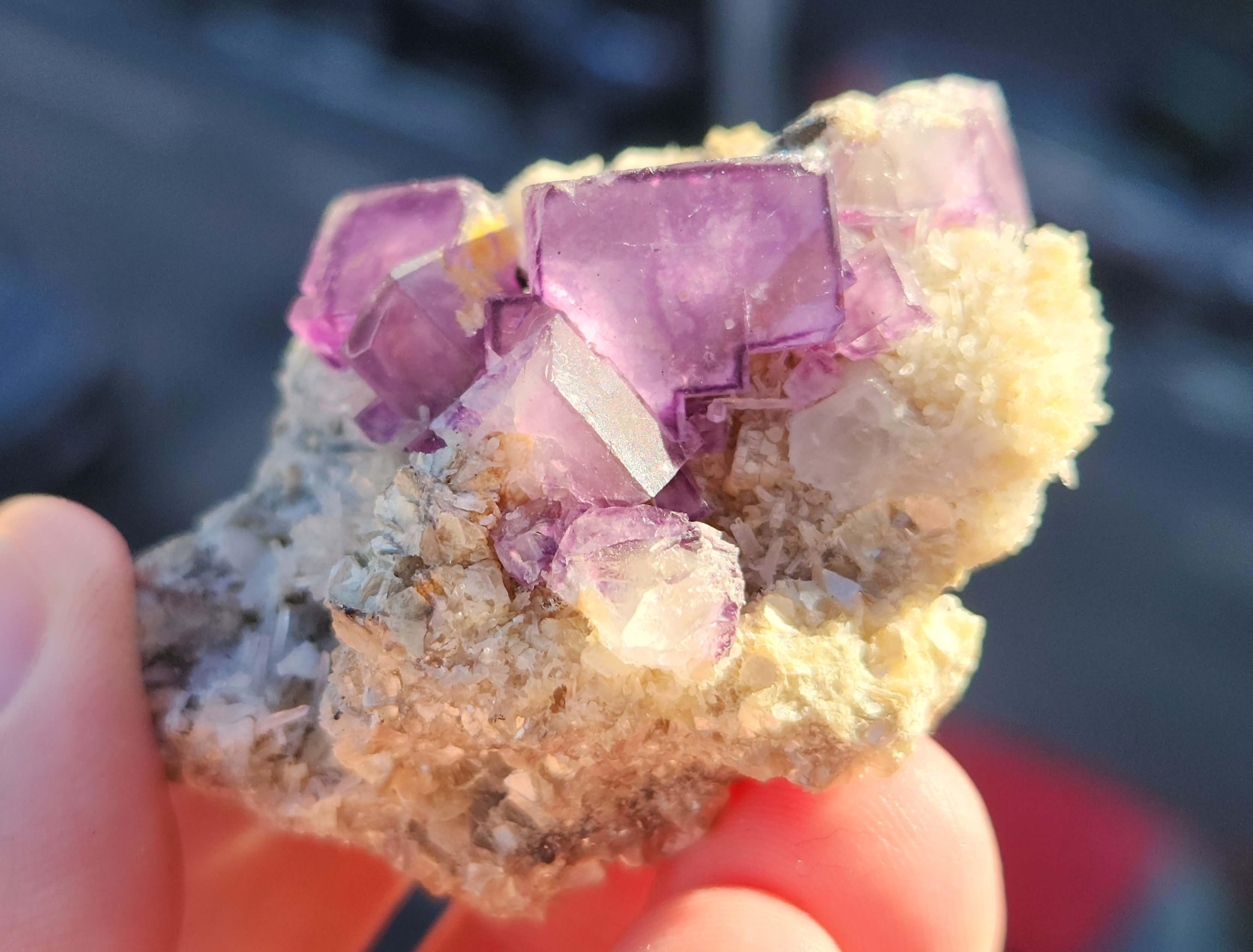

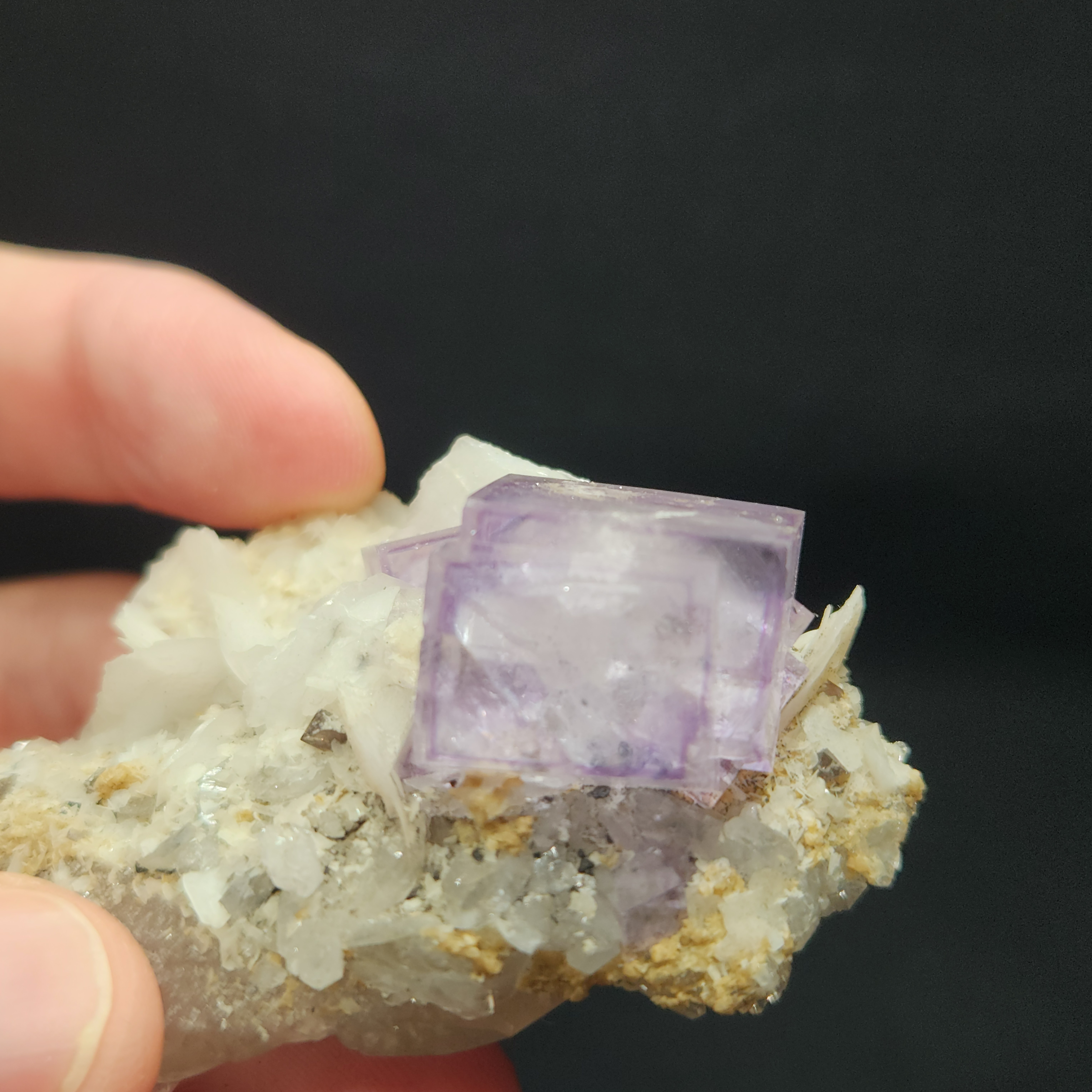

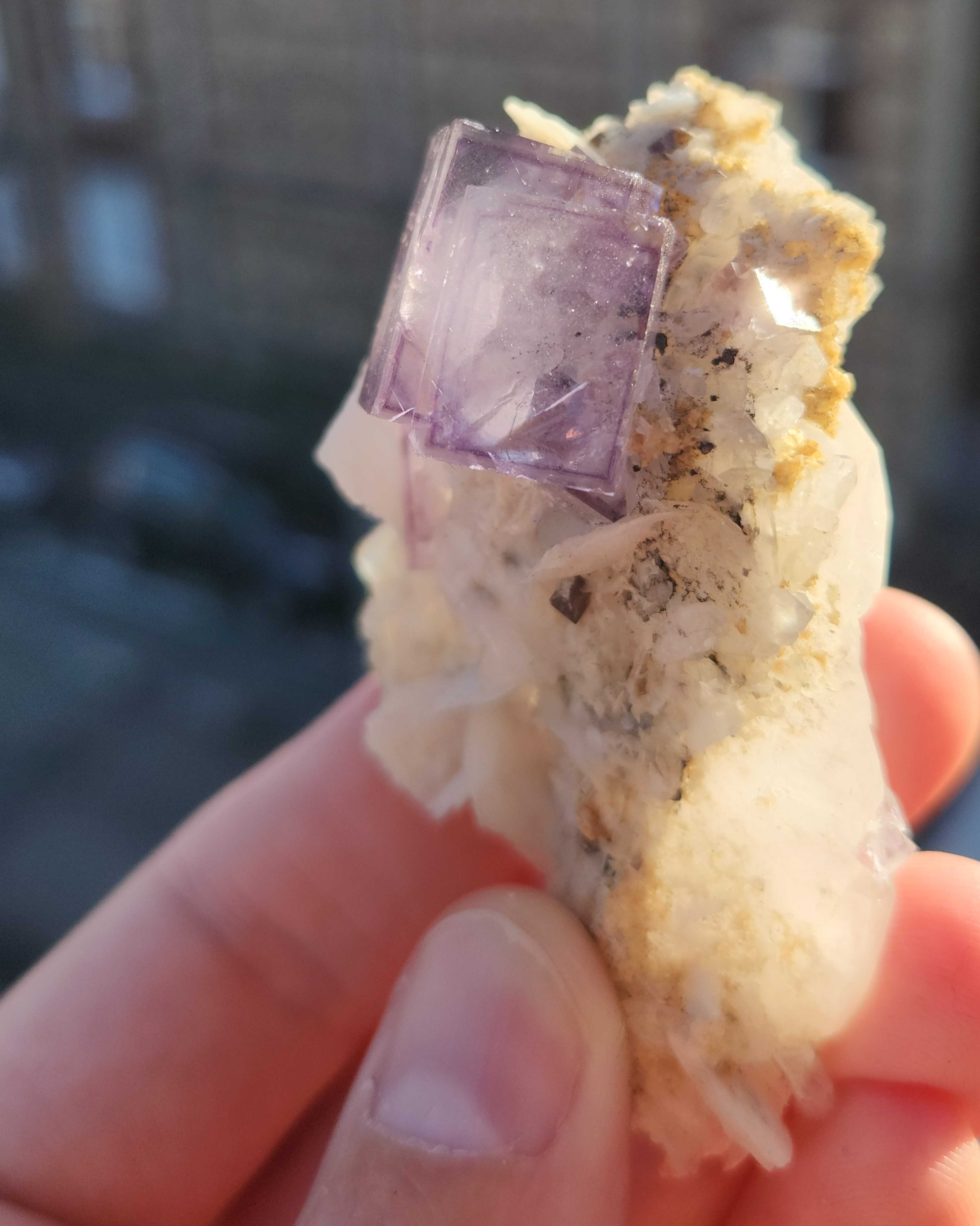

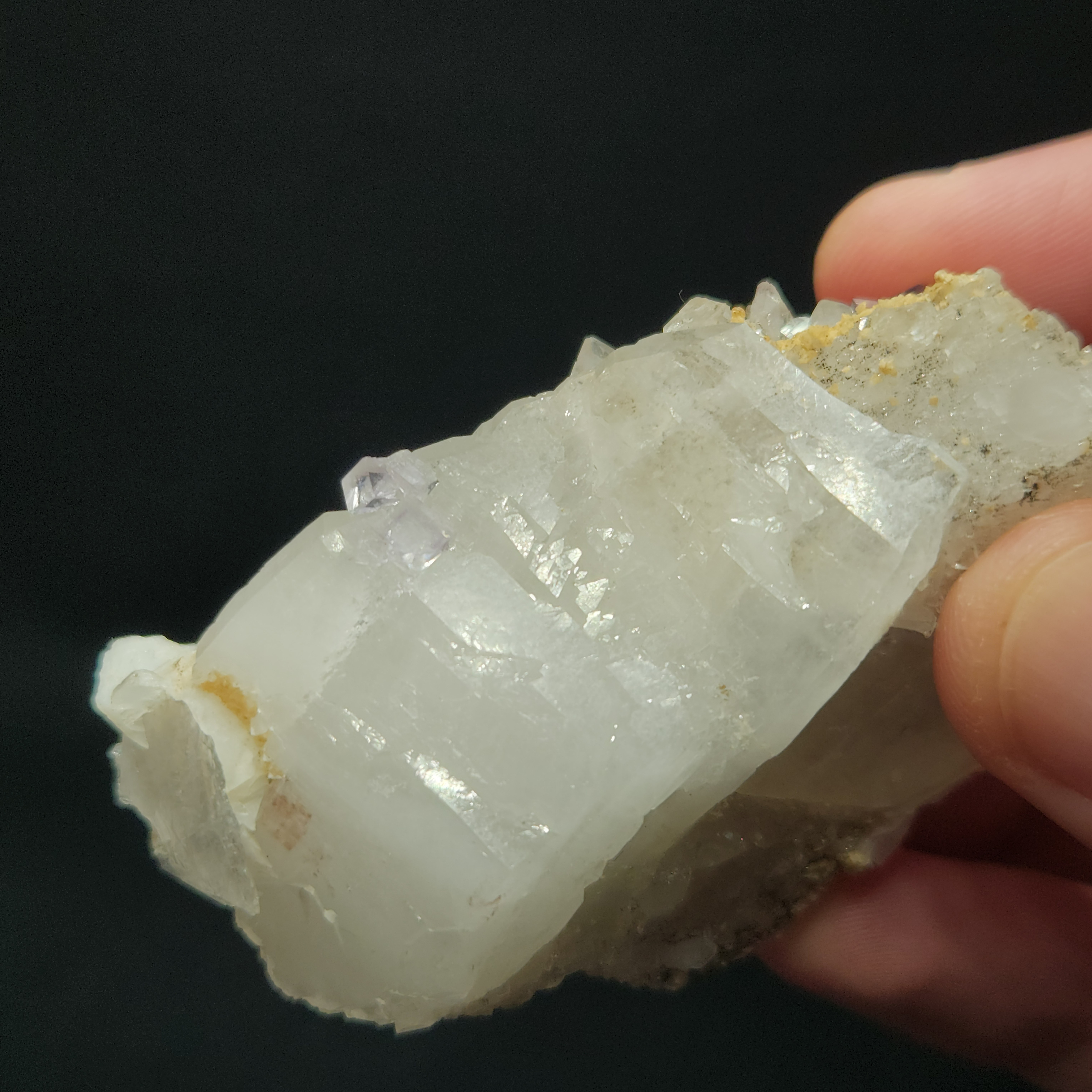

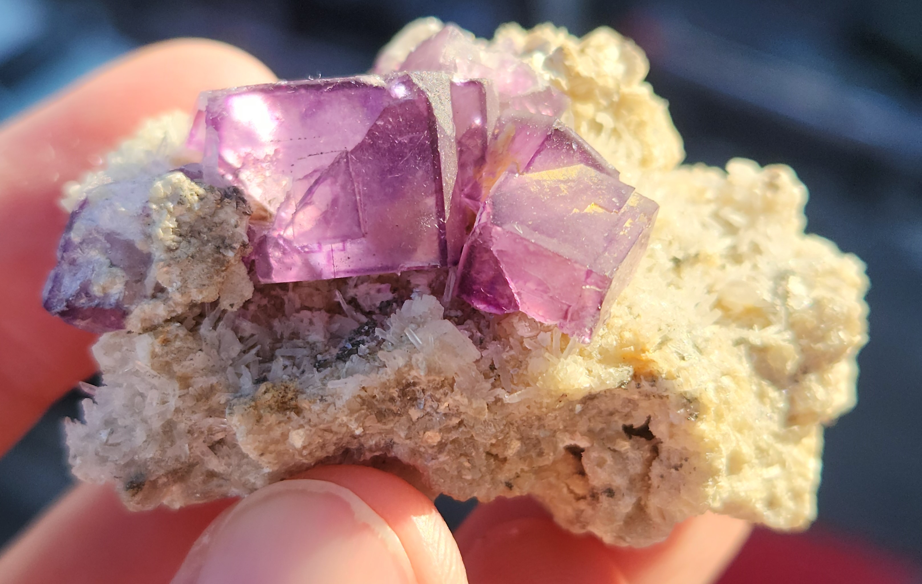

Fluorite n°2 : Transparente à fant^me violet sur Quartz et accompagnée de baryte blanche.
Il me semble voir des cristaux dans la fluorite, peut être des lames de baryte ?
20260905_181928.thumb.jpg.1839f6b4e25f2bb0755cd247906bc35f.jpg20260905_181942.thumb.jpg.b34e2394e0901b0191a731e4407d9dfd.jpg20260905_181936.thumb.jpg.4dbe8c59d441f8b7c5a0f739e6a5824c.jpg20260905_182005.thumb.jpg.61174d6d4bcd2f83833cfbfe2a5b6f15.jpg

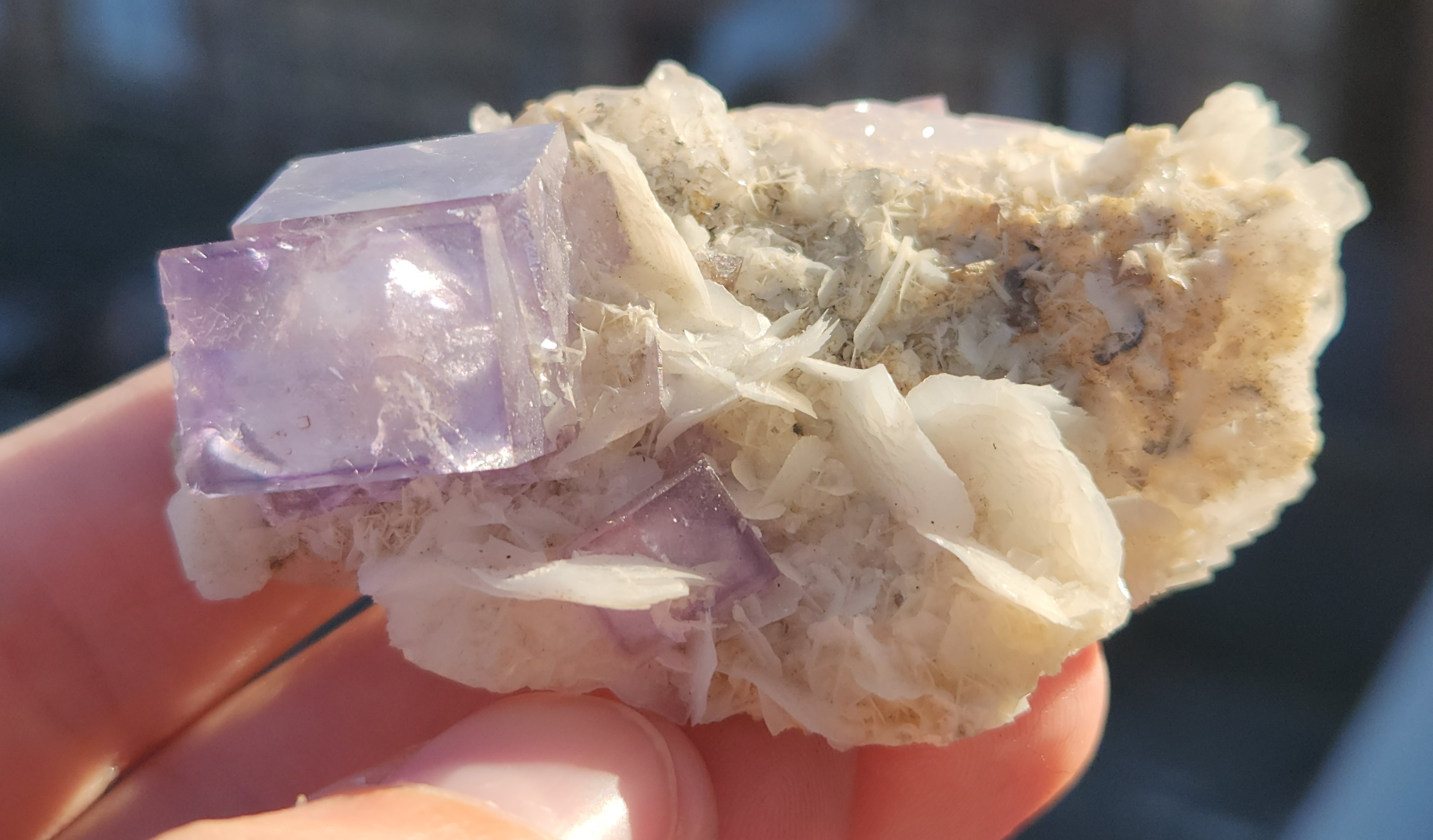

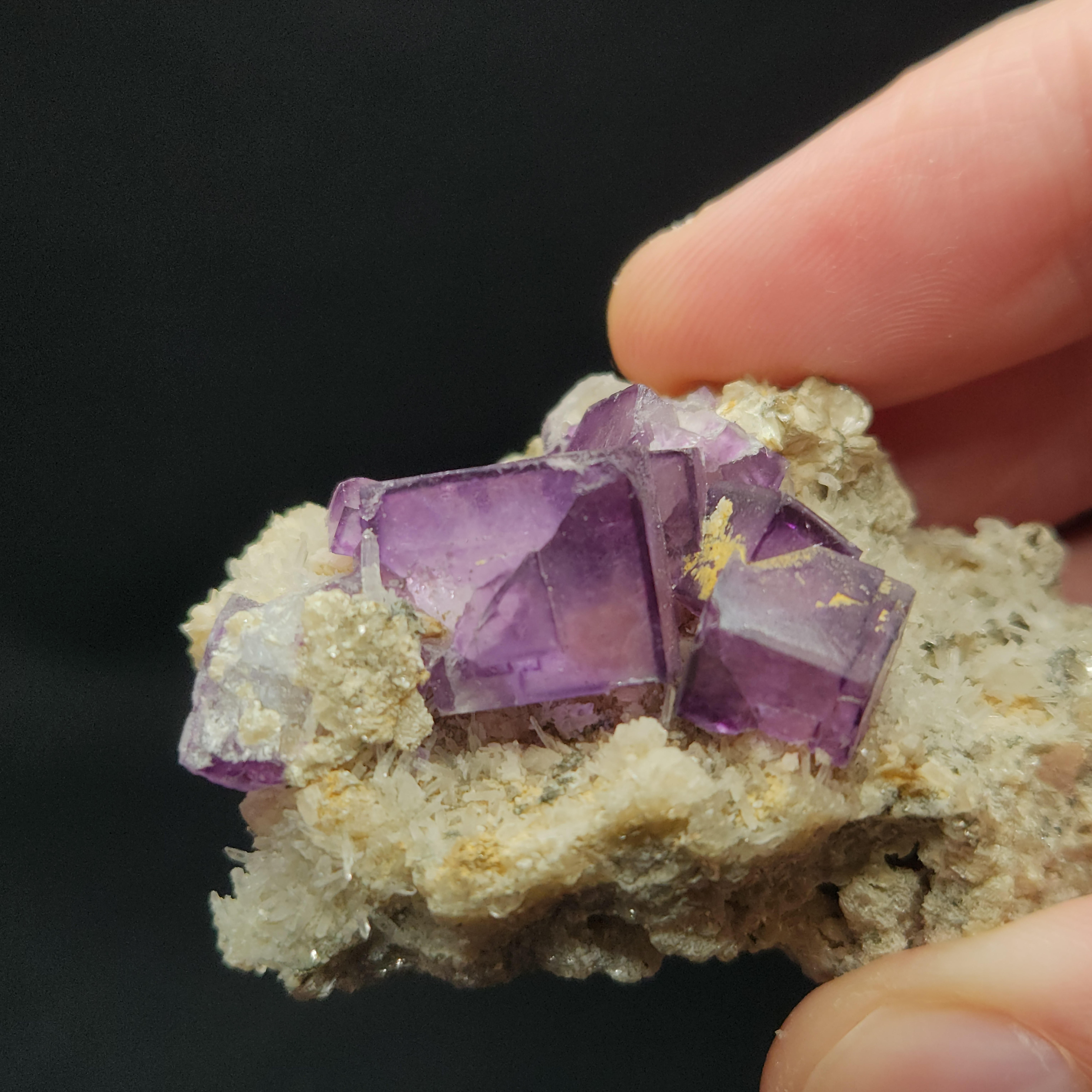

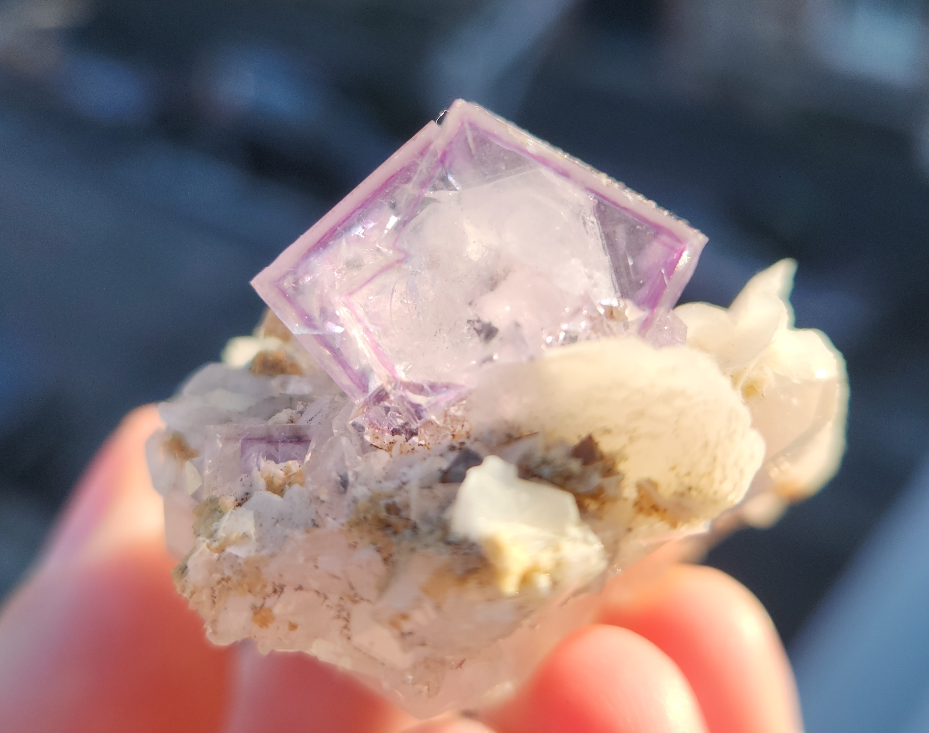

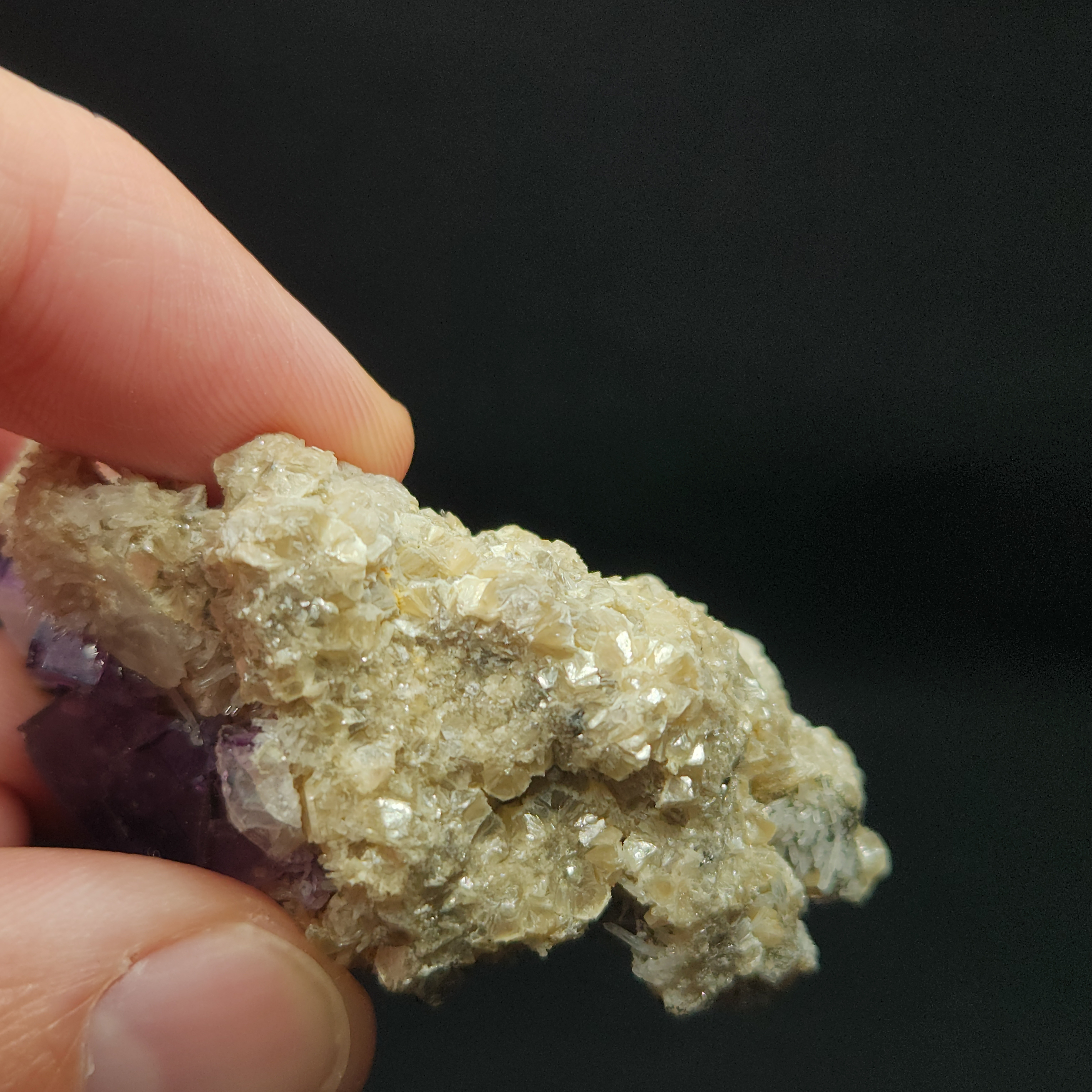

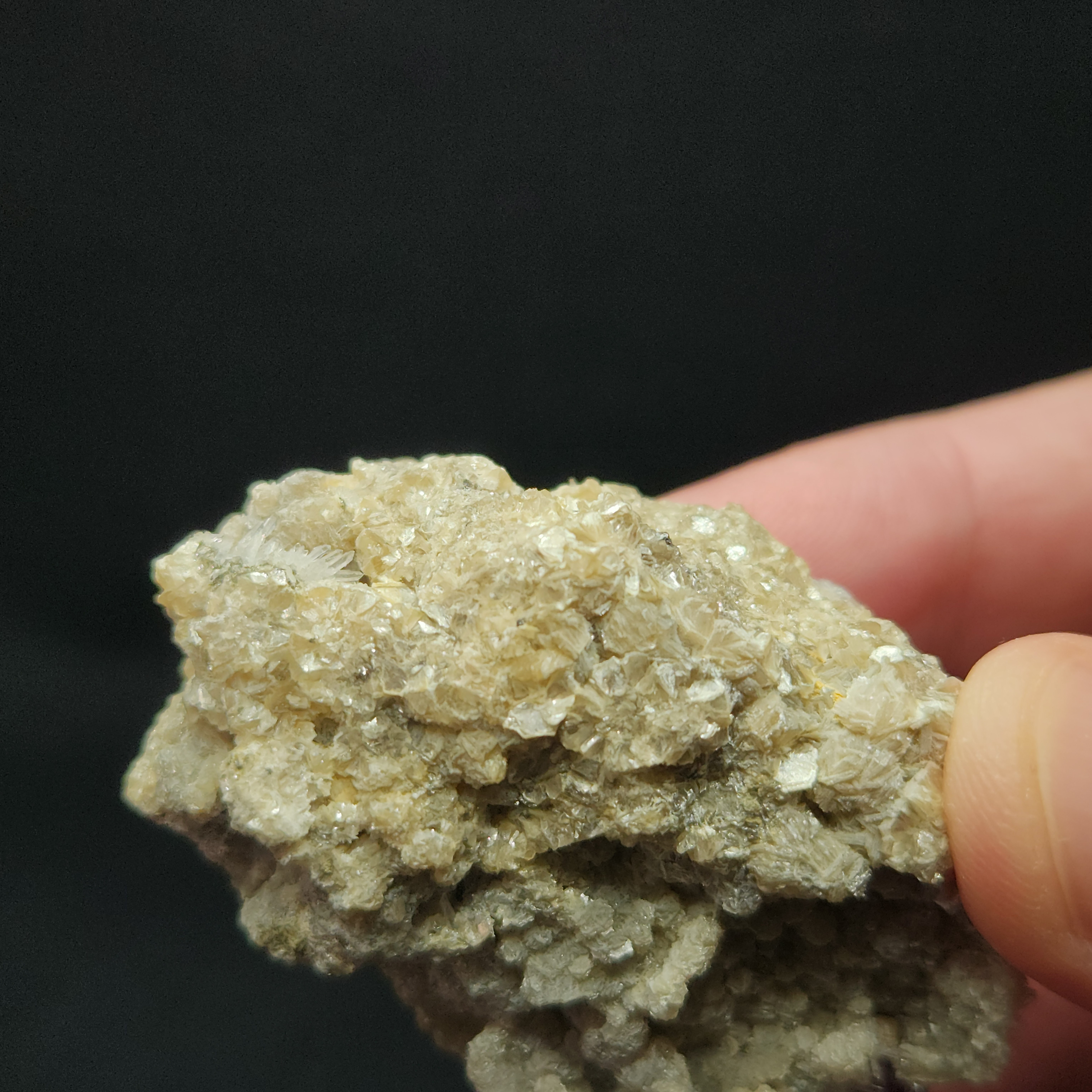

Et la Flourite n°3 : Couleur violet accompagnée de microcristaux de quartz transparent et de feuillets blanc/argenté type muscovite (
20260905_182106.thumb.jpg.e0024f38426496b112565a19d04d89a6.jpg20260905_182037.thumb.jpg.f9a85b1dda2e3972bd38a090629a2cf7.jpg20260905_182048.thumb.jpg.8fc260b4540f2b19bfb82749b618d291.jpg20260905_182056.thumb.jpg.1e1db9302b55c83960e8f50d4b791ae6.jpg

il y a 20 minutes, icarealcyon a dit :
Bonjour, à 100% Berbés, Asturies, Espagne pour tous es spécimens ci-dessus.
Merci pour cette réponse rapide !
Quels sont les éléments qui permettent de s'en assurer à 100% ?
J'imagine que ces associations minérales et la tête des fluo sont parlantes pour les personnes habituées à en voir mais pour un amateur tel que moi comment m'aiguiller ?
Il y a 16 heures, Desimour a dit :
Je connais assez bien les spécimens de fluorine (et de barytine) espagnols, j'en ai plusieurs en collection depuis plus de 20 ans, et ma dernière acquisition d'une pièce de ce gisement date de la semaine dernière. Cela a rafraichi mes souvenirs.
Mes critères d'identification s'additionnent les uns aux autres: couleur de la fluo, aspect et nombre des fantômes violets, forme cristalline du cube, un peu en mosaïque, et association avec un quartz plus ou moins laiteux où la pyramide est plus développée que le prisme, et parfois au contraire allongés. Et la gangue siliceuse en dessous, d'aspect poreux. Les feuillets blancs sont de la barytine et non du mica.
perso je vois du mica sur cette pièce
je ne connais pas bien les gisements espagnols mais j'ai jamais vu de mica en venant ??
pourquoi pas une chinoise pour celle là ??
à plus ...............
Pareil pour moi, la deuxième et la dernière font chinoises je trouve.
L'éclat de la deuxième est similaire à celui des chinoises, il y a les faces un peu bombée également. Aussi, il faudrait faire un test HCl sur les lames blanches qui pourraient bien être de la calcite si c'est chinois.
Je n'ai jamais vu de quartz avec un grand prisme type alpin comme on voit sur le dernière piece a berbès, après je ne connais pas tout.
Pour la première, je ne connais pas assez berbès pour discriminer, mais je n'y ai jamais vu ce genre de zonation jaune.
Il y a 1 heure, AMEDE a dit :
Attention, il y a aussi de la calcite à Berbés. Sur la première photo, j'ai attribué la couleur jaunâtre "ambiente" à l'éclairage extérieur soleil rasant. Je ne vois aucune convexité dans les arêtes. Je ne vois pas de mica non plus, sauf une structure en rosettes au revers de la première pièce qui pourrait correspondre à un mica, mais alors pseudomorphosé en silice ou barite parce que je ne vois pas l'aspect nacré du mica sur aucune image.
Après, si la couleur externe des cristaux de fluo est effectivement jaunasse, je retire mon avis. La gangue à Berbès est un calcaire, siliceux sur certains secteurs.

Bonjour, merci pour ces retours.
Je viens de procéder à des test HCL en plus de faire de nouvelles photos sous lumière blanche.

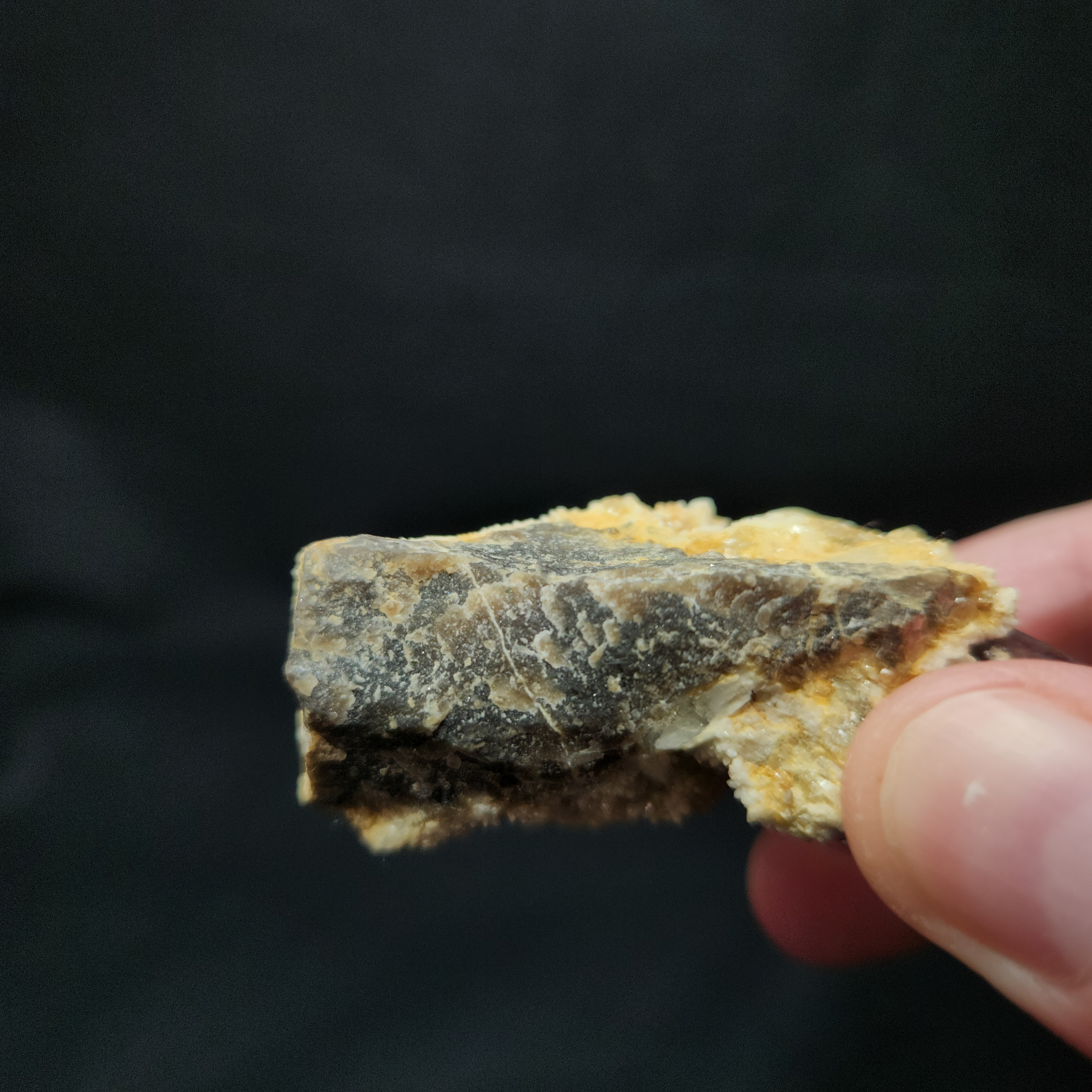

Pour la 1ere :
pas de réaction à l'HCL ni sur la gange grise ni sur l'encroutement des cristaux de quartz. Il y a bien un "fantôme" jaune entre les deux fantômes violet.
20260906_160122.thumb.jpg.4f6607d92d4c9ce4ca4a538a2e06e509.jpg20260906_160208.thumb.jpg.6739222d7a52d0bf17bba385793230c5.jpg20260906_160222.thumb.jpg.bef0dfd4b2fe28b8a719b5f95a71240f.jpg
Pour la 2e :
Pas de gangue, l'ensemble repose sur de grands cristaux de quartz. Les lames sont vraimenblablement de la calcite puisque réaction à l'HCL.
20260906_160420.thumb.jpg.345e04cd21d06e286192f6fdc8cf3a6f.jpg20260906_160441.thumb.jpg.c70104a46254ba0b127bc550b4766eab.jpg20260906_160448.thumb.jpg.e19a4d78469f6f2754aa00b4c6248faa.jpg
Pour la 3e :
Les fins cristaux ont bien un reflet type nacre et se débitent en feuillets avec l'ongle. Selon moi il s'agit bien de micas. Aucune réaction à l'HCL pour ce spécimen
20260906_160612.thumb.jpg.90897baf606a2a8137f424ff9f3a85e7.jpg20260906_160520.thumb.jpg.cc6c79cccdf278d210ec286bffcb8b6b.jpg20260906_160622.thumb.jpg.259e427294095467b310c6d14e653588.jpg

Il y a 3 heures, icarealcyon a dit :
Perso je la voie ici :
Je sais, mais je n'ai jamais vu de calcite en lames de berbès.
Avec ces nouvelle photos et ces tests, pour moi la pièce numéro 2, avec ces gros quartz est typiquement chinoise, pareil pour la numéro 3 avec ces micas si typiques.
Pour la première je dirais bien Chine aussi, mais avec moins de certitudes, à confirmer.
Il y a 2 heures, Desimour a dit :

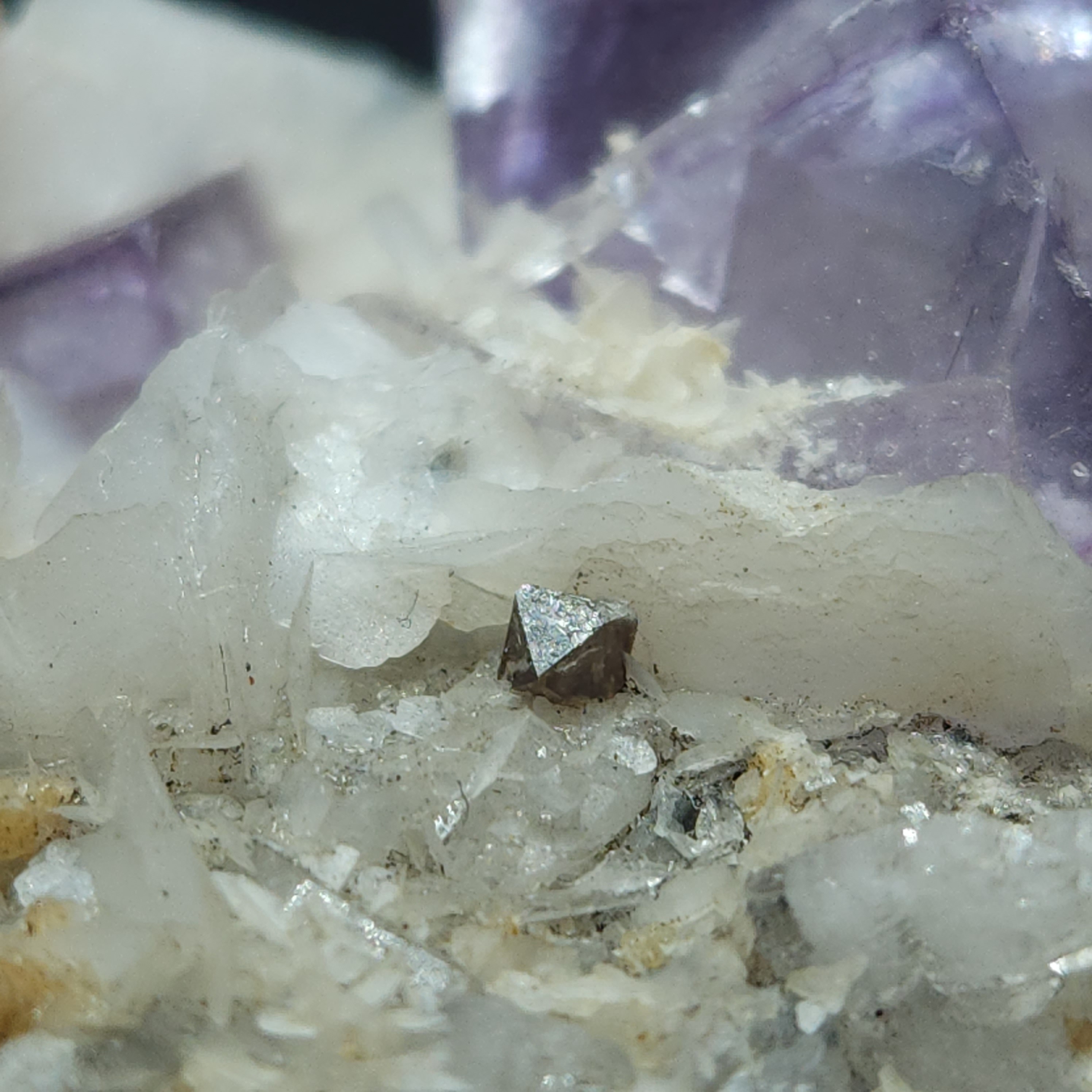

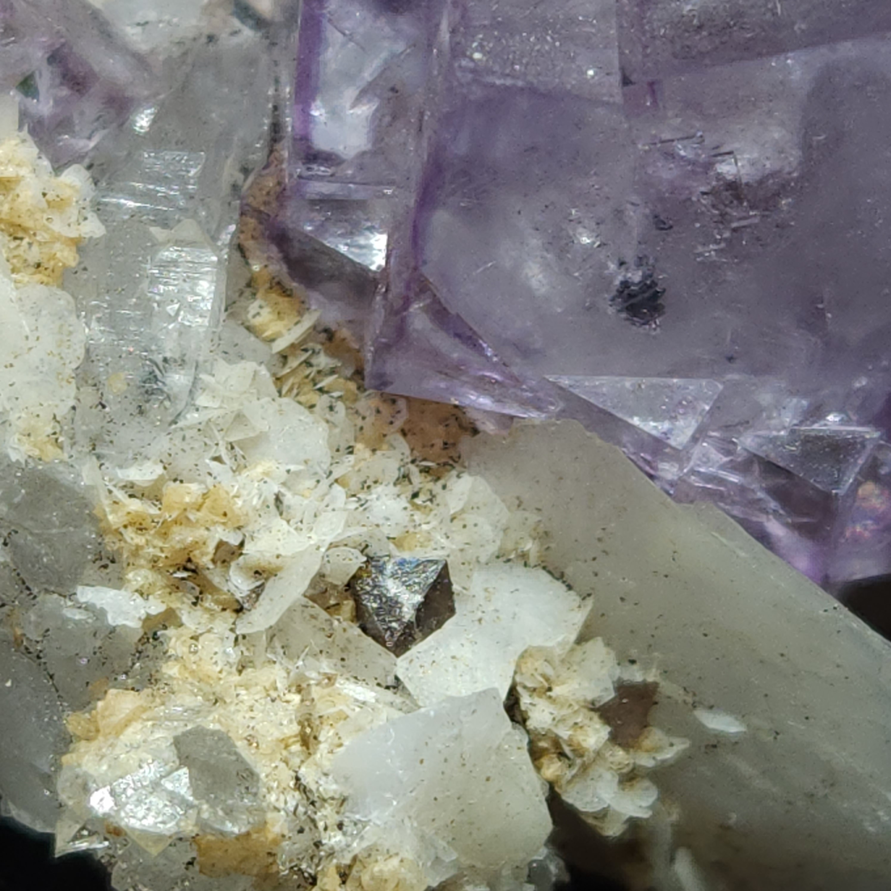

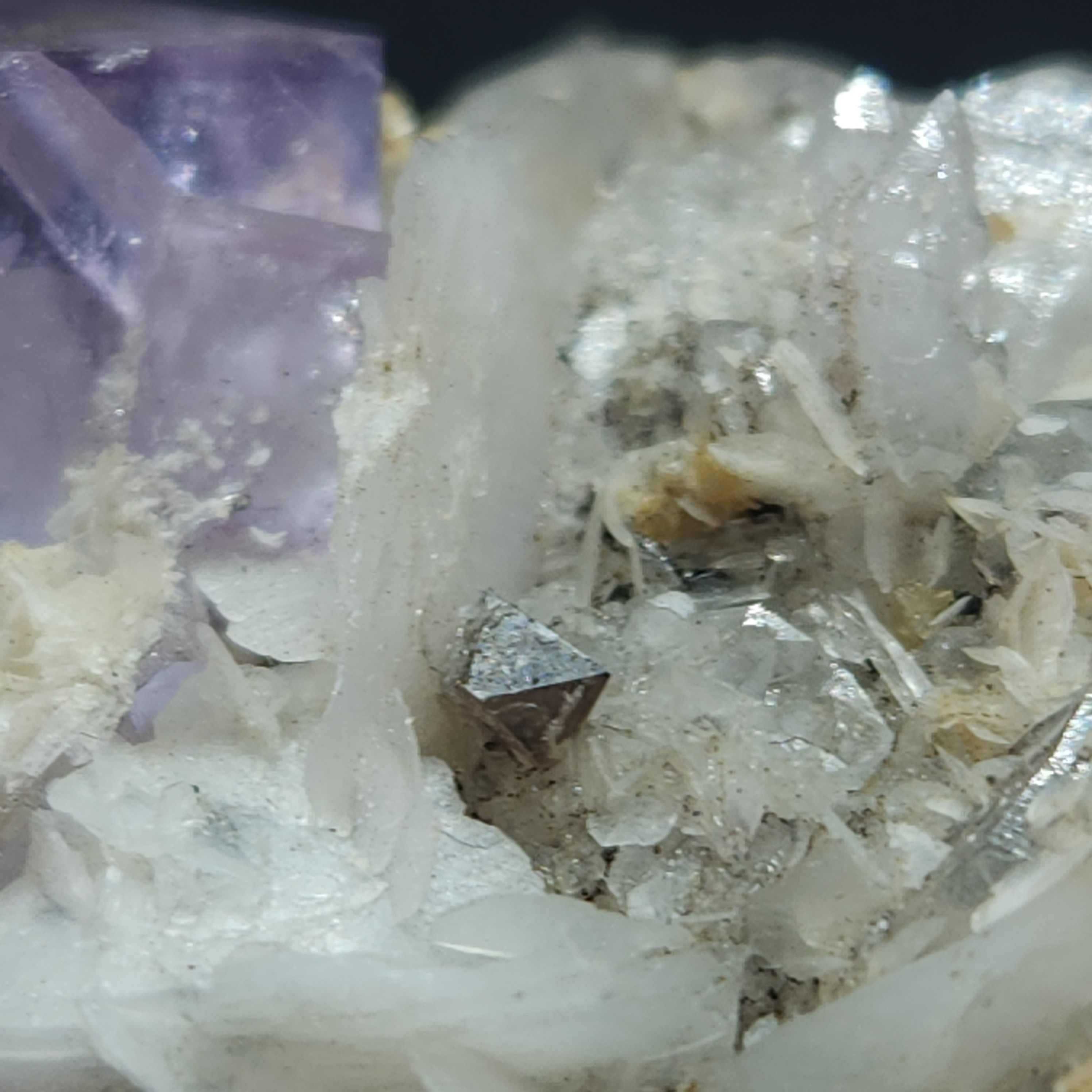

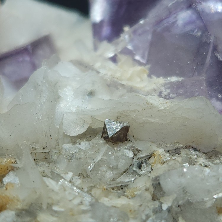

Encore une précision pour la 2e pièce : Présence de cristaux octogonaux marron, reflet métallique, non magnétique
20260906_163011.thumb.jpg.e7f3791f19db3ed89b822b109f13d90f.jpg20260906_163118.thumb.jpg.cd7a63345dfd70f9bea29a65c3211f06.jpg
Peut être pyrite pour les octaèdres, mais c'est juste une hypothèse, c'est dur a dire sur photo.
