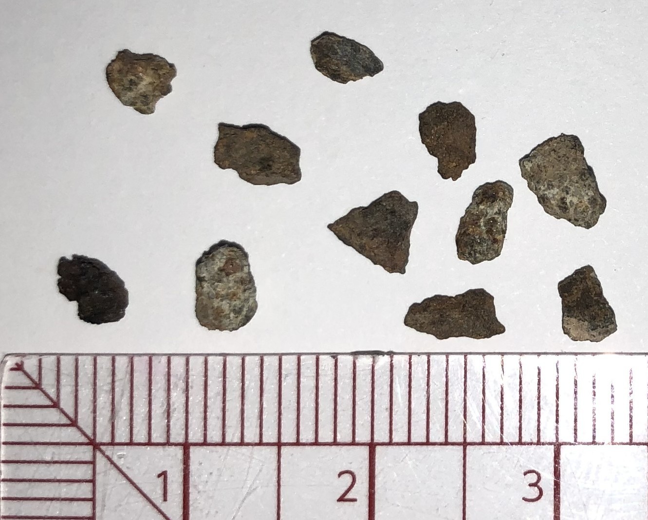

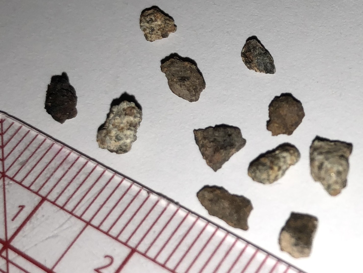

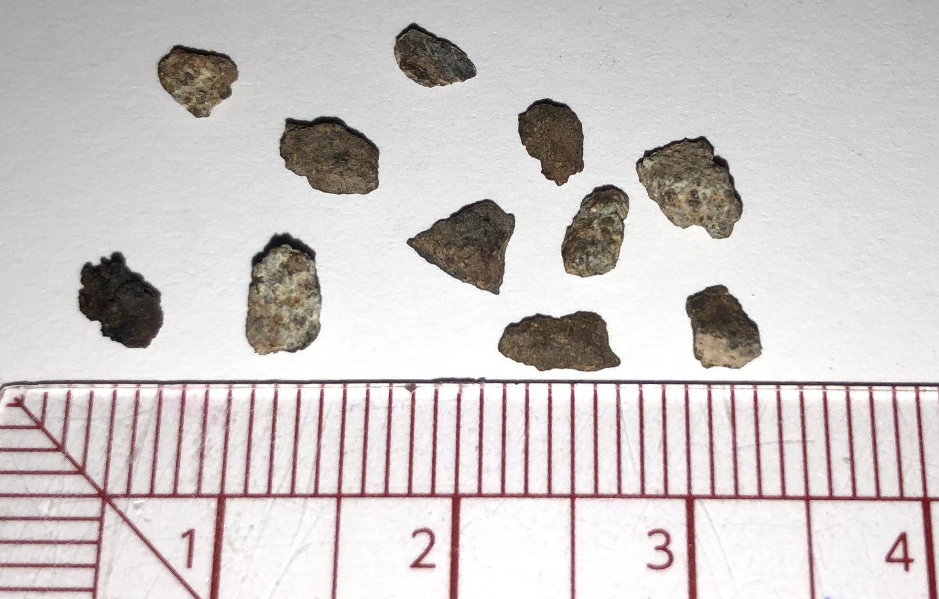

Chose promise...
J'y suis retourné et j'ai acheté tout le stock sauf 2 specimens vraiment minuscules. Mais le stock était petit.
Je me suis fait préciser la provenance : Maroc.
Désolé pour la qualité des photos, je ne ferai pas mieux...
Bonjour
Désolé mais les photos ne sont pas très parlantes, la plupart des spécimens sont flous, vu comme cela on pourrait croire à des bouts de caillasses du désert sans autre identification possible
Il y a 19 heures, elasmo a dit :
Hélas oui, sauf deux ou trois spécimens sur la première photo, dont celui en haut à droite et le second en bas à gauche, pour lesquels on a une certaine vue de l'intérieur peu altéré. Ce sont bien des fragments d'une ou plusieurs chondrites ordinaires, éventuellement rattachables à une grosse chute pas trop ancienne, comme par exemple les nombreuses pierres issues de "NWA 869", une chondrite ordinaire bréchique L3-6.
Des chondres sont visibles en section et en relief et des grains de ferro-nickel également, qui brillent sur celles dont on voit l'intérieur. Ces grains de FeNi et ces chondres sont petits: classe H possible.
L'xxtérieur est poli par le vent du désert: croûte de fusion abrasée, sauf éventuellement sur celle en bas à gauche sur la première photo.

Il y a du caliche sur certains exemplaires: un enduit calcaire beige pâle typique des sols alcalins du désert, qui apparait très rapidement sur les météorites, en quelques mois ou années quand il y a eu de la pluie sur le lieu de chute. En fait, cet enduit ralentit leur oxydation.
