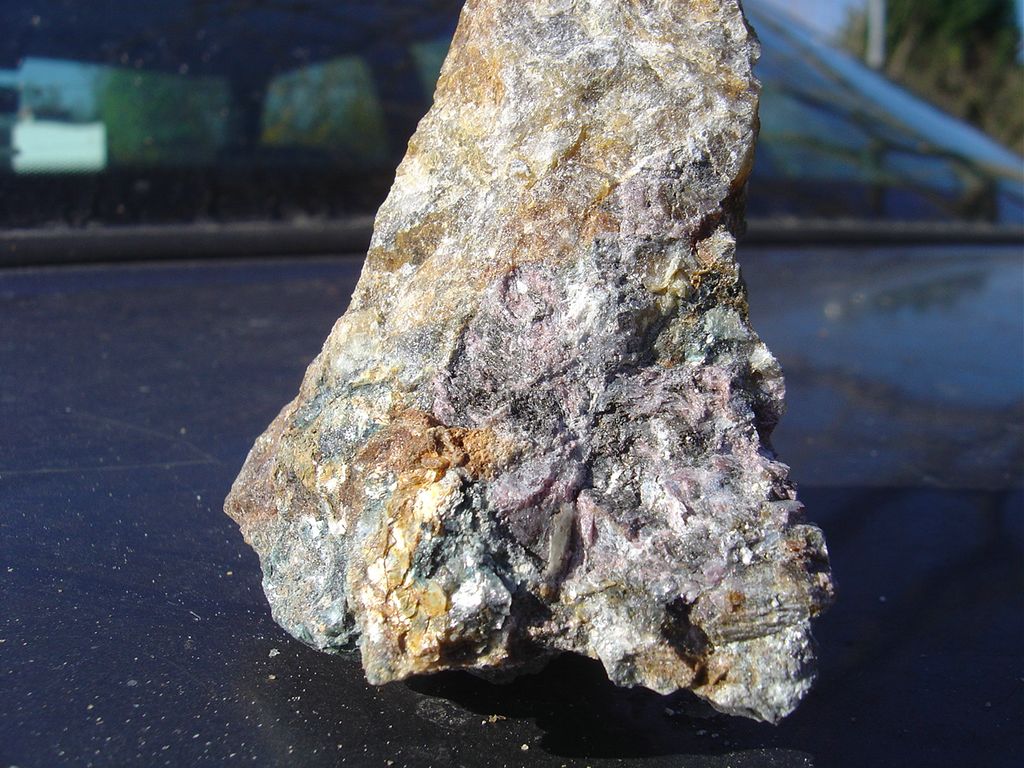

Cela vient d'un contexte pegmatitique .
C'est rose en strate séparée par des feuilles de mica blanc ou des feuilles de pyrite .
Pas de cristallisation visible .
La casse fait penser à celle du quartz .
Qu'est ce que c'est ?
me262
Un feldspath rose transparent à translucide ?
Hummm ................???
Je retiens l'idée mais avec un gros doute .
Un phosphate , triplite ?
Je vais faire un tour sur mindat .
me262
Il y a bien un skar à proximité .
Le bloc d'origine est libre et se trouvait au milieu d'une zone à pegmatite .
Possible qu'il vienne de la zone de contact entre les deux .
me262
J'ai cliqué sur le même lien, Papyfred et j'ai bien vu l'axinite de Mindat :sourire:
Je pense aussi qu'on peut envisager l'axinite. Elle n'est pas seulement cristallisée comme les Alpins s'évertuent à nous le démontrer, elle peut être massive. j'en ai vu des épaisseurs de la dizaine de cm dans le 65.
Eric :super:
Eric :super:
Depuis quelques temps j'éprouve divers problèmes avec Mindat… je me demande si cela ne proviendrait pas de mon fournisseur d'accès ?
Concernant l'axinite, nous avons dans les Alpes, il y a dans l'Oural Polaire, et ailleurs, de ces cx qui ont valu son nom à l'espèce ! mais il ne faut pas négliger les aspects "épais", massifs…
Cependant, dans le cas qui nous préocupe, la teinte n'est-elle pas un peu trop vers le rouge ?

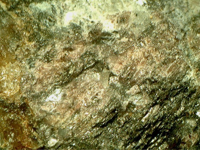

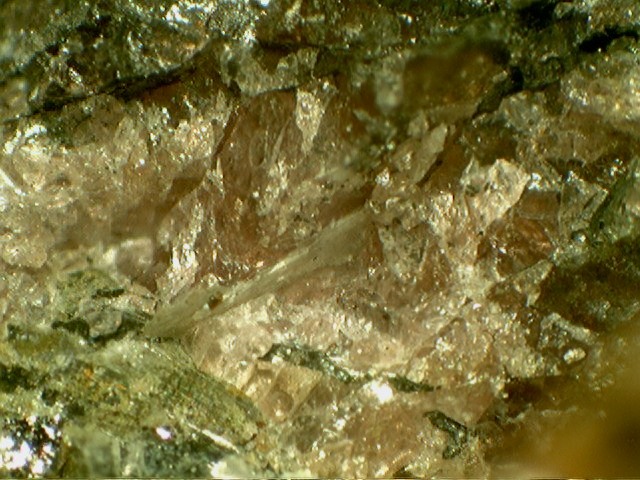

Voilà, ce que j'avais écrit avant d'aller revoir la photo n°2, puis de nouveau la photo n°3, avant de retourner sur la 2… et de dire : axinite plus que probable.
si c'est de l'heterosite ................fouille a fond ce secteur car il y a surement d'autres choses !!! (comme te le dirais francois alluaud !! specialiste de ce genre de cochonneries qui n'interresse pas grand monde mais bien les passionés !!!! je suis dedans ...............et françois le sait bien !!!)
J'ai la reponse .
Et ce n'est pas du tout ce que je croyais .
Cela vient d'une pegmatite à phosphate et la minéralisation rose est de l'hétérosite .
me262
Honte sur moi ! j'aurais mieux fait de ne rien rajouter ! (cf. message 15). J'aurais dû m'en tenir à cette première impression de couleur qui me faisait douter… L'important est, tout de même, que tu ais obtenu la bonne réponse !
