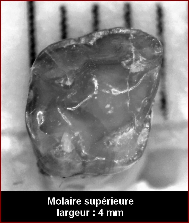

Bonjour je profite de ce regain d'activité pour proposer un primate MP17 du 47.
j'espère que vous y trouverez le même enthousiasme que moi.
on peut discuter de son architecture mi primitive mi dérivé.
c'est une supérieur bien sur.

Beau primate éocène pour moi en effet.
Cela manque cruellement d'argumentation
Tu peux préciser, c'est une molaire supérieure, (supérieure tout court ne signifie pas grand chose)
Sinon pour aller plus loin, voir le Biochrom'97, les données cités pour le MP17a et MP17b, suivant le site d'origine
MP17a (Fons4) sont donnés les espèces suivantes
Necrolemur major
Leptadapis cf. magnus
Pour le MP17b (Perrière) sont donnés les espèces suivantes
Pseudoloris parvulus
Microchoerus cf. erinaceus
Reste à trouver le bon candidat

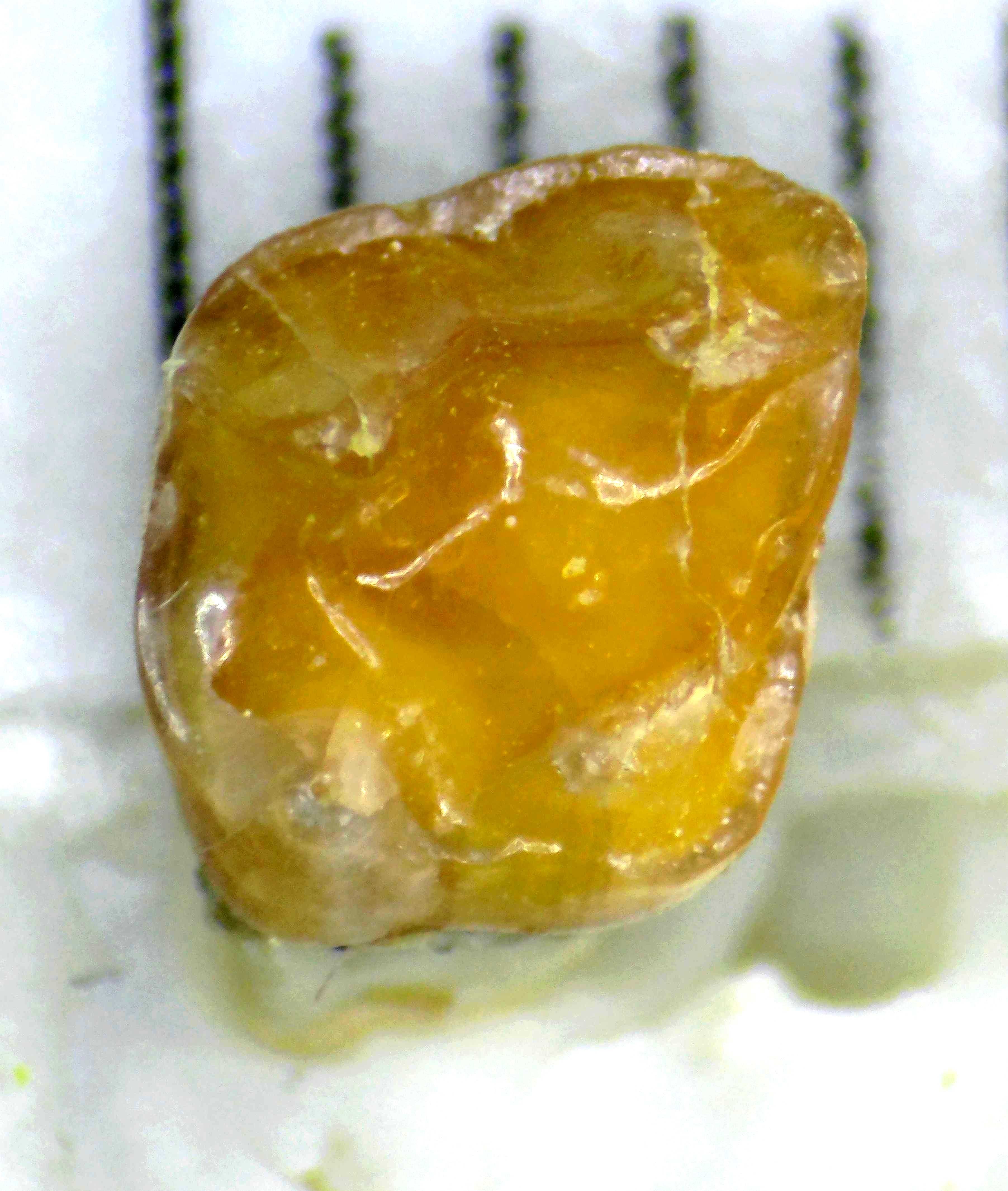

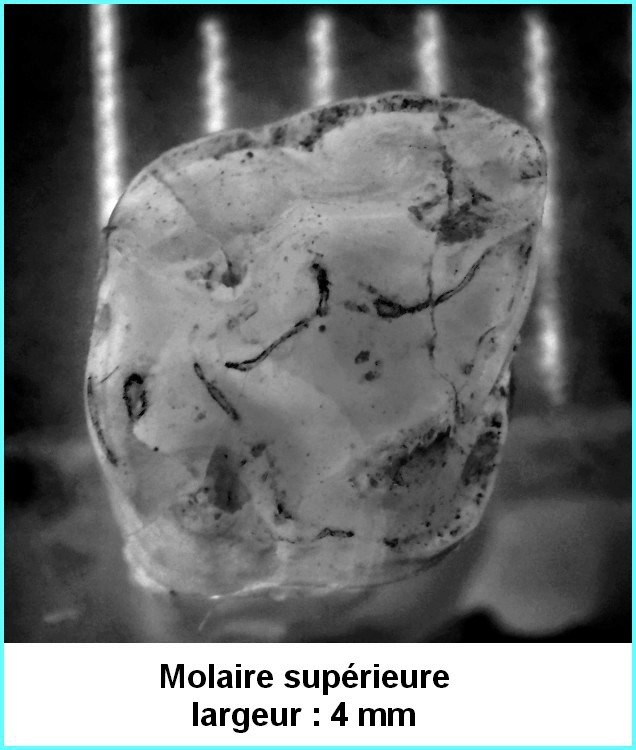

Essaye de modifier un peu tes photos, met un petit commentaire, c'est toujours plus efficace, pareil, la couleur tire trop sur le miel, en noir et blanc ou niveaux de gris c'est bien mieux pour voir les crêtes
et en modifiant la photographie, tu pourra mettre les crêtes en évidence (tu fait une copie de ton image, on ne travaille jamais sur l'originale)
La tu pourra mieux observer les crêtes caractéristiques de la dent

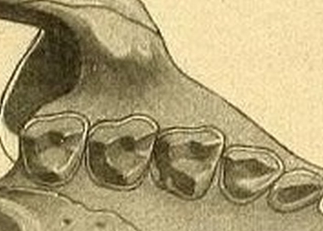

1 : protocône
2 : paracône, il est à noter que le paracône est plus robuste que le métacône une apomorphie de primate.
3 : métacône
4 : hypocône
5 : cingulum labial
6 : cingulum antérolingual

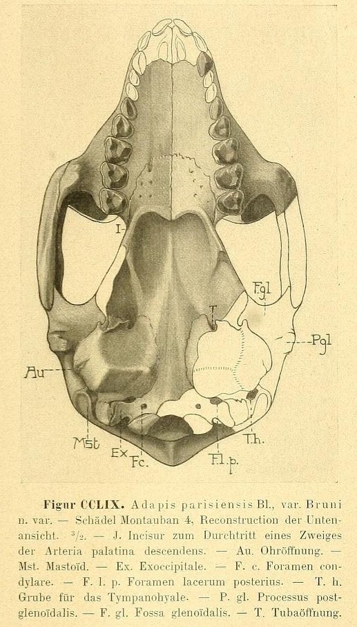

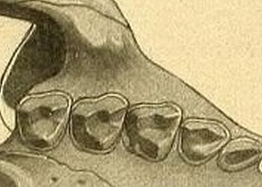

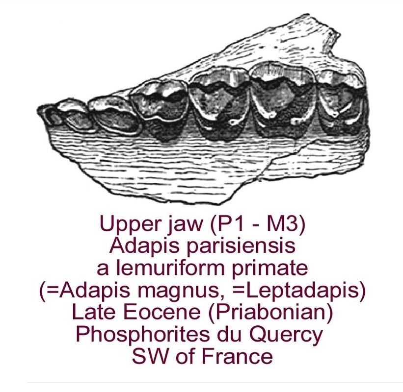

Pour comparer avec tes deux dents que tu rattache à du primate

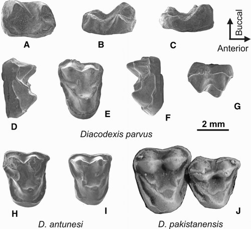

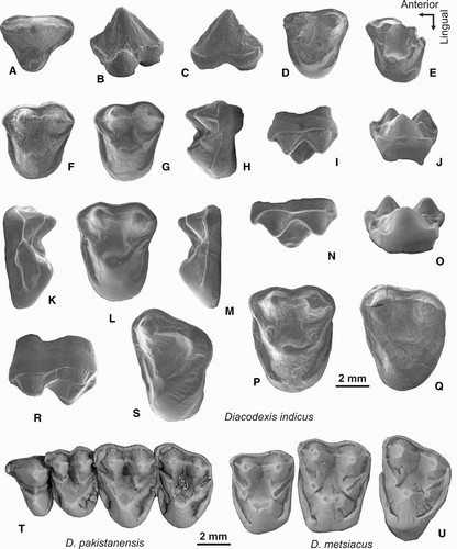

Adapis parisiensis, qui n'ont pas grand chose à voir avec les dents que tu montre et qui sont probablement un artiodactyle (voir planche sur les Diacodexis  jointes)
Tes deux dents présentent des caractéristiques séleno-bunodontes, alors que les primates sont bunodontes
Dent agrandie d'Adapis
