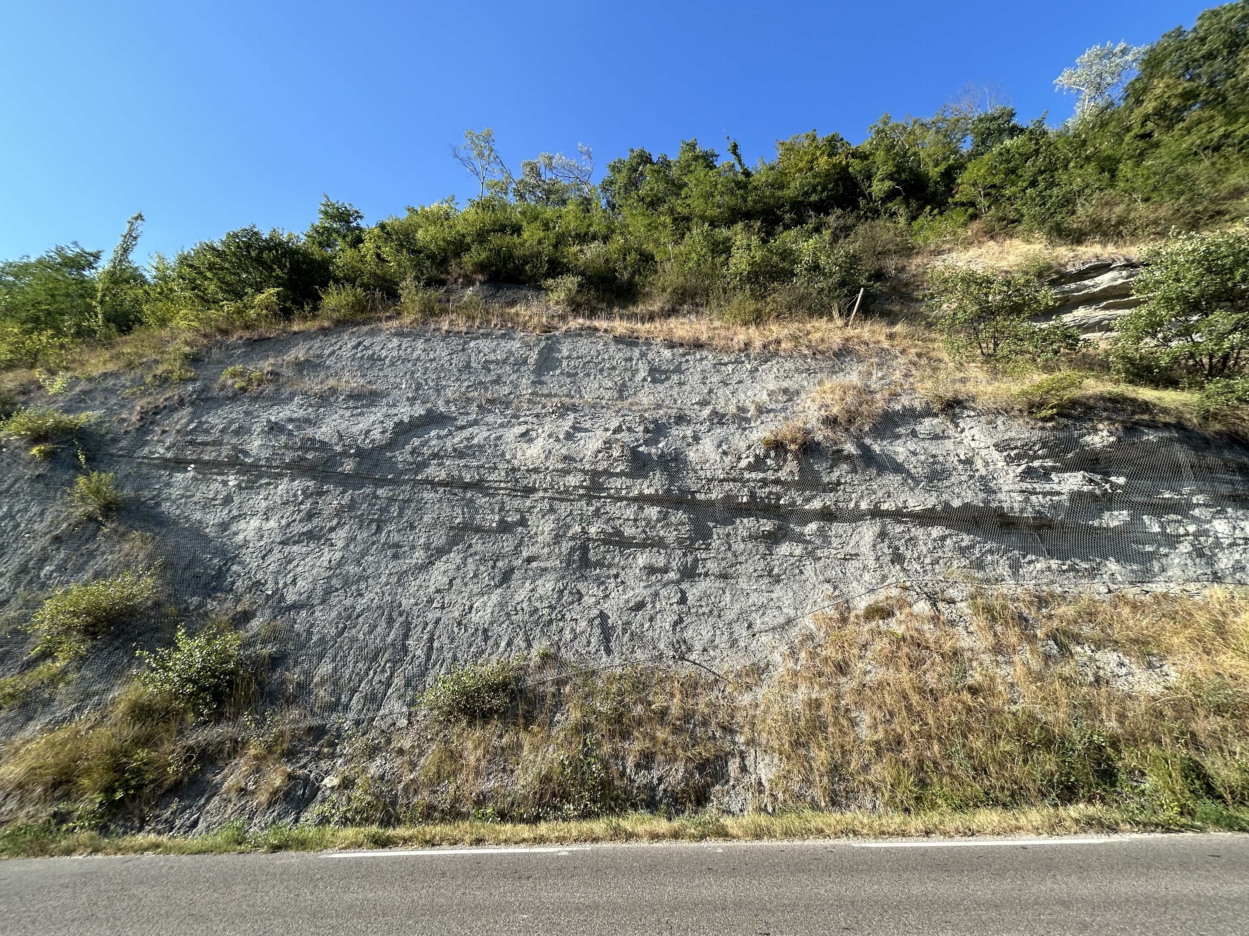

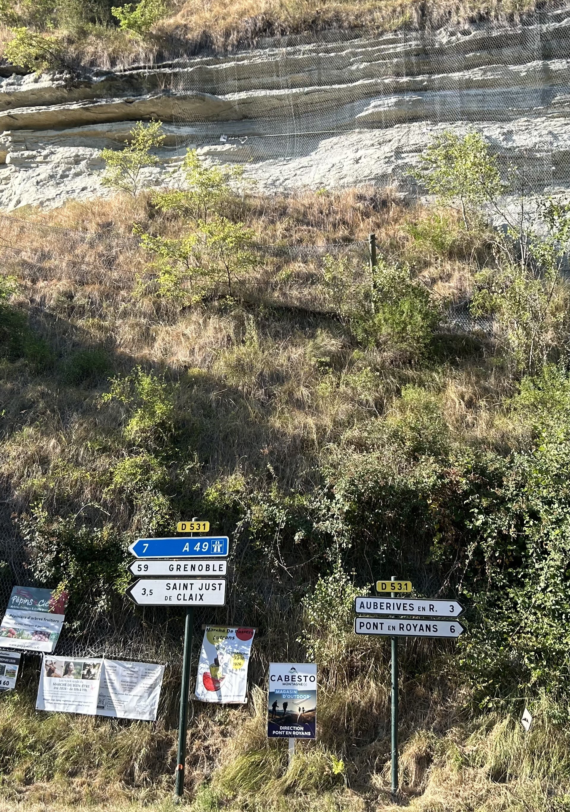

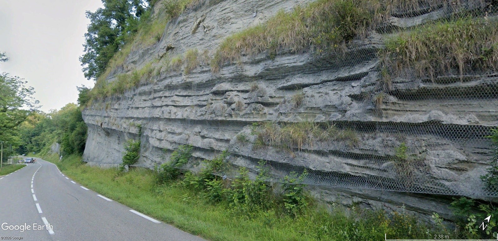

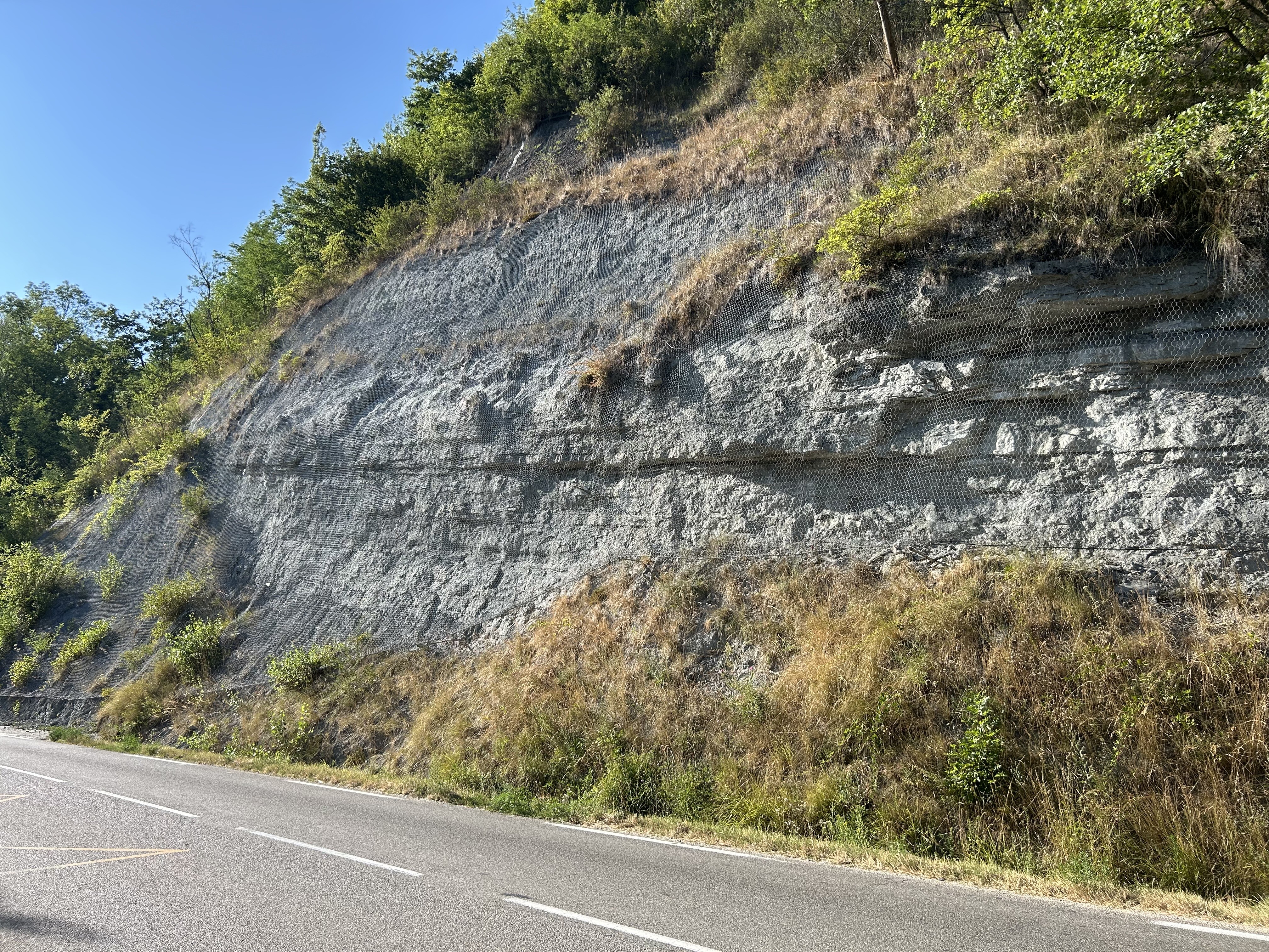

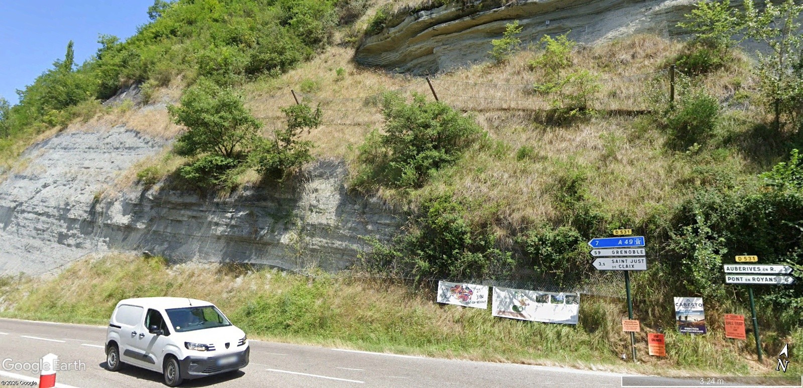

Je suis passé près de cette falaise située à côté du pont de Manne sur la D531 et je me suis garé pour chercher des fossiles

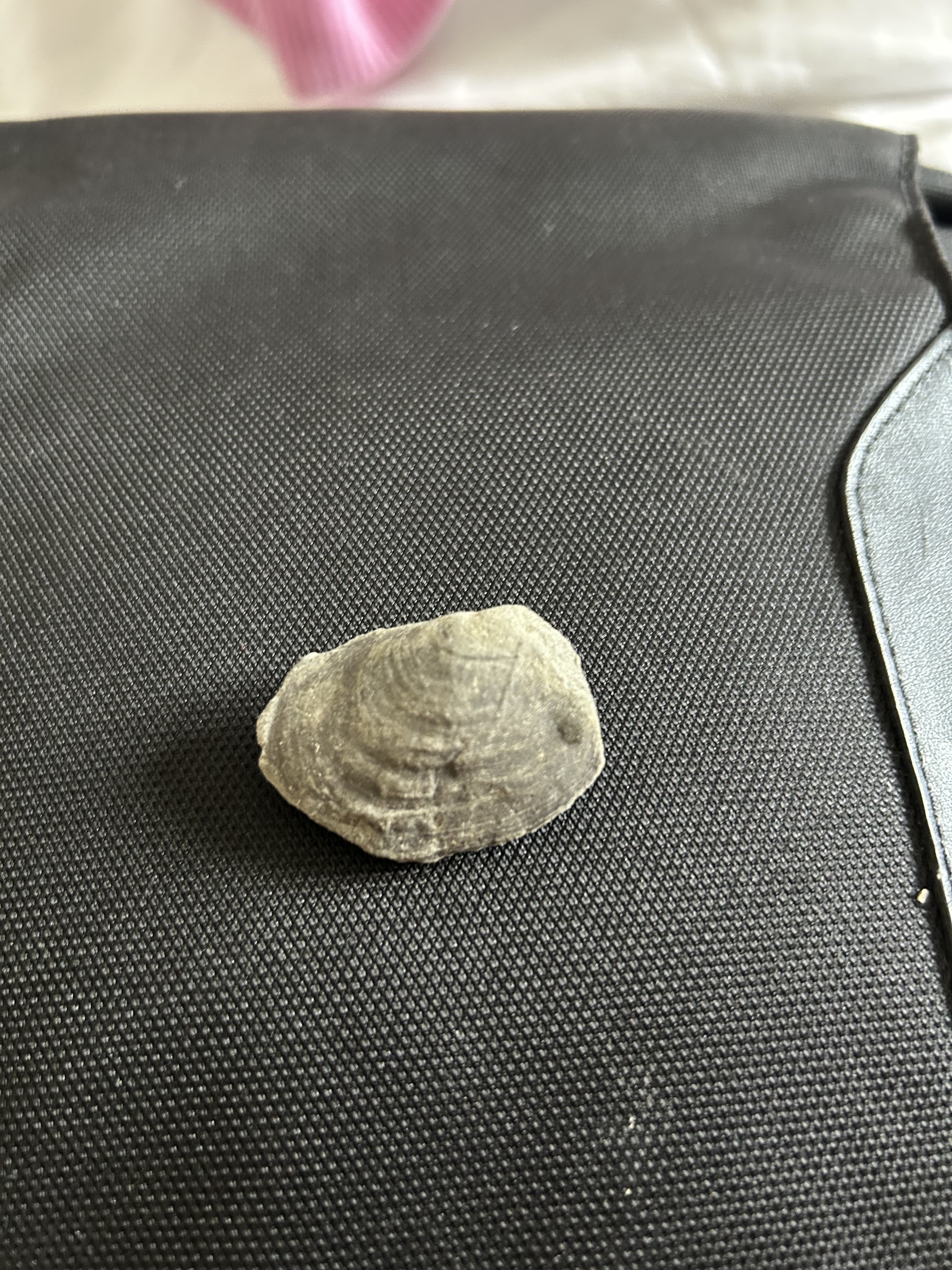

J’attache à ce post quelques photos du lieu et de mes trouvailles

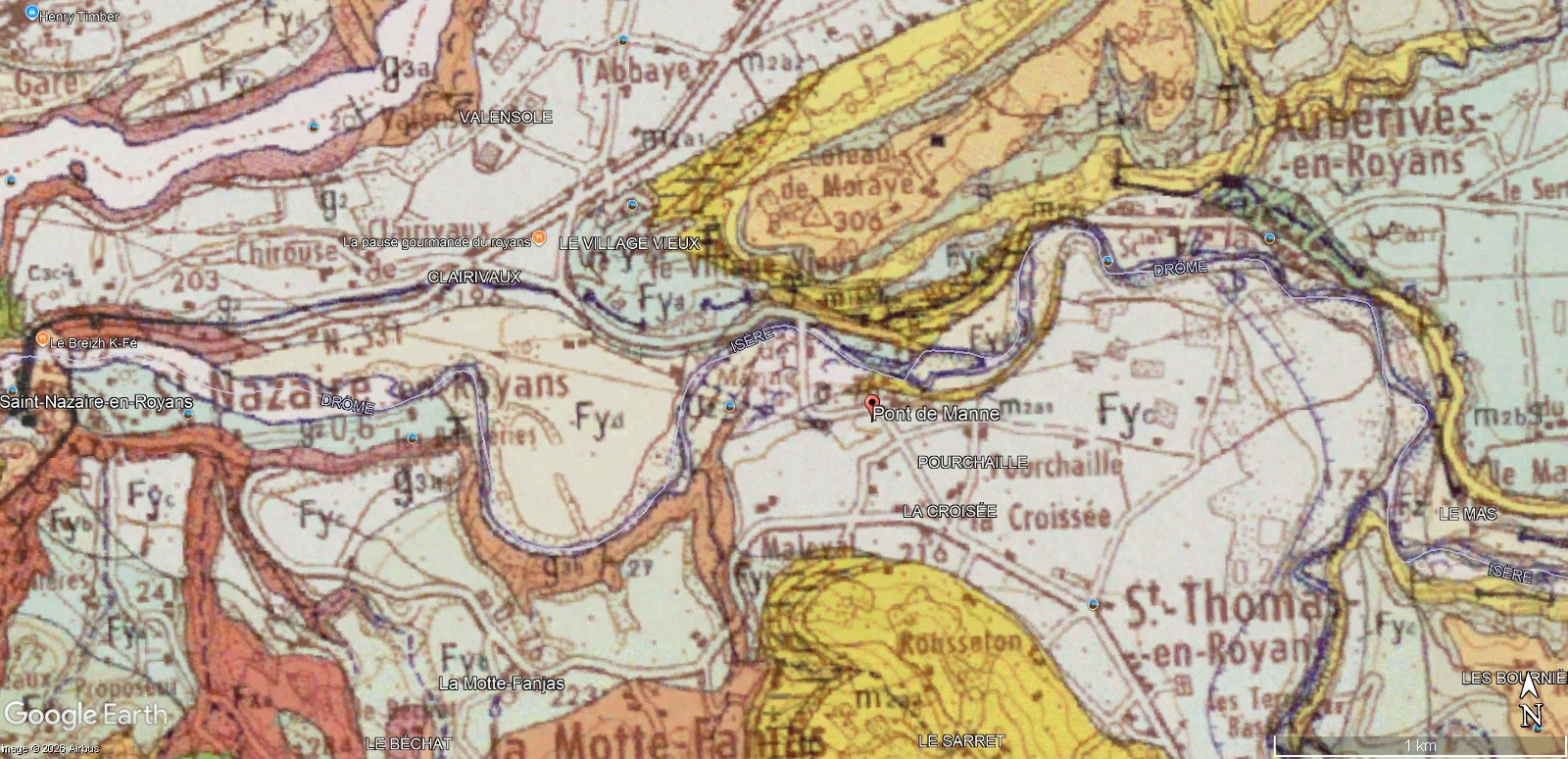

De quelle période date cette falaise (on dirait de la marne avec parfois des couches plus dures) ?

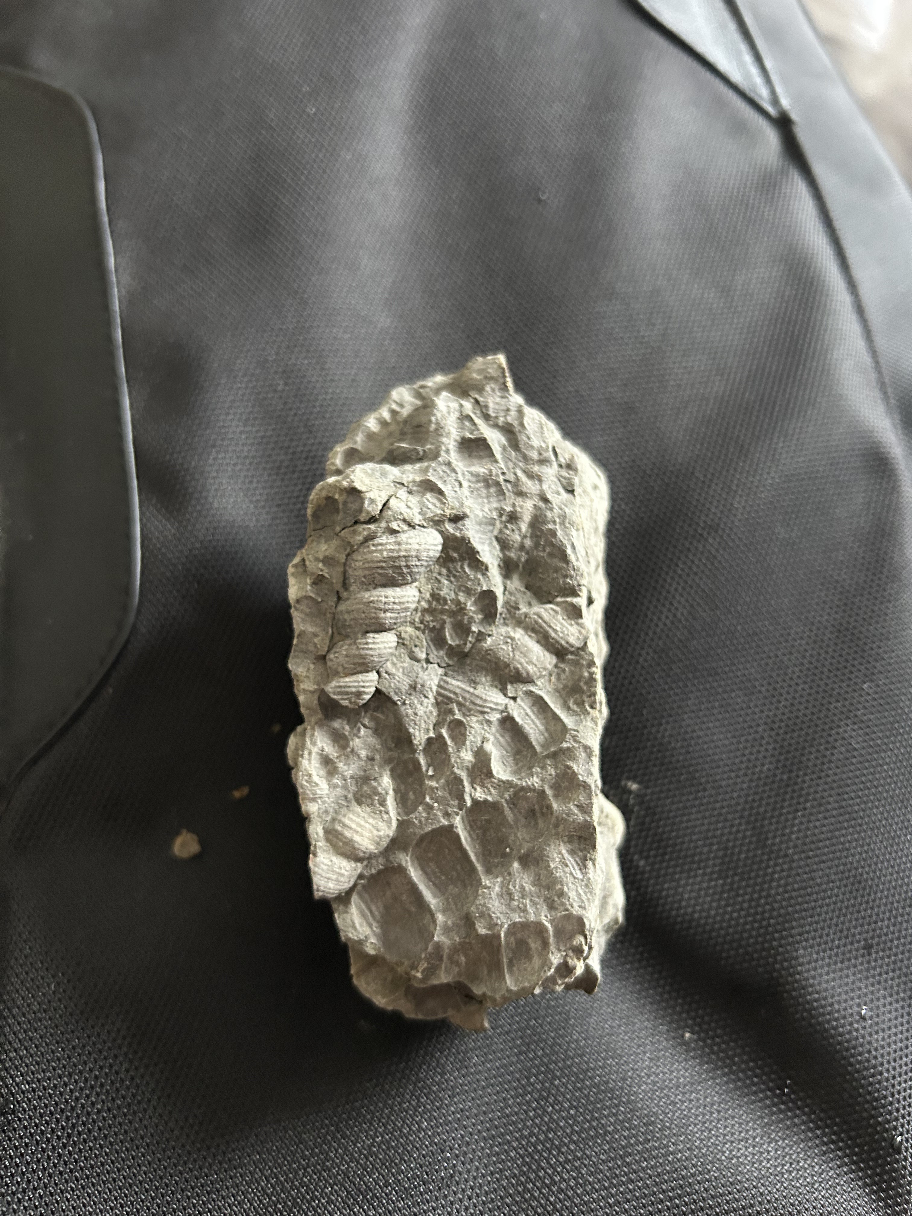

Quels sont ces fossiles ?
Un grand merci par avance de votre aide.
Jean-Paul
G3b ? probable mais pas sûr...! Molasse.
Fossiles: un bivalve (?) et des Turitelles (probable).
Sur une carte géologique de la France au 1/50 000, le symbole g3b désigne généralement un niveau stratigraphique de l'Oligocène (plus précisément du Stampien / Rupélien ou de l'Aquitanien selon les feuilles régionales), représentant le plus souvent des calcaires lacustres, des marnes ou des grès molassiques

J’y passe chaque année et je regarde ce que je trouve : les turitelles sont généralement très fragiles et elles se cassent facilement et je n’ai pas trouvé beaucoup de bivalves cette fois-ci, enfin moins que les années précédentes
Je trouve des choses dont la partie gauche de la falaise (dans la direction de l’autoroute) mais je n’ai jamais rien trouvé dans la partie droite qui a l’air d’être formée d’un matériau beaucoup plus dur
De combien de millions d’années, datent les périodes que vous avez citées ?

Il y a 12 heures, jpleglaive a dit :
Bonjour, Rupélien: de 33.9 à 27.82 MA;  Aquitanien: 23.3 à 20.44 MA (datations absolues)

Le fossile plat pourrait bien être une Panope (un bivalve fouisseur), quand à l'autre sur plaque, si c'est bien de l'Aquitanien on peux raisonnablement envisager un moute interne Turritelle
