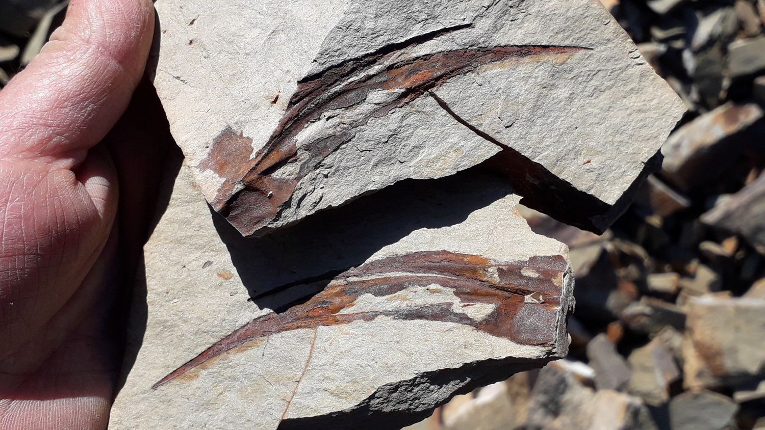

Je ne sais pas si on peut estimer précisément la taille de trilobite ci mais il devait être énorme.
Pas simple car on ne sait pas de quelle partie du thorax provient cette plèvre, mais, si je me base sur un Acadoparadoxides (très proche de Eccaparadoxides) complet du Maroc, on devait avoir un bestiau de l'ordre de 400 mm.
