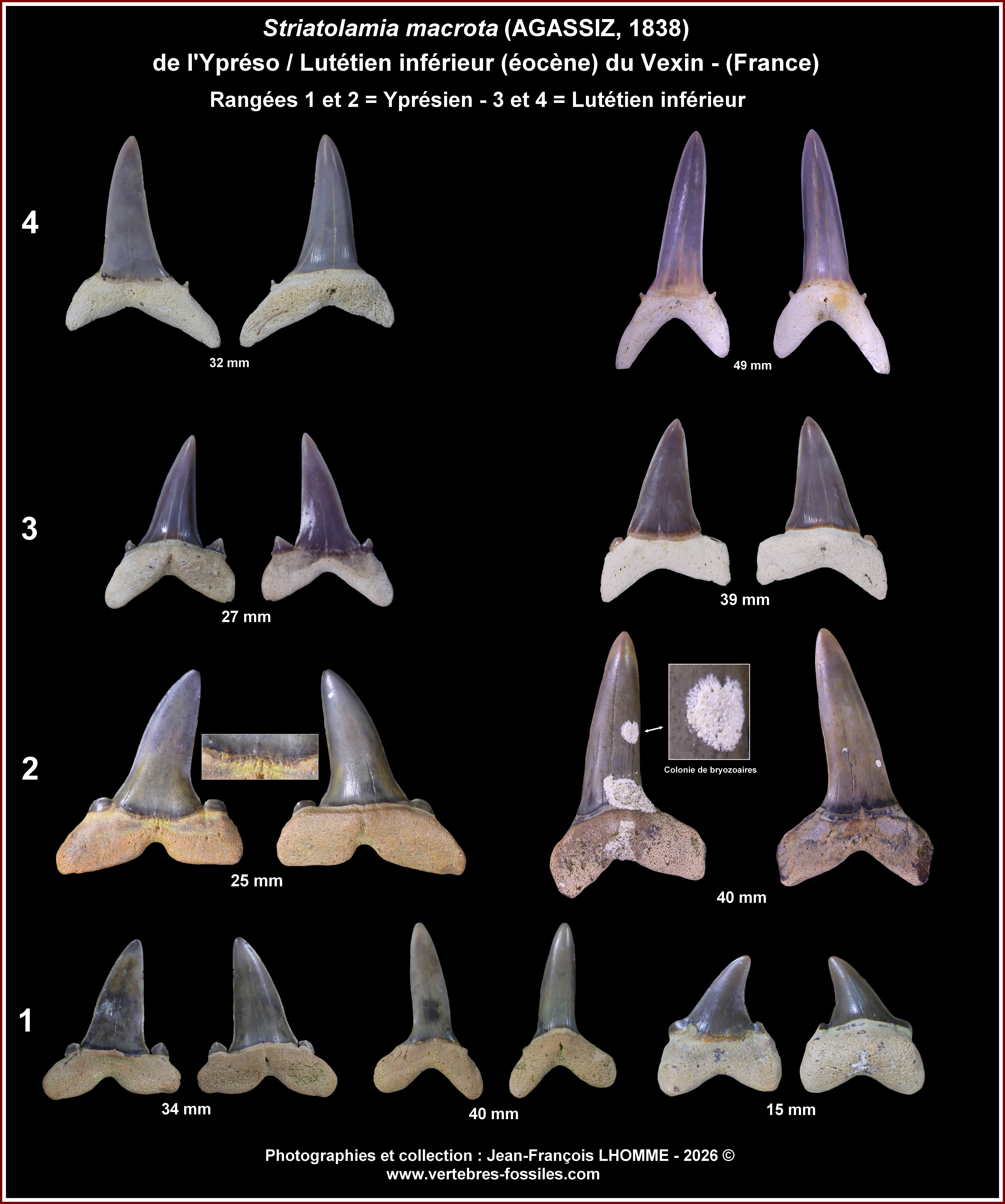

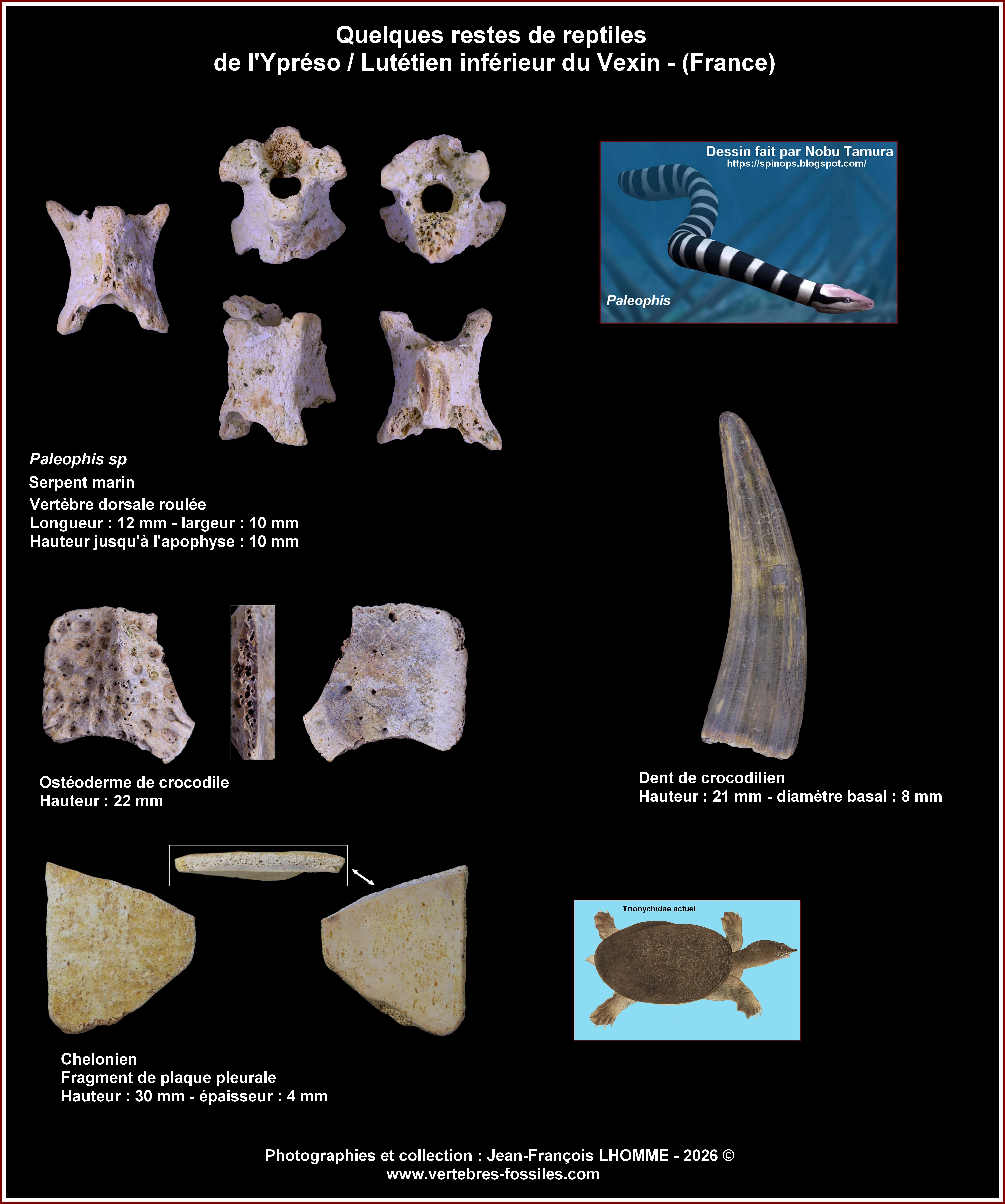

C'est le résultat de nombreuses fouilles qui me permettent aujourd'hui de dresser un premier inventaire faunistique et stratigraphique, montrant l'existence de plusieurs niveaux fossilifères successifs, allant de l'Yprésien très inférieur, à la limite du Sparnacien, peu fossilifère, mais présentant tout de même certaines faunes lagunaires (ostreidae, Cyrena, Potamides, très rarement des élasmobranches de mauvaises qualités et parfois des éléments roulés de vertébrés dulcicole (Trionychidae, Crocodiliens, Ophidiens, mais aucuns restes de restes de mammifères).
Les couches les plus riches sont des niveaux marins du Cuisien comportant une importante faune d'élasmobranches de préservations de moindre qualité, usure, dents cassés, parfois colonisées de différents éléments marins au Lutétien inférieur, tels que des coraux solitaires, ou des bryozoaires), toutes ces dents sont issus d'un "stock qui à été brassés par l'action de la mer au Cuisien, présence de nombreux galets de silex, dits avellanaires (en forme de petites noisettes, expression de carriers des débuts du 19ème siècle), et de moules internes de bivalves et de gastéropodes en glauconie (minéraux verdâtres).
La majorité des fossiles provenant de ce niveaux sont donc généralement usés, cependant il arrive qu'il y ai des exceptions, que certaines dents soient bien préservés, peux être prises dans des gales mous ? ou tout simplement n'ayant pas subie d'abrasions importantes.
Suite à ces premiers dépôts vient un autre dépôt d'âge daté du Lutétien inférieur, c'est aussi un niveau généralement transgressif, mais dont l'énergie des courants devait être un peu moins puissantes que celle du Cuisien, cela permet une meilleur préservation des éléments dentaires, sous forme de dents de couleurs blanches dont les couronnes sont généralement encore bien tranchantes, les amateurs appellent cela la "faune blanche", elle tranche complètement avec les dents du Cuisien de couleur foncés, noires, jaunâtre, ou en glauconie.

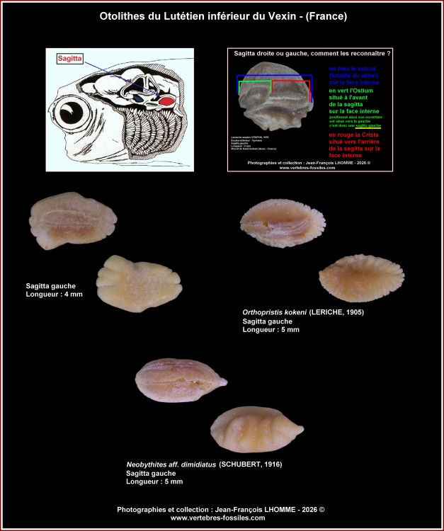

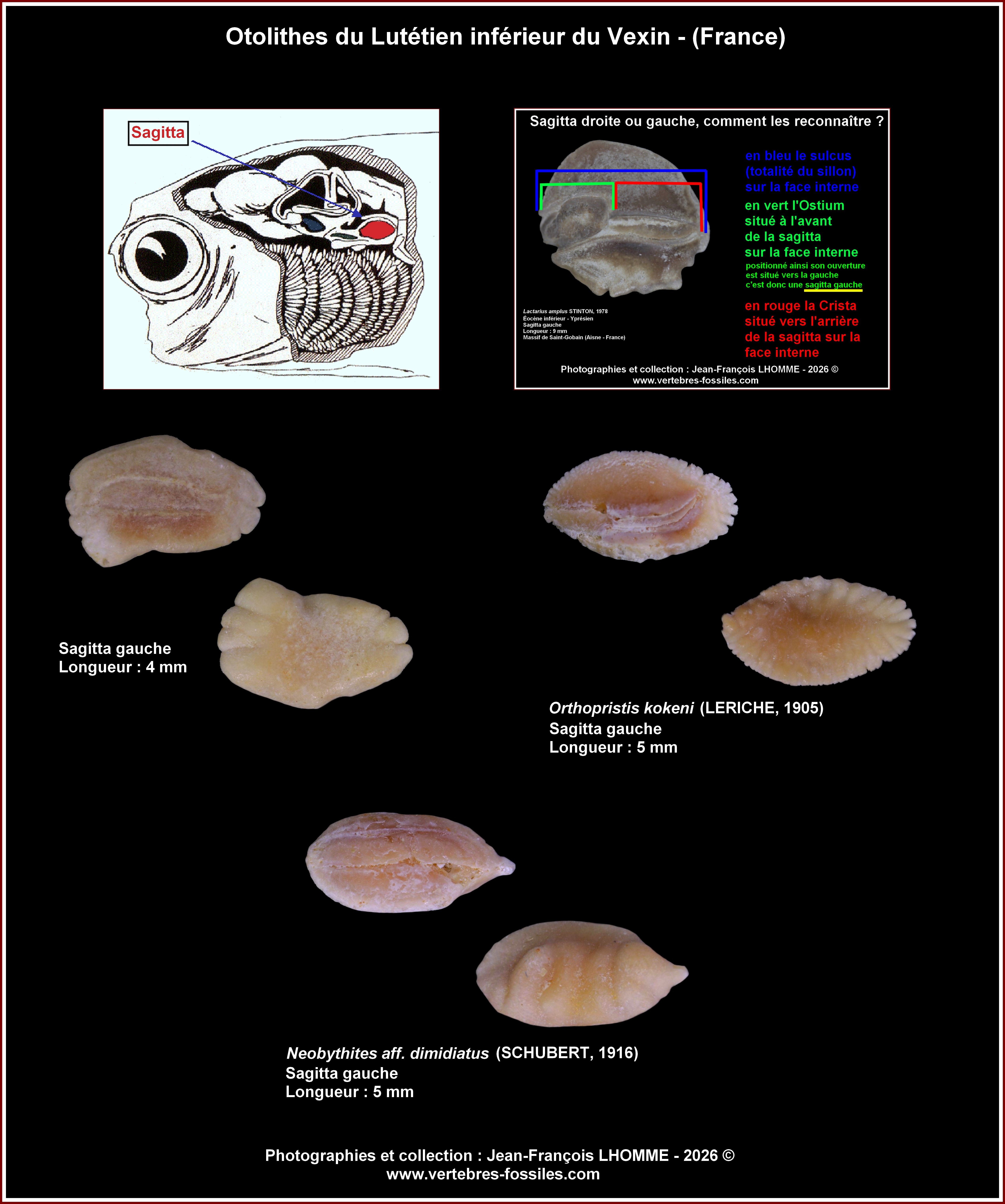

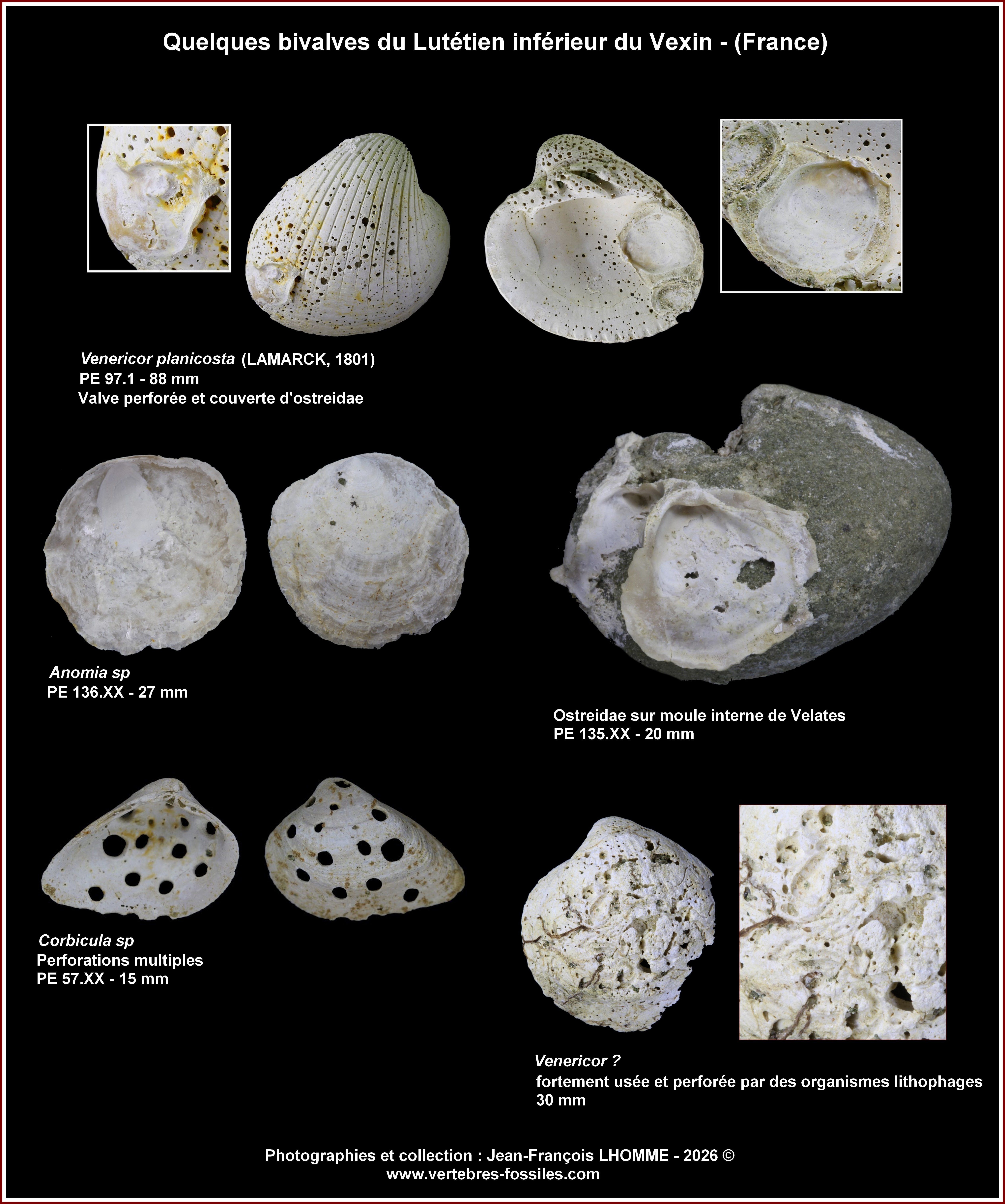

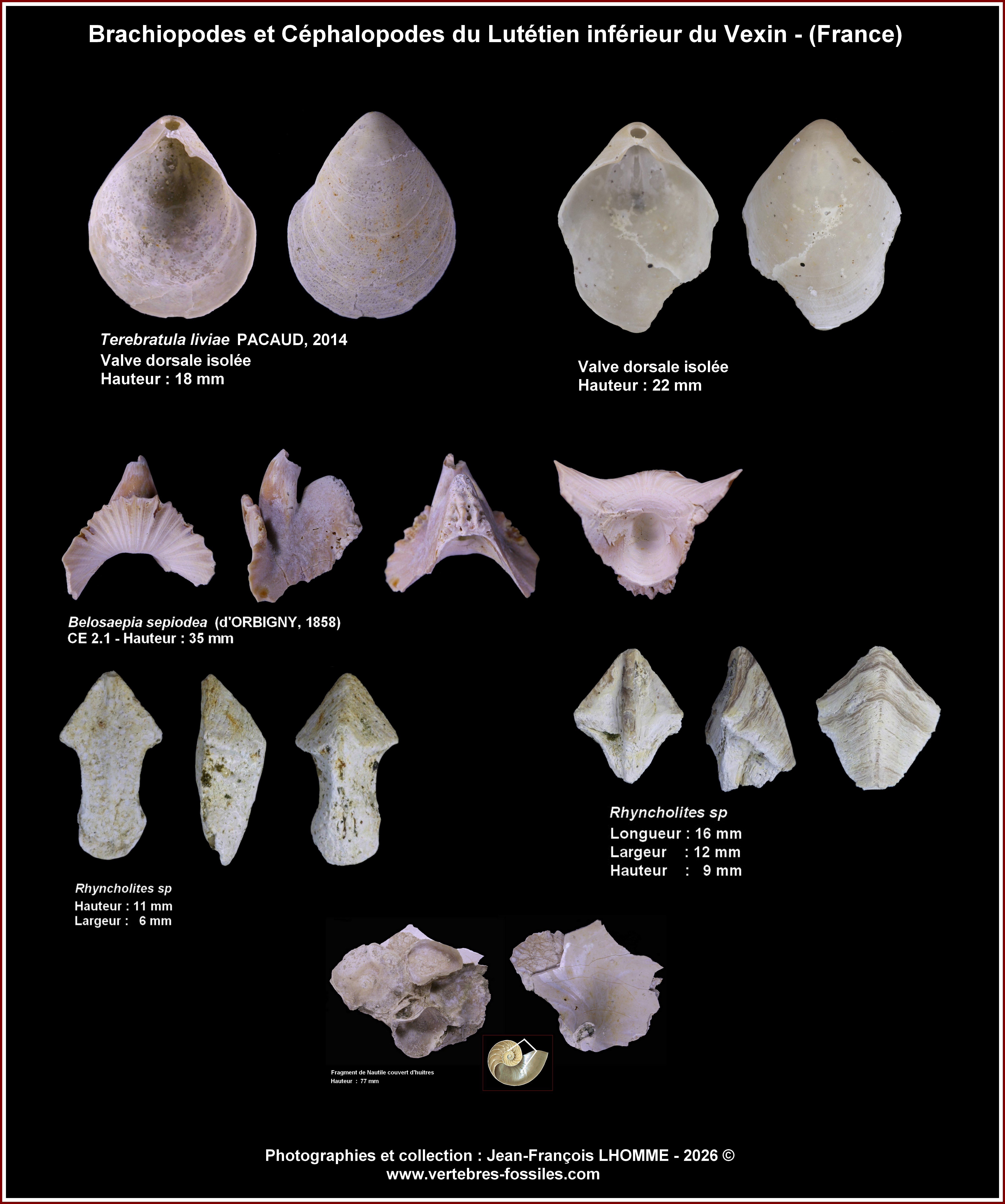

En parallèle de tous ces vertébrés mélangés par l'action des différentes remaniements, on rencontre également une très belle faune de mollusques, coraux, bryozoaires, échinodermes, et divers autres taxons.

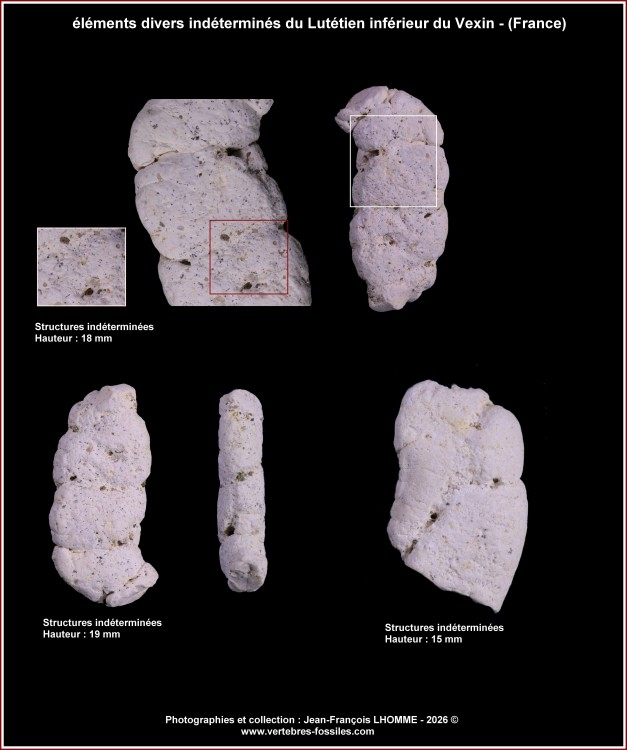

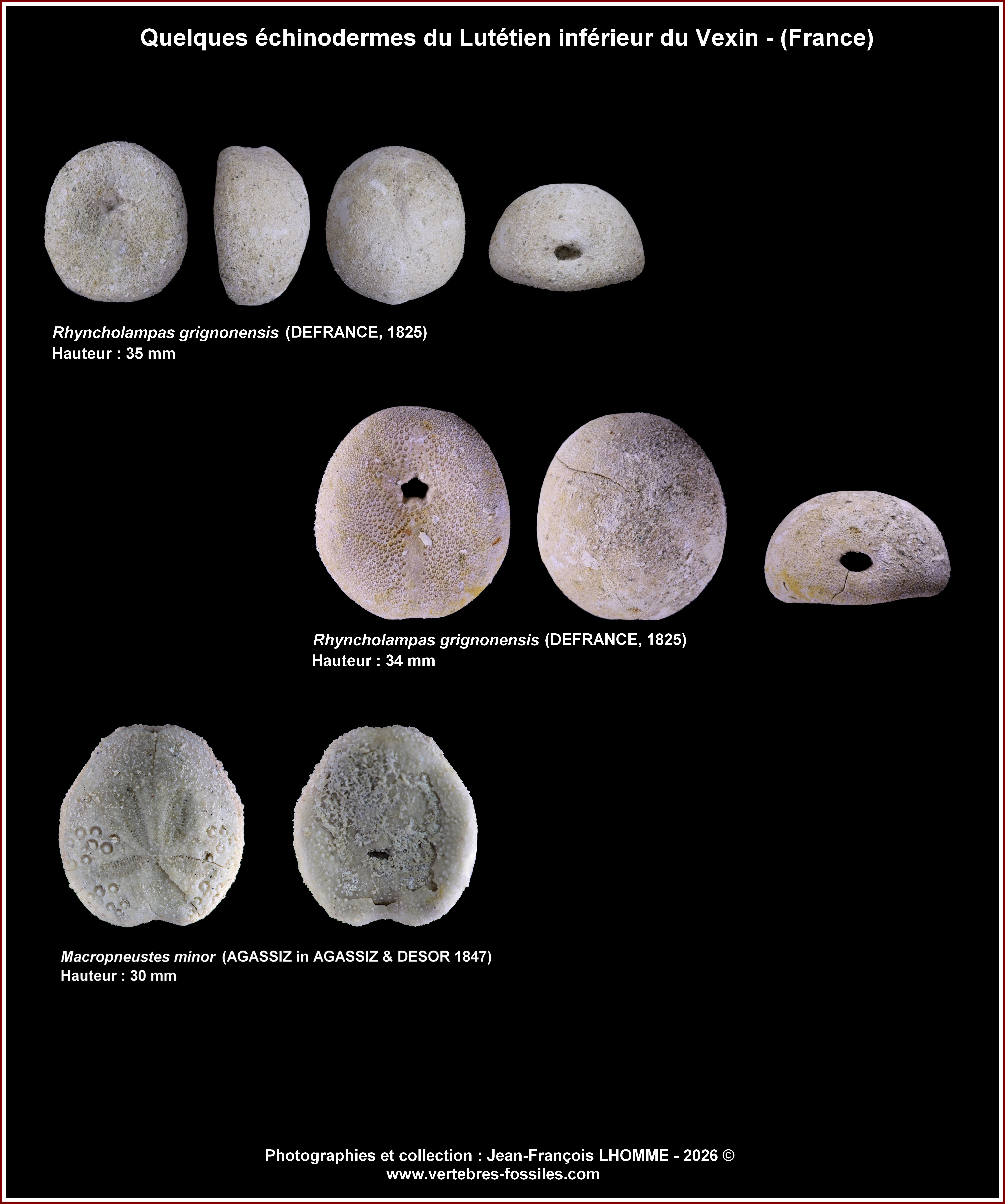

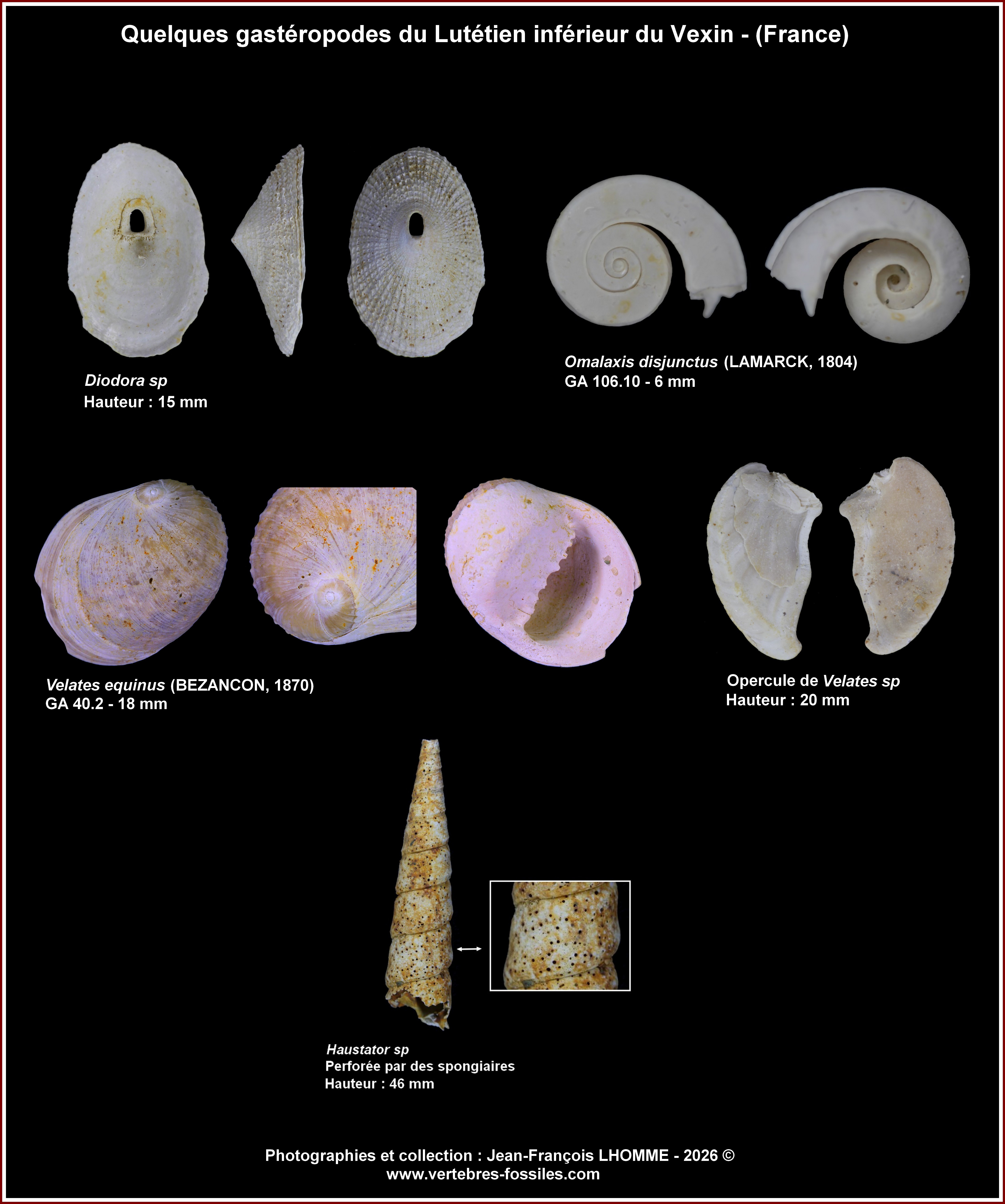

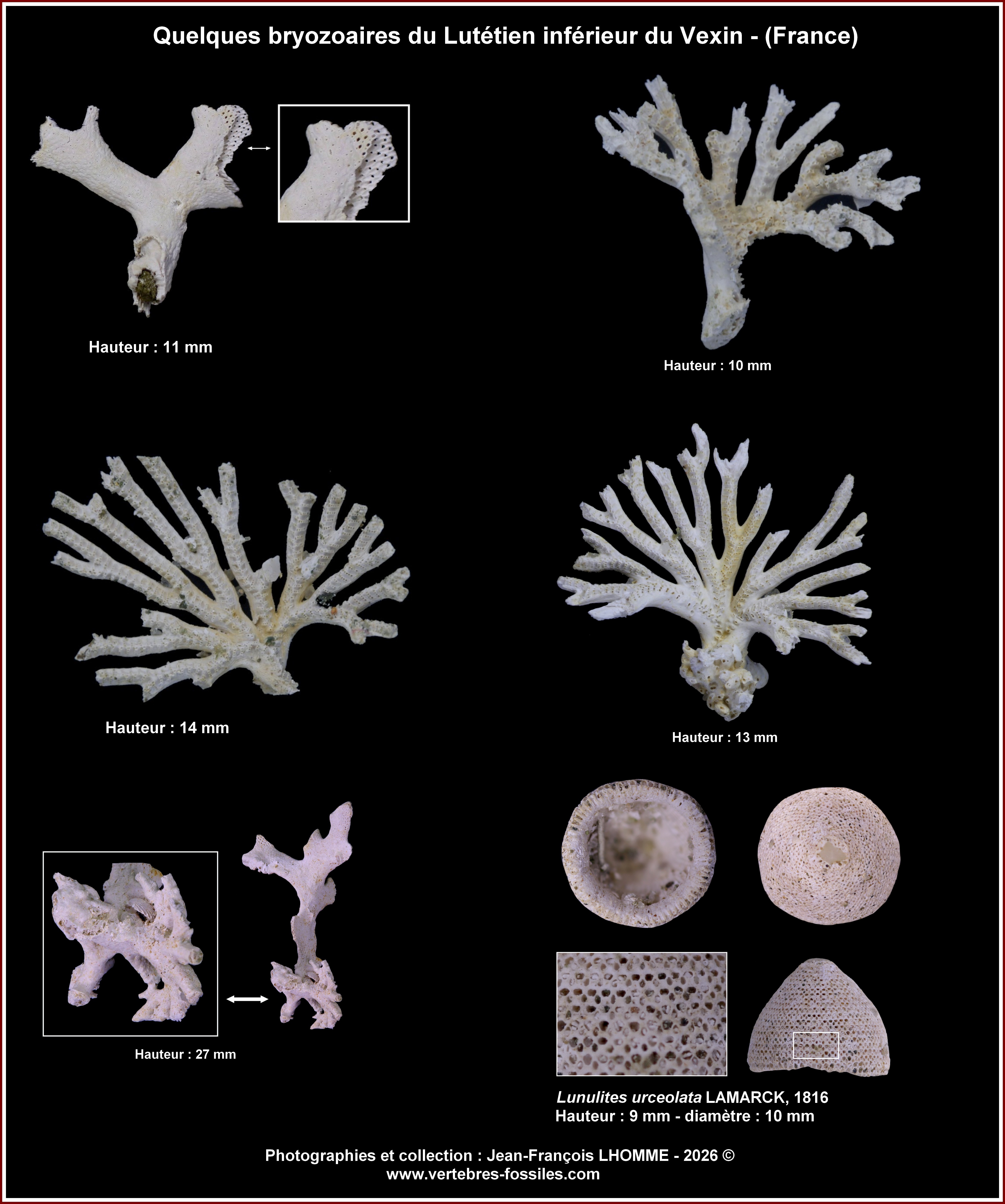

Je vais commencer par mettre les planches des invertébrés marins dont certains ne sont toujours pas identifiés et d'autres qui le sont déjà.

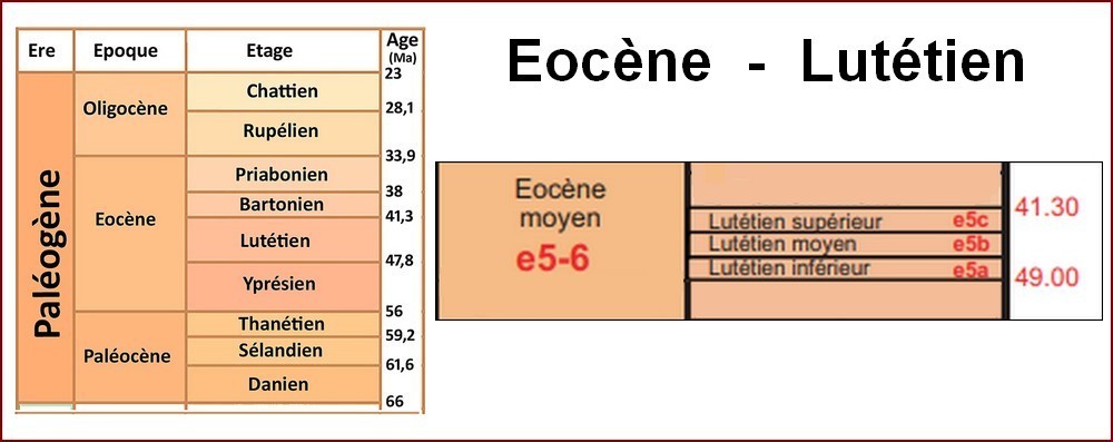

Stratigraphie :
Mollusques :

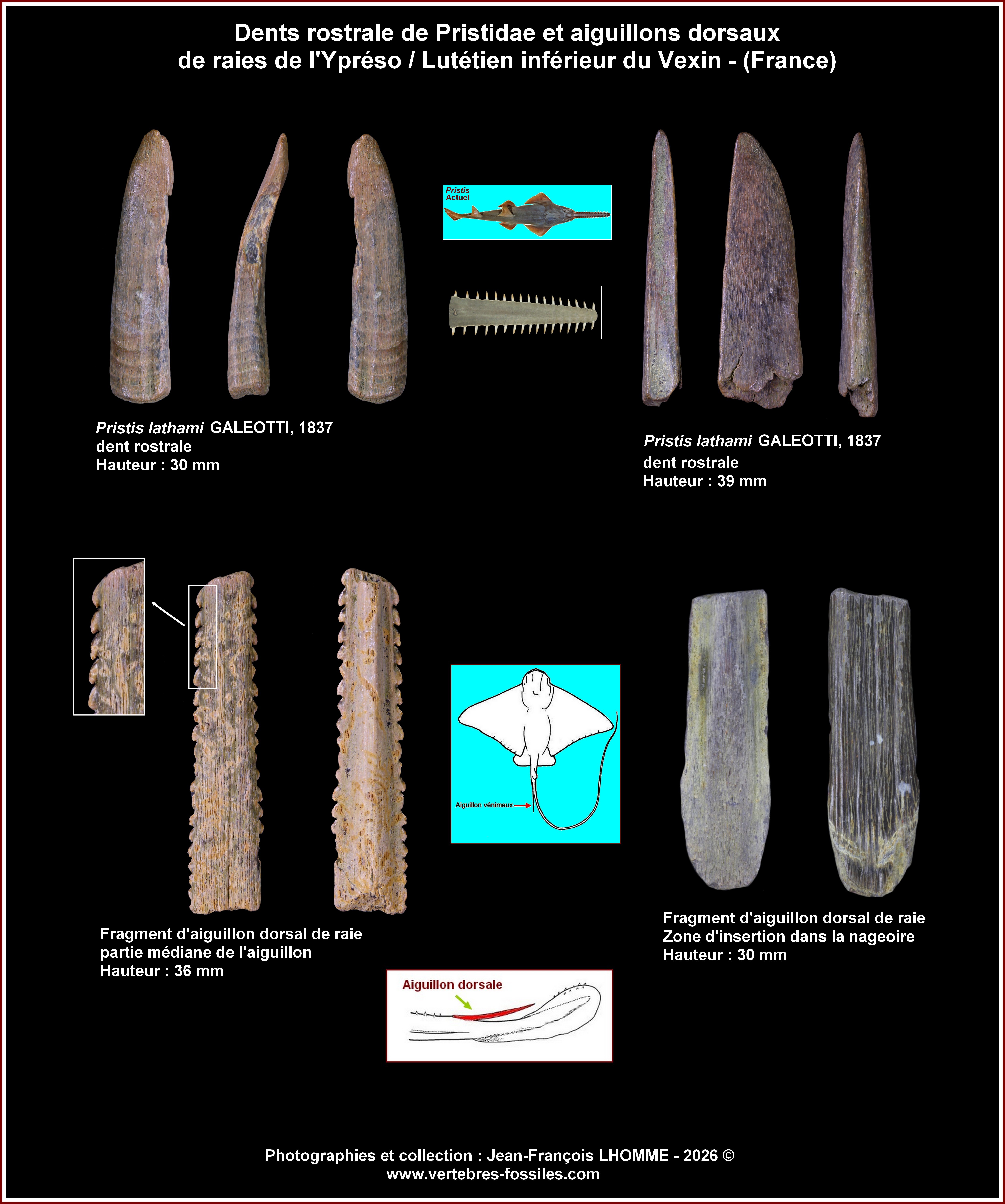

Bonjour

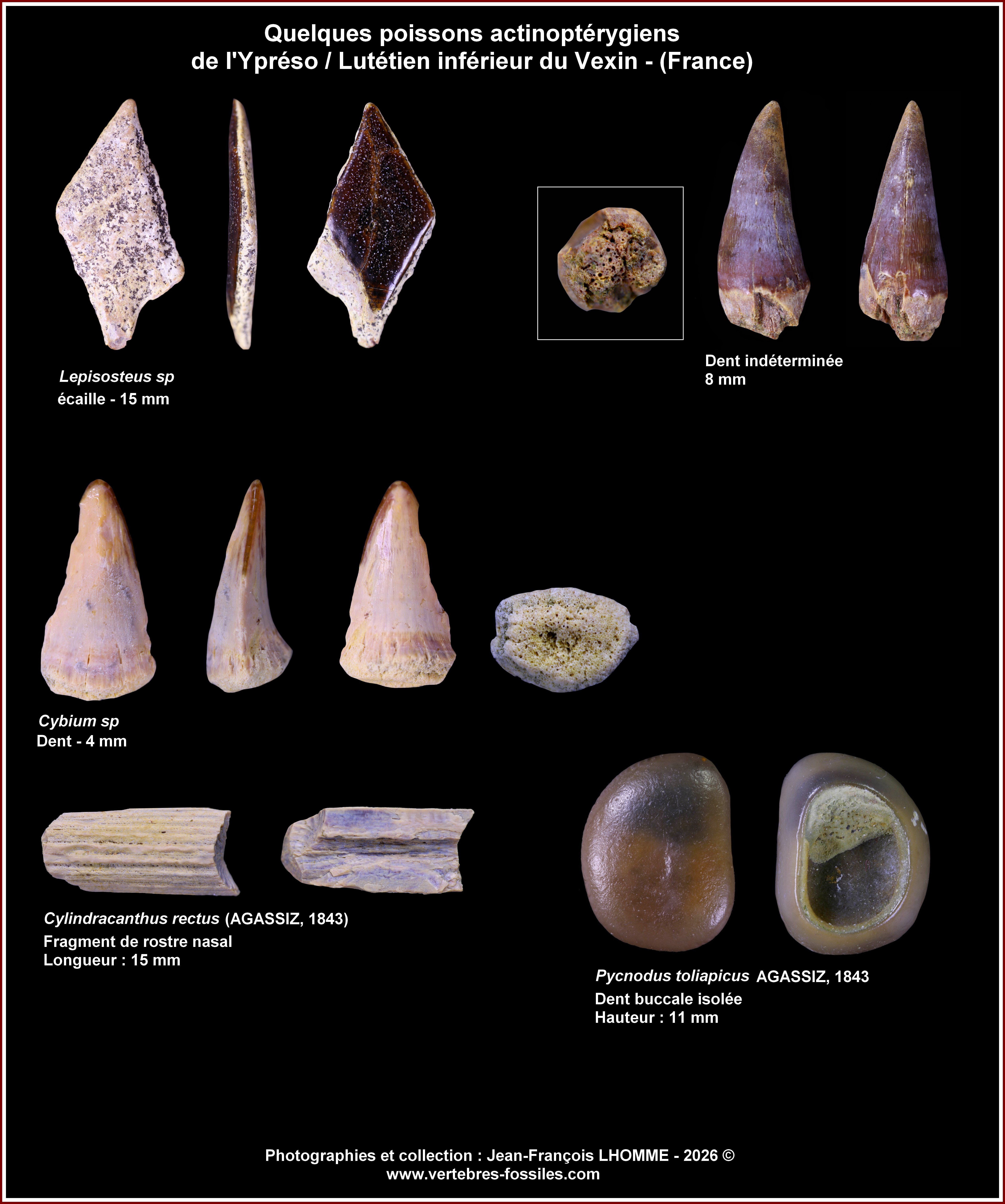

Un autre site de la même période, mais sans contact Lutétien inférieur, uniquement des vertébrés de l'Yprésien marin, la faune est de petite taille, mais très diversifiée et complémentaire de l'autre gisement ou les petites dents sont absentes (vannage probable).
Deux gisements deux niveaux similaires mais avec des faunes différentes :
