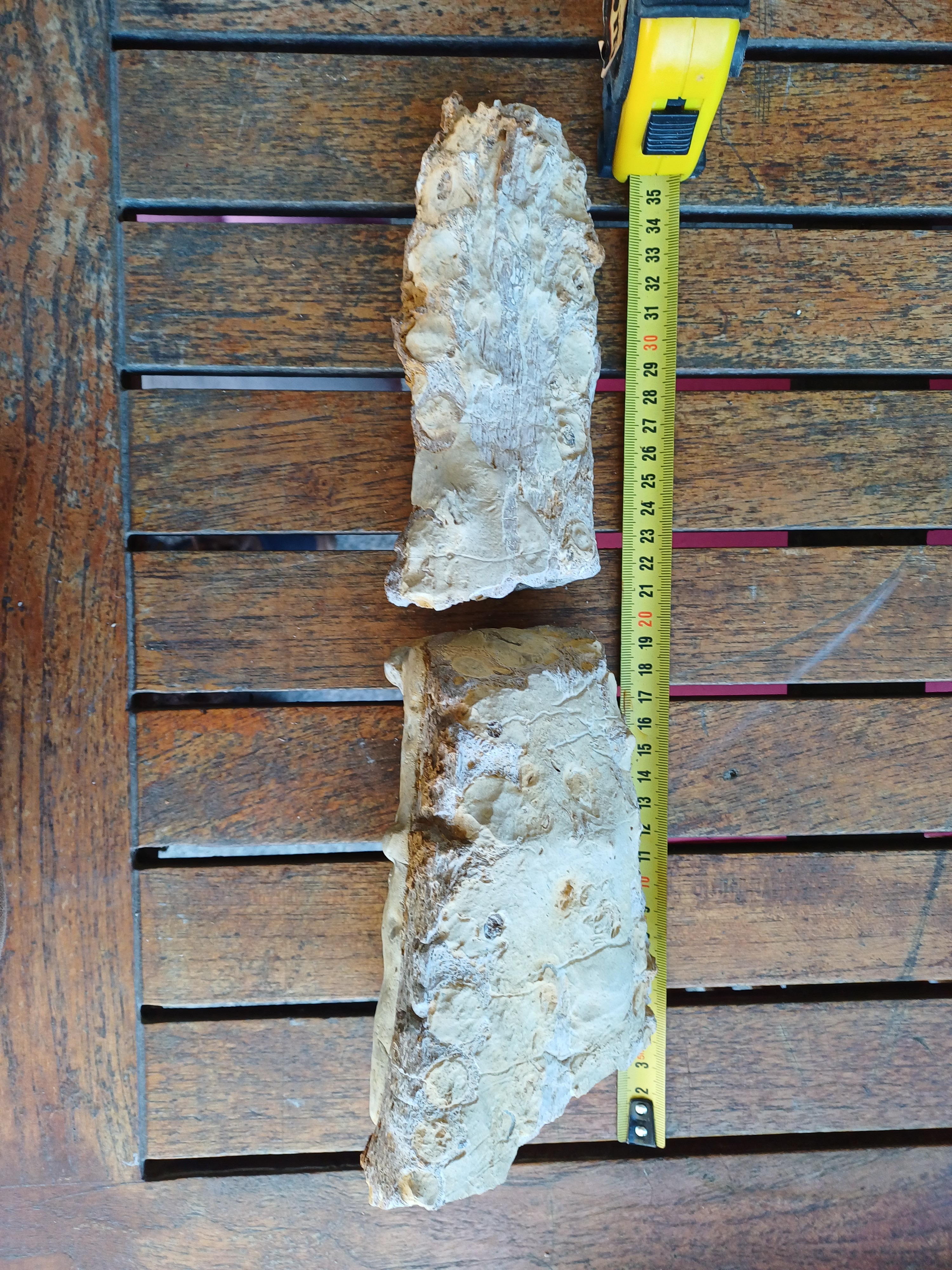

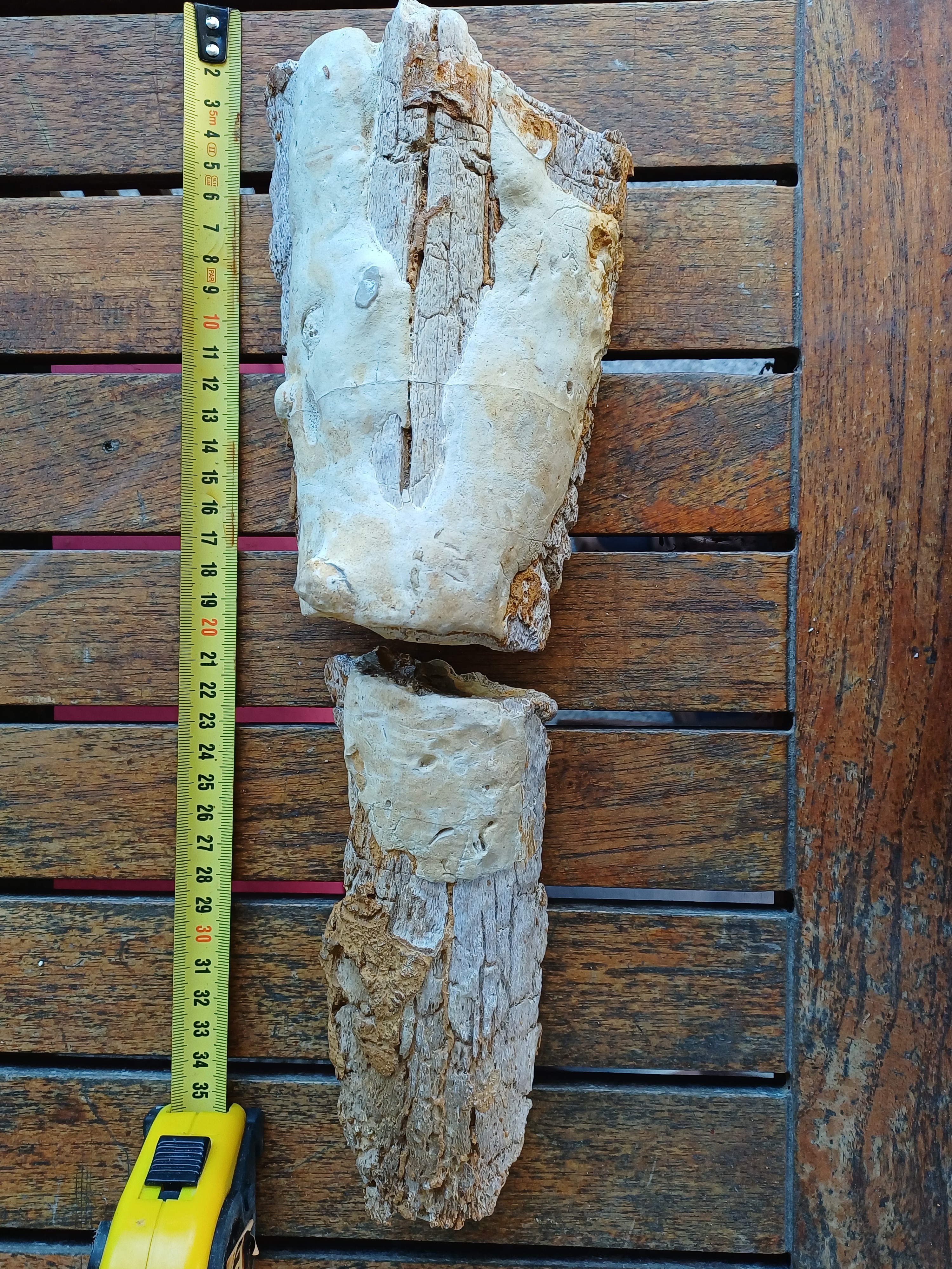

J'ai trouvé une caisse contenant des ossements je pense d'animaux marins (coquilles sur le dessus). La seule information que j'ai est qu'il y avait des fossiles des faluns et des vaches noires ainsi que d'autres pièces provenant de zones assez étalées en Normandie dans la même collection.
Merci d'avance pour vos réponses

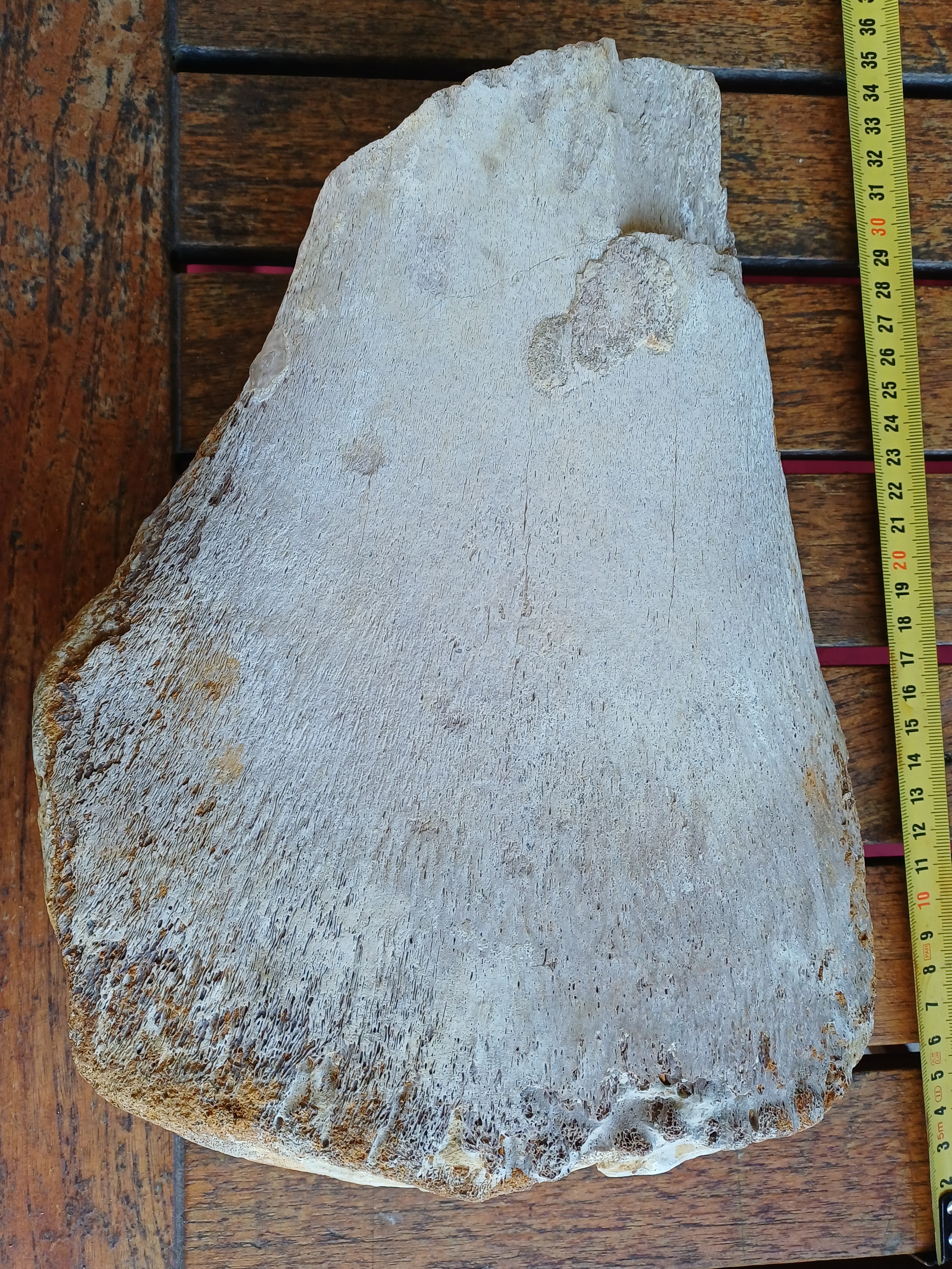

3. Machoire de crocodilien ?20260217_150730.thumb.jpg.c57d054ff23b5d1ffefa28c8b34db1df.jpg20260217_150755.thumb.jpg.3f3527ec4187070f4087102b6985d558.jpg20260217_150738.thumb.jpg.28f4c80b422adc700db57db740b49a6e.jpg

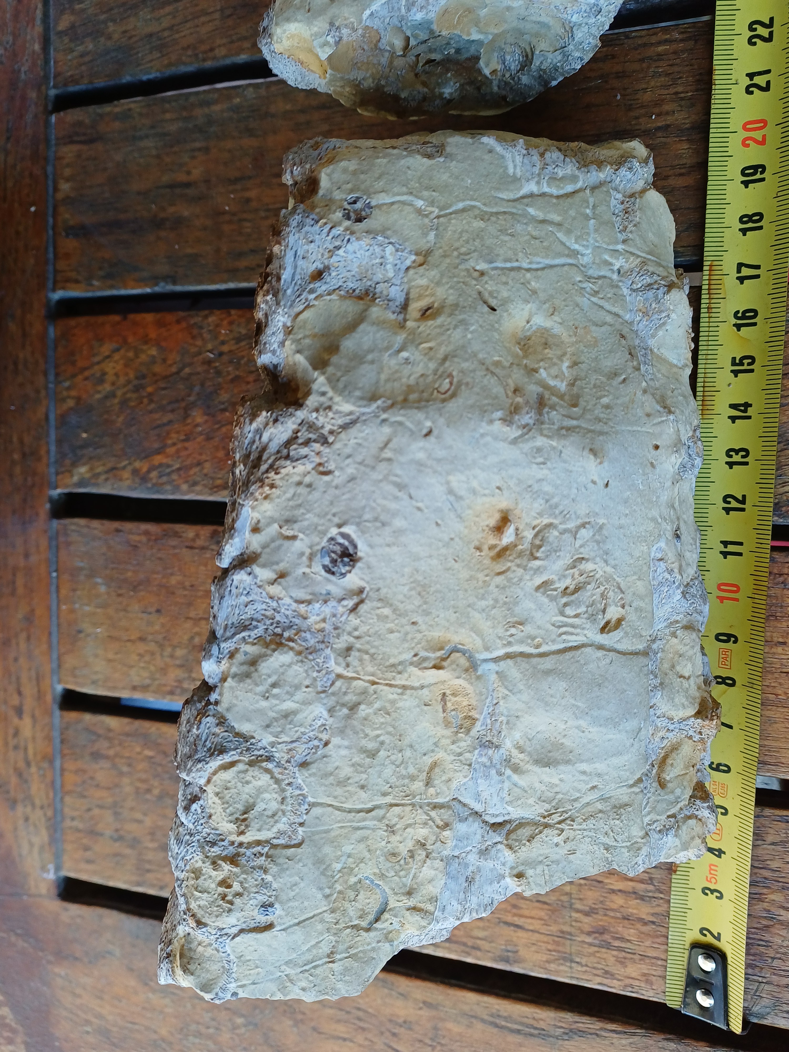

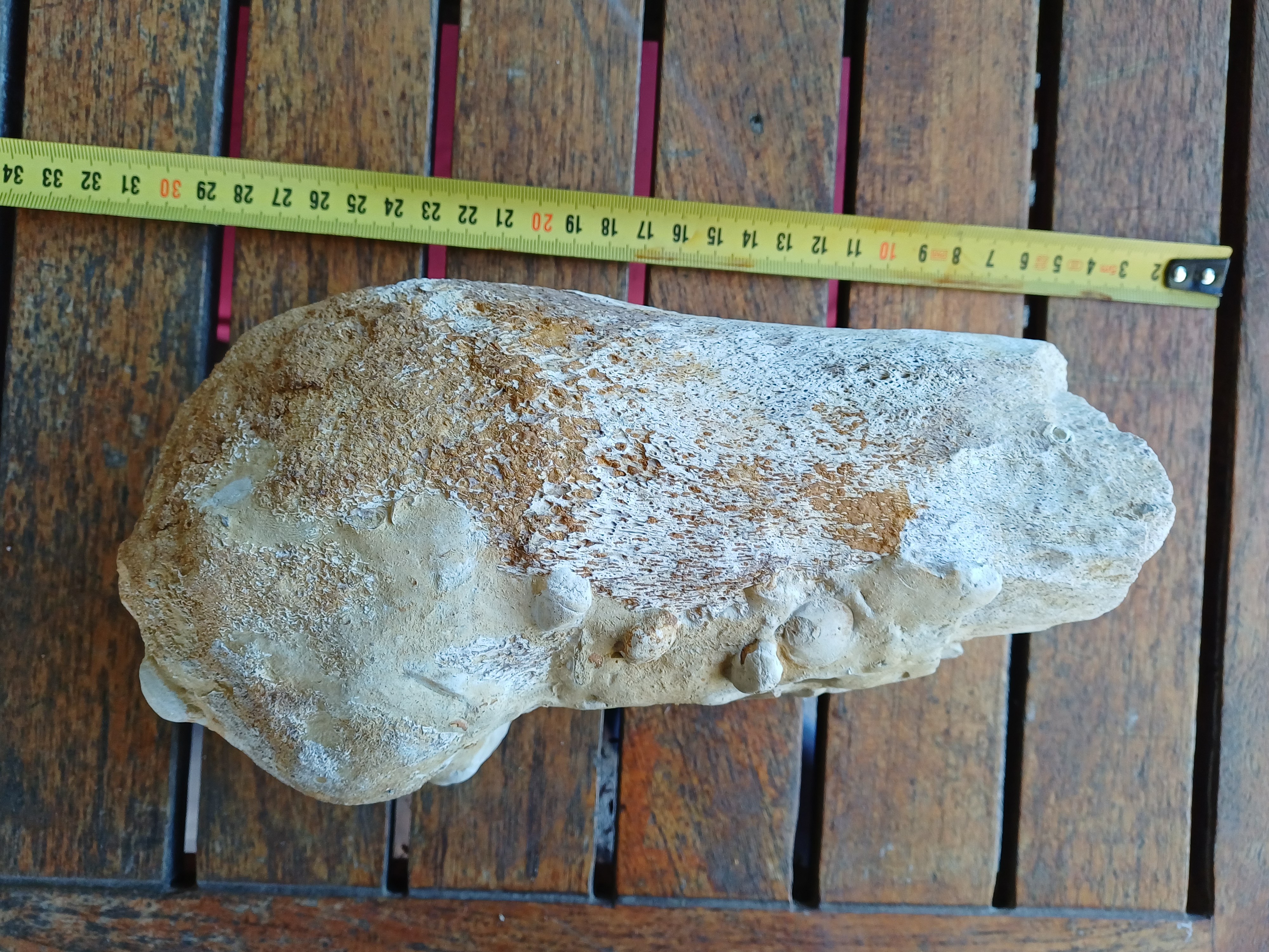

Il y a combien d'os distinct ? le premier me fait plus penser à un humérus qu'à une mandibule
Pour la mandibule elle même il faudrait voir si il y a des traces de dents, même partielle, et surtout nous dire à quoi cela ressemble.
Personnellement Ichthyosaure ne me convainc pas, trop massif, j'aurais tendance à dire crocodile marin.
Le seul problème l'origine stratigraphique et géographique pour affiner une identification précise, est ce les photos sont le reflets de la couleur des os, plutôt marron que foncée ou est ce un jeu de lumière qui lui confère cet aspect ?
En tout cas les fragments de bivalves qui sont encore accrochés sur l'os sont de potentiels bons indicateurs de niveaux et éventuellement de provenance, surtout ne pas les retirer, une analyse de la structure voir de la gangue pourrait être un bon moyen de remonter l'origine de ses restes, surtout si cela contient des micros fossiles caractéristiques du niveau d'origine.
Il y a 2 heures, elasmo a dit :
Un pour le 1 et un pour le 2 puis deux qui semble s'assembler pour le 3
Je ne vois pas comment ça pourrait être une mandibule mais bon j'y connais rien. Un humérus ça parait logique cependant ça me parait très grand pour ça, non ?
Les couleurs me semblent assez proches (sûrement un peu plus foncées par manque de lumière) mais je vérifierai demain et je referai des photos si le temps est meilleur par contre je suis pas équipé pour faire des photos de microfossiles.

Pour l'humérus si c'est du Pliosaure cela peux atteindre de grandes tailles, donc cela me parait cohérent, oublie l'ichthyosaure pour cet os.
Les Ichthyosaures avaient des dents plus petites et rapprochées proportionnellement aux mâchoires. Il faudrait plutôt comparer avec une vue de dessous et de dessus des mâchoires de pliosaure. Je ne pense pas à un crocodilien si c'est normand, ceux de petite taille avaient des mâchoires bien plus graciles et allongées.
Ces os ne font pas "Vaches Noires" en tout cas, sauf peut-être le niveau à nodules situé à quelque mètres sous l'Oolithe de Villers, et encore, cela me parait d'un beige un peu trop pâle comme gangue, pas assez envahissante. Il faudrait éventuellement contacter quelqu'un au Paléospace pour avis. Sinon, ça pourrait peut-être provenir de Lyon-Sur Mer ? Si c'est bien jurassique et normand...
Les 3 spécimens (en comptant pour un les deux morceaux de mâchoire qui s'emboitent) portent la même gangue noduleuse. C'est donc possiblement du même animal ?
Les  os 1 et 2 montrés ci-dessus s'emboitent ou pas, ou possiblement en comblant des vides ? Cela fait penser à un humérus ou fémur de pliosaure.

il y a une heure, icarealcyon a dit :
Les proportions semblent assez respectées en voyant une reconstitution d'un Pliosaure
A priori les 2 pièces ne s'emboitent pas mais il manque peut-être une partie, il faut que je compare la gangue des 2 morceaux.
Normand pourquoi pas, mais il y a bien d'autres localités françaises qui ont livrés de tels ossements, en tout cas pour moi cela ne vient pas de Villers sur Mer des Vaches noires c'est une certitude.
Ayant longtemps travaillé sur l'inventaire des espèces de vertébrés (reptiliens au sens large) j'ai réalisé une base de données que je n'alimente plus depuis quelques années, mais dont les anciennes références n'ont guère changés
La mandibule pourrait me faire penser à du Machimosaure connus au Jurassique supérieur dans plusieurs régions de France, comme la région d'Auxerre et Tonnere (Yonne), Montmerle (Ain), Verdun (Meuse) et dans le Portlandien de la crèche (Pas de Calais) qui pourrait peux être coller avec les moules internes de bivalves.
Je ne peux que te renvoyer vers la publication de compilation sur les crocodiliens Thalatosuchiens de Patrick VIGNAUD, 1995, textes et planches mis en lien ci-dessous:

Merci pour les informations, je vais regarder les documents mais vu mes connaissances je ne pense pzs réussi a en tirer quelque chose. Un morceau de gangue s'est détaché voici les photos ainsi que de nouvelles avec des couleurs fidèles a la réalité où on voit des restes de dents j'imagine. Est-ce que je devrais le recoller ? Et recoller la mâchoire qui s'emboîte ?
Les blocs à vertèbres d'ichthyosaure, c'est des Vaches Noires, Oolithe de Villers, 100% de certitude en ce qui me concerne.
Les nouvelles photos indiquent que ce n'est pas du niveau à nodules auquel je pensais éventuellement, ces nodules ne cassent pas comme ça, au contraire c'est extrêmement tenace ! La croûte d'oxydes de fer peut faire penser à une pyrite entièrement pseudomorphosée.
Et pour l'extrémité de la mâchoire, il semble qu'il y ait 2 rangées de dents. Sacrée bestiole que vous avez là !

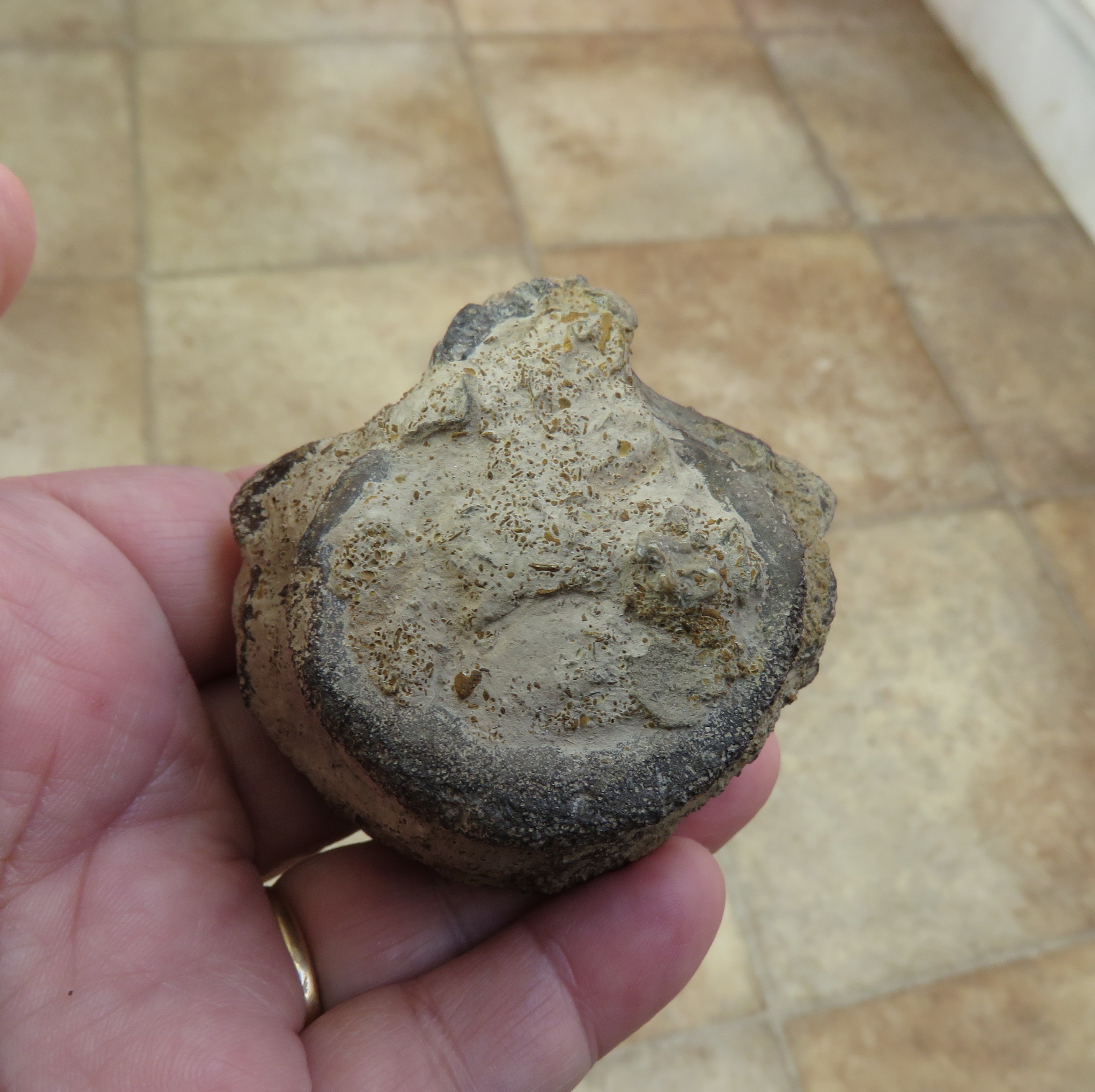

@Mt Ventoux, si tu n'en a jamais vu de la comme ça aux VN c'est que tu n'as pas bien regardé...Il est vrai que l'affleurement se situe en falaise. Donc ça fait partie de ce qui dégringole régulièrement en bas aussi.
Regarde bien la gangue attachée à cette vertèbre et compare avec le bloc à vertèbres de @Loukas12
il y a 46 minutes, icarealcyon a dit :
Ah ok, en falaise ca change la donne, je n'ai jamais vu de specimen comme ca. Ton theropode provenait de la meme couche ou d une autre ?
J'ai aussi trouvé une vertèbre de théropode (Streptospondylus) en éboulis sur la fausse-terrasse, provenant de l'Oolithe de Villers. Le fémur de Megalosauridae, par contre, provenait de juste en dessous de l'"Oolithe ferrugineuse de Villers" et au-dessus du dernier niveau à nodules, sommet des "Marnes de Villers". Il n'y avait pas une seule oolithe dessus, ni de nodules.
