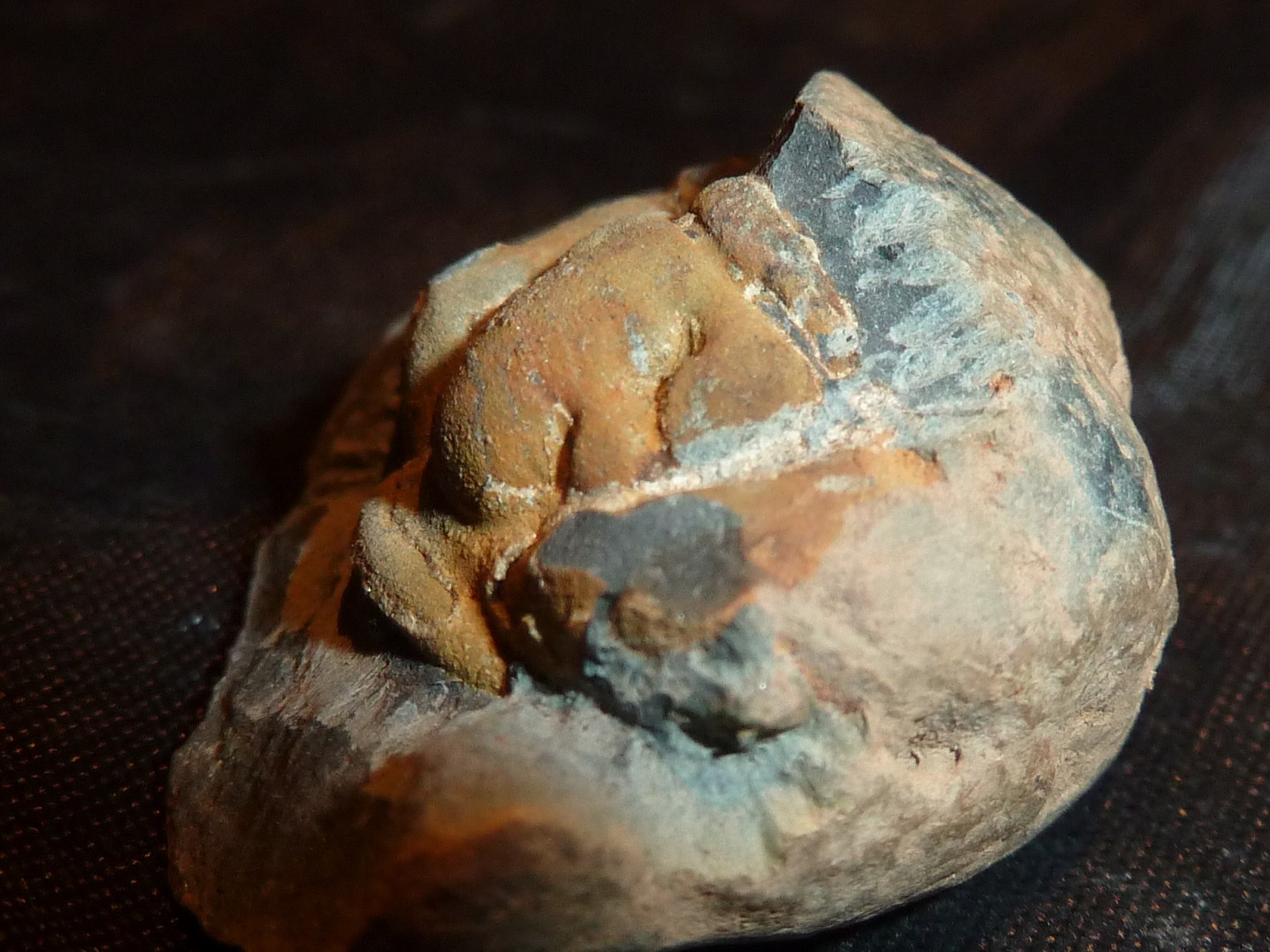

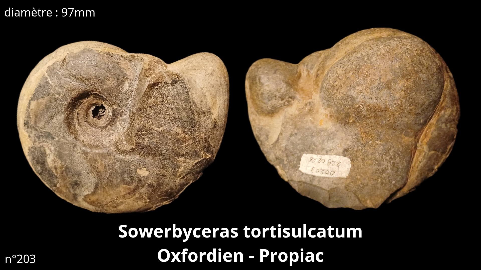

Dans les couches géologiques, les nodules forment des éléments différents du reste, souvent plus durs que la roche dans lequel ils sont contenus. Dans les formations marneuses, les nodules se dégagent parfois de la roche grâce à l'érosion visibles sur ceux-ci (voir ex. 2), c'est notamment le cas en Angleterre dans le célèbre gisement de Whitby, connu pour sa densité en fossiles d'ammonites principalement datant du Toarcien. En France, on trouve des nodules dans la région de la Drôme mais datant de l'Oxfordien donc plus récent que Whitby.

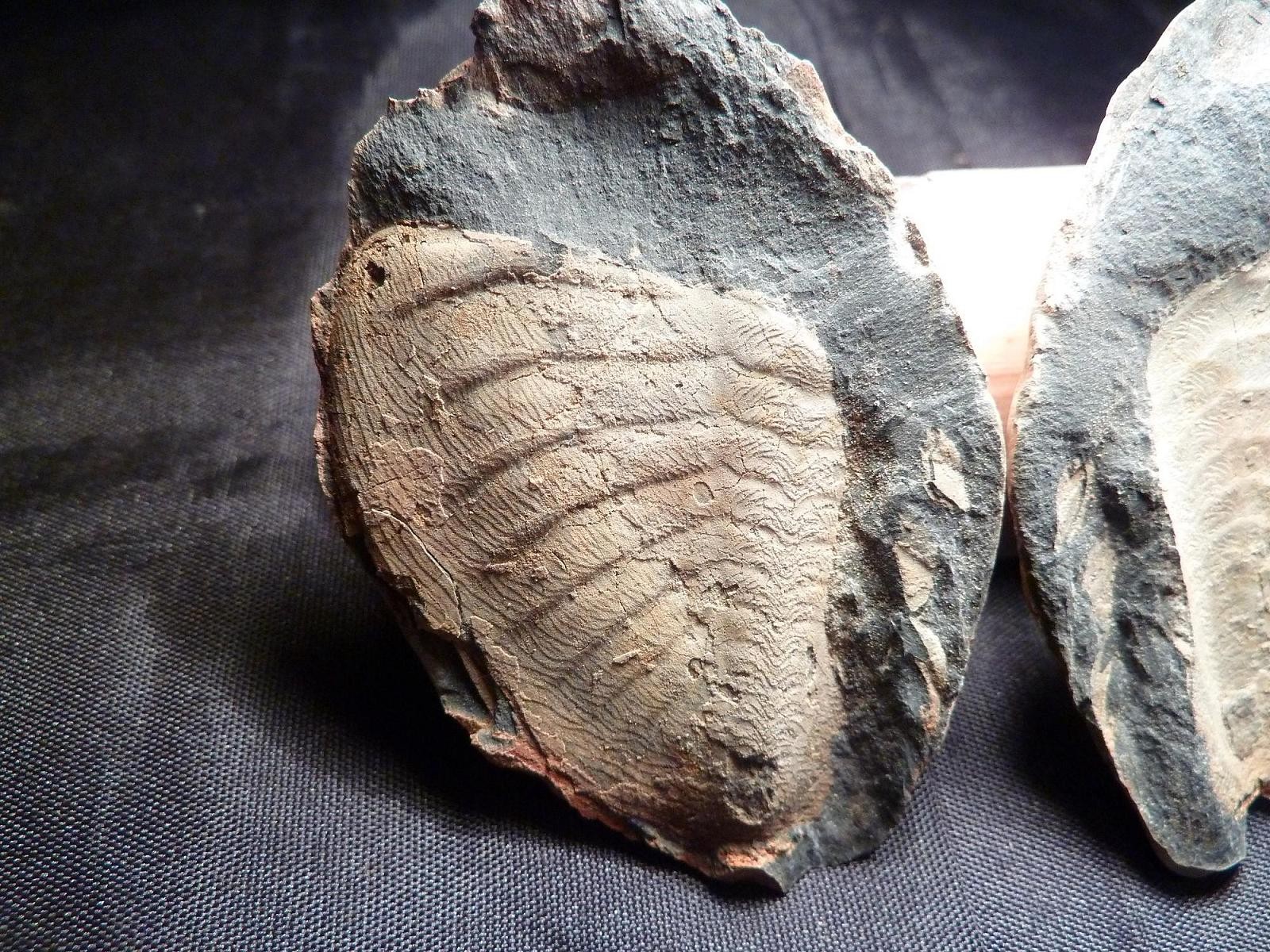

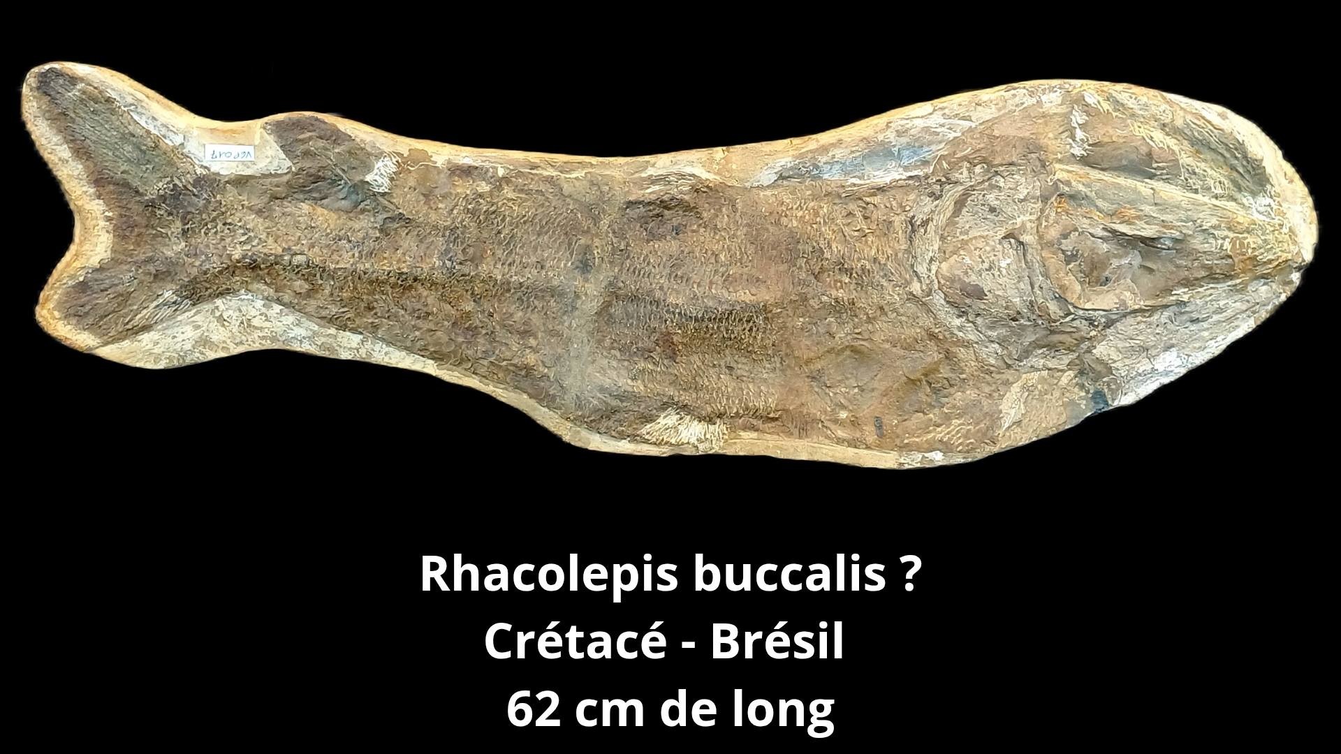

Une fois la diagenèse réalisée, les nodules peuvent être sphériques ou ellipsoïdales, aplatis (comme dans les schistes à gâteau Ordoviciens de la Montagne noire), d'autres ont une forme similaire à celui du fossile contenu (comme parfois les poissons de Madagascar ou du Brésil, voir ex. 3).

Tous les nodules ne se forment pas dans les même conditions, ceux du Brésil sont issues d'un activité bactériennes entourant les parties molles et en chair des animaux marins, cela explique entre le fait que l'on ne trouve presque jamais les rostres de certains groupes de poissons osseux de l'Araripe, qui n'étaient constitués que de parties osseuses dépourvues de chairs.

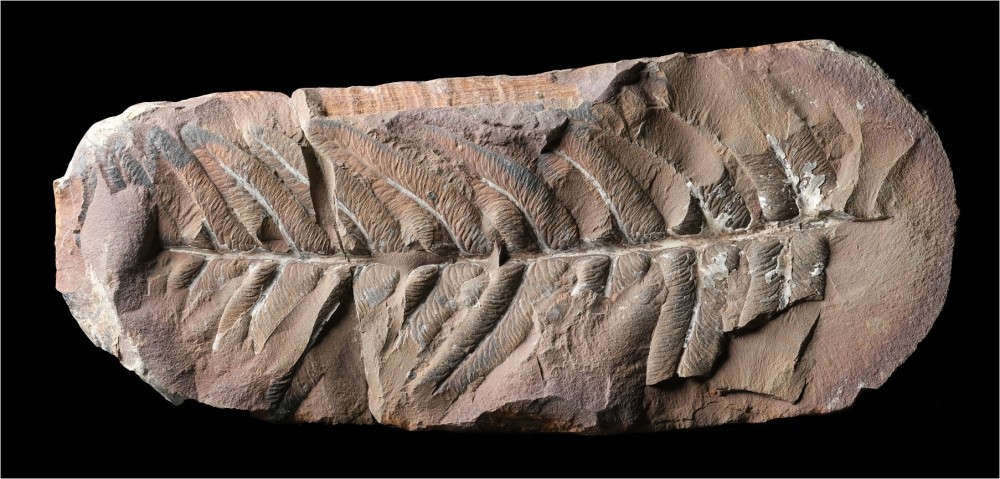

J'ai un fossile de plante très lourds (ferreux ?) provenant d'Alsace que j'avais échangé à @PK67 bis dans les années 90, il pourra peux être nous en dire davantage à ce sujet ?
