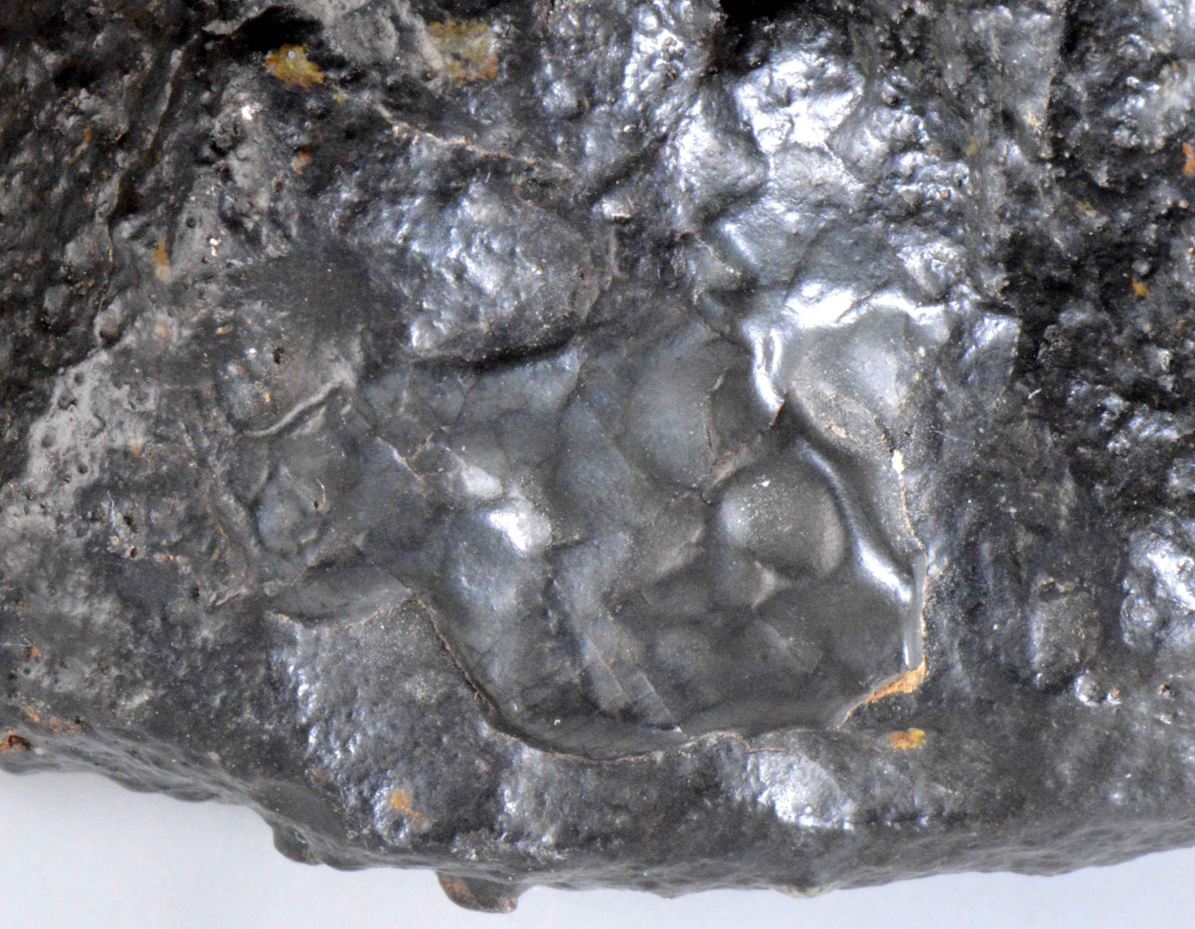

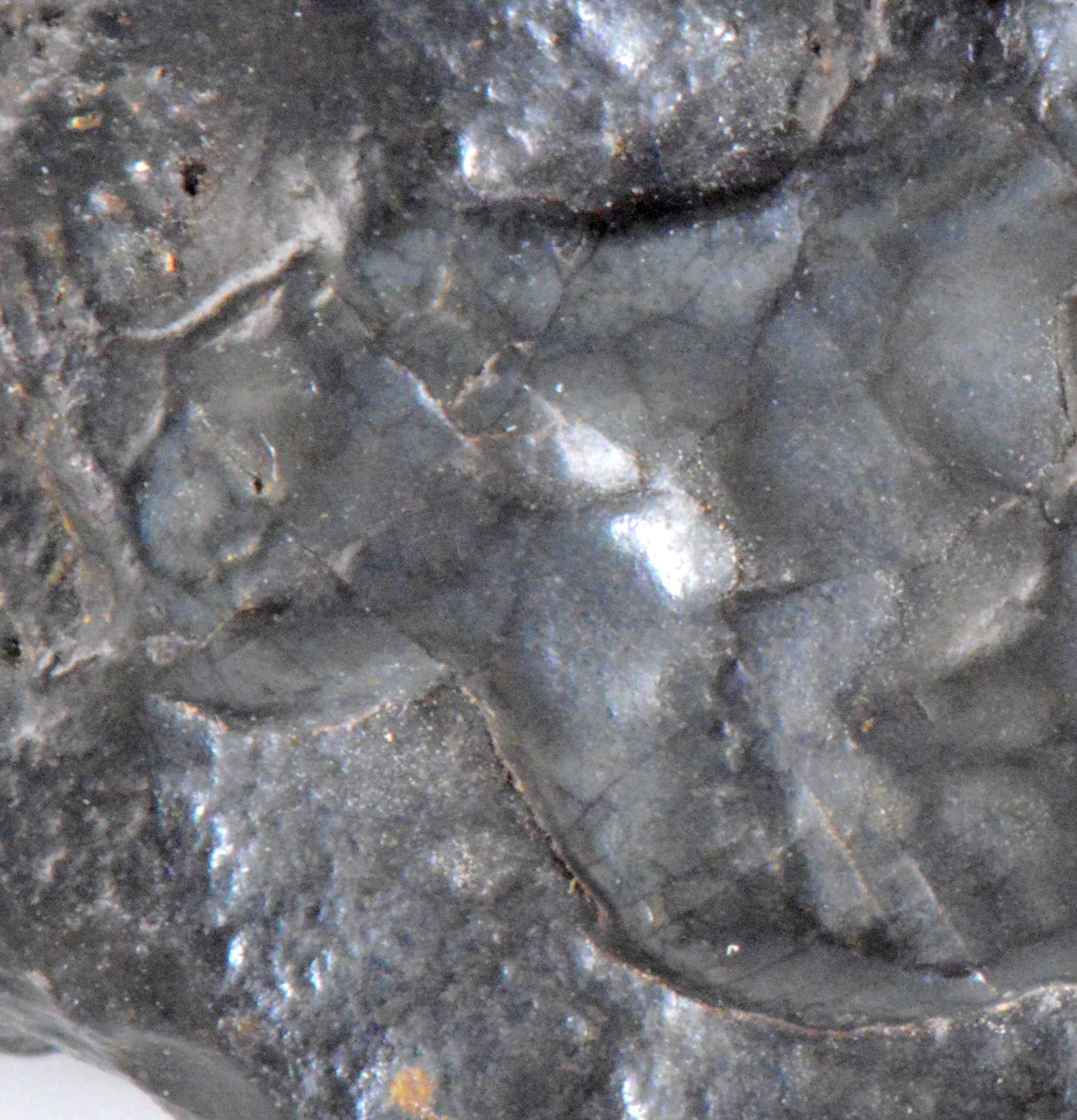

Bonjour, cette dépression (le la vois comme un creux) fait quelle taille ? je ne pense pas qu'il soit possible en l'état d'identifier une inclusion dans ce contexte, mais pas réfractaire, car cela a mieux fondu que l'environnement (creusement de la zone, lissée), ce qui n'est pas compatible avec une nature réfractaire (résistante à la fusion).
environ 25mm, mieux fondu j'avais pensé çà en premier mais je me suis demandé si l'ablation n'était pas la cause de ce lissage.
ce n'est pas un creux mais une composante différente du reste de la chondrite.
sur cette photo on vois comme des ''veines'' ou craquelures sombres dans une matrice un peu plus claire.
Le 21/01/2026 à 16:12, zéolite a dit :

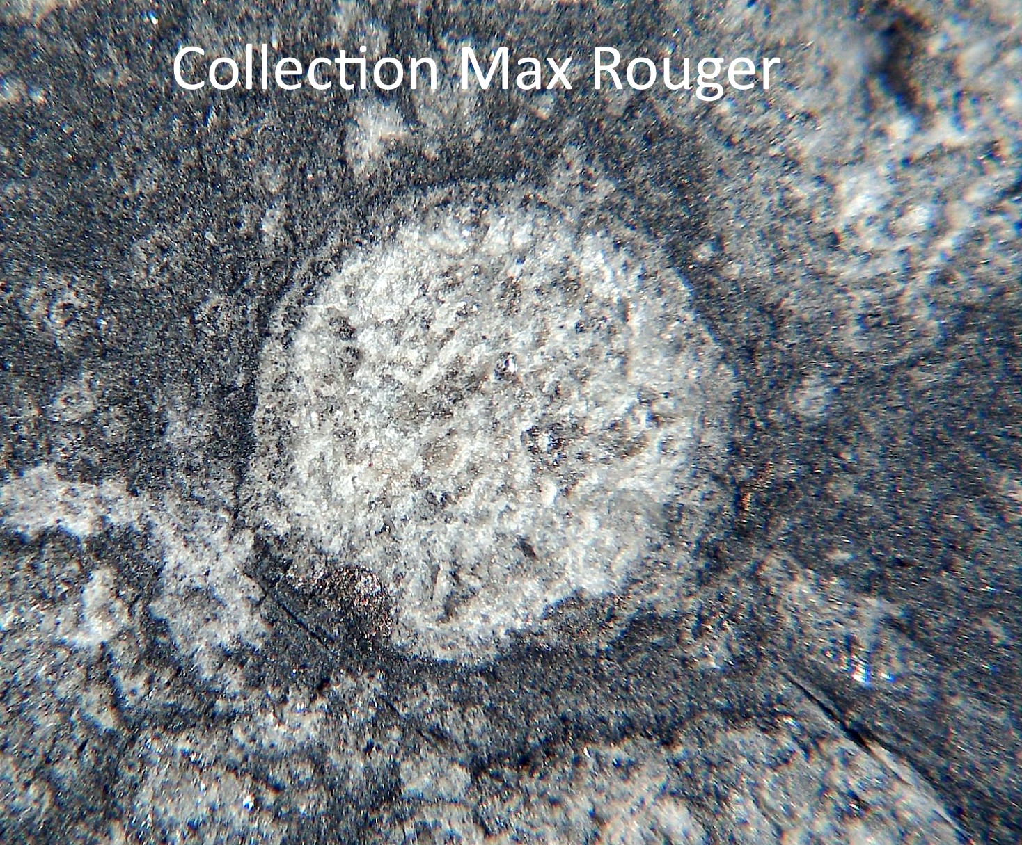

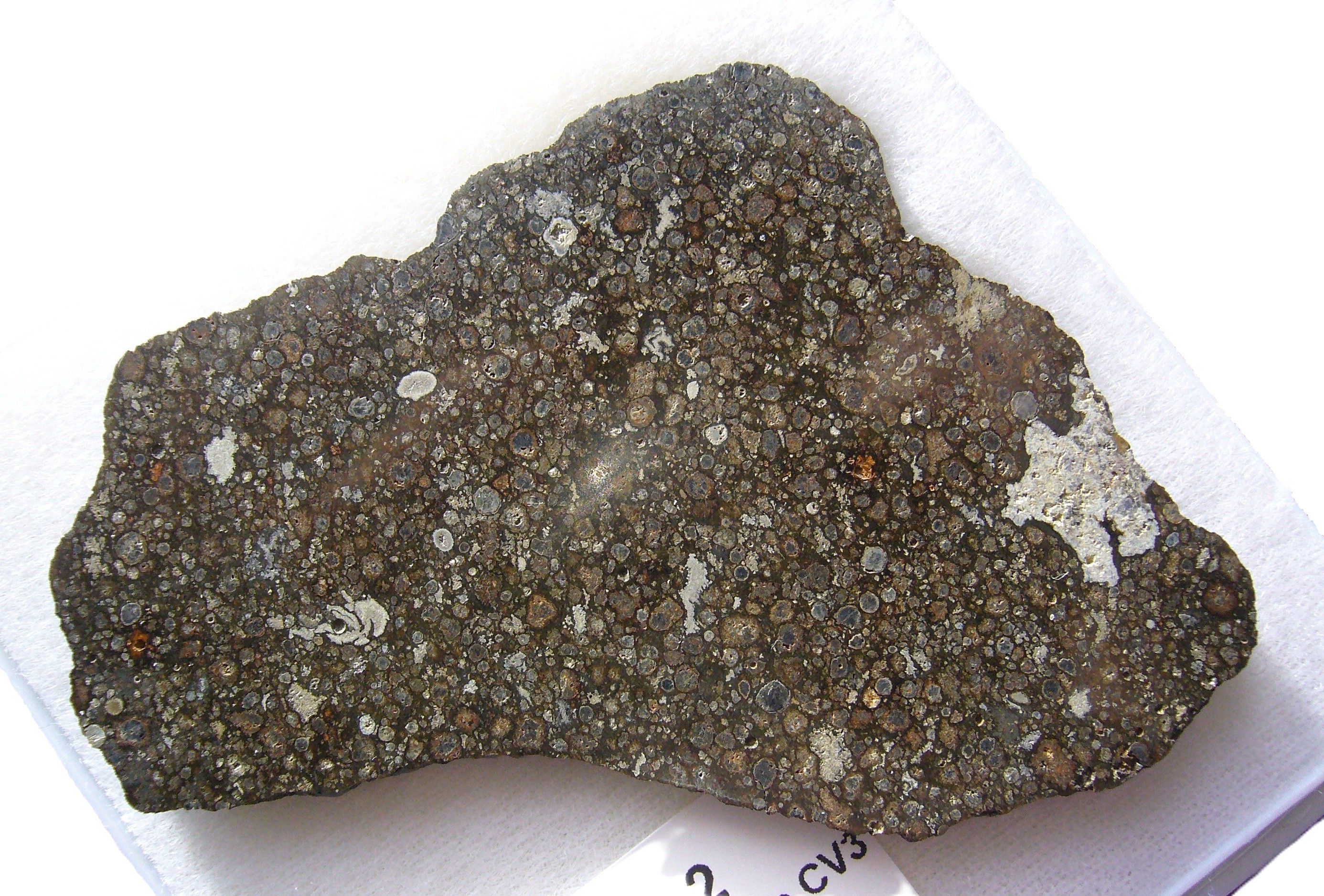

je suis d'accord avec icarealcyon, il ne s'agit pas d'une inclusion réfractaire (autrement dénommé CAI pour Calcium Aluminium rich Iclusion).
Voici à quoi ressemble une CAI, ici observée dans une tranche d'Allende de ma collection.
Sur la croûte de fusion d'une CV3( Allende par ex) on ne voit aucune marque spéciale pouvant indiquer une fusion différenciée des inclusions réfractaires forcément affleurantes. Par contre, si la pierre est une chondrite ordinaire veinée, ou bréchique, parcourue de veines de choc remplies de verre, ce verre pourrait présenter des facilités (rapidité) à fondre augmentées par rapport aux minéraux environnants, et donc créer ce type de plage lisse et creusée ? C'est juste mon idée, hein :gratte-tete:
je ne saurais en l'état dire si elle est veinée ou bréchique même si je penche plus pour cette 2èm hypothèse, j'effectuerais une coupe, on en verra peut-être plus.

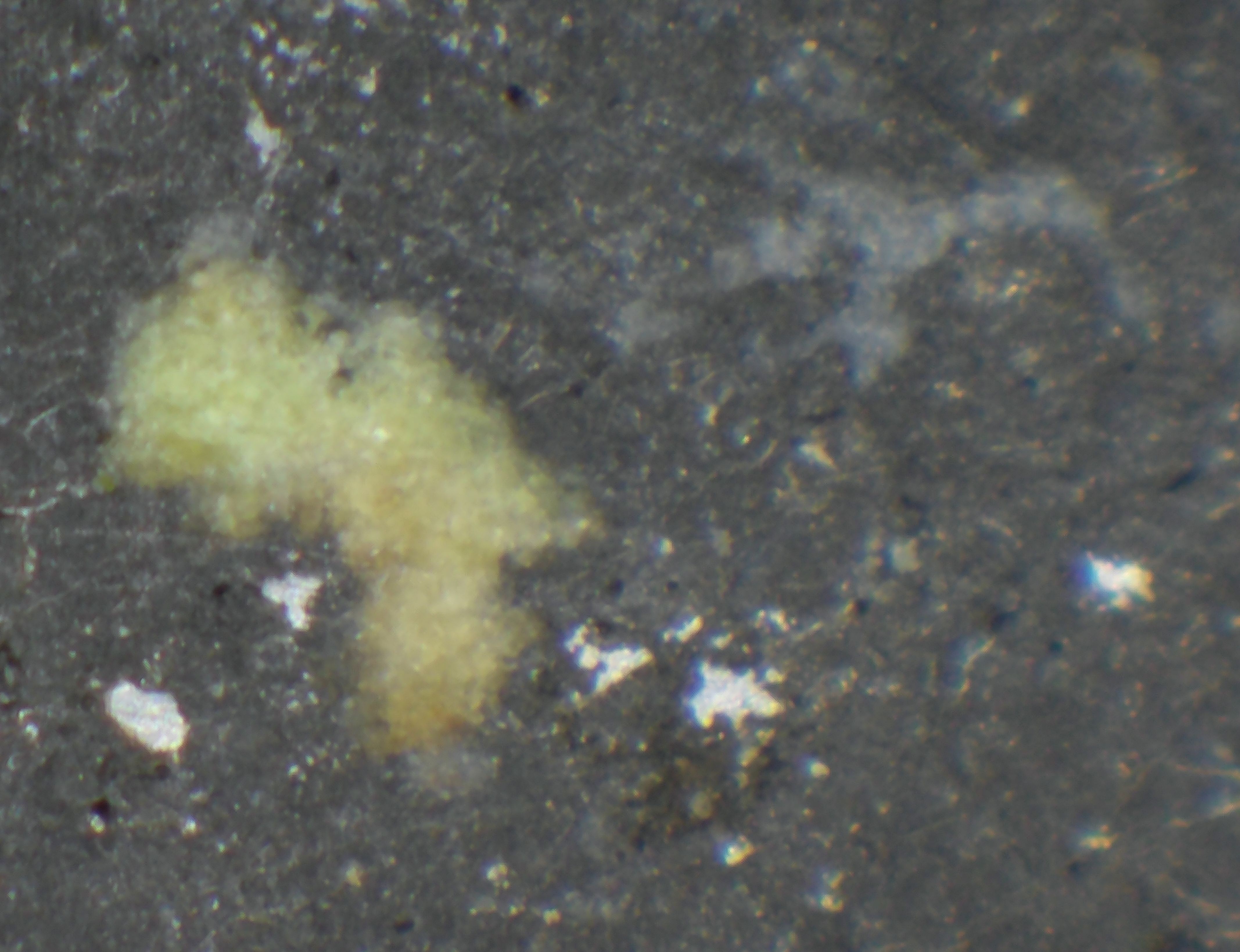

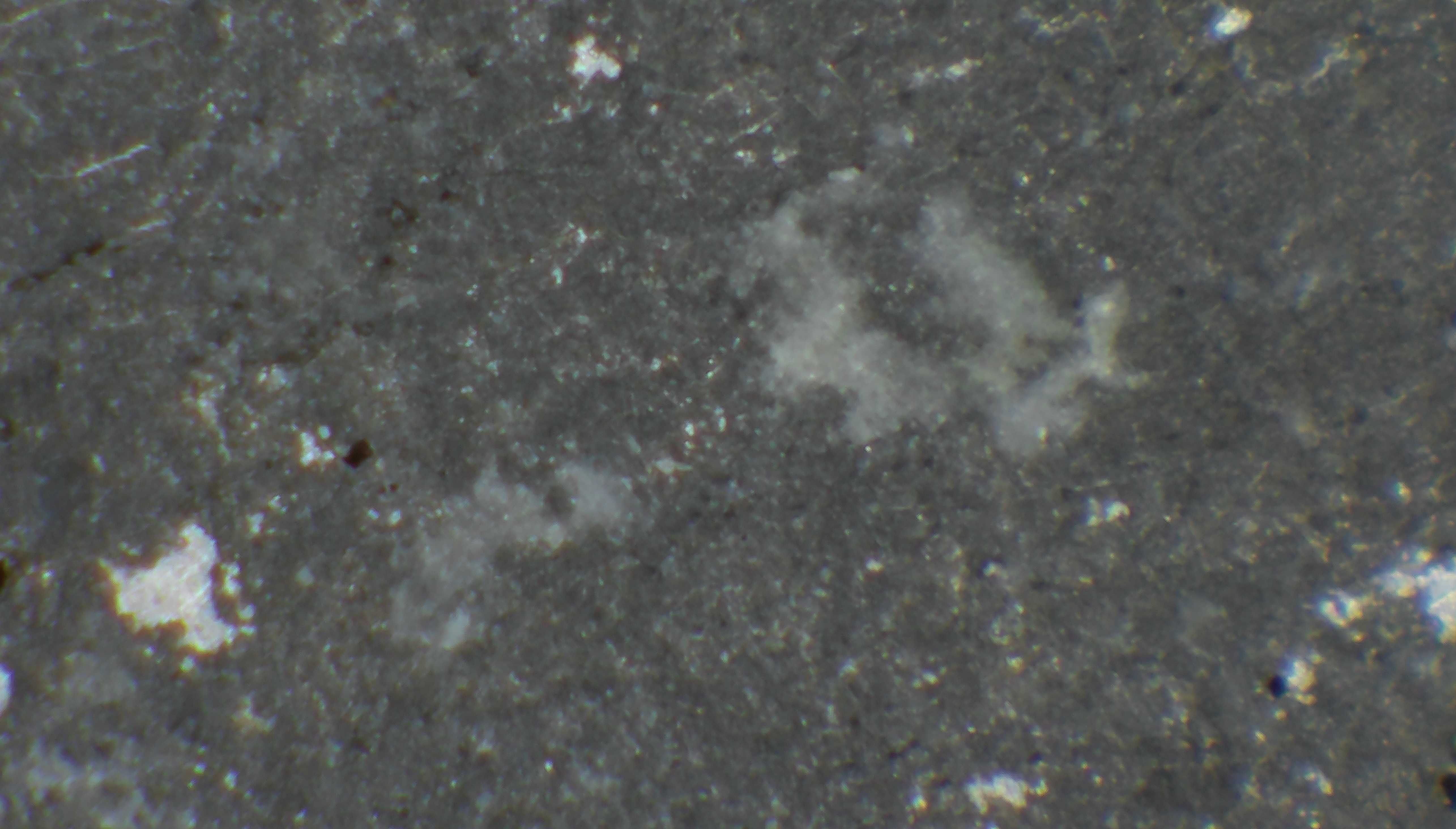

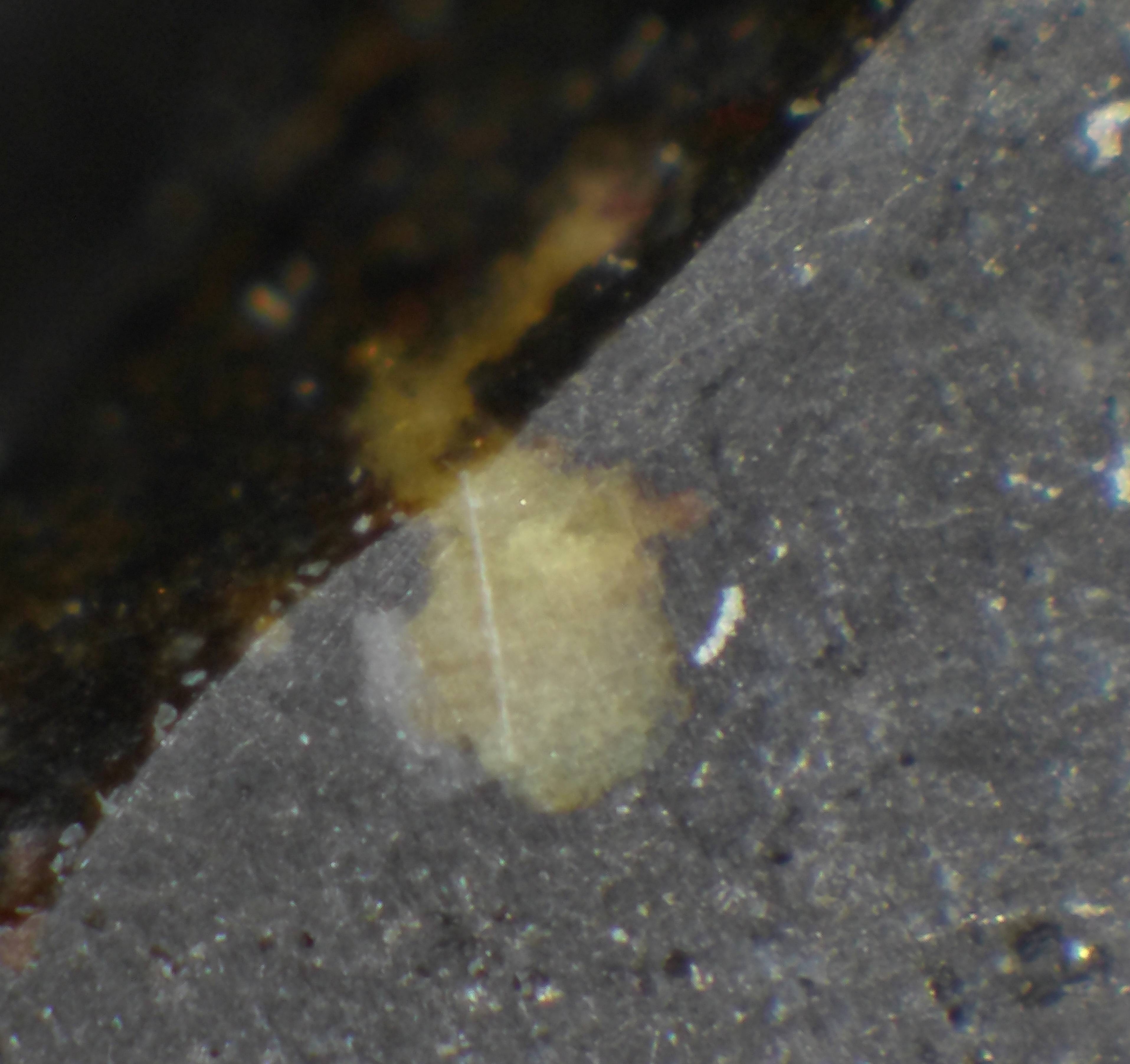

mais alors que représente ces éléments, je ne trouve pas d'info dans ma documentation?
Caliche (ou gypse) développé depuis l'arrivée au sol riche en sulfates ? La surface d'ensemble parait assez lissée par l'érosion éolienne, donc il peut avoir ce genre de minéralisations présentes si elle vient d'un sol désertique d'Afrique du Nord. En tout cas, je ne pense pas qu'il s'agisse d'une inclusion réfractaire, je n'en ai jamais vu de telle en surface. Caliche oui, par contre, et souvent. Et il se dépose vite: des météorites récoltées trois ou quatre ans après leur chute peuvent en être porteuses (ex: Gadhamis...)
C'est une carbonée de quelle classe ? On dirait la lithologie d'une CI ou d'une CO, ou même CM, sans info sur le champ de prise de vues.
Pour moi, forte probabilité qu'il s'agisse d'inclusions de type amiboïde à olivine (AOA) , la première étant assez "chantournée" comme le plus souvent les CAI le sont; la dernière photo montre une AOA plus "conventionnelle".
https://fr.wikipedia.org/wiki/Agrégat_amiboïde_à_olivine
Sur la forme extérieure de ce type d'inclusions, CAI ou AOA, je n'ai plus de certitudes, ayant en collec une CK3 avec une CAI au contour presque parfaitement circulaire.

c'est aussi mon questionnement, à cause des flaques métallique je l'aurais classé CR,
elle n'est pas classé étant de ma collection personnelle.

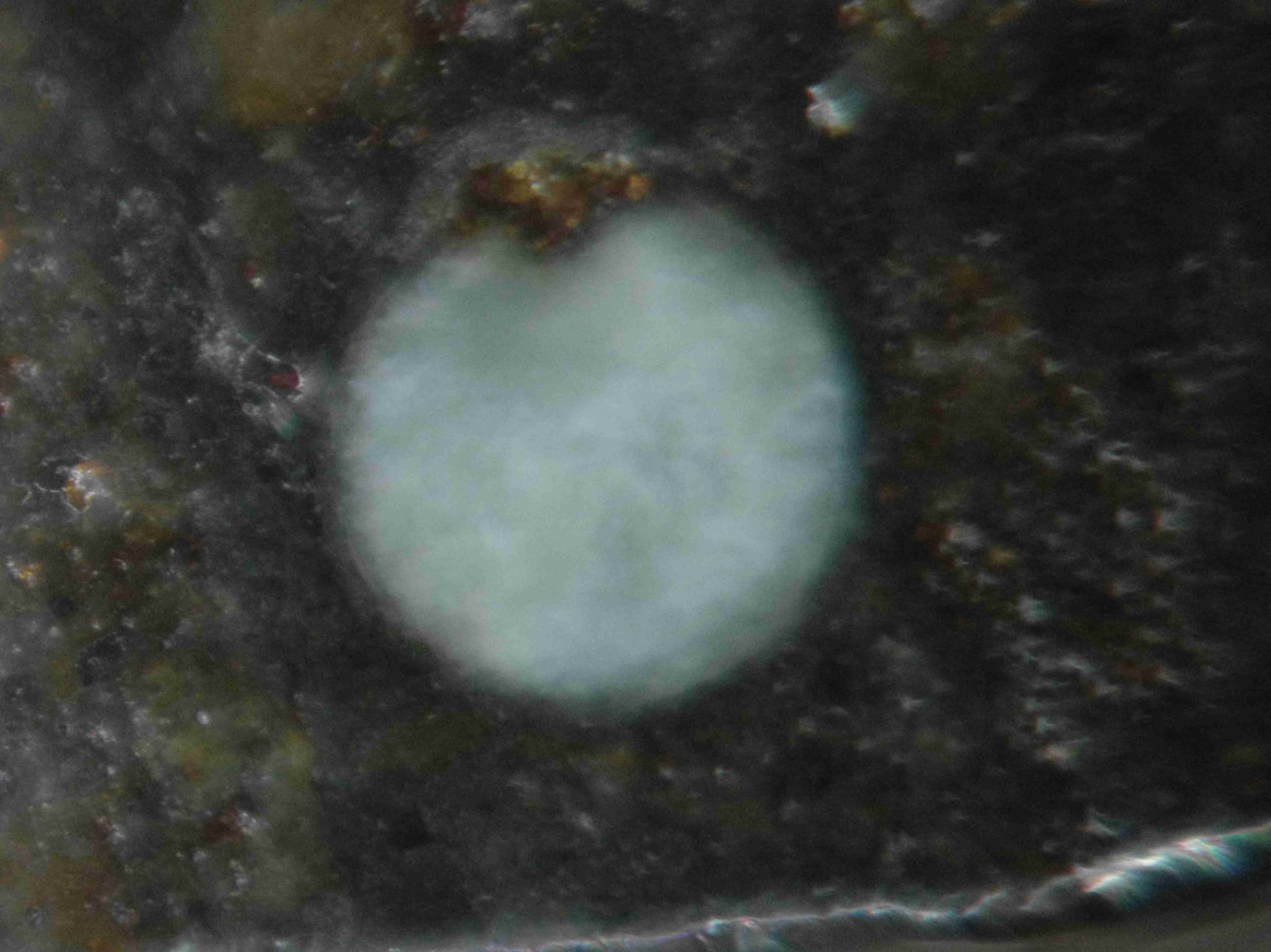

merci pour AOA tu peux montrer le CAI de ta CK3?
le champ que j'ai pu sortir est très restreint 2cm max, je peux faire d'autre vues su nécessaire?

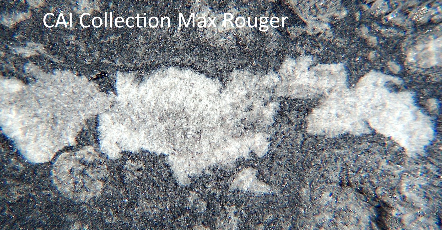

Ton CAI il ressemble à çà?
il y a 7 minutes, phoscorite a dit :
Un univers miniature.
Une idée de l'assemblage minéral dans cette inclusion ?
Extrait de Wikipedia: (https://fr.wikipedia.org/wiki/Inclusion_minérale_riche_en_calcium_et_en_aluminium)
Les CAI sont constituées de minéraux qui font partie des premiers solides à s'être condensés lors du refroidissement du disque protoplanétaire. Les minéraux les plus communs et les plus caractéristiques des CAI sont l'anorthite, la mélilite, la pérovskite, le spinelle, l'hibonite (en), le pyroxène et l'olivine magnésienne (riche en forstérite).
Hello @phoscorite, c'est pourtant bien une inclusion réfractaire et non pas un chondre géant. Le fait qu'elle montre ce contour régulier indique bien qu'elle a subi une fusion et pas des moindres (vu la température nécessaire), postérieure à son agrégation et antérieure à son inclusion dans la roche. Elle a une texture à gros grains, alors que normalement les CAI fondus acquièrent une texture fine. Il y a une recristallisation manifeste, peut-être liée à une lenteur de son refroidissement. C'est en tout cas une histoire atypique qu'elle porte.
Pour  comparaison et à l'attention de @zéolite, une carbonée d'une famille proche des CK, une CV3 nommée NWA 5932 qui a l'intérêt de bien montrer tous les types d'inclusions que l'on évoque ici:
CAI, AOA, chondres conventionnels. Son altération terrestre (forte, W3-4 sur une échelle de 6) a entrainé une "mise en couleurs" qui les met en contraste.
La pierre de @zéolite est manifestement fraiche.
La comparaison entre NWA 5932 et Allende par exemple, (une CV3 fraiche, chute observée du 8 février 1969) montre les différences de contraste liées à l'altération terrestre. Fraiches, elles sont très grises, moins contrastées. L'inclusion réfractaire visible à droite mesure également 15 mm.

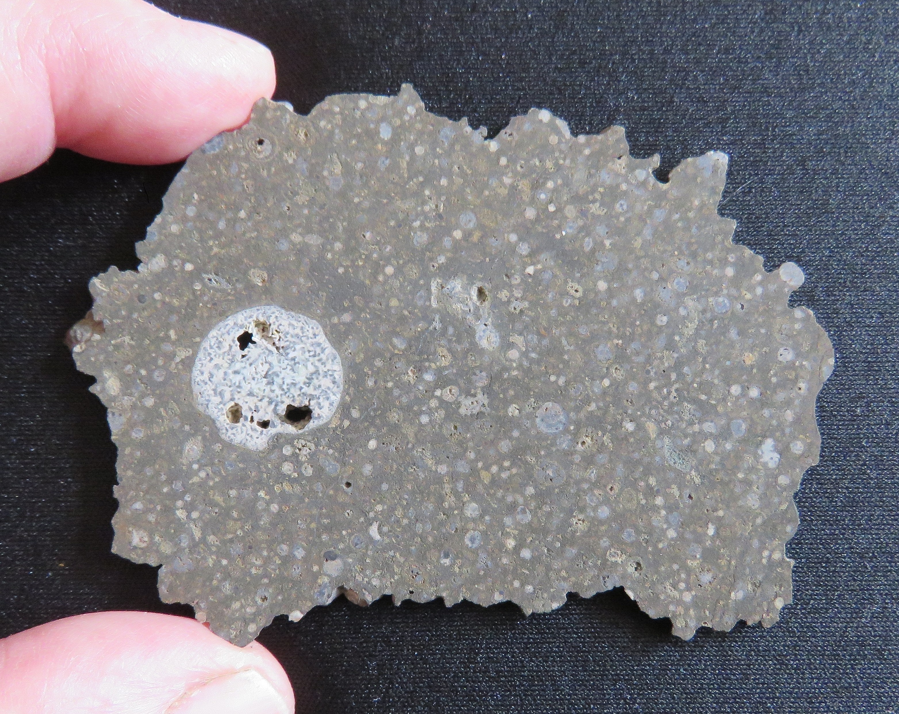

J'ai déjà observé une CAI similaire dans ma tranche d'Allende.
il y a 47 minutes, icarealcyon a dit :
Et comment, pour faire fondre l'assemblage des CAI, il faudrait ajouter l'équivalent d'une natrocarbonatite.
Gros mystere pour moi, cette histoire de CAI fondues

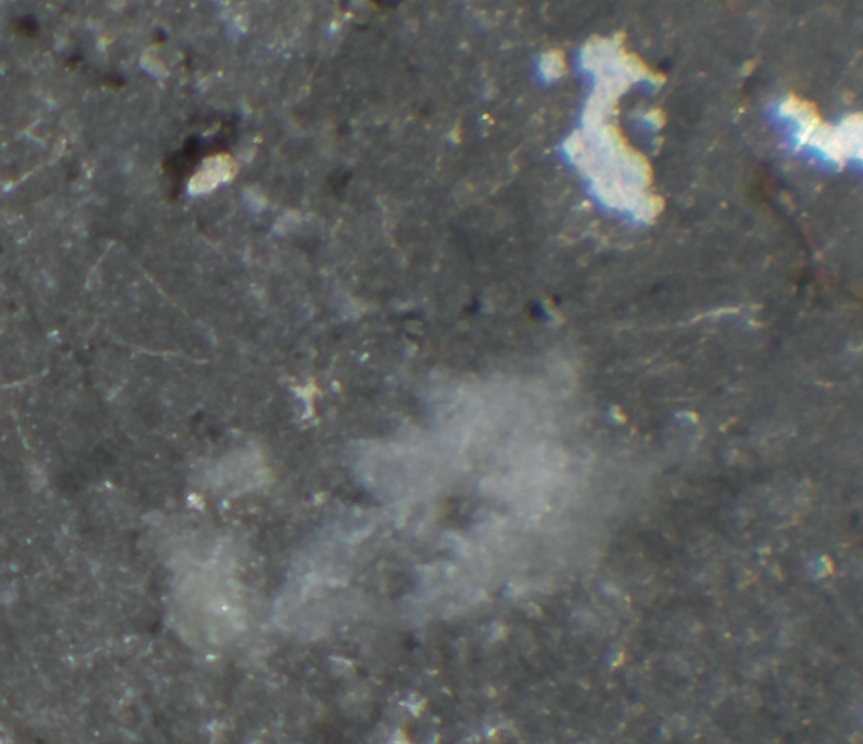

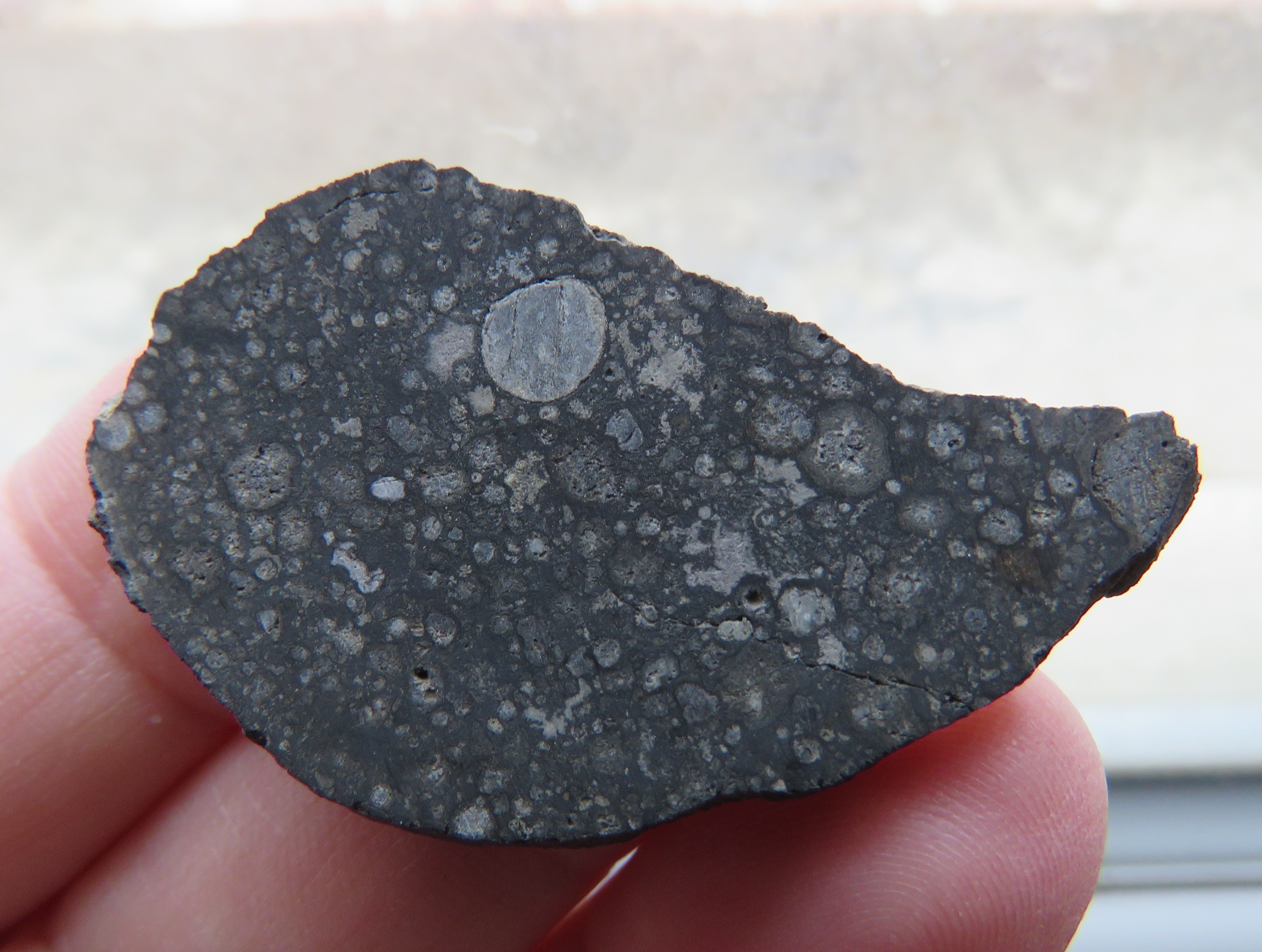

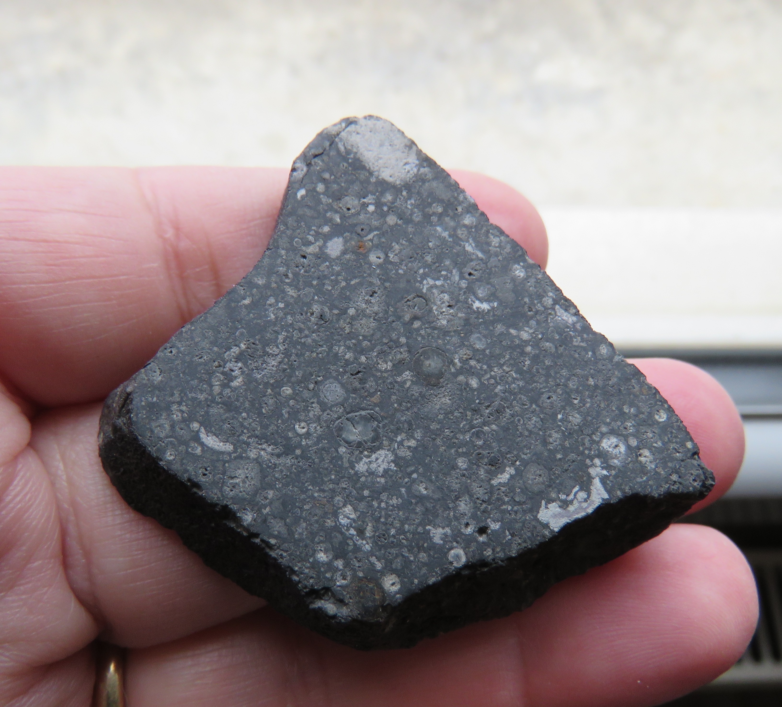

Pour comparaison, quelques images de mes CV3 Allende et de la distinction parfois difficile entre les différentes inclusions :
En haut une CAI à contour arrondi et grain moyen (8 mm et incomplète ) , en bas à droite, une à grain fin et contour complexe.
l'autre face montre des CAI "conventionnelles":
Une autre tranche montre une inclusion circulaire de 5 mm de diamètre. Je ne pense pas qu'il s'agisse dans ce cas d'une CAI ou une AOA, mais bien d'un chondre "normal" mais de grande taille (5 mm), non porphyrique, type olivine barrée  ou pyroxène radié, je n'ai pas les moyens de trancher.

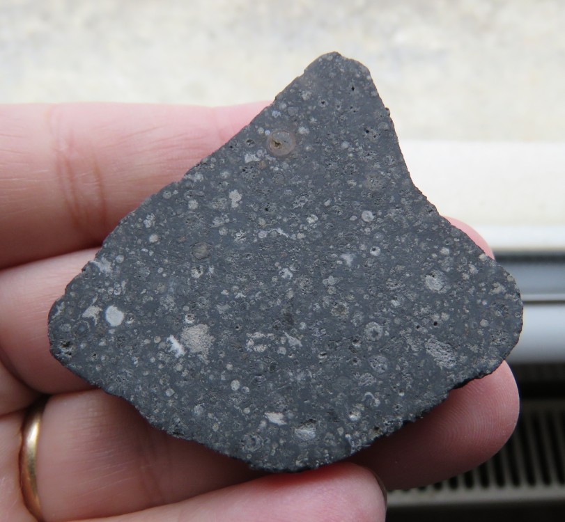

peut-on dire qu'une CV3 est une altération d'une CK?
CK CO CR CM CI CV CH répondent à des grilles prédéfinis sur les éléments en présence, mais n'est ce pas restrictif en regard des redistributions factuelles?
les perforations sur ta CV3 ces la trace des solubles qui disparaissent à la coupe humide?

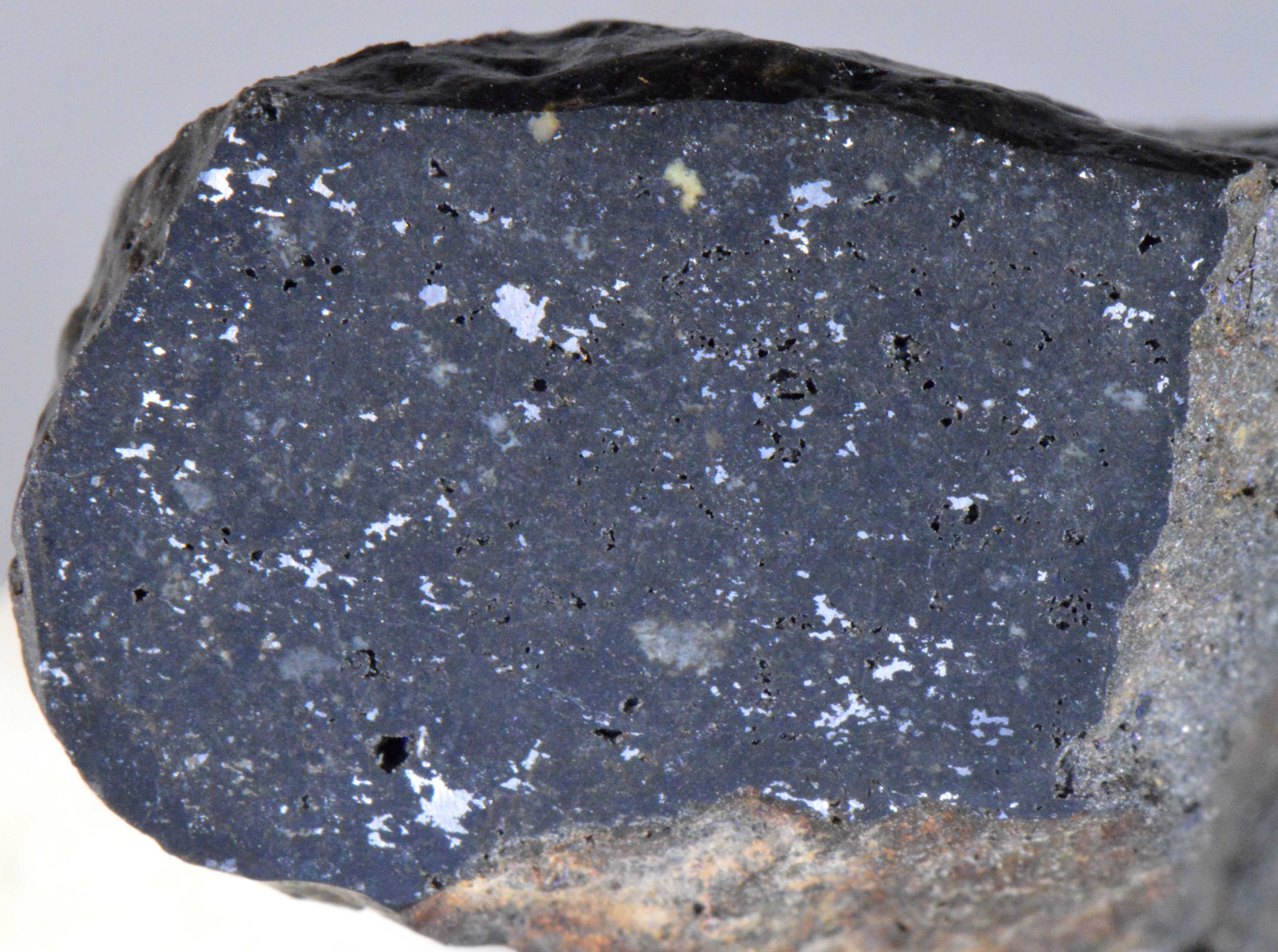

ci-joint une vue plein champ de ma coupe largeur 20mm.
