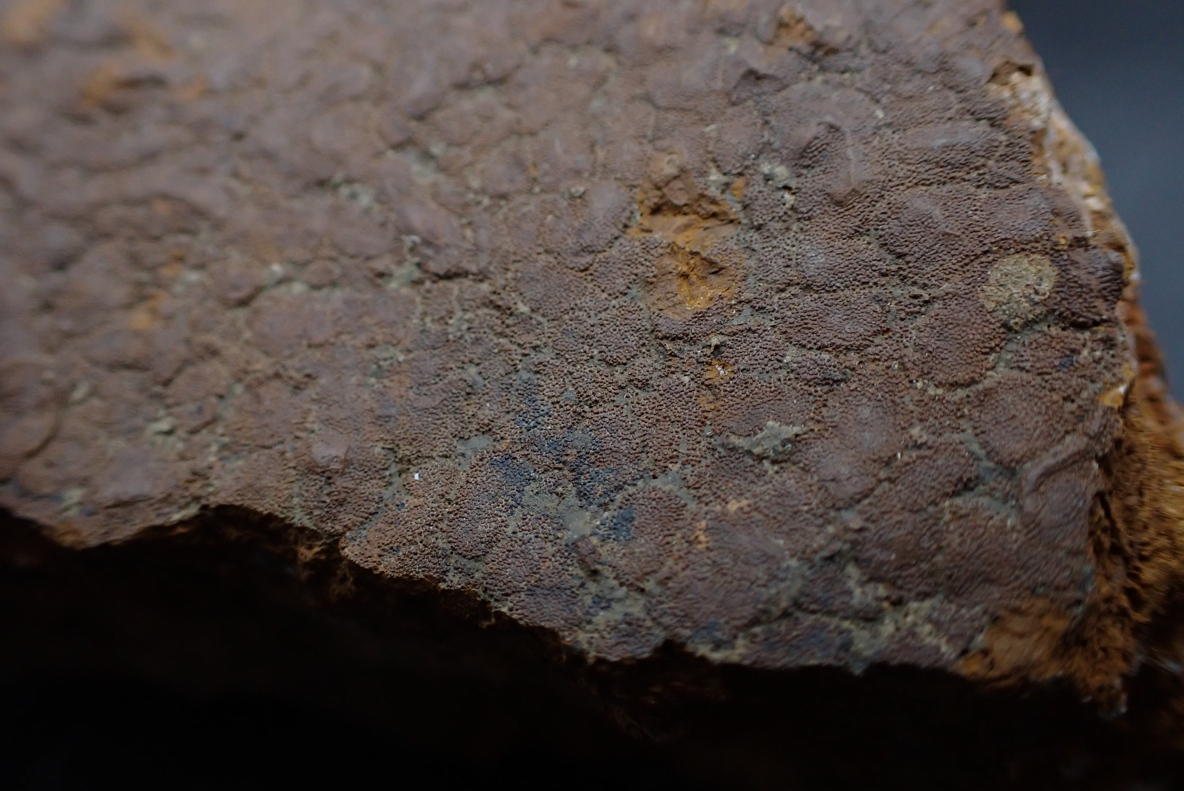

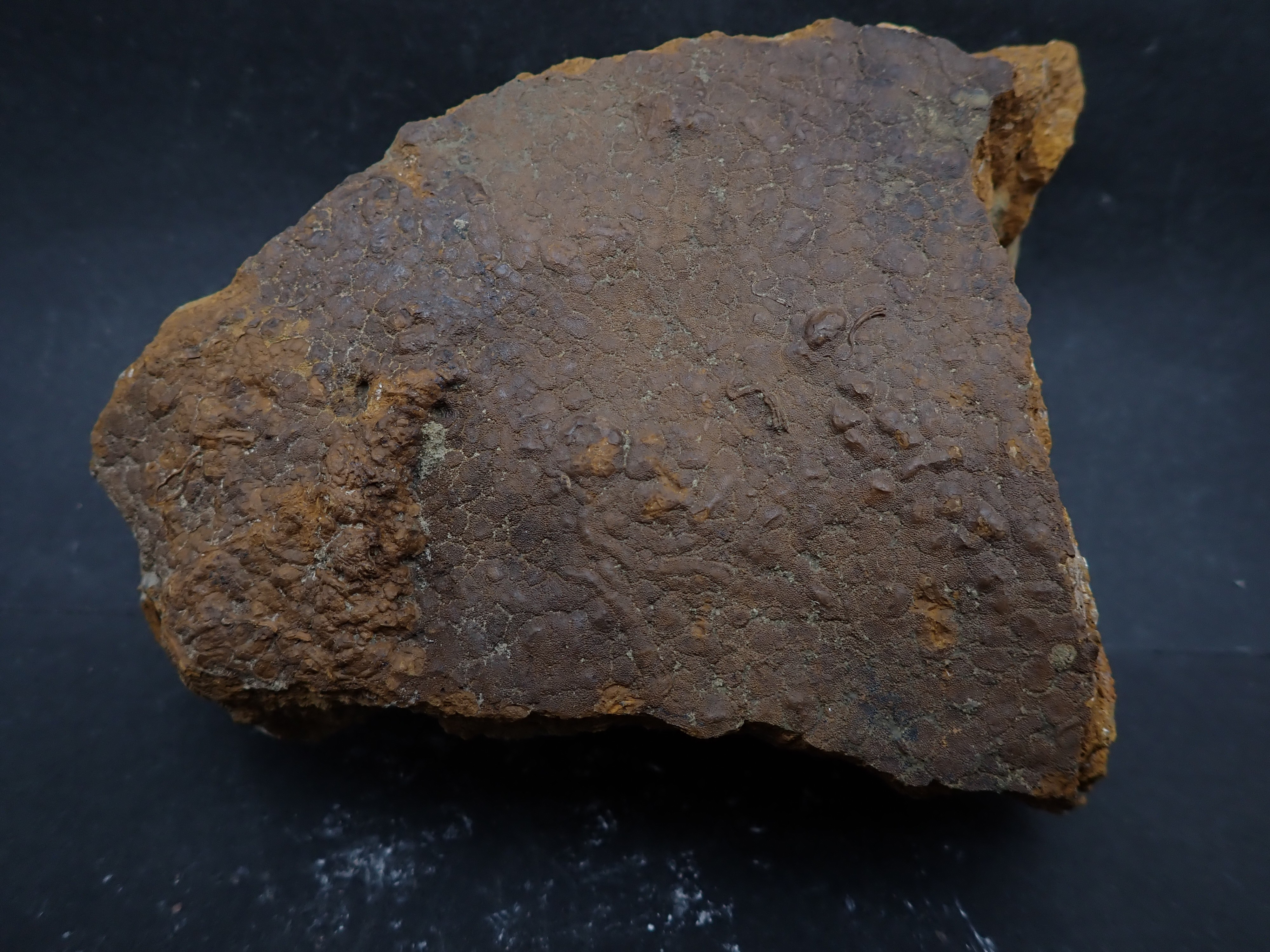

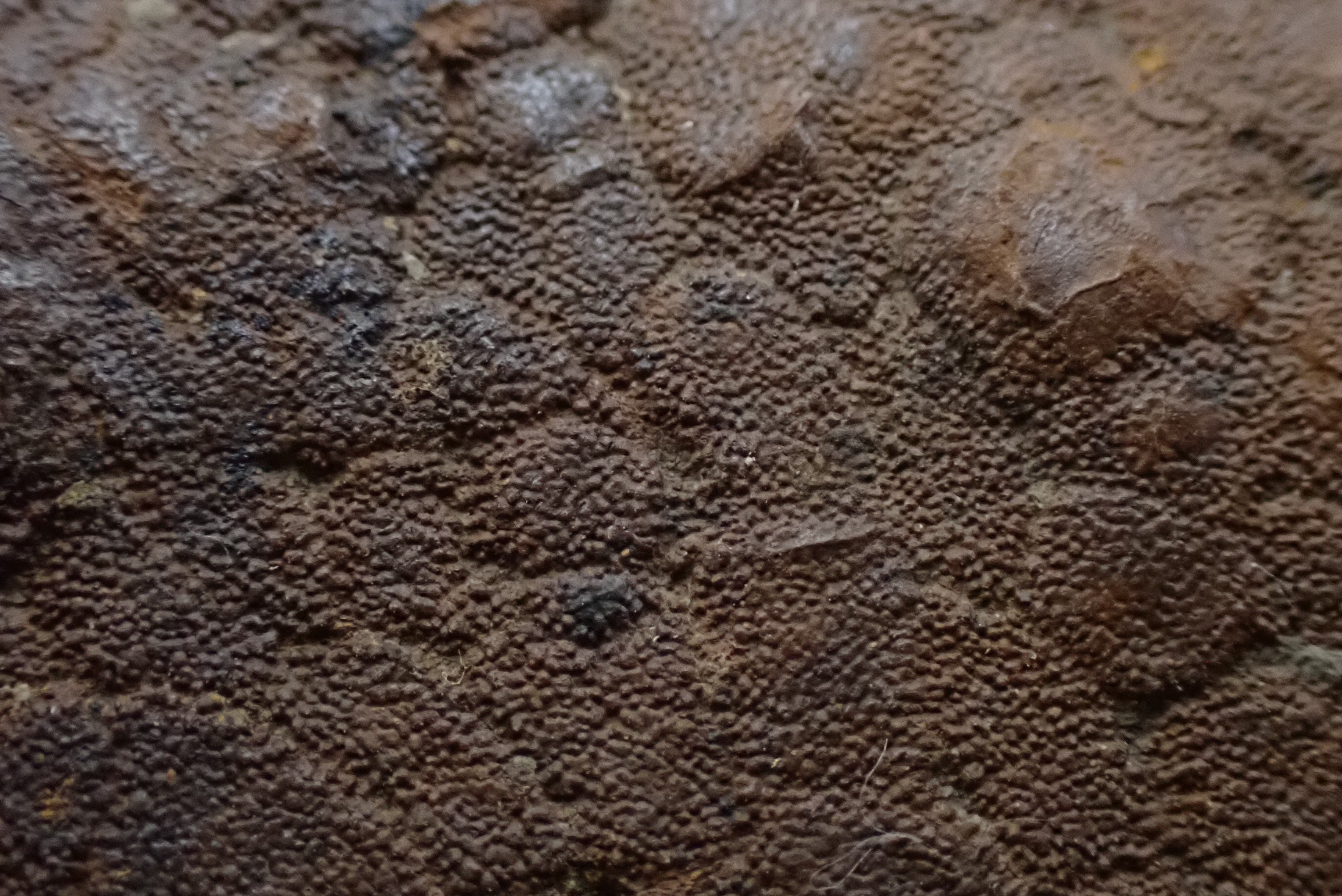

Bonjour a toutes et tous
Curieuse surface de se morceaux de cailloux ?
Sa me fait penser a du "minerai de Fer "  Mais sa semble assez fin .
Dans un éboulis du Bajocien ,pas retrouvé d autres morceaux ! 10/15 cm env
Oolithe ferrugineuse du Bajocien-Aalénien. Assez fréquente dans le quart Sud-Est de la France (Saint-Quentin Fallavier par exemple). Peut-être ailleurs : minerai oolithique de l’ancienne sidérurgie normande ? Il faut que je vérifie.
Saint-Quentin Fallavier / La Verpillière : Aalénien-Toarcien.
Bayeux (Normandie) : Bajocien. Mais la Magnétite oolitique de Diélette provient du métamorphisme d'un grès oolitique ferrugineux plus ancien (Dévonien inférieur).
Minette de Lorraine : minerai oolithique du Toarcien (principalement), et de l'Aalénien.
Bref beaucoup de minerai de fer oolitique du Lias en France.
Document: "Les minerais de fer oolithique de France. Minerais de fer secondaires". L. CAYEUX. 1922
La partie inférieure du Bajocien dans le Jura des plateaux est également de l'oolithe ferrugineuse. De mémoire, elle avait été exploitée aux époques antique et médiévale sur les contreforts entre Dole et Besançon.

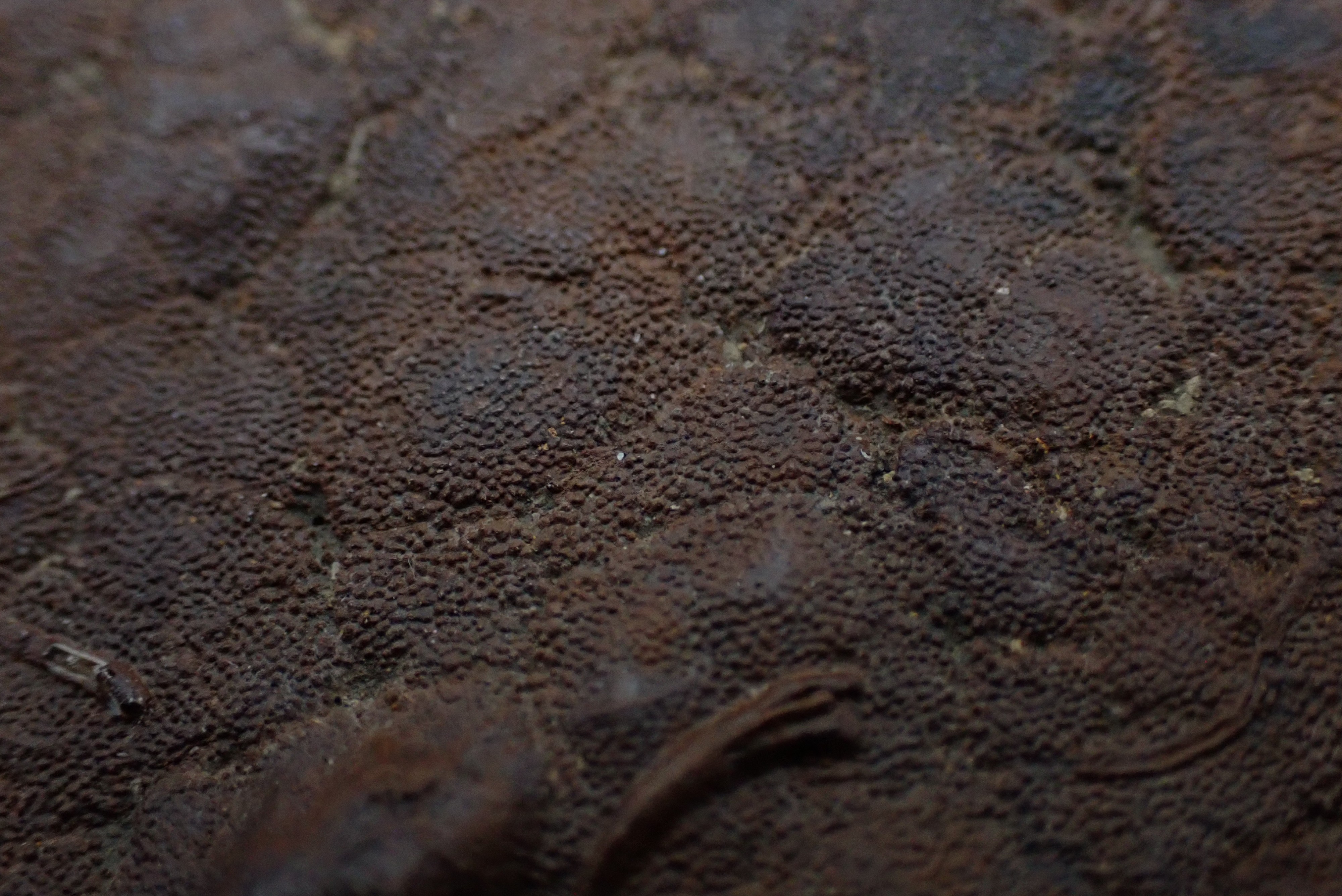

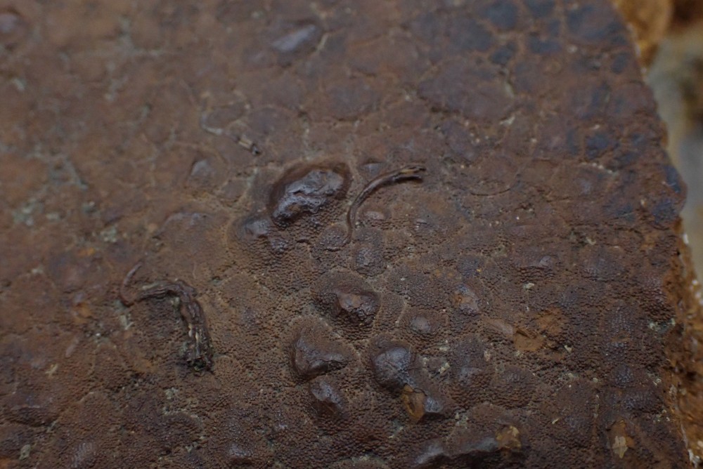

Comment expliquer que cette surface comporte une granulation d'une taille plutôt constante, qu'il y a comme un assemblage de structures vaguement circulaire et que des serpules se sont fixées dessus ?
L'oolithe ferrugineuse peut-elle produire une structure aussi organisée et de quelle manière ?
Mes souvenirs de l'ensemble de la série et de l'allure que prennent certains faciès commencent à dater, mais est-ce que tu n'aurais pas du Callovien qui traine également dans ton secteur fred39 ? Le faciès de la dalle nacrée (qui contient aussi des oolithes ferrugineuses) du Callovien est connu pour être régulièrement recouvert par une surface durcie ferrugineuse, cela pourrait y ressembler.

Non Bajocien et Aalénien uniquement ,point de Callovien !
A plusieurs  kilomètres de la OUI
il y a du Calllovien mais pas du tous la même forme oolithes en petites billes .
Oui PK67bis c est bien cette structure que je trouve bien trop homogène ?
Je peu faire des photos plus fines ?
Je vais allez chercher un morceaux de se que je trouve couramment au alentour ,sa va me sortir :top:

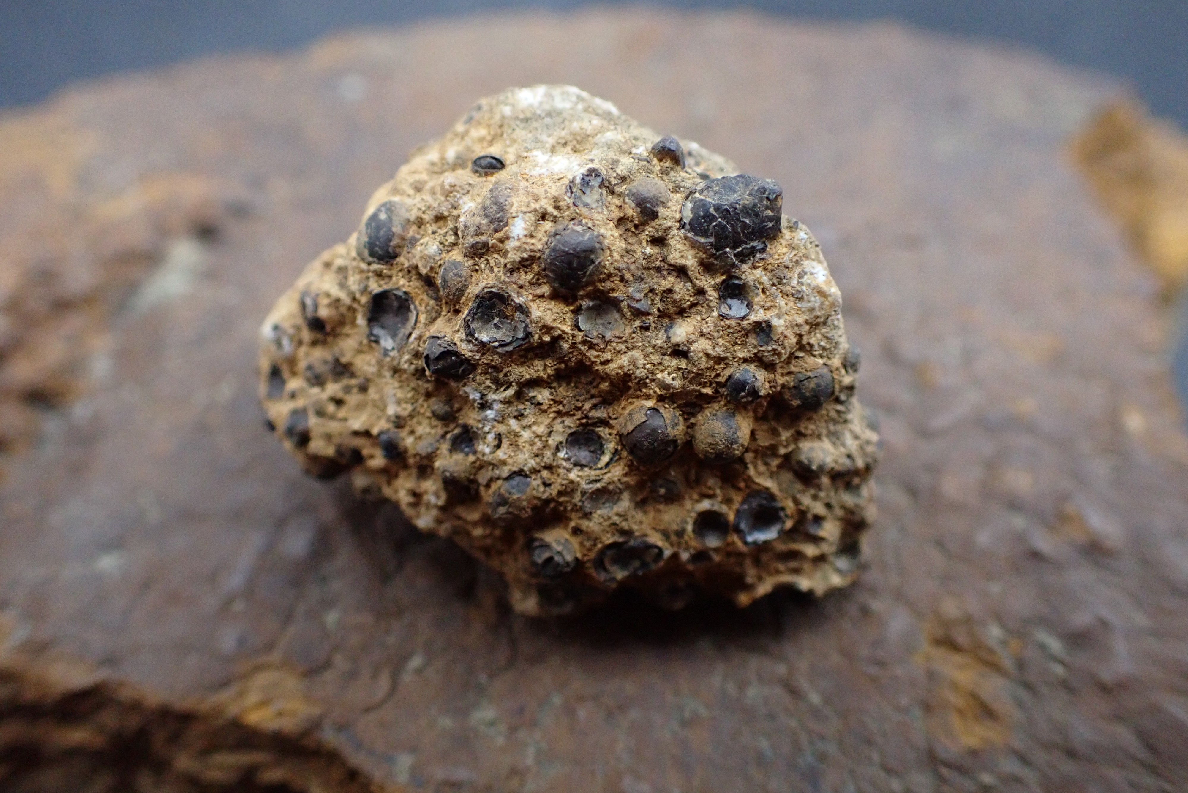

Sur se que l on trouve couramment les sphères font 1 a 2 mn
Mais la on est sur le dixième de millimètre
Je me doute bien que les Oolithes peuvent prendre des tailles bien différentes !
En effet on ne peut pas exclure une origine biologique pour cette ornementation.
Le motif présente une structuration à deux échelles, où se superposent :
- un motif chagriné avec une granulation très fine,
- un assemblage d'éléments plus gros (vingt à trente fois le diamètre de la granulation fine); certains sont arrondis ou plus ou moins ovoïdes, d'autres pas du tout.

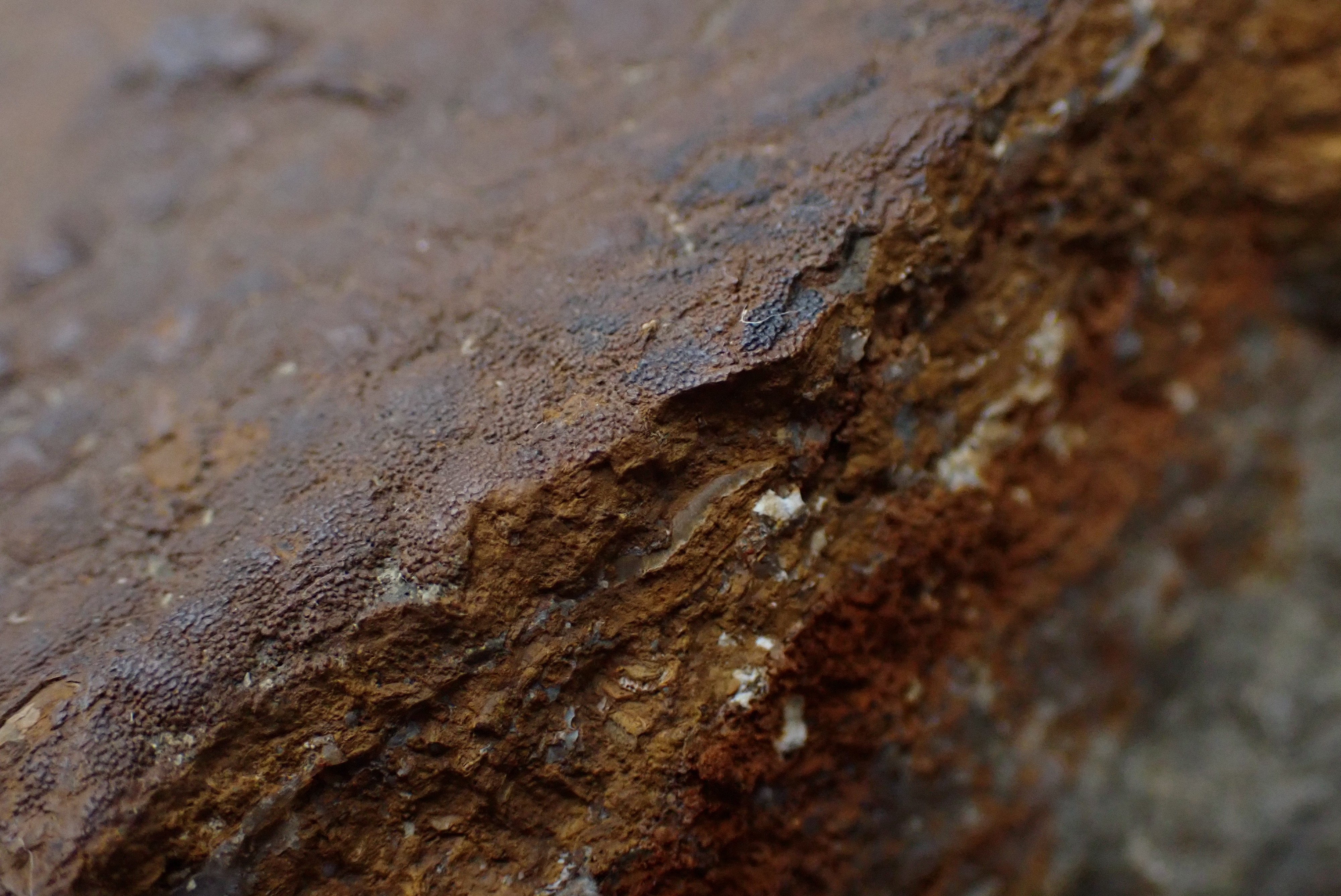

En outre, sur les cassures, on observe :
- la disparition de la granulation fine,
- la persistance de la structure à gros éléments.
La cassure des gros éléments ne montre aucun indice d'une structure concentrique, caractéristique de l'accrétion d'une oolite. Les gros éléments ne seraient donc pas des oolites.
En ce qui concerne l'existence d'une sous-structure microgranulaire au sein des gros éléments :
- la cassure en partie gauche de la première photo ne montre aucun indice probant de l'existence de microbilles au sein des gros éléments;

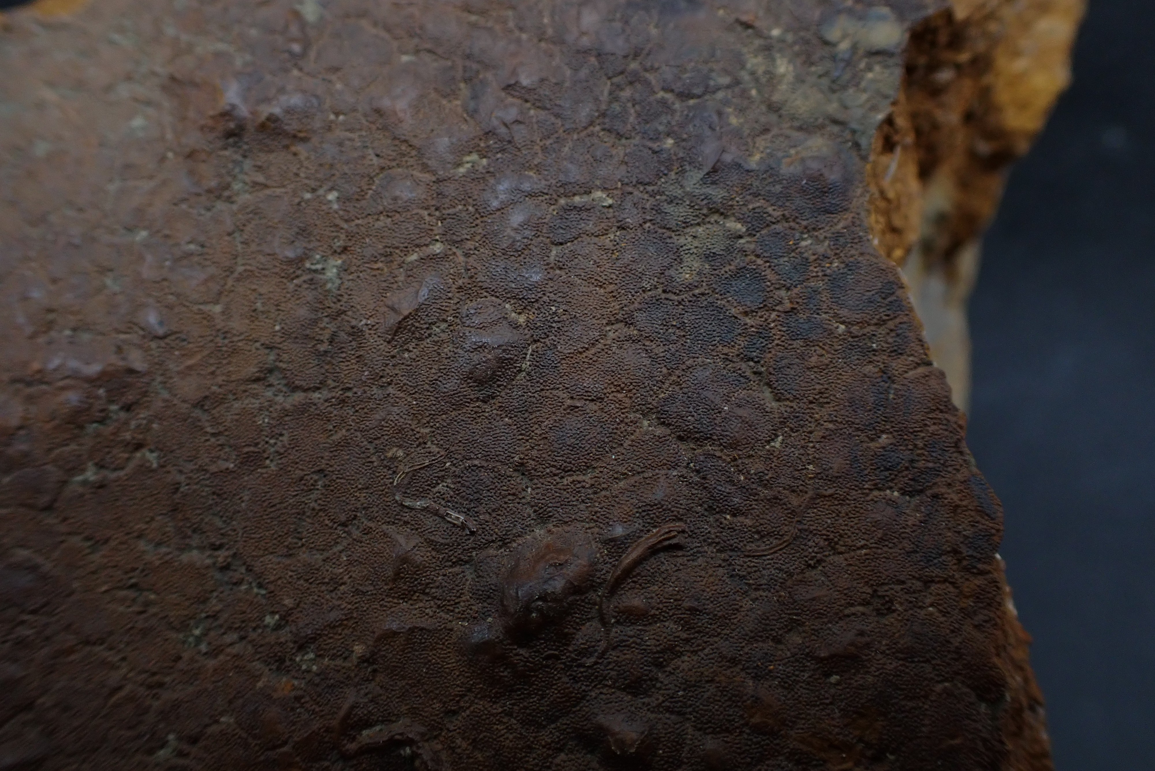

- en revanche la cassure visible sur la quatrième photo présente un aspect compatible avec l'existence d'une structure microgrenue au sein des gros éléments;
- vers le centre de la première photo se trouve un "gros" élément de forme ovoïde dont la partie saillante est cassée, avec un éclat submétallique d'hématite; il semblerait que cet élément présente en creux deux petits trous ronds (peut-être même trois, voire plus); ces petits trous pourraient être l'empreinte de microbilles qui se seraient détachées.
En résumé, la granulation la plus fine correspond-elle à une structure microgrenue des gros éléments, invisible ou peu visible sur cassure fraîche, mais révélée par l'exposition à l'altération ?  Ou au contraire avons nous affaire aux vestiges d'une structure biologique ? Il est difficile de se prononcer sur la base de ces seules photos.

Oui le dixième de millimètre cela commence à faire petit. De mon expérience, j'ai vu des oolites jusqu'à 0,2-0,3mm. Je précise qu'il ne s'agissait pas de quelques éléments rares et isolés au sein d'un ensemble fortement hétérométrique : toutes les oolites de la roche étaient sous le demi-millimètre.
Merci @BUT pour ses éclaircissements
Je vais refaire des clichés sous bino
C est un endroit que j ai prospecter qu' une seul fois ,donc sa serait  bien dit jeter un yeux de plus prés :ski: quand sa sera possible
