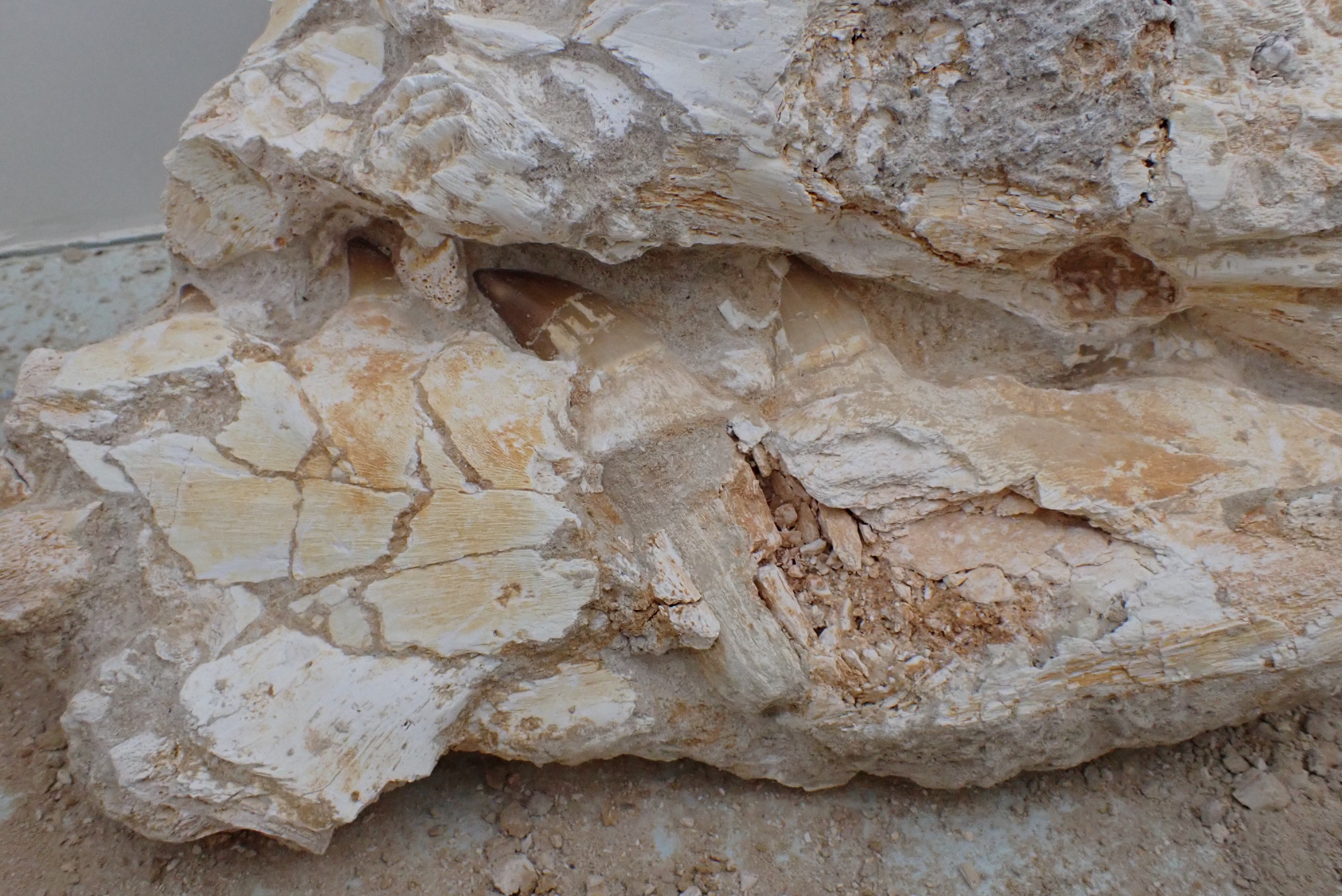

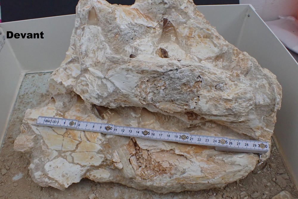

première opération des phosphates serait de consolider et de remplir toutes les fissures avec du plexigum et surtout bien le laisser sécher,l eau sans le tremper dans l eau.
l eau c est super pour nettoyer le phosphate mais si les os ne sont pas eux même consolider au préalable alors c est l explosion assurée.
dommage quand même qu un fossiles ais survécu au dynamitage,aux engins de chantiers,aux extracteurs locaux ,survécu au transport pour finir exploser par manque de précautions...
le plexigum n aimant pas l eau il est recommander de bien sécher le fossile avant l opération,ensuite un graveur léger devrait retirer facilement le phosphate dur qu il y a autour de l os.

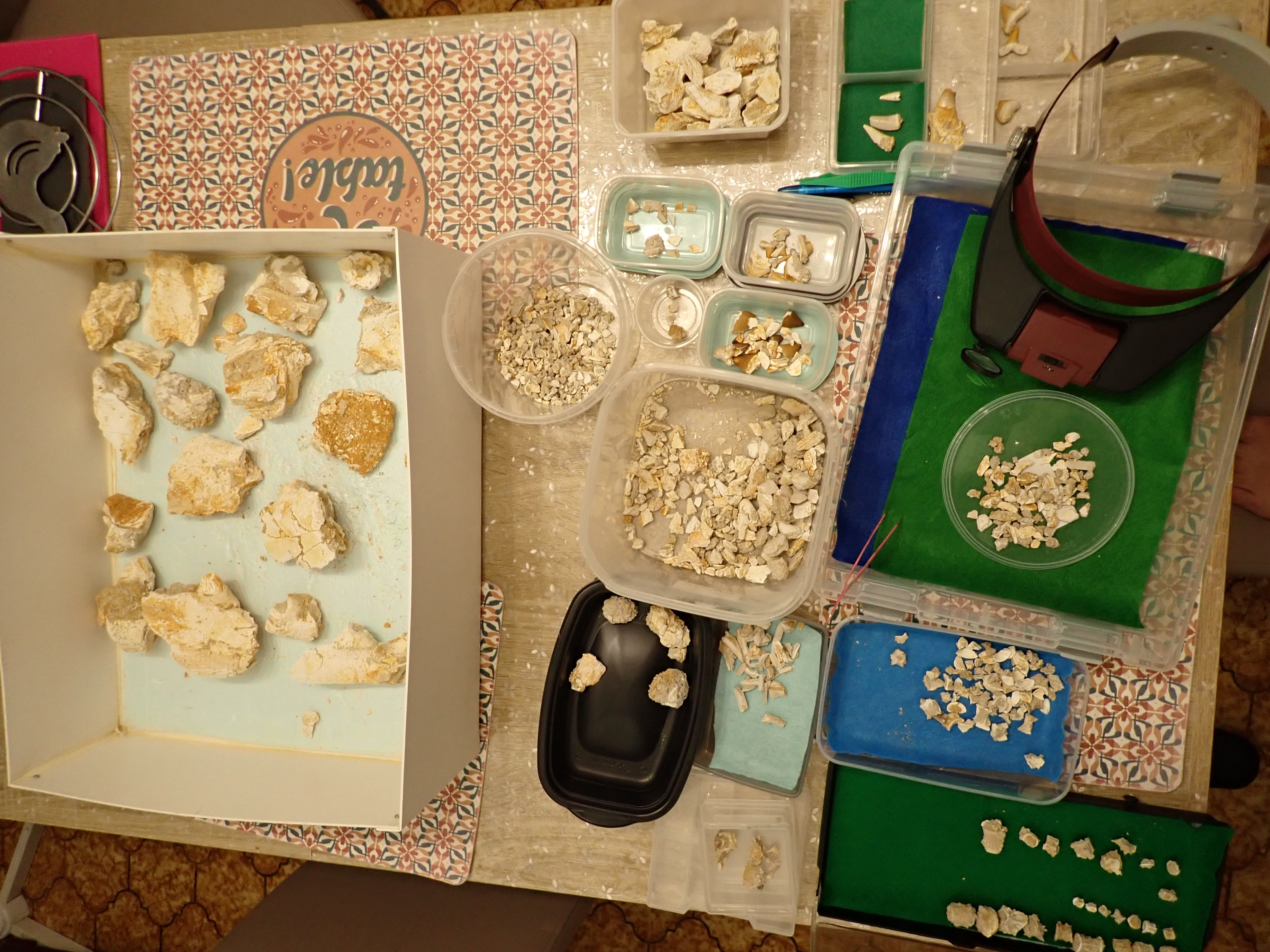

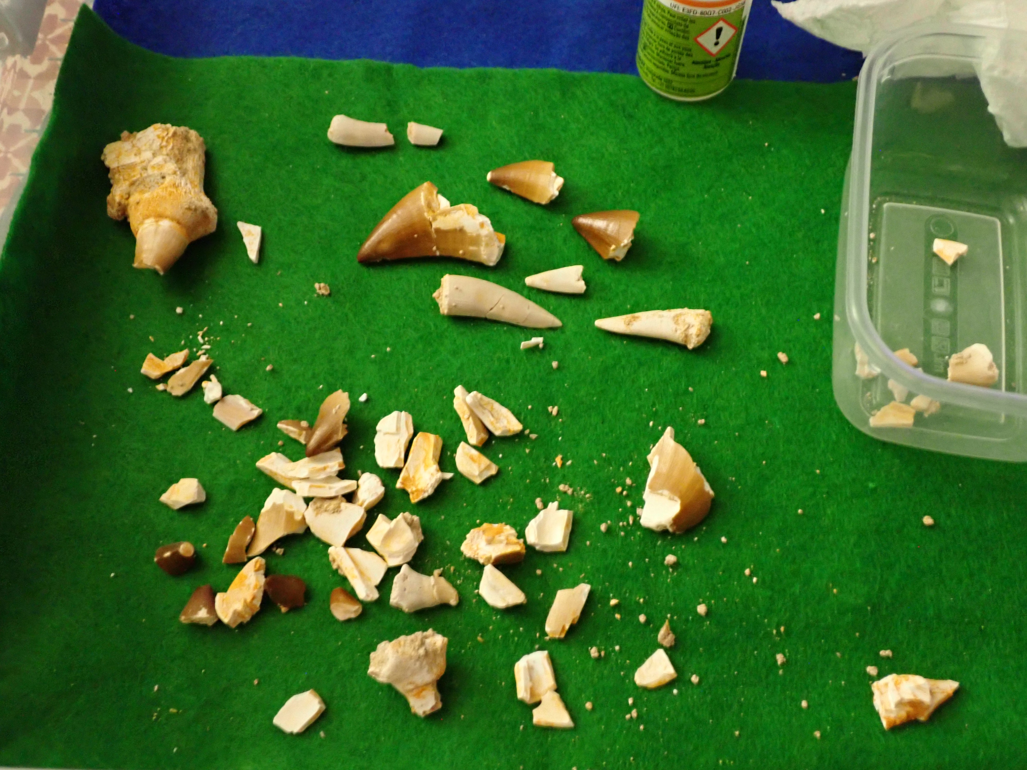

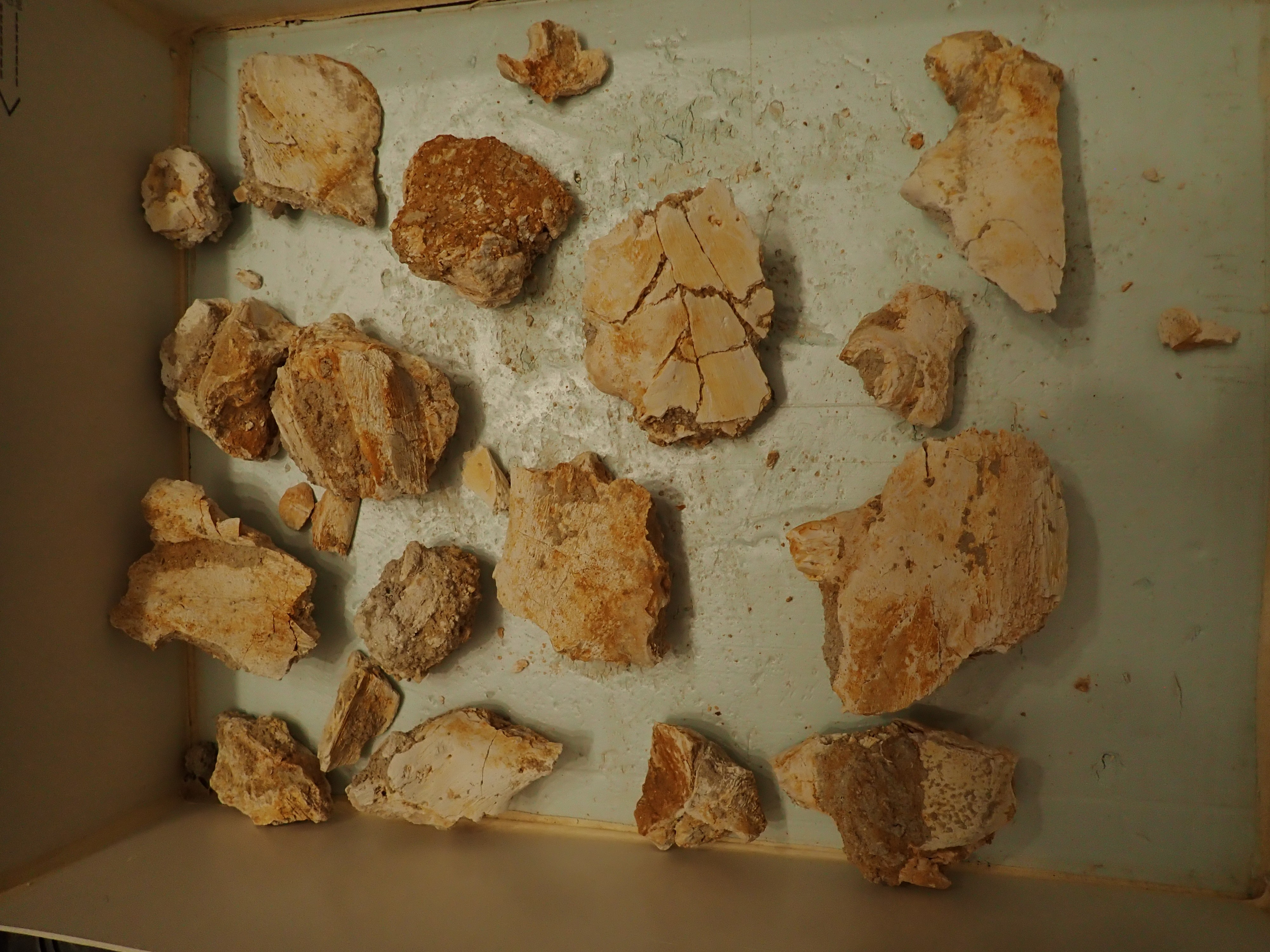

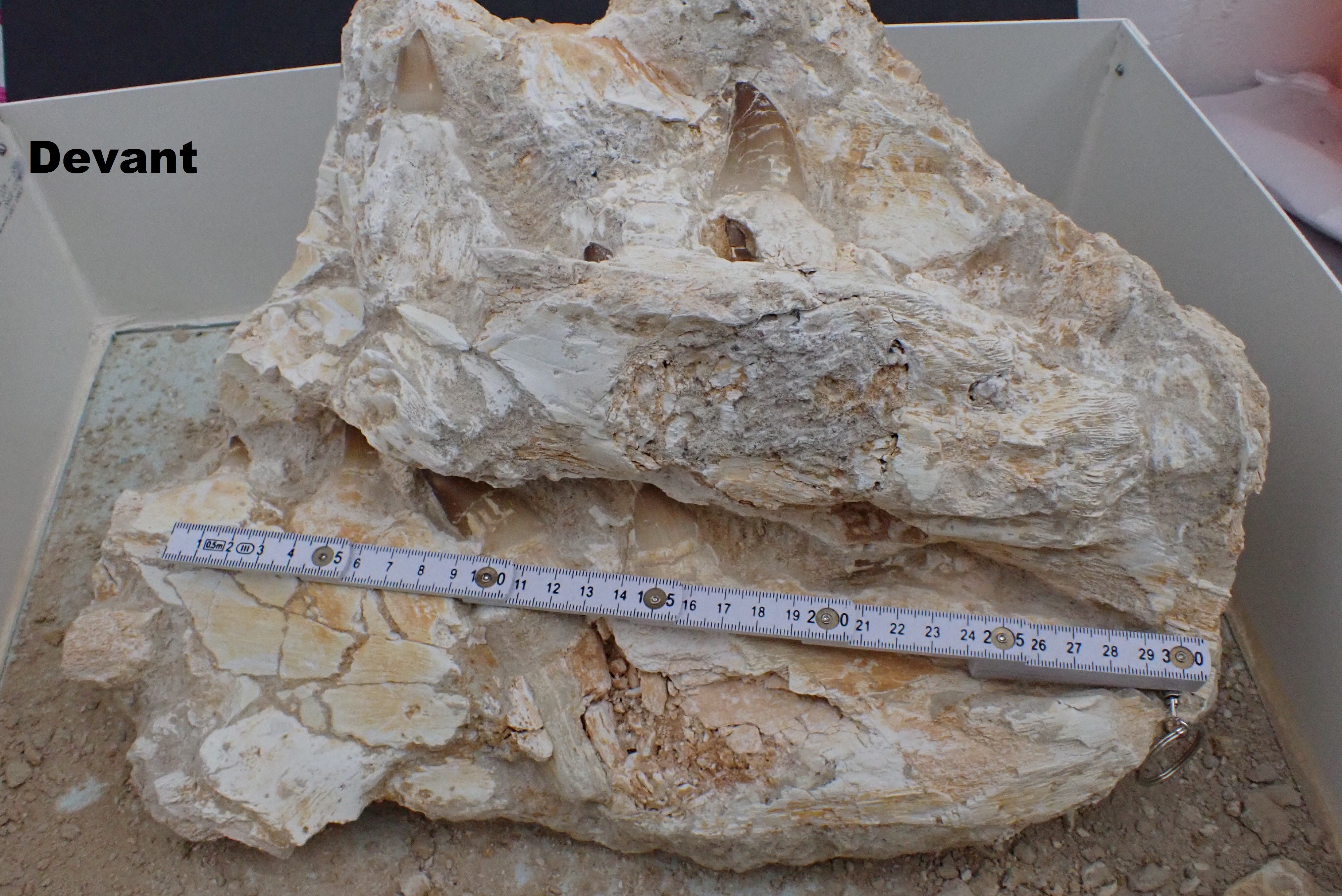

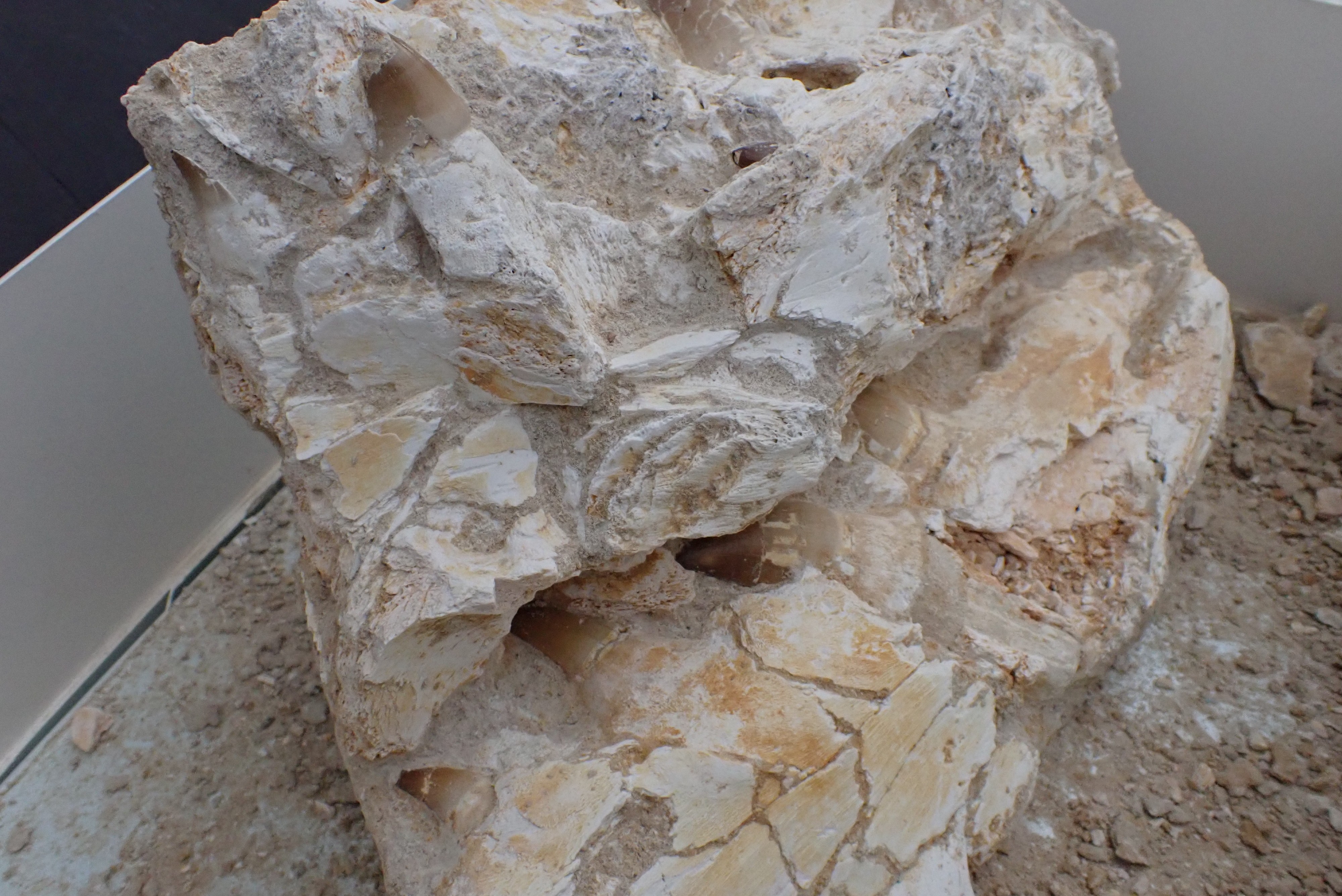

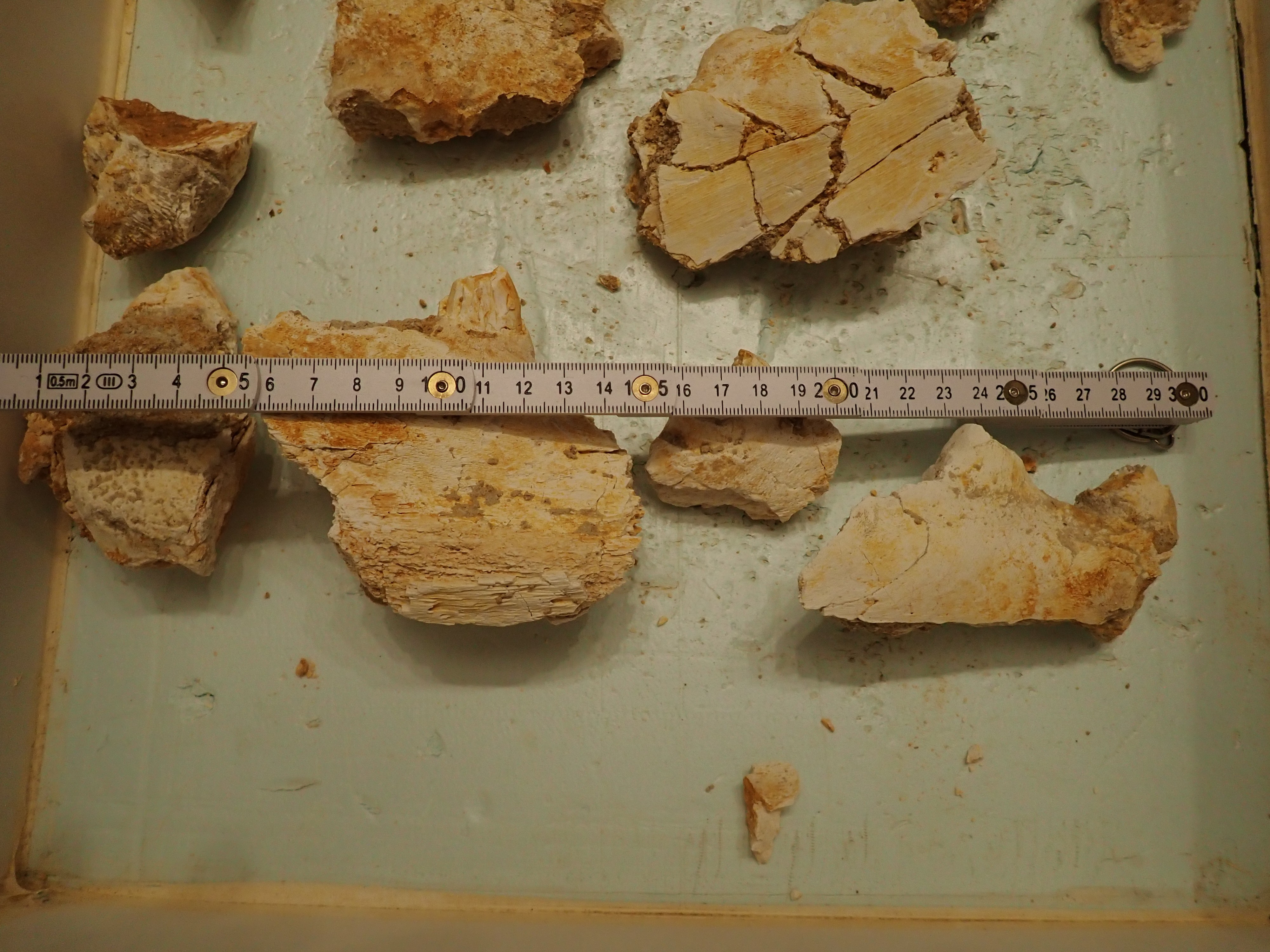

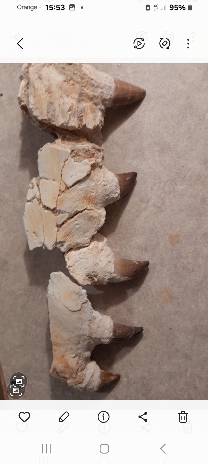

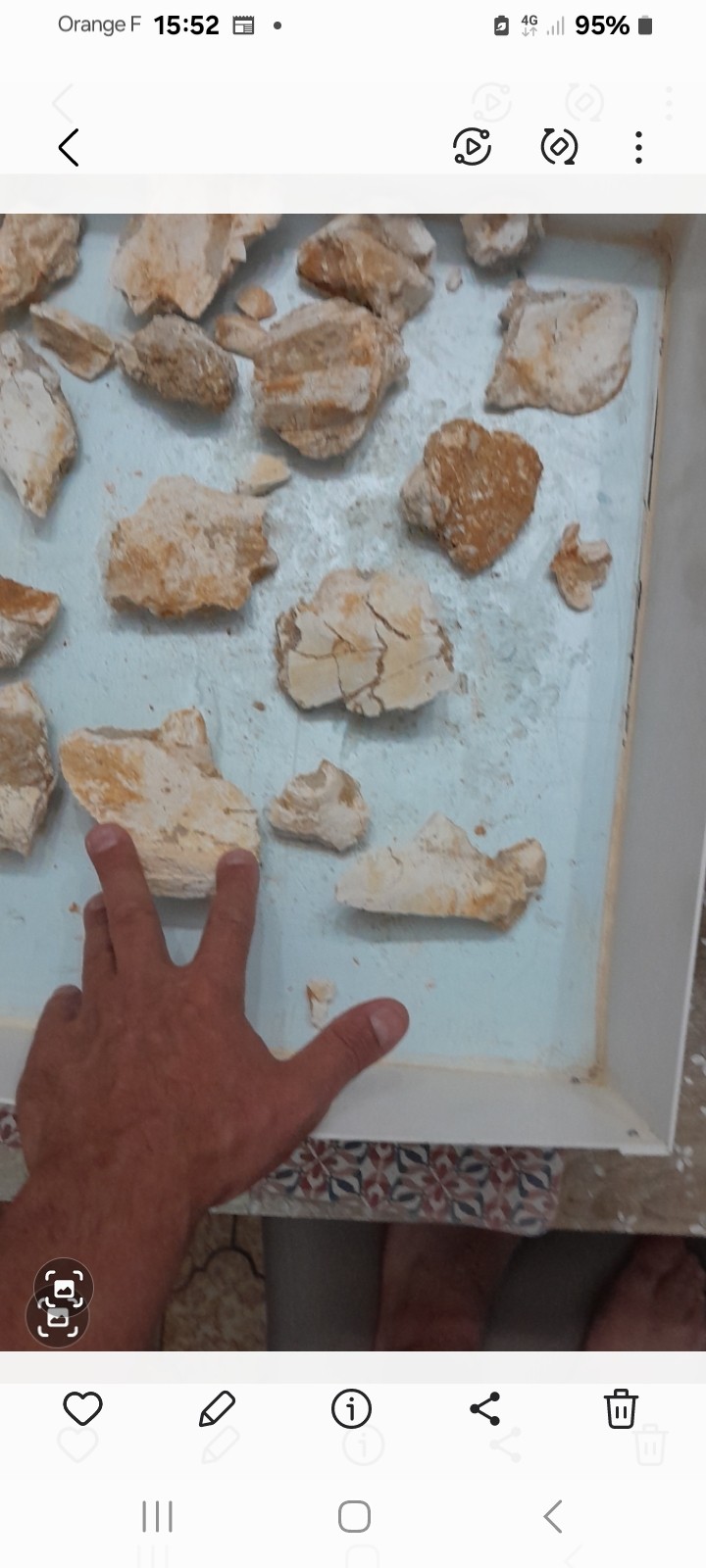

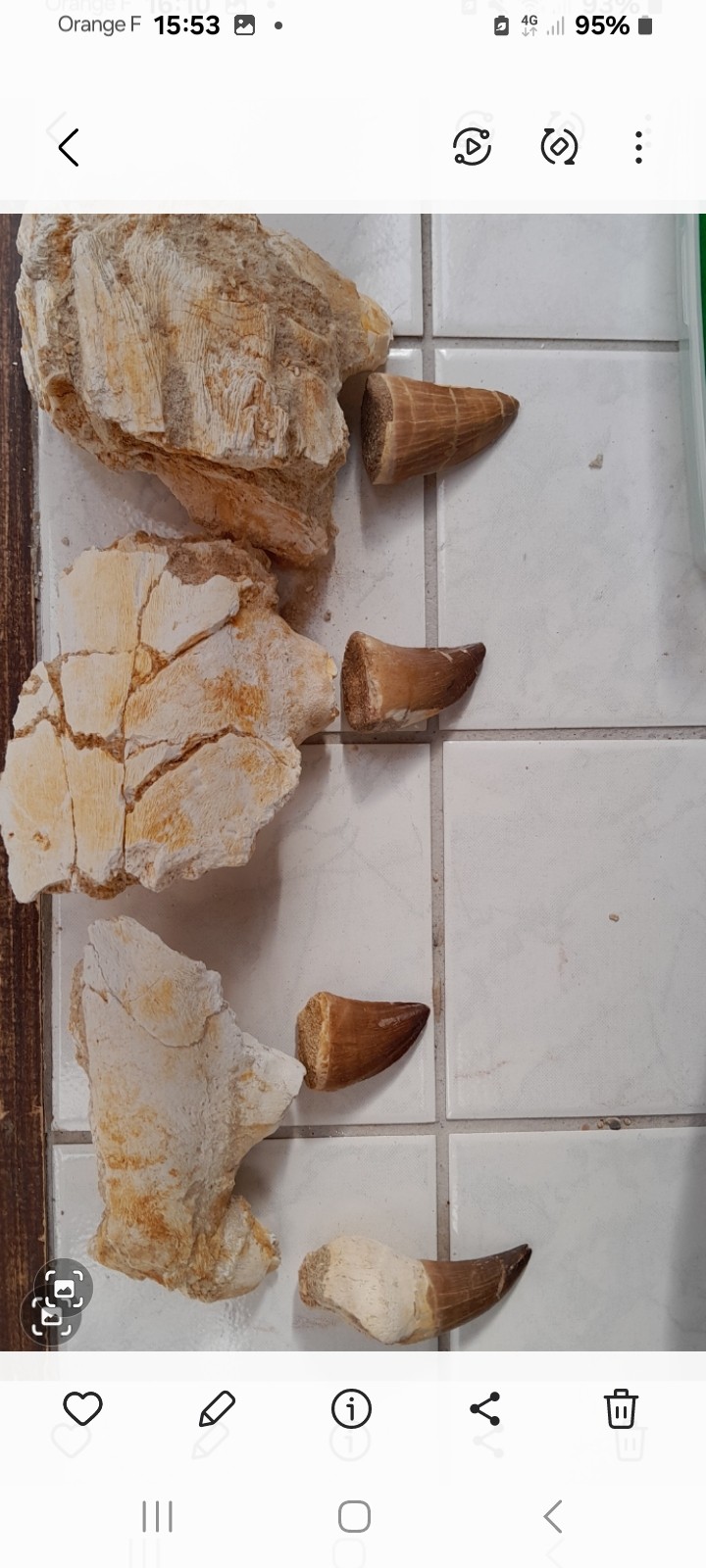

Milles excuse je n avais pas vu t on message ,j avais pas vu la deuxième page ! Je sais que tu est le pro en la matière , j avais bien commencer avec un petit percuteur ,scalpel ,aiguille , mais quand je dégageais un morceau ceux d a coté partais en morceaux ,j ai essayer en trempant :gratte-tete:
Comme tu la dit l eau a tous exploser les os , pas fier de moi pour le coup , j imagine que beaucoup  vont m enfoncer !!!!

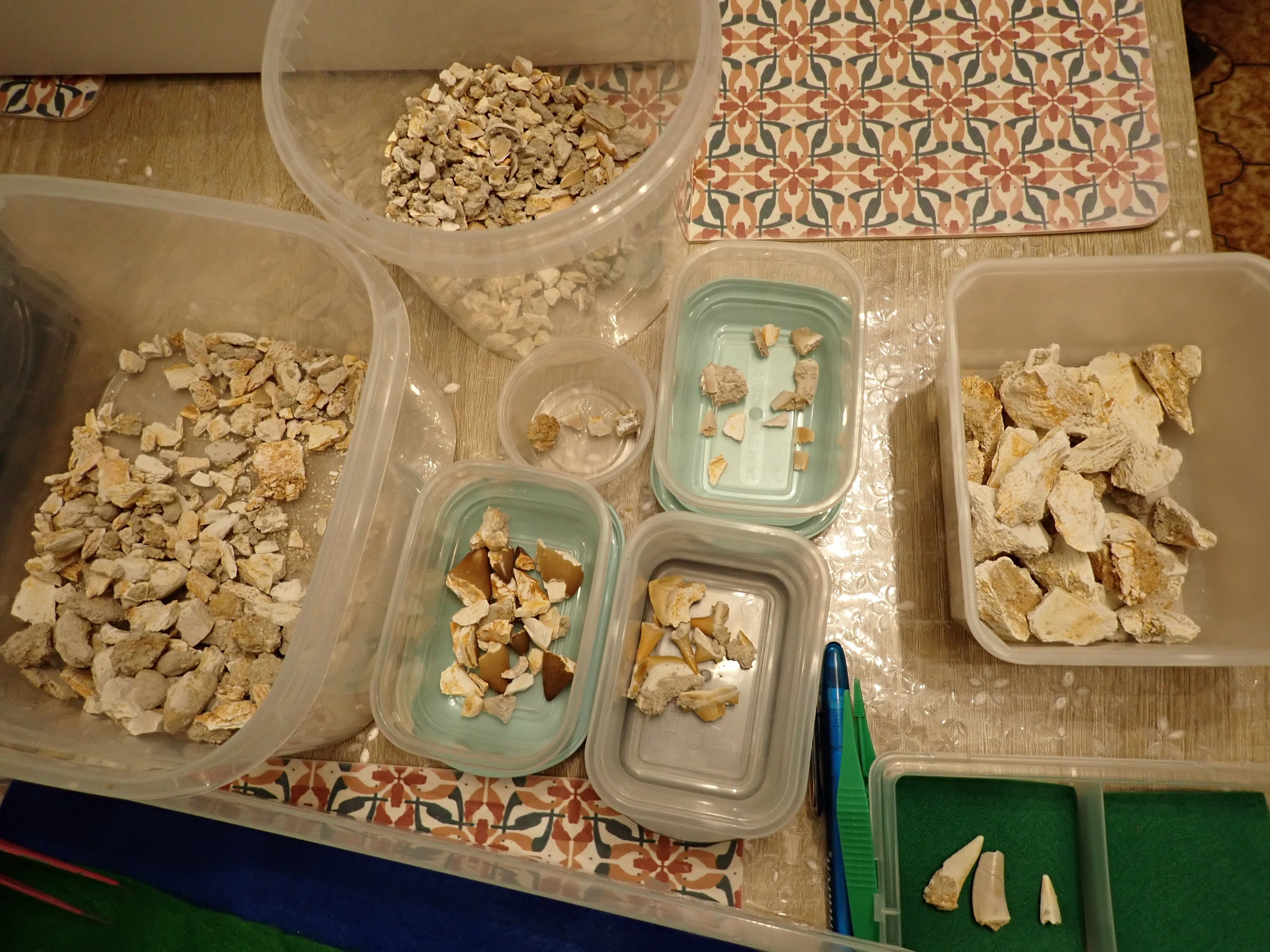

je remet des photos de avant et après :help: C'était quand même pas tous neuf

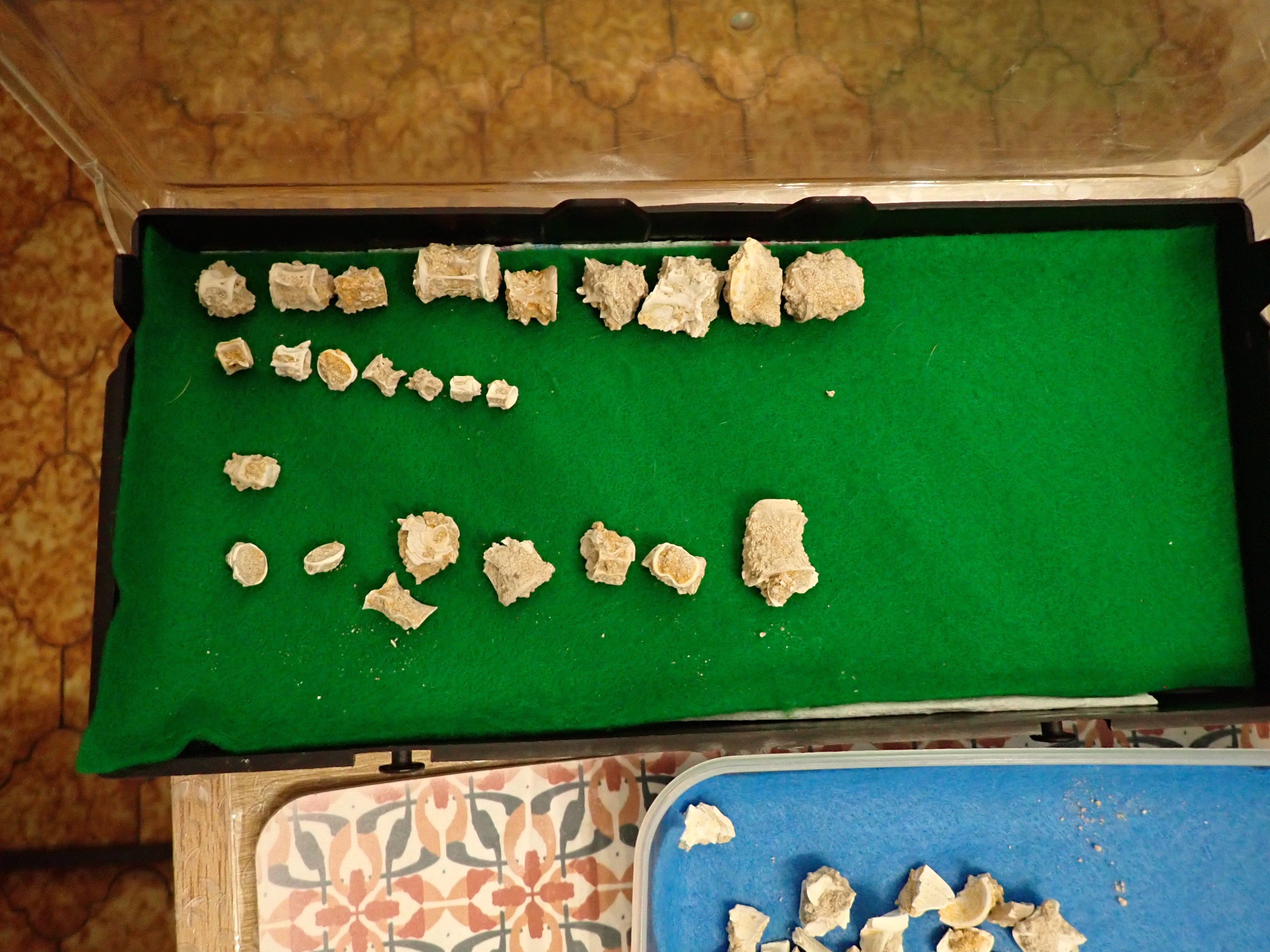

Par contre hallucinant se que  j ai retrouver comme autre espèces  ( Encore 3 litres de phosphates a passer au bino )
Je vais essayer dans faire quelques choses façon "contre façon ":rougir: un puzzle gigantesque
j ai vraiment tous massacrer ,je va  bien en retrouver d autre ..........

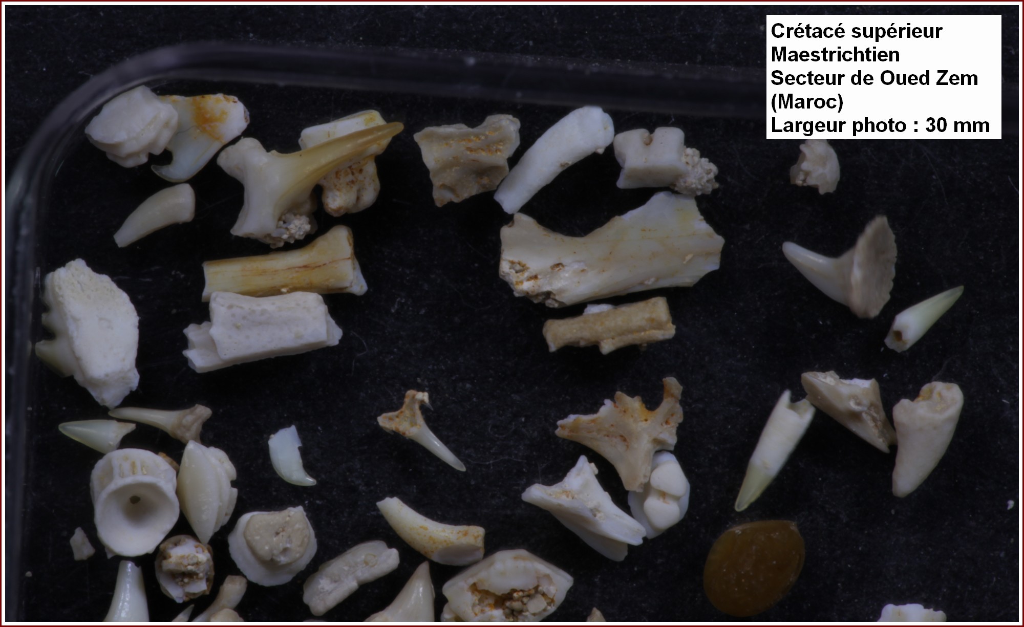

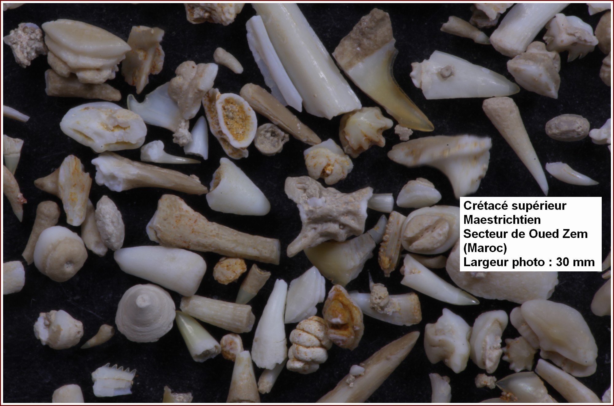

oh que oui, tu vas voir c'est truffé de micro vertébrés, raies, requins, poissons, reptiles marins, invertébrés, etc...
J'ai encore de quoi trier environ 2 ans sur plusieurs gisements de même âge

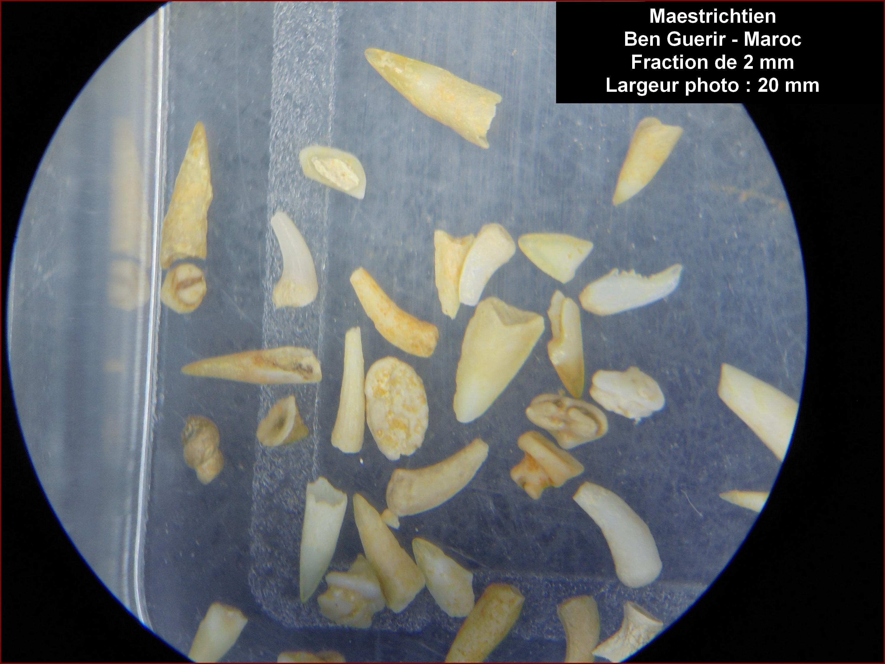

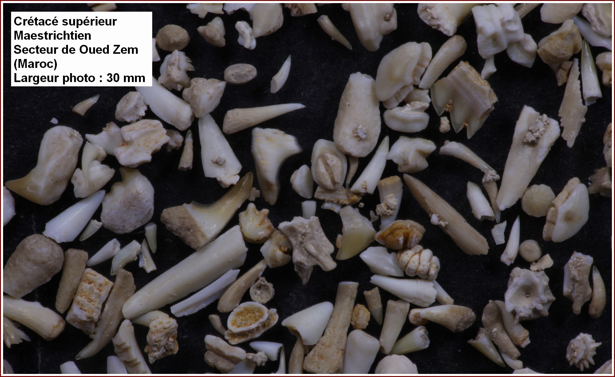

Quelques fractions que j'ai trié en 2013, niveau prélevé en avril 2013

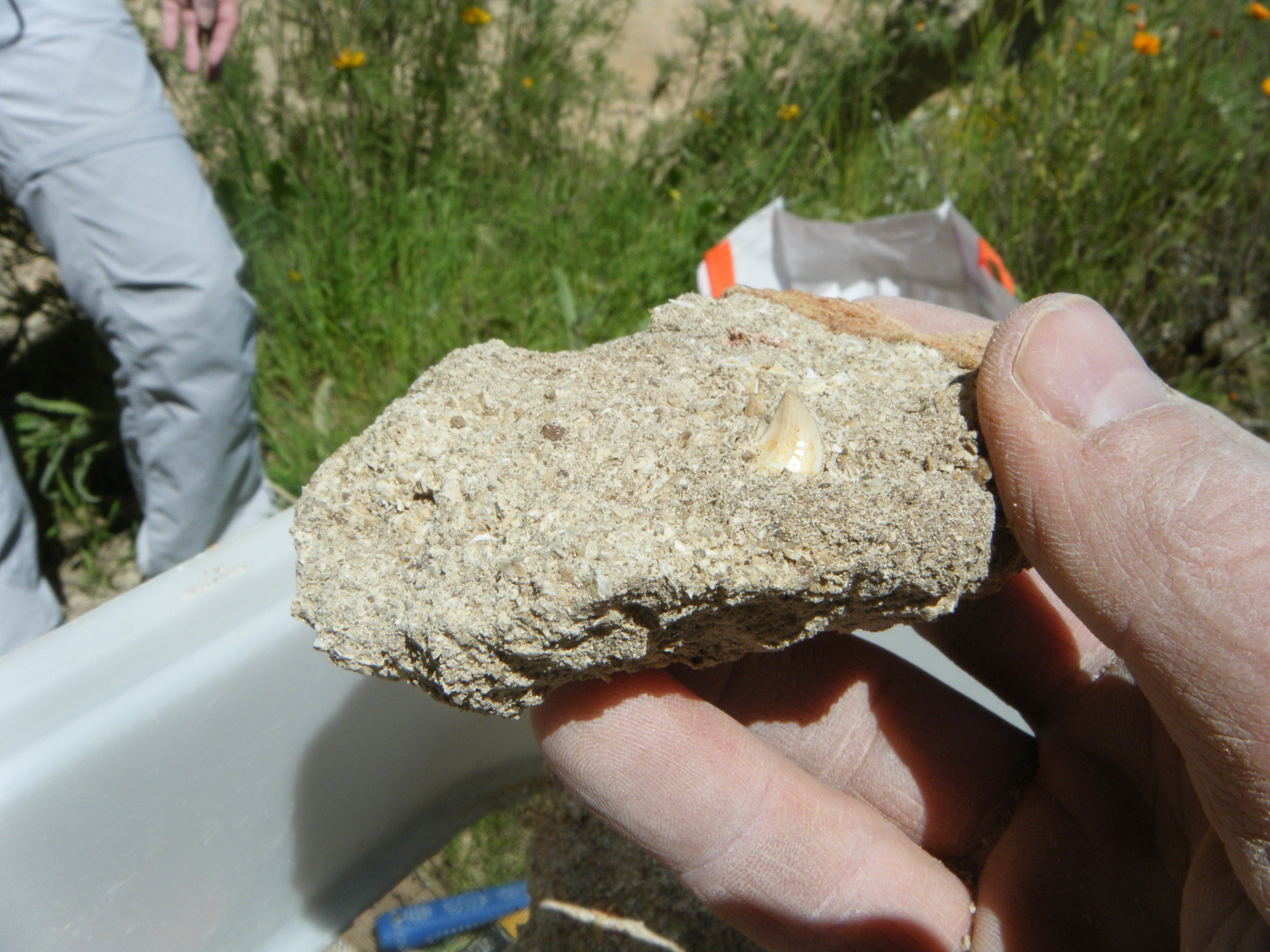

oui c'était incroyable, tiens trouvé par un ami, une petite dent de Mosasaure, légèrement crénelé de la couche condensée
Petite qui est déjà pas mal !

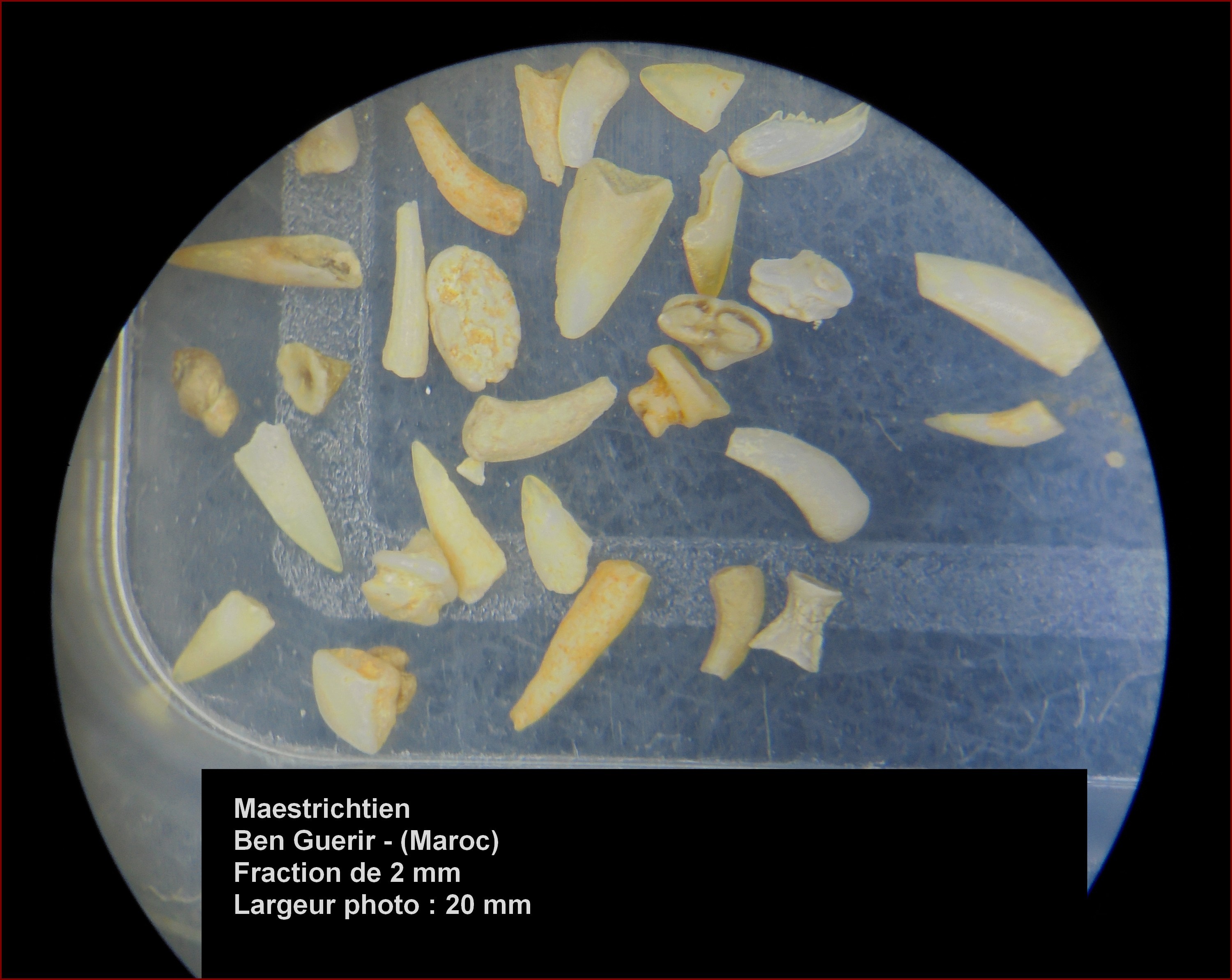

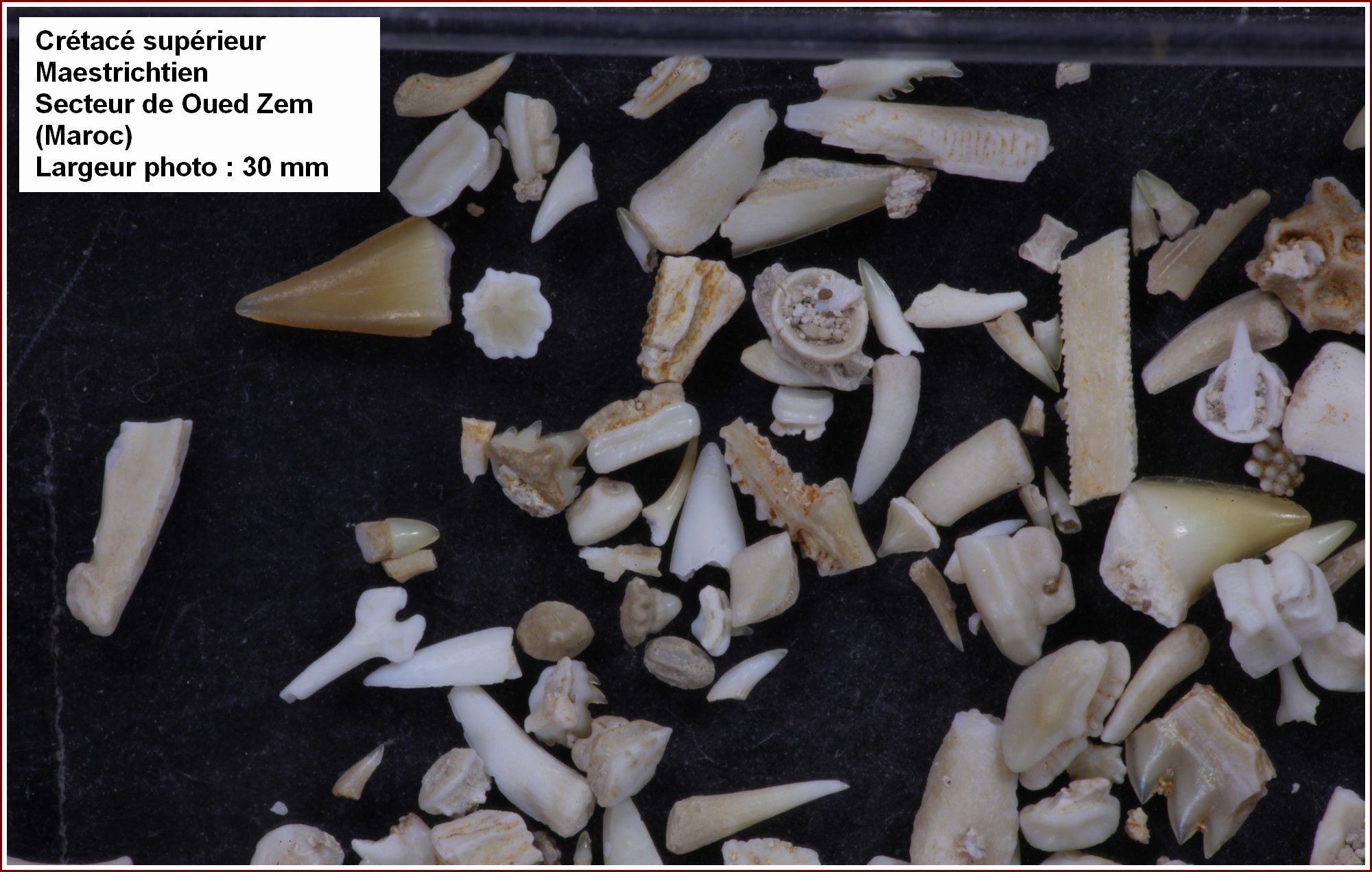

Encore un peu trié sous binoculaire - Maestrichtien fraction fine de 2 mm
J ai regarder hier sur du 1,5 mm on est bien en présence de la même diversités
Je ferais des photos
