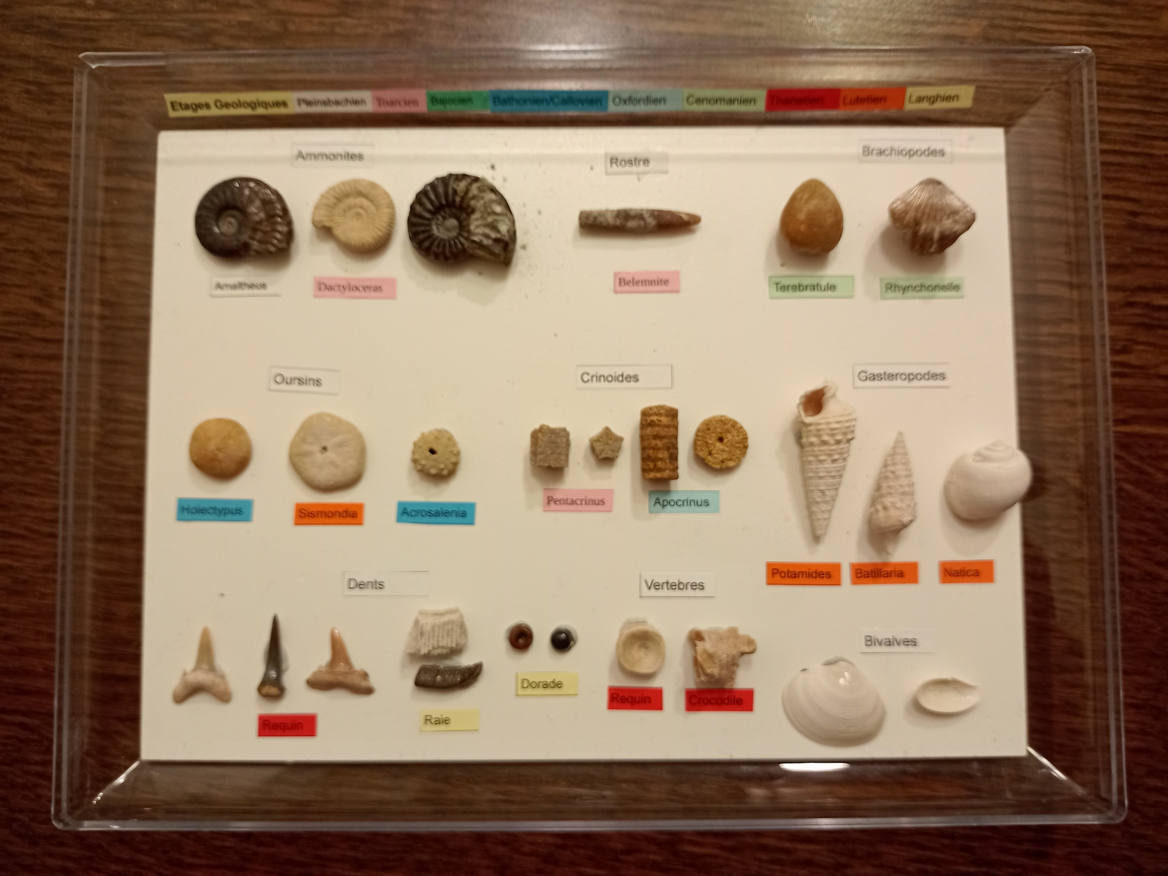

Excellente initiative, bravo. Voici une mauvaise photo des boîtes de fossiles que vendait (pour 10 euros, prix symbolique) une très aimable dame il y a quelques années dans les brocantes d'Île-de-France, cela peut vous donner des idées. Je pense notamment que son code couleur par étages est une excellente chose, pour bien faire entrer dans la tête que tous les fossiles ne sont pas contemporains entre eux et donner une idée de l'échelle colossale des temps dont il est question.
La boîte elle-même est une ancienne boîte de chocolats, les grandes boîtes plates entièrement transparentes. Les fossiles étaient tous, il me semble, de sa récolte personnelle.

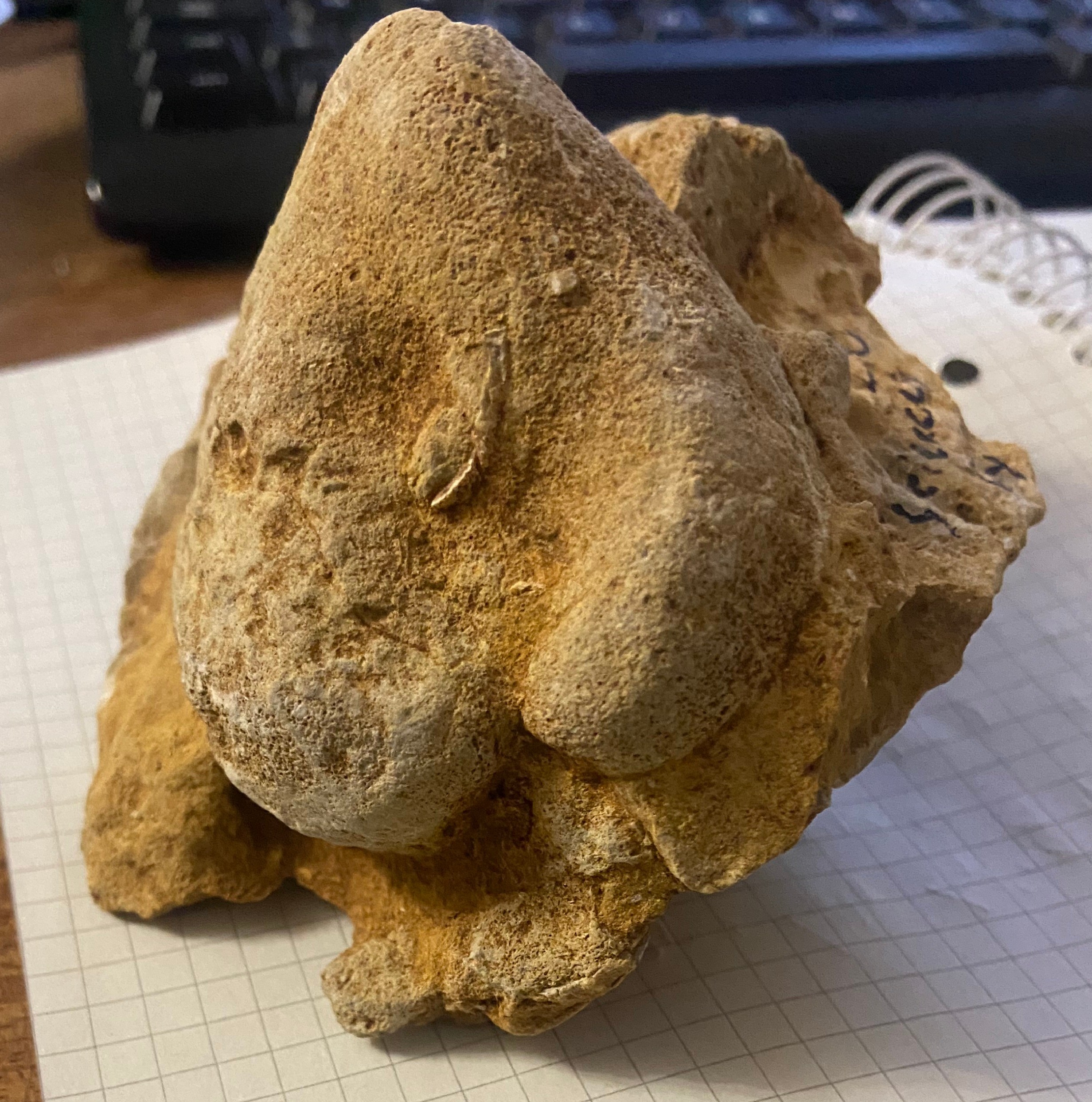

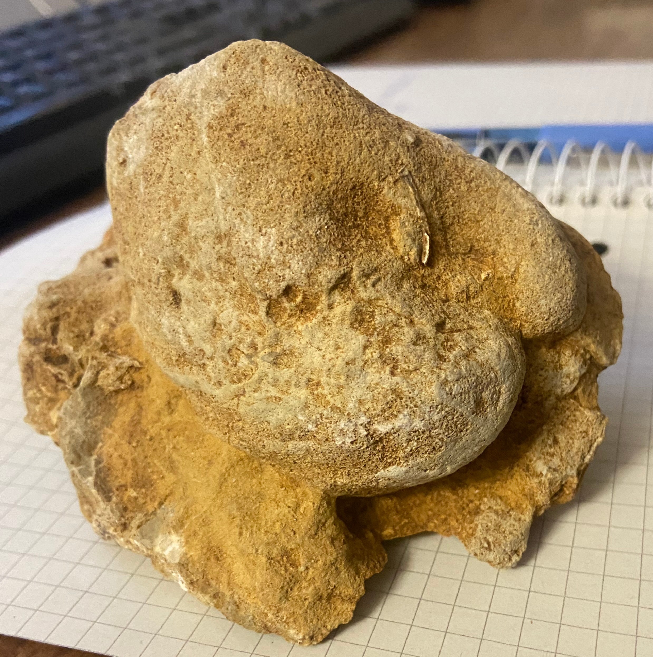

Un énorme merci à GEOPAS pour l'identification, et à GRATOPHIL également. Le numéro 20 est mal photographié Je vous mets deux autres photos en pièce jointe.

il y a 44 minutes, Arnaud55 a dit :
C'est un bivalve (moule interne mal conservé). Comme quoi, sur une photo, on peut raconter des bêtises !
