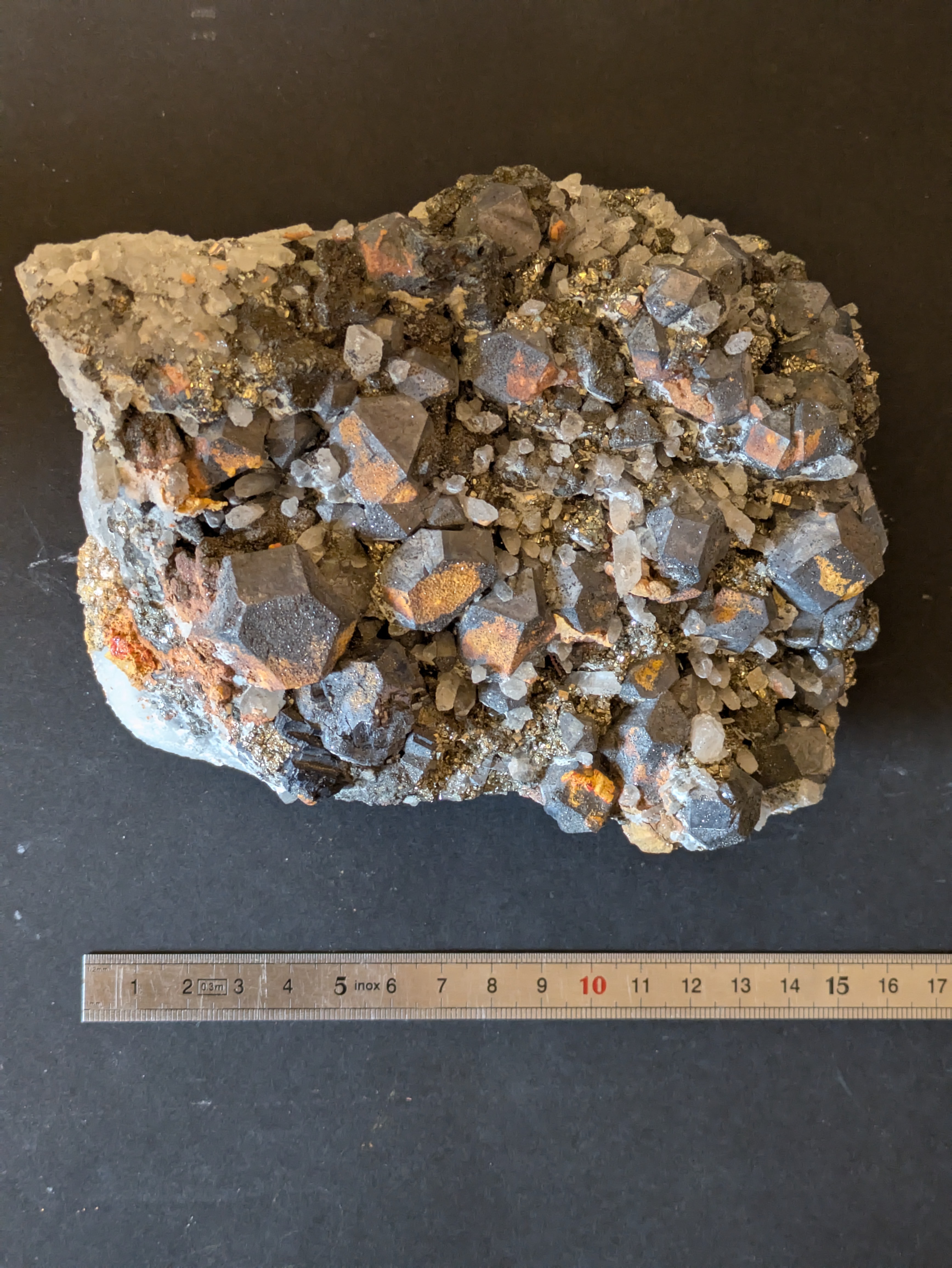

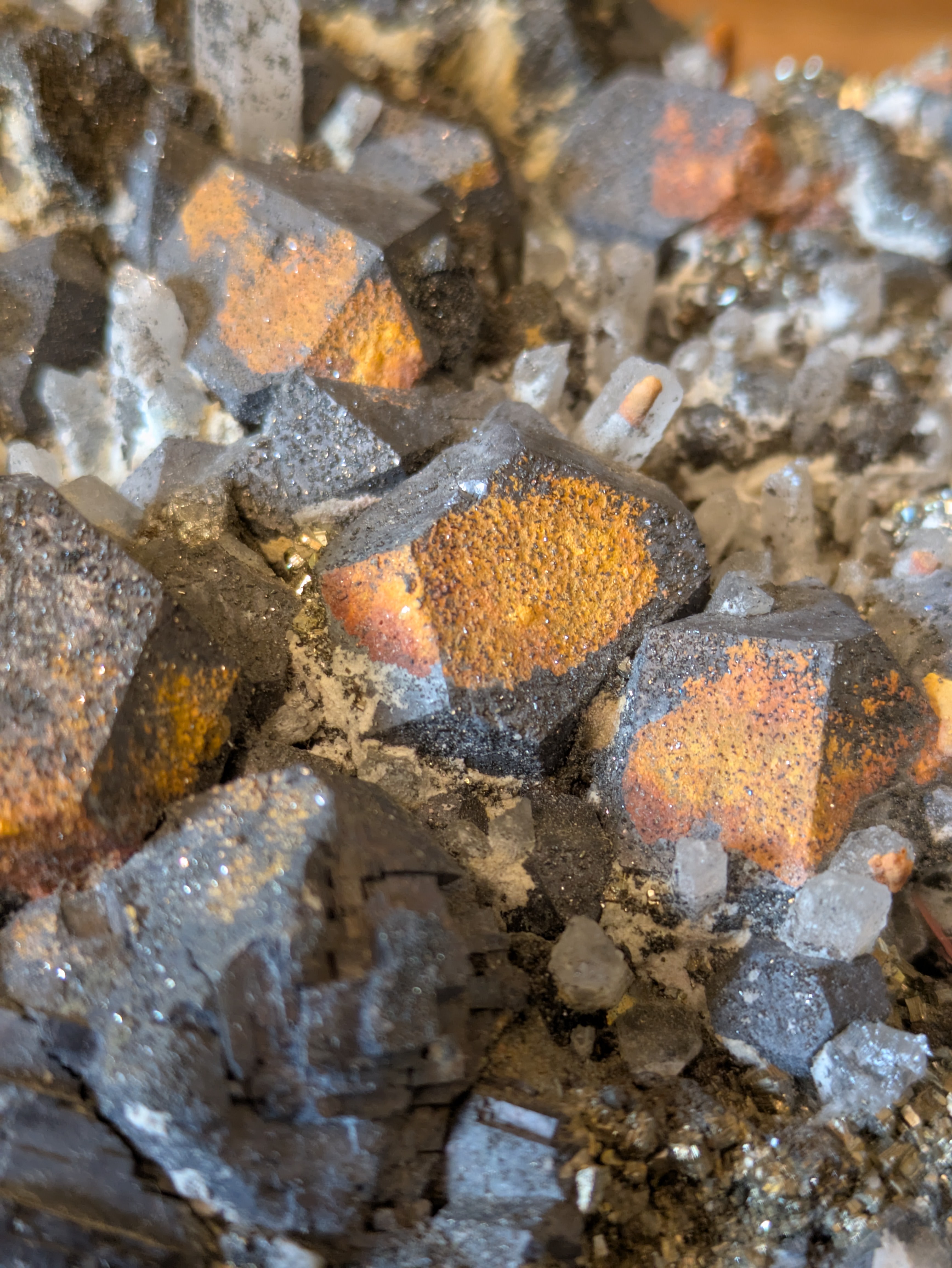

j'ai cet échantillon de galène/quartz/orpiment/pyrite (et un peu de réalgar) des mines de Palomo (région Castrovirreyna/Huancavelica) au Perou.

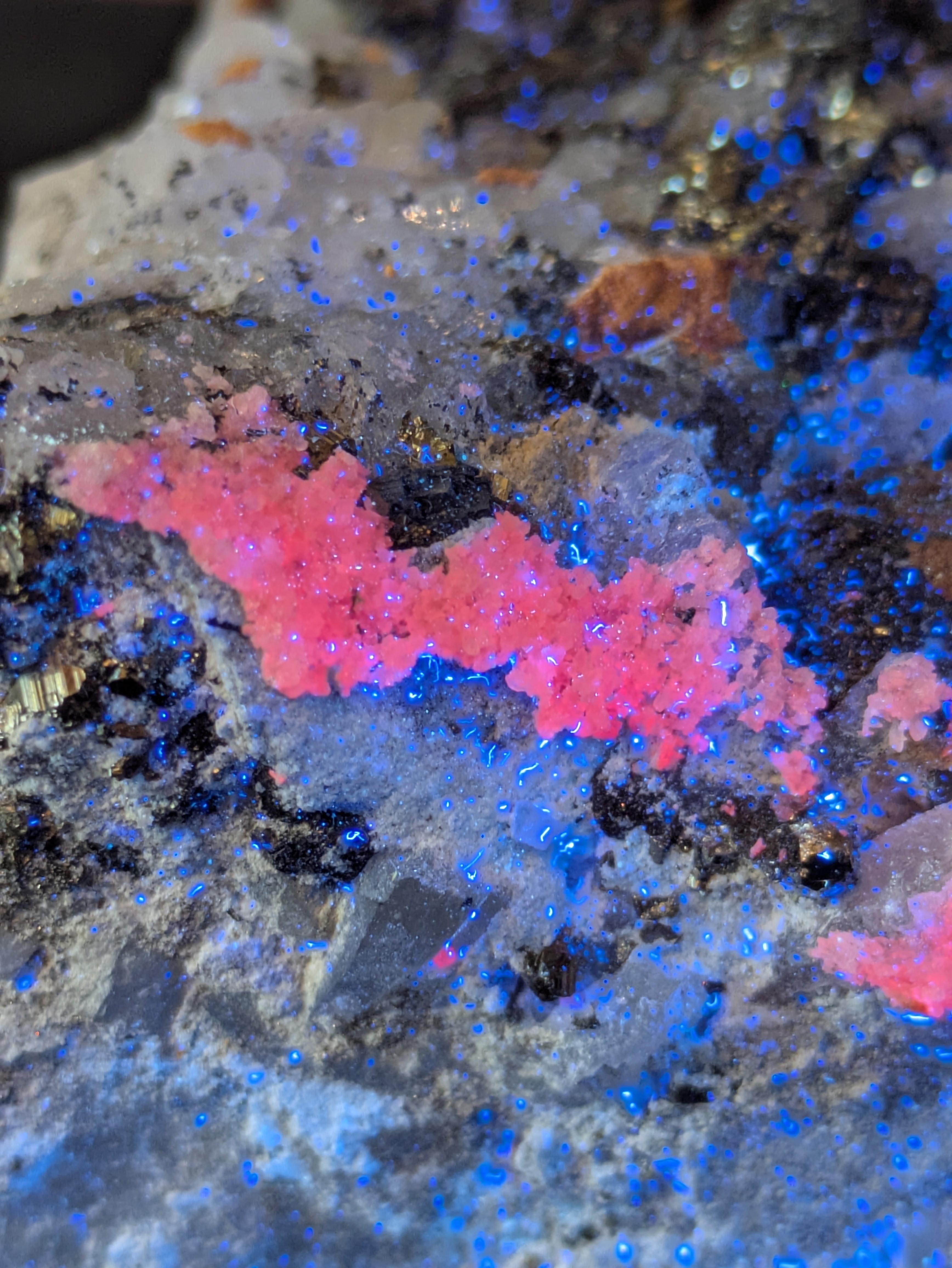

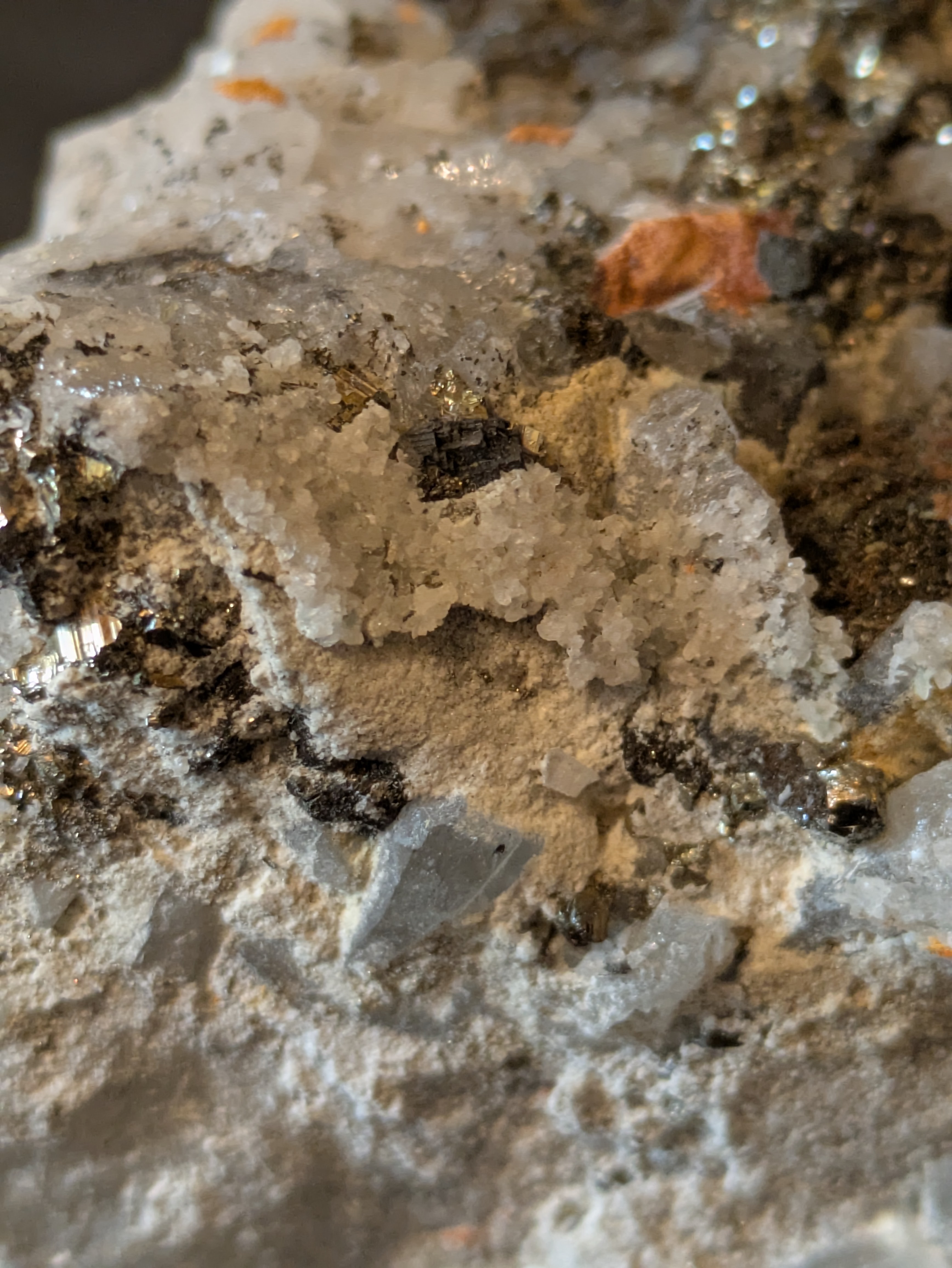

Passé aux UV au hasard (je regardais toute ma vitrine), une cristallisation plus petite, blanche opaque réagit fortement aux UV, en rose.
Quelle sixième espèce se planque sur mon échantillon ?

Calcite pourquoi pas, mais rose, je connaissais pas.
Dolomie ça ne semble pas correspondre, on voir clairement une cristallisation à l'aspect vitreux.
Calcite plus que vraisemblable (et fort commune, y compris dans ce gisement)
Cette fluorescence rose est fréquente pour la calcite. Attribuée à la présence de manganèse comme impureté.
HCL peut s'appliquer au coton-tige, si c'est  de la calcite la réaction sera visible malgré la quantité minuscule d'acide. Un tel échantillon ne craint absolument pas l'eau pour un rinçage ou même un nettoyage avec savon. Il suffit de bien rincer et bien le sécher après.
Il y a 9 heures, katangai a dit :
Si réalgar il y a: la protéger des uv, de la lumière du soleil entre autres et sans doute de l' humidité...  Tu me diras se dégrade en orpiment.
Non, se dégrade en pararealgar ...
