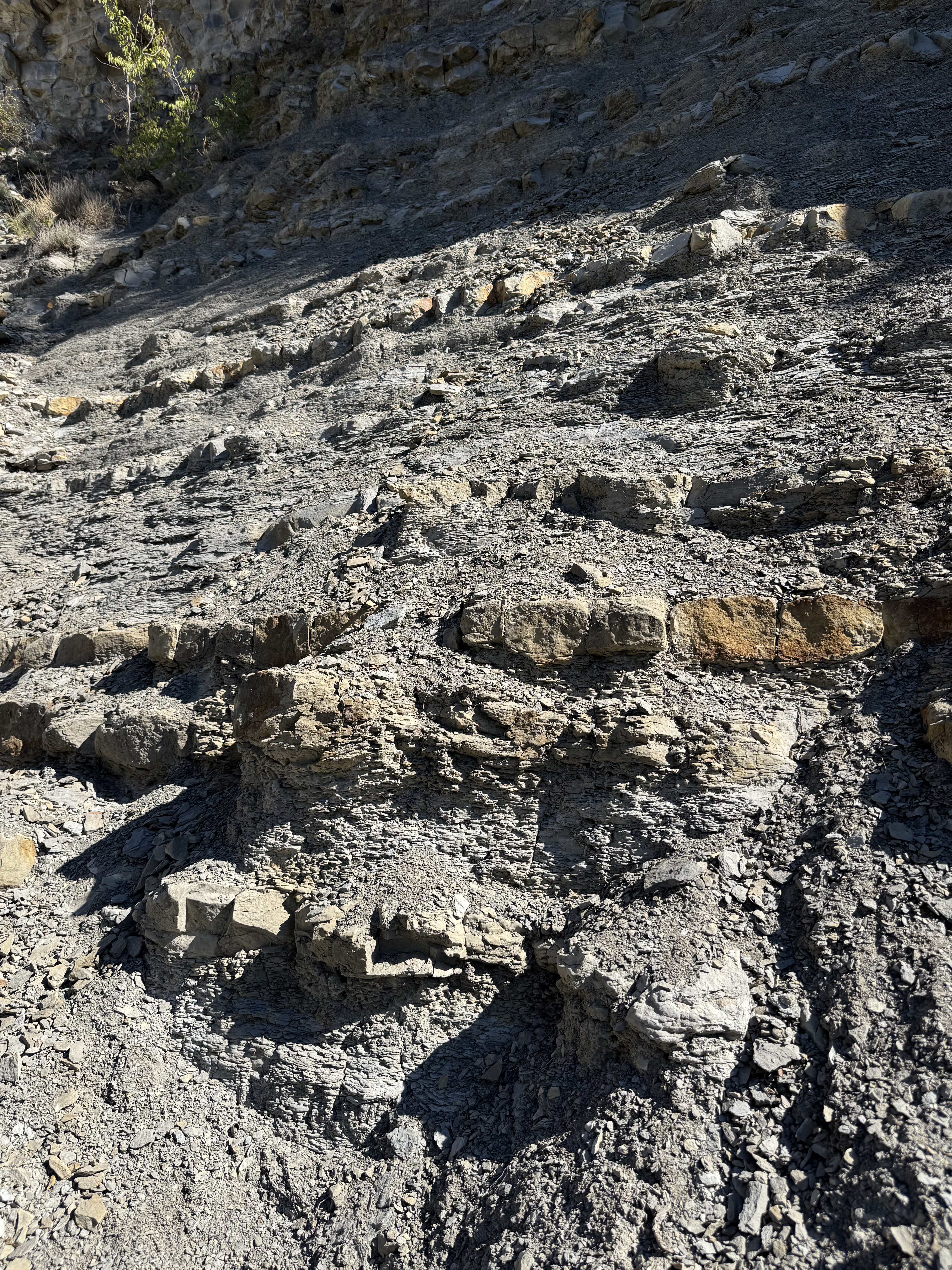

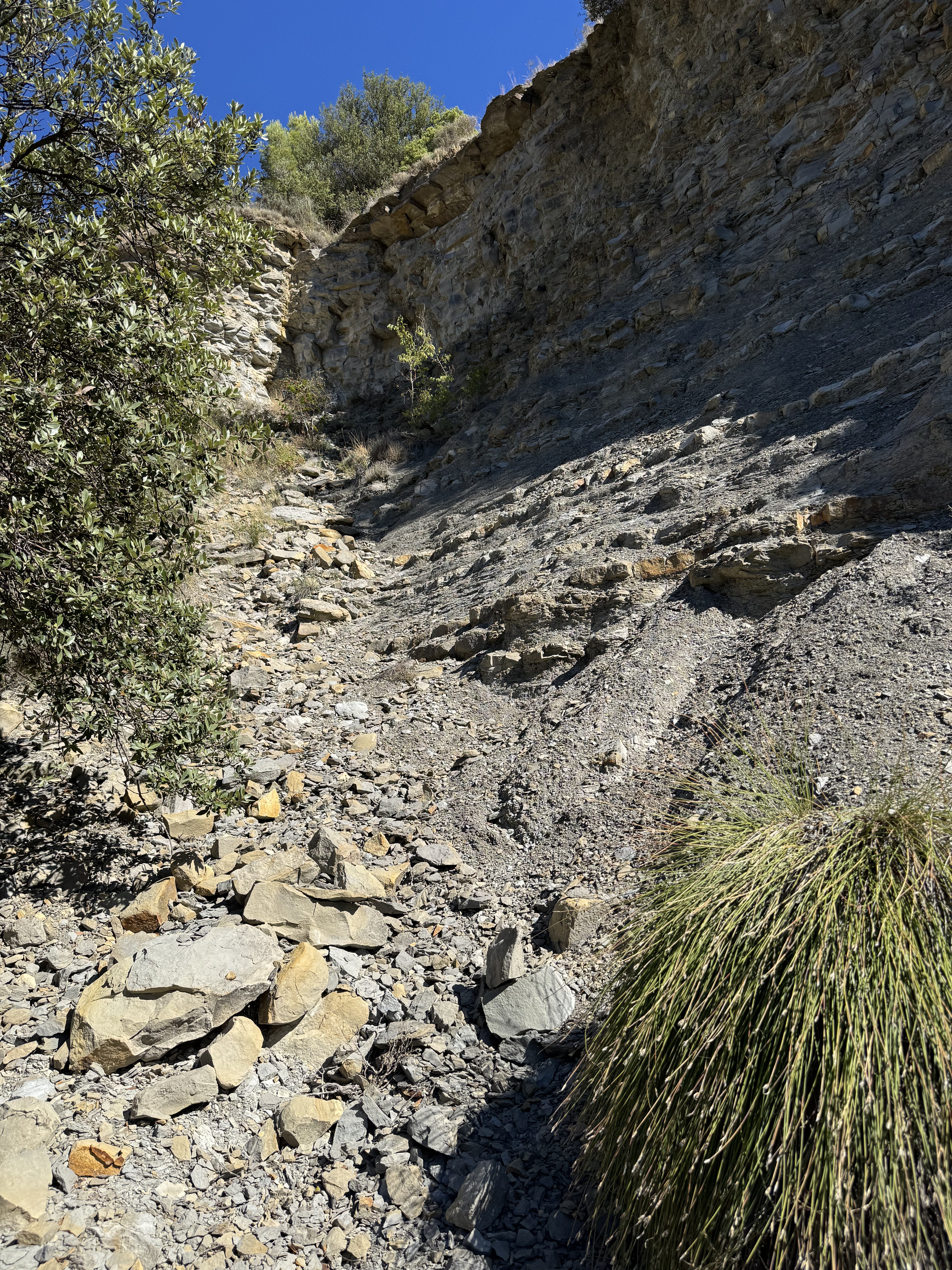

Surement Callovien supérieur. Eventuellement niveau inférieur de l'Oxfordien moyen (car il y a une lacune de l'oxfordien inférieur) par rapport à la position dans la falaise.
Je suis en train de dégager une grosse ammonite du même banc que je posterai prochainement.
Je joins une photo de l'emplacement (Je répertorie si possible mes lieux de recherche).
Bonne journée.

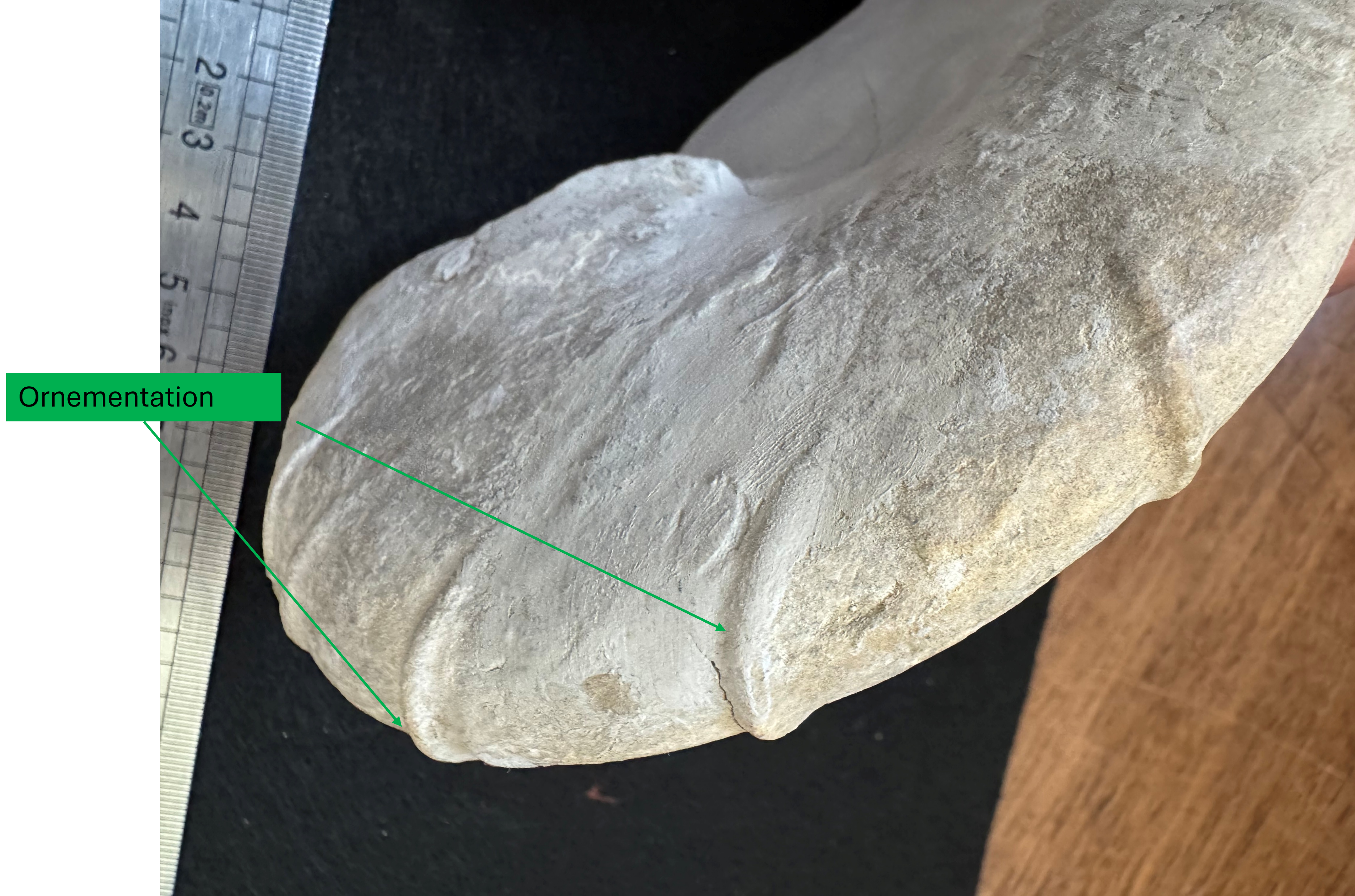

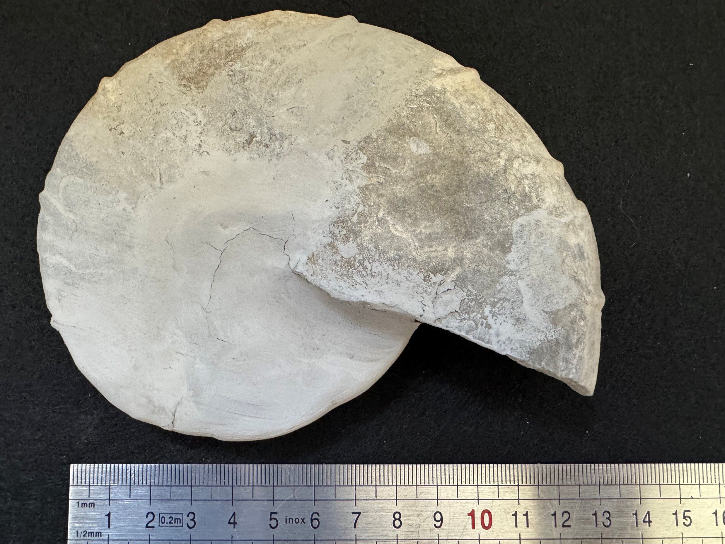

Merci.
Je l'avais bien vu sur ammonites.org mais originaire de Madagascar.
Les bourrelets sont caractéristiques.
Cela me semble OK.

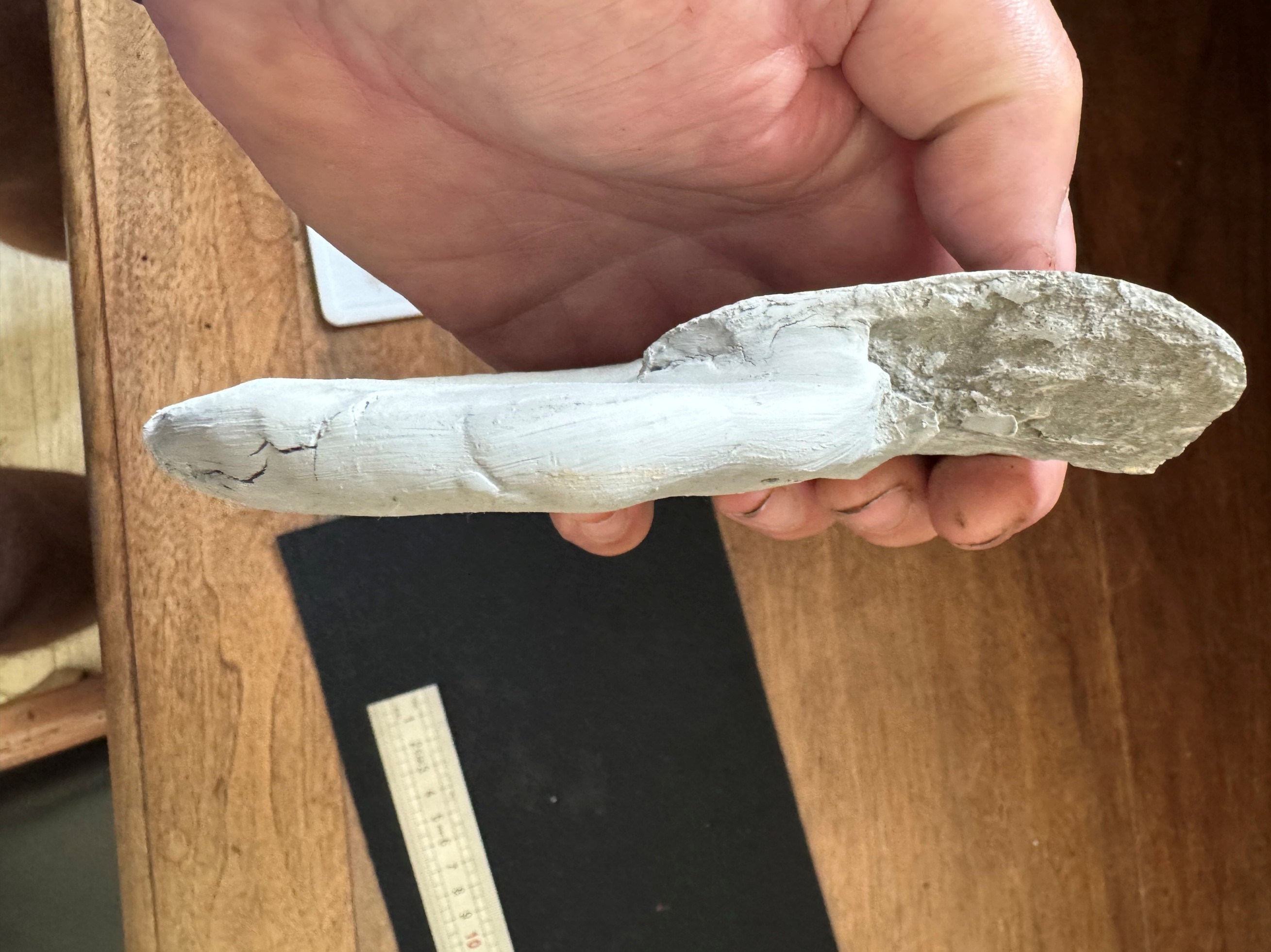

bonjour ,selon JOLY .B.  saint -oursi  collignon 1958, est une sous espece de ptychophylloceras ( tatrophylloceras ) euphyllum ( NEUMAYR 1870) localité type ankazoabo madagascar , connu également dans le callovien inférieur des alpes de hautes provence. le sous genre montre des sections épaisses et plusieurs constrictions suivies de bourrelets ( 5 a 9 pour l'espece euphyllum et jusqu'à 13 pour   la sous espece st oursi ) .donc sur votre spécimen on peut compter 9 bourrelets , peut être il y en avait d'autres ? mais j'ai l'impression que vous avez mis du platre ? . quoiqu'il en soit c'est tres probablement l'espece euphyllum ( connu du callovien inférieur a l'oxfordien inférieur) , ou la sous espece st oursi mais connu pour l'instant  que dans le callovien inférieur.
