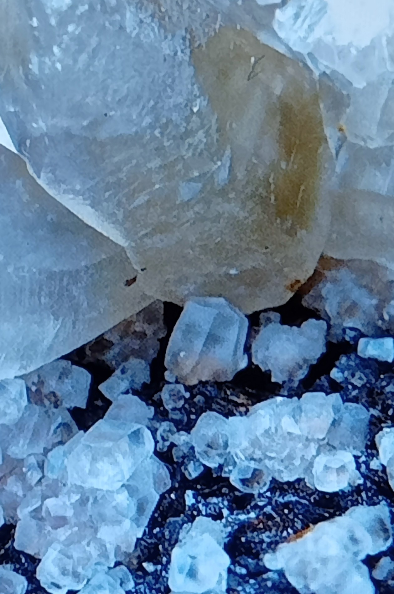

Bonjour à tous !En examinant à la bino un échantillon de Malachite du congo (Pas plus d'info sur la provenance) j'ai observé  un cristal faceté au fond  d'un creux du dit échantillon il réagi en jaune sous uv  qu'est ce donc? (Pas équipé pour faire une photo ) Merci pour vos retours . nemausus.

Bonjour ! le crital a plusieurs faces ressemble à un quartz  biterminé aux extrémitees plane . il

est incolore sauf sous uv  ou il ressort jaune paille
Donc on aurait affaire à un prisme hexagonal à terminaison plane ? Ou avec des facettes terminales latérales et un sommet plat ?

Je ne saurai dire pour les UV lampe achtée en vide grenier,prisme exagonal à terminésons  plane c'est ça .
Le cristal est transparent .Ne ressemble pas à cerusite.
Parmi les candidats possibles compte-tenu de la forme de ce cristal telle que décrite, de sa fluorescence jaune "paille" (et si on se base sur des UV longs), et les espèces présentes en association dans les gisements à malachite du Katanga, le minéral mystère est à rechercher parmi les espèces suivantes, les plus fréquentes:
1/ aragonite en cristal maclé;
2/ calcite (avec une des rares formes cristallines de ce minéral: prisme à terminaisons planes);
3/ cérusite, qui peut être totalement incolore;
4/ barytine (avec ici un habitus prismatique), ce qui aurait ma préférence
5/ gypse

Merci ,pour info ce petit cristal  a la forme  d'un tonnelet si ça peut aider .

Si ce n'est pas un prisme droit et qu'il a plusieurs facettes, en tonnelet avec les extrémités plates, il faudrait peut-être voir du côté des corindons....
Mais avec de la malachite ce serait surprenant.
Sinon je ne vois pas !
Dommage qu'il ne soit pas possible d'avoir une photo.
Et un dessin, c'est possible ?

Pas ça du tout le cristal a plus de facette et ses extremitees sont plates
Effectivement, c'est compliqué de comprendre ce à quoi on a affaire. Un dessin reproduisant ce que vous voyez à la bino aiderait.
Le corindon, pas possible dans ce contexte.
C'est vrai qu'un bon dessin vaudrait mieux que des descriptions difficiles à interpréter...
Pas moyen de se faire prêter un appareil photo ou un smartphone, ou de faire réaliser un cliché par un(e) ami(e), ou essayer un scan ?

Bonjour je vais  essayer le dessin .

C'est une observation à la bino Claude!
A nemausus: il existe des adaptateurs pour quelques € qui permettent de fixer un téléphone sur l'optique d'une une bino ou d'un un microscope.
On devrait pouvoir trouver ça sur "MA ZONE"....
