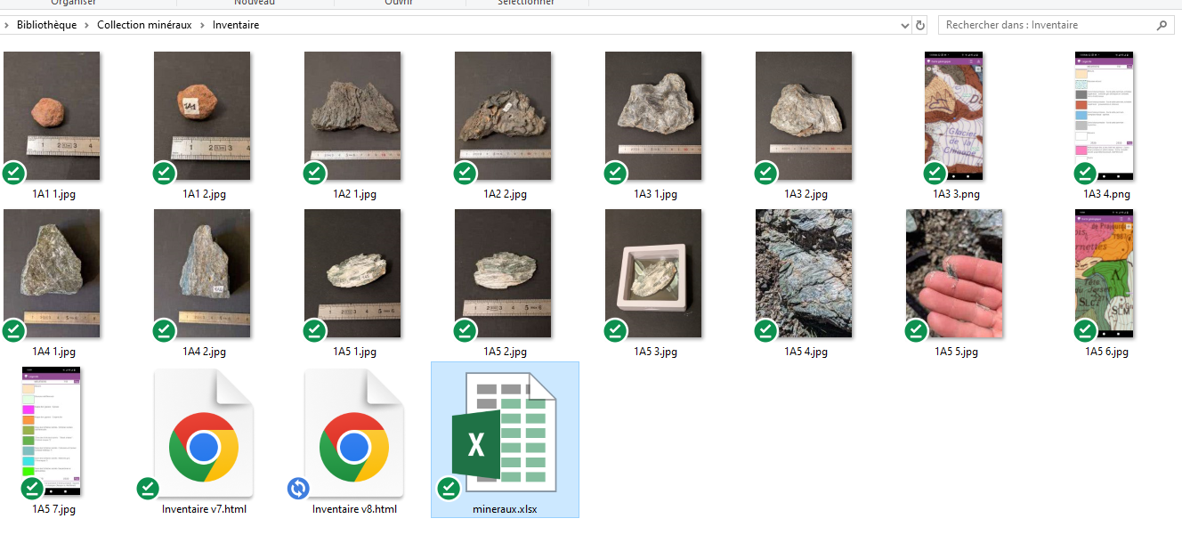

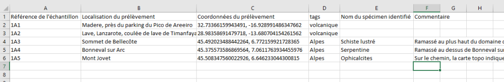

J'ai adopté une numération croissante en trois caractères chiffre/lettre/chiffre pour éviter les confusions 0/O ou l/1/I, et qui me laisse donc créer 2600 références dans un premier temps.
Je met dans le même dossier le fichier HTML et le fichier Excel et je peux nourrir jusqu'à 10 photos par référence. Chaque photo reprenant la référence de l'échantillon et suffixé par un index. Pour  l'échantillon 1A1, je peux rajouter jusqu'à 10 photos, de "1A1 1"à "1A1 10" par exemple.
Mon dossier informatique ressemble à ça:

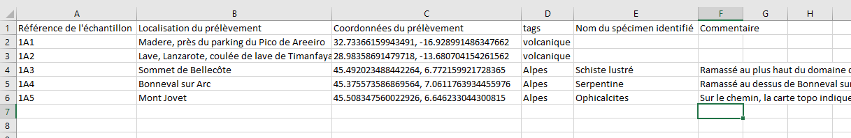

Et la magie opère quand j'ouvre le fichier HTML. Au début il est vide:

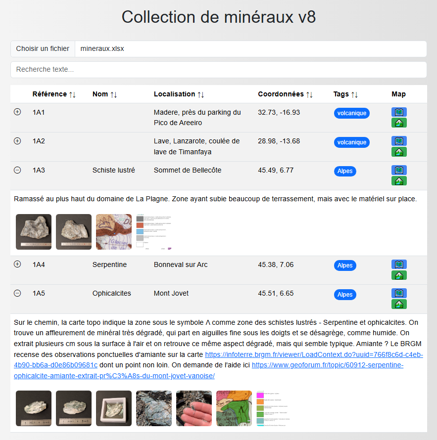

Mais si je choisis dans le premier champ en haut le fichier Excel (soit par glisser/déposer, soit en cliquant "choisir un fichier"), alors la magie opère et le contenu du fichier est restitué d'une manière interactive:

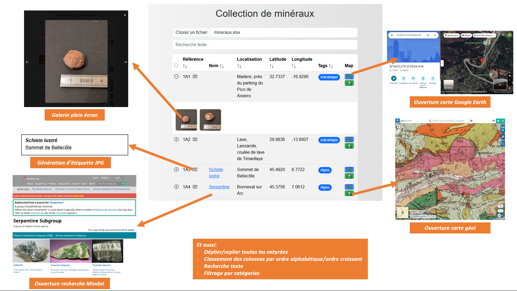

  • Deux boutons sont générées pour afficher une carte Google Map et une carte Géoportail avec le fond "carte géologique" centrée sur les coordonnées
  • Une galerie de toutes les photos est générée
  • On peut rechercher une entrée de la collection par mot clé dans la barre de recherche
  • Le commentaire est restitué et permet une interactivité (insertion de liens)
  • et un système d'étiquette cliquables ("volcanique", "Alpes", ...) permet de filtrer votre collection par thèmes

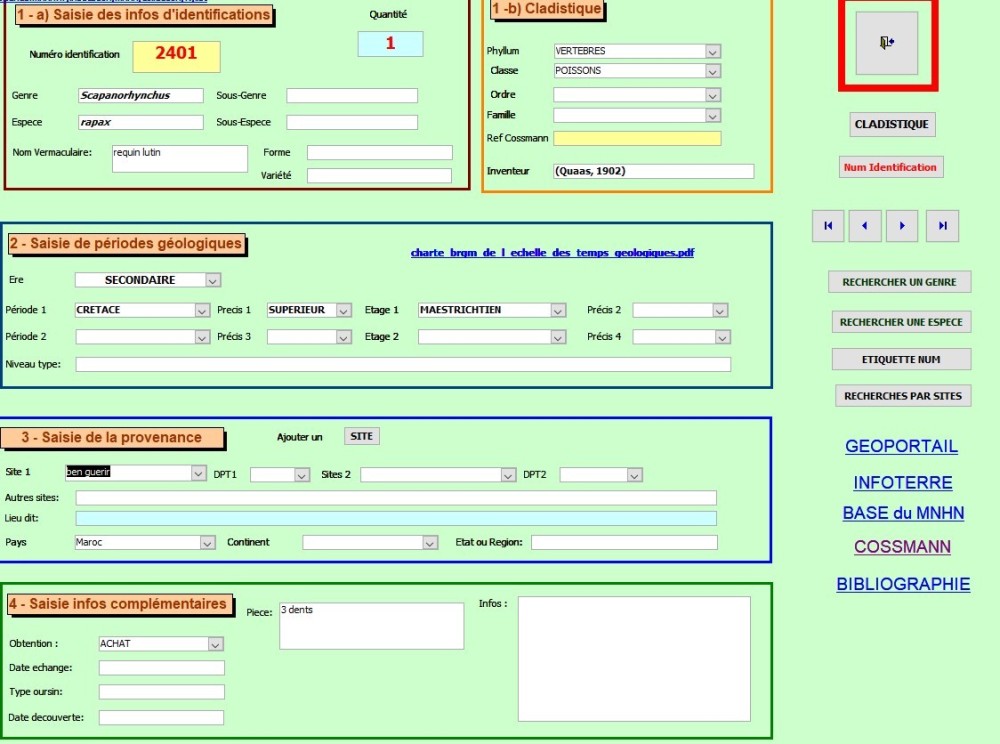

A priori l'outil est conçu pour les minéraux, personnellement j'ai déjà un outil (Access) qui gère ma collection de paléontologie, minéralogie et tout le reste, d'où ma question si je veux tenter une utilisation de votre outil, puis je importer mes datas dans votre logiciel ?
et inversement faire des exportations.

Mais avez vous des champs Access comparables à exporter ? Identifiant, nom, coordonnées, description et autres ?
L'avantage de ce fichier est surtout de mettre en relation avec un ensemble de photos qui recontextualise le prélèvement.
Avez vous ce genre de photos ? Sans photos, mon fichier n'est qu'un bête listing.

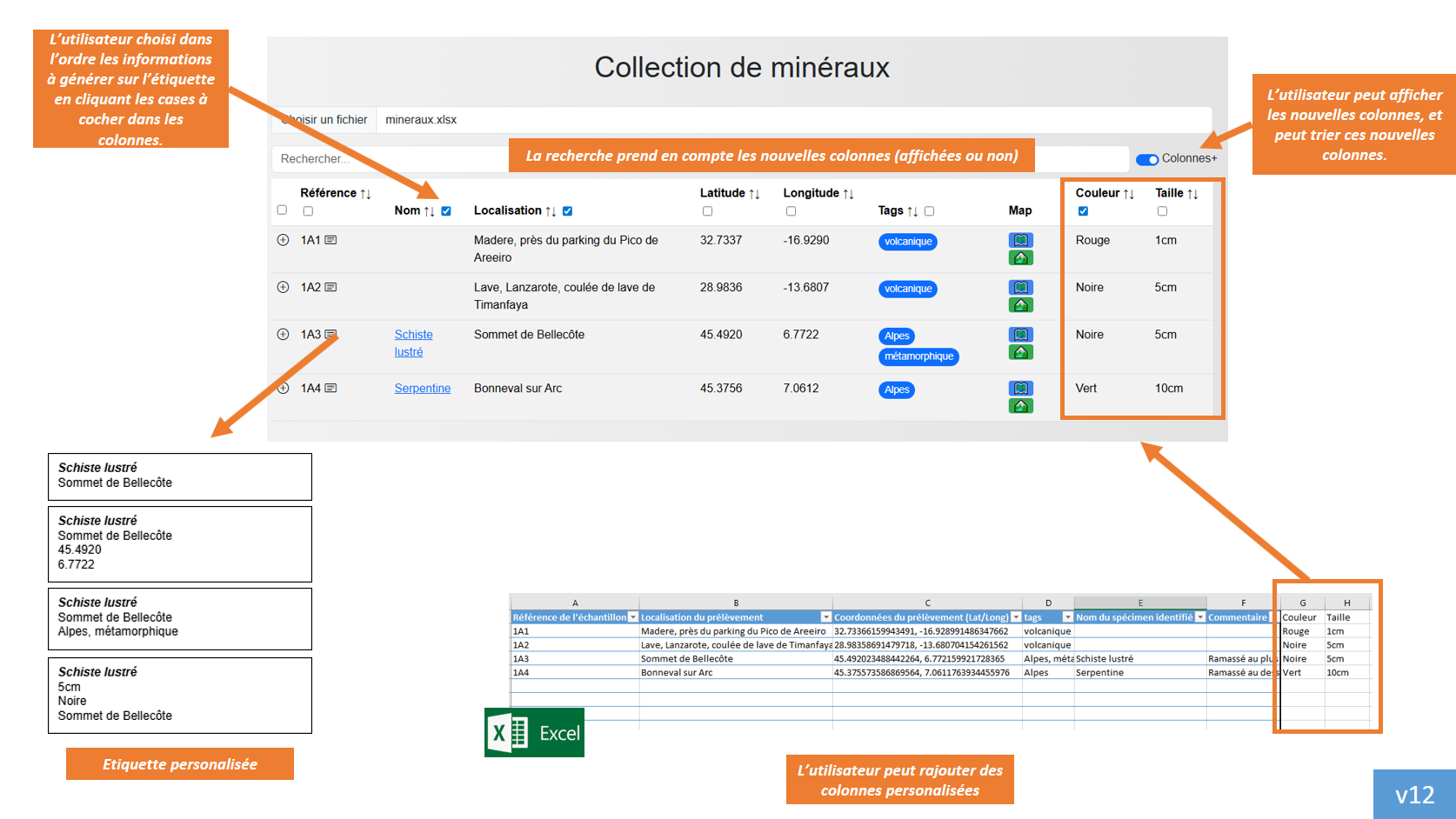

Hello,
alors me revoilà avec la v10 !
Bon j'ai rajouté pas mal de trucs en suivant vos conseils, mais forcément rien de parfait:
  • le nom de l'échantillon est "cliquable" et génère la recherche Mindat -> mais bon, avec mes noms en français et mindat en anglais, ça fonctionne comme ça peut (je vais pas traduire Mindat quand même)
  • un petit icône permet de générer une étiquette -> là c'était pour voir si j'y arrivais simplement, mais l'étiquette est simple, c'est une base, je vais voir quoi mettre dessus, mais il faudra certainement que je rajoute des champs à ma collection (la date du prélèvement me plaît bien !)
  • les champs latitude et longitude sont séparés !
  • j'ai rajouté une case pour tout déplier/tout replier
  • et correction de tout un tas de bugs
Le résultat:
Pour les curieux, je laisse un fichier zip avec le fichier qui fait tout, un exemple d'Excel à remplir avec vos données, et un exemple de quelques images, pour illustrer la logique de nommage. Vous me direz ce que vous en pensez: Datapack v10.zip

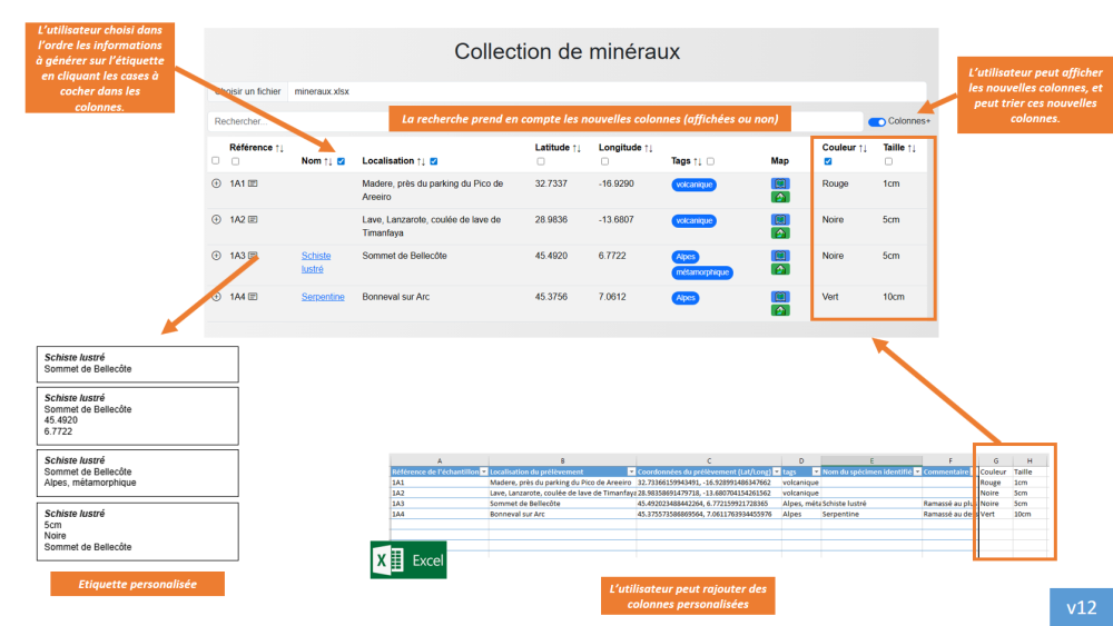

Et pour tes supers étiquettes -> il est possible de sélectionner les colonnes qu'on veut utiliser sur l'étiquette, dans l'ordre qu'on souhaite avant de générer l'étiquette.
Du coup, j'ai fait une nouvelle version, et là franchement, j'atteins un état pas mal pour m'arrêter et commencer à le remplir avec ma propre collection !
Je remet le nouveau pack ici, avec fichiers exemple, et dessous la présentation des nouvelles fonctions Datapack v12.zip
N'hésitez pas à commenter !

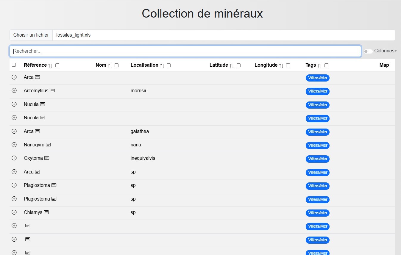

Voila le premier test
J'ai fait une extraction de ma base Access au format XLSX
Je n'ai conservé dans une version (light) que les 4 champs principaux que je viens d'importer dans ta base, de prime abord cela fonctionne.
Par contre il semble y avoir des bugs d'affichages ou de lenteurs il doit rechercher des références faites par rapport à des variables de ton formulaire ? ou est ce parce que mon navigateur par défaut est Google Chrome et non Edge ?
Pour la génération d'étiquette le fait que cela génère qu'un fichier .JPG n'est pas terrible en soit, car impossible de modifier ou d'importer de l'information dans un autre logiciel (Word ou Powerpoint) y a t'il un moyen ne serait ce que créer non pas un fichier .JPG mais un .TXT ?

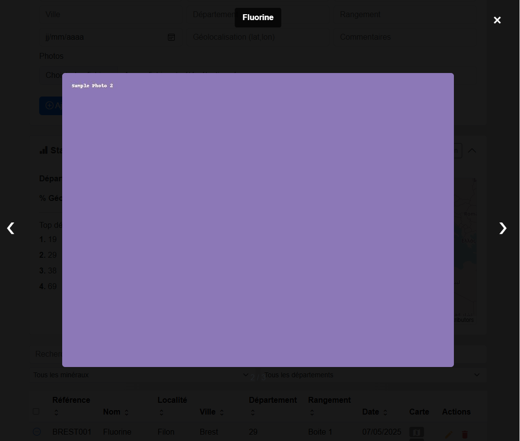

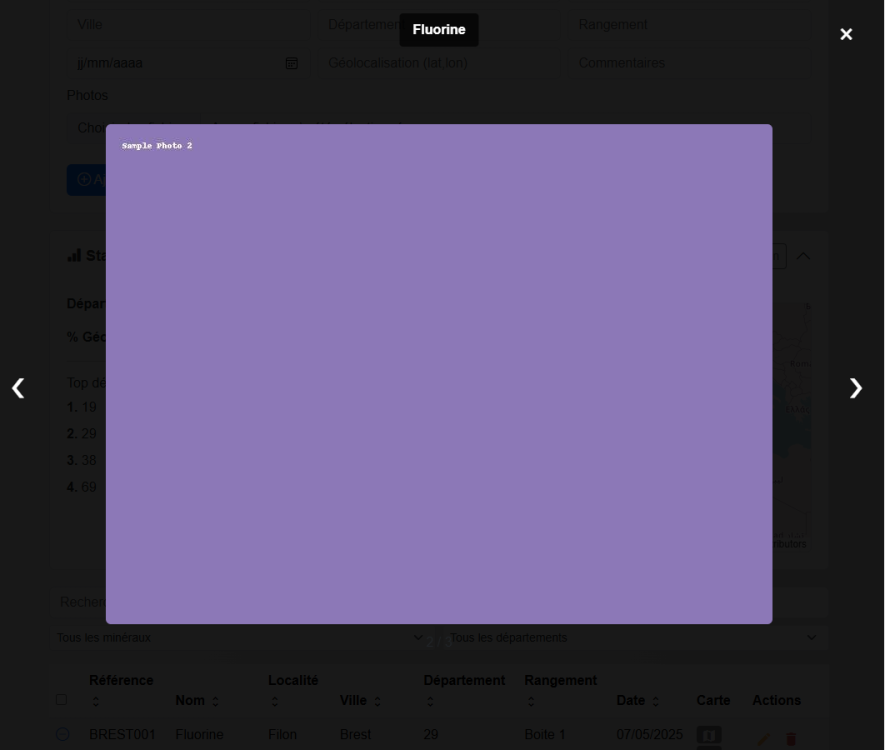

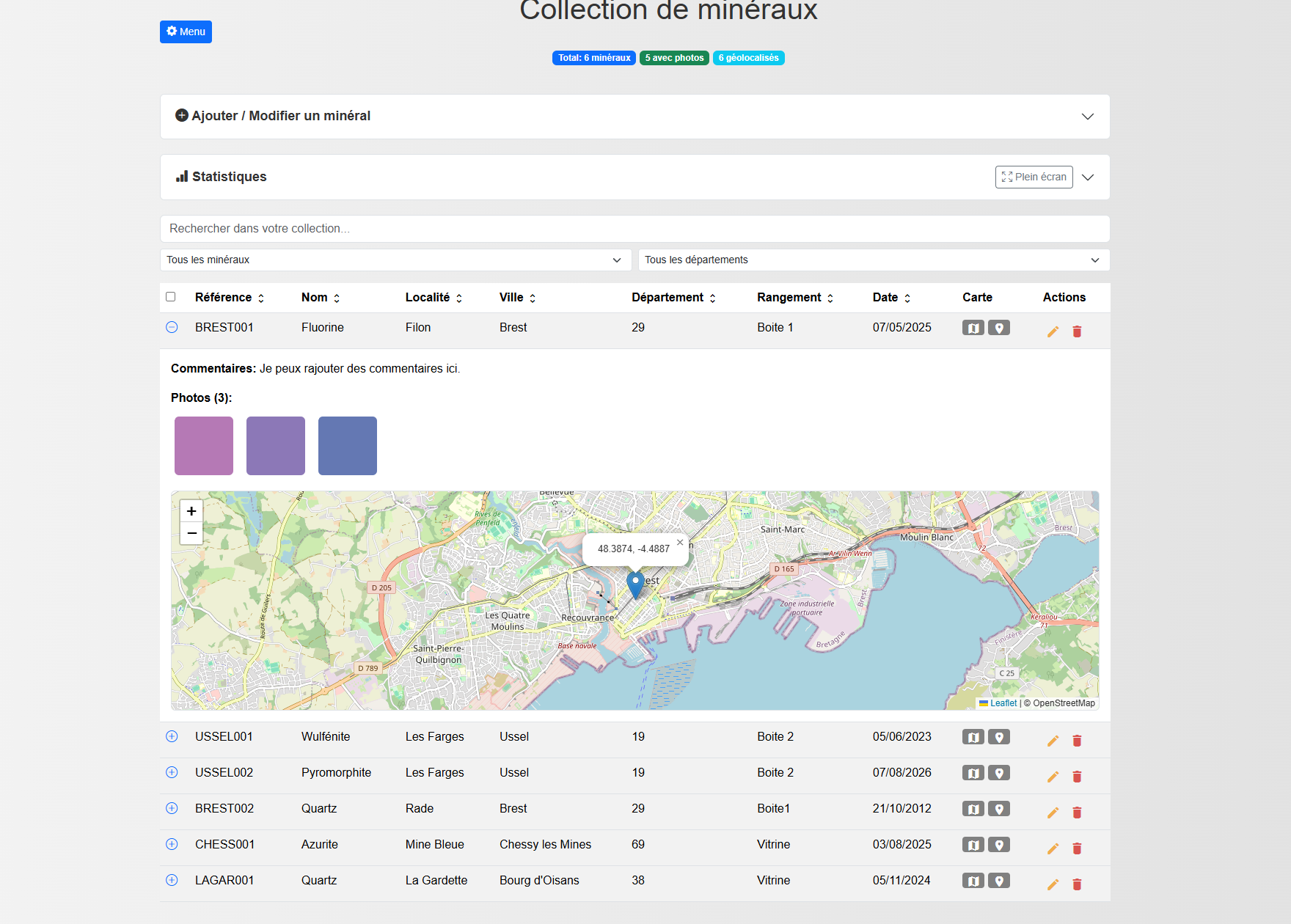

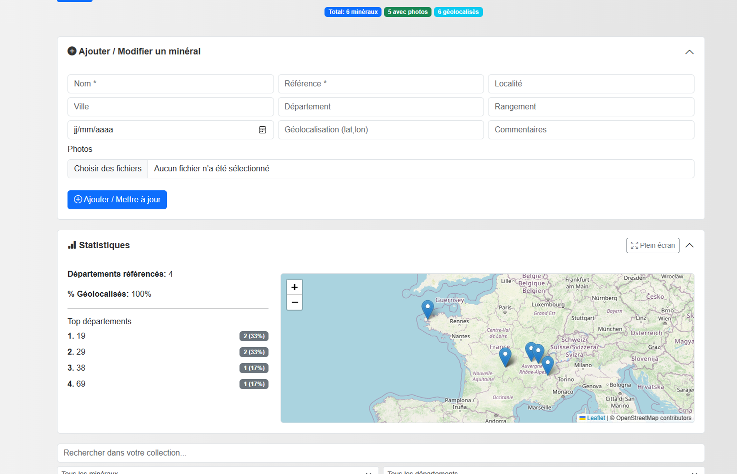

N'y connaissant rien en code j'ai fait appel à 2 IA différentes pour m'aider à construire ce que je voulais. L'une réussissant souvent à corriger ce que l'autre n'arrivait pas à faire.
L'outil reste en local avec un serveur (local aussi), géré par Node.js et une base de données SQLite. A priori plus facile et moins fastidieux pour gérer des photos surtout quand il y a beaucoup de pièces dans la collection et beaucoup de photos.
Cela permet aussi d'avoir un formulaire directement dans la page pour ajouter/modifier et supprimer une ligne dans la collection.
Ajout de barre de recherche, filtre mode sombre, outil import/export, carte intégrée, stats, flèches de navigation lorsque les photos sont en plein écran, les possibilités sont nombreuses.
Il me reste des modifs et corrections à faire mais ça avance bien.
En tout cas merci pour cette idée que je n'avais pas pensé à la base. En espérant que tout le monde y trouve sont compte.
