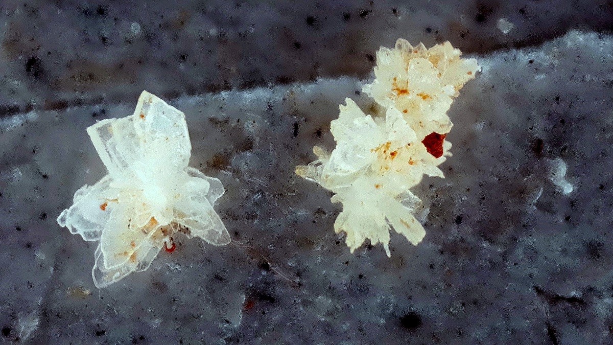

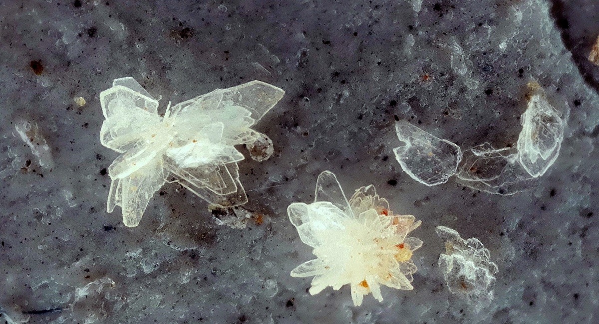

nouvelle surprise alors que triais le résultat de ma dissolution/tamisage à la recherche de restes de micromammifères .....
Blocs d'argile compacte du miocène
c'est tout de même resté 48h dans l'acide acétique et 48h dans l'eau
taille 1 mm au plus
gypse peut être , en tout cas joli ....
il y a une heure, AMEDE a dit :
Gypse je pense pas, ça se serait dissous après une immersion dans un liquide aqueux de cette durée.
Je dois t'avouer que c'est un peu pour ça que j'ai créé ce post ...
Il y a 9 heures, AMEDE a dit :
Peut être baryte ou celestine ?
Merci , une piste à suivre ...
il y a 2 minutes, phoscorite a dit :
faudrait chauffer... mais c'est trop mignon.
J'en ai isolé un bon nombre je vais essayer
ces "macles" flottantes ne sont apparues que sur un petit bloc dissous , jamais observé sur les kilos que j'ai dissous précédemment ( et dix sous , c'est pas cher :tease:)
Alors gypse probable.
Pour faire fondre du gypse chez soi, comme le suggérait @AMEDE, il ne suffit pas de le laisser longtemps dans l'eau (l'acidité de l'eau n'aide pas).
Pour que la dissolution soit visible, il faut agiter le liquide et renouveler l'eau car lorsqu'elle est saturée (environ 2g/litre) il ne se passe plus rien même à très long terme.
Le plus simple est de mettre l'échantillon à dissoudre dans un ruisseau ou un chenal, et on commence à voir un retrait des cristaux après un jour ou deux de lessivage.
On peut aussi laisser dehors en attendant la pluie, mais faut pas être pressé. Pour les gens pressés et équipés, le skimmer de la piscine fait très bien le job.
Dans mes souvenirs sur du gypse en aiguilles de neoformation ça allait assez vite. Mais c'était un grand volume d'eau.
Je vais faire un test , je ne sais pas encore comment vu la petitesse, mais je vais trouver !
Il y a 2 heures, PK67 bis a dit :
Pour faire simple : un petit cristal avec une pincette et à la flamme d'un briquet. S'il blanchit, il y a de fortes chance que ce soit du gypse.
Oui, c'est ce qui a été fait en R8 avec photo
