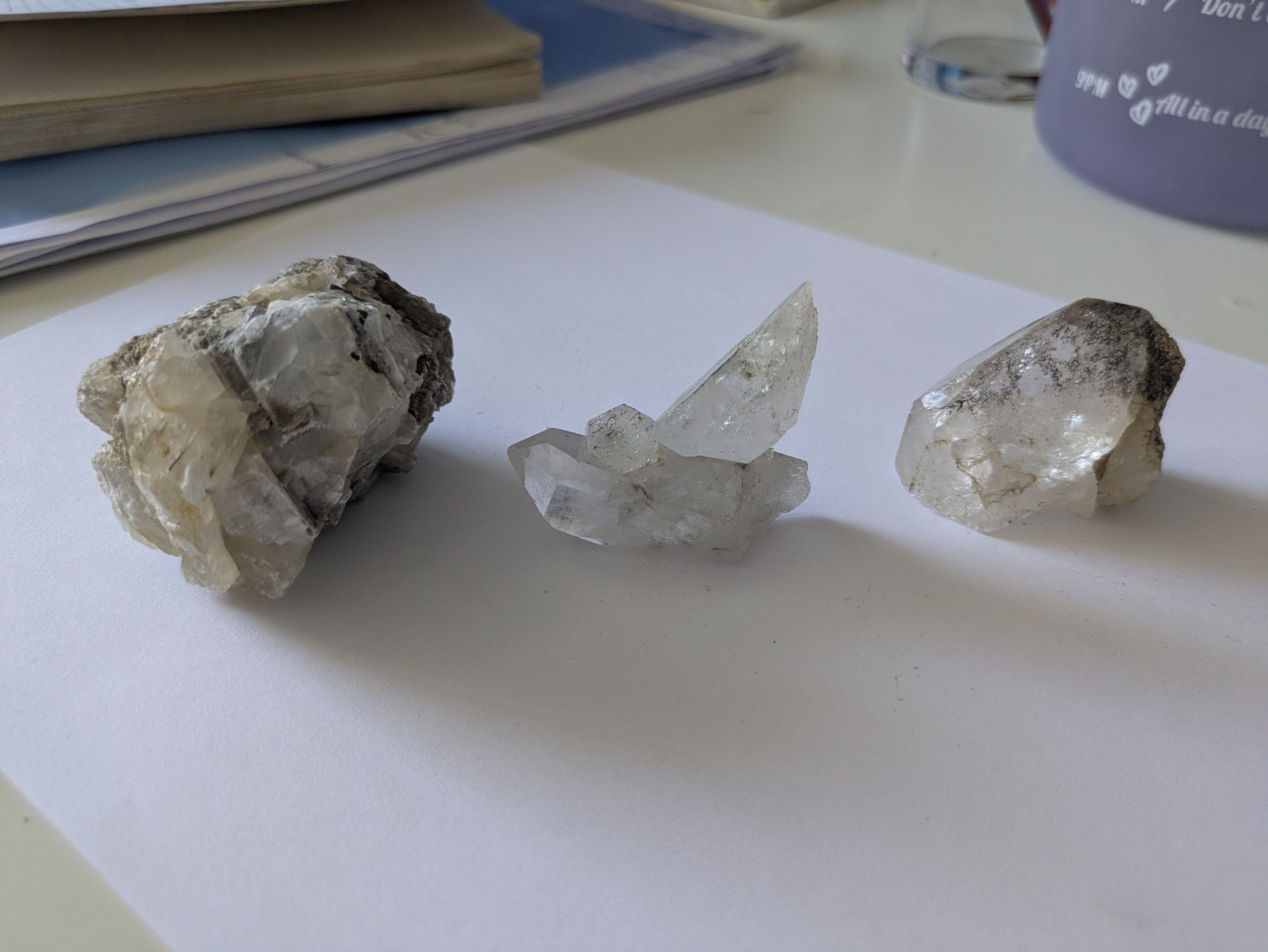

J'ai retrouvé 3 quartz mais j'ai découvert qu'il y en avait des fumés, comment peut on distinguer un quartz fumé d'un "normal" ?

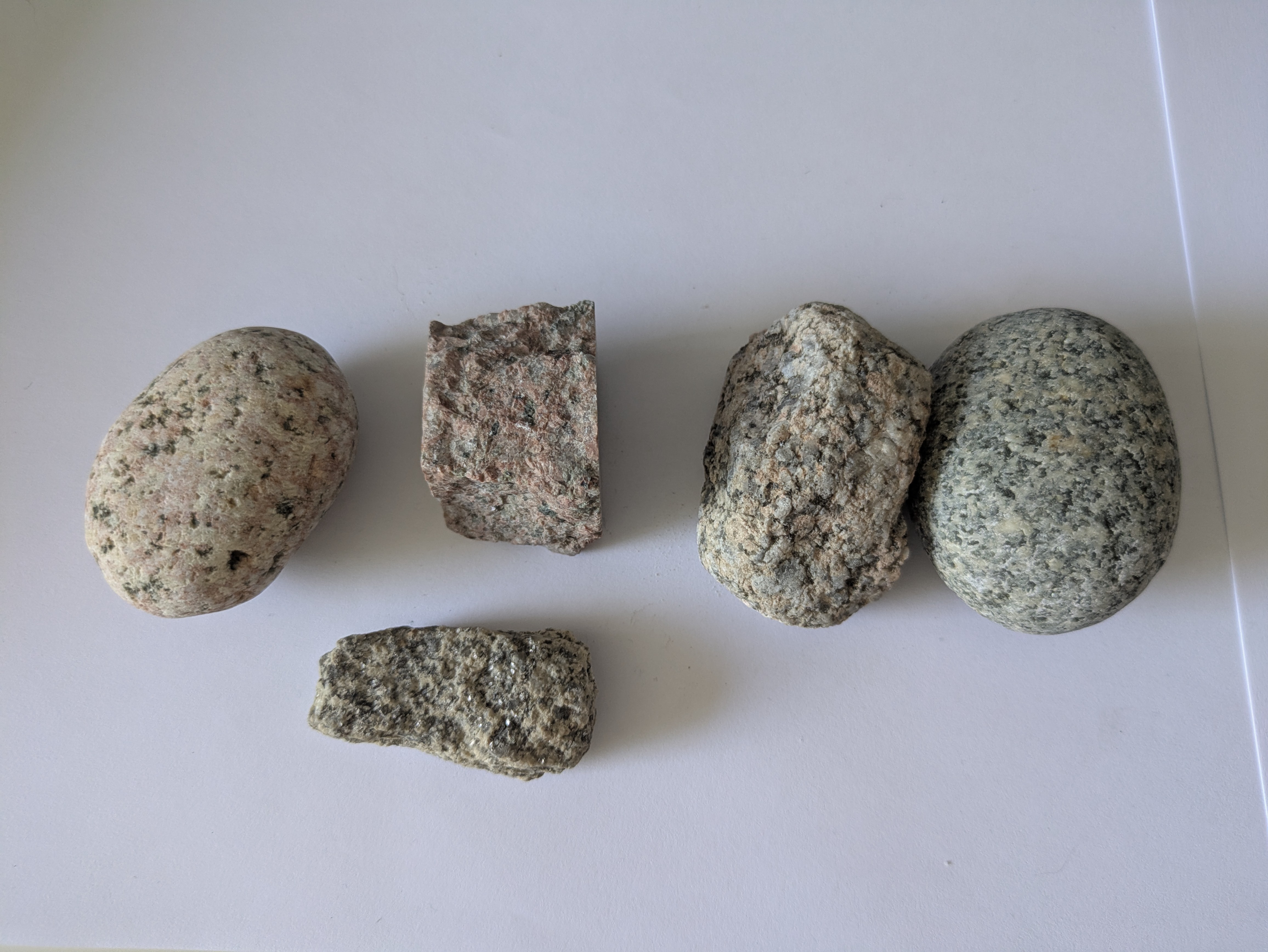

Et dernière question sur ma photo avec mes 5 cailloux est ce bien du granite ? Il peut exister en différentes couleurs ? Cela change t il quelque chose ?

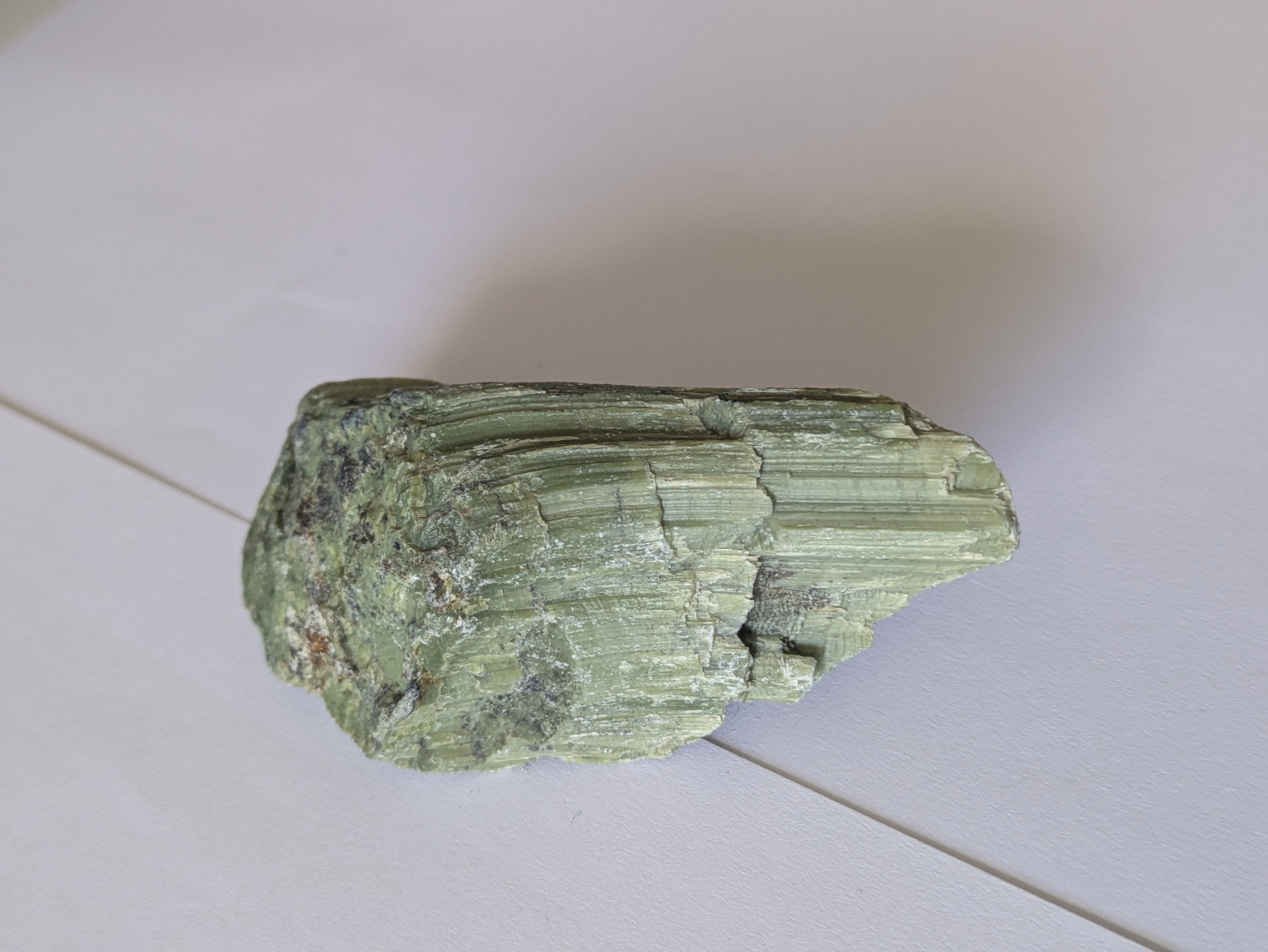

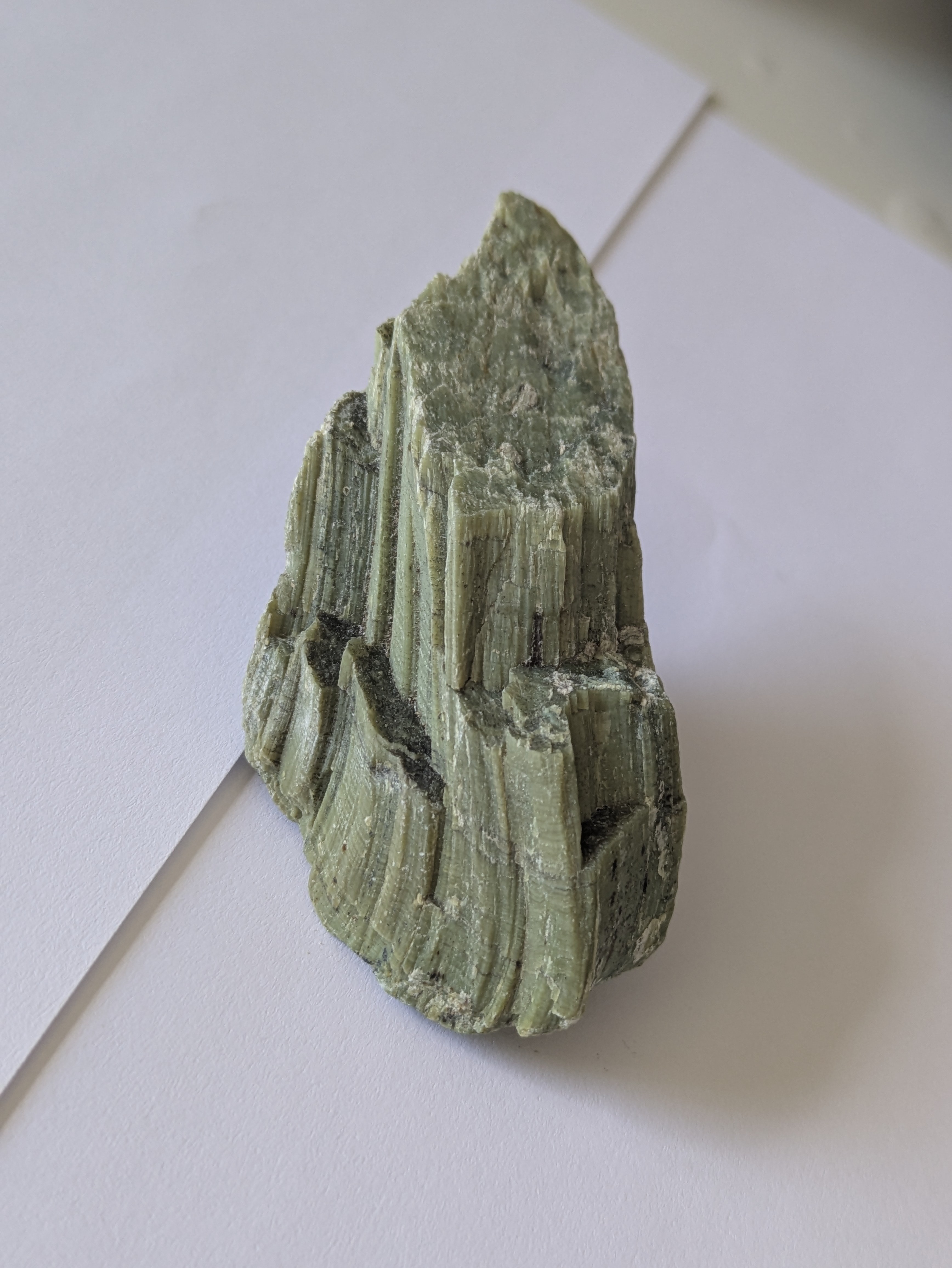

- Une verte striée

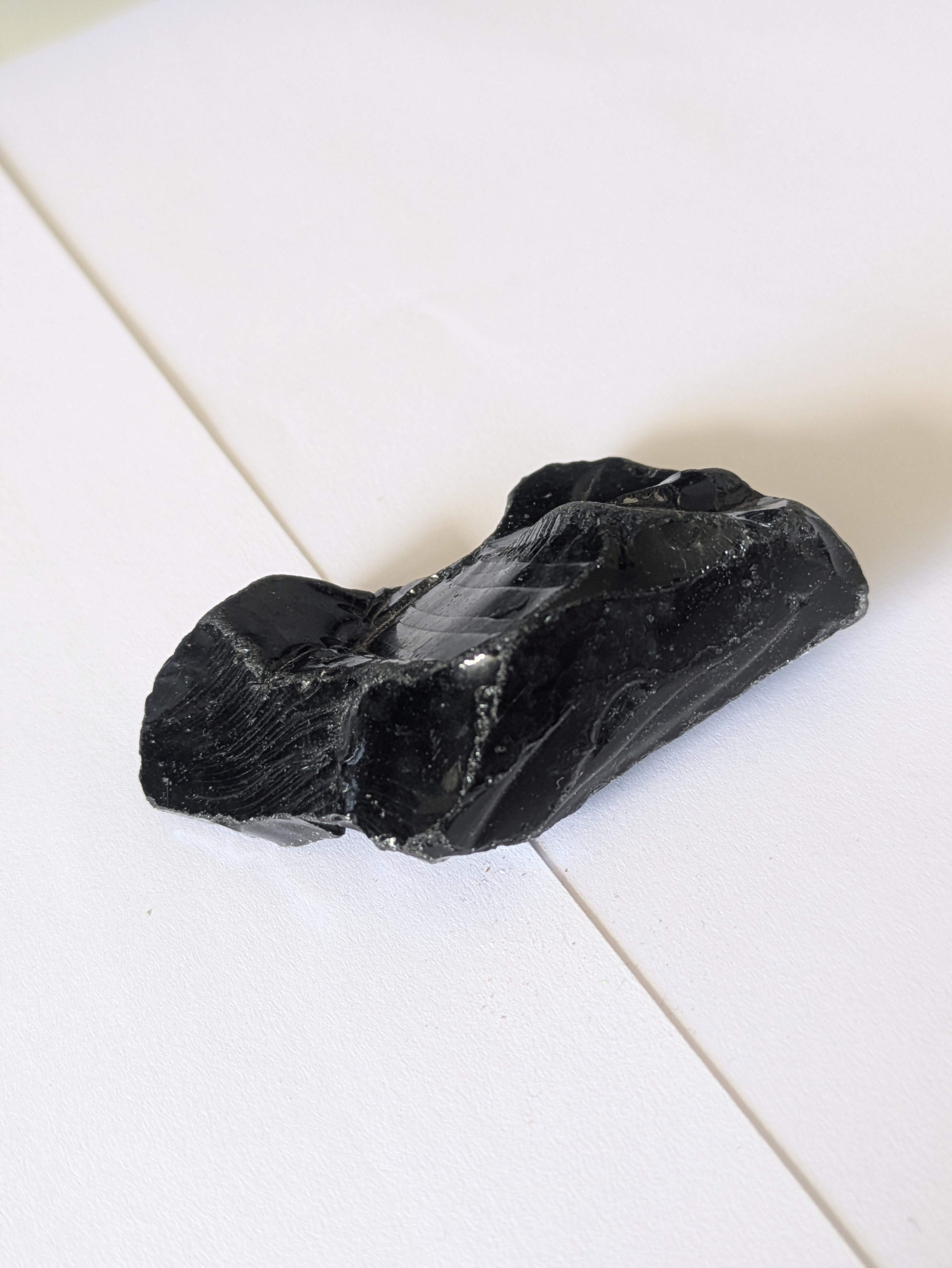

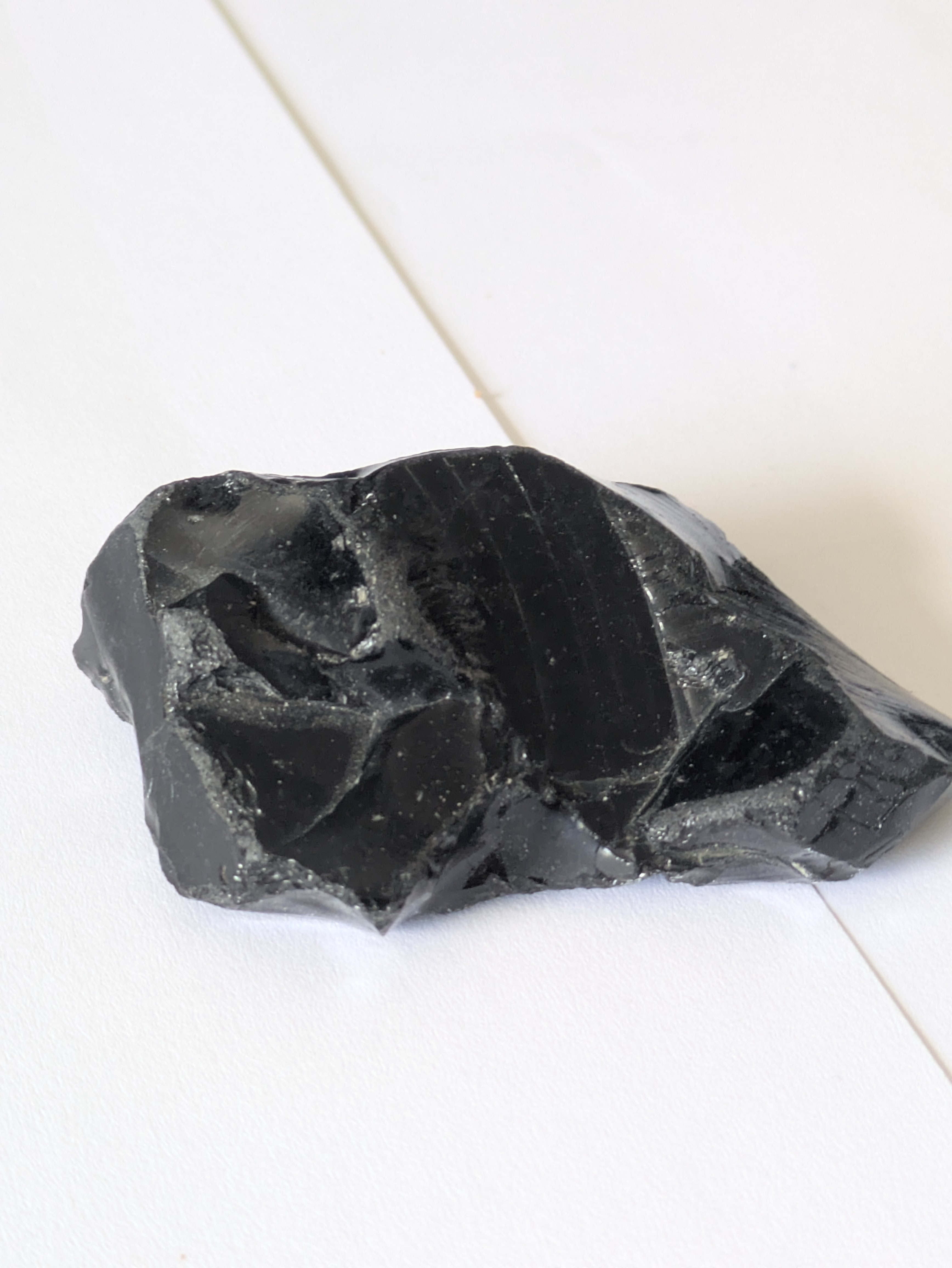

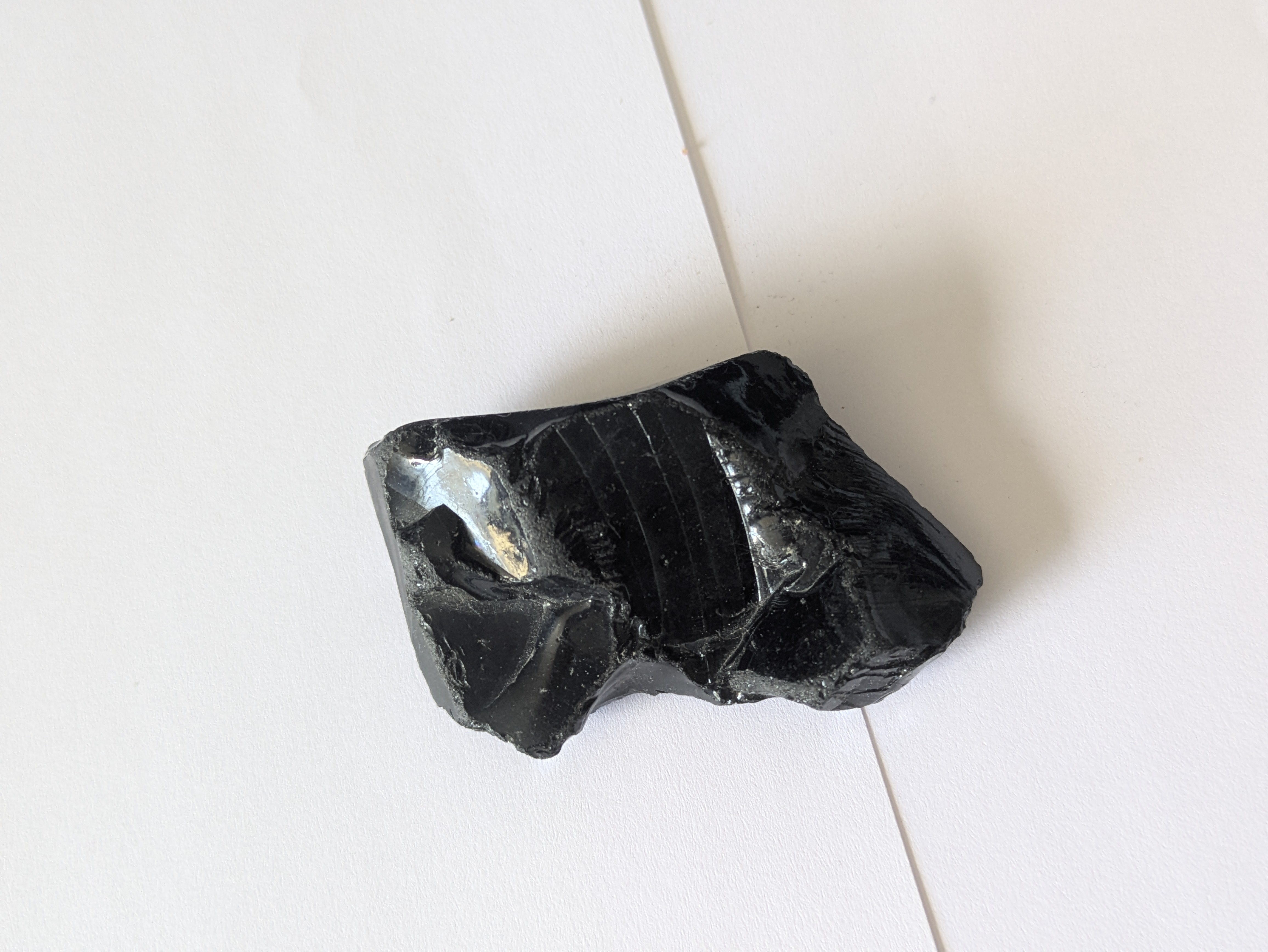

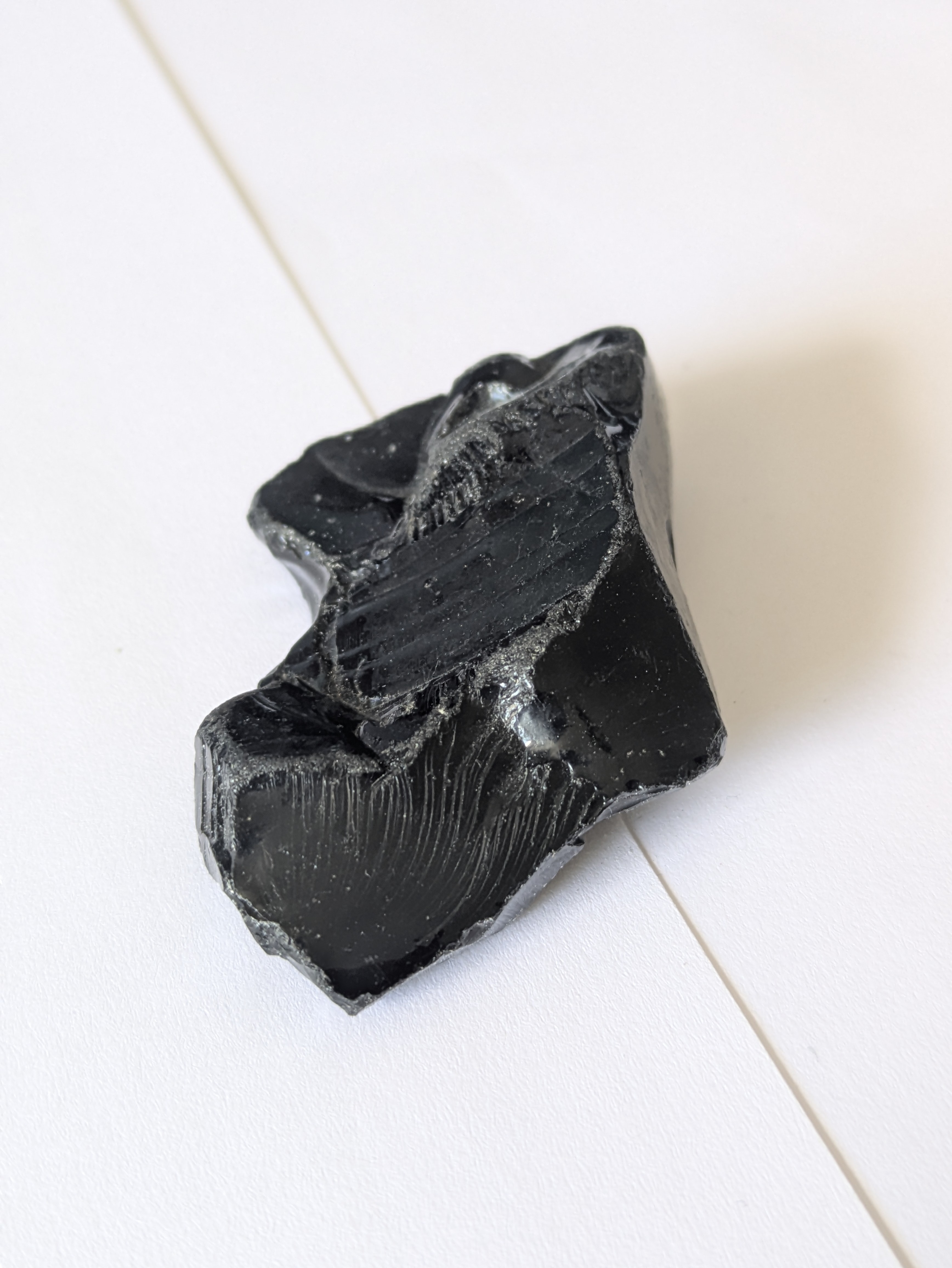

- Une très noire avec des facades polies et des faces cassées ?

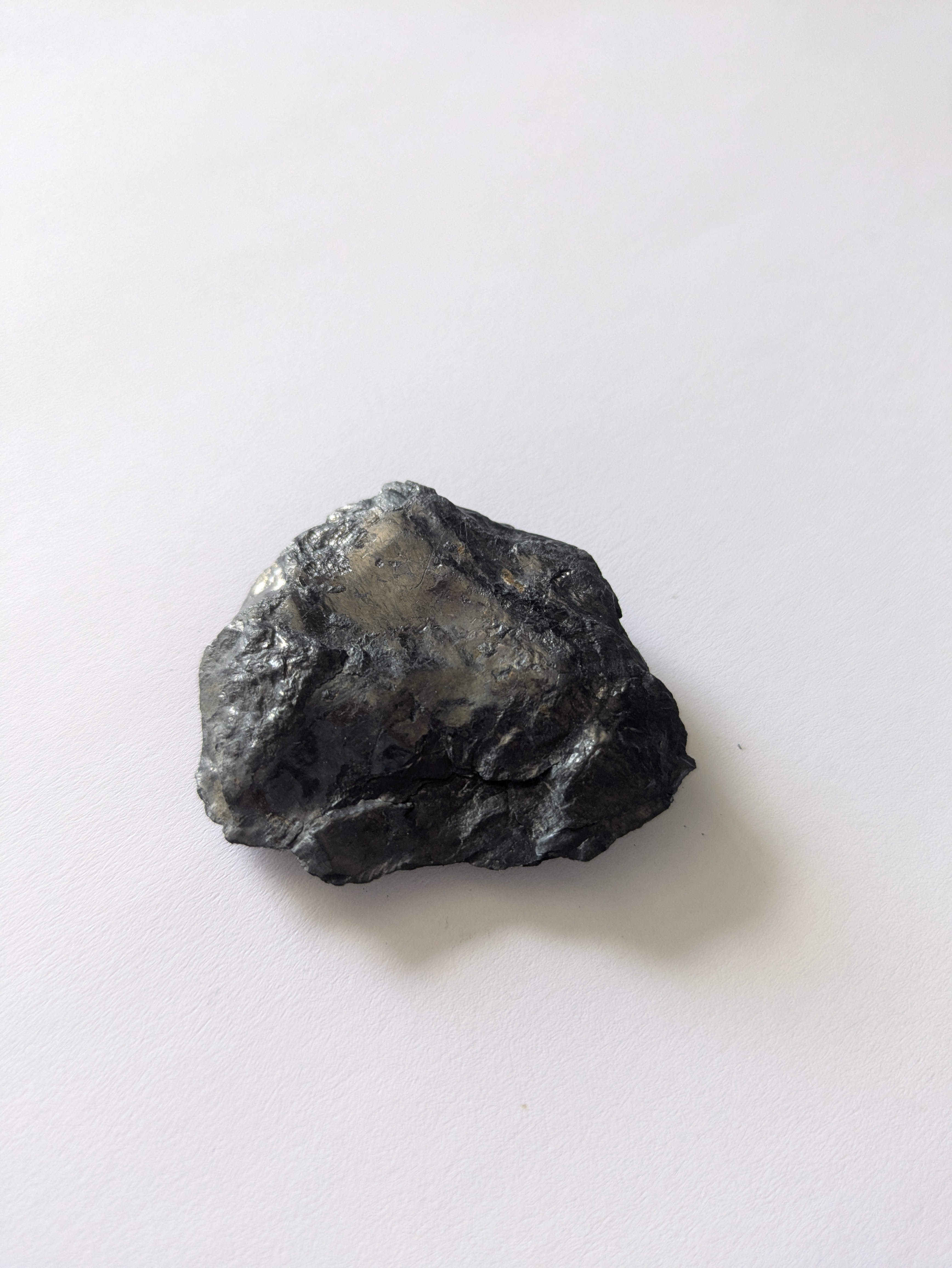

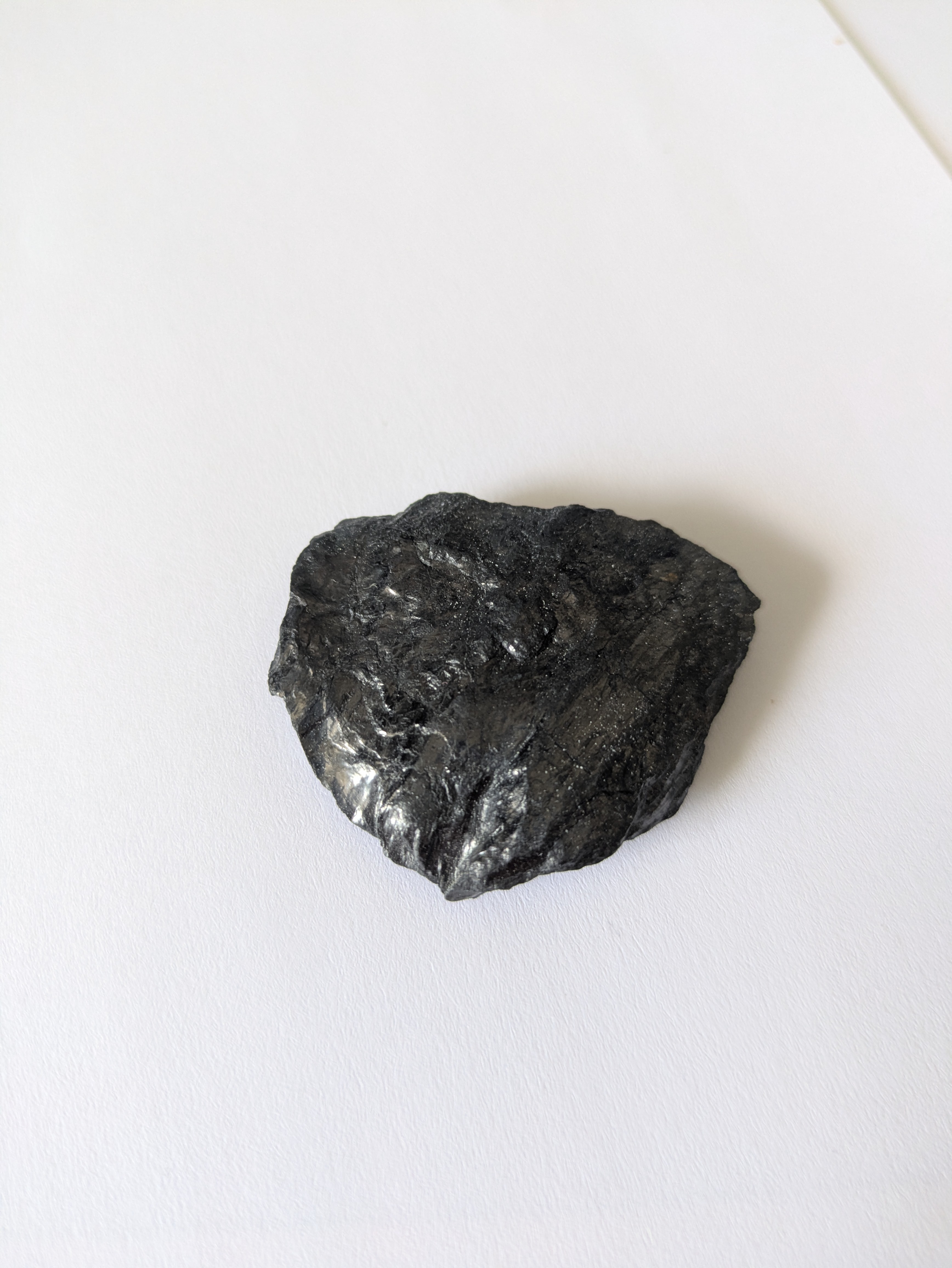

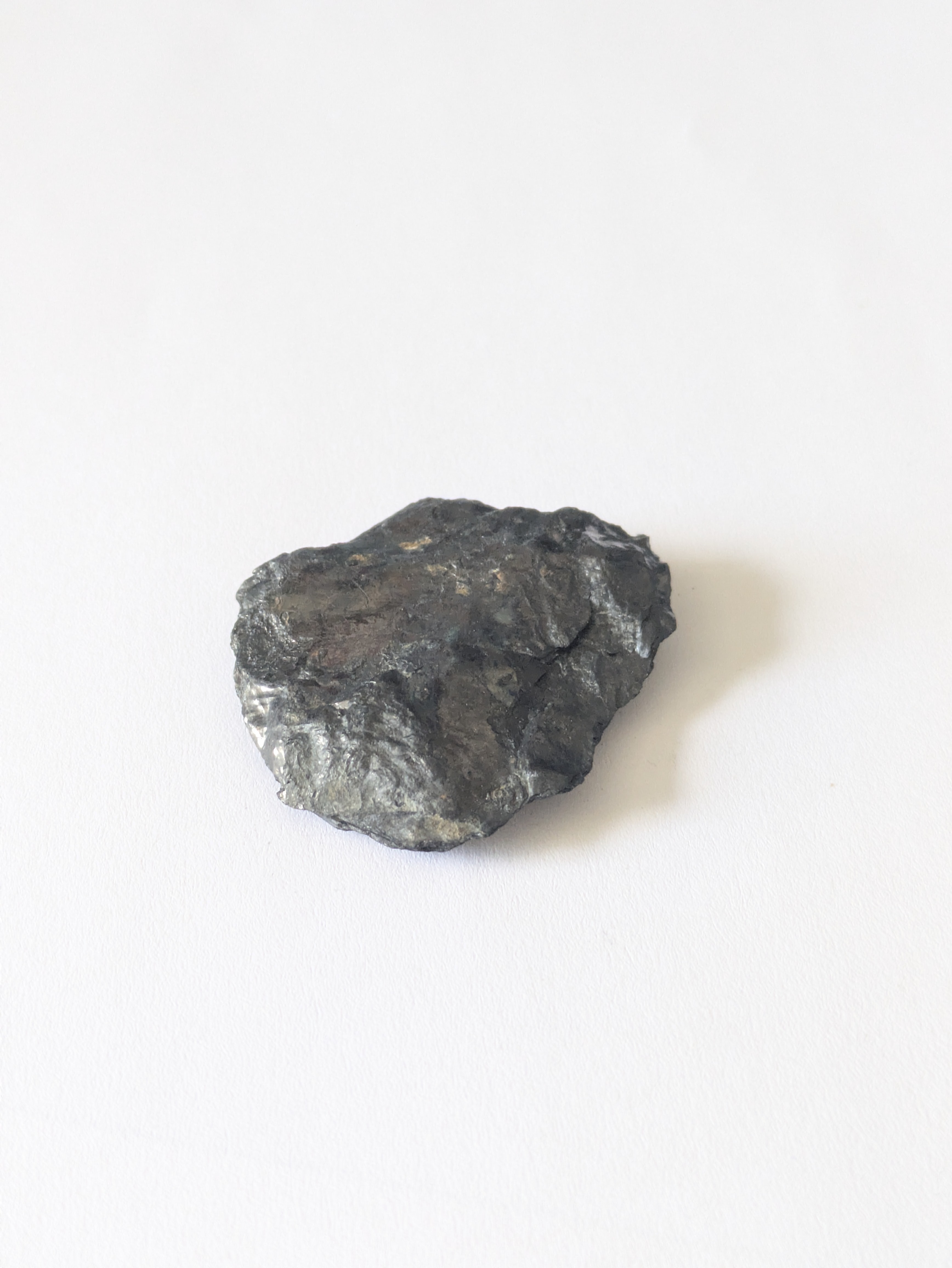

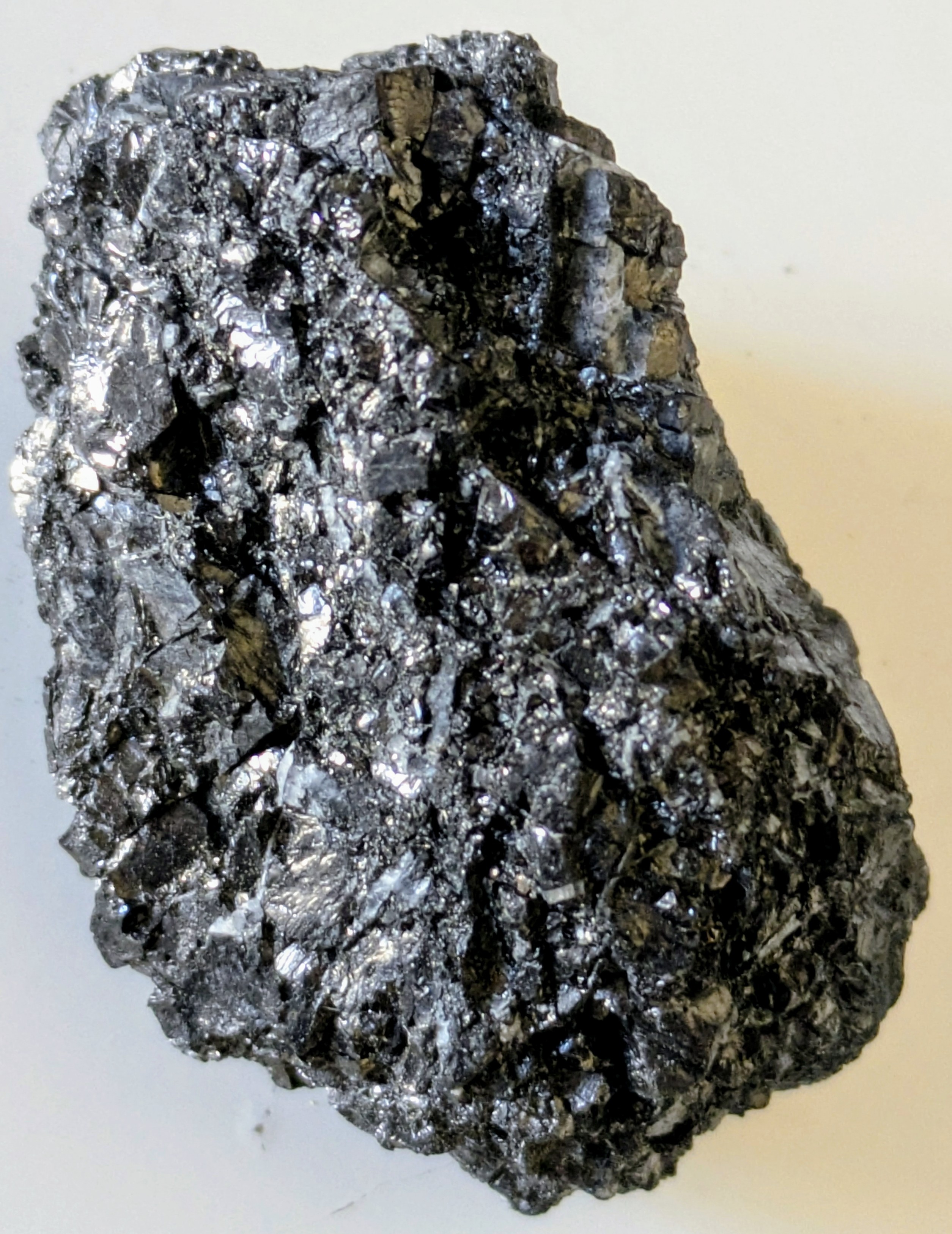

- Une noire - grise foncée plate qui brille

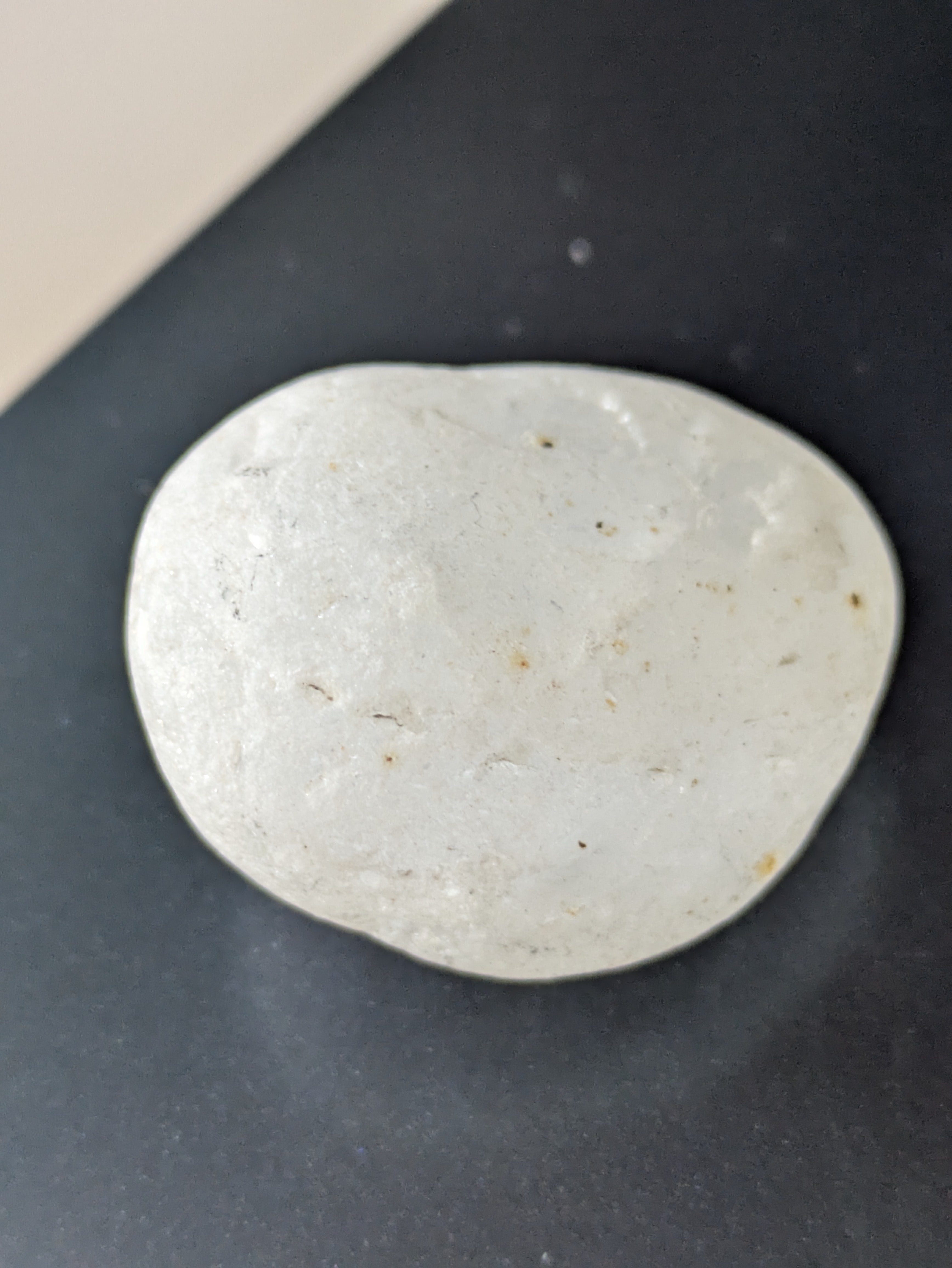

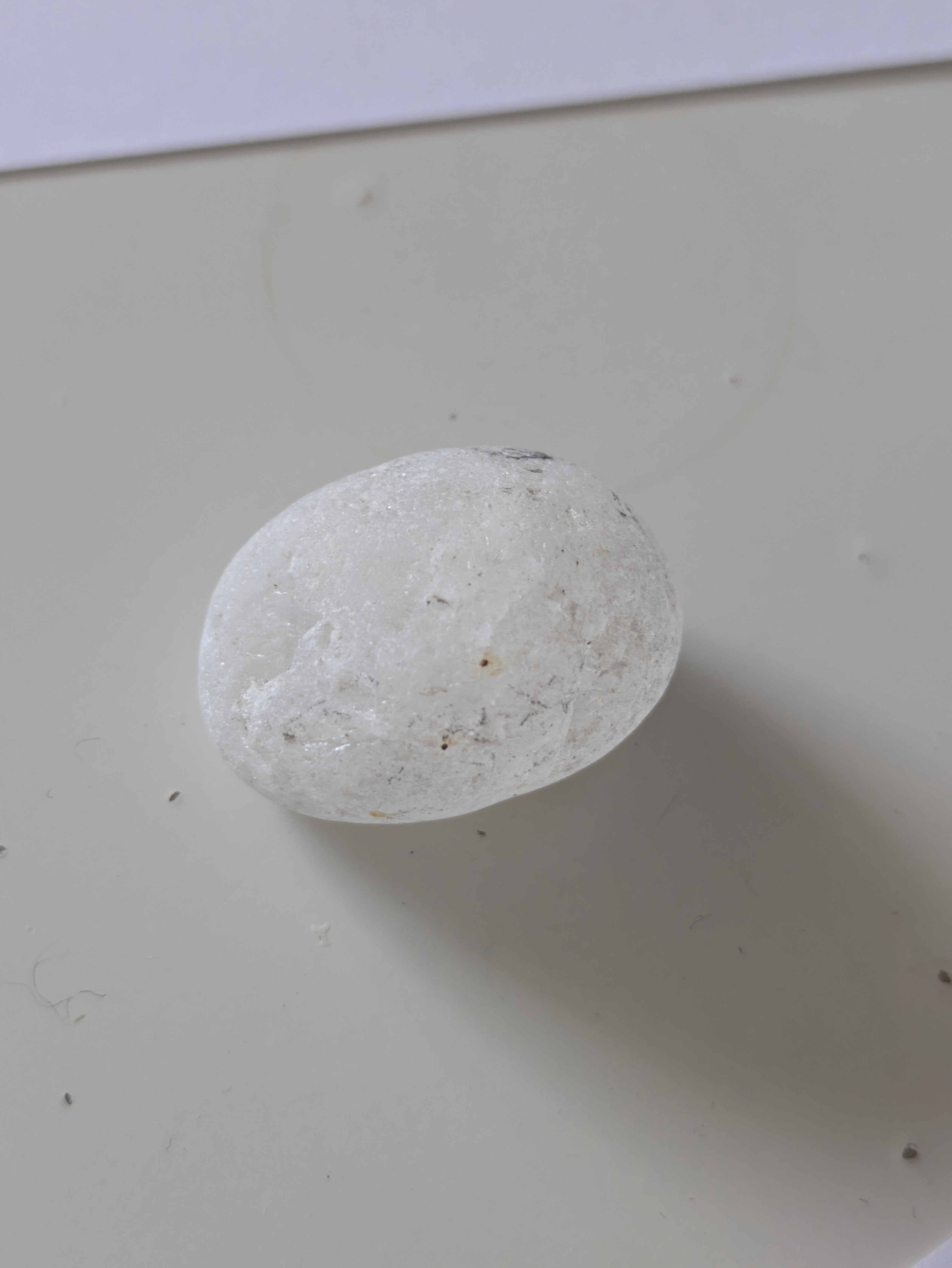

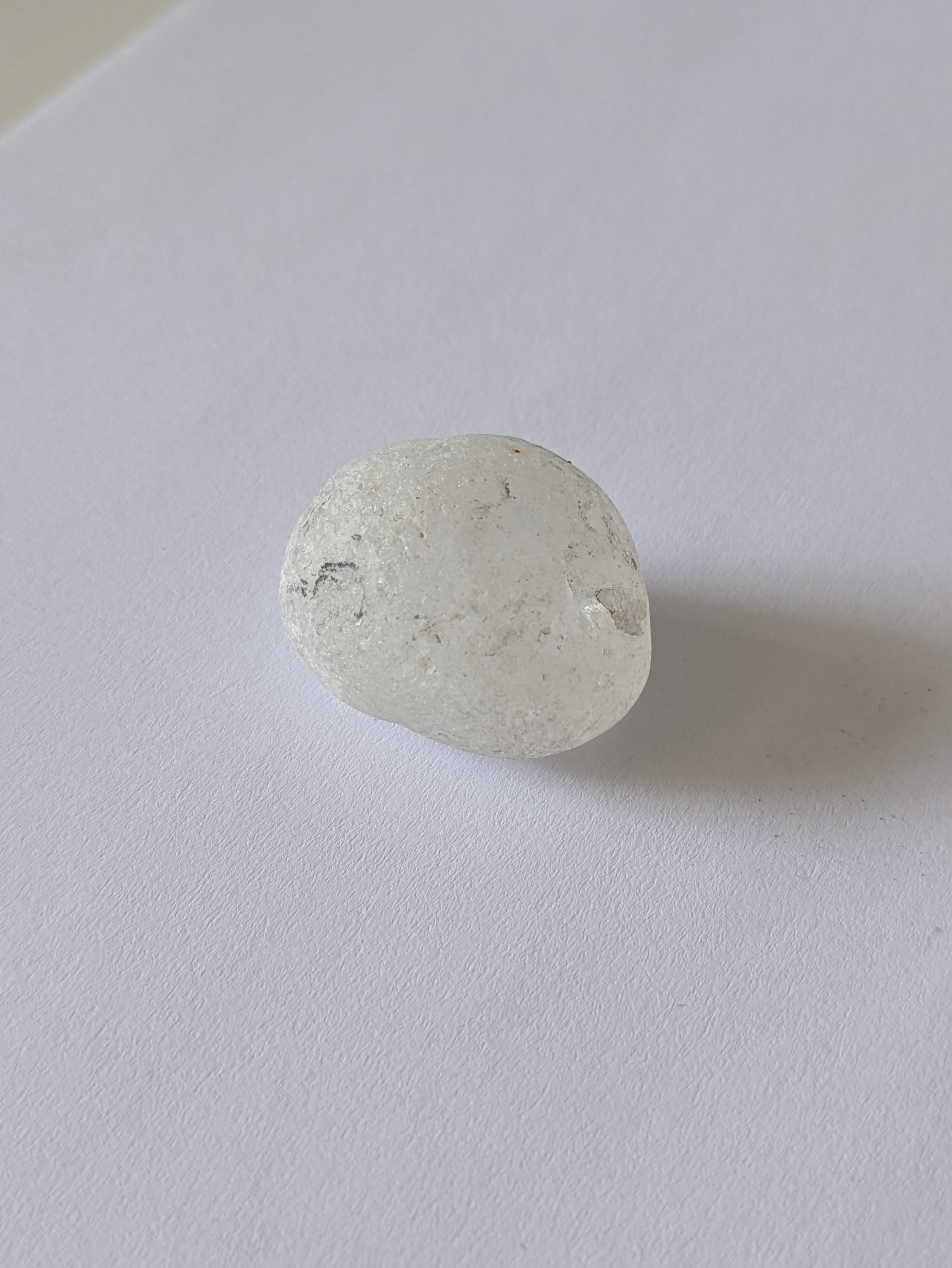

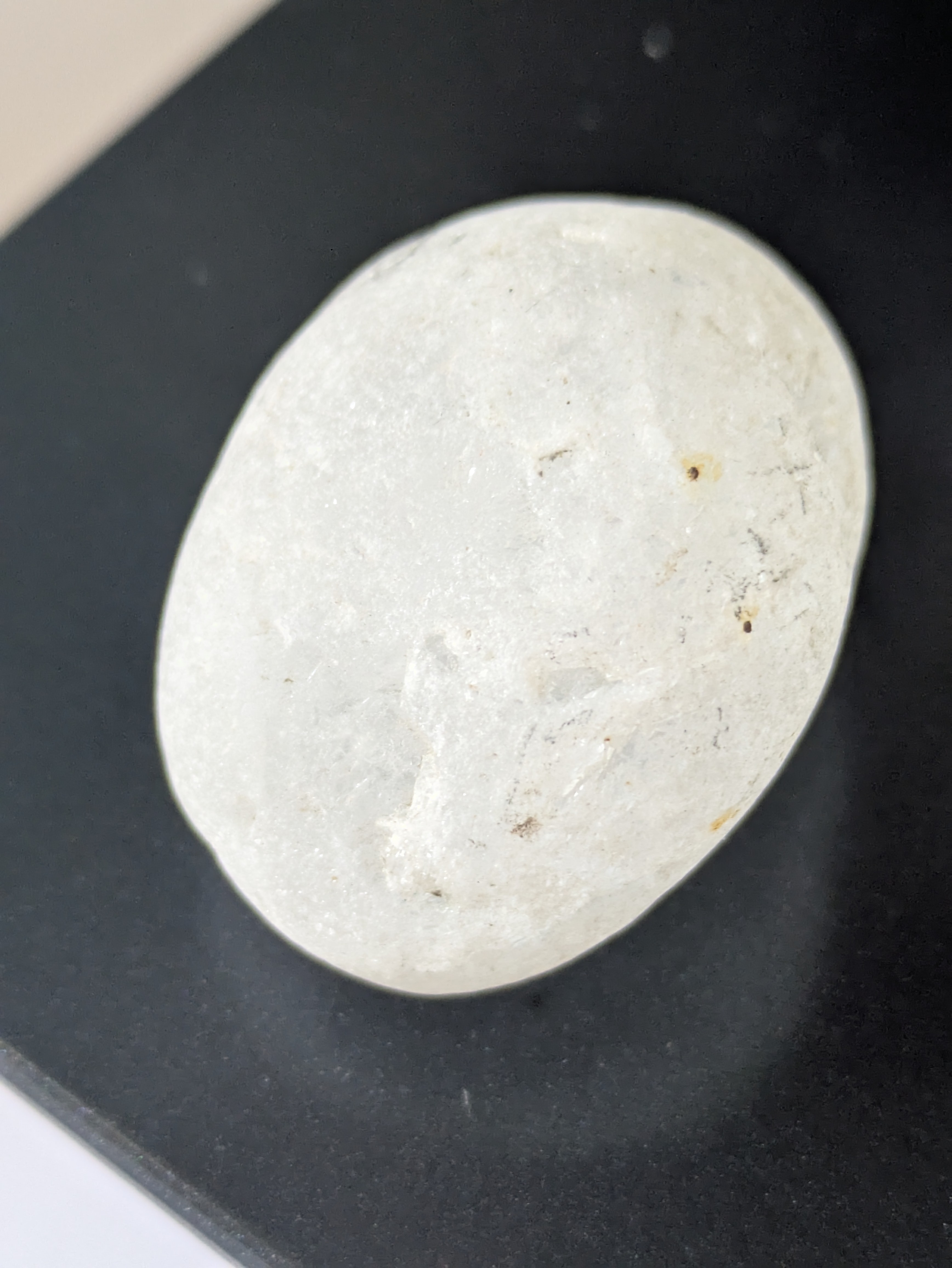

- Un galet blanc "givré" (un peu comme certains verres à vin)

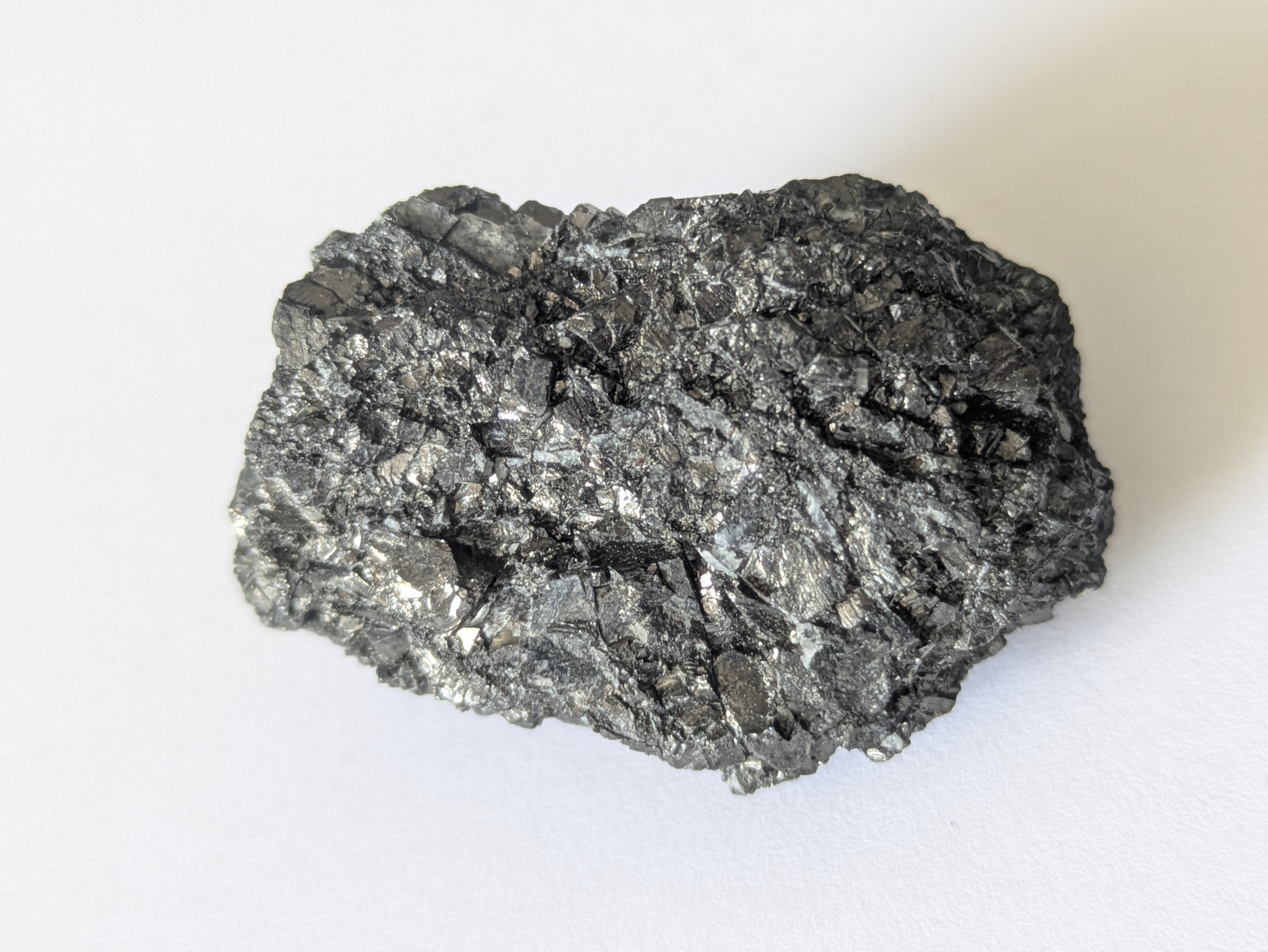

- Une noire avec une multitude de toutes petites facettes brillante

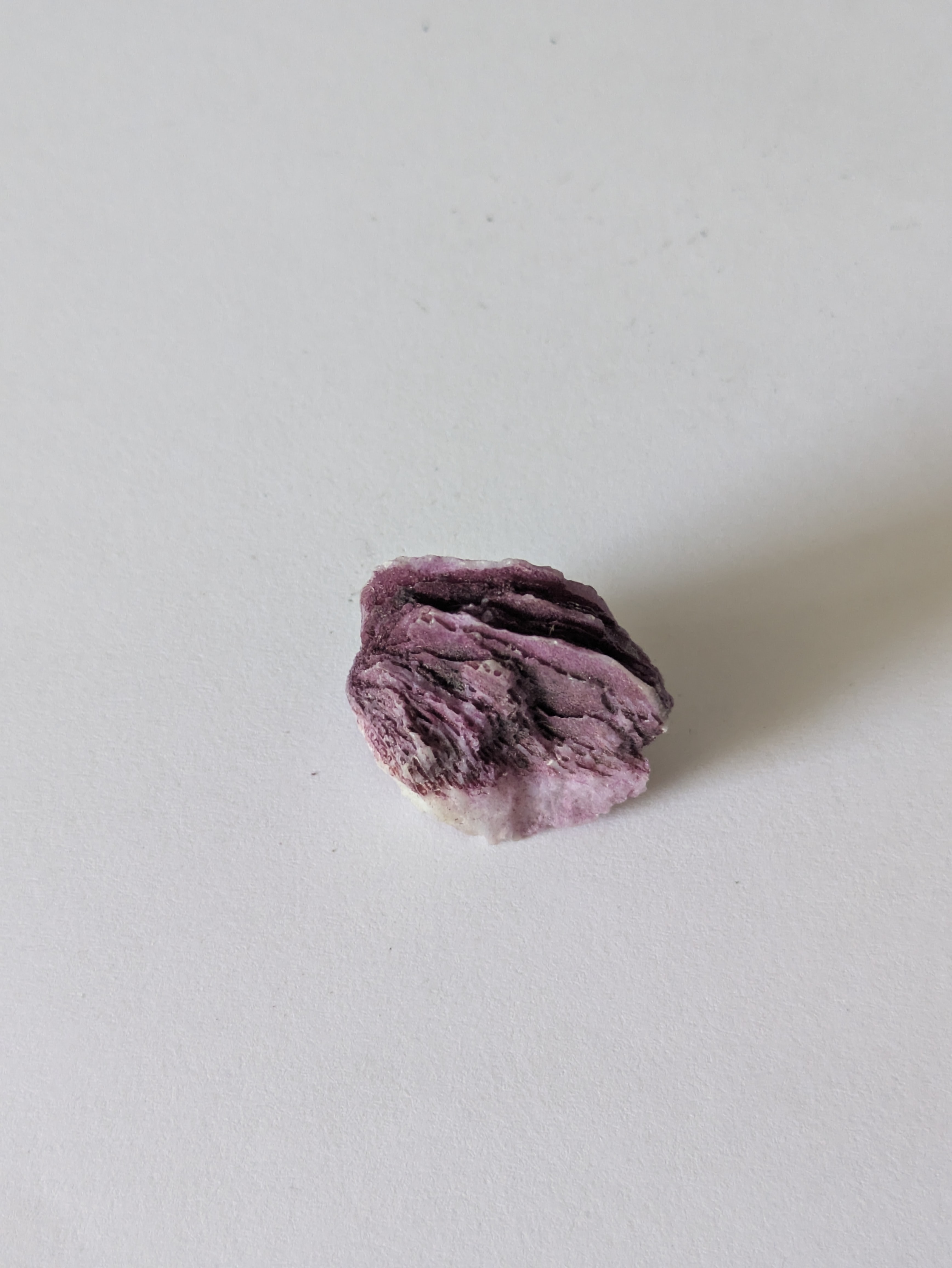

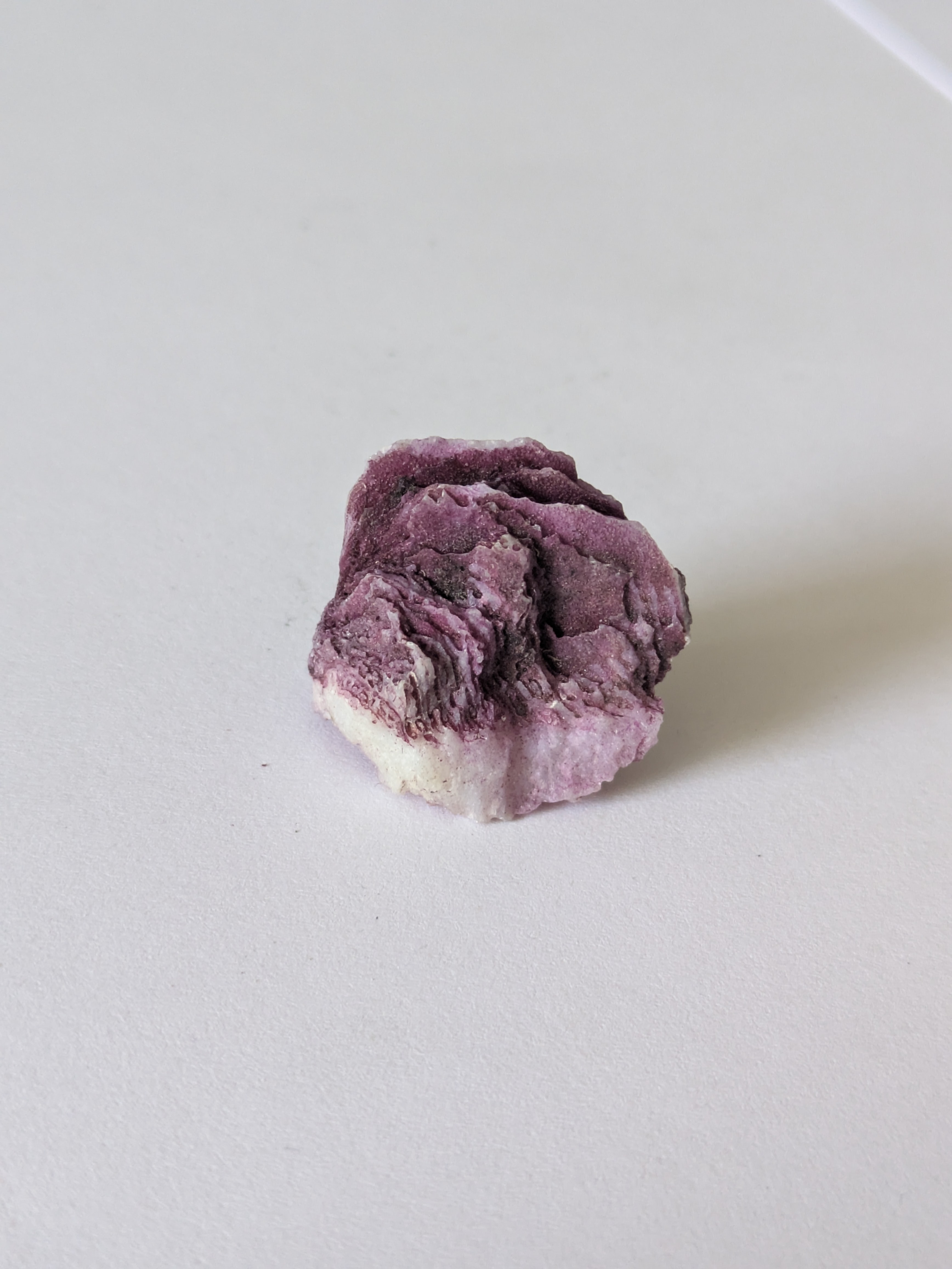

- Une rose des sable violette ???

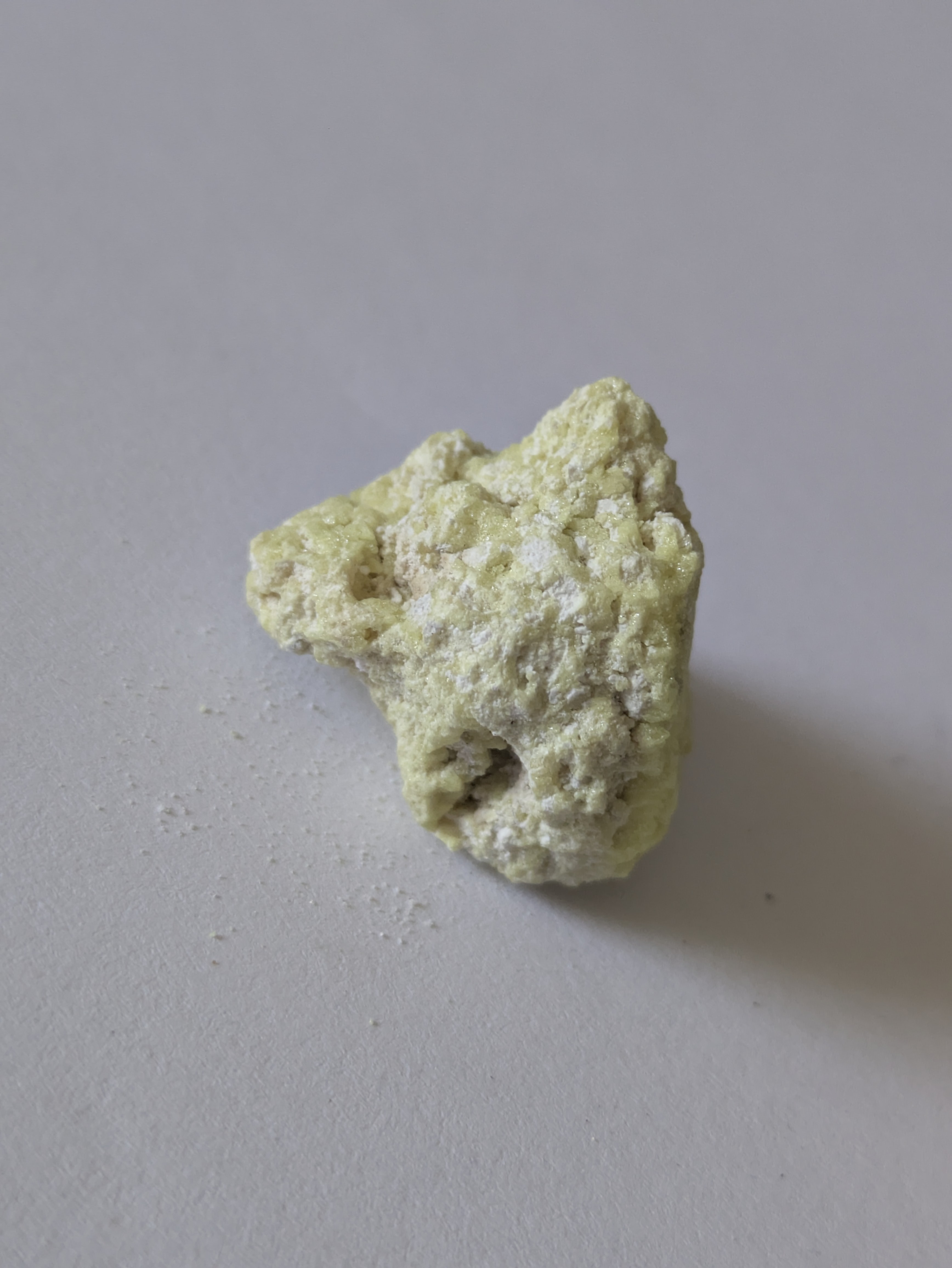

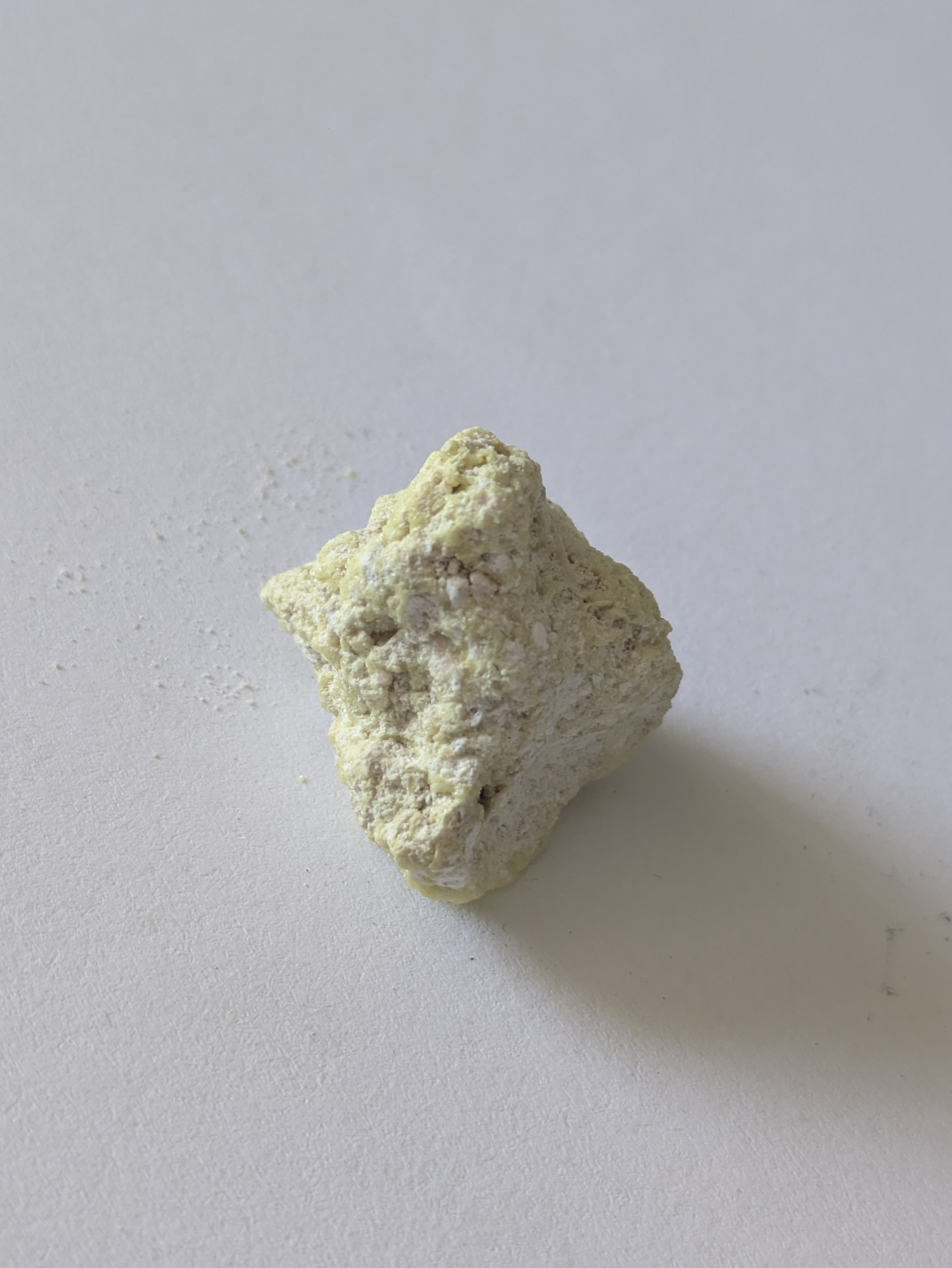

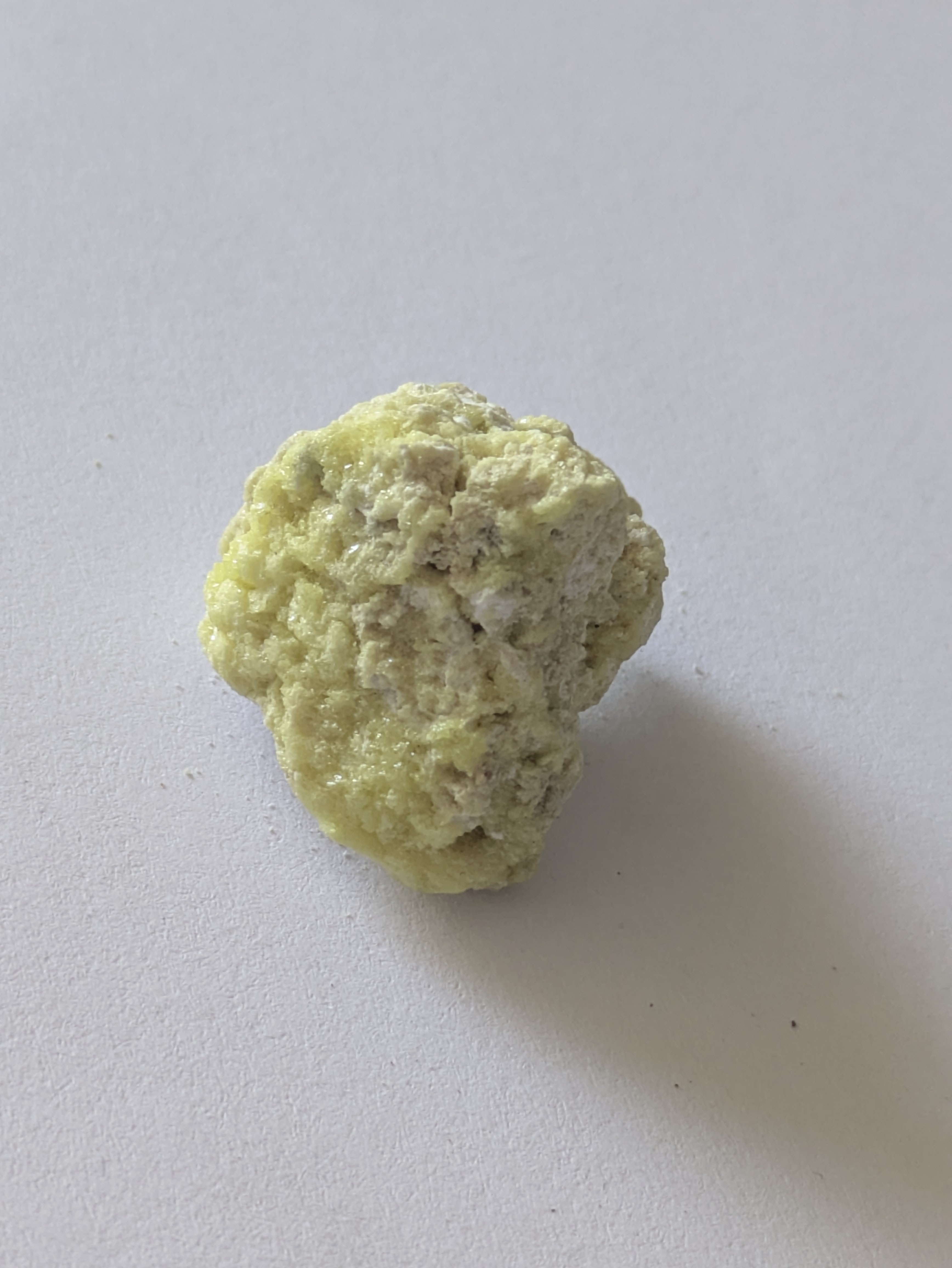

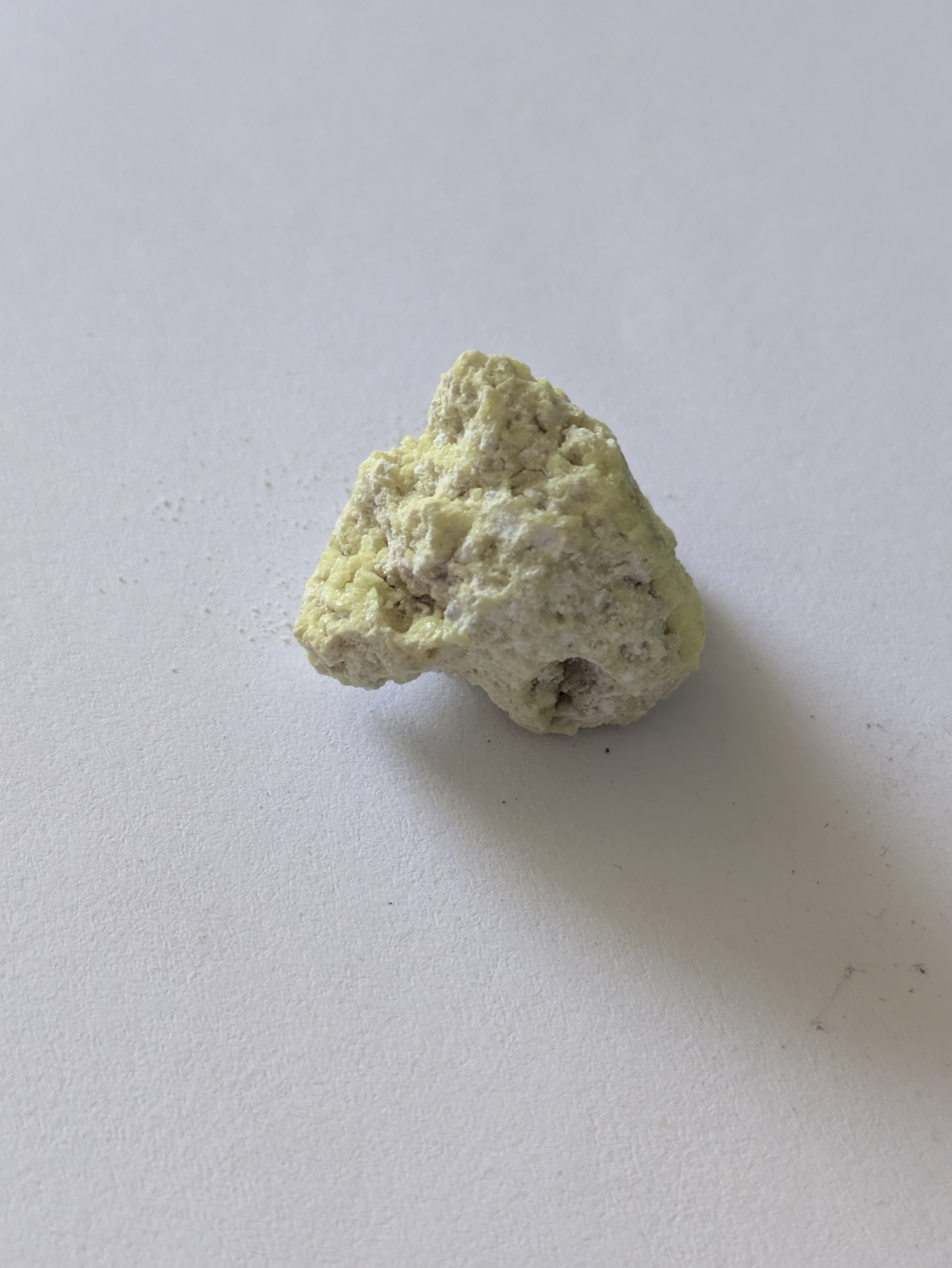

- Une pierre très friable jaune fluo
- Mes 3 quartz
- Granite ?

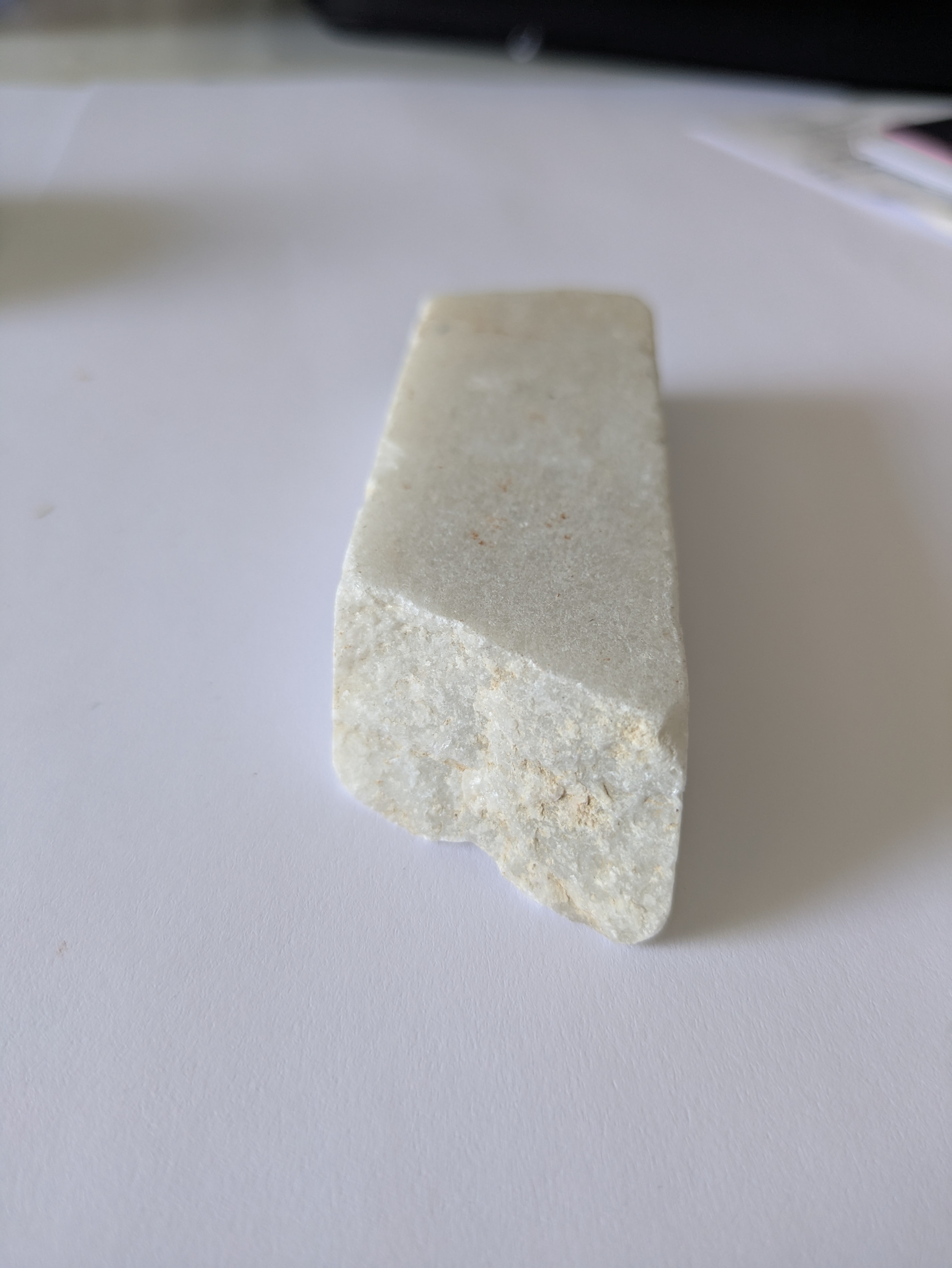

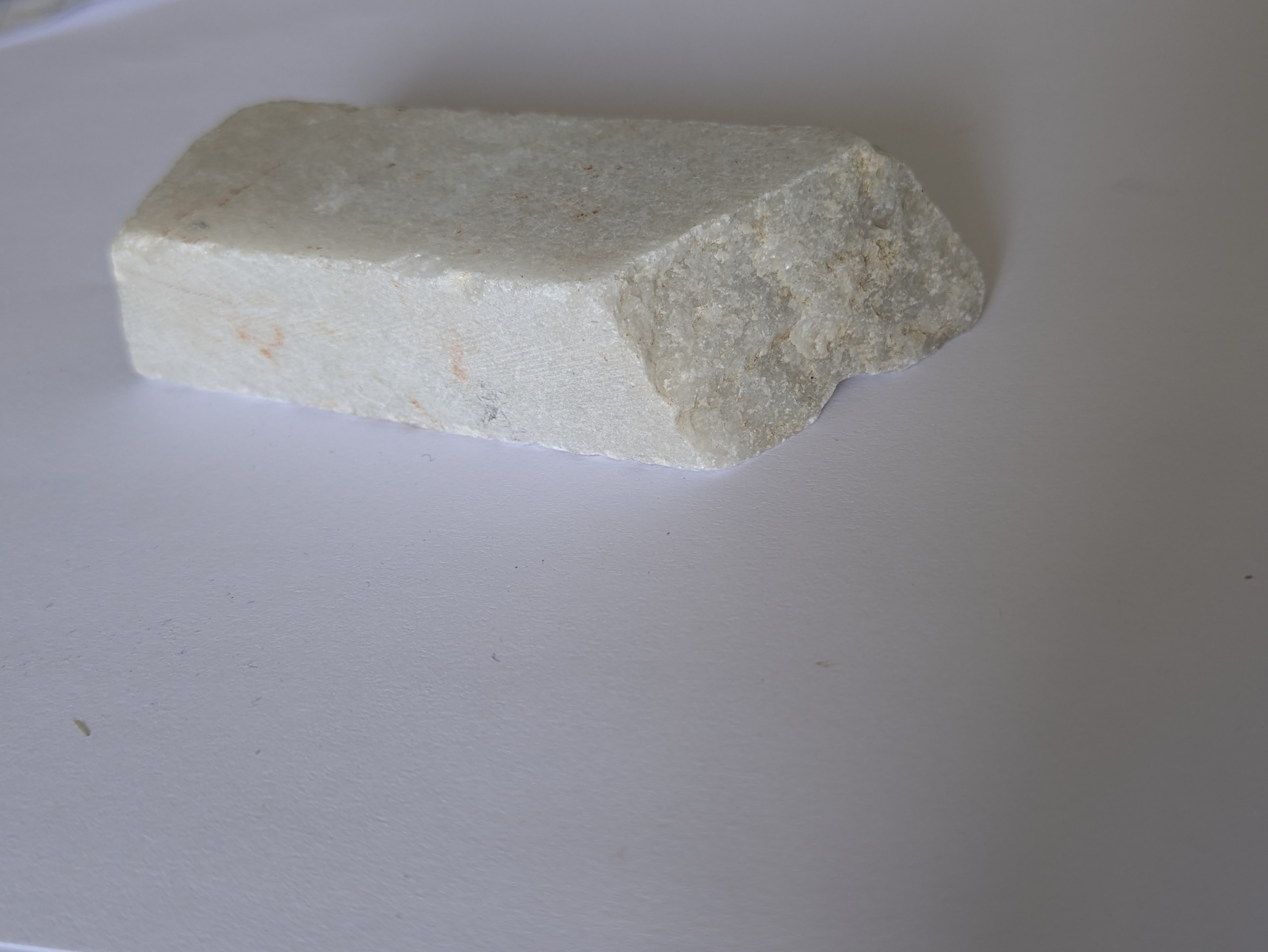

- Une barre blanche opaque

-Serpentine Chrysotile

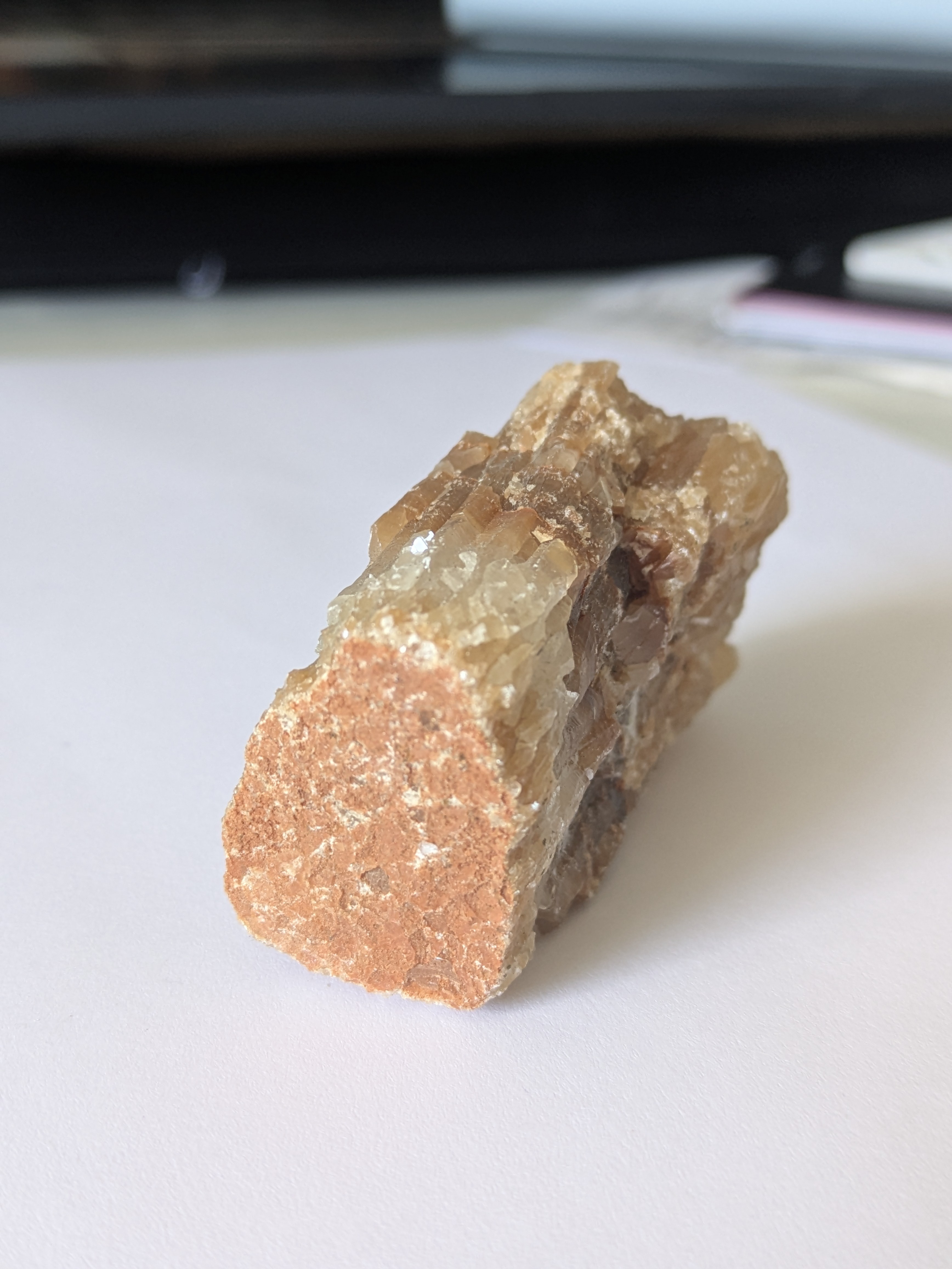

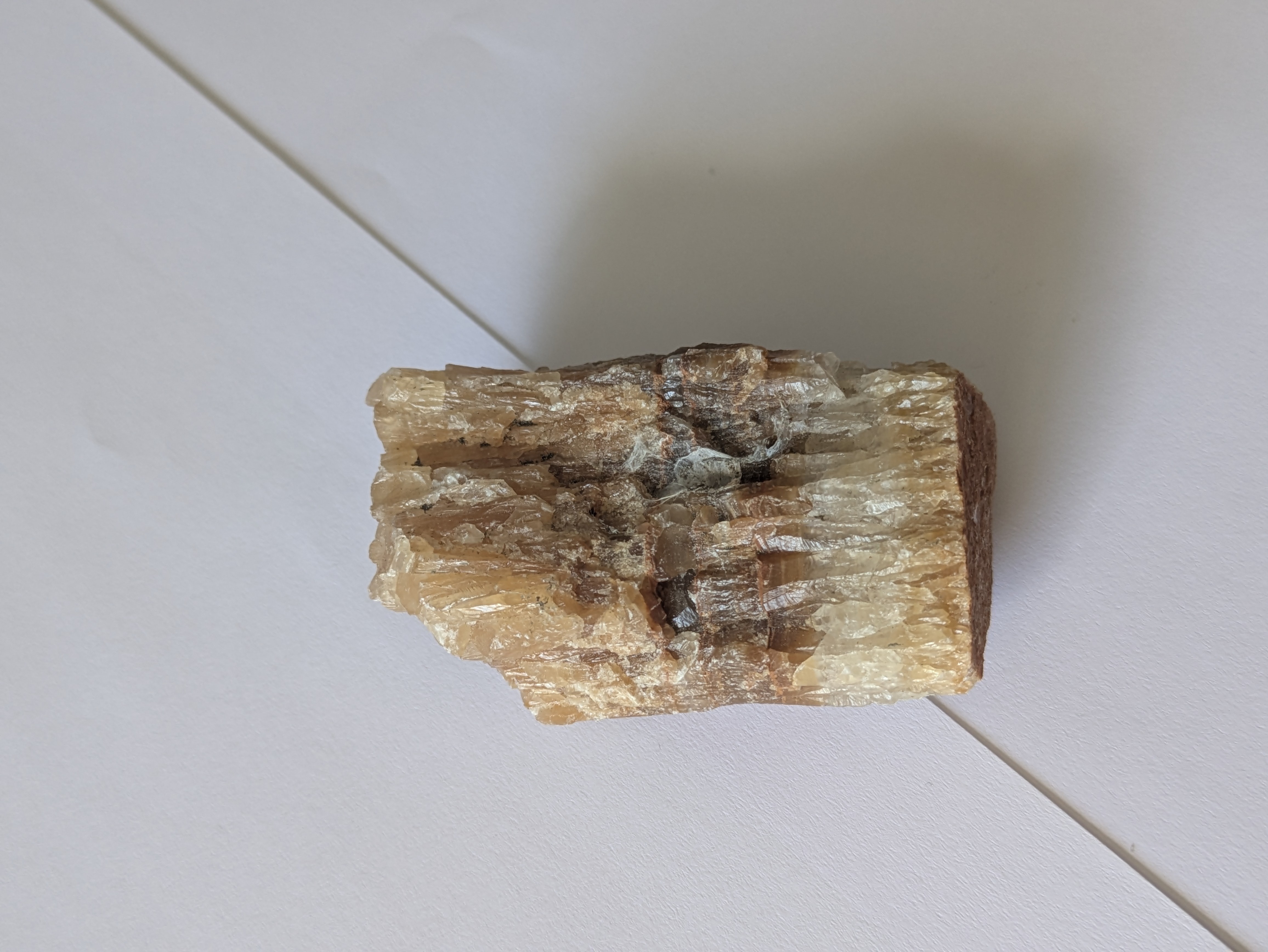

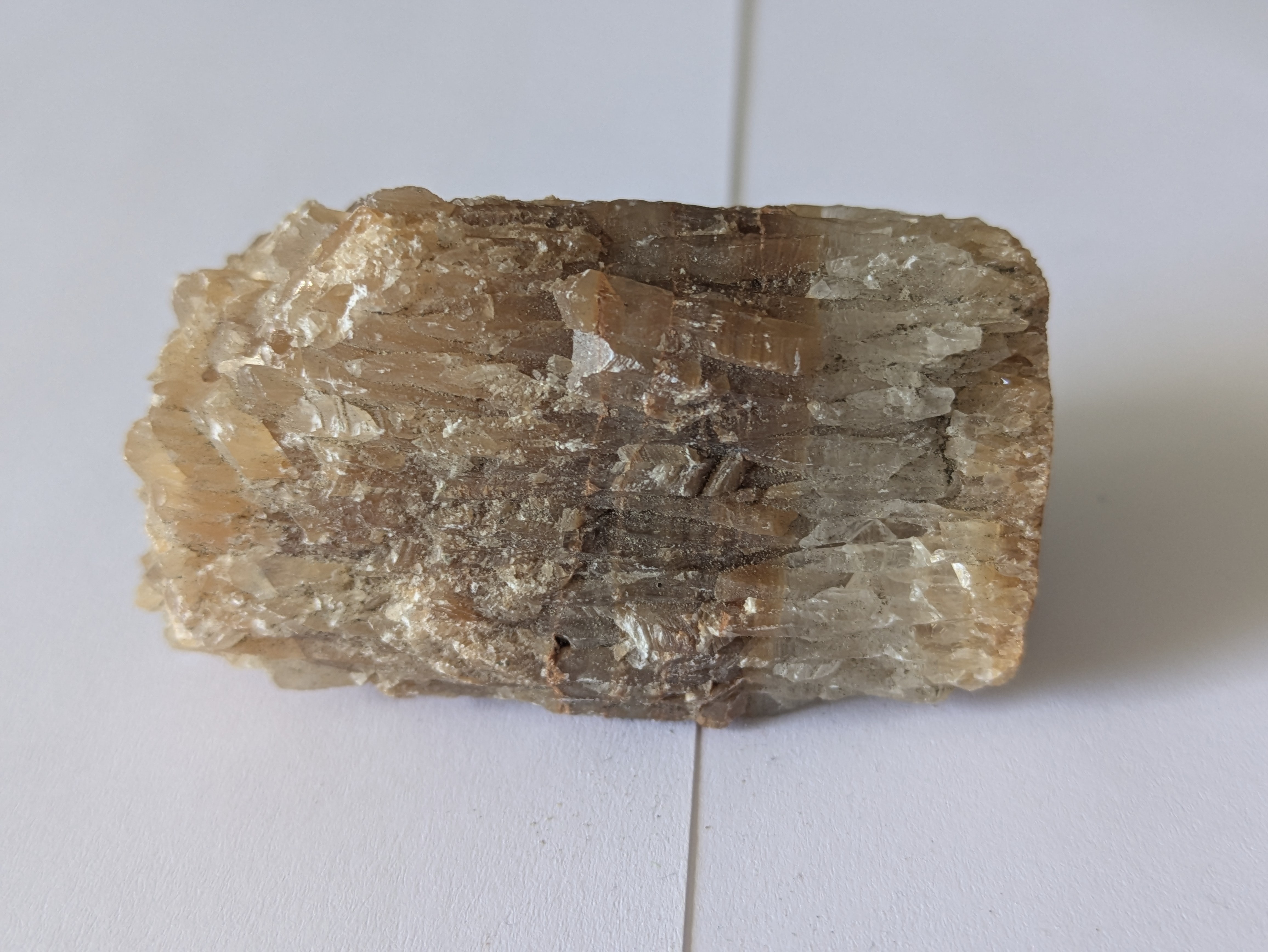

-Aragonite (ou Calcite)
-Obsidienne

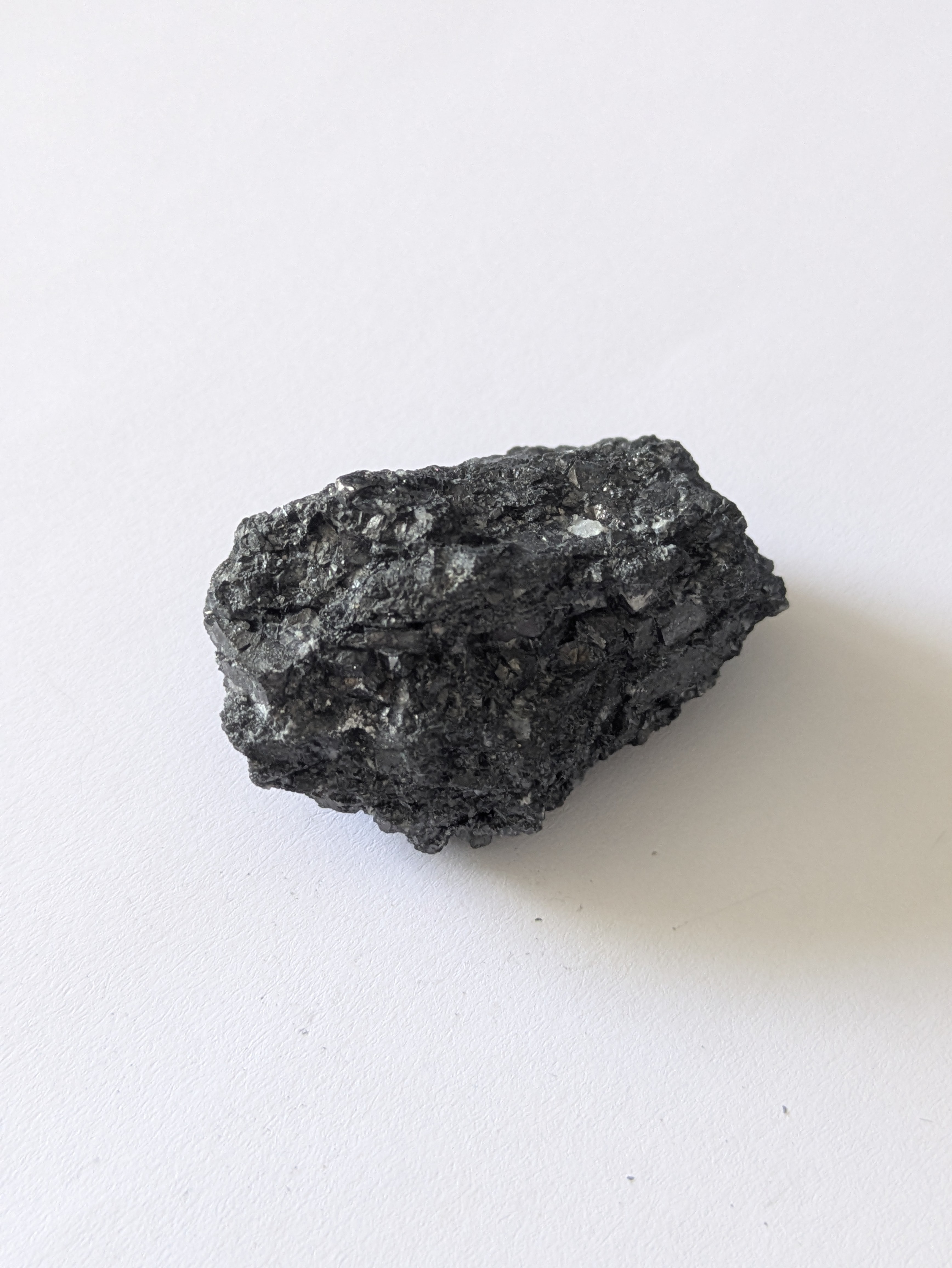

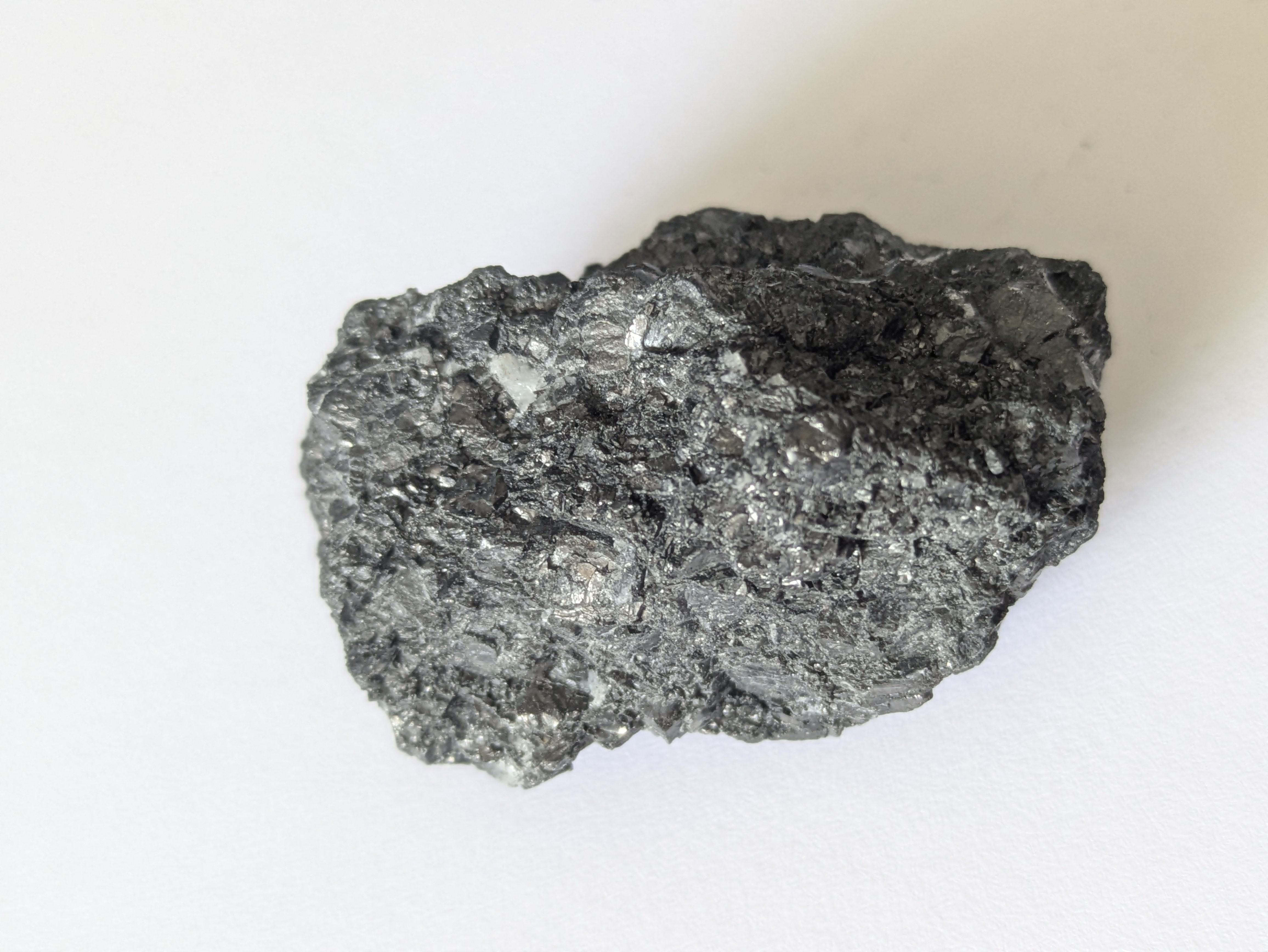

-Graphite possible -> test trace sur papier=grise, fragile, rayable avec l'ongle à différencier avec Molybdénite SINON Mica possible
-Galet de Quartz

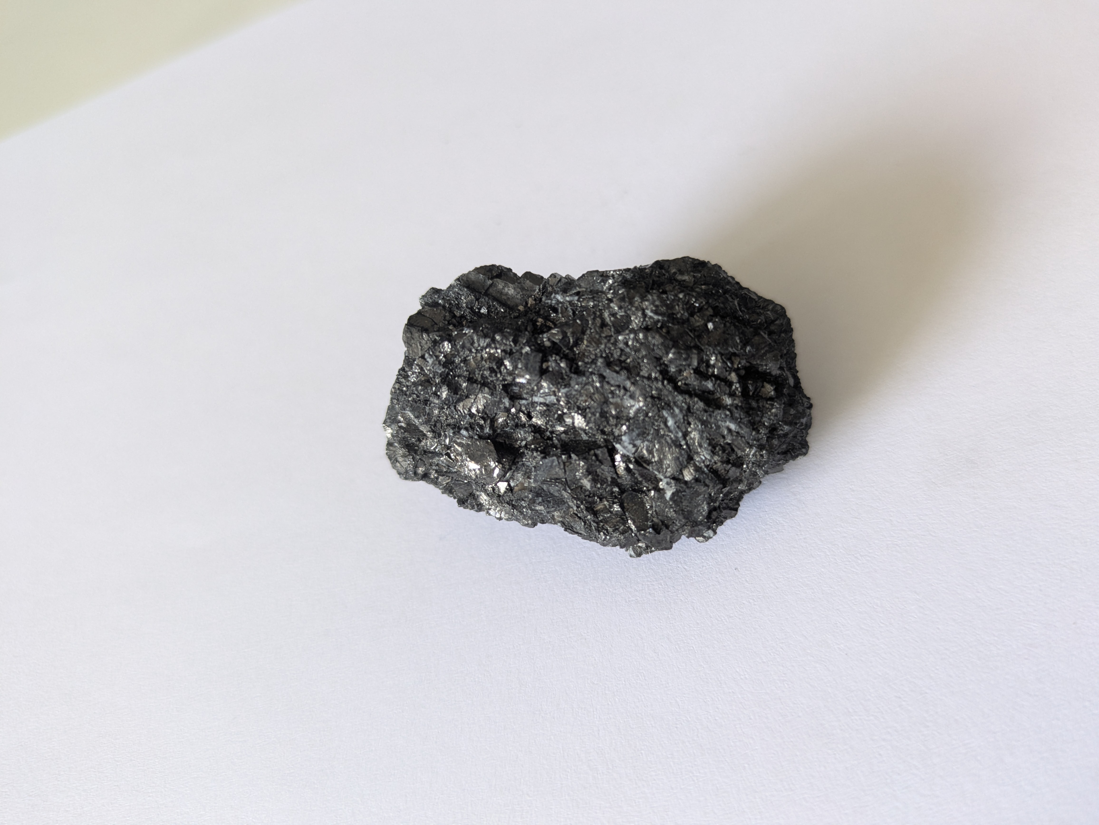

-Anthracite ? Difficile à dire -> faire des tests

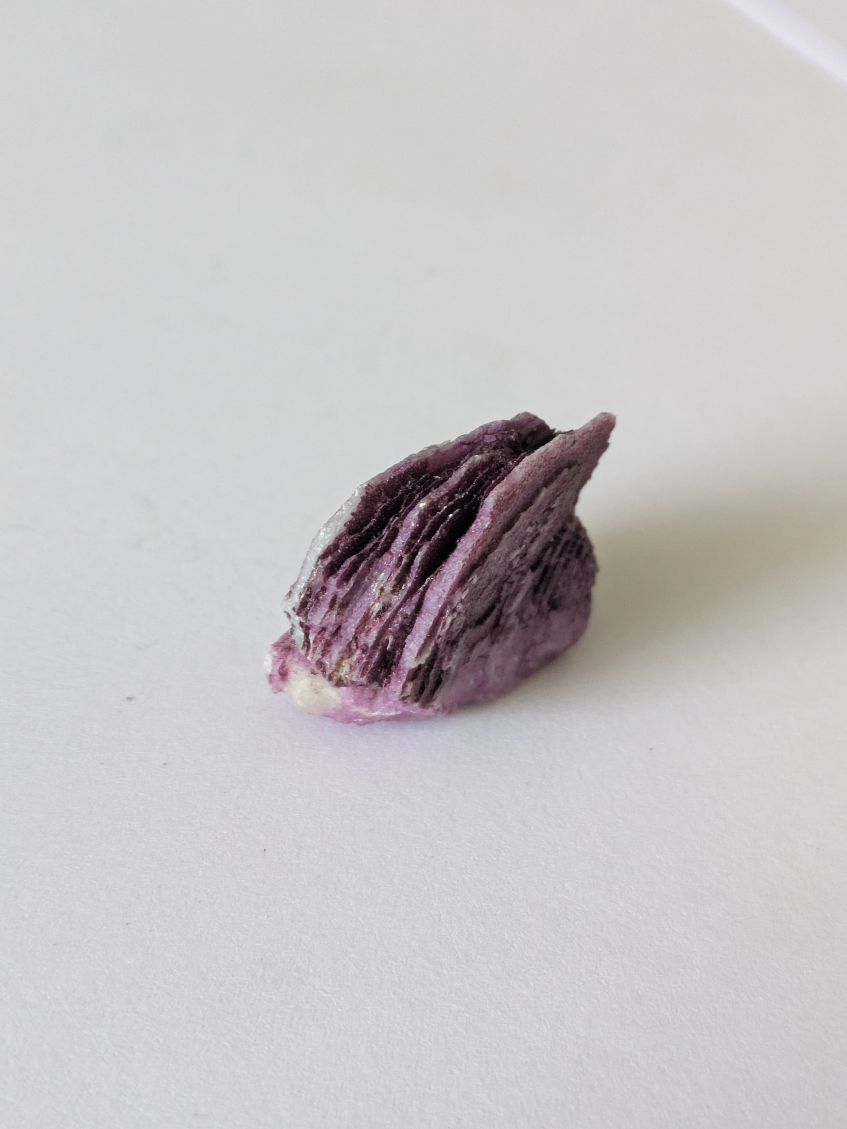

-Si Gypse teinté la couleur s'en va à l'eau et la pierre se raye à l'ongle, si lourd et dense peut-être Baryte
-Soufre
-Cristaux de Quartz, le premier on voit pas bien, du mica présent je crois, le 3ème le vert c'est de la Chlorite.
Un Quartz fumé est tout simplement de couleur fumé cad gris noir sombre.
-Galets de Granite, il y a des tas de Granite différents
-On dirait du Marbre

il y a 6 minutes, Arcogys a dit :
Calcite ici, on voit des clivages.
C'est du quartz ici, dit "barré", c'est très commun a Asprière ou Pontgibaud par exemple. Il moule un minéral qui a maintenant disparu, et sa couleur est probablement due au fer. Pour confirmer, voir si ça raye le verre.
Ou de l'albâtre. Un teste de dureté (rayé par l'ongle ?) et un test HCl sont nécessaire.
Sinon je suis d'accord pour le reste.
Je ne pense pas, on voit un grain blanc qui évoque de la calcite. Les test parleront, mais je pense à un silicate ferro-magnésien (pyroxène ?).

Le 21/07/2025 à 22:49, Arcogys a dit :
Oui pour les traces grises sur le papier et la fragilité mais ne se raye pas facilement
Bien vu, effectivement sa jolie couleur rosse s'en va ='(  Et ca ne raye pas le verre
Le 21/07/2025 à 23:01, AMEDE a dit :
J'ai regardé différentes photos, il ressemble plus à de l'aragonite que la calcite. Ca fait vraiment de longs rectangles
C'est plutot mon ongle qui est rayé par la pierre haha

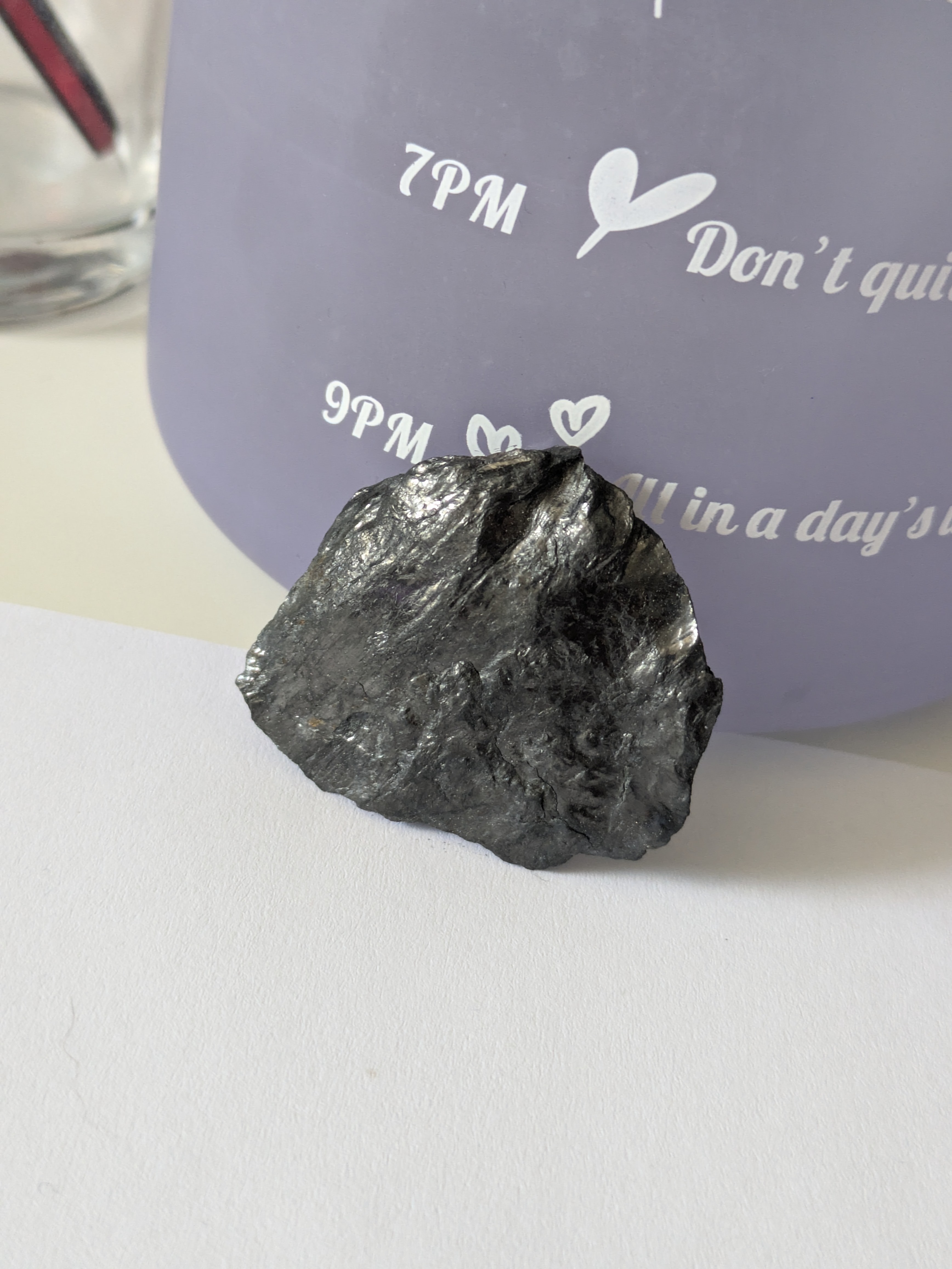

Pensez vous que ca puisse être du quartz charbon ? J'ai fouillé dans les pierres noires mais aucune ne correspond vraiment. Et je suis tombée sur des photos de ce qu'ils appellent du "quartz charbon" et ca y ressemble beaucoup
Bonjour, "quartz charbon"=inconnu, une nouvelle appellation commerciale fantaisiste sans doute. Et ce n'est pas du quartz de toute façon.
Ce caillou a l'air plutôt métallique. Test de dureté et de trace bienvenus. Ressemble à une skutterudite mal cristallisée.

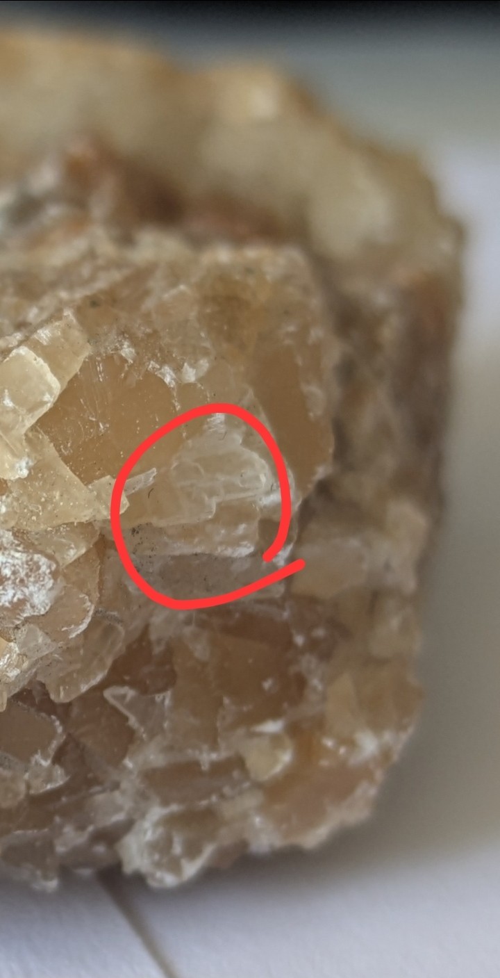

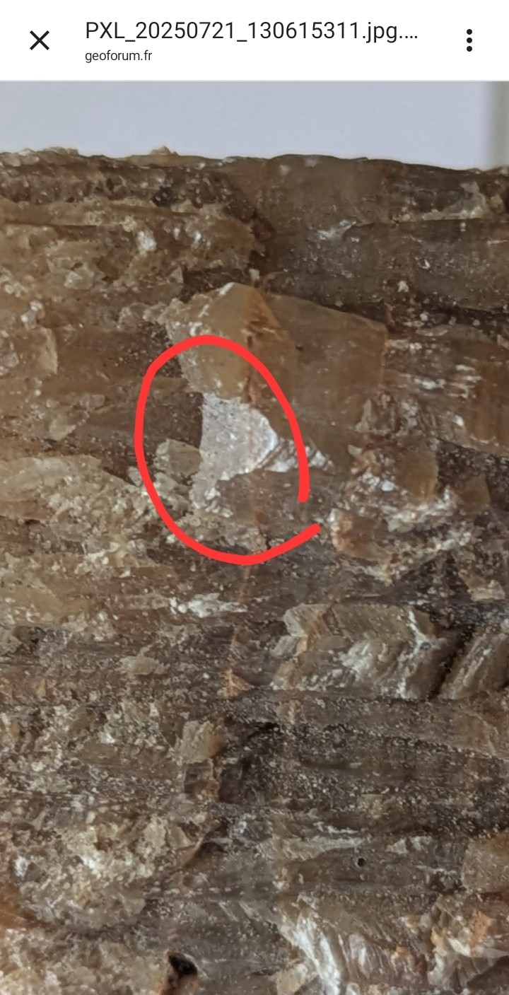

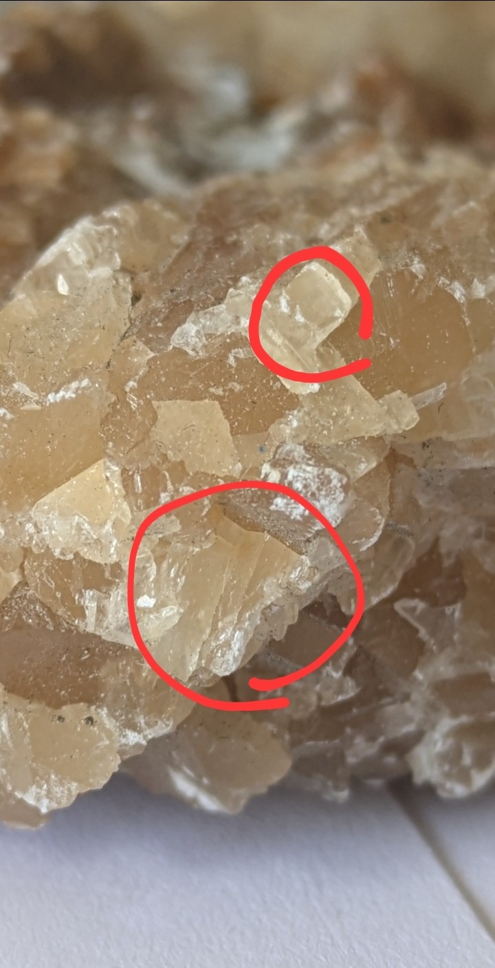

Il y a 6 heures, Lo0ou a dit :
L'habitus n'est qu'un critère secondaire dans ce cas. Ici on voit bien des plans de clivage sur la deuxième photo de la pierre donc calcite.
Il y a 23 heures, AMEDE a dit :
Perso je vois pas bien les "bons" plans de clivages de la Calcite dont tu parles mais bon Calcite/Aragonite sous cette forme massive c'est souvent compliqué...
