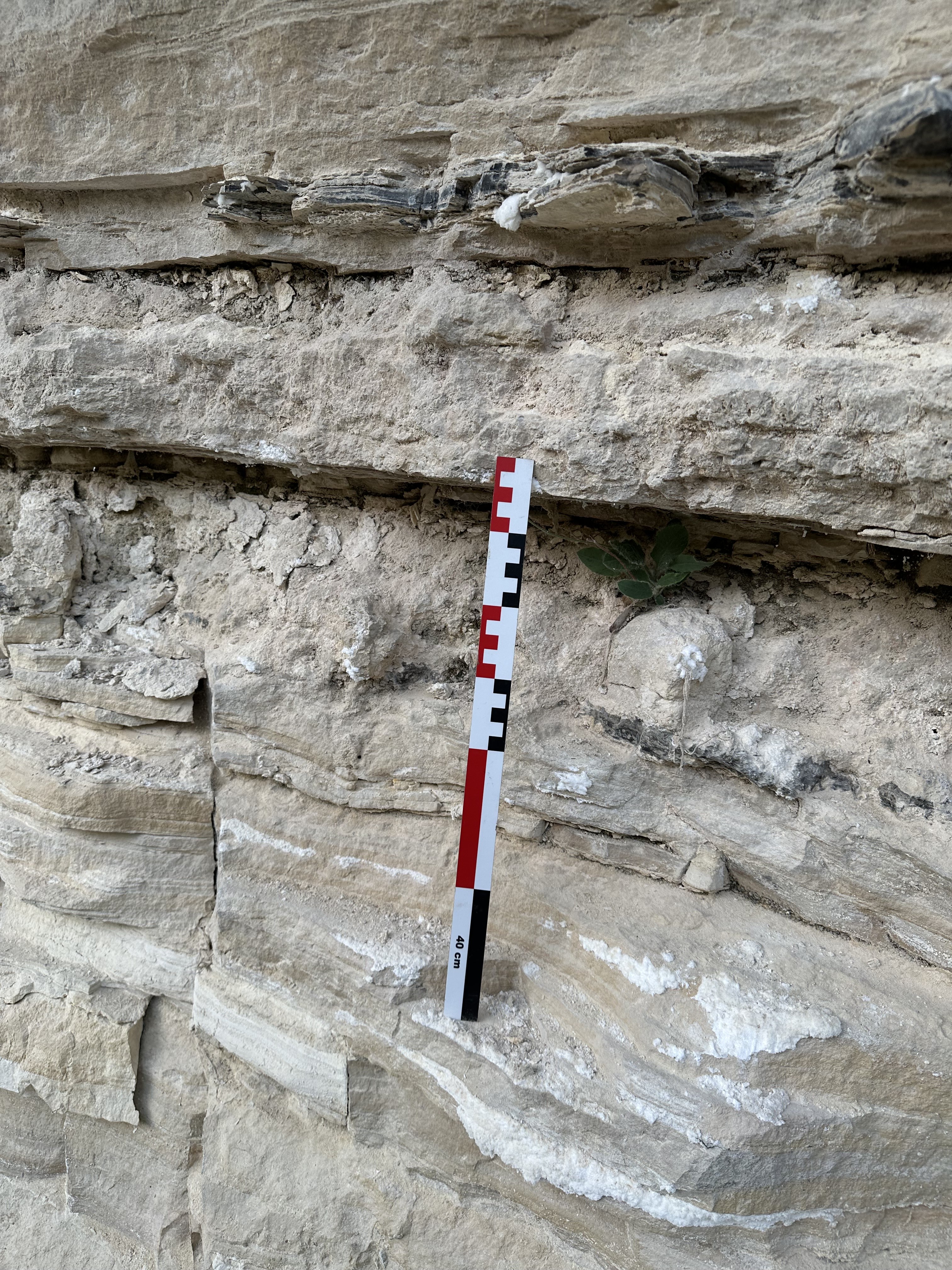

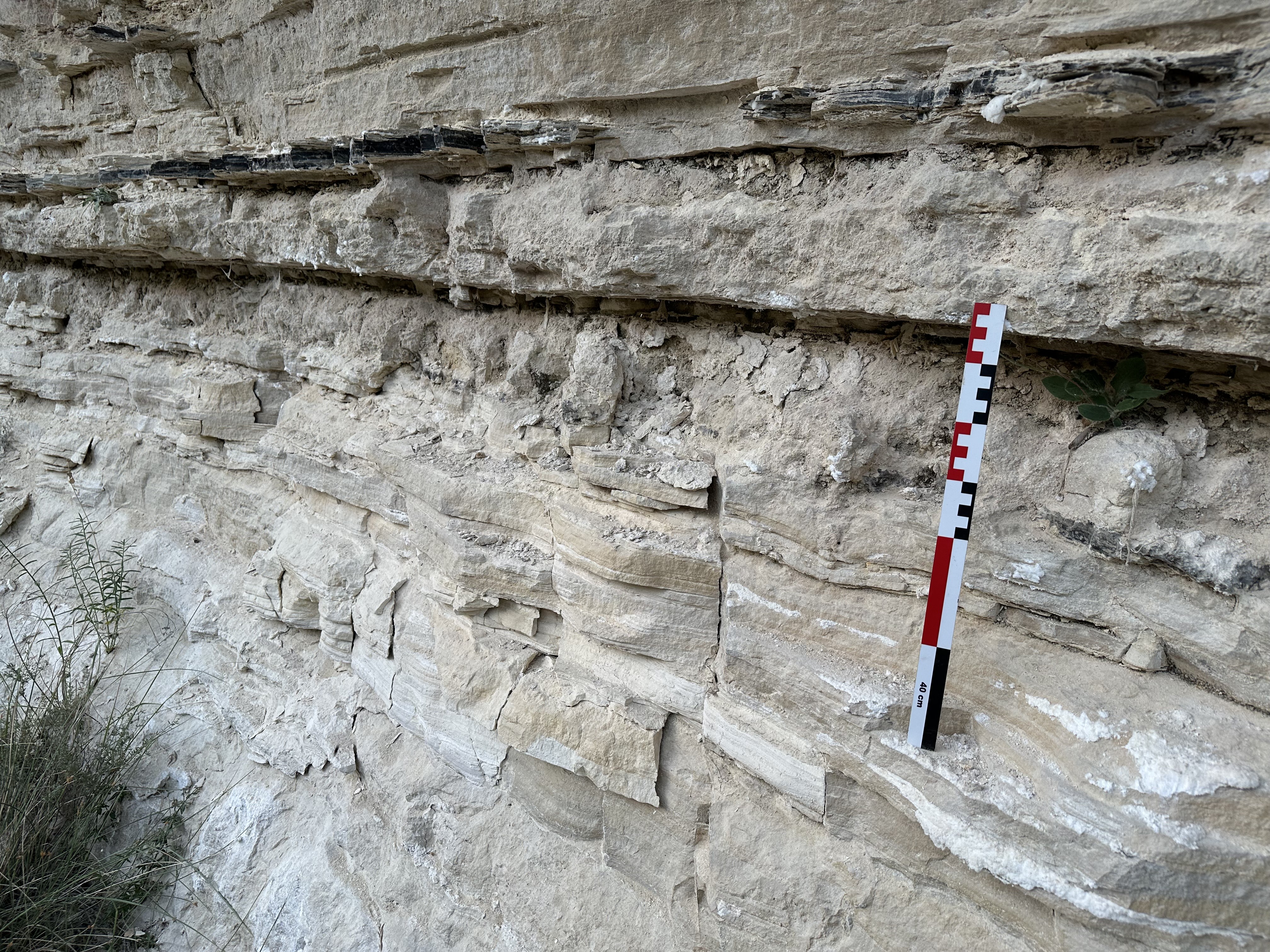

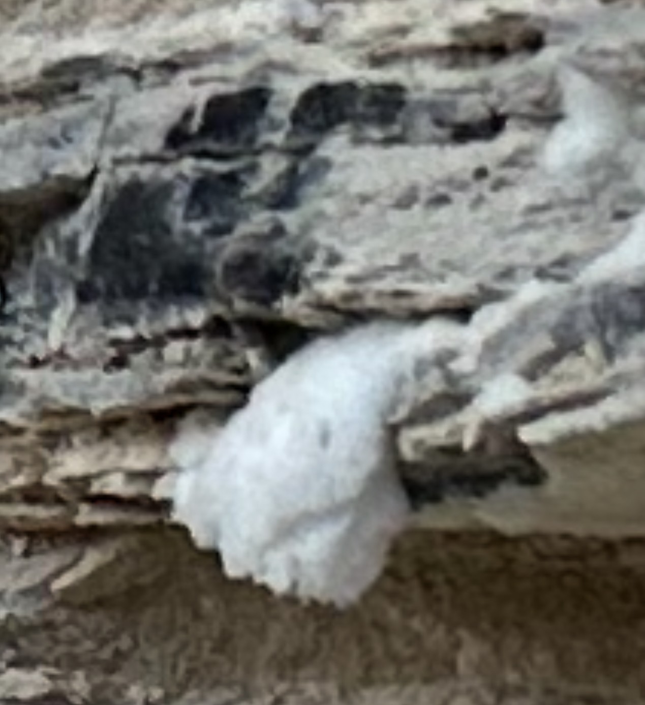

De quoi selon vous est constituée cette substance blanche cristalline poudreuse qui sort de la paroi ?
Par quel mécanisme ?
(berge rocheuse avec couche de silex sur la rive gauche en amont du nouveau pont)
Bonjour, soit gypse, soit calcite. On peut facilement les différencier par la dureté et réaction à la flamme. C'est dû la saturation des eaux d'infiltration en l'un ou l'autre minéral dissous. Elles circulent dans ces strates, à la fois entre les bancs et dans les zones de fragilité de ces derniers et cela provoque un dépôt visible dès la sortie à l'air libre ( évaporation) . Cela peut également être du salpêtre, mais la probabilité est moindre je pense.
Le 12/08/2025 à 07:53, icarealcyon a dit :
Merci cette explication. En pratique comment estimer la dureté d’une poudre et quelle différence de réaction à la flamme entre le gypse et la calcite ?
Pour la dureté: il est effectivement logique de sélectionner une partie indurée du dépôt, pas de la poudre.
Pour le test de chauffe, extrait fiche wikipedia du gypse:
"Une lame transparente de gypse blanchit puis s'effrite lorsqu'elle est chauffée légèrement. Elle tombe en poudre après avoir généré un brouillard humide. Le test de chauffe, s'il est réalisé dans un tube à essai en verre suffisamment allongé, ne laisse au fond du tube qu'une petite masse poudreuse et une buée caractéristique, se condensant et se rassemblant en petites gouttelettes d'eau, sur les parois du tube les plus éloignées de la zone de chauffe.
Placé dans une flamme, le gypse décrépite, blanchit et s'exfolie.
Chauffé entre 120 et 130 °C, ce minéral se décompose en une fine poudre d'hémihydrate de sulfate de calcium, communément appelée plâtre, et correspondant en minéralogie à la bassanite.
CaSO4・2 H2O (solide) → CaSO4・½ H2O (solide) + 3/2 H2O (vapeur)
On peut y ajouter que le gypse ne colore pas la flamme.
La calcite ne réagit pas aussi rapidement au chauffage, elle finit par éclater et elle colore  la flamme en orange.
Le test de dureté,  gypse: 2 sur l'échelle de Mohs, calcite: 3. https://www.futura-sciences.com/planete/dossiers/geologie-cles-identification-mineraux-1710/page/5/
La calcite bouillonne dans HCL. Le gypse non, mais il s'y dissout. Réaction accélérée avec le chauffage de l'acide. Là, le test (basique) est valable même sur de la poudre.
Si c'est du salpêtre, il colorera la flamme en violet. Dureté: 2, comme le gypse, soluble dans l'eau.
Le risque avec de la poudre prélevée, c'est qu'elle soit mélangée et contaminée par des minéraux "étrangers" issus du voisinage. Il vaut mieux tester sur du consistant.
Il y a 20 heures, icarealcyon a dit :
Ok merci, je testerai acide et flamme la prochaine fois que j’y passe
