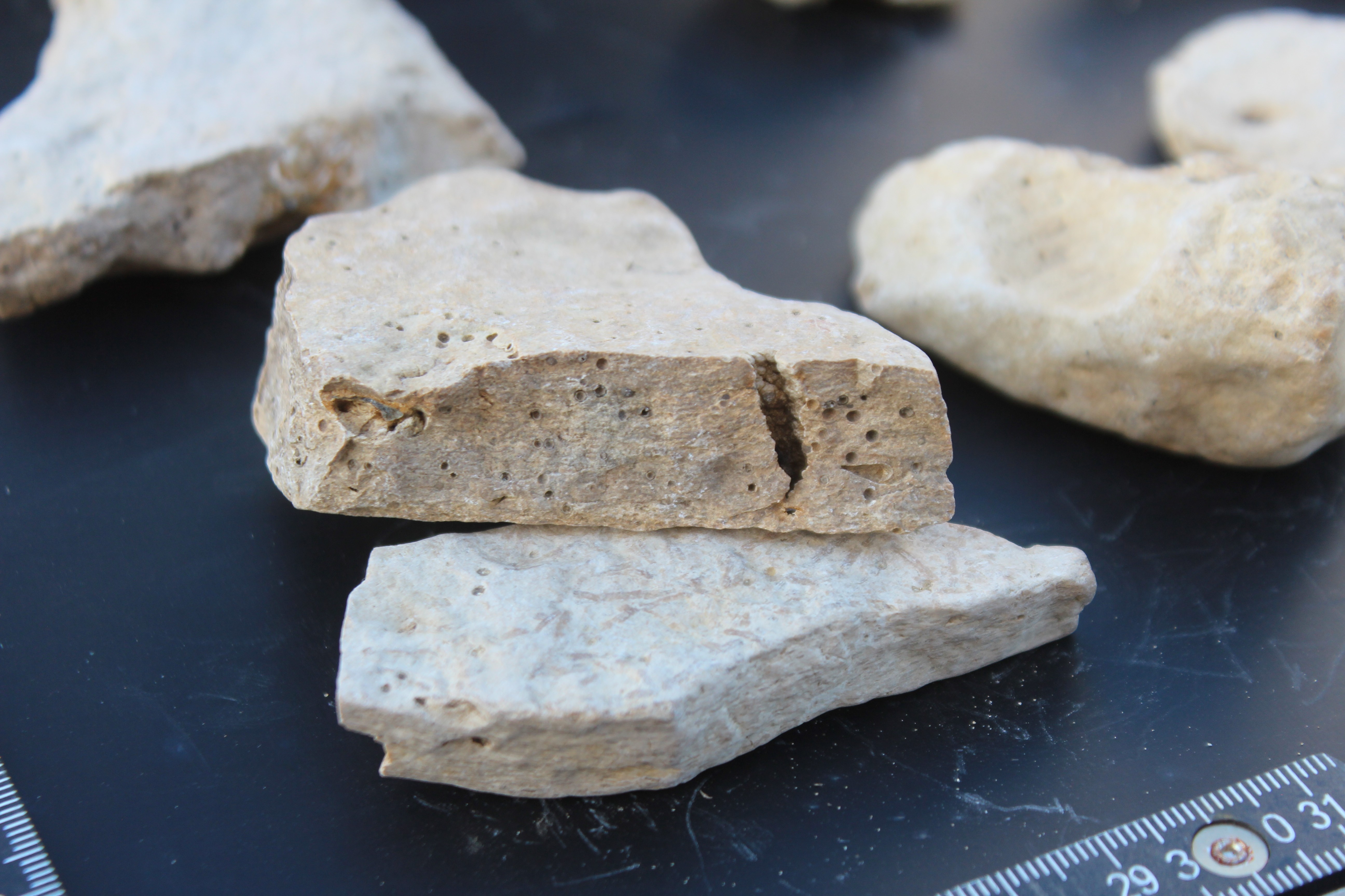

Je viens demander votre aide pour savoir si ces roches sont bien foraminifères, et,si c'est le cas, savoir si elles ont une dénomination spécifique tel que les calcaires à Nummulites.

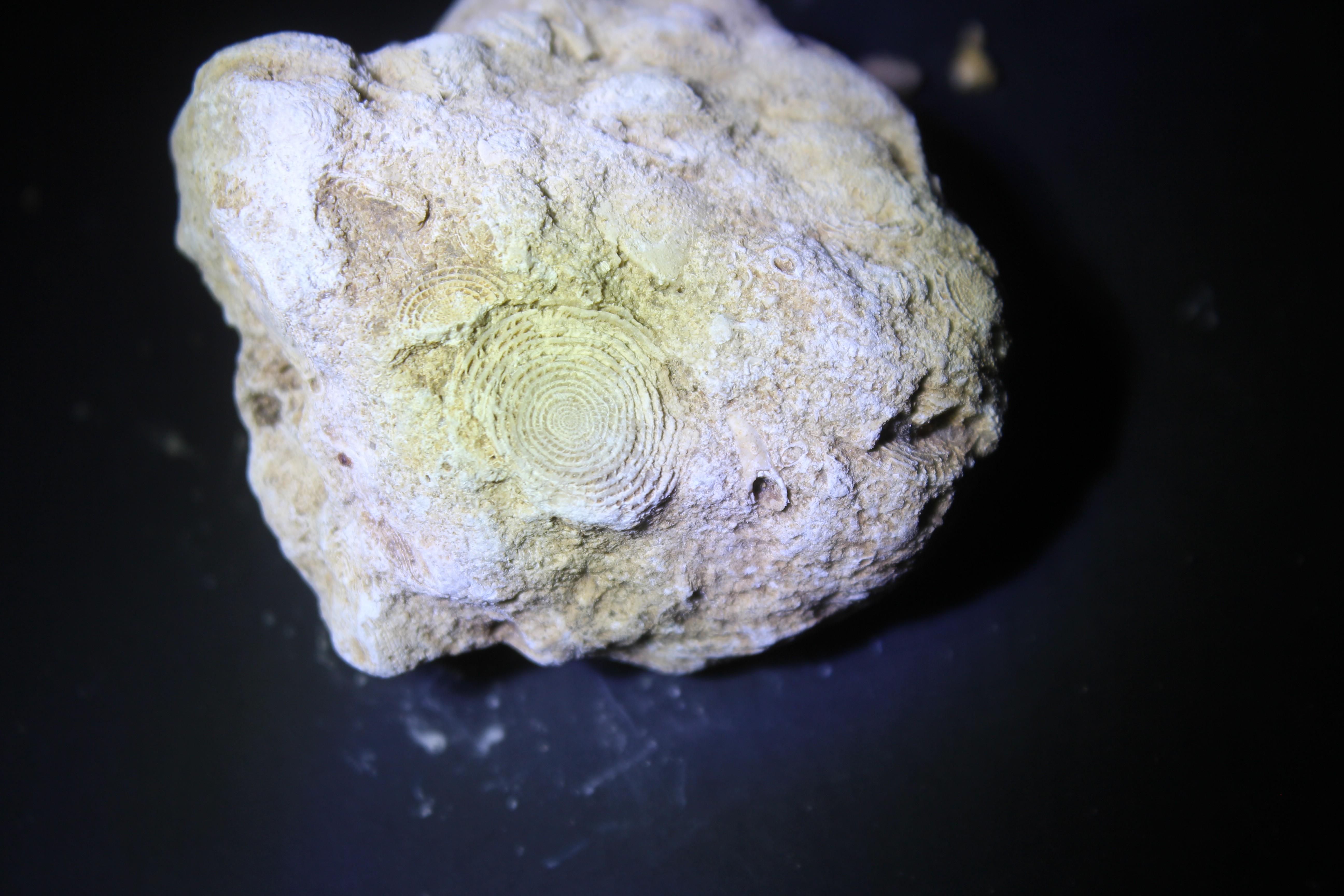

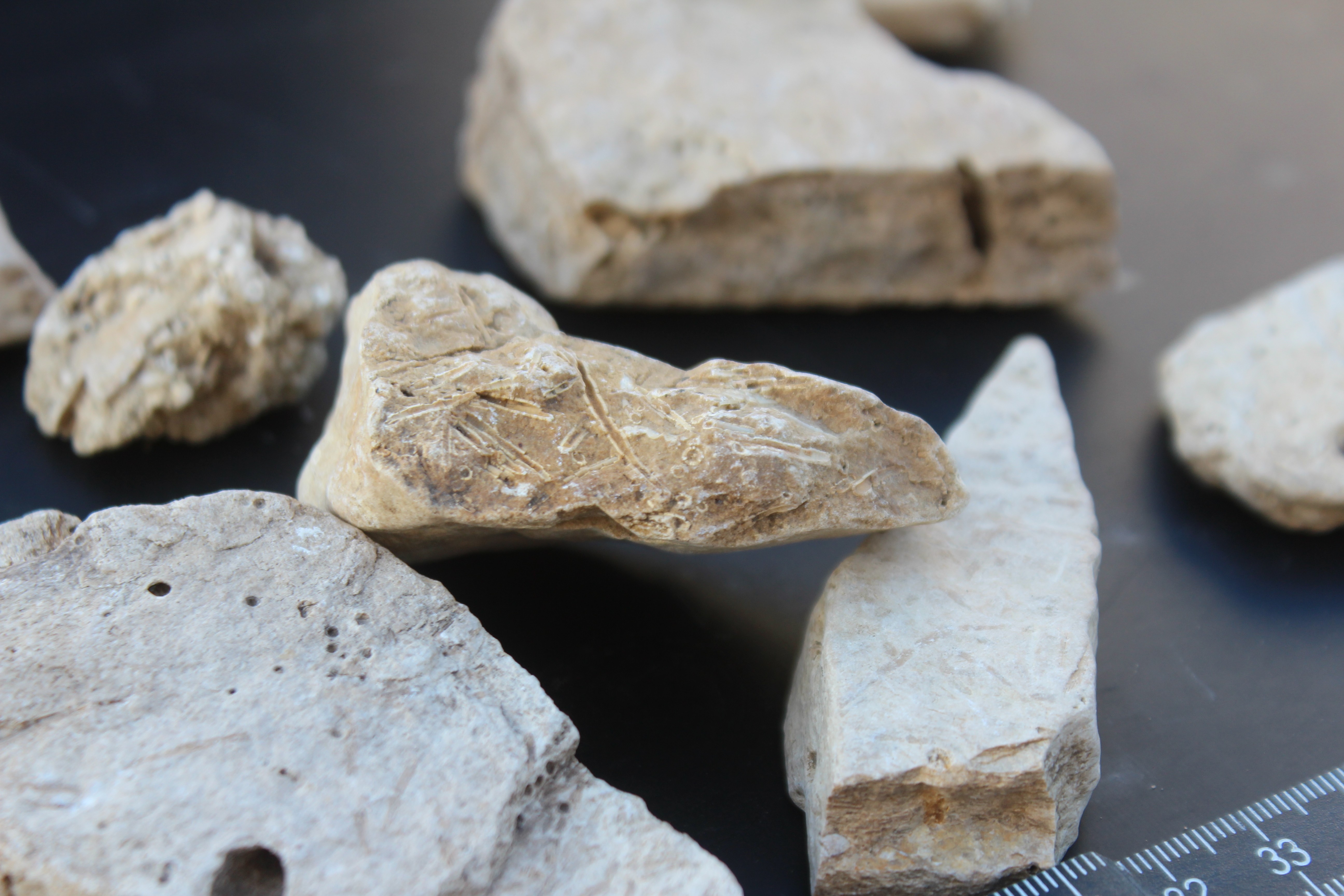

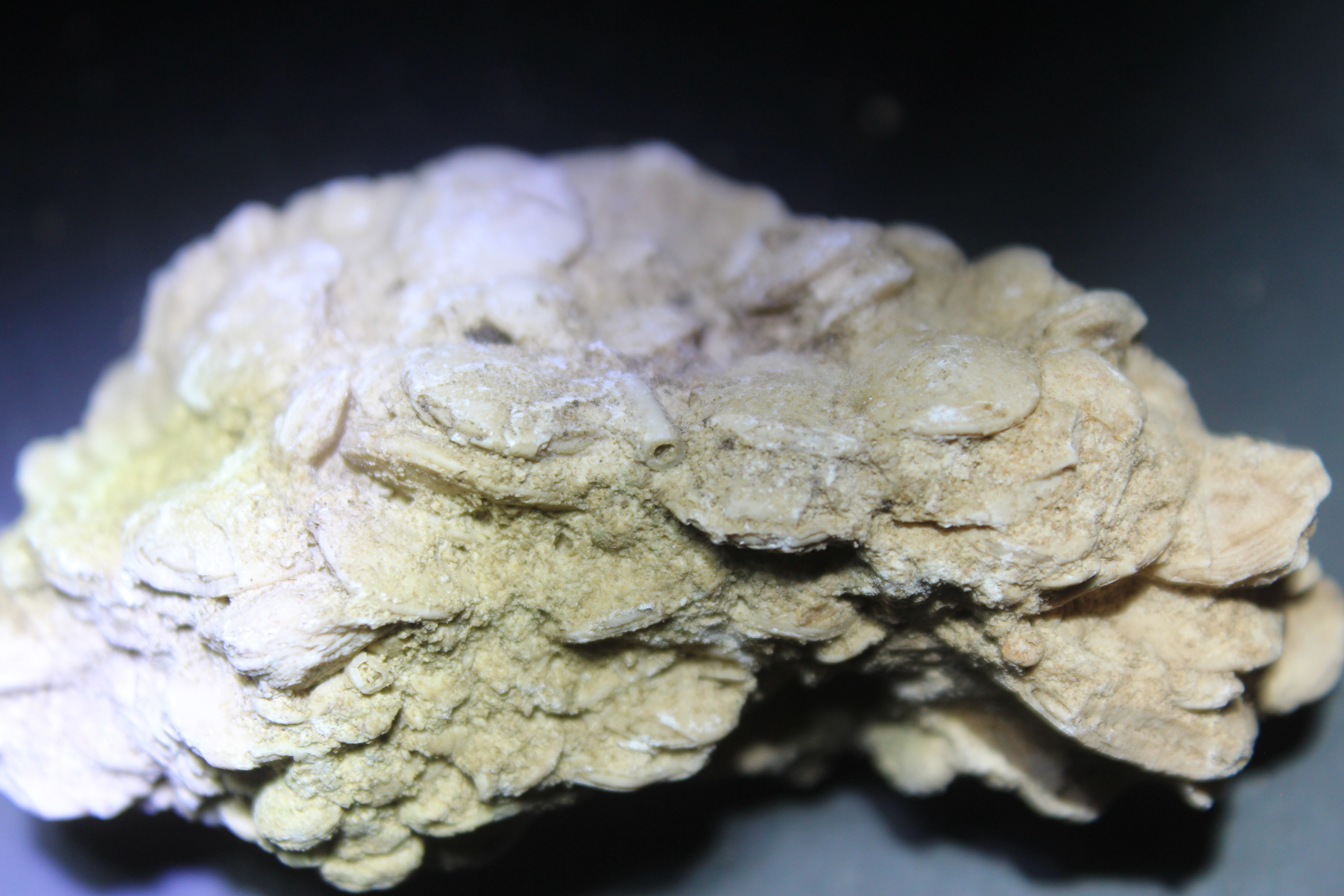

Me revoici avec les macros (enfin ce que je peux malheureusement faire de mieux actuellement).

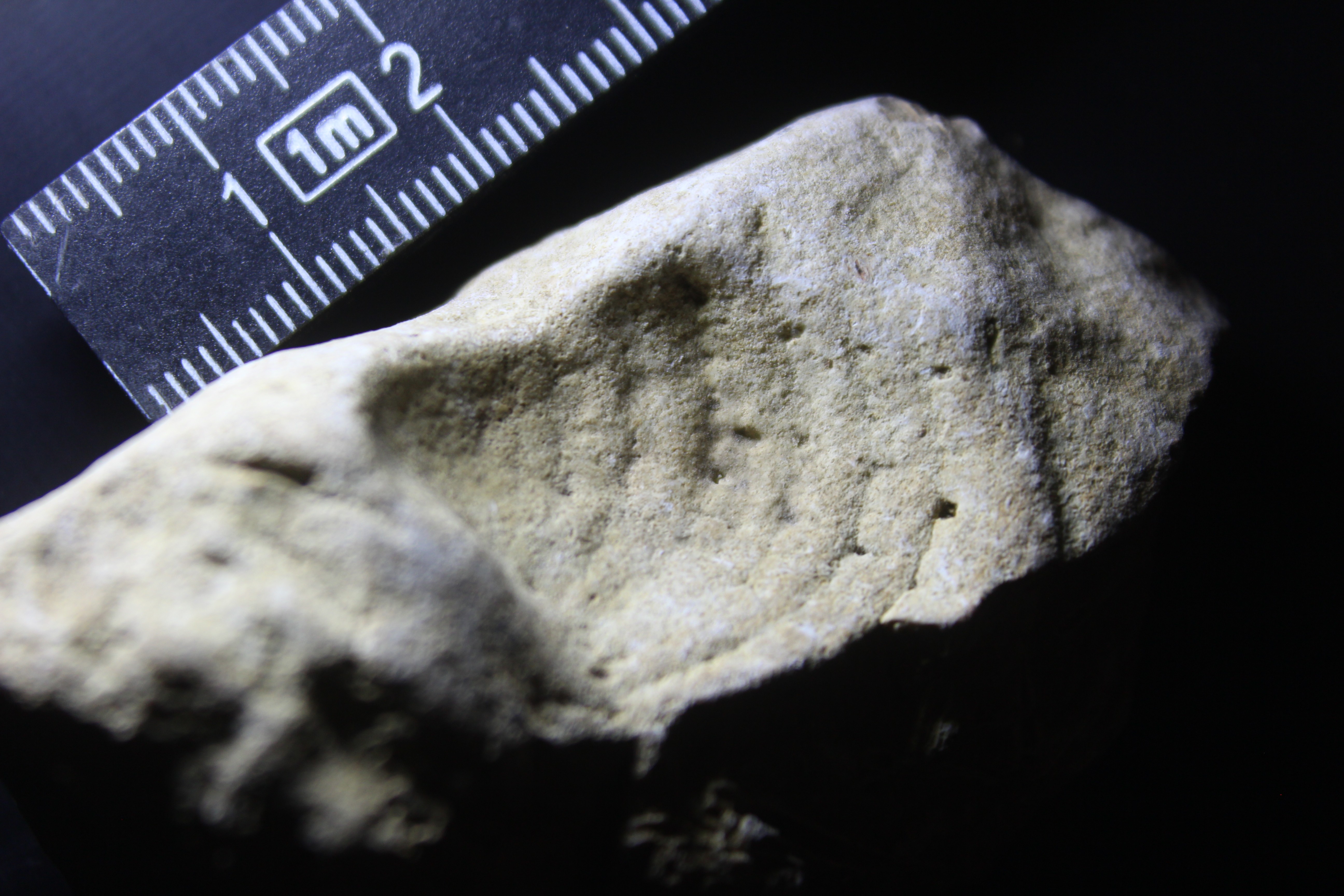

@elasmo Justement y a une empreinte de bivalve sur le dessus de la roche que tu cites. Vu l'usure je ne pense pas que ça puisse aider mais bon:
Les "macros":

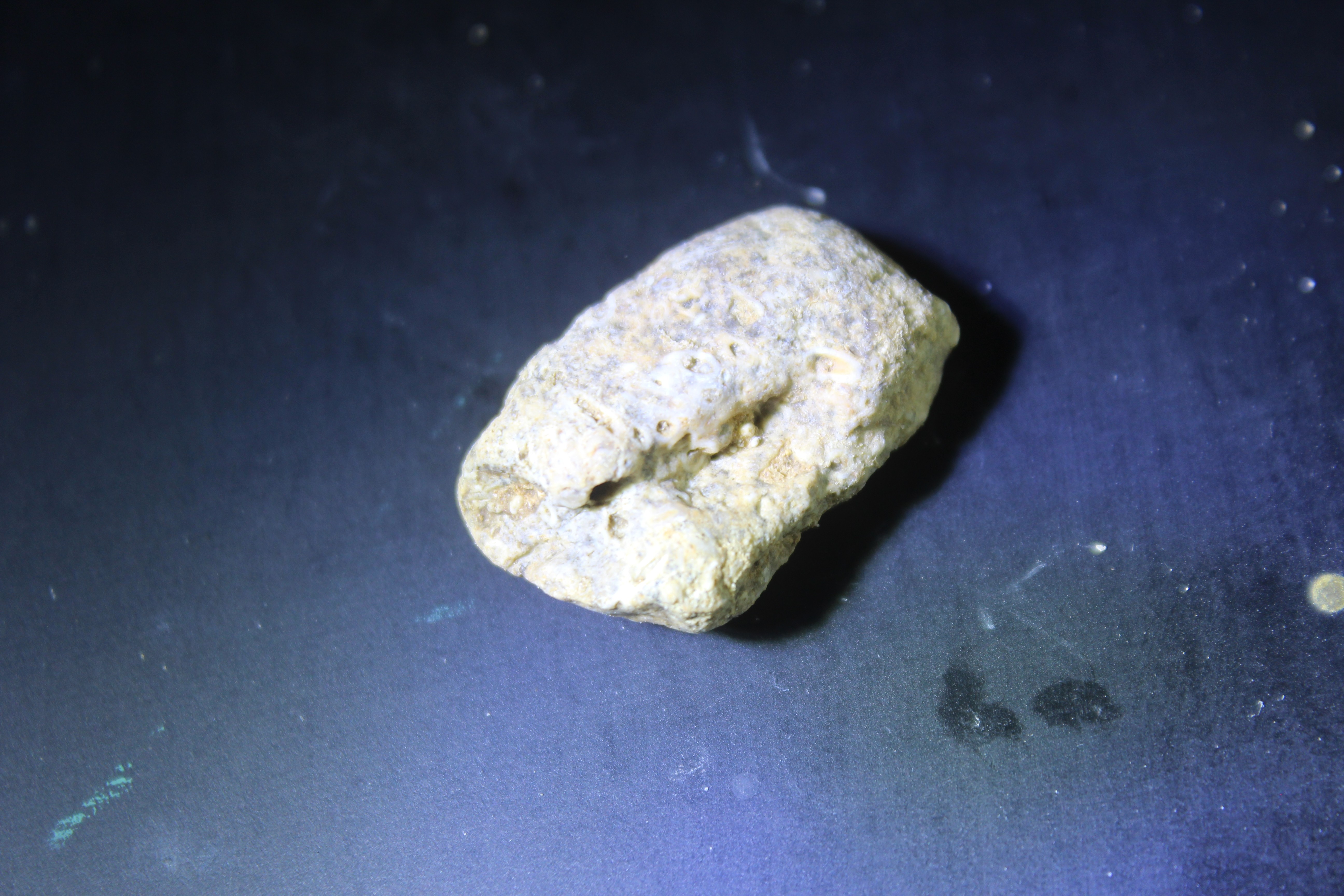

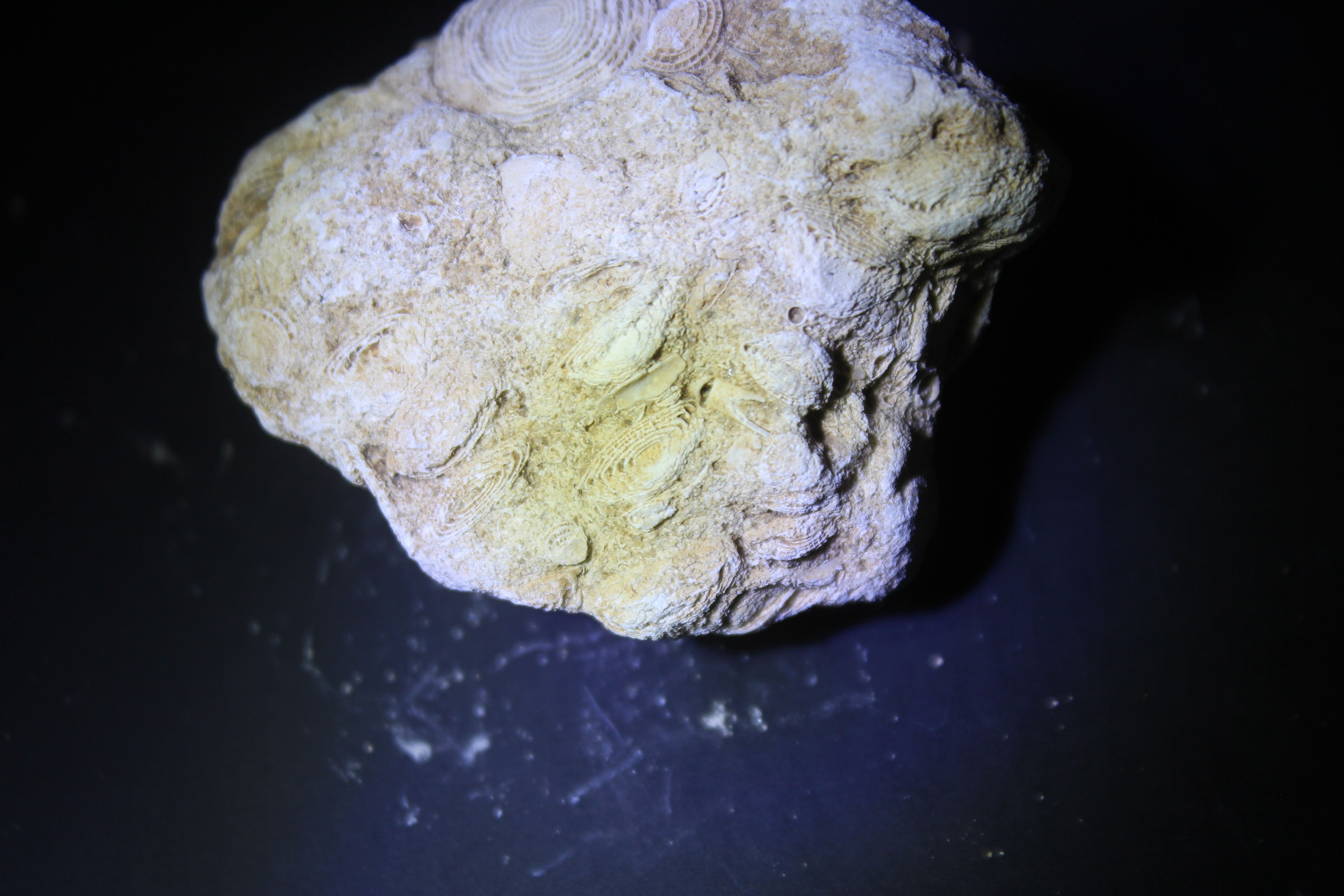

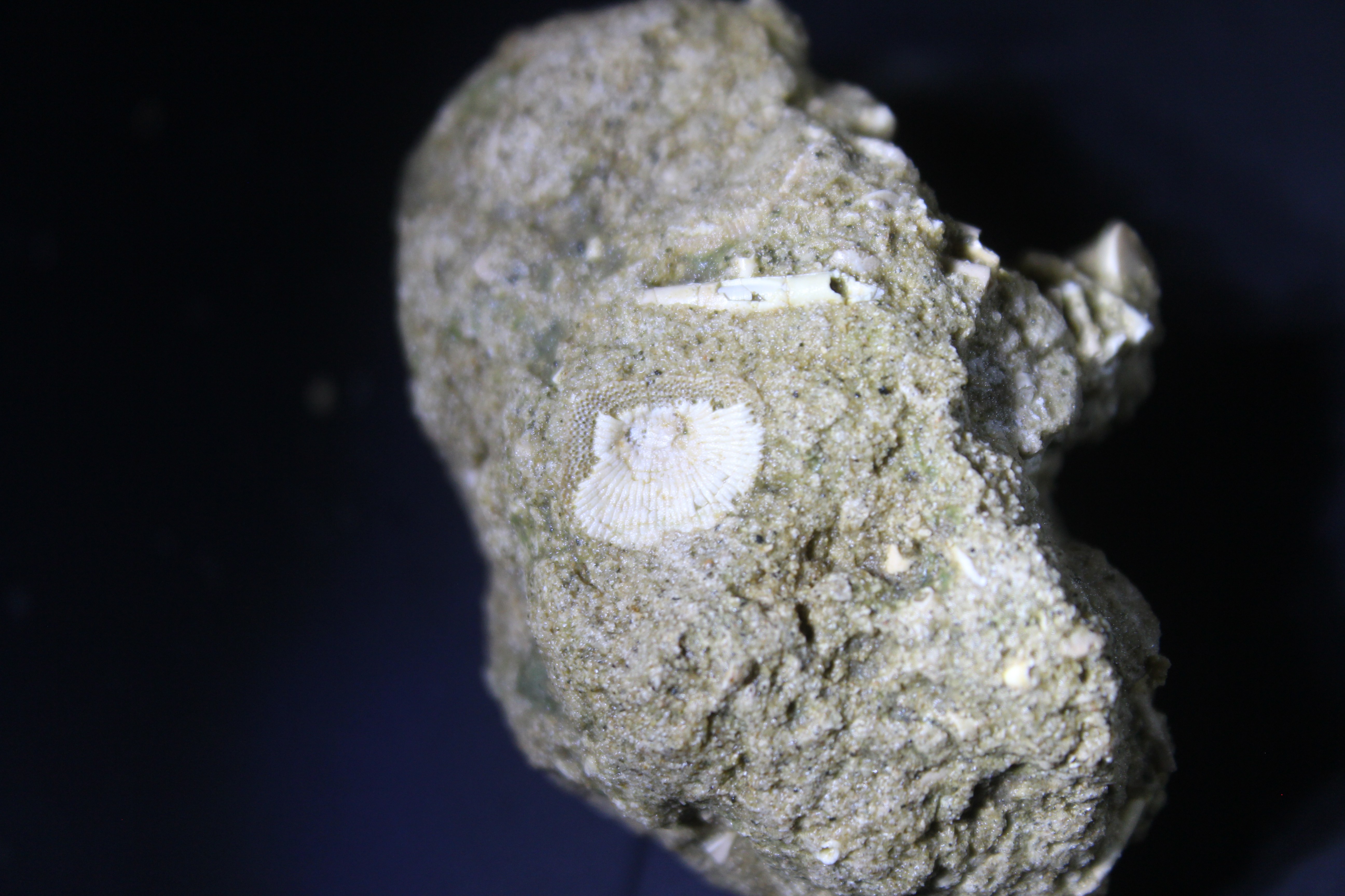

Et sur cette dernière il me semble apercevoir un intrus que je retrouve beaucoup sur mes autres roches foraminifères:
L'intrus, si mon identification est bonne, serait le même que dans cette pierre:
Citation
je pense une empreinte de Chama
Bien vu c'est que j'aurais aussi dit
Le dernier c'est un moule interne de Potamides  (généralement cela réagit très bien aux UV) qui peux être soit du Lutétien, soit du Bartonien, et jusqu'au Stampien
Le problème est que je te l'ai déjà dit, c'est que l'on a faire à des choses qui ne sont pas en place, probablement du à un regroupement artificiel anthropique

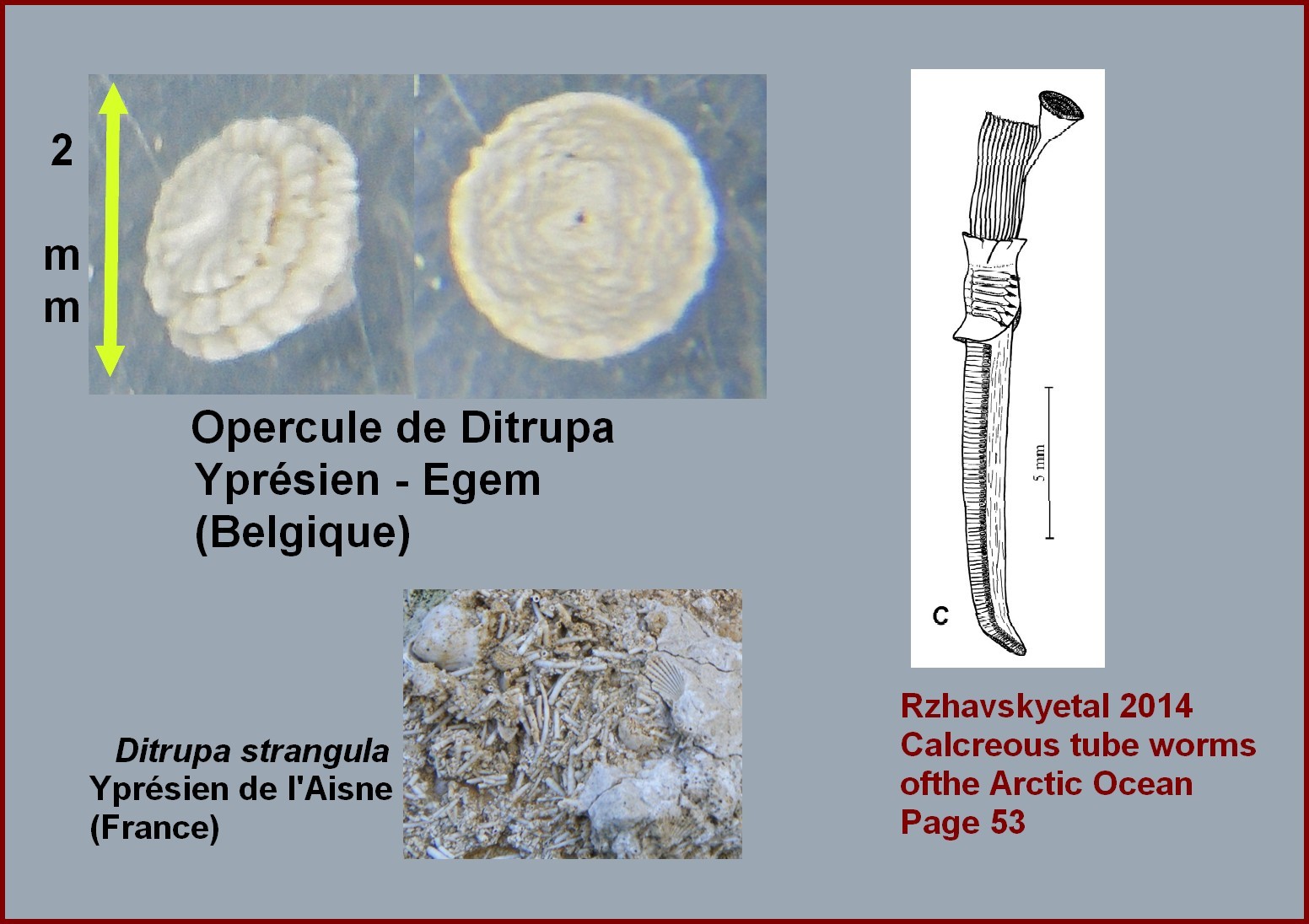

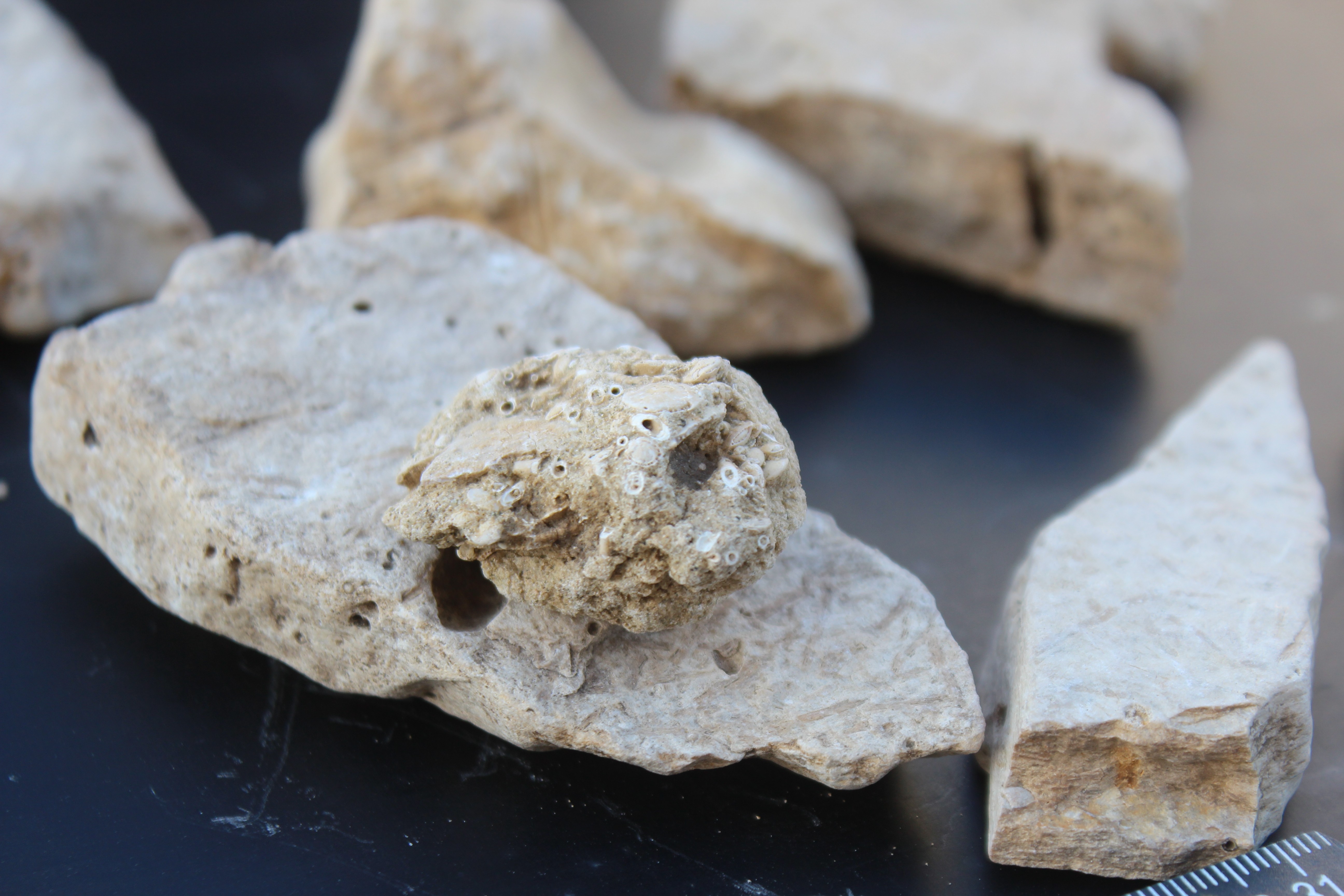

J'ai regardé pour les Ditrupa et j'ai découvert que cela existe toujours de nos jours, j'ai trouvé de très bonnes représentation dans une publication de 2014
J'ai fait un petit montage rapide montrant les différents objets trouvés
Bonjour et merci @elasmo, magnifique, ça y ressemble parfaitement 😊

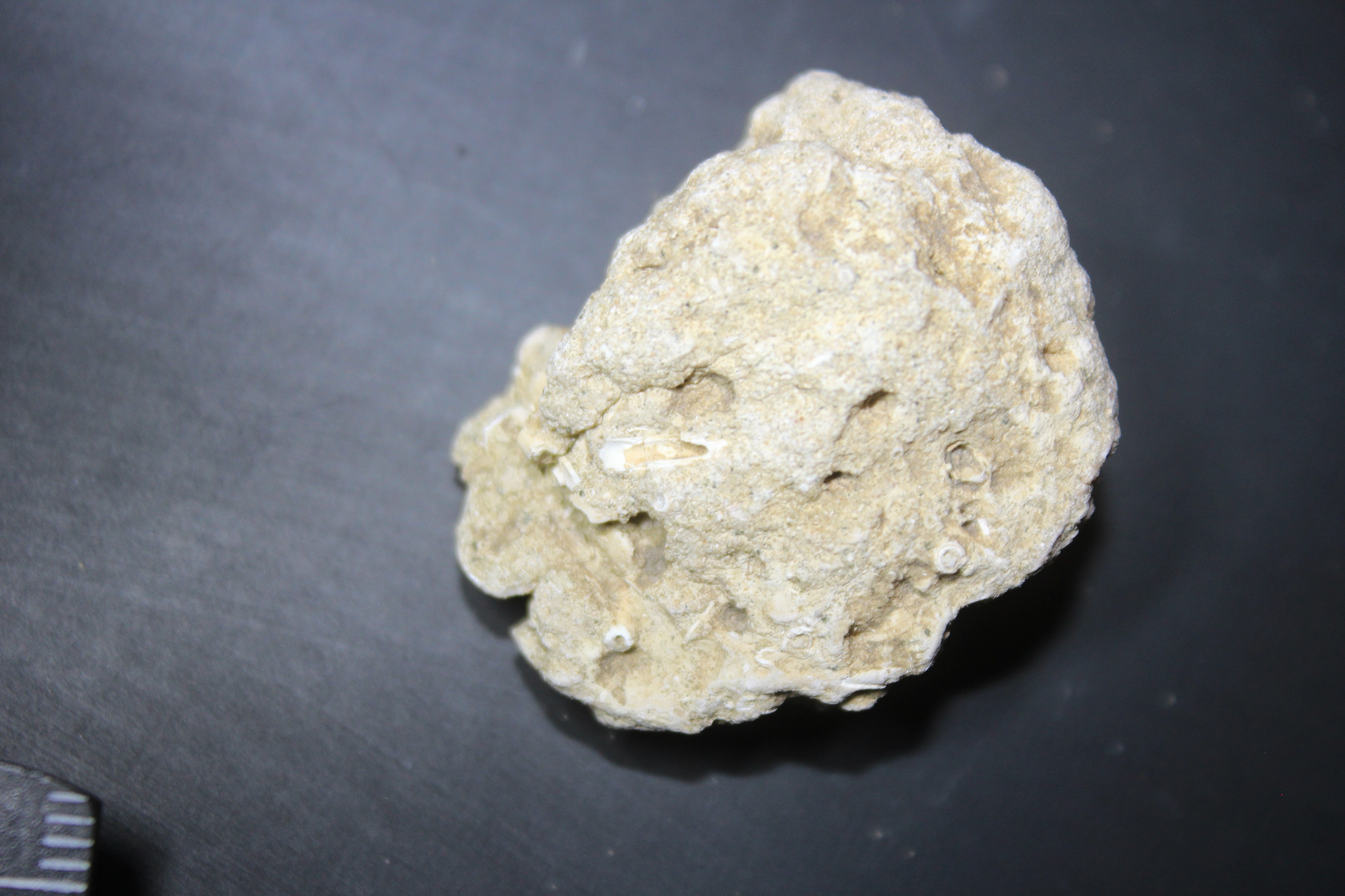

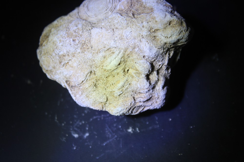

J'examine actuellement tous mes cailloux à la loupe pour faire un premier tri et j'en ai repéré d'autres spécimens, notamment sur des calcaires à nummulites.
Je vais voir si j'arrive à obtenir un meilleur visuel.

Sinon oui je sais, point de nummulites dans les échantillons présentés ici, je faisais référence à d'autres.
J'ai nettoyé quelques calcaires à Nummulites hier soir où il me semble apercevoir quelques Ditrupa également.
Je tenterai de prendre quelques photos dès que j'en aurai l'occasion.

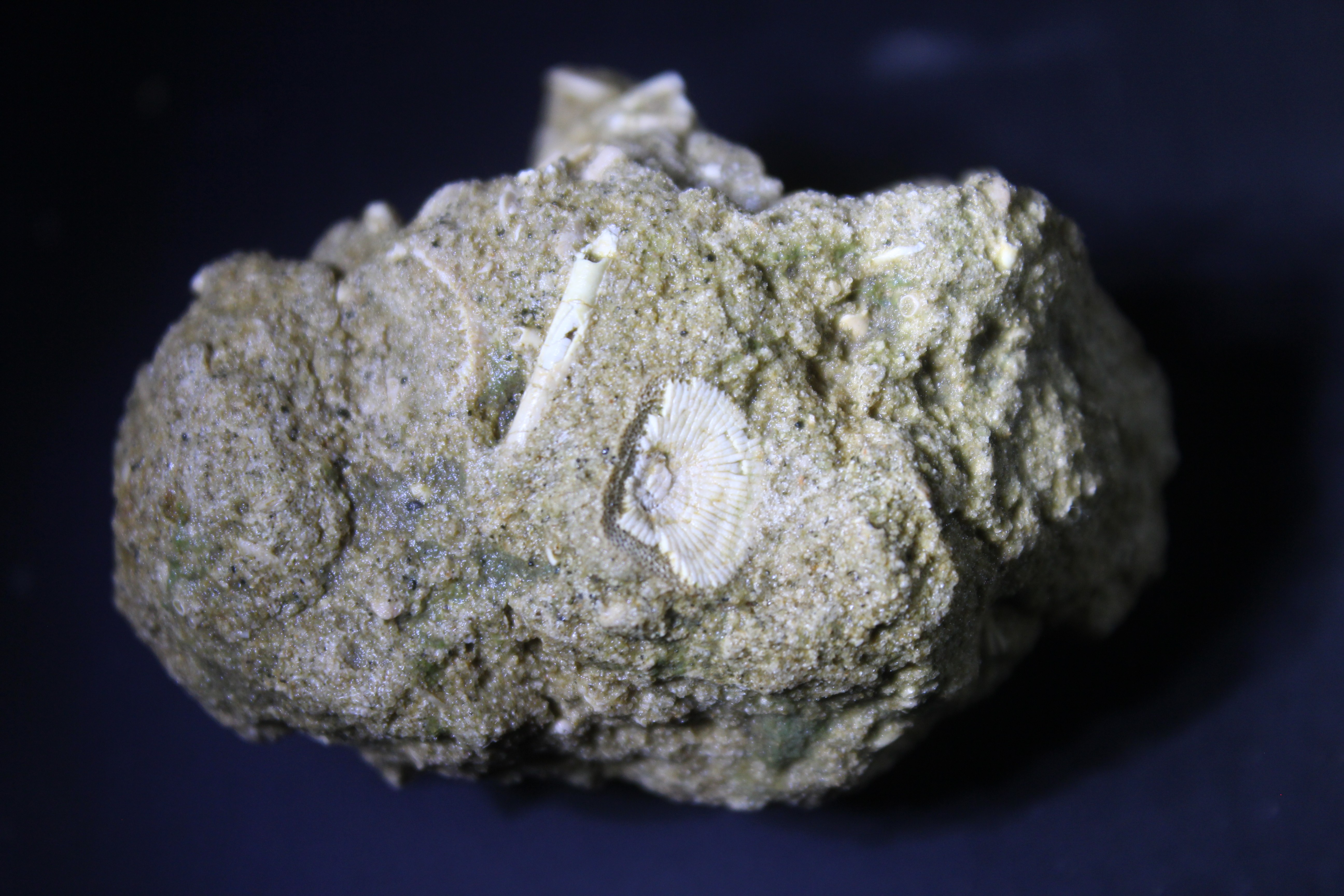

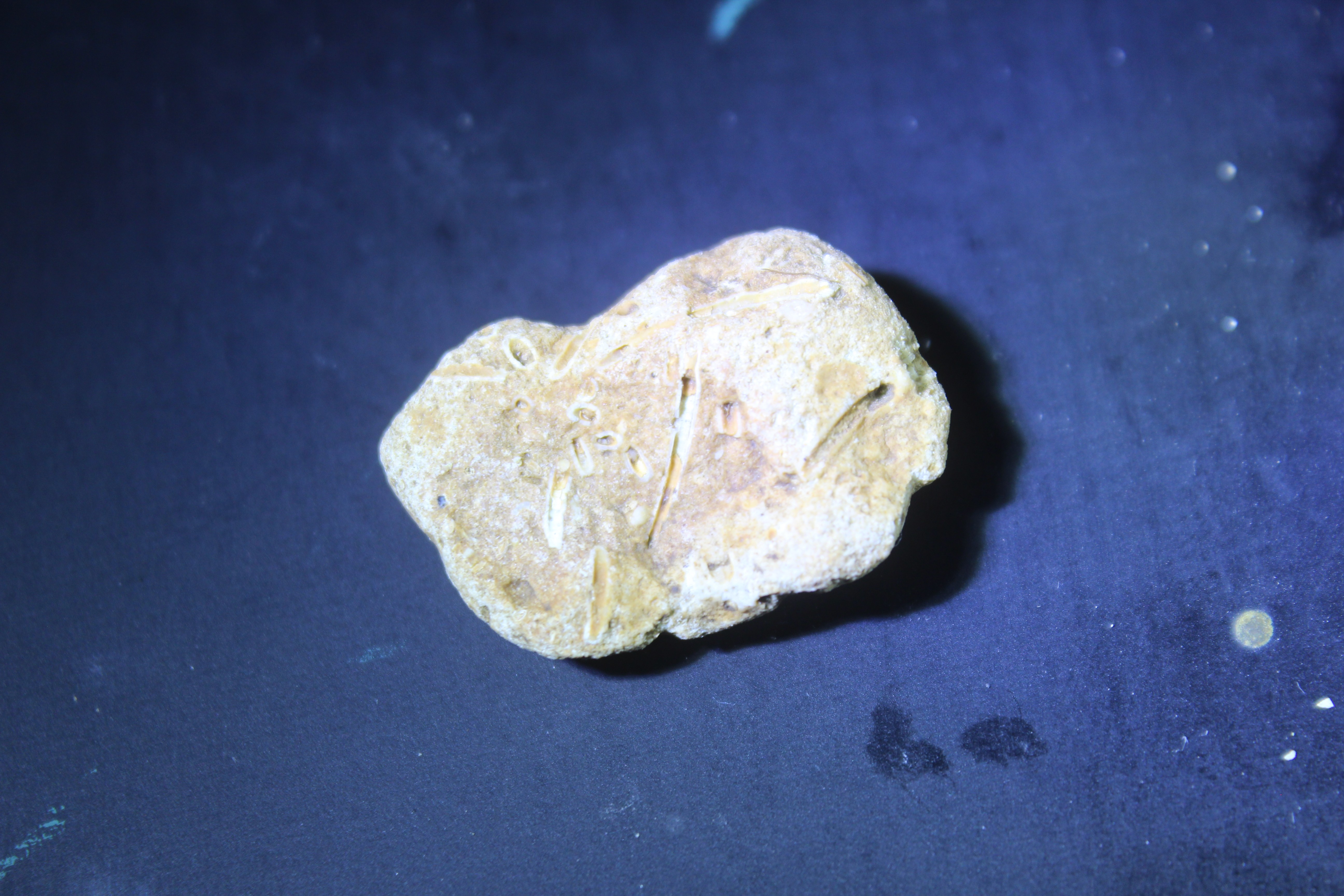

Bonjour à tous,
Me revoici avec les photos.

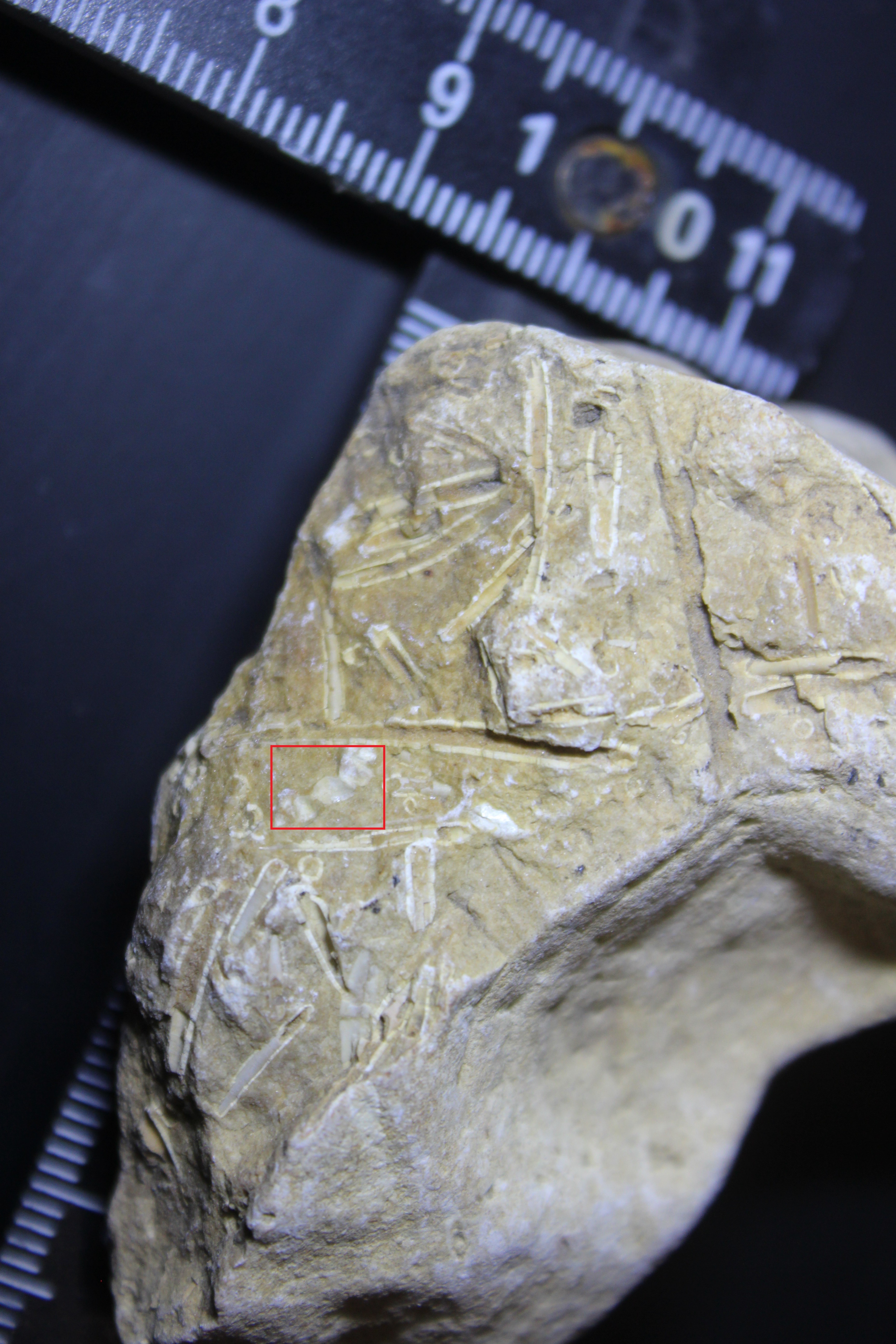

Alors sur prés de 150 calcaires à Nummulites, je n'ai pu observer la combinaison avec des Ditrupa que sur une dizaine de pierres mais rien d'intéressant visuellement.
Je vous partage tout de même ces quelques clichés:
Cependant suite à la tempête de cette nuit, je me suis dis qu'il serait bon d'inspecter mon talus de sable (jusqu'à 1m50 de profondeur) où j'avais trouvé ces premières pierres.
Et j'ai bien fait, entre autres découvertes, j'ai trouvé 2 calcaires beaucoup plus friables contenant ces fameux Ditrupa.
J'ai essayé de trouver ne serait-ce qu'une opercule mais en vain.

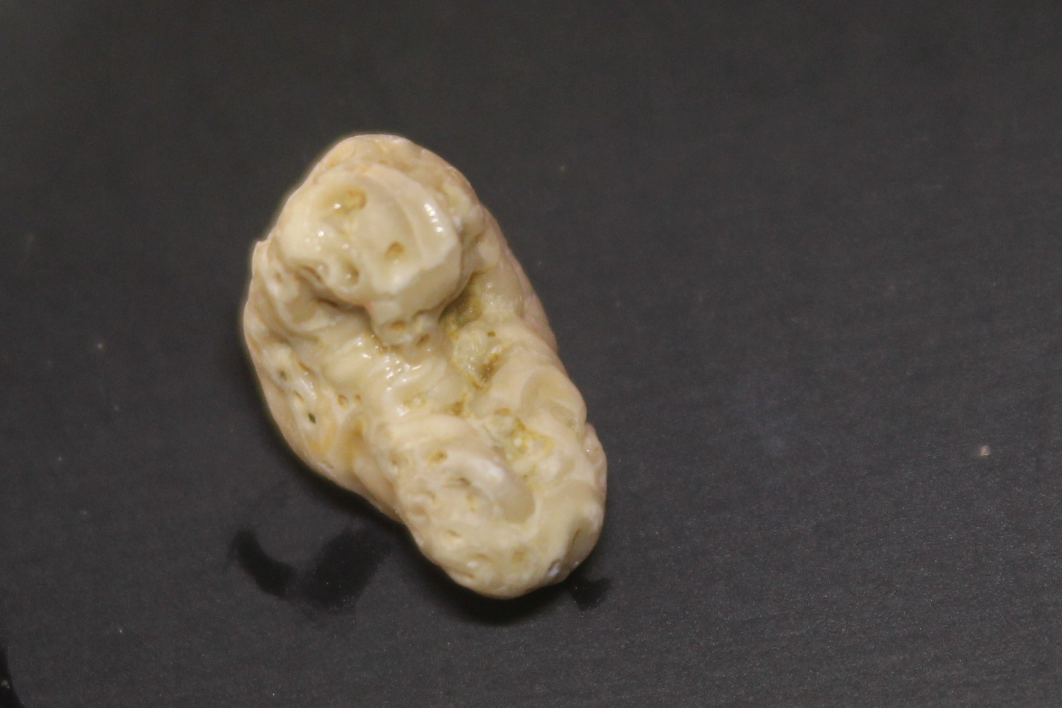

Trouvé également ces 2 autres pierres qui en comportent:
Et aussi une autre pierre, vraiment très petite, mais donc les "vers" ne semblent pas de la même espèce. Ils sont de la même épaisseur, l'unique différence réside dans le fait qu'ils sont totalement courbés, s’entremêlant les uns au autres.
Malheureusement cette pierre, très blanche, reflète beaucoup trop la lumière de mon éclairage ou du flash pour vous offrir une photo un peu plus correct 😓
