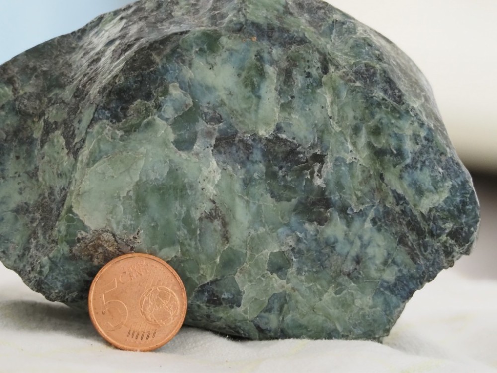

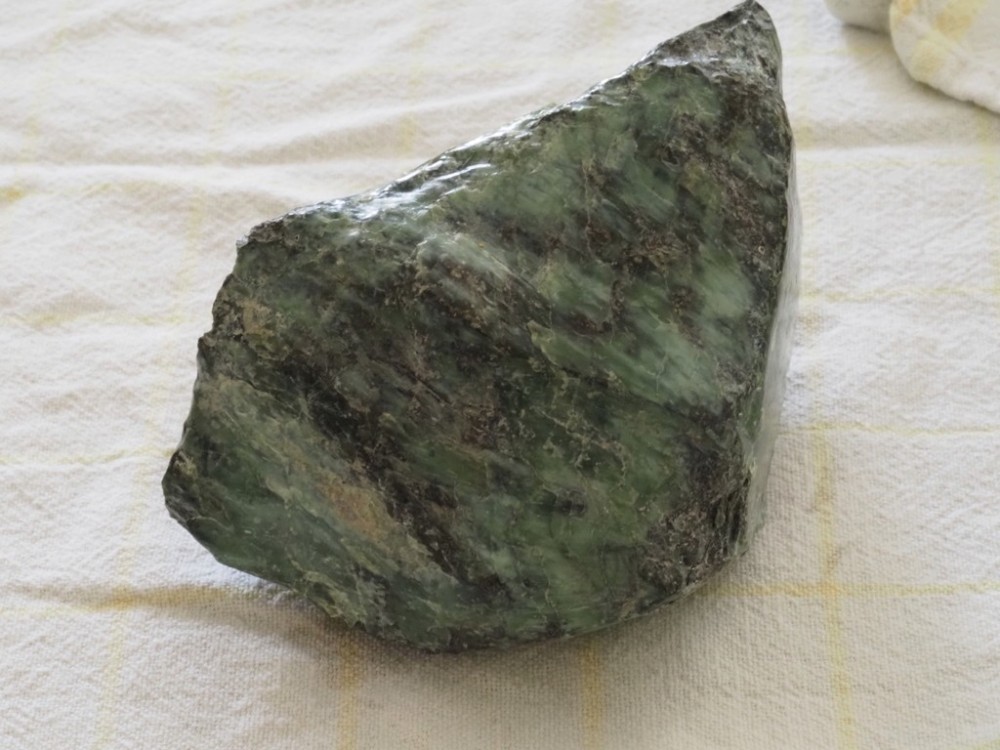

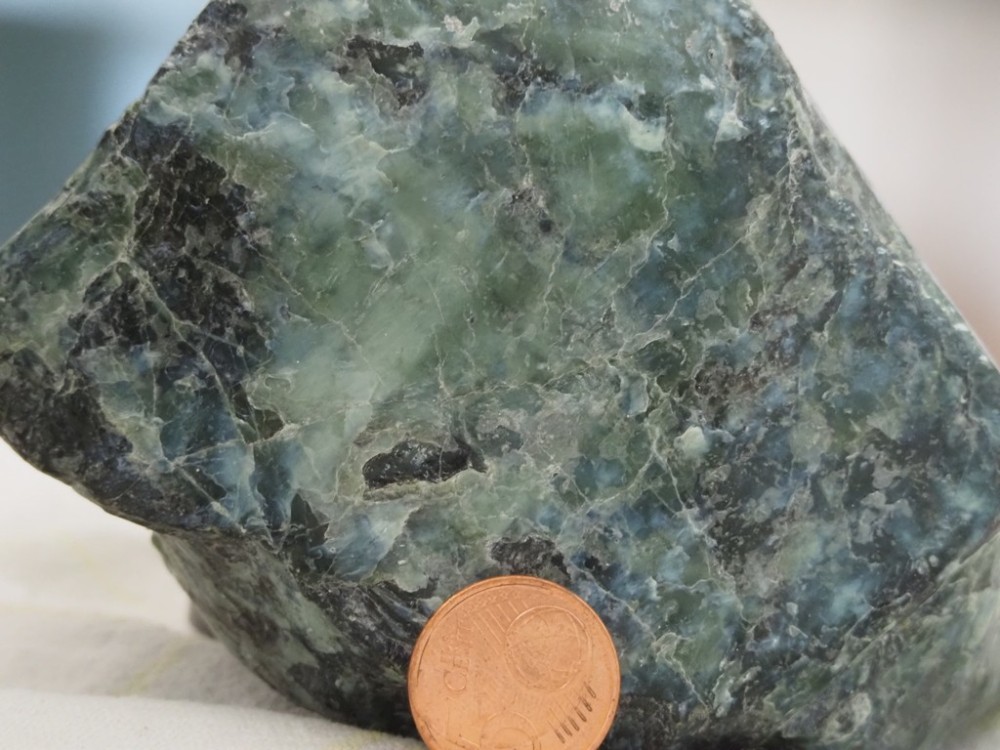

Couleur : variable entre le vert clair et le vert très sombre (assez fidèle sur les photos).
Aspect : vitreux, brillant, beau "poli" (le toucher est très plaisant), alternance de grosse et petites cristallisations, parfois comme des plans de clivage.
Origine : est de la Turquie (oublié le lieu exact ...), il est fort possible que ce soit une zone volcanique, elles ne manquent pas.
Densité : 2,5 environ.
Dureté : se raye à l'aiguille d'acier.
Merci à tous !

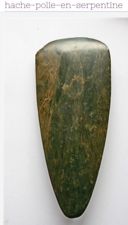

La serpentine était couramment utilisée pour les haches néolithiques.
Je découvre que la dureté de cette roche est assez faible ce qui m'inspire une réflexion : d'un côté, c'est avantageux pour le polissage, de l'autre, le tranchant doit s'émousser rapidement.
Les néos étaient plus que pertinents dans leurs choix technologiques. J'en déduis qu'ils ont tranché arbitré le dilemme !
Au delà, l'aspect esthétique de la serpentine les a sans doute séduits, ils y étaient sensibles.

Les spécialistes pensent - en effet - que les haches et autres objets préhistoriques en Serpentinite étaient très probablement des objets décoratifs ou de prestige, plus que des objets utilitaires.
"Les spécialistes pensent - en effet - que les haches et autres objets préhistoriques en Serpentinite étaient très probablement des objets décoratifs ou de prestige, plus que des objets utilitaires."
En effet, cela ferait consensus scientifique  . En musées, on peut contempler des haches polis de la taille d'un phalange de doigt ( qualifiées de hache funéraires)
