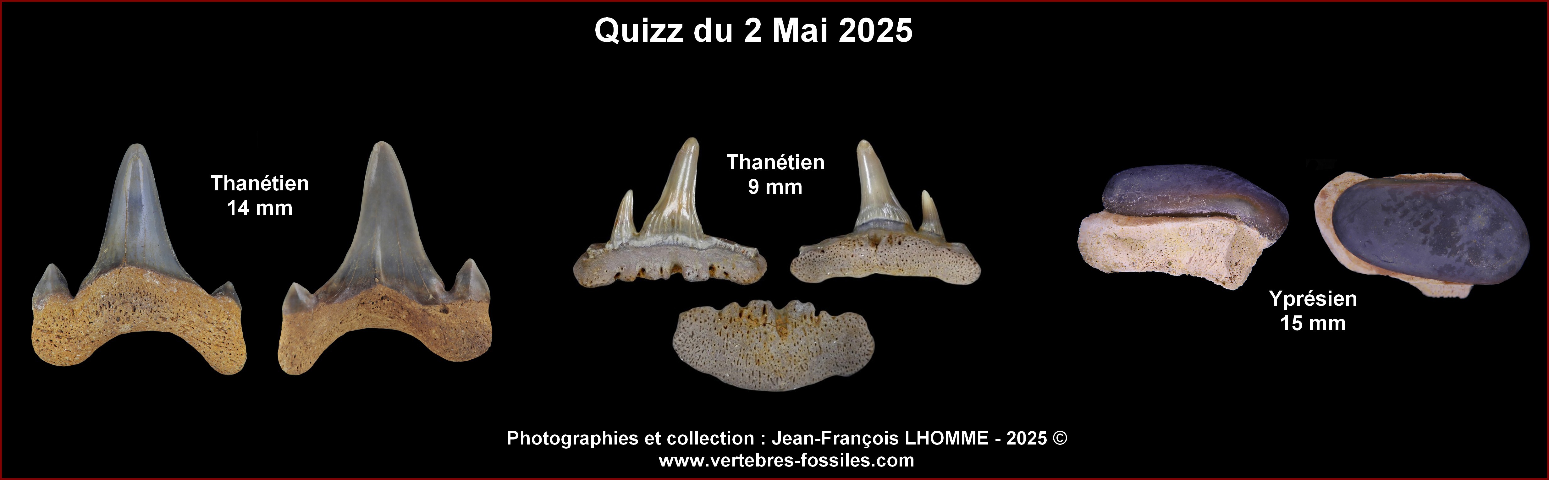

Tous les fossiles ont un point commun lequel ? posez des questions avant de commencer à répondre
Les tailles et âges géologiques sont indiqués, tout provient du Bassin parisien (France) les fossiles ne sont pas identifiés, mais j'ai déjà posté l'intégralité de ces derniers dans différents sujets sur le forum, mais sont facile à trouver même en dehors de ce dernier.

Je tente d'identifier ces dents, mais j'ai du mal. De gauche à droite :
  - Cretalamna
  - Paraorthacodus (certain)
  - ? (je n'ai rien trouvé de ressemblant, mais j'ai l'impression que ce n'est pas un chondrichtyen)
Je pense que c'est la base avec d'aller plus loin.

Bien vu et bon raisonnement tu as bon pour les deux premiers
Citation
2 élasmobranches et 1 actinoptérygien ? Donc rien avoir avec l espèce
Tout à fait Fred bonne déduction
Vous êtes sur la bonne piste
Citation
Je n'ai toujours pas trouvé le petit nom du troisième. Help !
Pycnodus
Citation
les 2 premiers ont des nageoires sans épines et le derniers des nageoires rayonnées ?
les deux premiers sont des requins, donc pas de nageoires rayonnées au sens de ceux des poissons actinoptérygiens
Cretalamna est un genre débutant au Crétacé inférieur.
Paraorthacodus démarre au Jurassique inférieur.
Pycnodus apparait au Jurassique supérieur.

Ils se succèdent donc peut-être un lien de parenté ?
il y a 13 minutes, elasmo a dit :
Tu es sur la bonne voie
Il faudrait aussi savoir quand ces espèces se sont éteintes donc la période à laquelle ils vivaient :
Cretalamna : crétacé inf. - éocène
Paraorthacodus : Jurassique inf. - éocène
Pycnodus Jurassique sup - éocène
On sait donc que que les 3 cohabitaient du jurassique inférieur jusqu'à l'éocène
Les trois genres s'étendent sur une période très longue (140 Ma pour Paraorthacodus).
Trop longue diront certains pour la notion de genre, ce qui amène à considérer ces taxons comme des taxons fourre-tout faute de pouvoir trouver des différences caractéristiques entre les différentes espèces les constituant.

Bonne analyse, pour cette première partie, pour la deuxième partie on s'éloigne de la solution à cette énigme
Pour celles ci oui c'est la disparition à la fin de l'éocène, mais elles ont cependant un autre point commun, moins évident à trouver
Nouvel indice
de telles espèces existent dans tout le registre fossile, actuel compris
