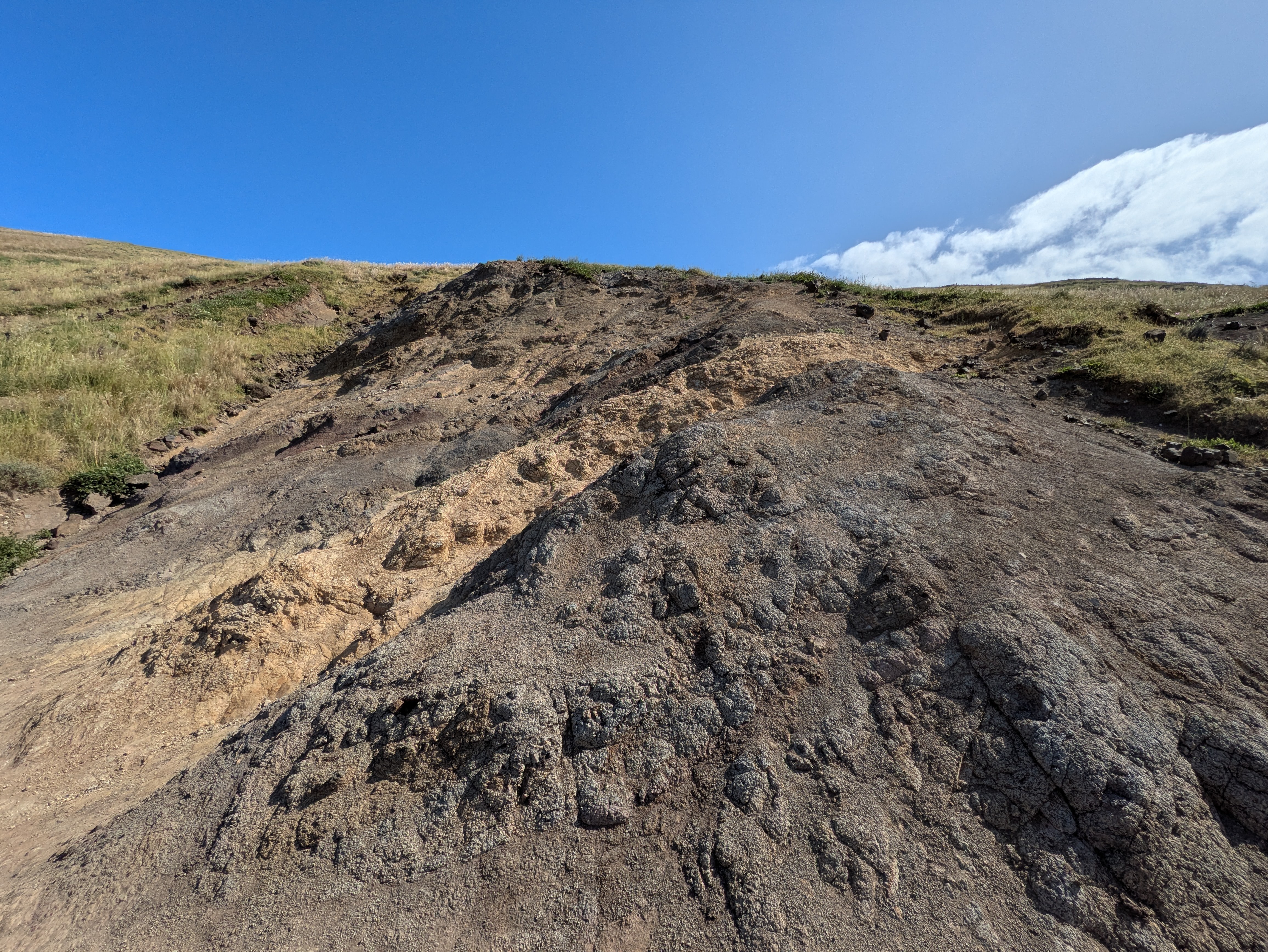

Je reviens de Madère où j'ai essayé de chercher des roches volcaniques originales. Voici ce qui a retenu le plus mon attention.
Je l'ai trouvé sur l'extrémité Est de l'île, une zone où on trouve des couches horizontales traversées transversalement par d'autres couches qui semblent avoir forcé et séparé les couches horizontales.

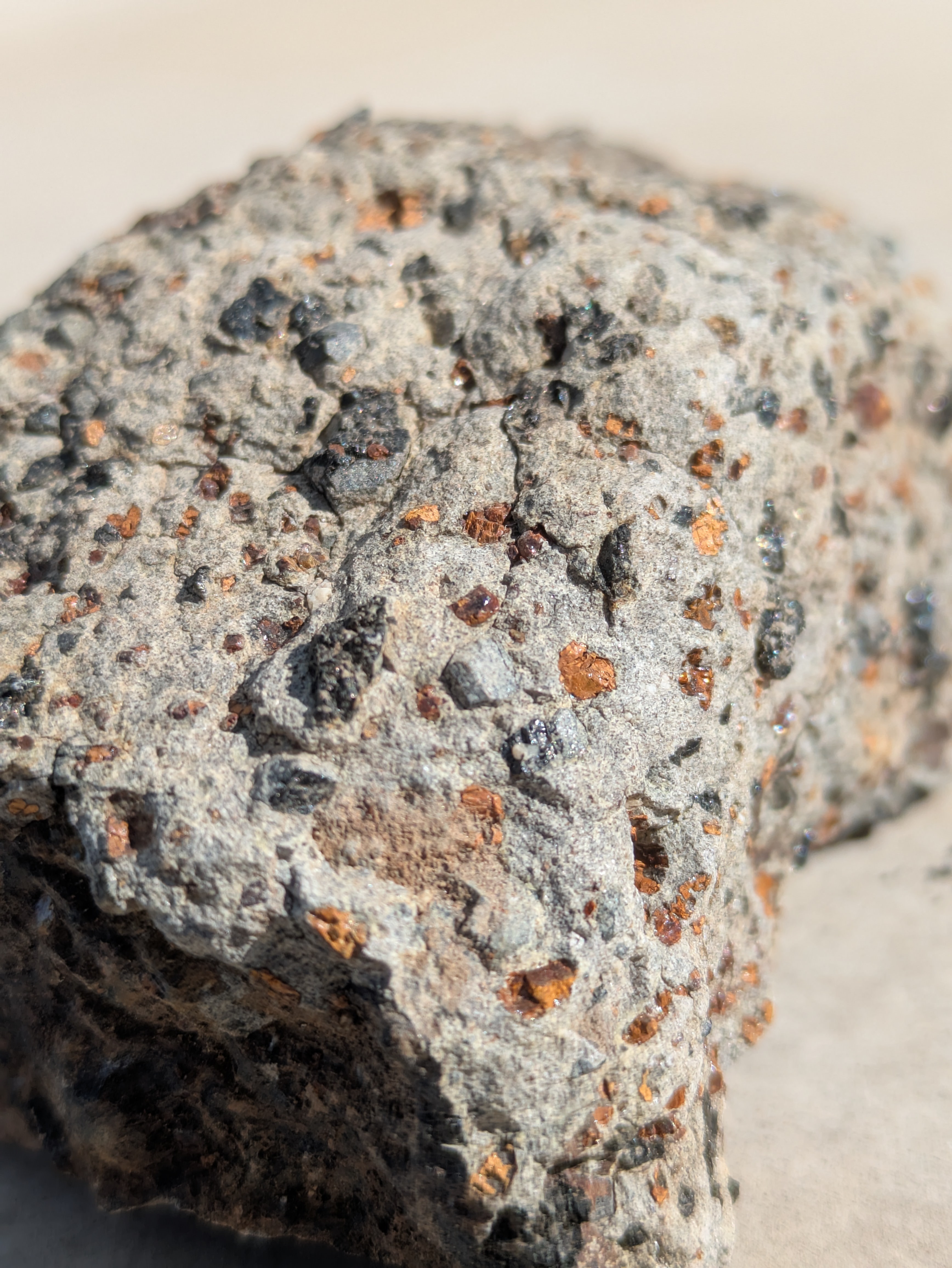

On y a trouvé cette roche dans la zone grise, pas dans la  barre blanche. Elle est cohérente mais ne résisterait pas à un petit coup/friable, granuleuse et avec des inclusions noires et rouges.

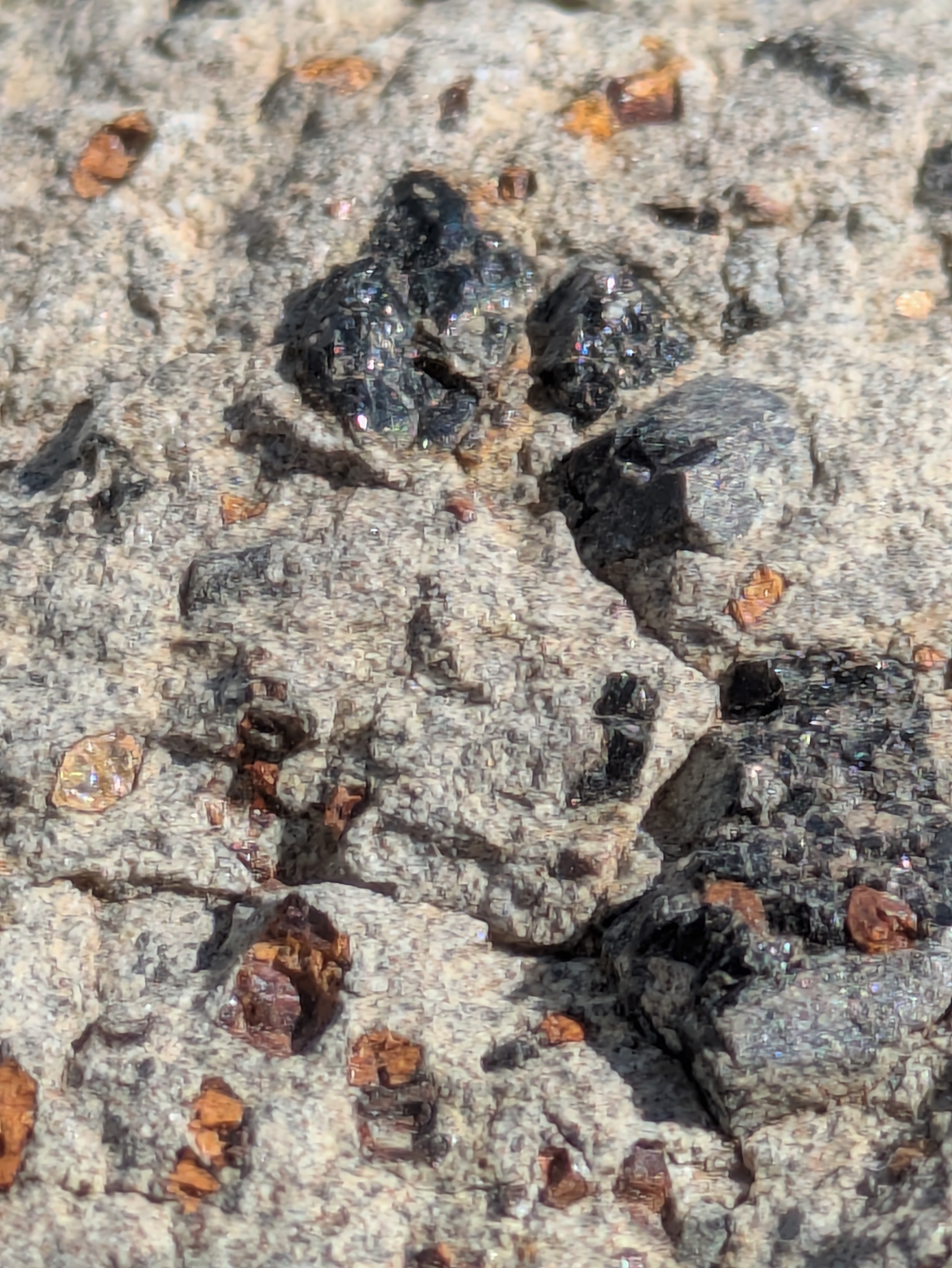

Je cherchais du basalte avec olivine. Ca n'en est pas, mais je suis curieux de ces cristaux, surtout les rouges. Les noirs ont clairement une forme prismatique hexagonale. Les rouges rien d'évident n'est visible.
Et j'aimerais comprendre le processus de formation. Aucun des basaltes alentours ne contient ce genre de cristaux. Donc si ces cristaux sont arrivés après, dans un basalte dégradé (?), comment se sont-ils formés ?

il y a une heure, RandomCraftr a dit :
Et pourtant, vos prismes noirs ont tout l'air d'etre des pyroxenes (augites), et les taches rouillées des olivines altérées.
Vous en avez une ici qui a une forme bien caractéristique d'olivine

Pour les rouges peut-on envisager grenat?
çà se rapprocherait d'une éclogite?
Bonjour
Peu probable, les éclogites correspondent à un contexte géologique avec enfouissement par subduction puis exhumation. Ce n'est pas le contexte de Madère.
Les cristaux de couleur rouille plus ou moins iridescents sont très probablement des Olivines altérées.

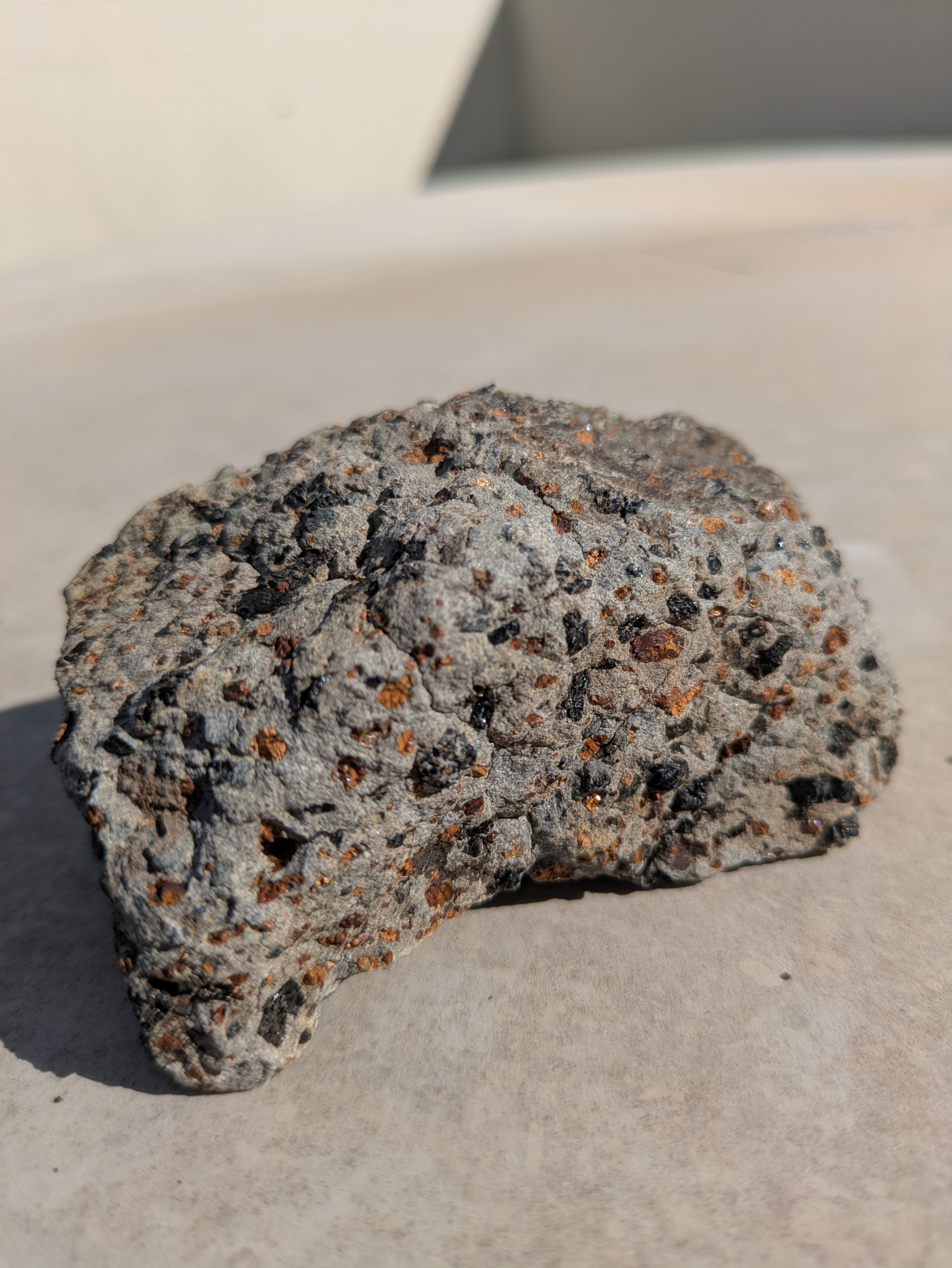

Proxènes et Olivine altérées, c'est une bonne piste, merci !
Si ça aide, ces olivines altérées sont dans le même état même à l'intérieur de bloc significatifs fraîchement coupés en deux.
Du coup je ne sais pas de quelle altération on parle.
Mais je me pose une question sur la matrice. J'aurai dit une brèche, résultant d'un basalte érodé et recimenté, ça pourrait expliquer les olivines altérées ? Mais ça explique moins d'avoir conservé les cristaux. J'aurai attendu d'une brèche qu'elle "mixe" le tout.
Ou bien alors j'hésite avec une andésite ? Que je connais à peine.
Tout ça pour essayer de comprendre quand ces cristaux se sont formés ?
- par refroidissement de la matrice,
- par un métamorphisme de cette matrice
- ou autre ?
Et brèche ou andésite ou autre ?

météorique (subactuelle) ; elle est penetrative (c'est pareil si on creuse).
Sur la texture, je ne crois pas que ce soit une breche, la trame doit etre constituée de tout petits cristaux de feldspath plagioclase, qui sont altérés eux aussi.
Les gros phénocristaux (augite et olivine) sont en partie déchaussés par cette altération.
On ne voit pas de phenocristaux de feldspath, ce n'est pas une andesite.
Dans le refroidissement du magma basaltique, on forme d'abord les phénocristaux, en profondeur.
Quand il arrive a la surface, le liquide qui reste se fige ou forme de tout petit cristaux
Merci pour ces précisions, j'en apprend, et j'avance !
Ce pourrait donc être en définitive un basalte altéré, avec augite et olivine ?
Y-a-t-il un quelconque test à mener qui puisse m'en assurer ? A la fois sur la matrice ou les cristaux ?
Il faudrait une excavation assez importante pour atteindre la roche fraiche, c'est tres probablement un basalte, mais il en existe plusieurs types, que l'on differencie par analyse chimique. Regardez infoterre, ca doit etre signalé.
Vous pouvez essayer d'apprécier la morphologie du corps, pour savoir si c'est une coulée ou un dyke, et tenter d'en approcher avec une boussole a la main pour détecter un magnétisme résiduel.
D'accord avec @phoscorite, ça ressemble à un basalte à phénocristaux d'olivine et pyroxène. Exemple d'une roche similaire récoltée par Darwin à Maurice :
