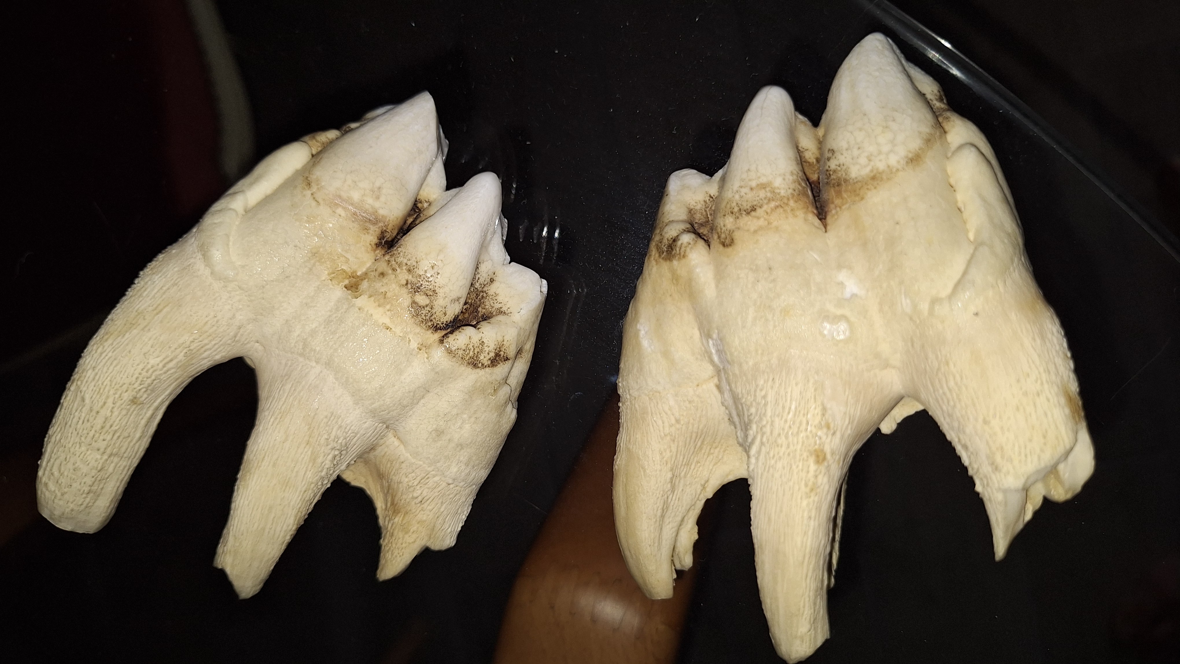

Bonsoir
Il faudrait une autre vue occlusale et nous donner un aperçu de la taille, mais vu le schéma dentaire il est probable que l'on est à faire à un animal de type suidae (Phacochère ou autre gros cochon africain)
PS
votre photo au format .JPG et non HEIC c'est compliqué a ouvrir sur PC
"Du côté de Madagascar" la provenance reste donc assez vague et surtout incertaine.  Le schéma dentaire correspondrait bien à celui d'un hippopotame, plus que d'un suidae. Mais encore une fois il faut de meilleures vues pour pouvoir se prononcer définitivement.
Je viens de comparer avec mes dents d'hippopotames de la Solo river, pas de correspondance évidentes, de plus la dent montrée est semble t'il non encore fonctionnelle, dent d'un individu non adulte, il faut une occlusale pour trancher, mais je reste dubitatif sur le coté hippopotame qui à disparu il y a 1 000 ans à Madagascar, la dent montrée étant fraîche ne colle pas avec ce type d'animaux
Le seul animal semblant correspondre (en taille et en présence actuelle) est le Potamochère de Madagascar

 m3 sur de jeune hippopotame. récent
Ce n'est pas impossible, mais cela ne peux pas venir de Madagascar, d'où le fait que l'on rabâche tout le temps qu'il nous une provenance certifiée pour aider à une identification
