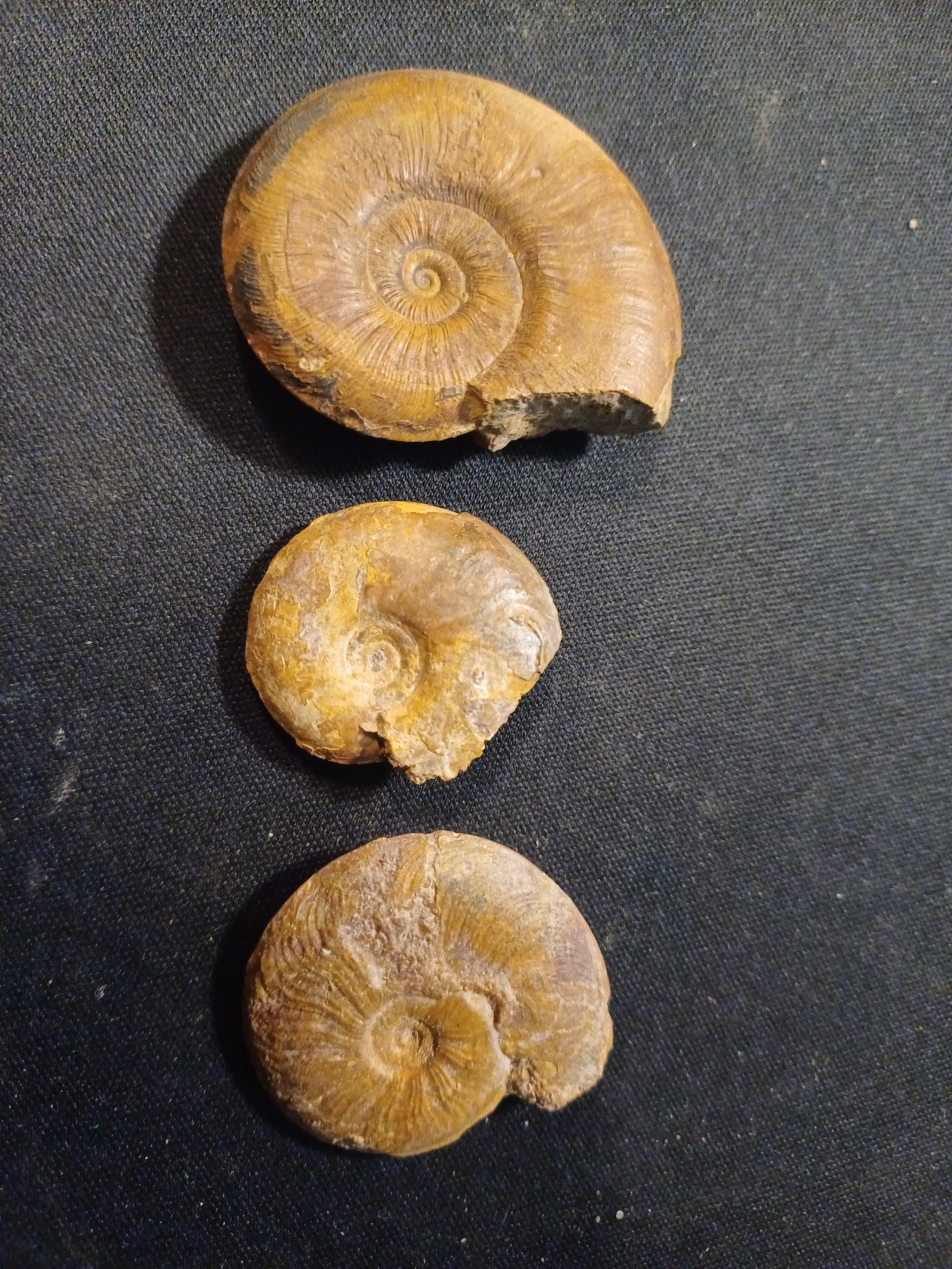

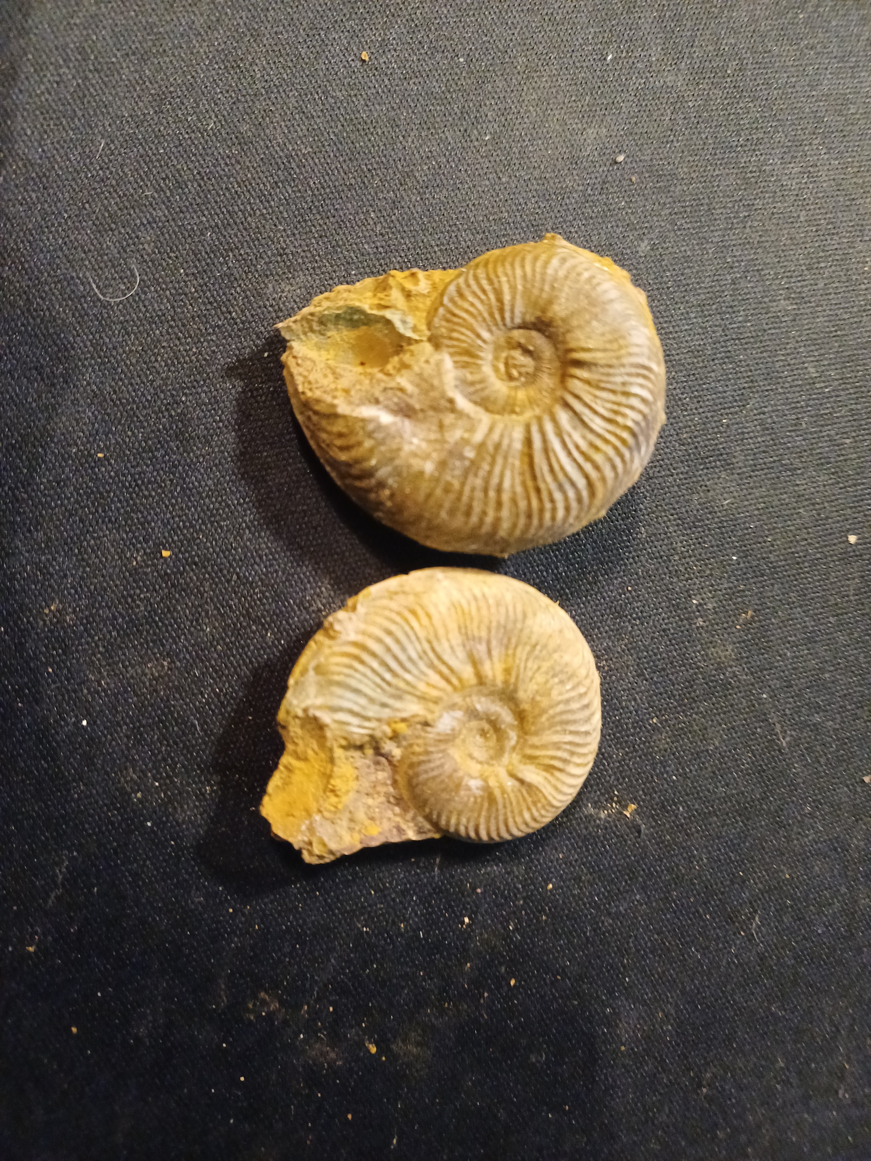

J'ai retrouvé dans ma collection un lot de pleydellia provenant de la Verpilliere. Cependant les espèces se ressemblent pas mal et je suis perdu. J'ai essayer de les classer par espèce mais sans certitude.
Merci d'avance pour vos réponses.

Première photo (de haut en bas):
Cotteswoldia mactra
Leioceras sp.
Walkericeras cf. delicatum (probablement juste un variant de W. pseudolotharingicum)
Deuxième:
Cotteswoldia paucicostata
Walkericeras lotharingicum

-C. mactra se reconnaît à la finesse de son ornementation, à ses flancs subparallèles entre eux et à la rareté des fasciculations
-Votre deuxième ammonite est très involute et se rapproche en ce sens de Leioceras.
-La suivante a un mur ombilical de type Walkericeras avec une ornementation très fine et dense ce qui la rapproche de W. delicatum mais il existe beaucoup d’intermédiaires entre delicatum et pseudolotharingicum.
-Votre C. paucicostata a un mur ombilical de type Cotteswoldia et des côtes assez espacées et flexueuses qui me font beaucoup penser à cette espèce.
-W. lotharingicum est similaire à W. pseudolotharingicum mais les côtes sont plus rarement bifurquées et sont radiales au moins jusqu’au milieu du flanc. Pareil, votre ammonite a un mur ombilical de type Walkericeras.

Il semblerait que ce soir un débat sans fin puisque personne n'est d'accord ne serait-ce que sur le fait de classer des variantes en espèces. En effet les travaux de Buckman permettent de décrire avec précision ces variantes cependant je pense qu'il y aura toujours des intermédiaires à ces variantes. Par exemple les ammonites de la photo 3 et la 1ere de la photo 4 me semblent différentes puisque l'une plus fortement costulée que les 2 autres( même s'il y a d'autres caractéristiques communes) pourtant vous les classez dans la même espèce (comme sur les travaux que vous m'avez fournis). Je me demande alors quel est l'intérêt de ses travaux qui ont créé bon nombre d'espèces si on ne peut pas classer certaines variantes alors que c'en était pourtant l'objectif.
Je vais tout de même classer les pleydellia selon les espèces que vous m'avez indiquées, mais je pense que je ne serait jamais en mesure d'identifier voir même de comprendre le classement de ces espèces .
