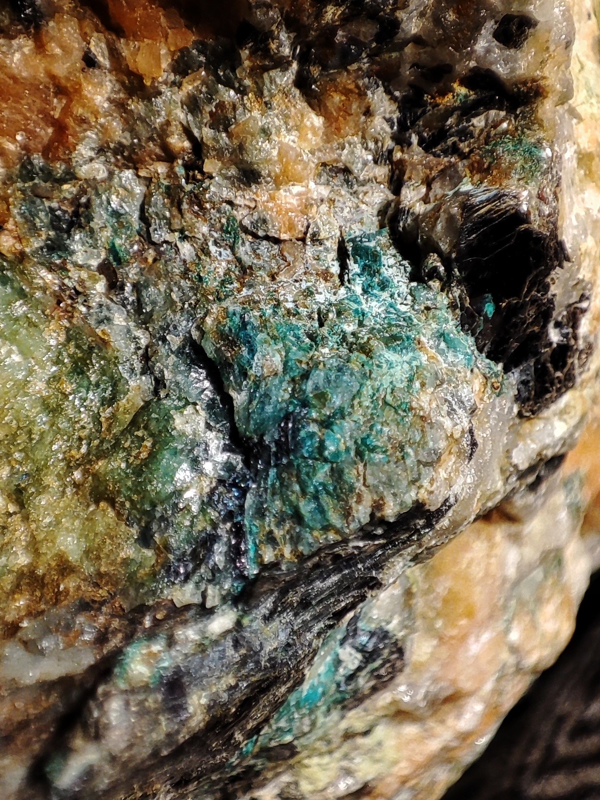

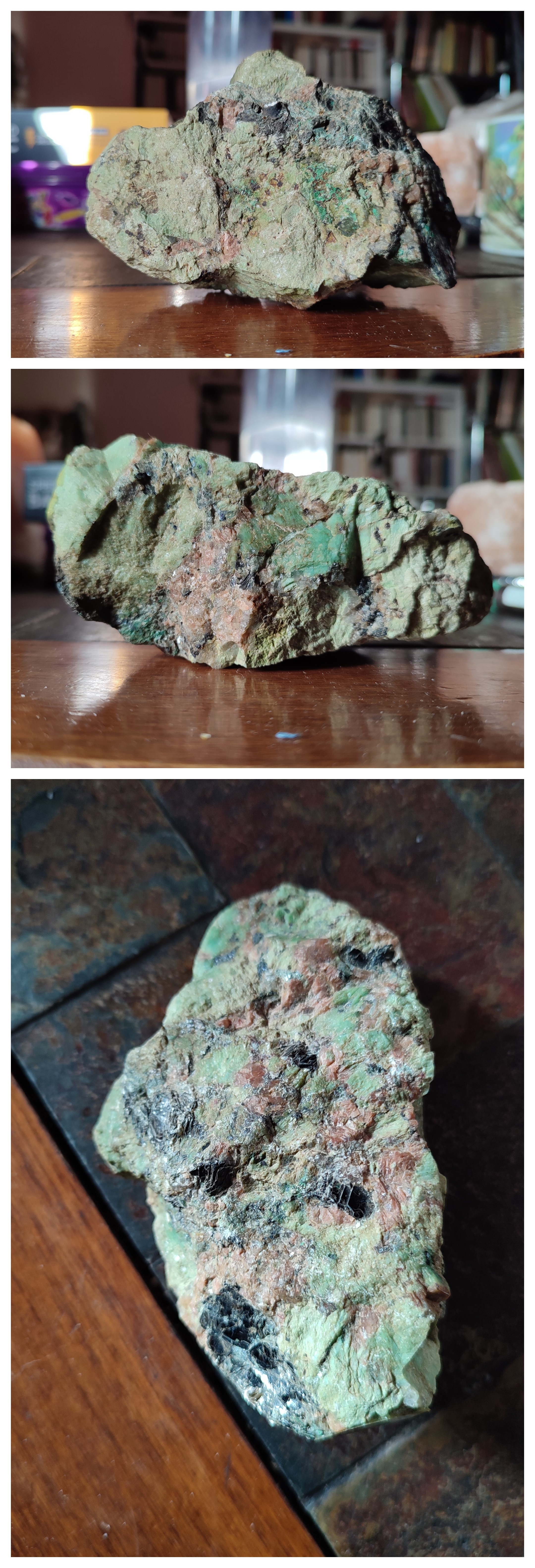

J'ai acheté cette roche hier au marché. Je ne sais pas ce que c'est et je n'ai aucune information de sa provenance.
Il y a 2 sortes de vert. (La roche en elle-même est verdâtre)
Le minéral noir est brillant : biotite ?
Le minéral rose : Fedspath ?
Sauriez-vous identifier les minéraux ? et le type de roche ?

Il s'agit d'une pegmatite à Microcline (var. Amazonite, les xx verts), Feldspath rose, et mica (noirs)
Très probablement de Madagascar.

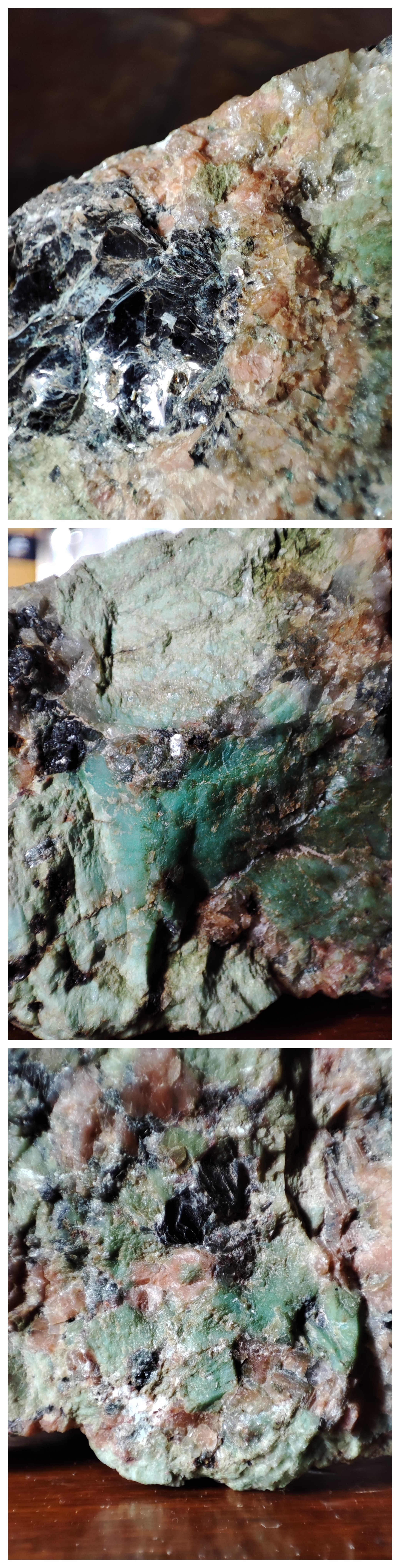

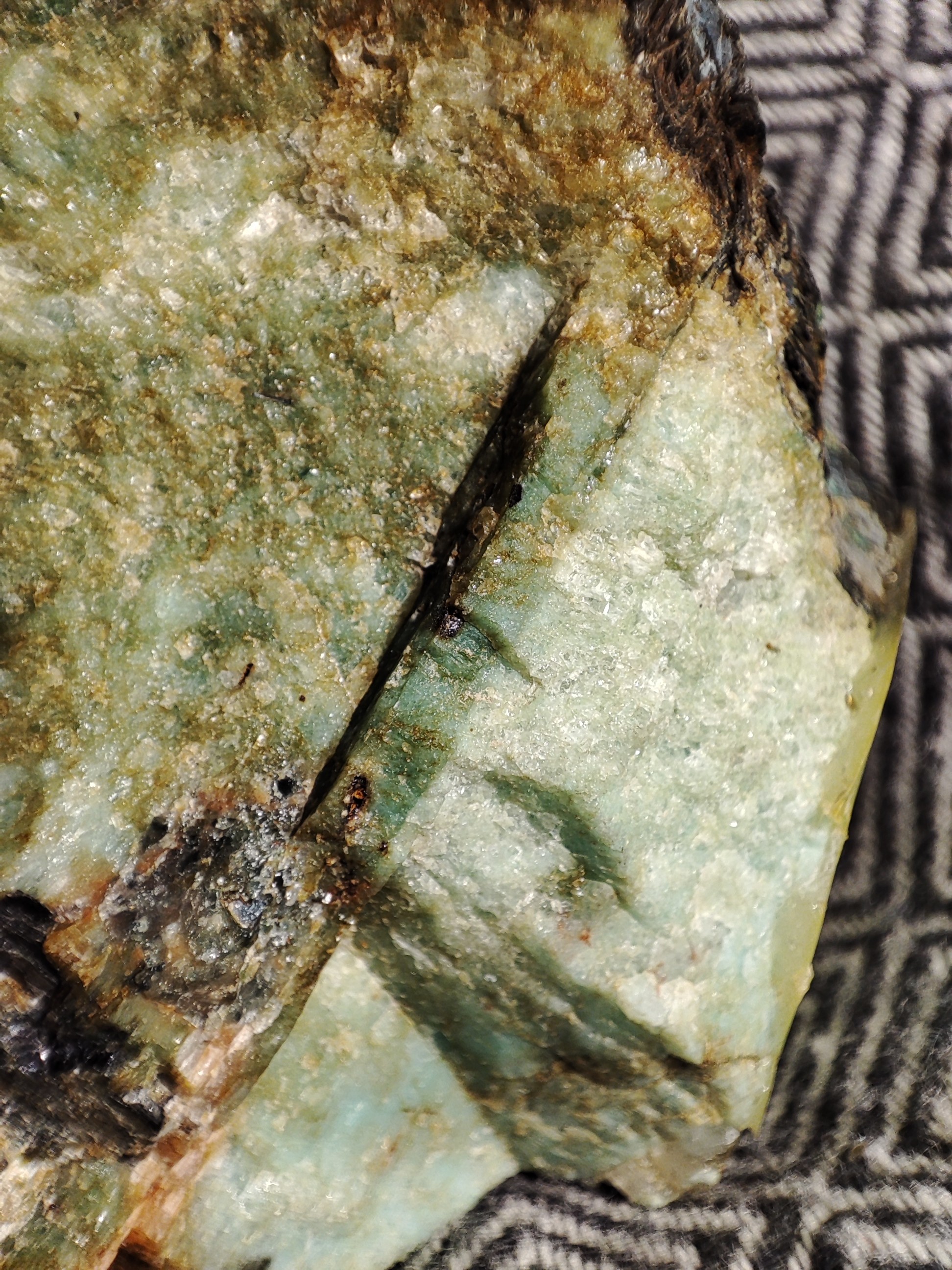

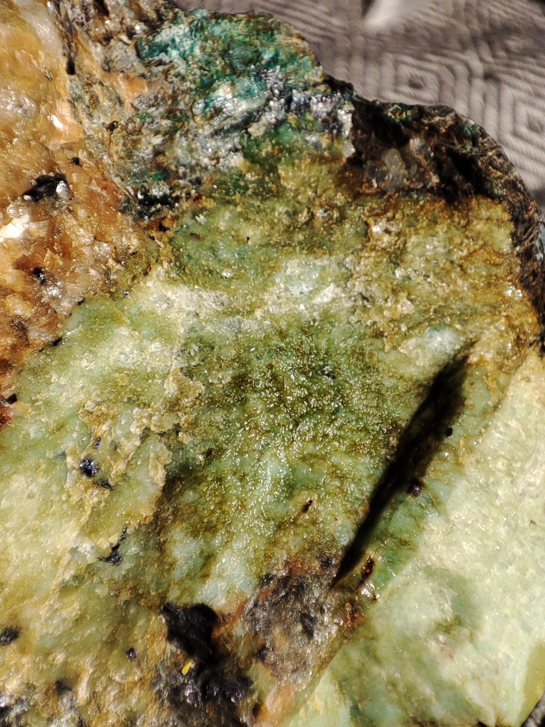

Bonjour voici les résultats de mes tests sur cette roche :
Je rajoute quelques photos

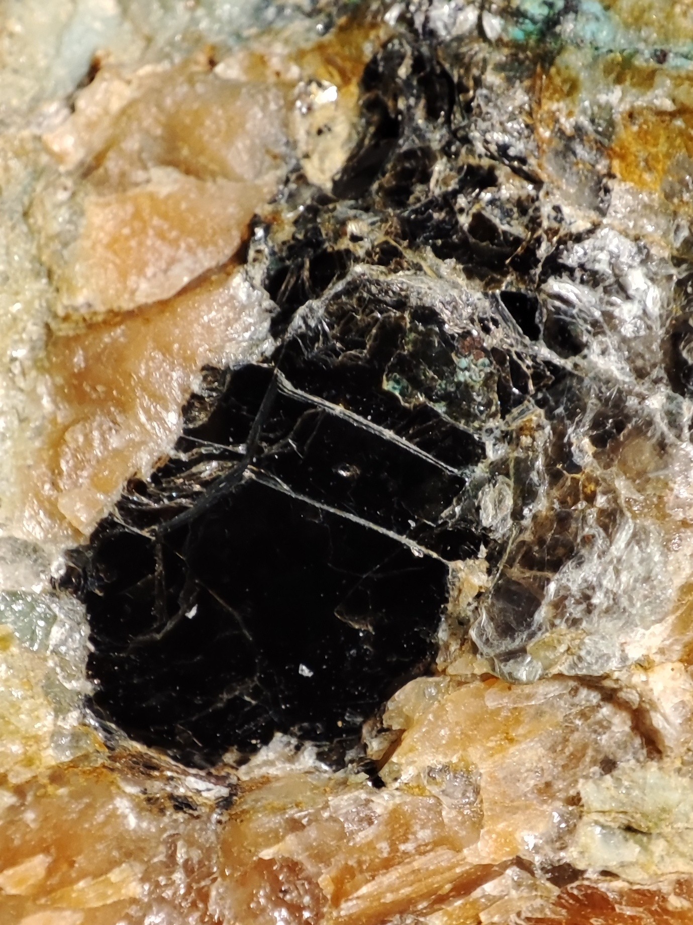

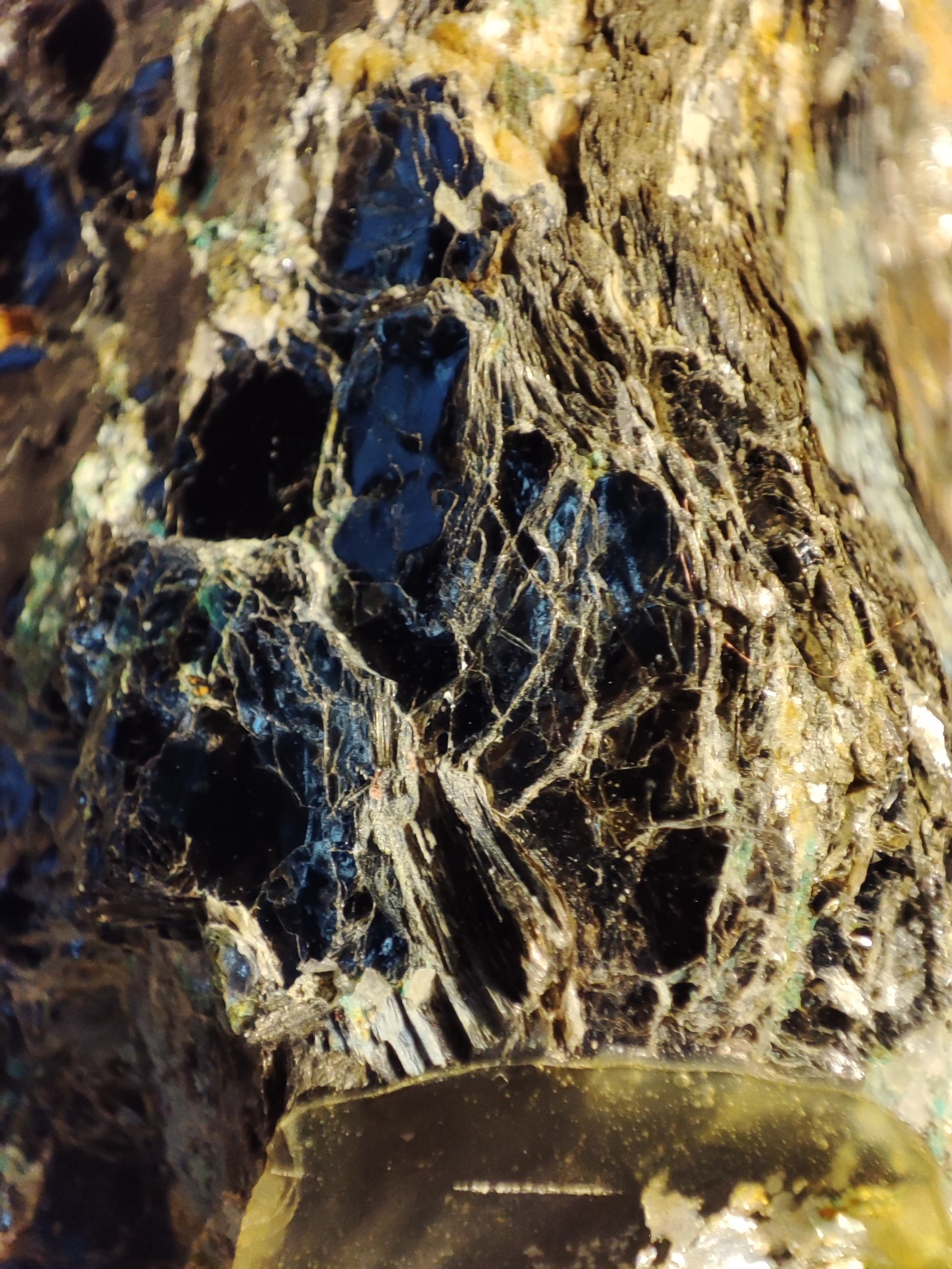

Concernant le minéral noir, il est rayé par une pièce en cuivre. Elle se présente en lamelles. (précision le bleu est un reflet)

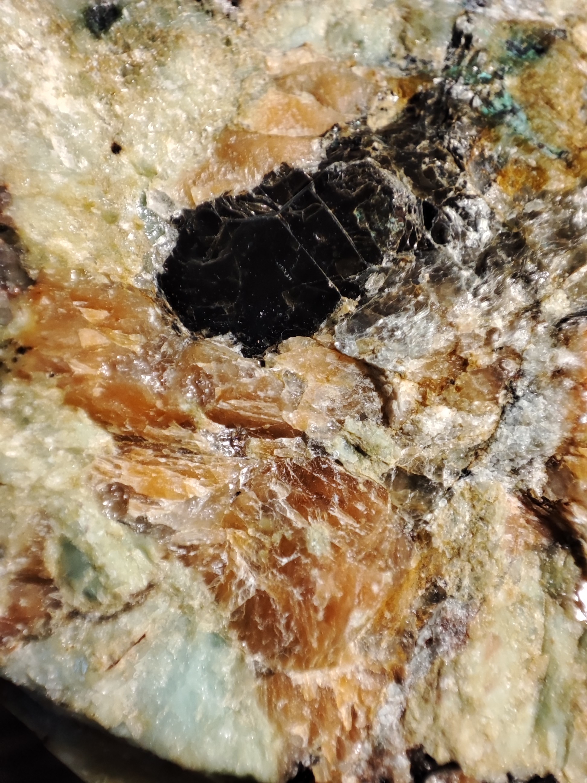

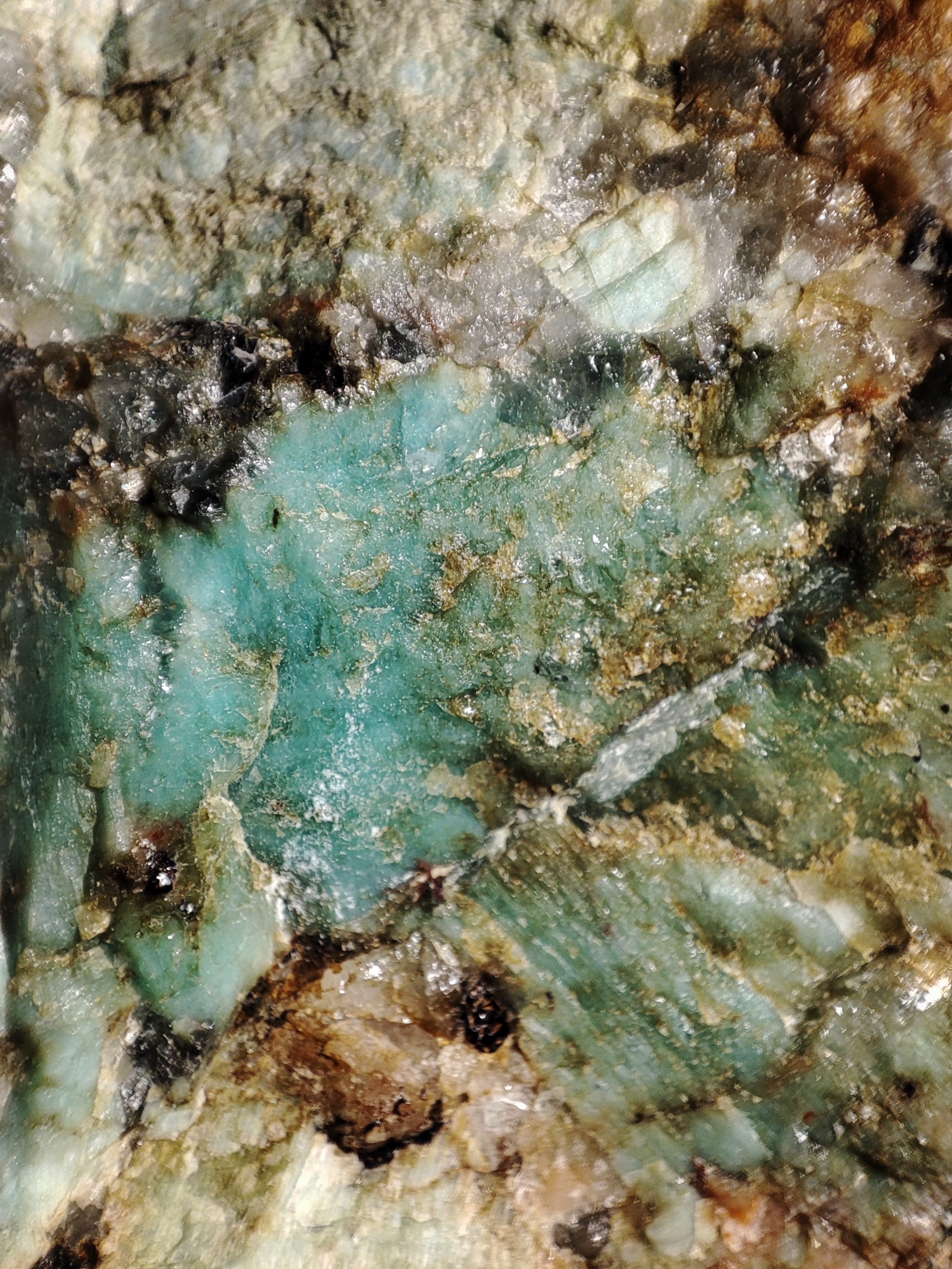

La roche rose est rayé par l'acier (couteau) , pas le verre. En lamelles aussi ? mais pas toujours
Concernant les minéraux verts, c'est plus compliqué.
Il semble qu'il y en ai 3. Un vert saturé, un vert verdatre clair(le minéral qui constitue la roche), un vert verdatre moyen.
Le 3 sont rayés par le verre, mais quand j'efface la trace,  a la loupe je vois rien, enfin rien de flagrant, les minéraux n'étant pas lisses.
est-ce que le verre peut lui-même laisser une trace ?
Sinon rayés par le couteau.
Il y a un autre minéral plutot transparent voir blanc comme du quartz.

Hello, pour moi ces nouvelles informations tendent à confirmer une pegmatite cuprifère. Les différentes nuances de vert sont liées à une imprégnation plus ou moins forte du quartz et du feldspath par des minéraux secondaires du cuivre: malachite ou peut-être chrysocolle pour les plus probables.
Juste un bémol, si c'est une pièce de 1, 2 ou  5 cents européens (ce qui devrait être le cas), le test n'est pas bon
Ces pièces sont en acier plaqué cuivre, pas en cuivre...
Le résultat n'est donc pas valable (même si dans le cas présent c'est sans importance)
