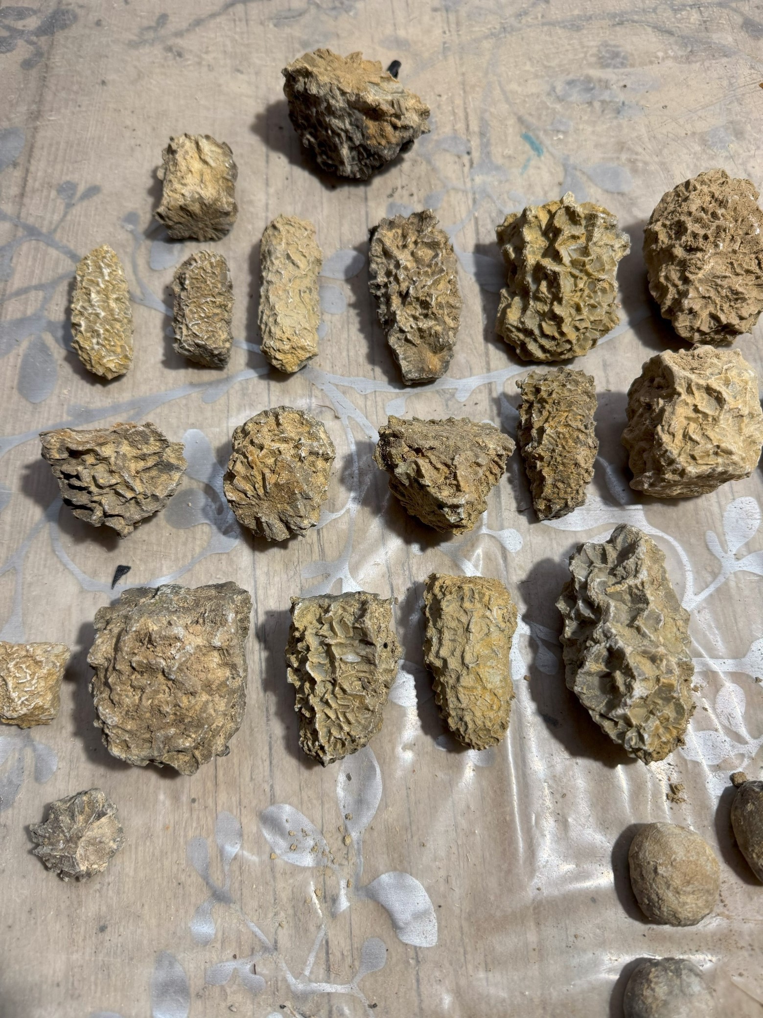

Bonjour à tous,
J'ai récolté ces "structures" dans le Barrémien du Gard.
J'en avait déjà rencontrées sans m'y intéresser, les prenant pour des concrétions.
Lors d'une nouvelle prospection je l'ai ai trouvées en si grand nombre que je me suis demandé si finalement il ne s'agirait pas de fossiles (type hippurites).
J'ai omis de mettre une échelle mais chaque structure fait entre 6 et 8 cm de hauteur et 3 à 5 cm de diamètre.
Je vous remercie par avance pour vos retours.
Bien cordialement.

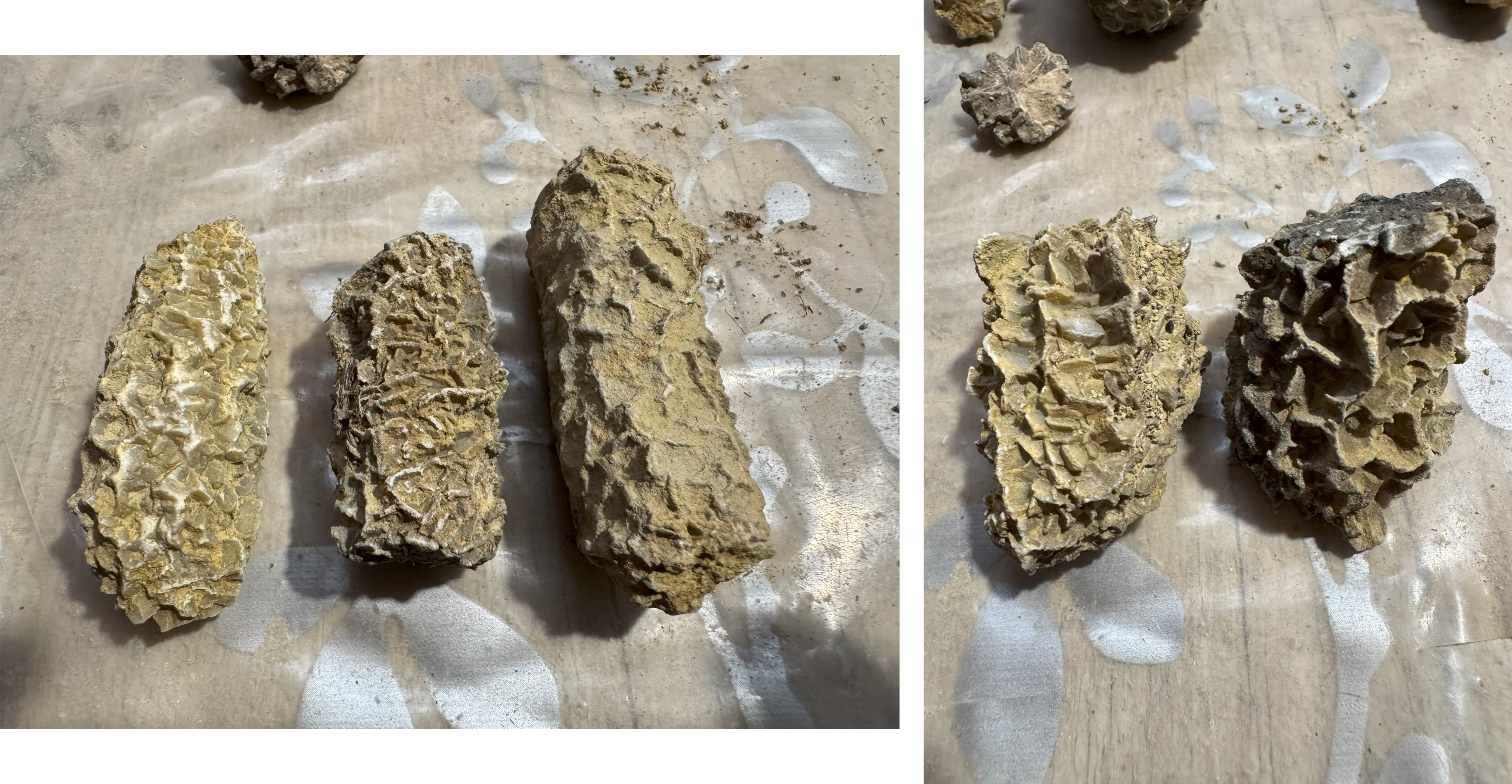

Gratophil,
Merci pour ce premier retour.
Je teste actuellement le dégagement à l'acide acétique comme je le fait pour les rudistes.
Le résultat semble réussi. Si besoin j'enverrai d'autres clichés avec ces structures une fois dégagées.
Bonne journée.

Bien sûr, sans pb pour de nouvelles photos
Alex.tre et les autres.
Je suis allé visiter le site de l'ENS Lyon.
J'y ai appris que les roses des sables se forment aussi bien dans les argiles que dans les sables. Ce qui est le cas du site où je les ai rencontrées.
La forte concentration à un endroit/couche particulière serait due à phénomène d'évaporation plus importante.
Sauf avis contraire on tient bien l'identification.
Tant pis pour les fossiles. Une fois décapées c'est très esthétique.
Donc du gypse. Tu devrais avoir un bon résultat de dégagement après un court passage dans HCl, ce sera beaucoup plus rapide que l'acétique. Ça confirmerait aussi que c'est bien du gypse et pas de la calcite (ce que je demandais plus haut avait le même but).

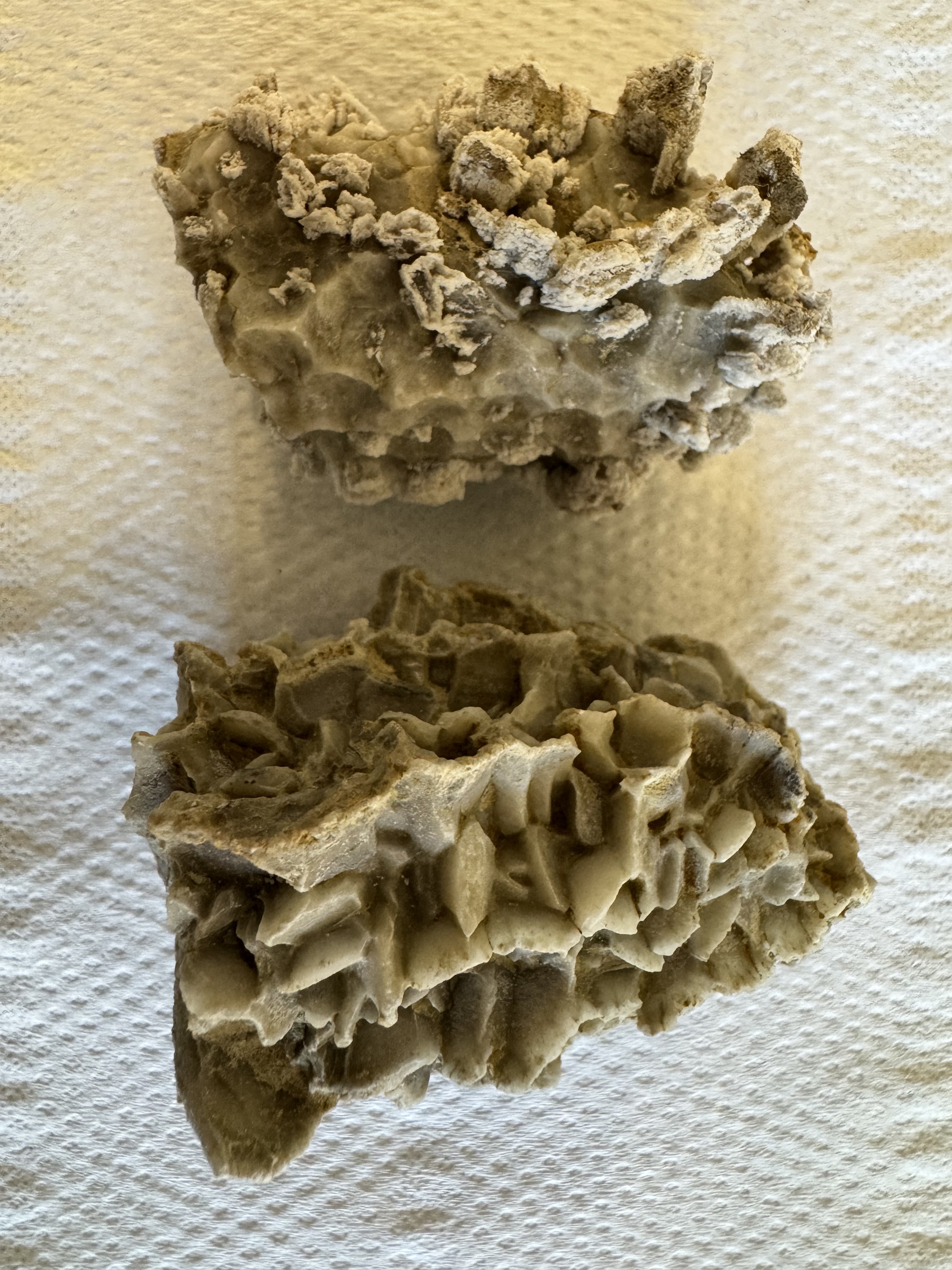

Wouah c'est violent avec hcl...
J'ai laissé un exemplaire un peu trop longtemps et les cloisons se sont dissoutes.
Par la suite passage plus brefs (3-4 minutes) avec bon résultat pour le nettoyage.
Cela confirme-t-il malgré tout l'hypothèse du gypse?
Merci pour ces précieux conseils.
Il y a 1 heure, dominique06 a dit :
Plusieurs solutions : soit c'est de la calcite, soit c'est du gypse qui incorpore pas mal de carbonates (d'où la dissolution), soit c'est simplement du gypse (soluble a très petite dose dans l'eau).
On peut voir l'échantillon laissé trop longtemps dans l'acide ?
Comme dit Gaël, il faut tester a la flamme, parfois le briquet ne suffit pas, idéalement, si tu as un petit chalumeau c'est super, une gazinière fait aussi l'affaire (ça chauffe plus qu'un briquet).
Il y a 2 heures, dominique06 a dit :
Cela peut très bien être composite, carbonates et sulfates comme d'autres intervenants le suggèrent.

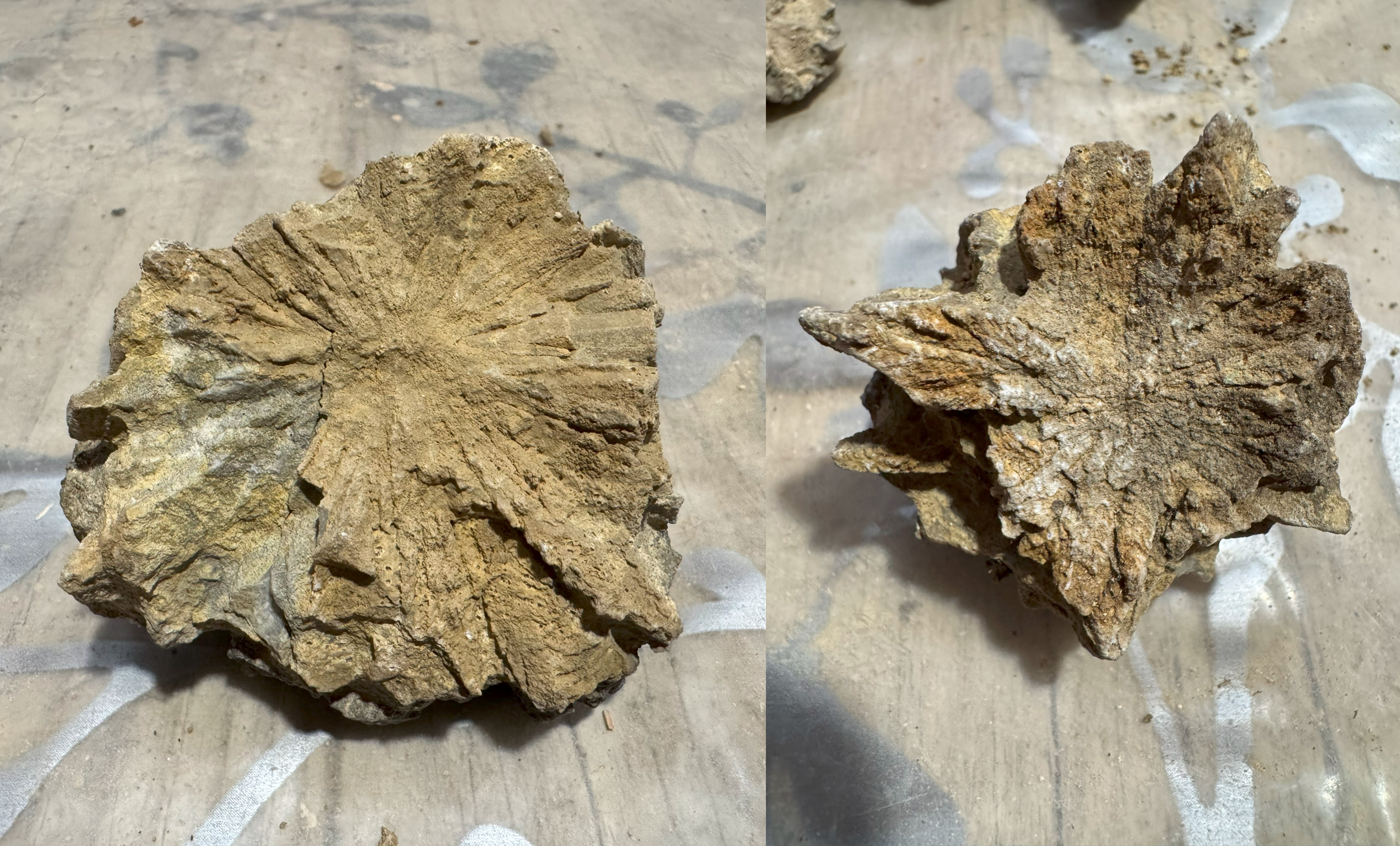

Bonjour à tous,
Je reviens vers vous suite au test de la flamme.
Au briquet RAS. J'ai donc essayé le chalumeau pendant une minute RAS non plus. Les cristaux rougissent.
Donc si je comprend bien pas du gypse.
Ci-joint le résultat avec Hcl trop longtemps. Ne reste que le "corps" cylyndrique central, les belles alvéoles qui font le charme de l'objet ont été dissoutes par rapport à l'exemplaire n'ayant subi qu'un bref passage dans l'Hcl.
Affaire à suivre donc.....
il y a une heure, AMEDE a dit :
Bon, je pense que c'est de la calcite. Surtout au vu du résultat après HCl.
Par contre les excroissances granuleuses qu'on voit sur le premier spécimen ne sont pas de la calcite.
D'accord avec Amede , j'aurai pourtant parié ma chemise sur le gypse au niveau visuel.....
Bonjour
Faire un test de dureté sur les parties blanches qui ne se dissolvent pas a l'acide. Peut-être s'agit-il de calcédoine.
Regarder aussi aux UV, au cas ou.
Tout ça ressemble bien a une concrétion, peut-être suivie d'une pseudomorphose : gypse, anhydrite, aragonite ?
Bonsoir,
Amede : les excroissances granuleuses ne sont que le résultat de la dissolution des cloisons. Si j'avais laissé plus longtemps elles auraient disparues.
Je vais faire un essai de laisser un specimen toute une nuit pour voir si le "coeur" se dissout.
il y a 1 minute, dominique06 a dit :
Étonnant, cela donne quoi si tu passe ces parties après passage a l'acide au chalumeau ?
Un test de dureté est nécessaire je suis d'accord.
il y a 5 minutes, dominique06 a dit :
De ce que je vois sur les photos, le cœur est de la calcite, ça devrait se dissoudre normalement.
