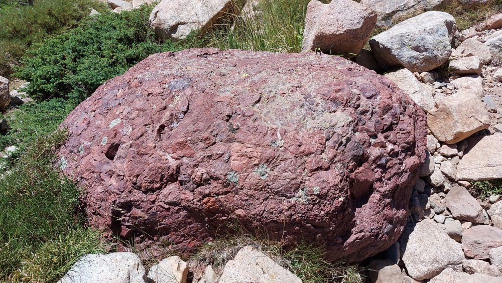

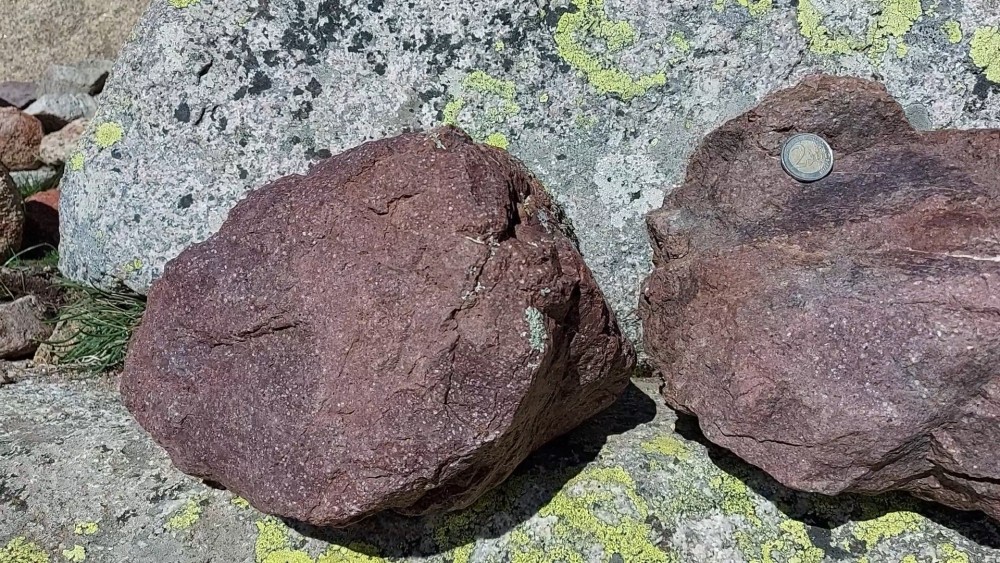

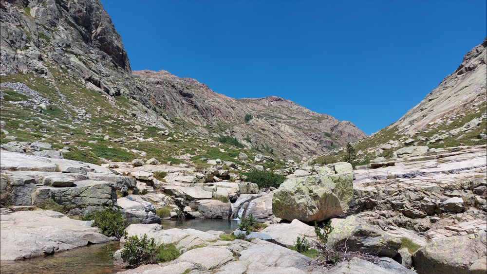

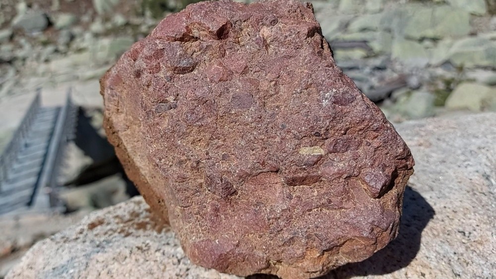

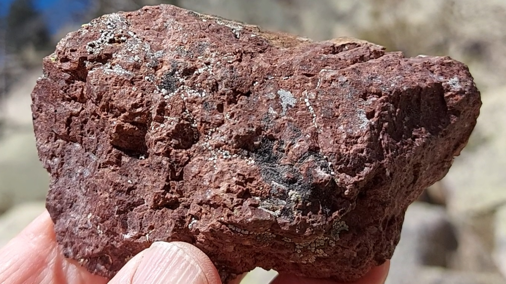

Merci de me partager votre avis par rapport à cette roche rouge de plusieurs centaines de kilos qui se trouve complètement isolée au milieu du GR20 dans la Haute vallée du Golo.
Aucune autres roches similaires à proximité alors s'agit-il d'une bombe volcanique ?

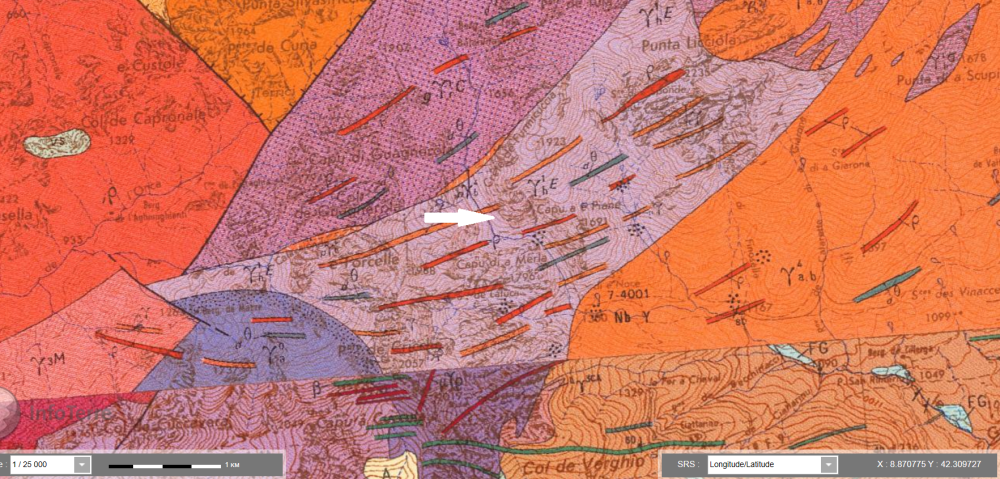

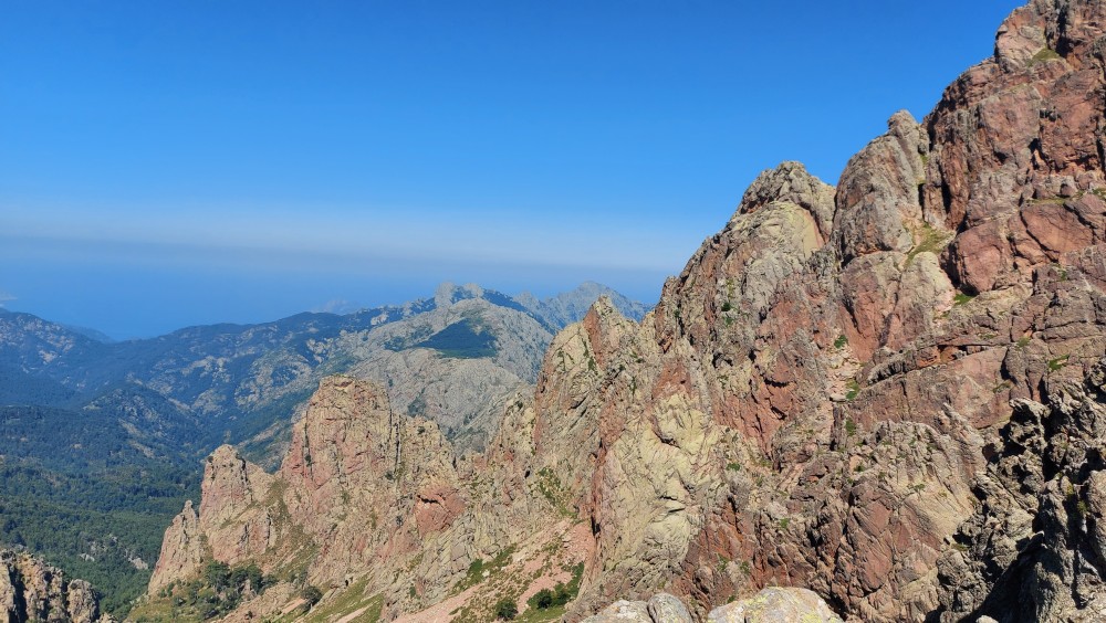

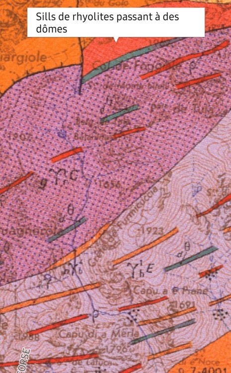

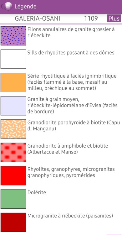

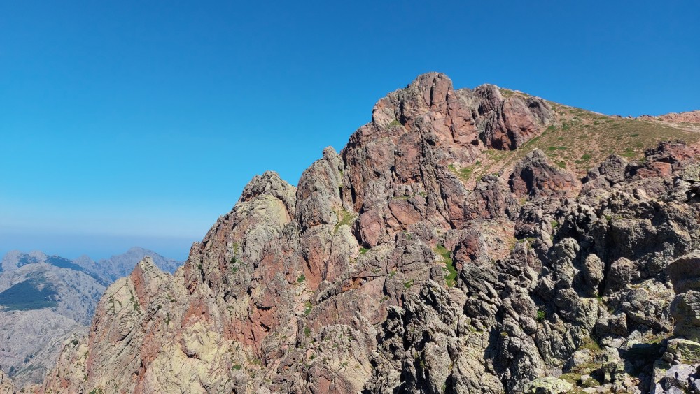

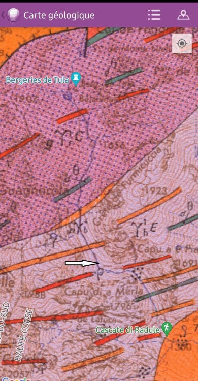

Sur le secteur en question (Haute vallée du Golo dite de Tula) il y a un petit col (Bocca Guagnarola) et sur l'affleurement des roches de de Col il y a des roches Rouges .
Plus bas vers les Bergeries de Radule il y a de la Rhyolite, SVP voir couleur sur photos ci-jointes . Est-il possible que le rocher énorme se soit déplacé dans la pente sur la neigeuse et glacée en période hivernale comme certaines roches erratiques ?

Bonjour.

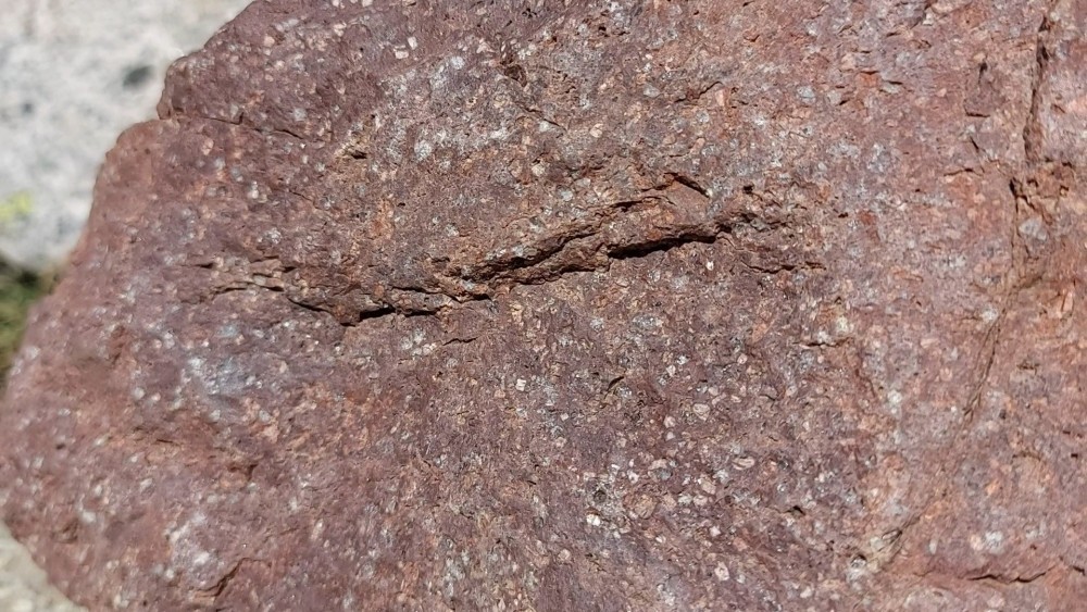

Pour les photos 1 à 4, certainement pas des bombes. Cela pourrait ressembler au faciès brèchique de la rhyolite.

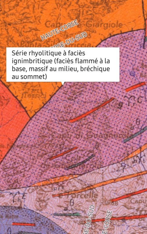

Le bloc peut très bien être arrivé la à la suite d'éboulements puis de phénomènes de "laves torrentielles" comme on a vu s'en produire un peu partout en montagne cette année. Un transport glaciaire est possible à condition qu'il y ait bien eu un glacier dans cette vallée exposée au sud (votre photo n°5 semble bien montrer des formes d'érosion glaciaire en fond de vallée.
Oui, le gros bloc isolé a une allure bréchique. En outre les cristaux de quartz et de feldspath, visibles dans la rhyolite des deux dernières photos ci-dessus, semblent absents ou beaucoup moins nombreux, autant qu'on puisse en juger compte tenu de la résolution des images après agrandissement.
Merci pour la confirmation d'une roche provenant du Faciès Brèchique Rhyolitique de cette Haute Vallée du Golo. J'apprécie beaucoup vos explications Géologiques concernant mes observations lors de mes randonnées insulaires.
Le 06/12/2024 à 13:02, Ange Nilana a dit :
Bonjour. Peut-être pas nécessaire d'imaginer un bloc adepte de la luge. Dans un éboulement de pente, ce sont les plus gros blocs qui roulent le plus loin.
