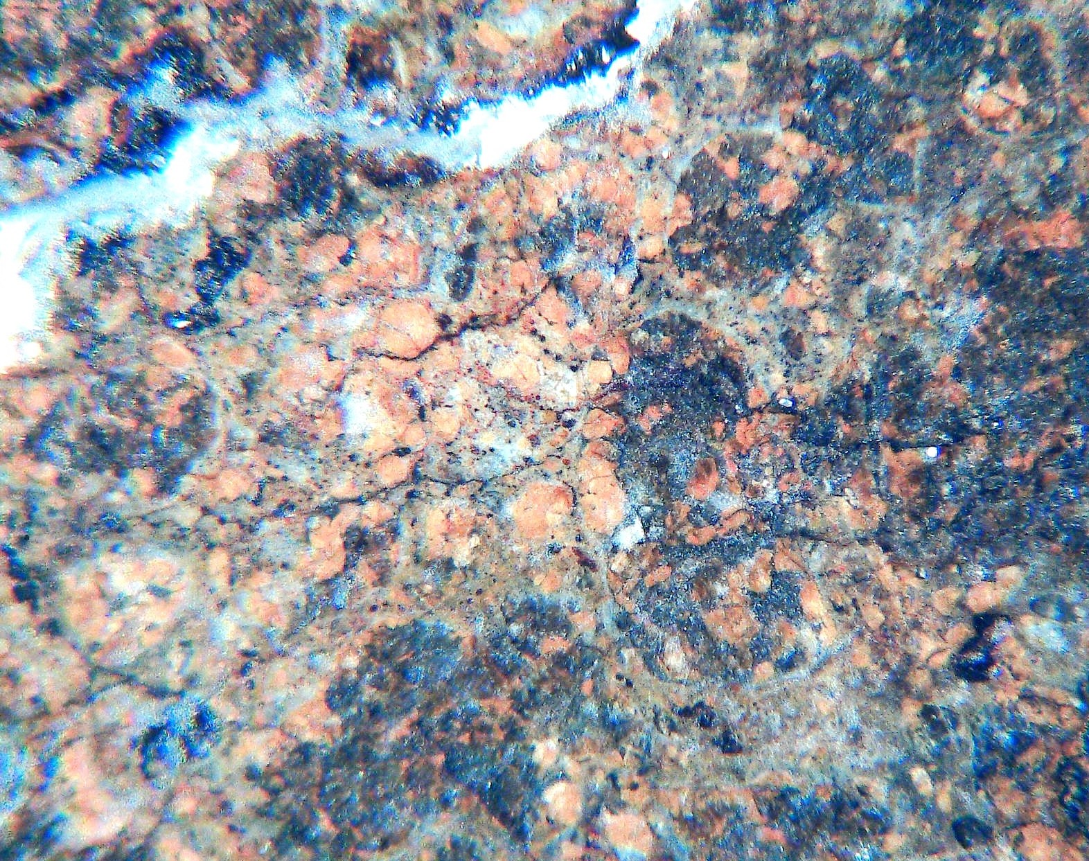

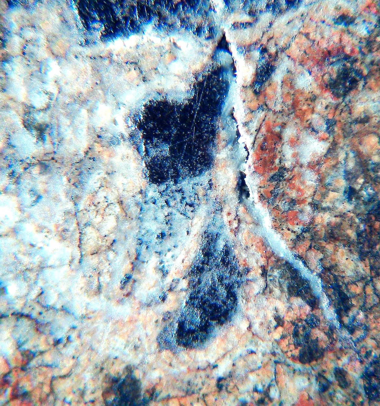

NWA 1289 :
Il y a 12 heures, Nanil a dit :
Elle est notée à travers le lien, Chondrite ordinaire primitive...
Ordinaire je n'en comprendrais jamais le sens,
c'est le seul domaine ou l'on ajoute un qualificatif qui n'apporte rien "ordinairement elles ne se ressemblent pas, voir elles diffèrent d'une zone à l'autre".
et pour primitive n'est-ce pas le propre des chondrites?
je sais que vous n'êtes pour rien dans la nomenclature,
je préférerais votre diagnose, je ne vois pas de flaque métallique,
les chondres sont cernés de matrice sombre carboné?
finement grenu?
les chondres claires sont homogène? à petit cristaux? barré?
l'échantillon est faiblement magnétique?
c'est une L une LL?
comment à t-elle été classé NWA 1289?
belle pièce veinard.
merci par avance.

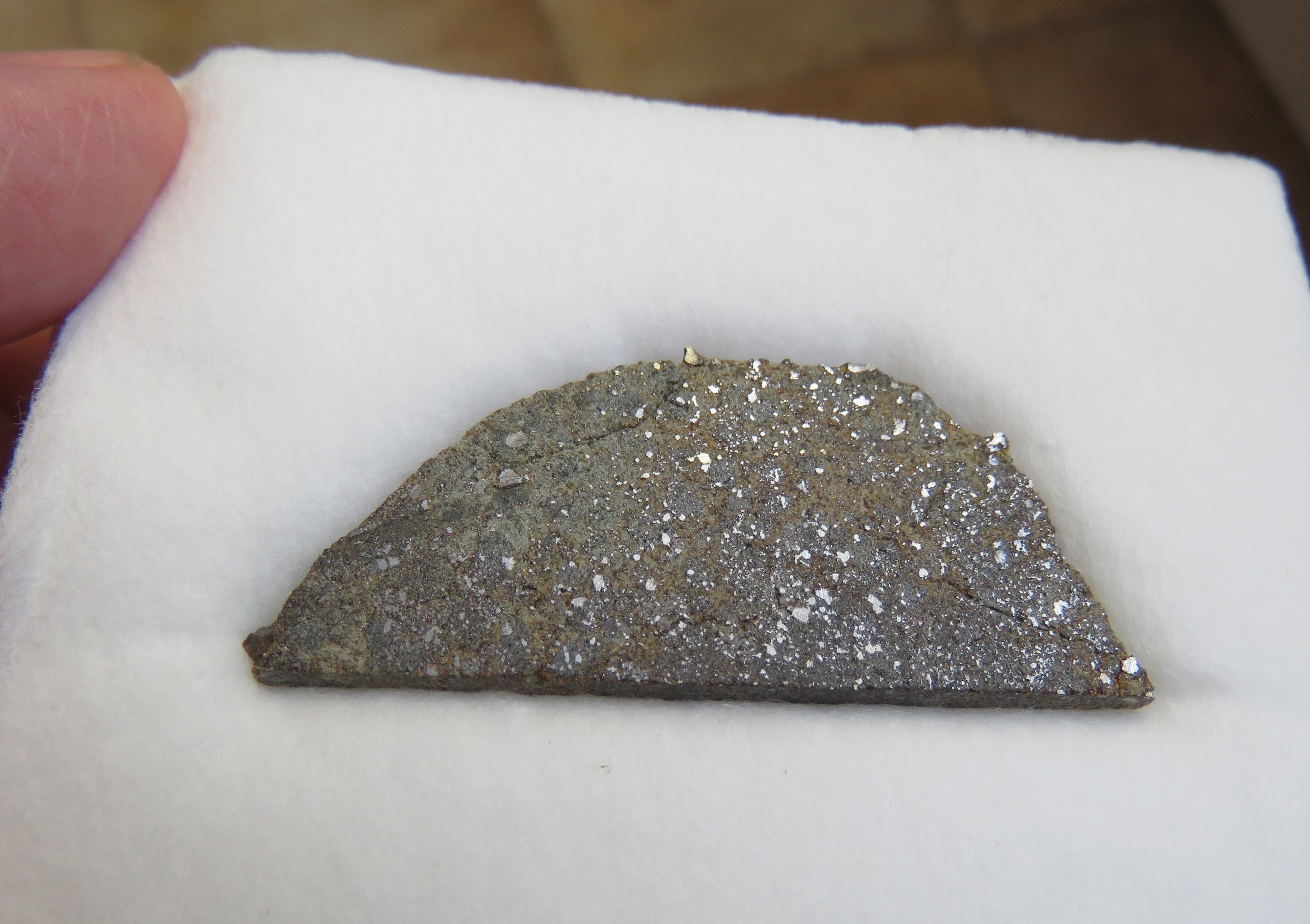

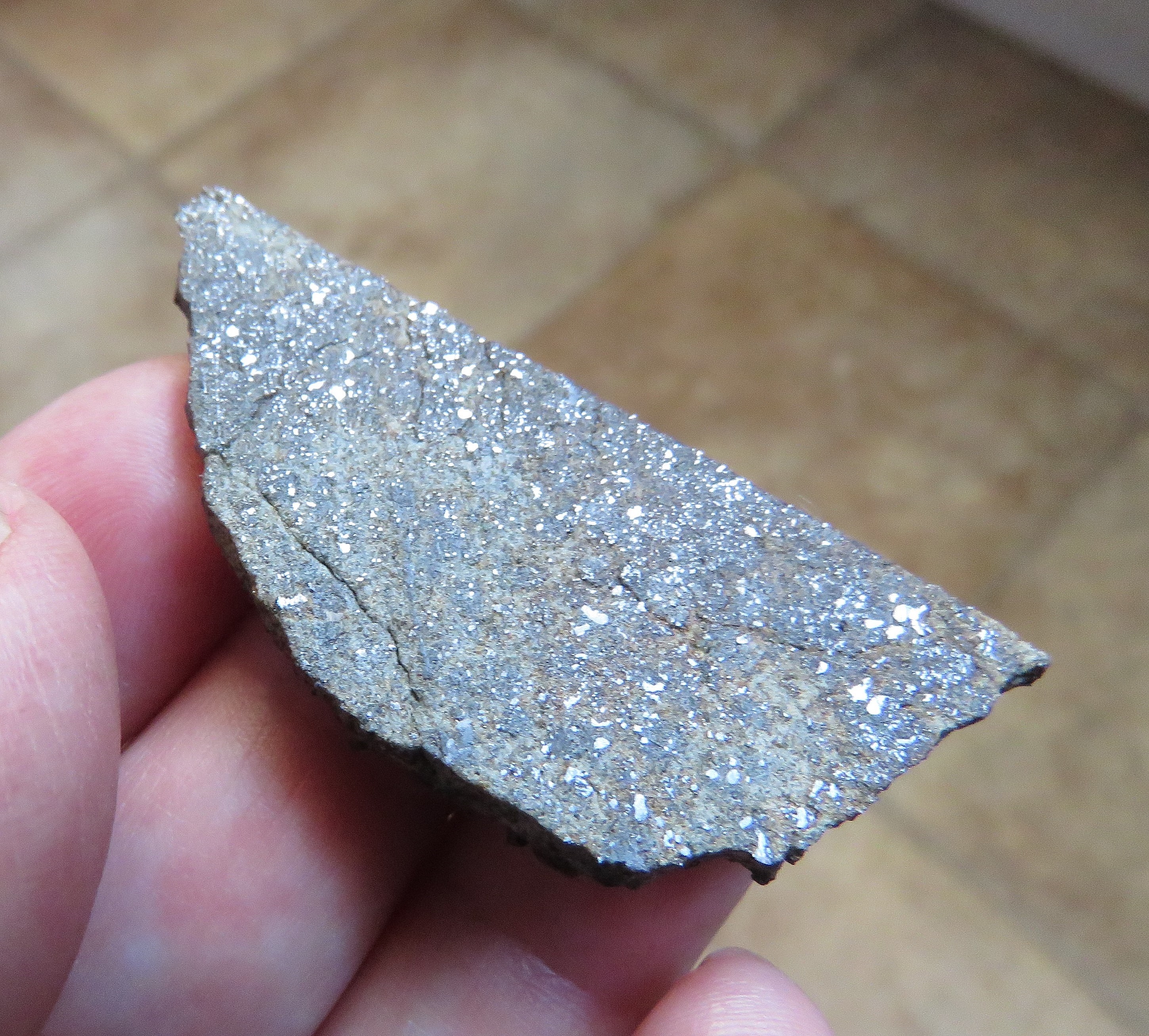

Une autre qui s'est pas mal baladée dans la nomenclature, Tafassasset !
Successivement rapprochée des angrites, brachinites, carbonées CR puis considérée comme une  achondrite primitive non groupée depuis 2017 ! Elle est très riche en métal:
https://www.lpi.usra.edu/meteor/metbull.php?code=23779
Mon spécimen de Tafassasset acquis en 2003 (10,6g et 51 X 23 X 3 mm) est toujours aussi vif et scintillant qu'au premier jour avec ses multiples particules de métal :
Le revers:

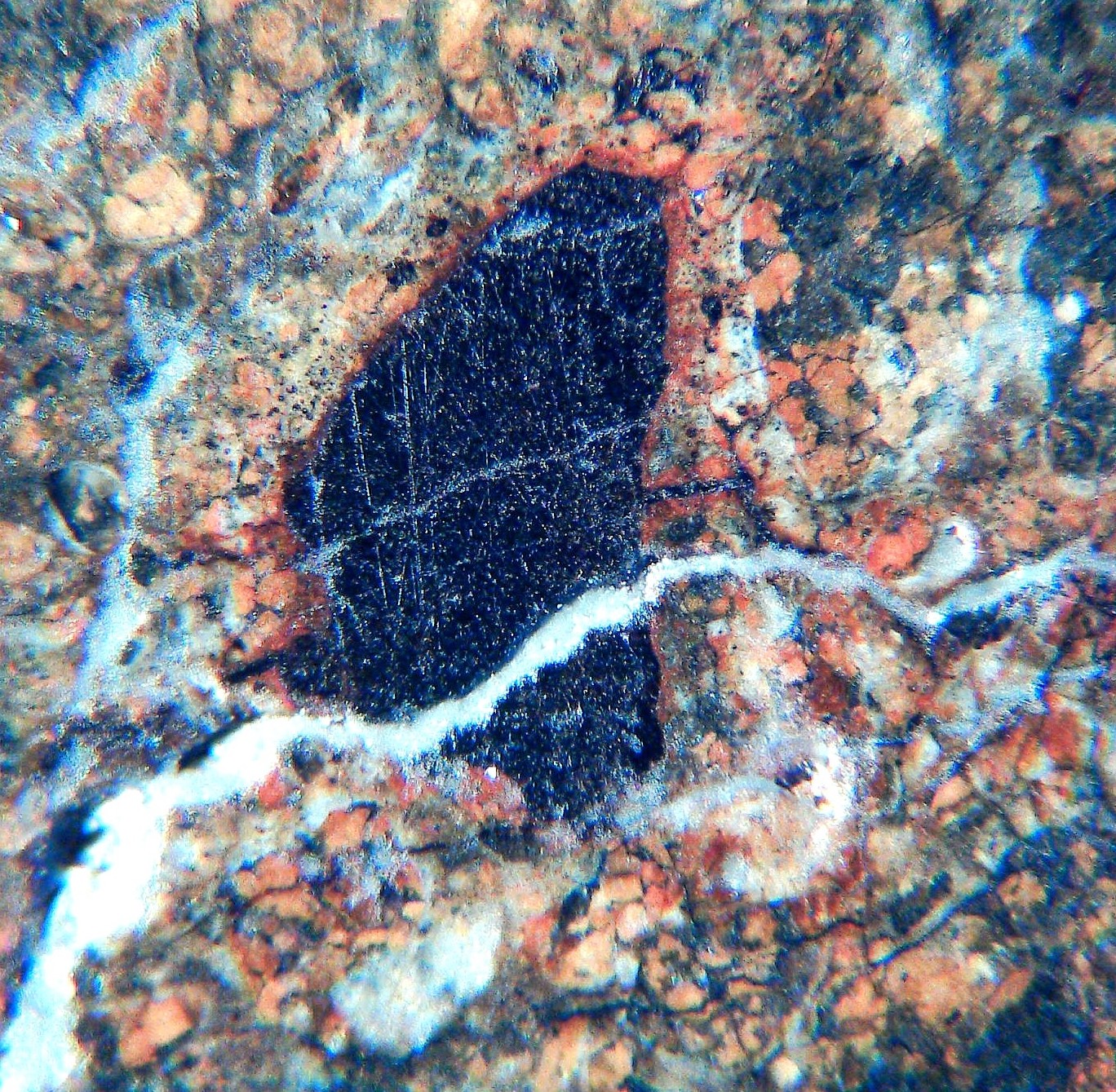

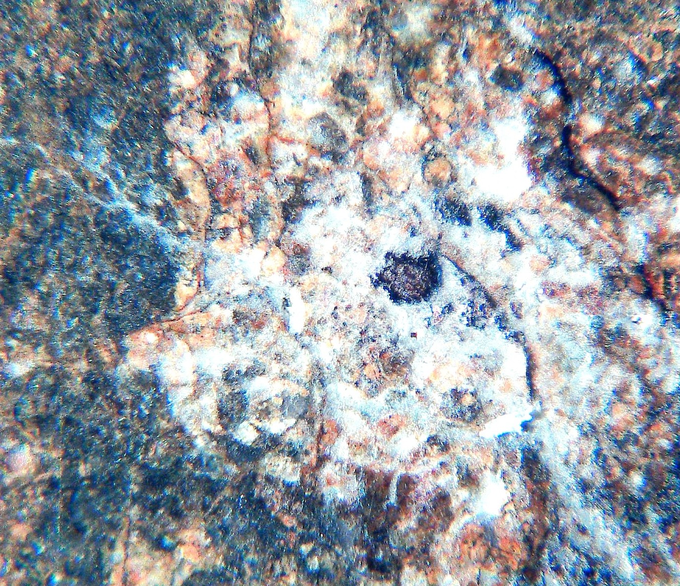

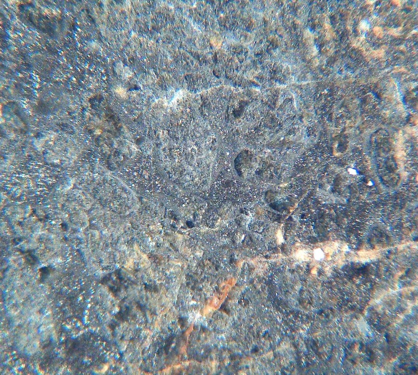

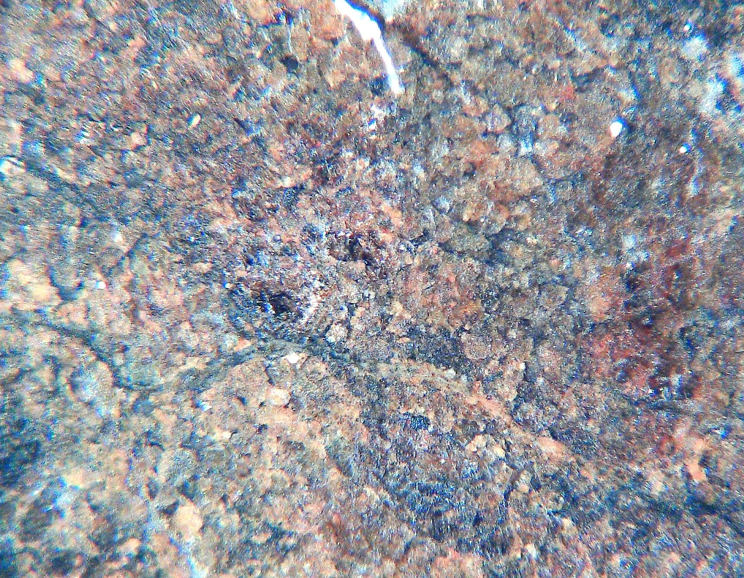

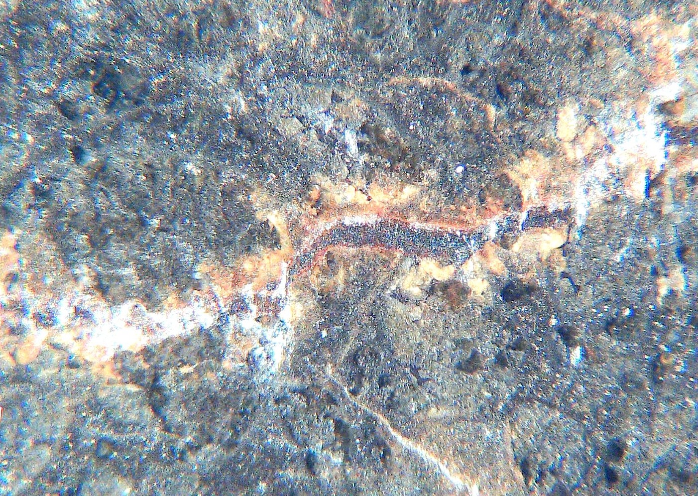

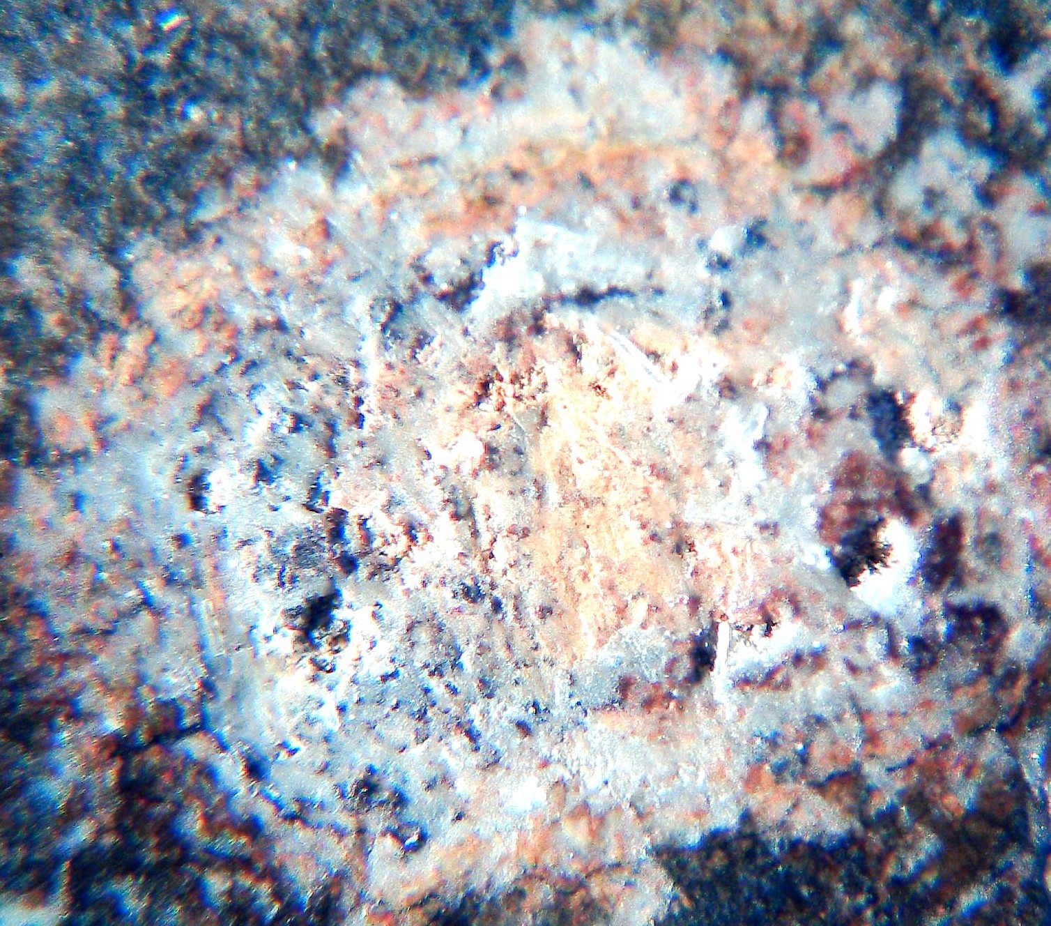

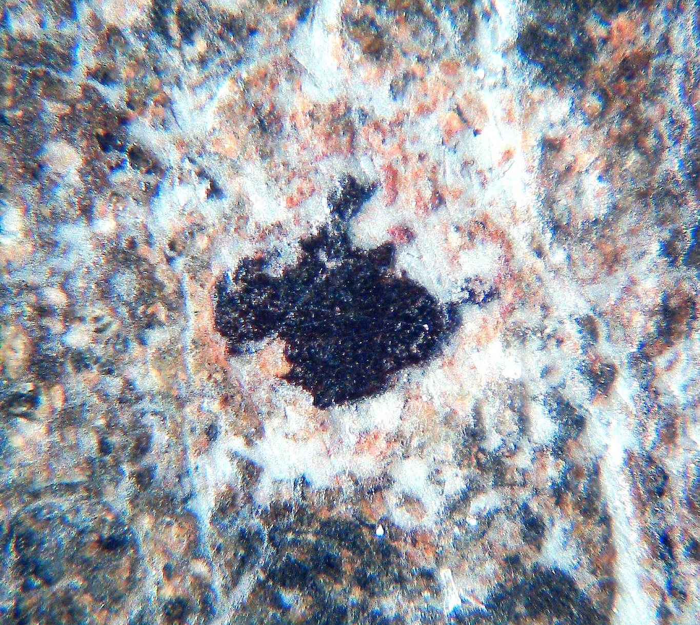

voici ma première contribution dans cette discussion, j'ai dans ma collection 9 météorites de ce type, la dernière que je viens de recevoir est ce talon de NWA 14970.
Il pesait 18,1g à réception mais comme il présentait des marques de scie j'ai du l'abraser et le repolir d'où un poids final de 17,8g.
Photos prises au microscope grossissement x40, on peut observer quelques clastes métalliques.
https://www.lpi.usra.edu/meteor/metbull.cfm?sea=NWA+14970&ants=&nwas=&falls=&valids=&stype=contains&lrec=100&map=ge&browse=&country=All&srt=name&categ=All&mblist=All&rect=&phot=no&strewn=no&snew=0&pnt=Normal+table&sfor=names&code=81648

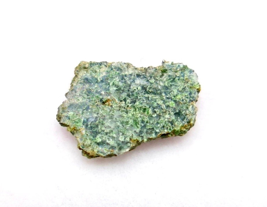

Parmi les achondrites non groupées,  il y a la très étrange NWA 7325 et ses pairs: NWA 8409, 8014, 5517, 8486, 11119 (pour ceux que j'ai pu repérer).
Un petit spécimen de 1g de NWA 7325, ou comment la couleur peut être présente chez certaines totalement exotiques:20260317_111924.jpg
Cet alien est exotique par sa minéralogie: plagioclase très enrichi en calcium, diopside chromifère, extrêmement peu de fer présent pour une météorite; anomalie positive pour l'europium et appauvrissement pour toutes les autres terres rares... On a évoqué un objet issu de la croûte de Mercure, dont on sait depuis la mission Messenger qu'elle (la croûte) est extrêmement appauvrie en fer, sans champ magnétique. Sinon, cette roche à la texture de gabbro est issue d'un planétoïde formé très près du Soleil et semblable au proto-Mercure.

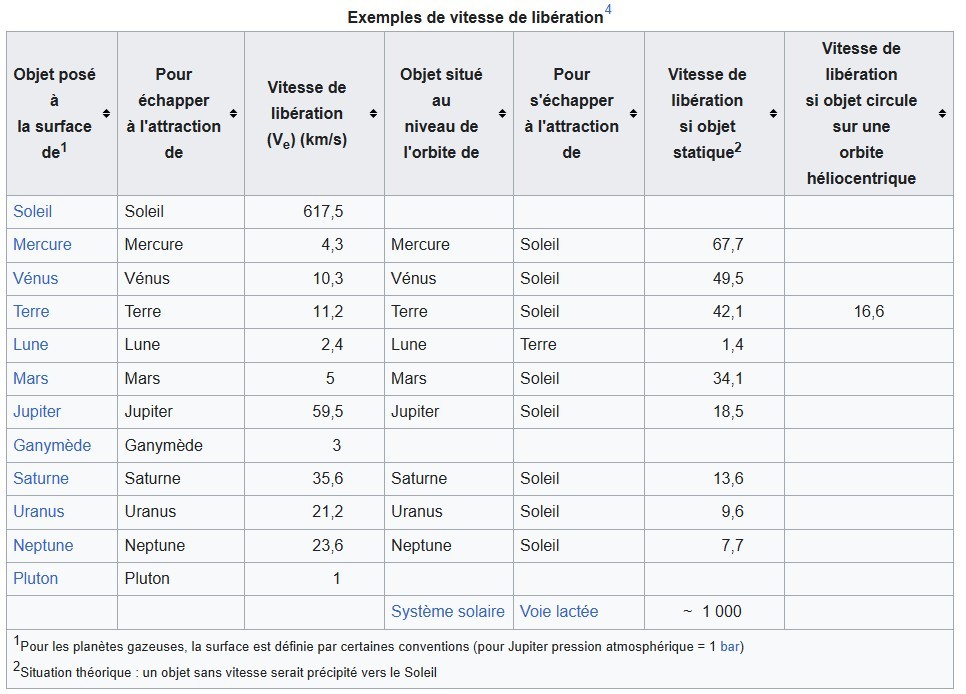

il y a une heure, zéolite a dit :
Il y à t-il des météorite de Vénus?
Pas connues à ce jour sur Terre, en théorie ce ne serait pas impossible qu'elles existent, bien que certainement rares, ne serait-ce qu'à cause du Soleil qui constitue l'attraction majeure. La vitesse de libération sur Vénus est légèrement plus faible que celle de la Terre, et pour Mercure elle est de 4.3 km/s. Des modélisations d'impacts récentes ont cependant permis d'envisager des cas possibles de mise sur orbite autour du Soleil d'éjectas dans une direction opposée au Soleil pour Mercure et Vénus ...
Il y a 3 heures, icarealcyon a dit :
Il faut ajouter à cela la densité extrême de l'atmosphère de Vénus ainsi que sa composition très corrosive qui est à même de freiner voire d'empêcher une éventuelle sortie de quoi que se soit de cette planète.
L'atmosphère de Vénus est épaisse et corrosive certes, il n'empêche que la vitesse de libération sur Vénus est inférieure à celle de la Terre.
De même qu'il s'en échappe de la Terre. A priori, il a été trouvé des éclats de roche/minéraux terrestres sur la Lune, et sur Terre des météorites qui ressemblent fort aux roches archaïques, ou au réservoir astéroidal de la proto-Terre comme NWA 5400 :
https://www.sciencedirect.com/science/article/abs/pii/S0012821X19300202?dgcid=author
https://www.lpi.usra.edu/meetings/lpsc2010/pdf/1492.pdf
Pour Vénus et Mercure, le seul moyen certain d'établir une filiation avec des météorites trouvées sur Terre serait d'y poser une sonde et y faire de l'analyse directe de roches, ou en rapporter, comme pour la Lune et Mars. D'ici-là, ce sera toujours sujet à discussions.
Il y a 19 heures, icarealcyon a dit :
Merci pour ces informations, cela dit il me semble bien que l'origine terrestre des rares météorites (voire une seule) a été depuis démentie.

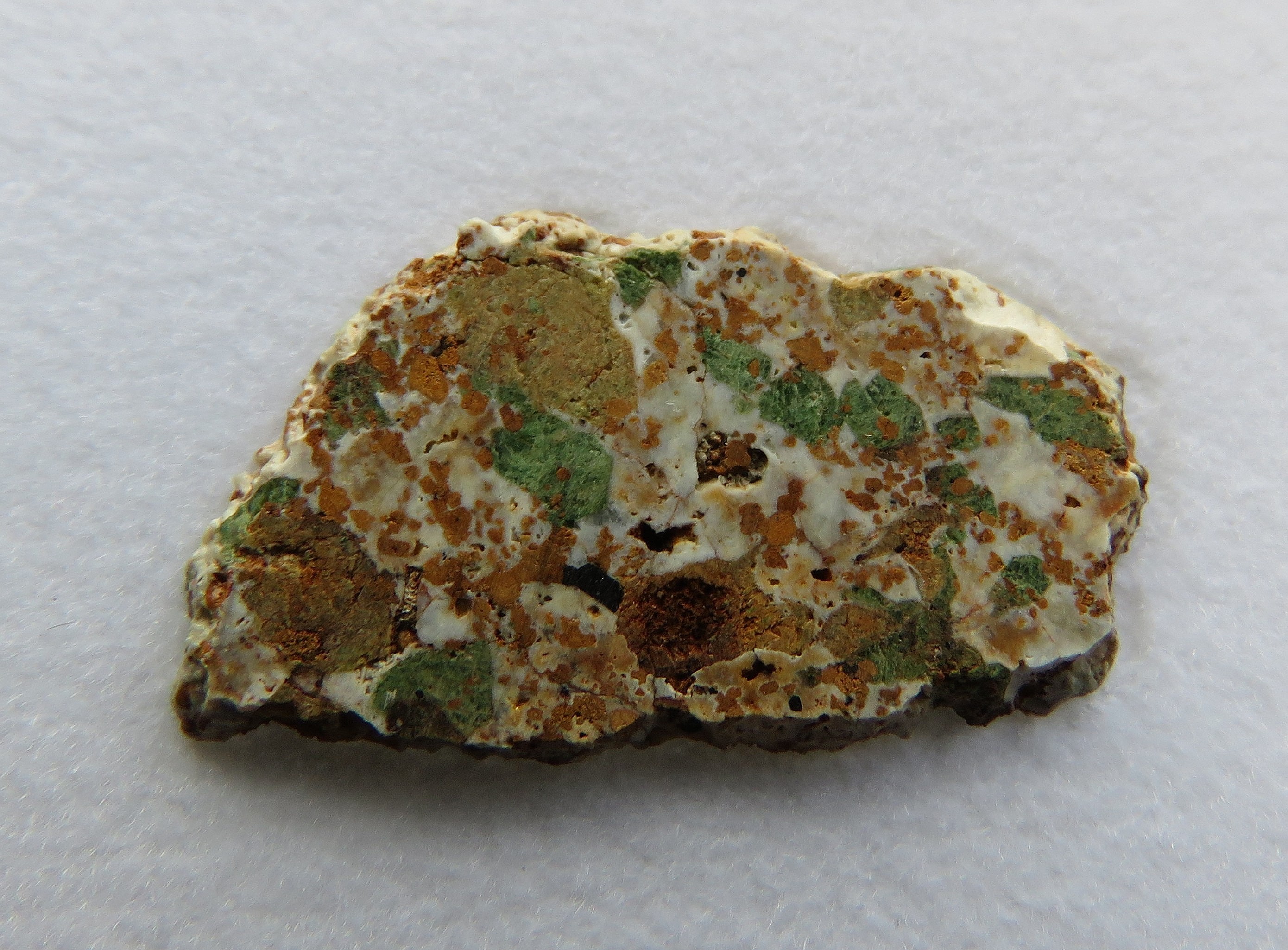

Une autre étrangeté notoire découverte en 2024, Denader 002. C'est essentiellement une association de felspath albite avec des plages composées de diopside chromifère, dominant, avec orthopyroxène et olivine. A l'évidence là encore, un matériau crustal d'un planétoïde de belle taille, différencié.
https://www.lpi.usra.edu/meteor/metbull.cfm?code=85231
Spécimen de 1.59g, 3 X 1.5 cm
Et toute mon admiration pour ces chasseurs de météorites des déserts d'Afrique du nord et leur sens acéré de l'observation. En effet, nul magnétisme à la rescousse pour cette découverte, uniquement à vue.
