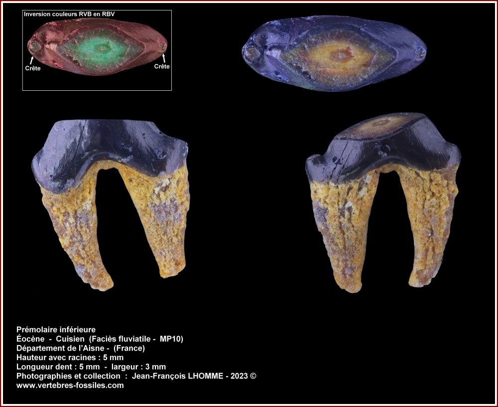

J'avais posté une photo d'une prémolaire inférieure provenant d'un niveau fluviatile, qui dit fluviatile  dit = fleuve = continental = situé entre les pleines des terres émergés et l'embouchure d'un fleuve, océan) d'un animal encore indéterminé (en cours d'étude) provenant d'un gisement de l'éocène inférieur (au moins 48 Millions d'années) pour laquelle plusieurs personne m'ont répondus il s'agit d'une molaire de phoque ou d'un mammifère marin.
Problématique :
Les phoques n'existent pas à l'éocène inférieur, les premiers pinnipèdes apparaissent il y a environ 30 Millions d'années (Oligocène) on a déjà un écart de 18 Millions d'années,
ce qui est énorme en terme d'évolution des faunes et apparition de nouveaux clades surtout entre la fin de l'éocène et l'Oligocène (Grande Coupure de Stelhin), assèchement des milieux fermés, et ouverture des milieux, avec de très nombreuses nouvelles formes qui apparaissent et radient à travers le monde.
De plus ma petite dent provient d'un milieu fluviatile, donc n'est pas marine comme on pourrait le suggérer pour les pinnipèdes, qui sont peux être apparus dans des zones continentales, mais pas en milieu fluviatile pour autant.
Ensuite la taille, je l'exprime toujours en millimètre sur des spécimens de taille aussi modeste l'expression de taille en centimètre est assez rare, bien que cela soit clairement indiqué sur mes planches, toujours en bas à gauche (sens de lecture habituelle) la plupart n'ont pas regardé avant de me fournir une réponse, c'était pourtant un indice majeur.
Autre point à prendre en compte l'analyse la plus critique, celle de la comparaison des faunes, et la connaissance des clades.
Je rappelle encore une fois que pour identifier un fossile, il est impératif de prendre en compte le contexte globale et en détail, âge géologique, faunes existantes au moment ou le spécimen est censé avoir vécu, ne pas non plus oublier les travers d'interprétations que beaucoup connaisses par exemples dans les faluns d'Anjou et de Touraine, où ils arrivent que l'on rencontre des faunes antérieures remaniées dans les dépôts du Miocène, et cela vaut également pour tous les gisements et toutes les périodes, n'oubliez pas de regarder les notices des cartes géologiques, cela donne de très bonnes informations en plus de la carte géologique elle même qui n'est pas toujours aisée à comprendre pour le profane.

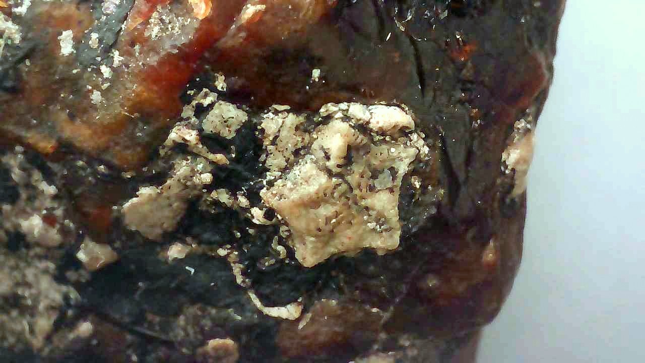

 exemple de ce fragment de pentacrine pris dans un morceau d'ambre birman cénomanien ( cadeau de mon binôme de prospect' )

On trouve effectivement parfois quelques fossiles d'animaux dit euryhalins, essentiellement des poissons osseux ou cartilagineux, et pourquoi ne pourrait on pas y trouver un phoque n'existent pas encore à l'Yprésien, surtout en Europe en plein milieu d'un continent et que la dent n'a en plus rien de commun avec les phocidé
Bonjour
Il n est pas si incohérent de voir des espèces marines dans les fleuves, surtout qu' a l époque il ni avait pas de barrage a sel et de barrage tous cours !
Reste a savoir jusqu' ou   pouvais t il allez ?
Dans l'actuel on a l'exemple du requin bouledogue qui remonte les fleuves sur plus de 1 000 km, voir 3 000 pour certaines sources, restes que le phoque ne colle absolument pas avec le contexte du gisement et de sa stratigraphie
