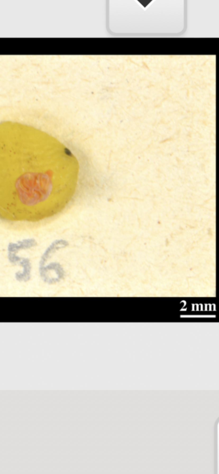

Pour la poussière bof, il suffit de mettre dans une boîte hermétique rangée par gisement et c’est plié. Pas de poussière qui rentre. Ces échantillons que tu vois ne sont pas de la dernière pluie et pour les avoir vu ils ne sont pas plus sales que ça. Perso j’utilise la paraffine, je sais pas pourquoi dans ces échantillons le MHN a choisit la pâte à fixe mais bon…
acidité du carton ? Si tu savais le nombre de pièces que j’ai dû imprégner de gomme laque pour éviter qu’elle ne se brise en miette… je préfère avoir de la chimie sur un fossile plutôt que des débris. Ensuite ta méthode est pas mal pour des espèces rares ou intéressantes à mettre en valeur. Pour un gisement ou tu trouve des centaines voir milliers de petites dents… comment dire que ça va commencer à coûter cher en tube à essai.

j'émets de très grands réserves sur la pérennité.
La patafix vieillie très mal et graisse. Graisse +poussier = dégueulasse

personnellement je n'ai jamais utilisé de pate ou autre pour fixer des dents, c'est la pire solution, au fil du temps elle durcit, et le spécimen qui est supporté risque de casser, déjà vu dans des collections dont j'ai hérité, sans compter les traces que cela laisse sur les spécimens.
Soit on fait un montage comme celui de Museum, soit on se contente de les caler dans une boite avec un fond à base de ouate (pas de coton, trop de filament).
La pâte n’est pas une bonne idée effectivement, même si le Museum de Lyon l’utilise (photos du dessus). Comme je l’ai dit plus haut personnellement c’est la paraffine que j’emploie. Je place la dent pour voir la partie occlusale et les racines dans la paraffine. C’est surtout la partie occlusale qui nous intéresse. Le rendu n’est pas dégueu et si on veut vraiment ressortir la dent, c’est réversible, la praffine fond et un coup dans la flotte et y a plus rien. Sous la bino pas une trace.
