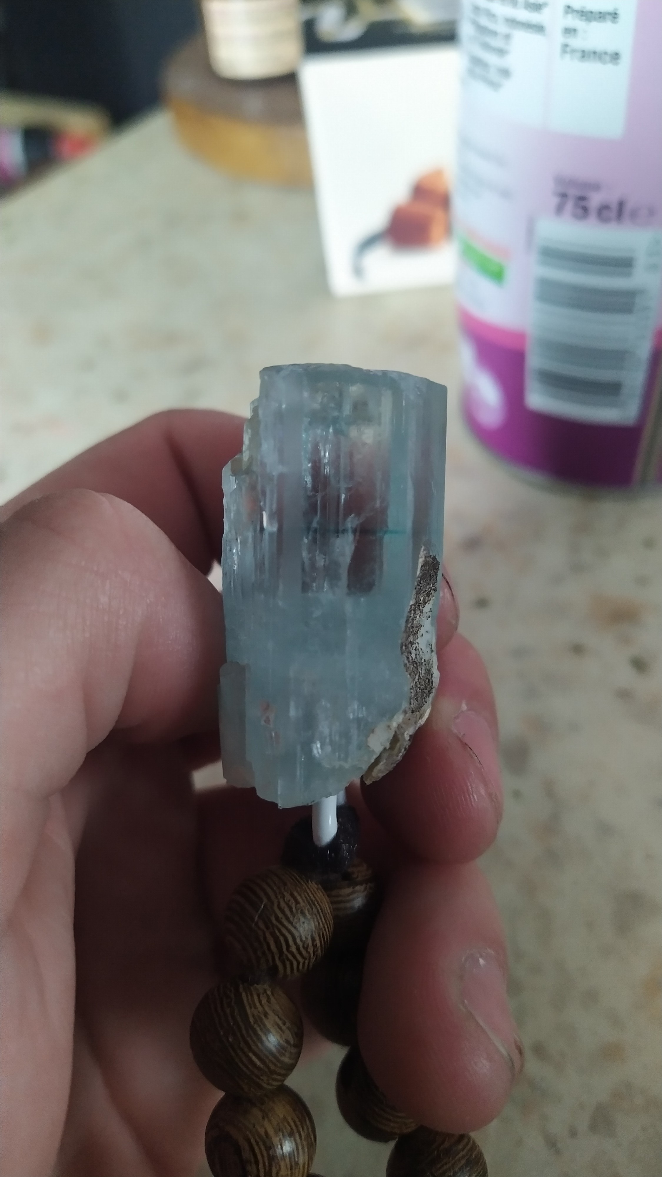

Voilà le sujet de ma question , j ai acheté une aigue marine brute d origine pakistanaise( Peshawar ) ,un doute persiste sur son authenticité car sous un certain angle un fin trait de couleur plus bleu se trouve au milieu de la pierre de façon horizontal .
J ai observé cette pierre au microscope, des inclusions sont présentes mais rien qui ne soit pas naturel ( j ai comparé avec d autre aigue marine véritable en ma possession et je retrouve les "mêmes" inclusion ).
Ce qui me fait douté c est ce fameux trait d un bleu plus prononcé qui ne se voit pas toujours .
Je vais essayer de vous mettre quelques photos.
Qu en pensez vous ?
Je vous remercie d avance pour votre aide .
Bonsoir, le cristal ressembles bien à une aigue marine. Le trait bleu me sembles superficiel comme un coup de stylo feutre (?) mais dans la nature il y a souvent dès choses inexpliquées. En tout cas je ne crois pas qu'il s'agisse d'un faux.
Merci pour votre réponse
Le trait en question sous cette angle traverse toute la pierre sur toute sa largeur
Sa ressemble un peu "au arrêt de croissance que l ont peu trouver dans un quartz fantôme"
Il ne se trouve pas en surface de la pierre mais bien a l intérieur .
Je ne sais pas si cela est possible dans une aigue marine ?
Est ce du au Pléochroïsme de l aigue marine ?
Aigue marine sans problème.  La zone plus colorée en bleu peut correspondre à une modification transitoire de la composition de la solution où s'alimentait le cristal, elle est bien perpendiculaire à l'axe du prisme. Un accident heureux en quelque sorte.
Il existe des béryls fortement zonés selon cet axe dans d'autres gisements, par exemple en Namibie.
