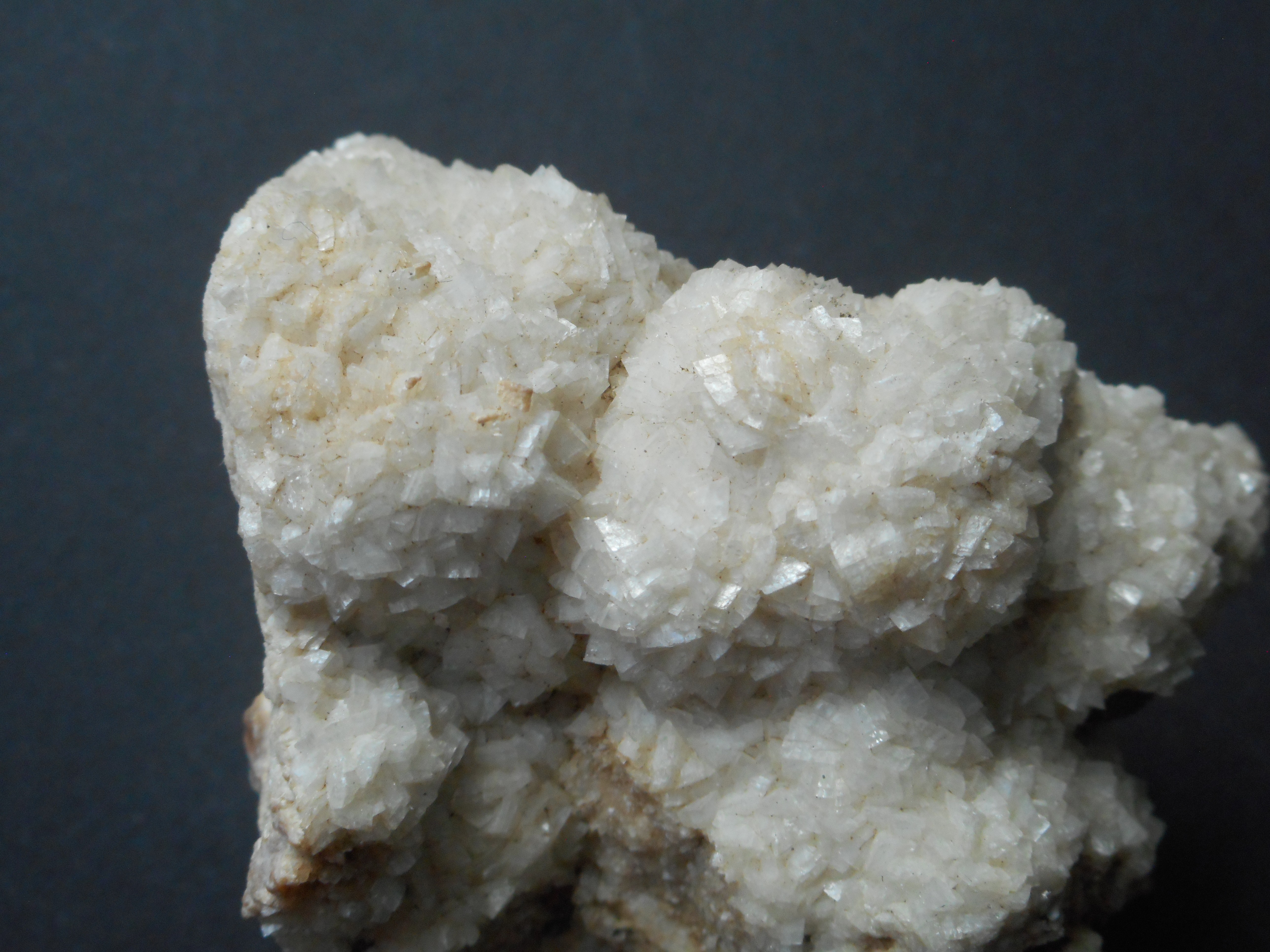

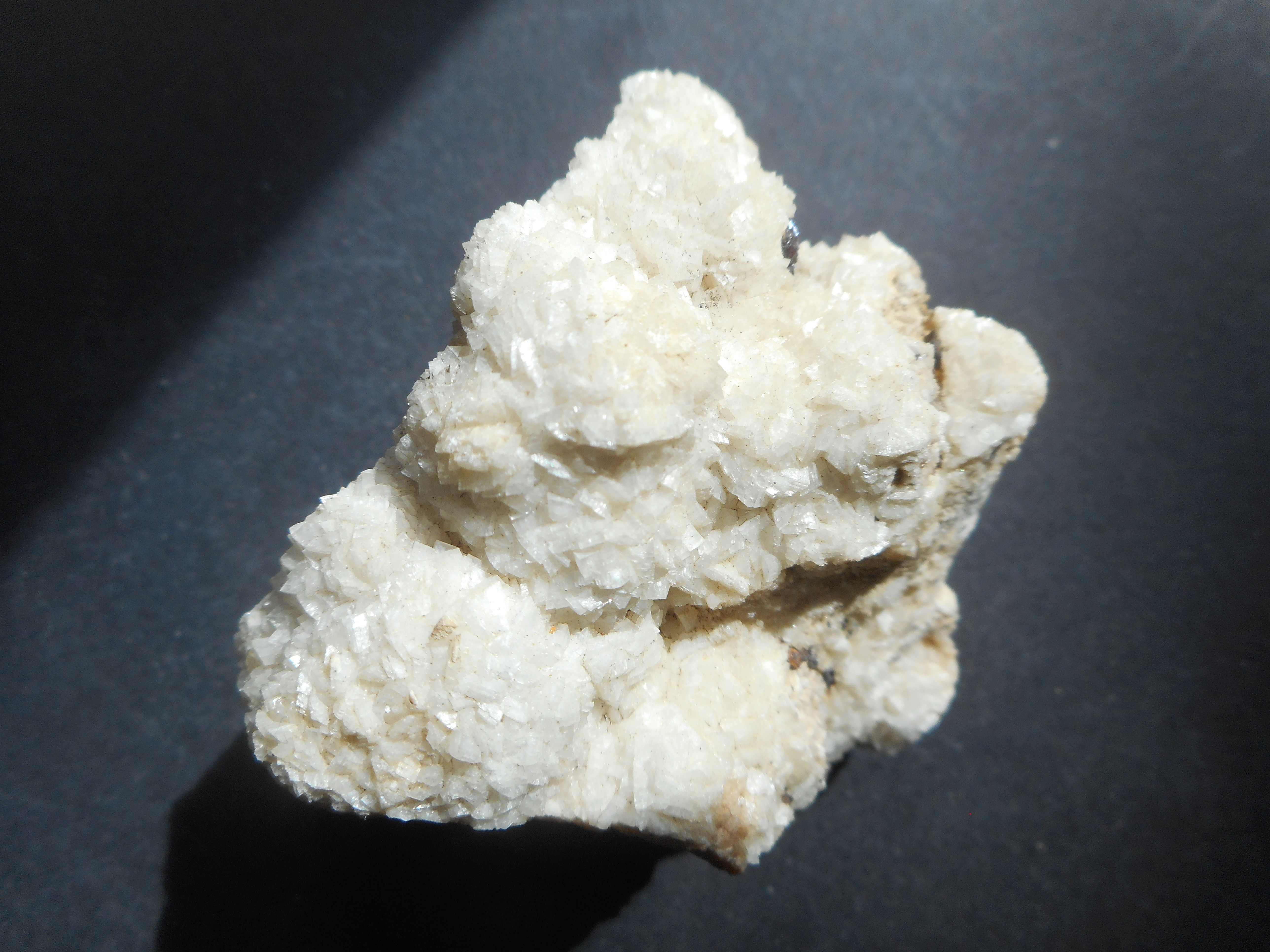

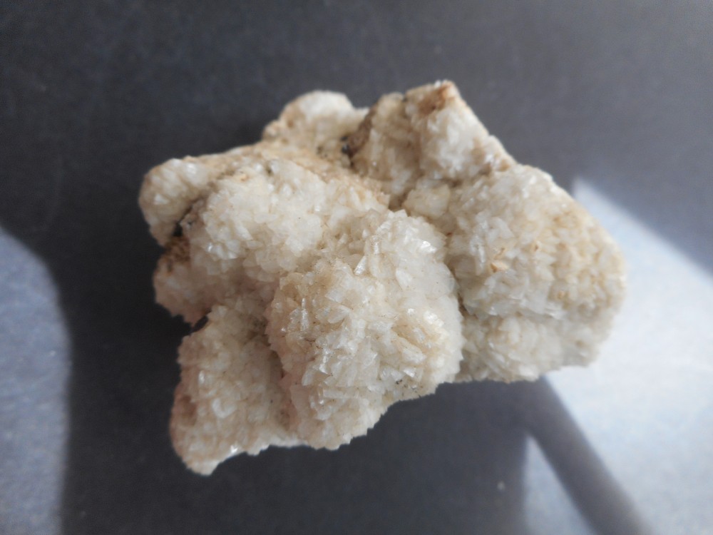

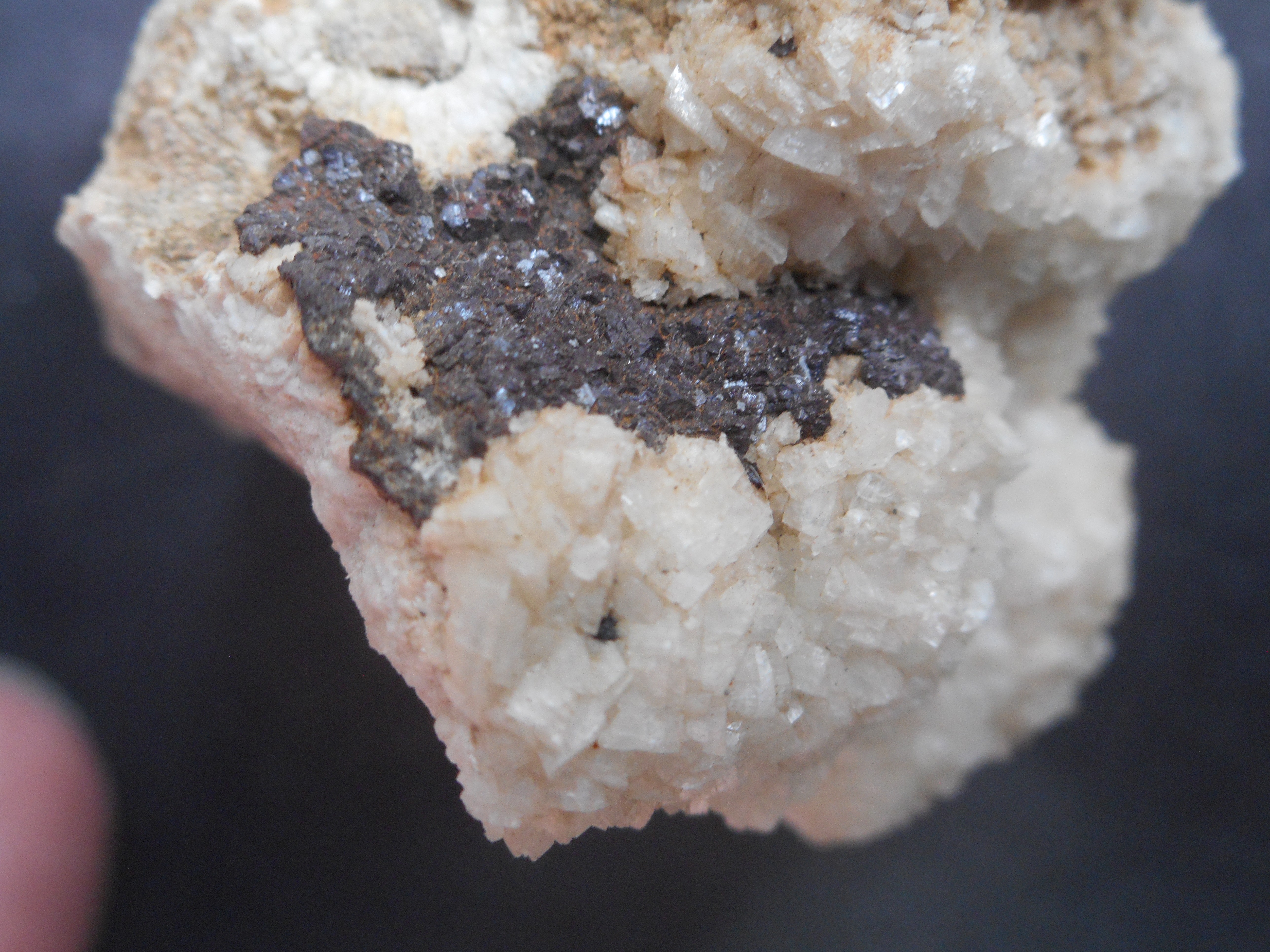

Bon j ai cherché mais il y a des choses qui ressemble...
5,5/4,5cm.............formation en boule! sphérique blanc beige, brille un peu ..translucide
Ne raye pas la vitre
Dureté 3 a 4 trait blanc
Hcl bulle lentement!

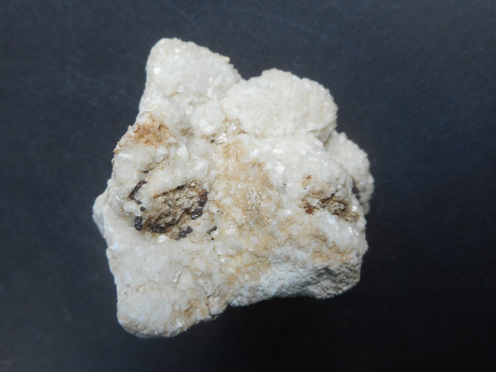

un petit coin de cristaux?? un peu brillant couleur rouille..Sidérite?
Merci Mrs
Ok pour la dolomite, les cristaux sombres semblent être un sulfure. On ne voit pas bien la couleur,  ni la forme des cristaux. Mais c'est une association courante. Il est aisé de distinguer une galène d'une blende et d'une pyrite plus ou moins oxydée.

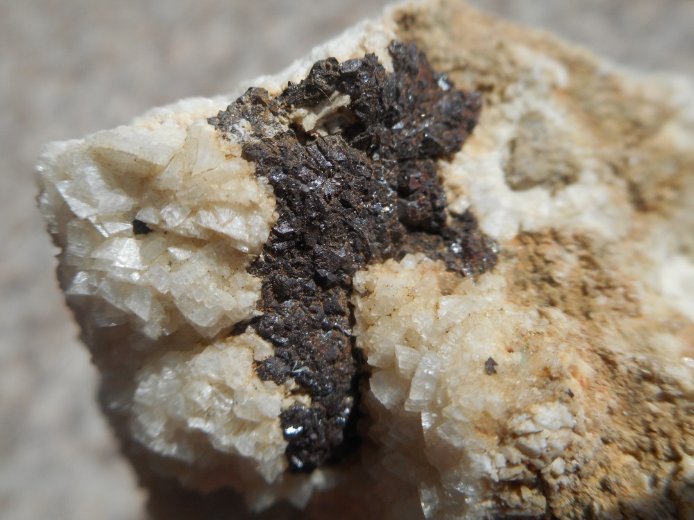

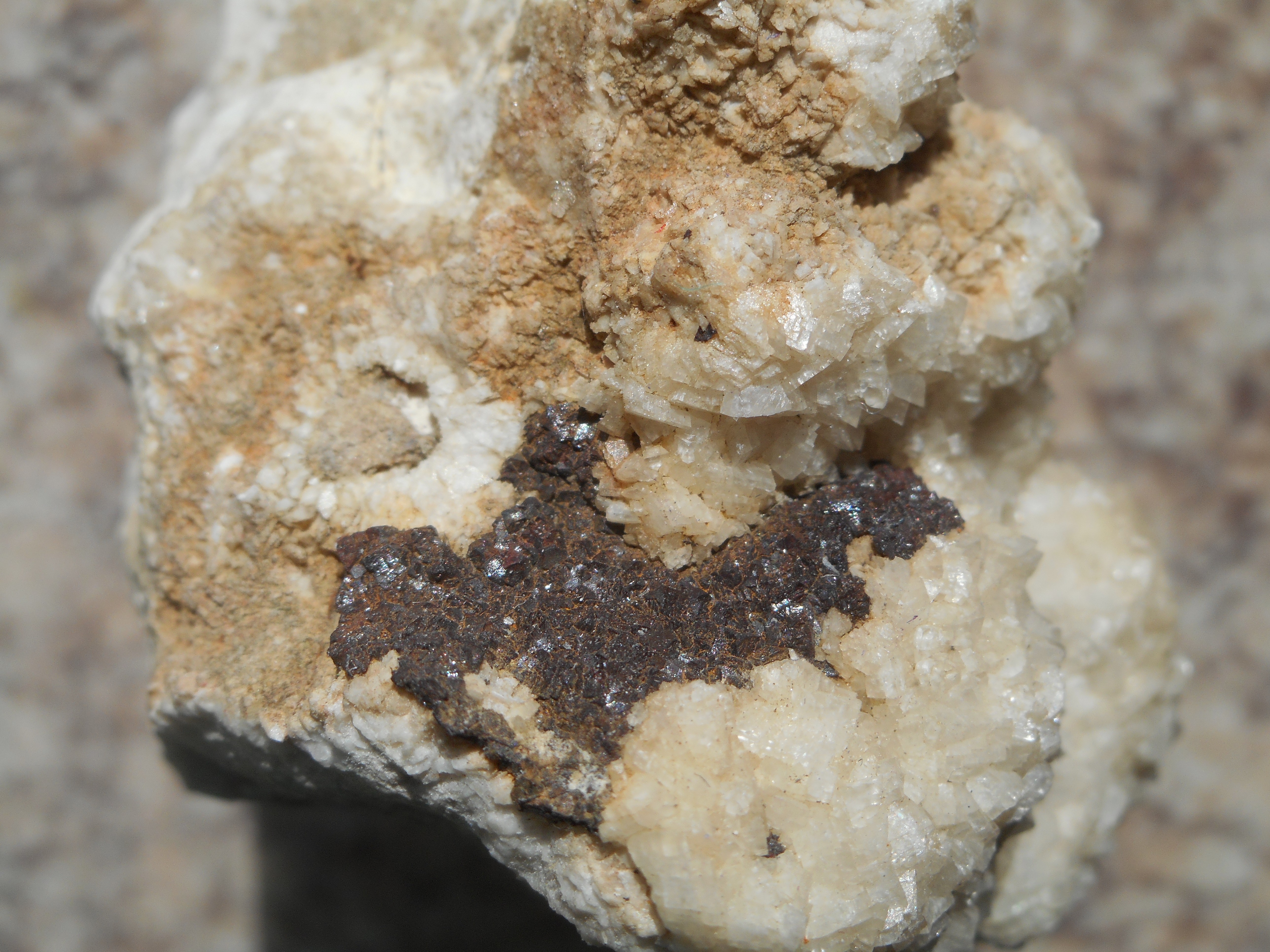

Voici deux photos je pense un peu mieux que l autre.
J ai bien regardé a la loupe et sur mes docs etc..il y a 2 ou 3 cristaux un peu rouge fonçé brillant et tout le reste rouillé brille aussi(reflet), j hésite entre la Blende et la Pyrite, en espérant que les photos vont vous parlé!
Plutôt de la blende, on dirait. Détacher un petit bout pour faire une trace.
La dolomie est blanche et en selle, donc assez pauvre en Fe et plutôt hydrothermale.
Une association minérale typique des gites de type Mississipi Valley.
A ma connaissance (très limitée), il y a ça en Sardaigne, dans le reste de l'Italie ????
