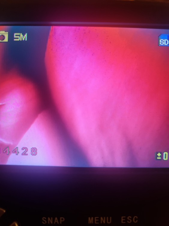

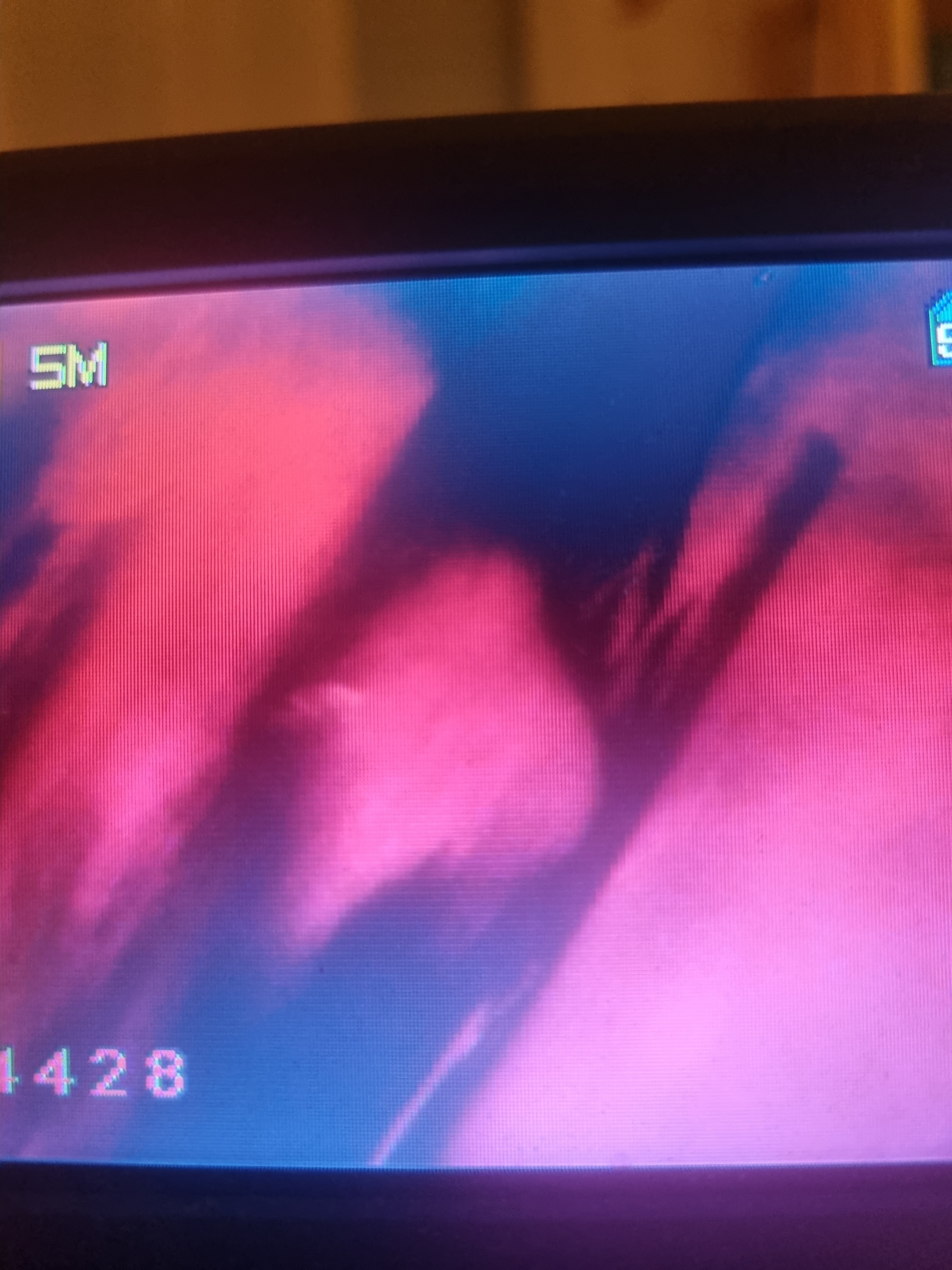

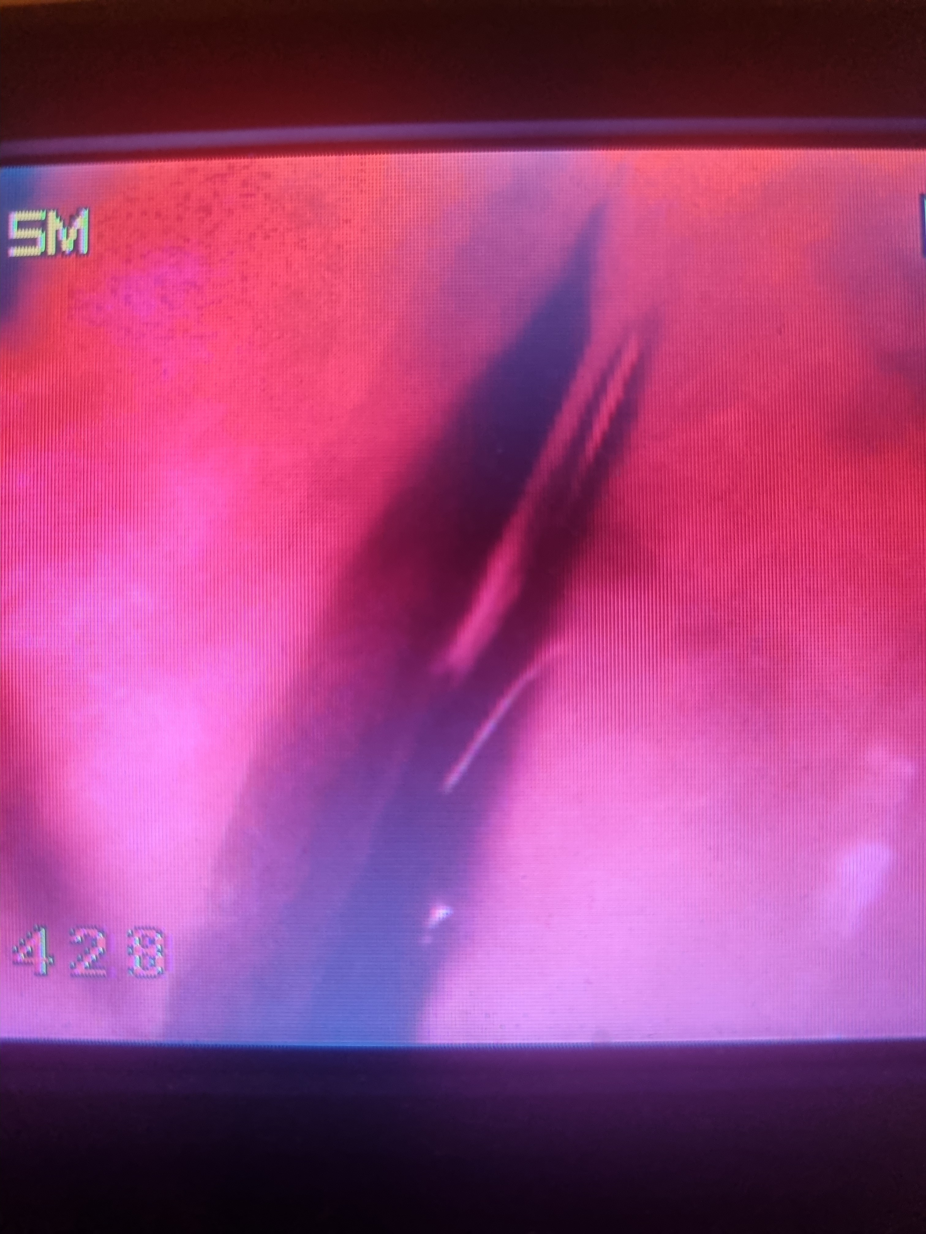

J'ai en ma possession ce petit morceau d'ambre de Birmanie.
J'ai voulu observer les inclusions mais malheureusement je n'ai pas encore de loupe binoculaire. Du coup j'ai fait avec les moyens du bord et j'ai utilisé un simple microscope.
Bref. Alors on va être dans l'interprétation mais je pense avoir décelé des minuscules plumes et je pense un os.
C'est la que j'aimerai avoir votre avis sur mes interprétations et je m'en excuse les photos sont assez moches.

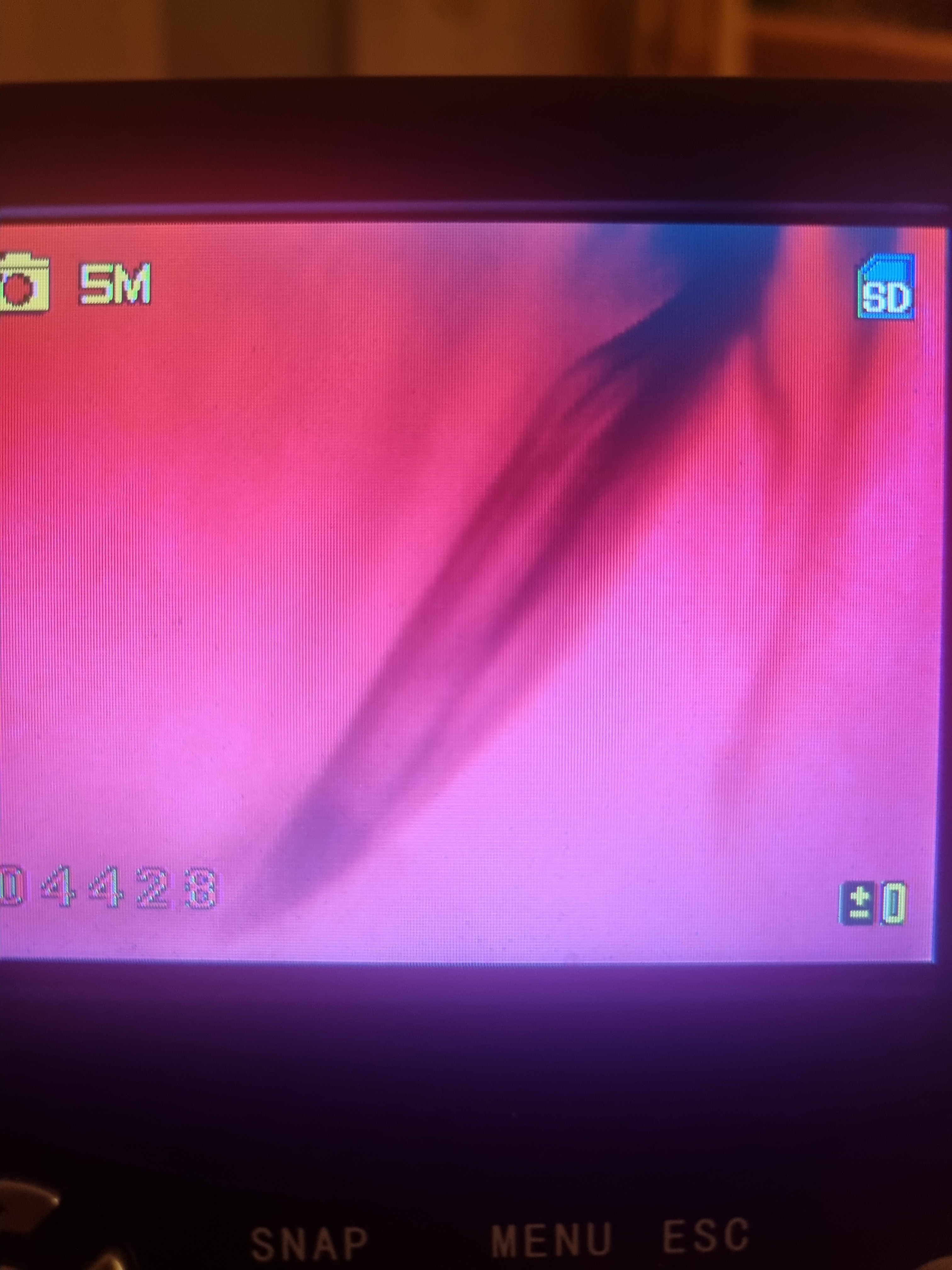

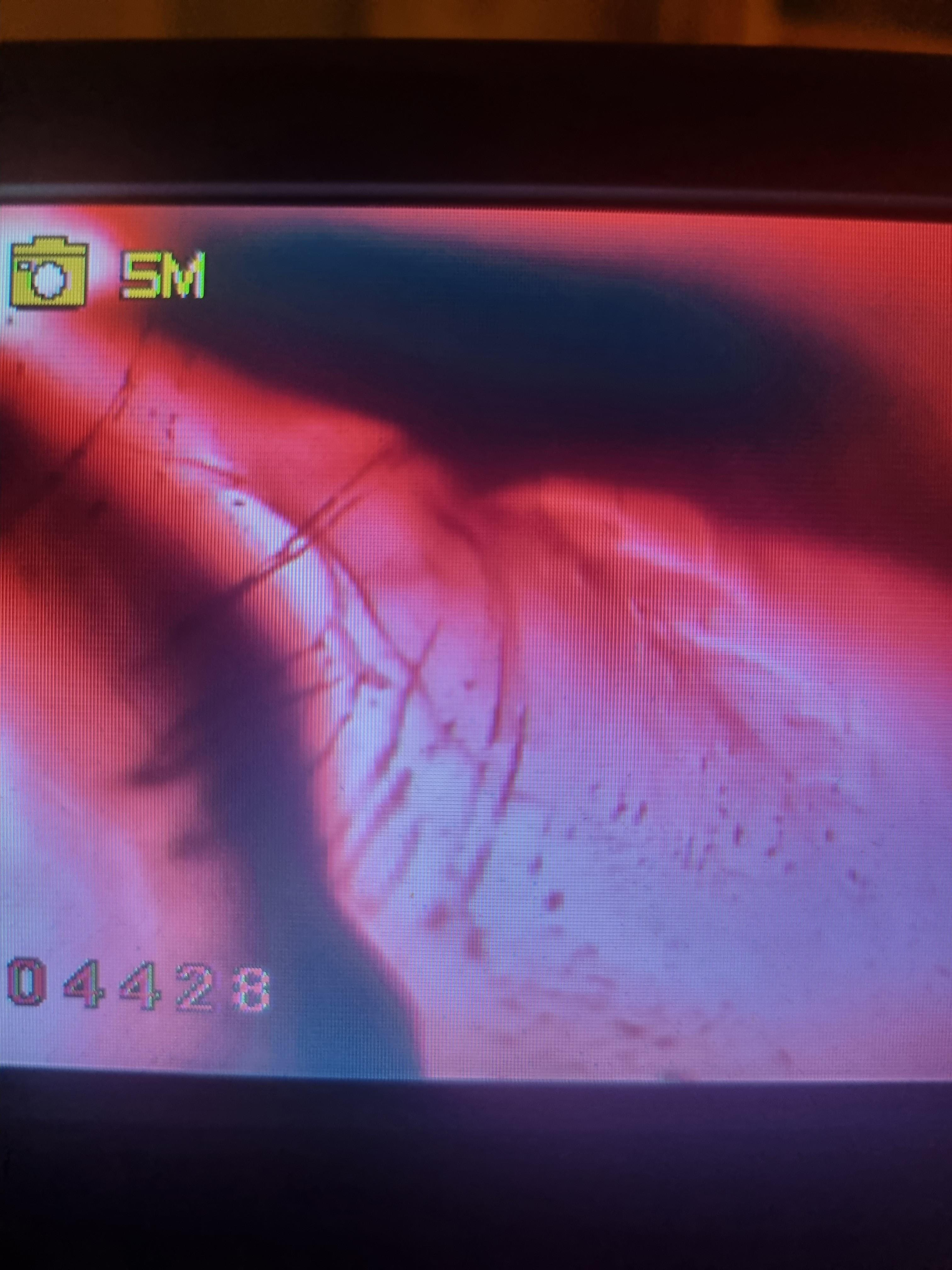

1) ce que je pense être des plumes
20240403_213828.thumb.jpg.c2c4aa52a67510291a7c2fc19c43539f.jpg20240403_214222.thumb.jpg.43b232c5fd939f7eb39a9989ef87c7f2.jpg20240403_214345.thumb.jpg.7ad46bdf81394a5d57126dc4b2692bf7.jpg20240403_213329.thumb.jpg.487cc436946315cb21f79dfcb3144e5b.jpg20240403_214356.thumb.jpg.a3327ca5ec195735689d555547a4dc3c.jpg

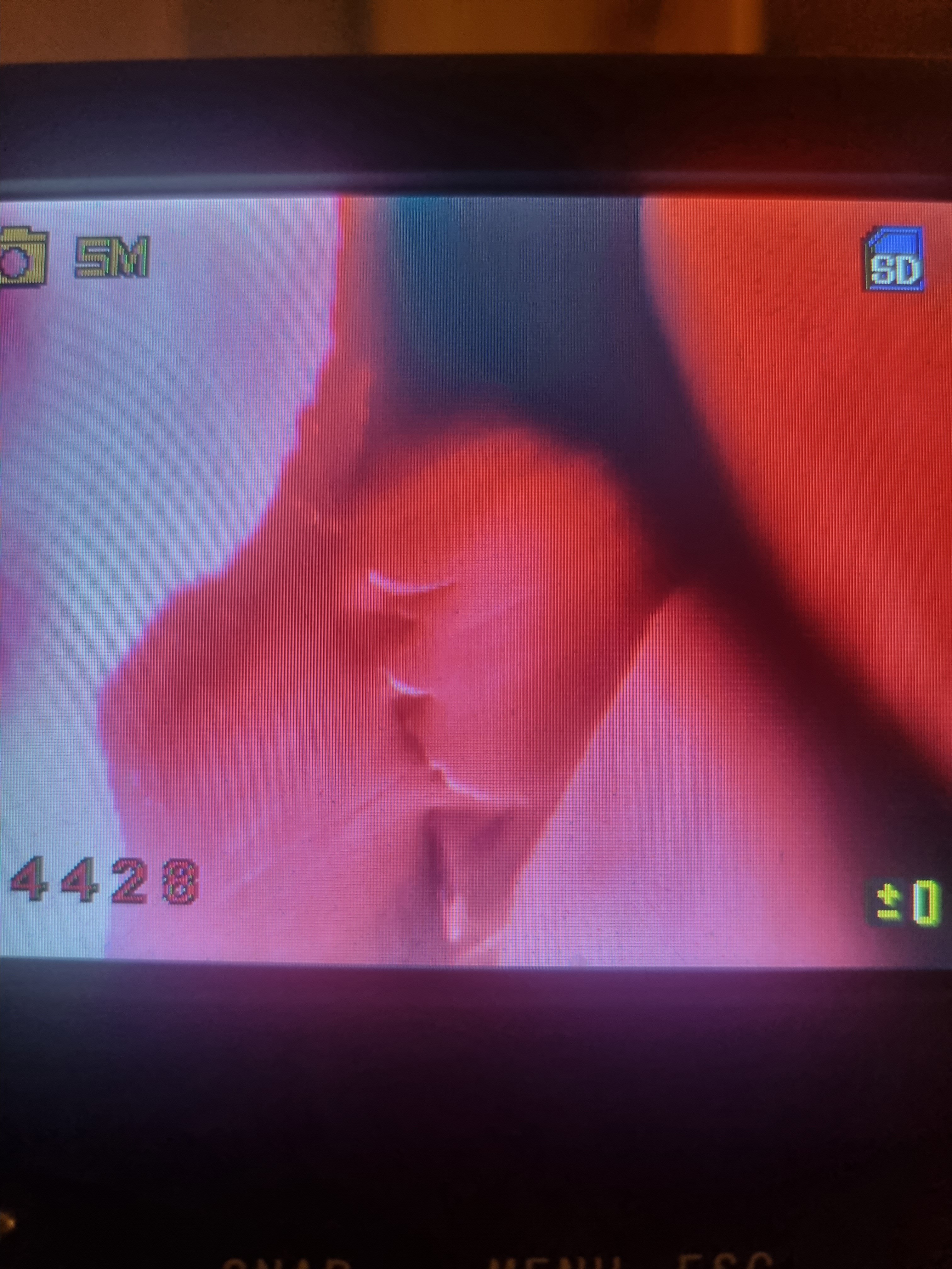

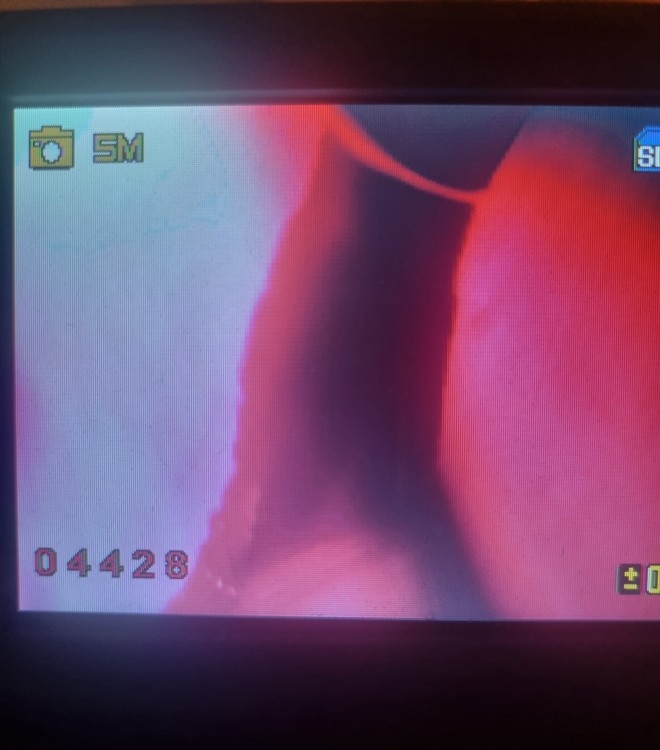

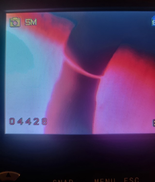

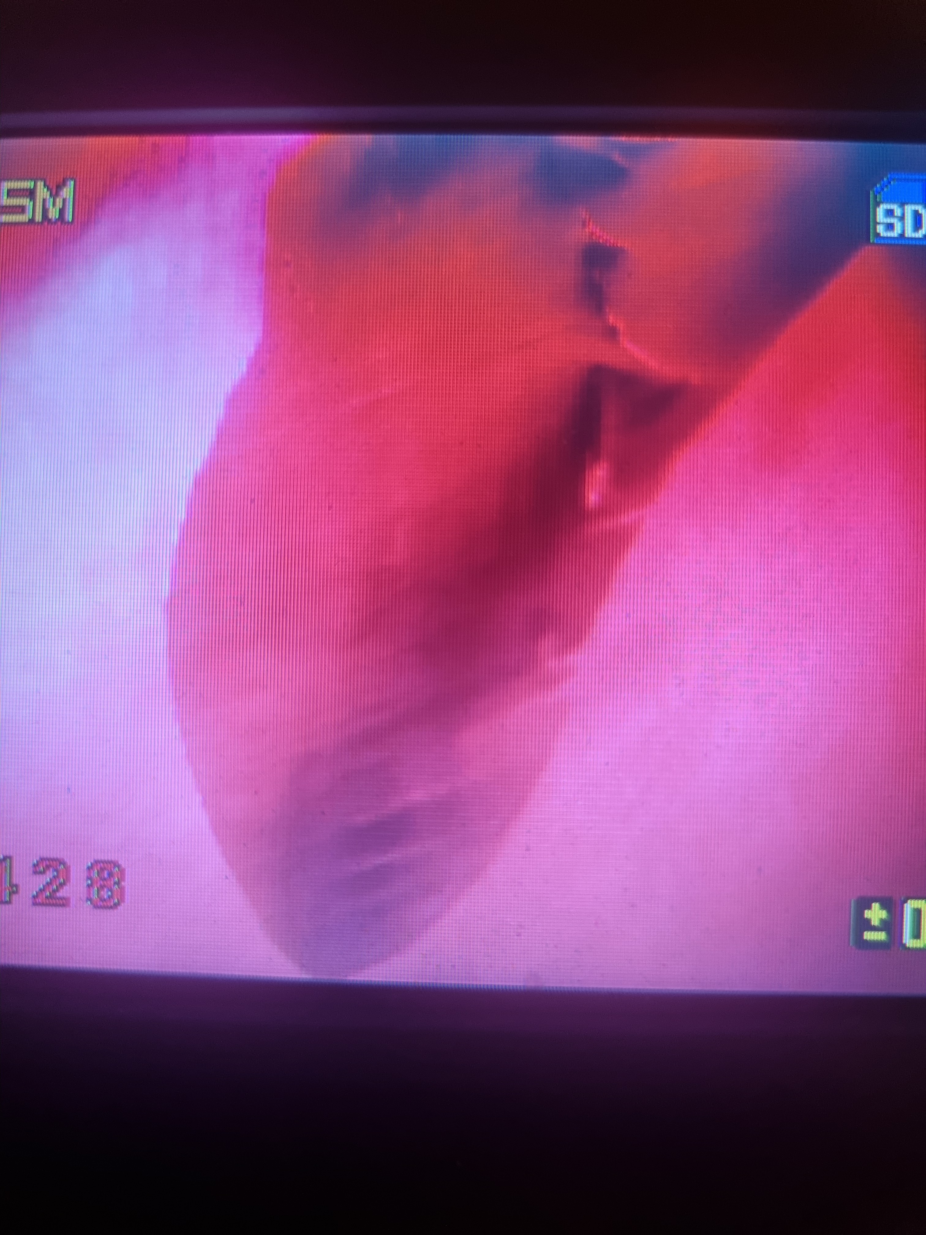

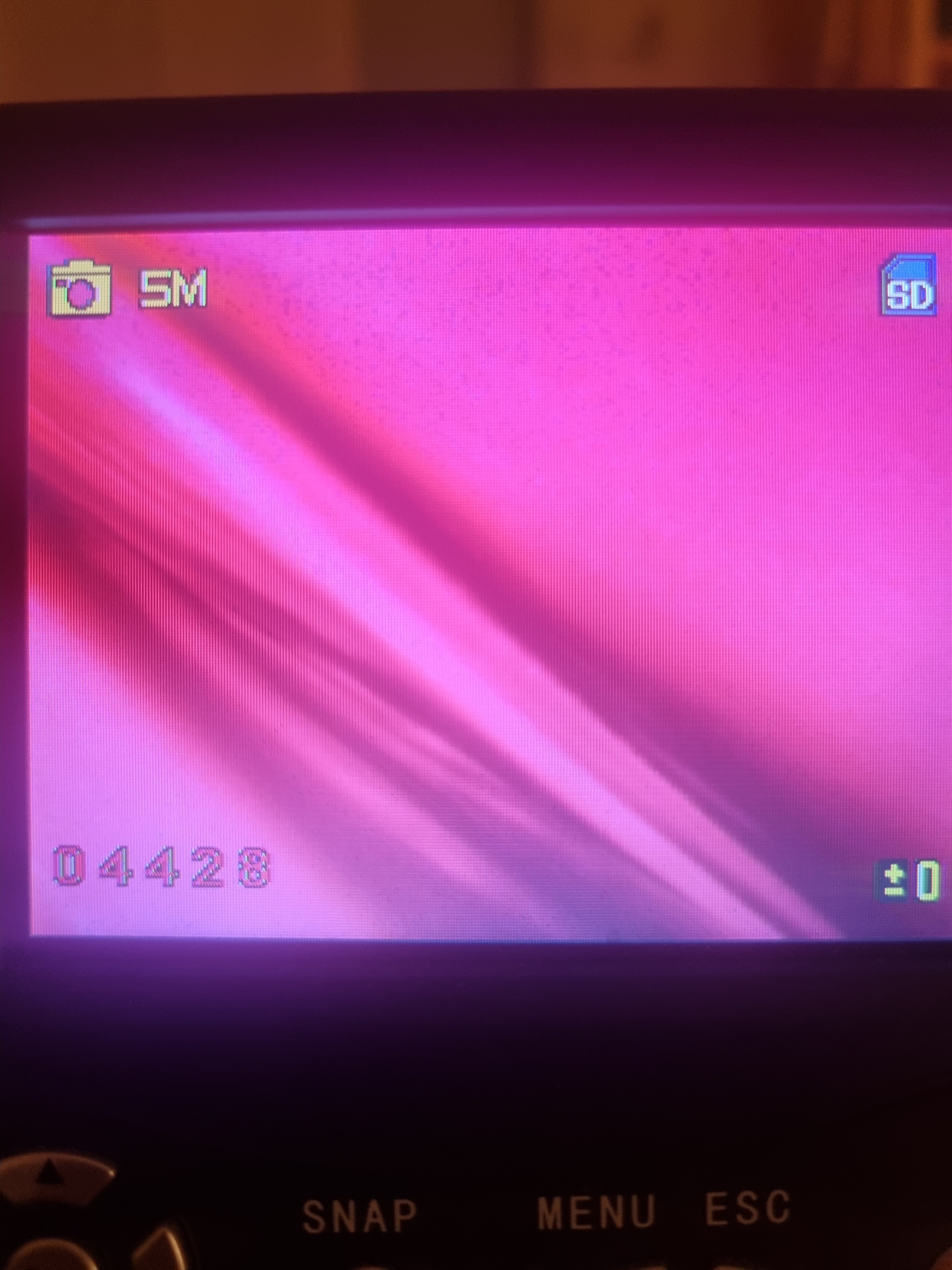

2) ce que je pense être un os
20240403_213100.thumb.jpg.7c5fae8e0a181486327382a482caca2e.jpg20240403_213119.thumb.jpg.9f53722584ebddd552f90d313897d37b.jpg20240403_213140.thumb.jpg.c267ab46ba8efb3cbacc1c53b174ccd0.jpg20240403_213153.thumb.jpg.42f157e13e48615e10cf54998c202c3a.jpg20240403_213206.thumb.jpg.28593d0706aa5f9d6b3d6e8d3ea9e65c.jpg

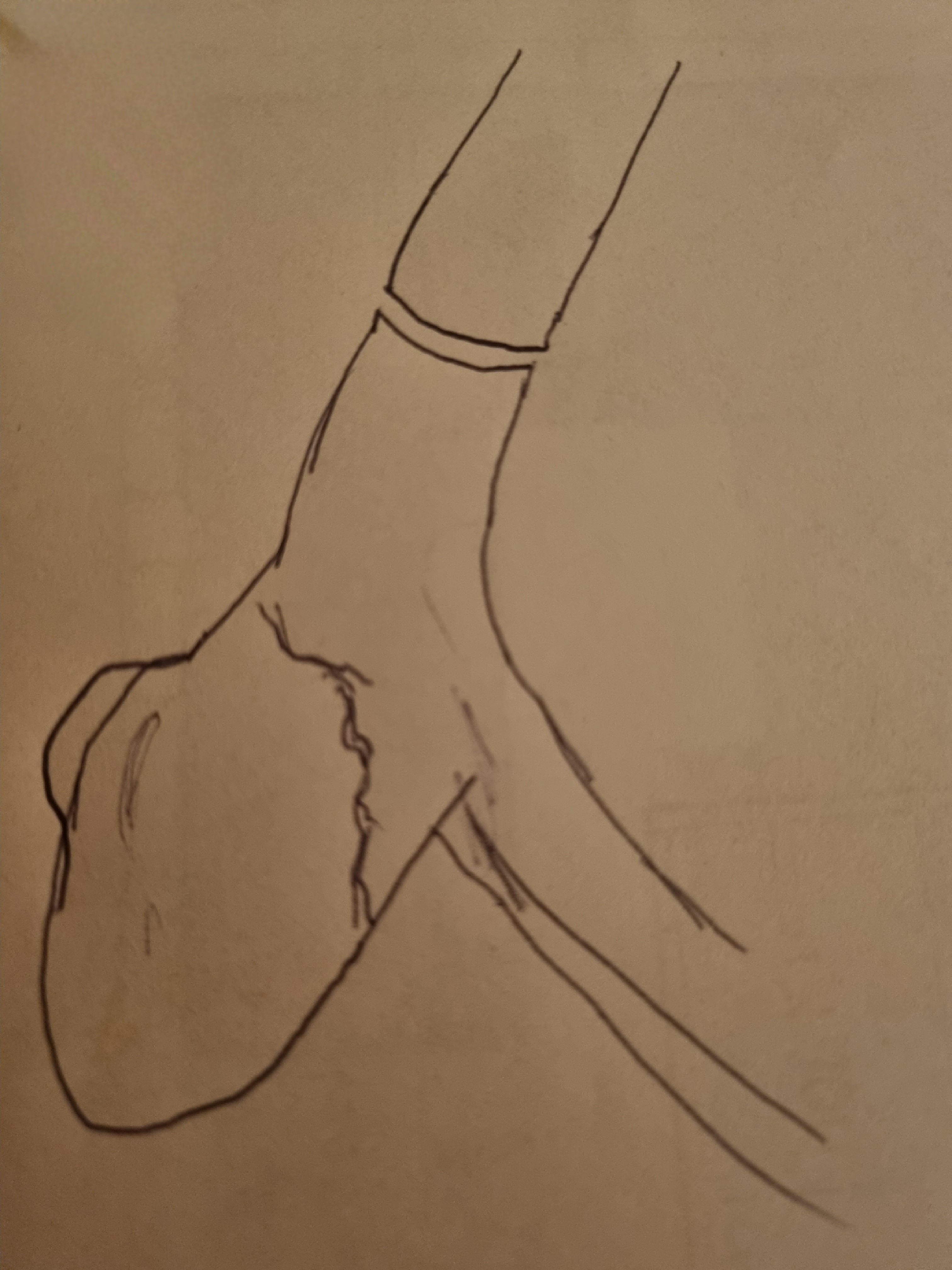

petit schéma de "l'os"
Bonjour, ni plume ni os ici. Il existe par contre beaucoup d'inclusions végétales de l'ambre birman sous formes de radicelles qui pourraient faire superficiellement penser à des duvets, des poils, ou des fibres, mais souvent ramifiées.  Cela ne me semble même pas être le cas ici, bien qu'on n'y voit pas grand'chose. Je pense comme Fred à des simples cassures internes, ou des inclusions de brindilles végétales, infiniment plus fréquentes que les os et les plumes.
Il faut savoir également que les inclusions de vertébrés sont particulièrement scrutées, dès la source, il est quasiment impossible que ça passe entre les mailles du filet sans être repéré, et vendu en toute connaissance de cause (ça fait monter le prix)...

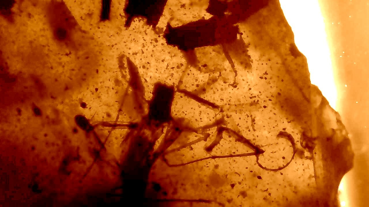

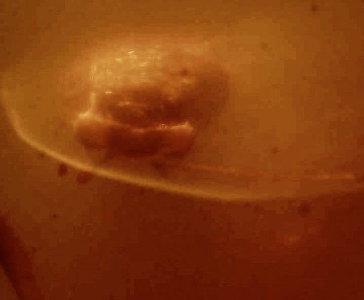

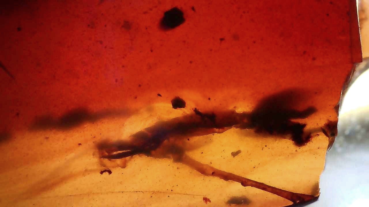

Ne t'inquiète pas, j'ai aussi décelé un grand nombre de "plumes" et de "pattes griffées" au début de mes recherches qui se sont avérées être des microfissures ou des pseudo fossiles, les véritables inclusions sont sans appel !

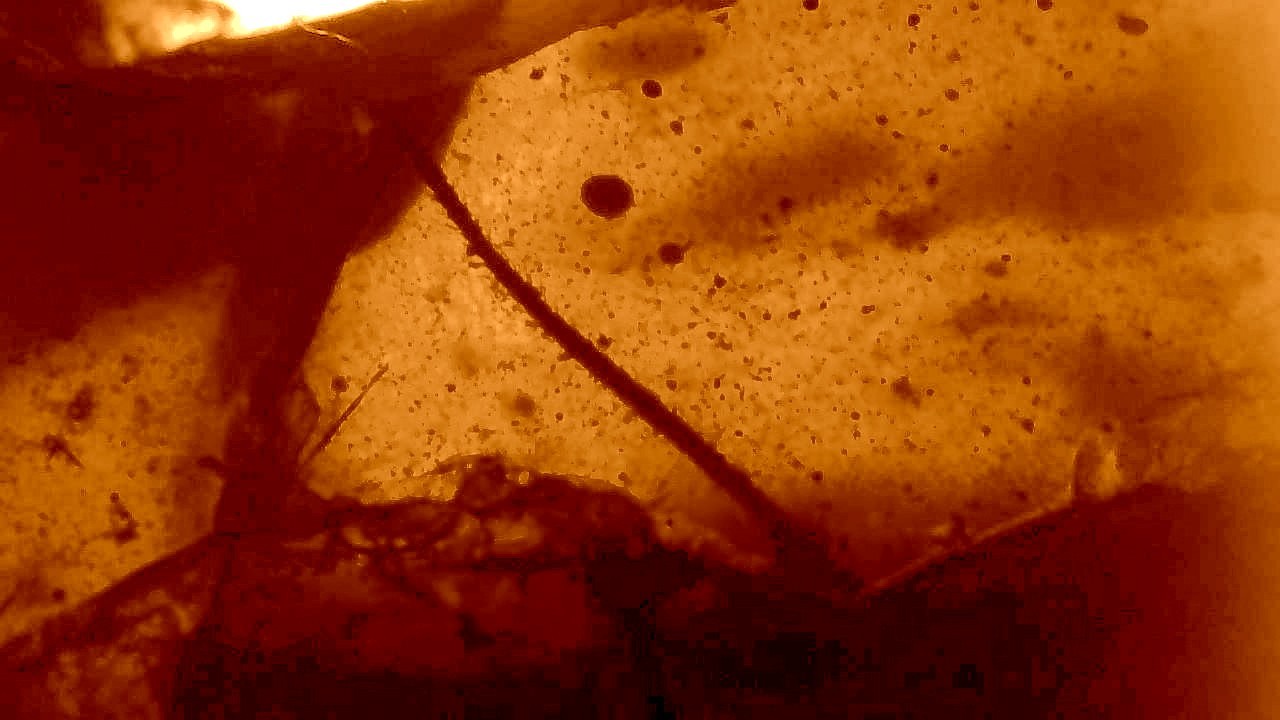

pour exemples
Merci énormément à tous pour vos réponses 🙂
Même si ils n'y a rien je me suis bien amusez à observer ce petit bout d'ambre.
Par contre l'achat d'une loupe binoculaire est plus que nécessaire, si je veux pas perdre de la vue 😄
