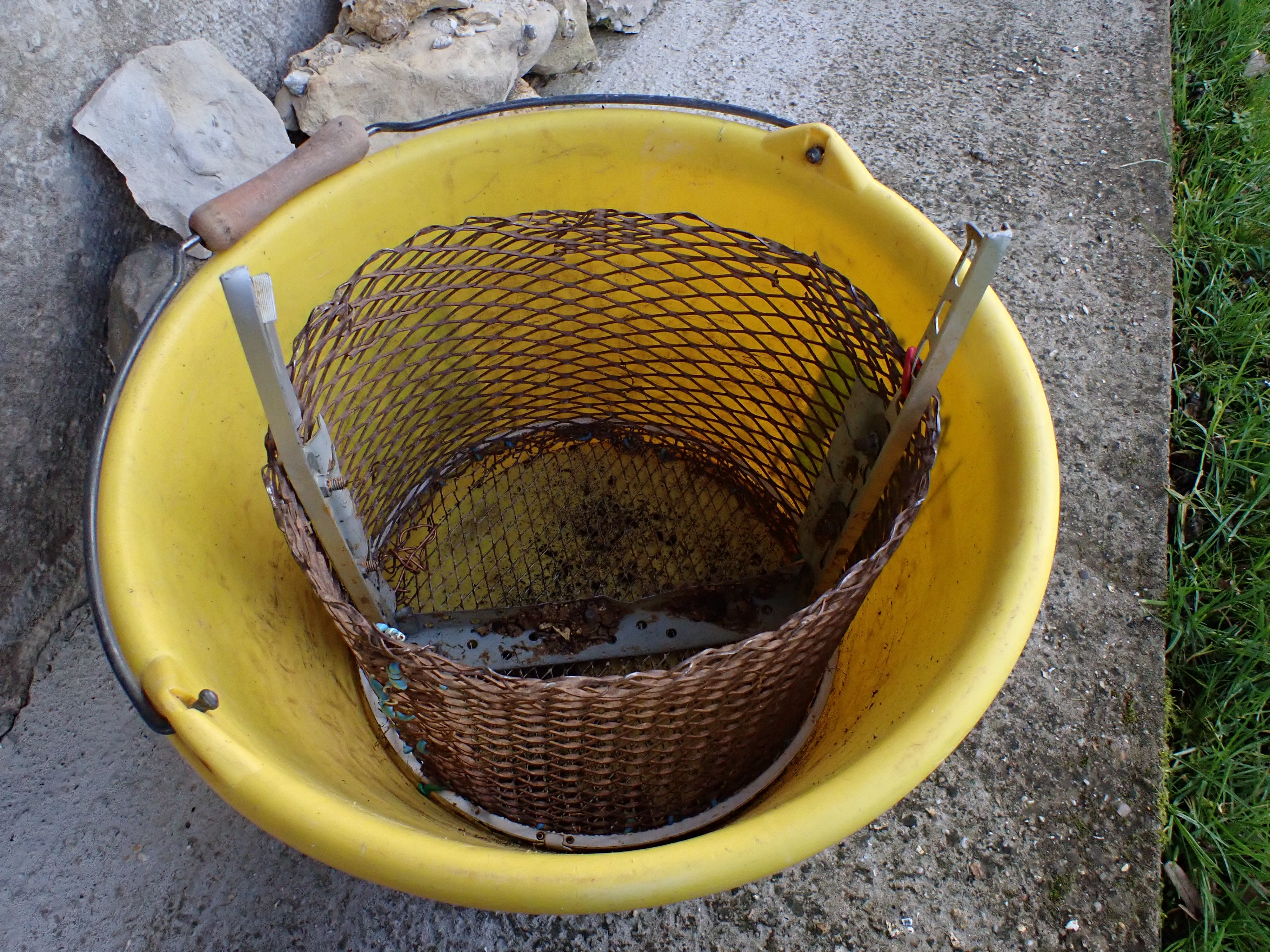

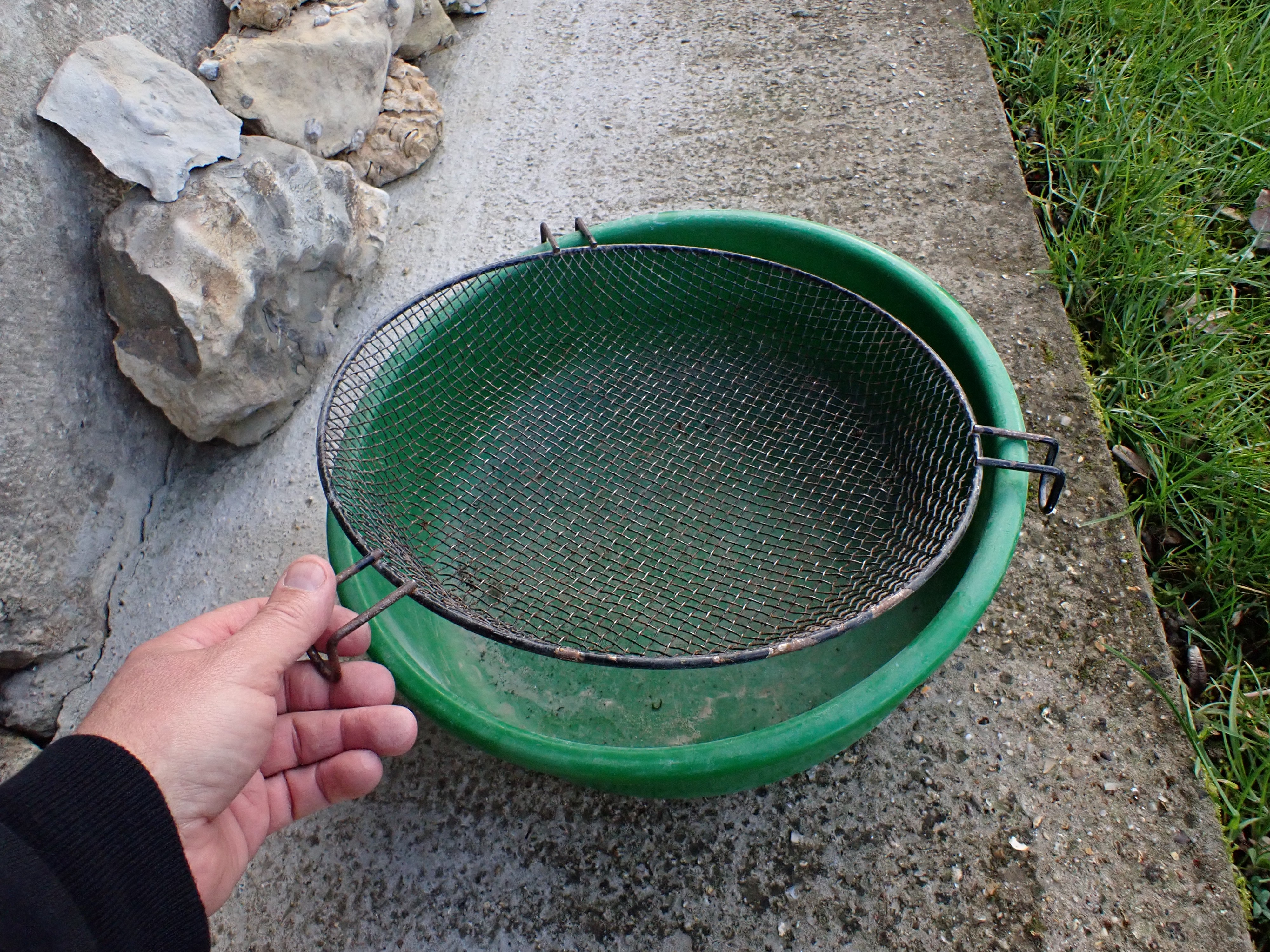

Bonjour Douceplume
Le jaune pour dégrossir (Fait maison )
Le vert pour dégrossir dans le rayon pêche au coup

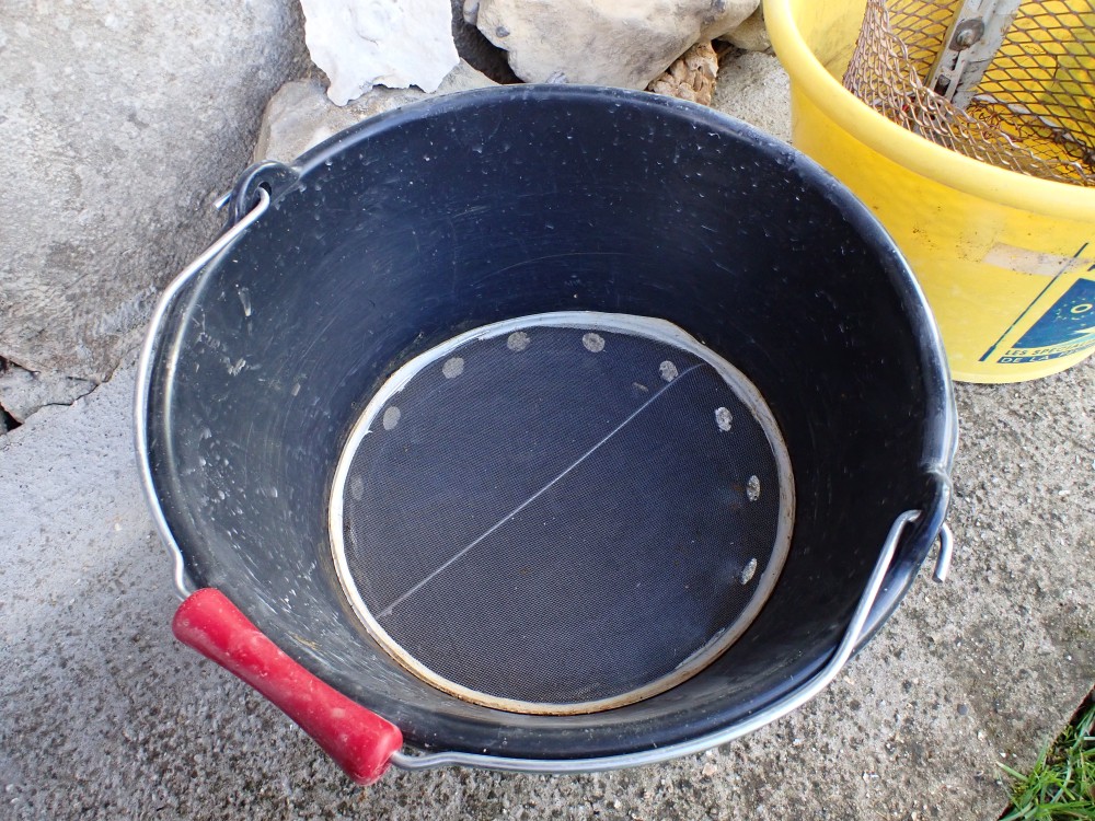

Pour finir

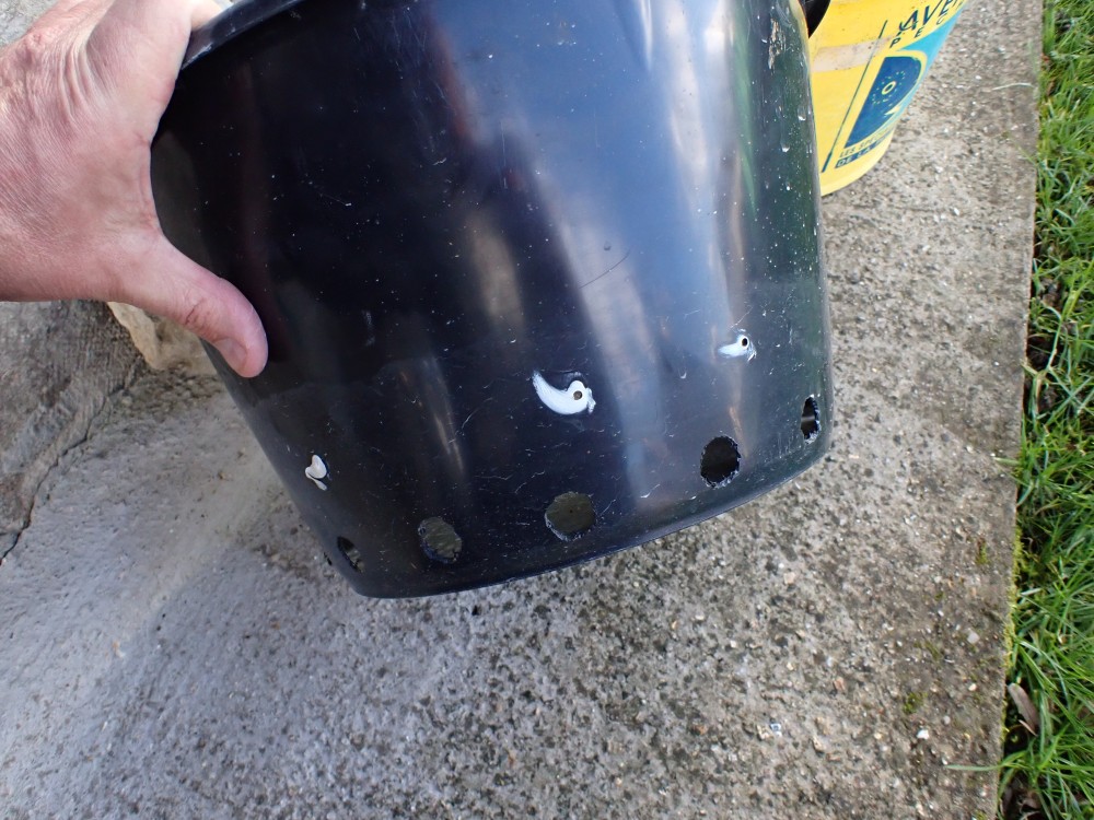

Le noir: tamis a farine en supermarché 5/6 euros, coller au silicone
ne pas oublier de percer en dessous

L avantage des sceaux ( Pour moi !!) du met les sédiments dedans et tu verse de l eau par dessus ....le vitesse de l eau fait le boulot !

Bonjour geopas
Oui je ne fait que des marnes ,je mets de l eau dans le seau jaune ,je met la terre dans le tamis ( Maille 1 cm )je le laisse tremper dans le seau  jaune 10 mn env ,je prend les 2 poignées du tamis et je secoue en tournant dans le seau
Sa dégrossi les gros morceaux
Je récupère les sédiments que je repasse dans le tamis noir
A la maison je fait tremper avec du bicarbonate dans de l eau chaude une  nuit ,je rince....et je récolte!
