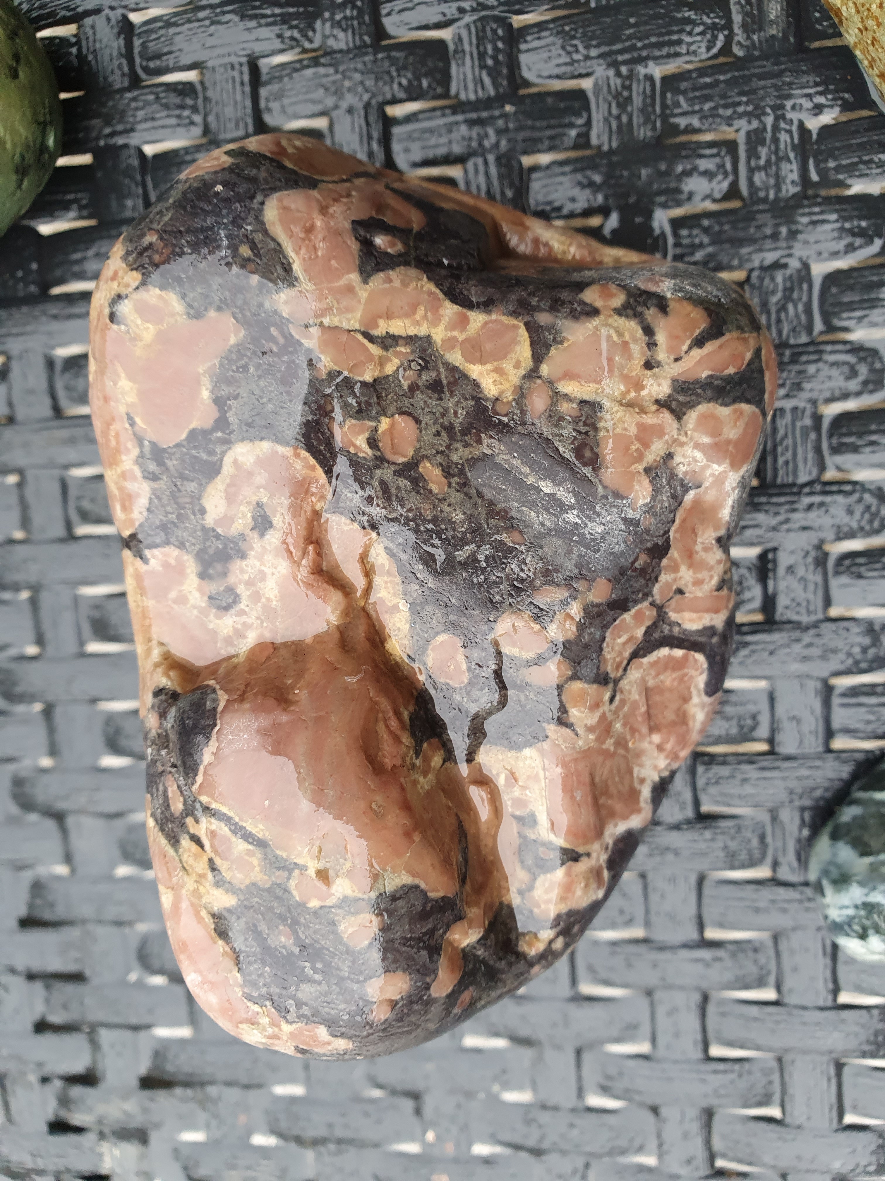

Bonjour j'ai ramassé quelques galets sur la plage de St Florent en Corse. Zone géologiquement un peu complexe en raison des différences de formations géologiques.
Parmi ces galets, l'un d'entre eux me pose pb pour une identification.
Cela ressemble un peu à une sorte de brèche noyée dans une pâte noire.
Pas de réaction sous HCl
Le noir raye légèrement le verre mais pas les zones orange.
Si vous avez une idée ?
Merci
J'ai oublié de préciser qu'ils sont mouillés pour la photo

Les 2 galets de gneiss oeillé et celui de rhyolite proviennent d'un autre endroit (sur corse), le reste c'est amphibolite, serpentinite, prasinite etc ..

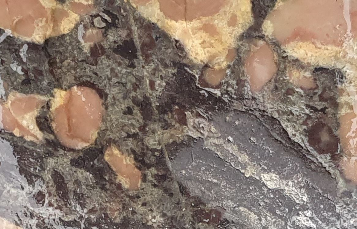

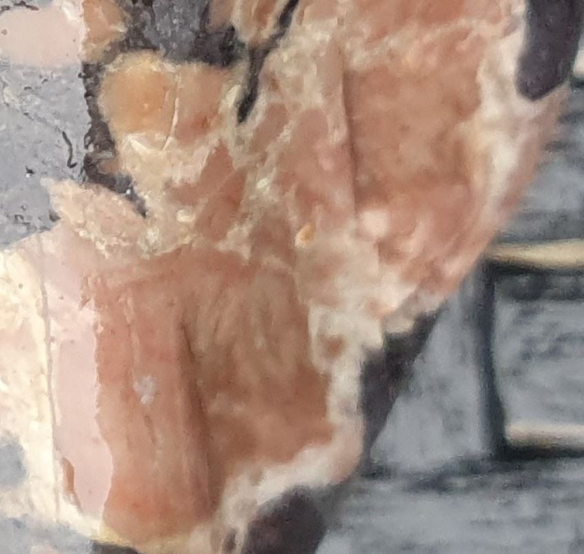

cette idée me parait intéressante, de gros feldspaths( peut être potassique) dans une roche pyroclastique?
On voit aussi une grande plage grise (?) et des grains rougeâtres, avec des grains plus clair allongés.
je mets un extrait de la photo
 Fait une photo du galet sec, pour voir ce que cela donne.
Pas facile...

En grossissant l'image aussi, le matériel qui constitue les taches saumon a l'air amorphe, sans le moindre clivage, je ne crois pas trop au feldspath.
Il faudrait retester les duretés de tous les composants séparément, en essayant de les rayer au couteau et avec du corindon.
- le matériel saumon
- ce qui est jaune paille en auréole des taches saumon
- ce qui est parme sombre, également en auréole des taches saumon, mais la ou il n'y a pas de jaune, et qui constitue probablement la matrice
- le fragment gris...
Il est bien possible que tout ça soit siliceux, ou silicifié. La texture d'ensemble me fait plutôt penser a un carbonate a rognons siliceux.

ça n'a pas l'air si amorphe. 9a fait macle de Karlsbad.
Merci pour les pistes.
Je ferai des photos le galet sec.
Je rappelle qu'il ne s'agit pas de carbonate j'ai versé directement dessus de l'HCl pur (degré du commerce 25° peut etre), aucune réaction.
On m'a proposé (ailleurs que sur le forum ) orthoclase avec arfvedsonite en paragénèse
C'est une proposition intéressante, pour le Fk, je vois pas d'opposition, pour l'amphibole, cela reste très hypothétique, mais on a pas le reste des éléments.

Oui pour l'amphibole je doute aussi.
J'ai repris le galet sec cette fois mais rien de plus. Pas de clivage apparant.
