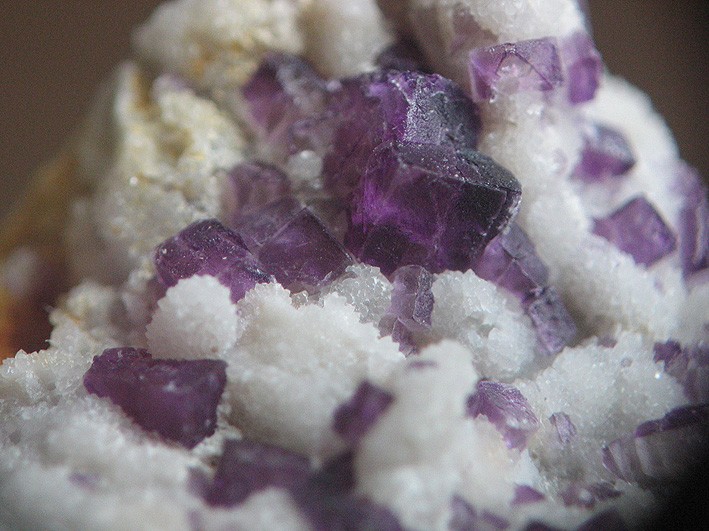

Voici un truc vite fait pour faire de super photos en micro pour presque rien.
Vous prenez votre apn (appareil photo numérique),
vous zoomez à fond (indispensable) sur la fluorine (ou autre, bien sûr),
vous allez chercher un objectif d'appareil argentique 50 mm,
vous le placez (à l'envers) devant le zoom du numérique,
vous ouvrez le diaphragme du 50 mm au maximum en bloquant la petite tirette située sur le côté de l'objectif (fragile),
vous faites la netteté manuellement en bougeant l'APN et le 50 mm (c'est pas simple au début mais ça vient vite),
et vous voilà devenu un pro de la micro !
Voici un exemple en photo : fluorine de Gannat (03, Allier) taille du plus gros cristal 3 mm, photo prise par terre près de la baie vitrée.
Voilà !
Envoyez vos photos maintenant en faisant comme moi !
