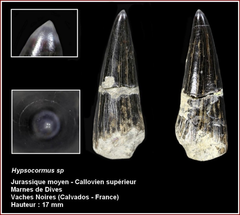

2- Dent de poisson , enchodus ?
Longueur : 7mm
Marne de Dives
20230925_170922.thumb.jpg.77964201aec9f1a2296b6aa866dac6cb.jpg20230925_170908.thumb.jpg.064c7541c1ef7e79e673533b9e9ad4a7.jpg

2- Dent de poisson , Enchodus ?
Oui dent de poisson, mais pas Enchodus, c'est Hypsocormus
