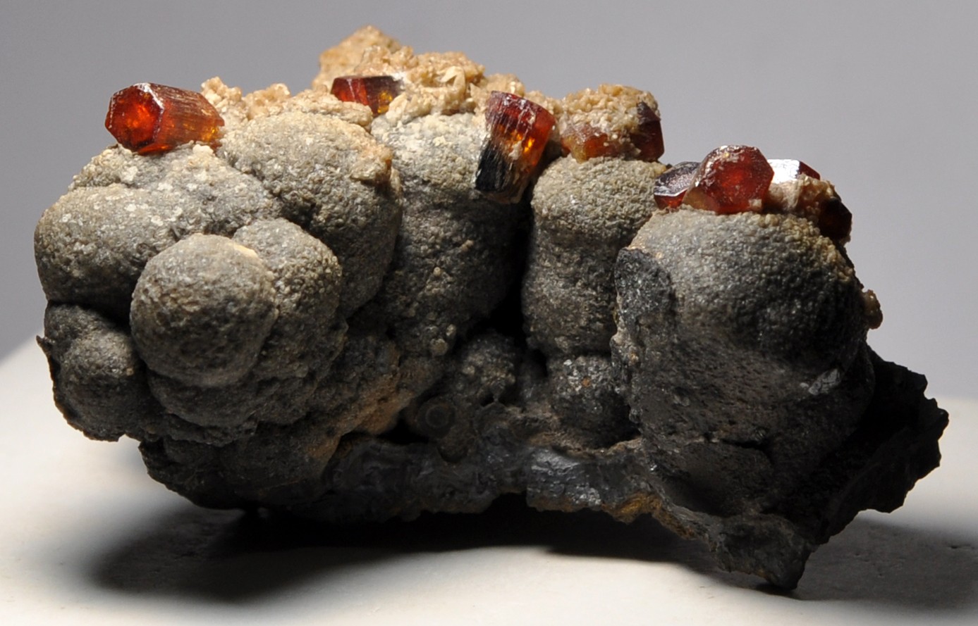

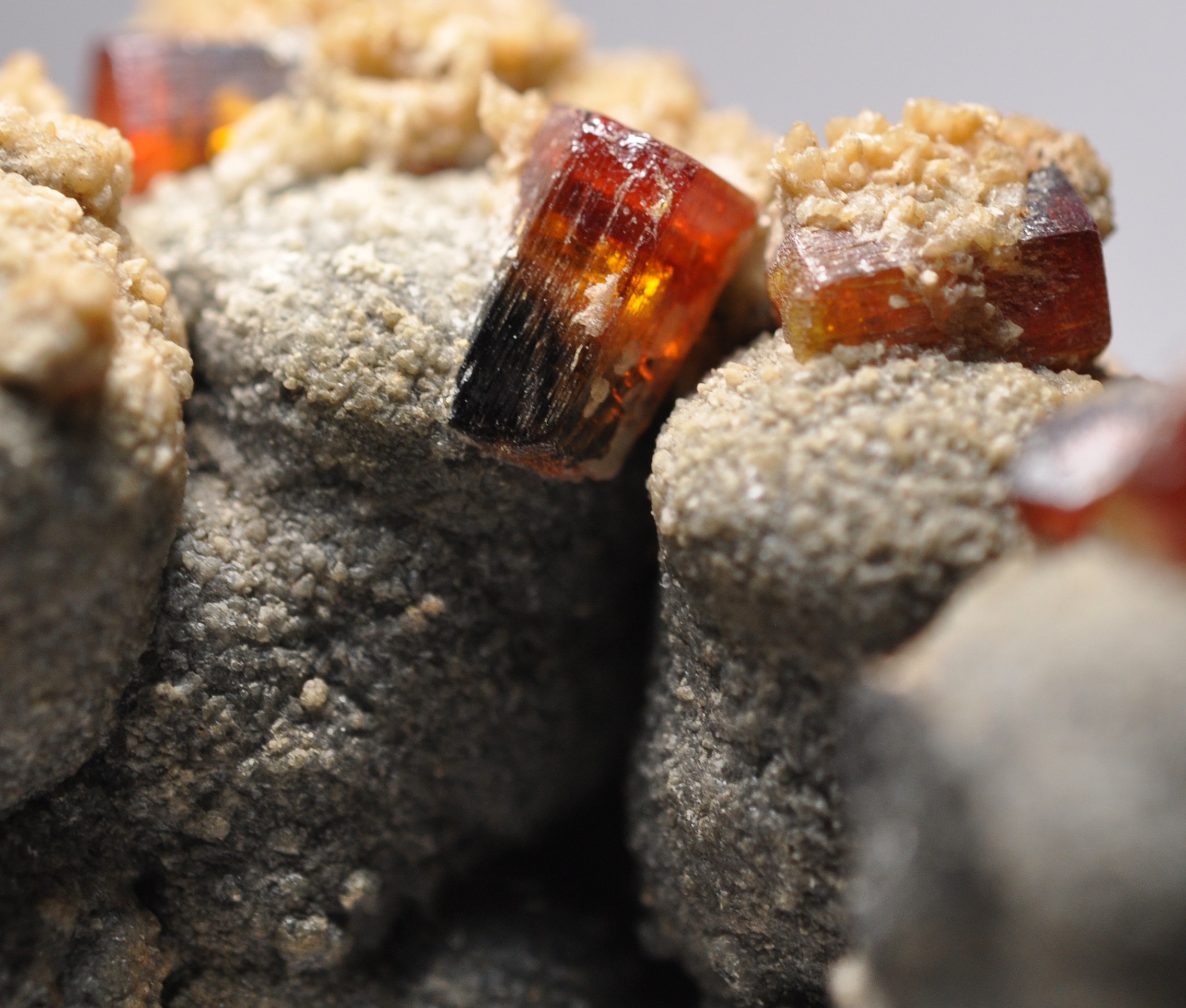

Bonjour à tous avec cette fois une Vanadinite prismatique polychrome achetée au début des années 90.
Taille 6x5,6x3,3 cm. Poids 110g.
Pour la provenance, l'étiquette annonce Maroc. Je pencherais pour Taouz.

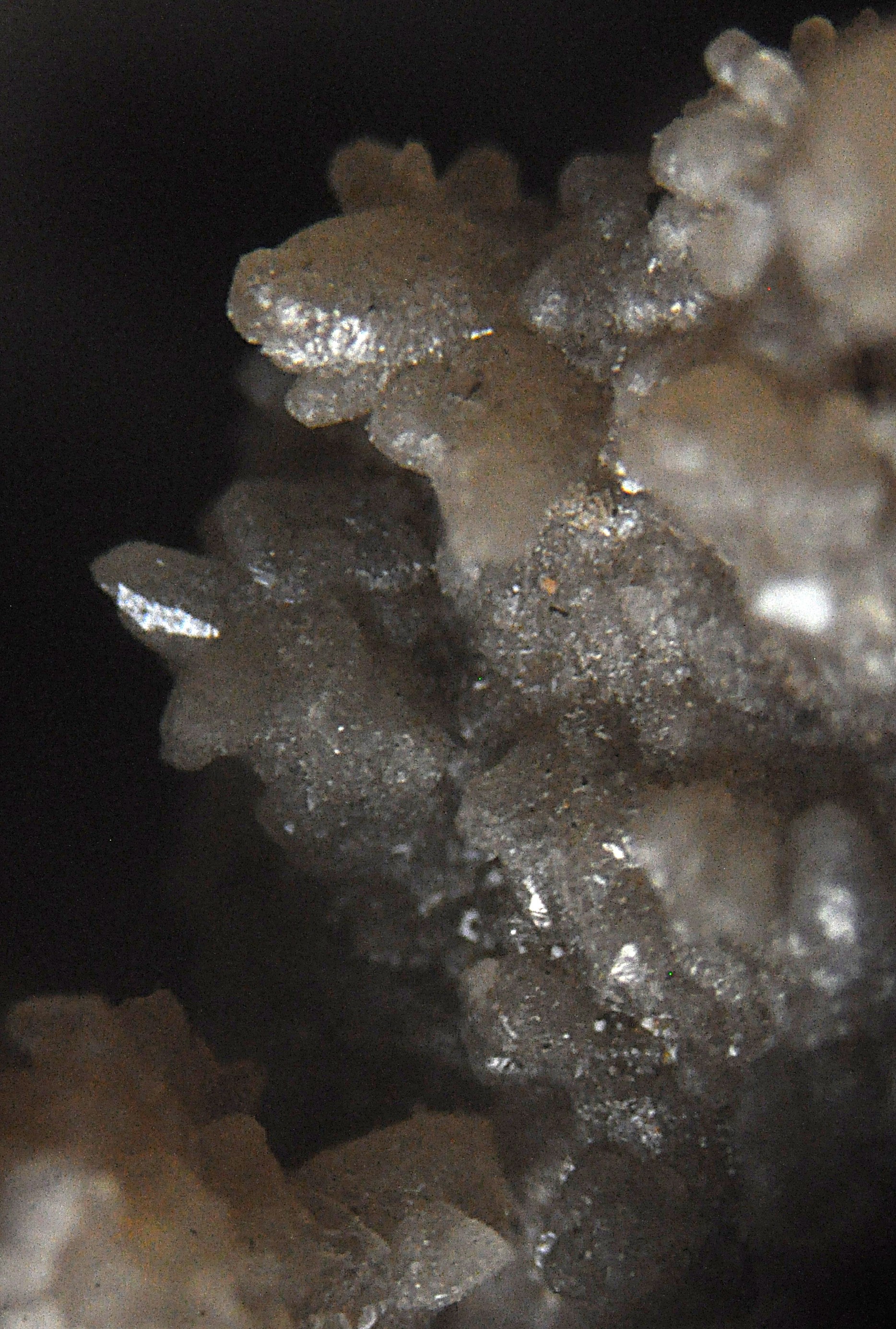

La Vanadinite se cache sous une fine couche de microcristaux jaunâtres mal formés ressemblant à de la Calcite.

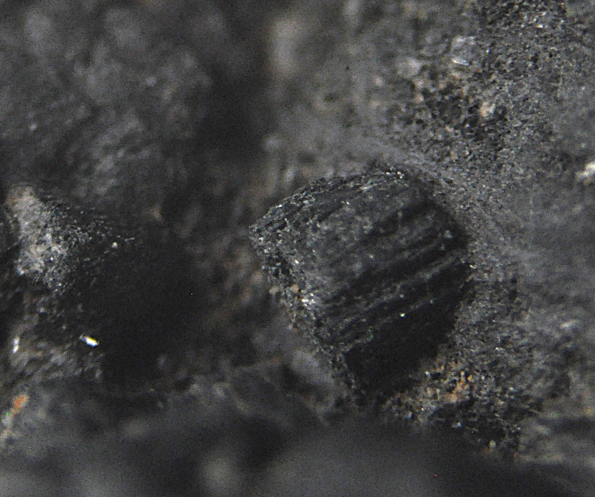

La matrice botryoïdale gris sombre mat présente quelques formes microcristallines à éclat métallique : pointements à section carrée, écailles.
La trace est noire. Pyrolusite? Hollandite?

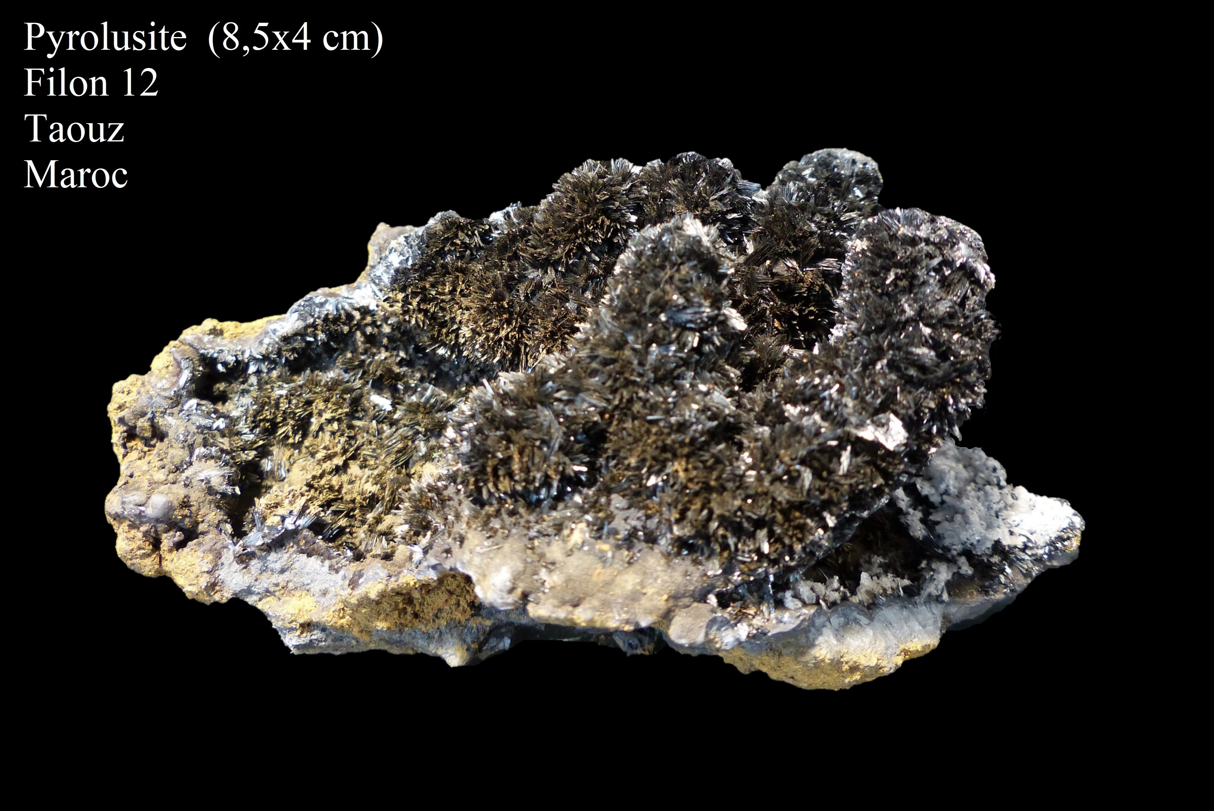

la pyrolusite est présente aussi sur le filon 12 celle que j'ai vu forme des sortes d'aiguilles très fragiles, à mon avis il peut y avoir des mélanges de plusieurs espèces pas simple à identifier.

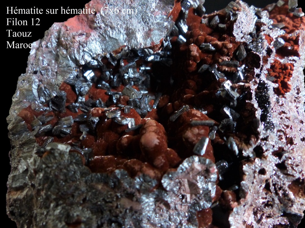

voilà une pyrolusite de Taouz
à plus ......................

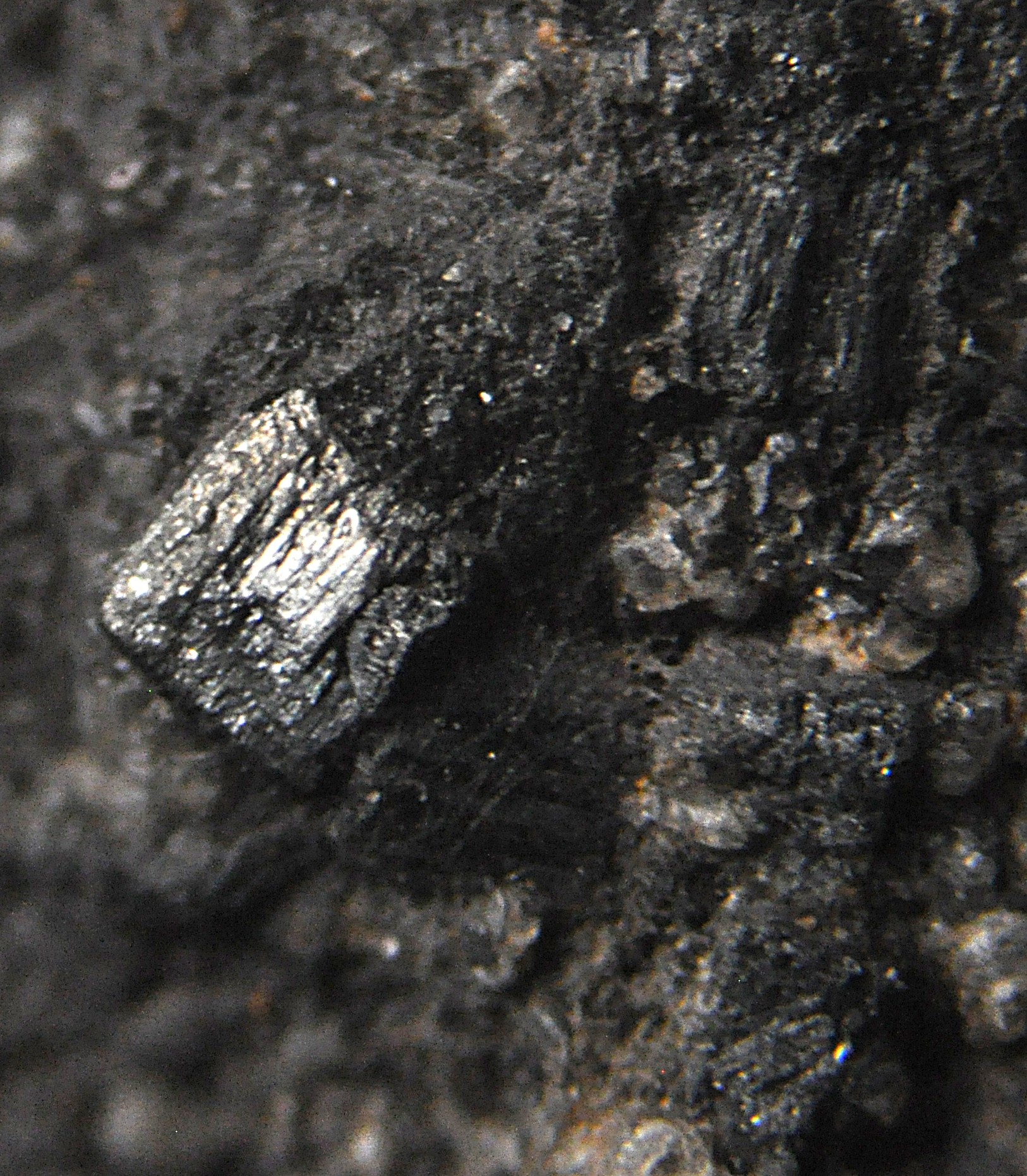

sur mindat la manganite de Taouz est donnée comme identifié à l'oeil et non analysé il faudrait faire une analyse pour confirmer cette espèce, on voit des pièces sur des site de vente de cristaux ressemblant à de la manganite et vendu comme tel, j'en ai une pièce et la couleur de la trace donne hématite voilà la pièce en question :
