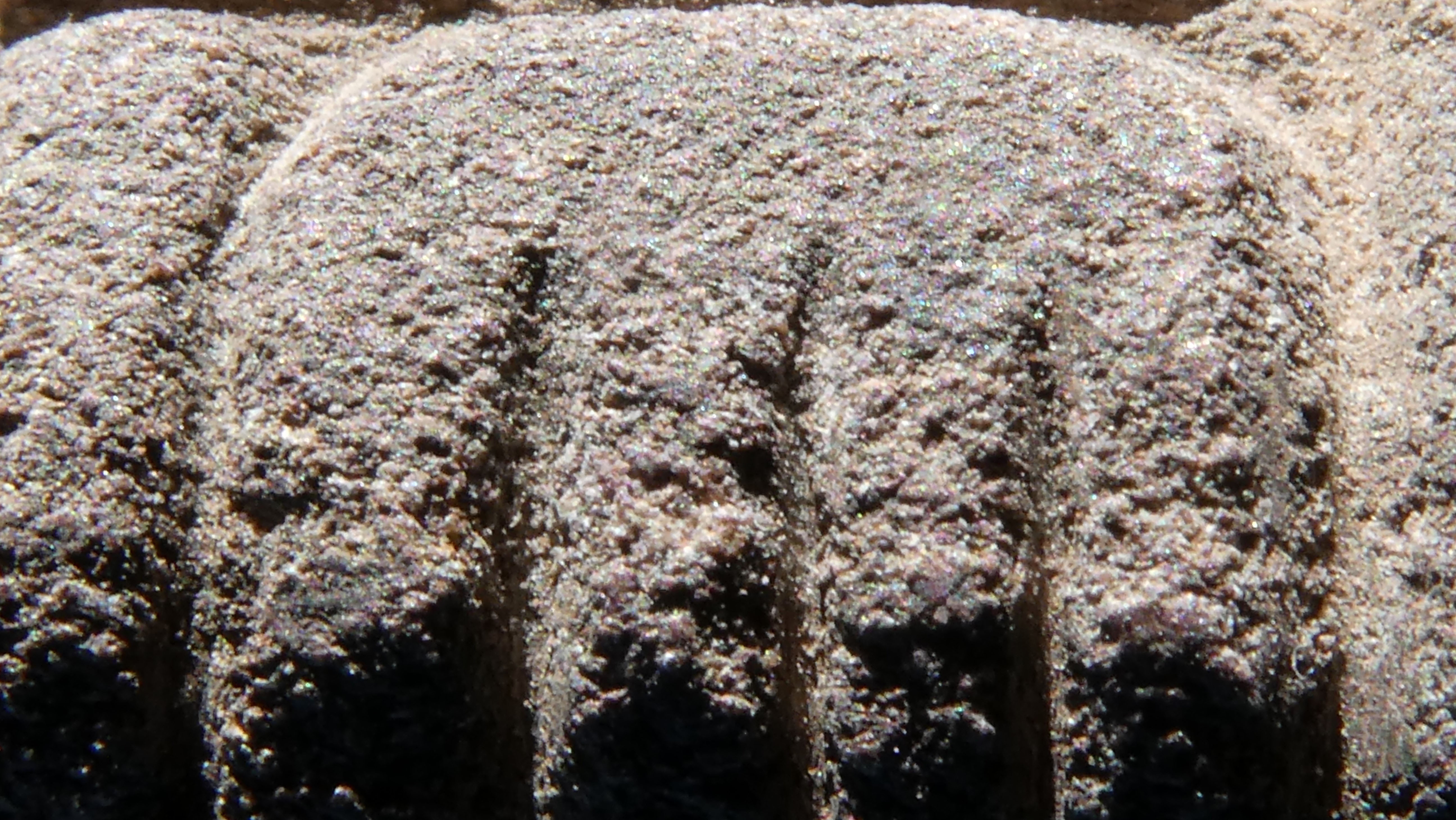

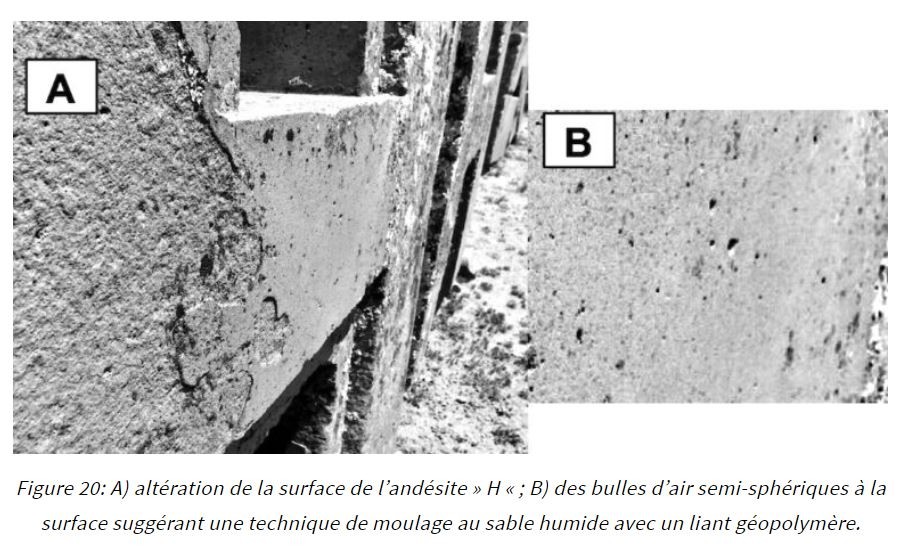

Je prends quelques photos de l'article mis en lien par Kayou.
Des bulles d'air. Des vésicules dans une lave ....
Encore cette histoire de vésicule.

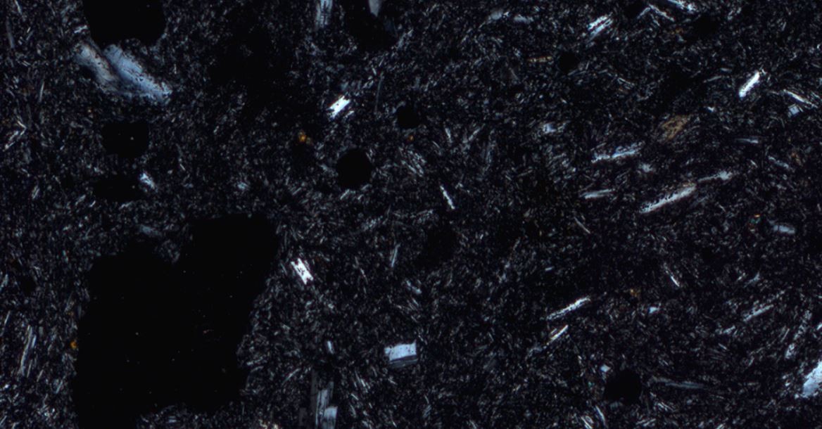

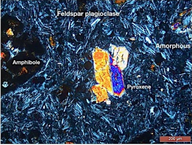

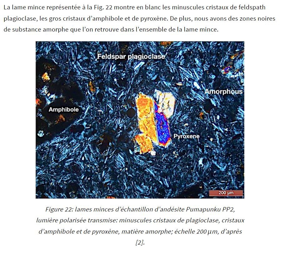

Je vois bien une lame mince d'une andésite avec des microlites de feldspath, des zones amorphes, il n'y en a pas beaucoup. ça ressemble pas à un sable.

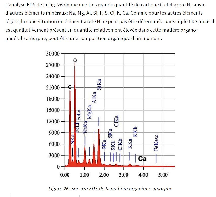

Les analyses :
Et la remarque de l'auteur :
Trouver du carbone et de l'azote c'est étonnant?

Les analyses :

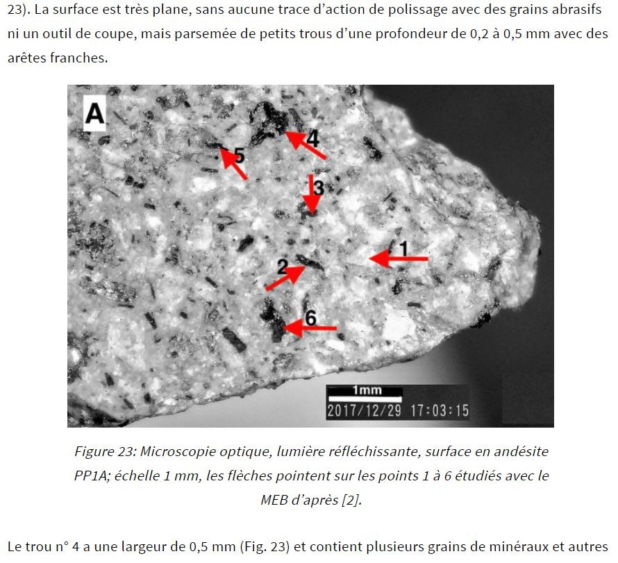

Attention, pour les analyses au MEB, les procédures doivent être explicitées en détail. Il y a le problème de la métallisation au carbone...
Très délicat. Les papiers cités pour le moment ont l'air d’être des "preliminary", donc pas encore quantitatifs. Attendons un peu
La présence de phosphore (et du Chlore) sont des anomalies assez convaincantes, le guano ferait un bon candidat, s'il y a effectivement du Bore.
A part ça l'idée de la cémentation d'un sable au natron me plairait assez bien. Mais si l'homme a pu le faire, la nature a du pouvoir y arriver aussi...

Des préliminary de 2018 ou de 2019. Et pourquoi chlore et phosphore sont des anomalie convaicante ?

Et la lame mince?
Cela te semble un sable d'origine andésitique?

S'il n'y a pas eu autre chose depuis, c'est que ca a ete refoulé. Pour des mauvaises raisons, ca arrive, mais on ne peut pas savoir.
Pour le P et Cl, il n'y a pas tellement de roches capables de les concentrer. On parle de roches susceptibles de fournir des materiaux sableux, pas des raretés.
La photo de lame mince est credible pour du materiel andesitique, on voit les lattes de plagio. Un sable andesitique, c'est une autre echelle d'observation.

Les raisons sont évidentes du pourquoi.
Pour le P et le Cl, j'ai juste mis des exemples, j'aurai pu aussi chercher des exemples d'altération de l'andésite dans les constructions archéologiques, montrer que l'on peut avoir des toutes petites choses organiques qui rentrent dans ces roches par de microscopiques fractures.
Il y a d'ailleurs de nombreux travaux/etudes pour tenter de les conserver en l'état. Mais c'était pas le propos, avant de s'extasier sur un résultat, et bien il faut le reproduire et envisager toutes les possibilités, comme des contaminations.
Ensuite, si on a bien une andésite, j'ai mis une photo d'andésite.
Elle vient de ce site https://www.virtualmicroscope.org/sites/default/files/html5Assets/cd3267/index2.html?specimen=/node/351

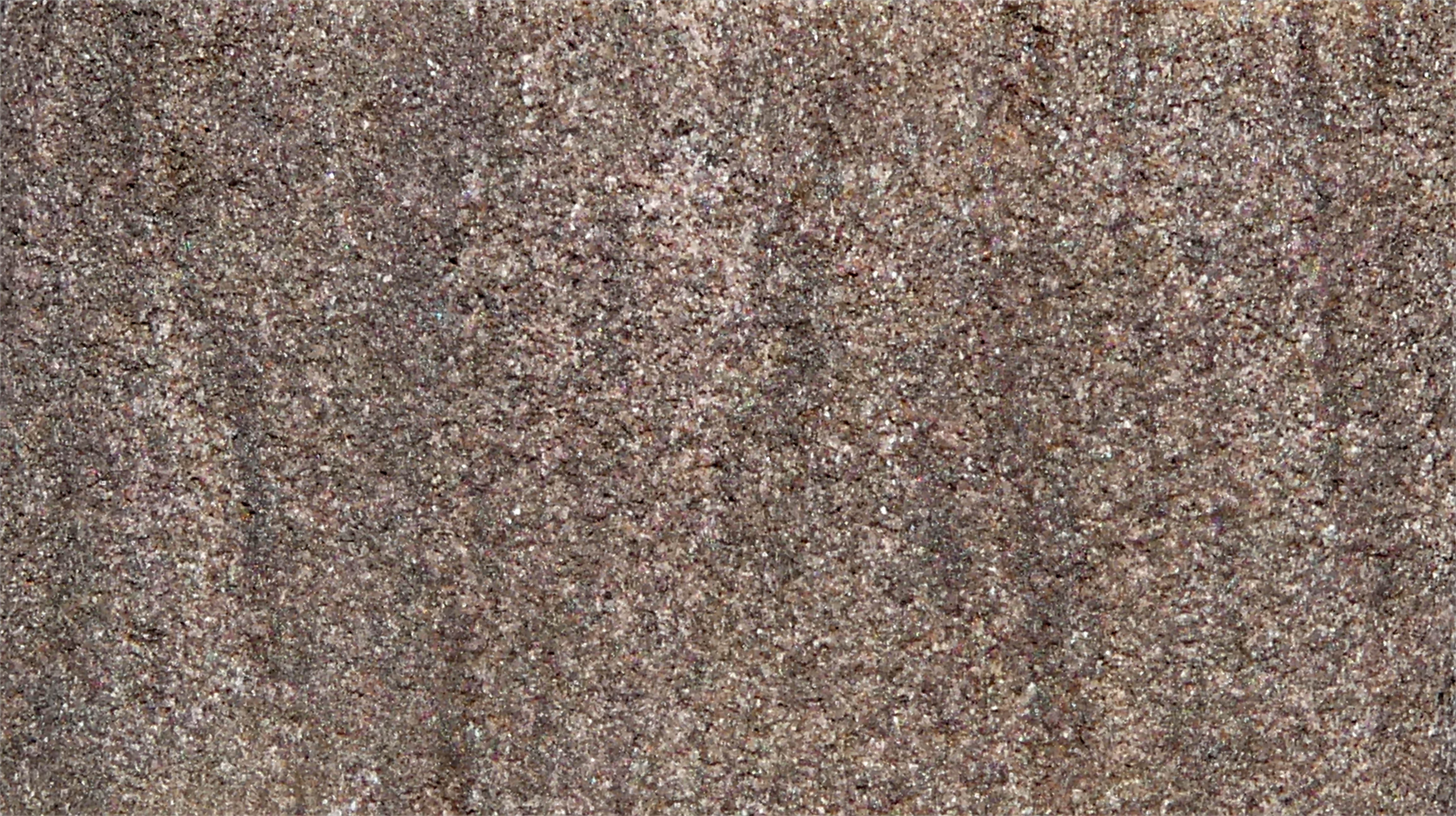

Je ne vois pas pourquoi on parle de sable, et tu dis "le sable c'est une autre échelle d'observation", pour info il tient l’échantillon macro dans sa main,  on a deux échelles, plus les blocs.
Donc il me semble que le choix de cette zone sur la lame est assez peu judicieux pour démontrer son propos, il y a plus de matières amorphes, de vésicules dans la lame ci-dessus que dans sa lame. Perso, j'aurai choisi une zone avec plus de liant, et qui montre les grains de sables andésitiques(  en effet dans un sable les grains sont compris entre 60 et 2mm), voir quelques objets exotiques par rapport à l'andésite et amené par le vent sur ce sable. Mais non, c'est juste une andésite qui nous est montrée. Donc la photo de la lame ne démontre rien.

on recommence :que vois tu?
Je ne m'en tiens qu'aux données géologiques, je ne fais aucune spéculation archèologique.
Le 08/04/2023 à 19:01, phoscorite a dit :
La photo de lame mince est credible pour du materiel andesitique, (mon commentaire porte sur le terme "assez")
on voit les lattes de plagio. Un sable andesitique, c'est une autre échelle d'observation.( c'est à dire? l'échelle de la lame est en bas à droite), et on voit des échantillons tenus dans sa main et des blocs des monuments.
Si un materiau sableux a le bon gout de subir une cementation dans des conditions supergenes, pourquoi pas l'utiliser en construction ? Et là je suis perdu, l'idée de l'auteur c'est que les hommes le fabriquent, fassent des moules, et le coulent comme du béton. Le guano( c'est à dire la matière organique que révèle les analyses) ne vient pas par le vent se mélanger au sable andésitique, il est transporté pour le mélanger au sable d'après l'auteur.
Il y a 5 heures, jean francois06 a dit :
Des microlithes de plagio, quelques phenocristaux dont un clinopyroxene maclé au centre et peut-être une amphibole (éteinte) un peu dendritique (ou un xenocristal) a gauche.
Les taches sombres sont des bulles ou des oxydes (magnetite). Rien d'amorphe ne me saute aux yeux.
Invité jean francois06
on voit bien la même chose. On pense à quoi? A un sable? a un polymère?
voici des exemples avec des andésites vitreuses : http://christian.nicollet.free.fr/page/enseignement/LicenceSN/martinique/martiniqueMicro.html
Etant donné ce que l'on voit on peut être d'accord avec l'auteur sur le terme d'andésite.
Et pourtant il nous dit, non ce n'est pas une andésite, c'est une roche artificielle , un géopolymère qui mime une andésite.
Et je rappelle que l 'on nous fait la même chose pour les pyramides et les statues Moai.
Il y a 2 heures, jean francois06 a dit :
La lame mince montre un morceau d’andésite qui fait 2 mm. C'est ceci qui ressemble à un sable, pour moi. Si c'est bien le même caillou...
il y a 5 minutes, phoscorite a dit :
C'est parce que dans la première partie l'article parle des monuments en grès
image.png.8e077392581b81d900f954a90979779c.pngimage.png.8e077392581b81d900f954a90979779c.png
J'ai seulement parlé des andésites, la deuxième partie de l'article.
Et donc non, ce n'est pas le même caillou.

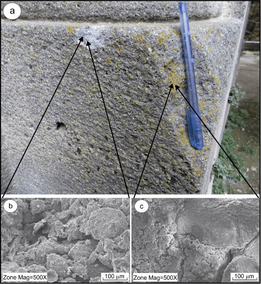

Bonjour

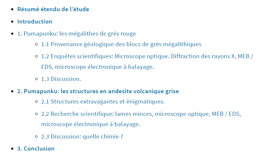

Je reprends la lecture (plus posément) depuis le papier cité au début du post.

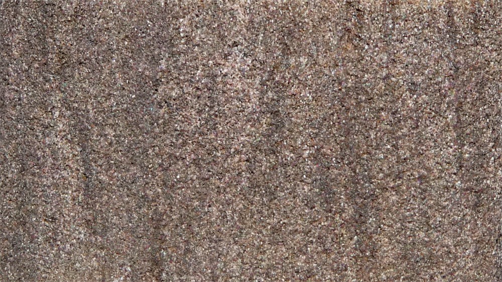

Sur le premier site, mégalithes de grès rouge, l'argumentation en faveur du géopolymere ne repose que sur la composition (et l'abondance relative) de la matrice du grès. J'ai un souci avec les analyses EDS du tableau 1 : ce sont en principe des analyses données en poids d'atomes, mais leur somme devrait boucler autour de 55% (a la louche, car il y a pratiquement toujours 45% d'Oxygène en poids dans les roches). Ici, c'est loin d’être le cas, mais si à défaut du total les proportions entre atomes sont correctes, il n'en reste pas moins que la composition de la matrice (Pumapunku PP4 matrice, supposée représenter le geopolymere) est finalement moins riche en Na que la roche totale (PP4 globale). Ceci me parait être en contradiction avec l’idée avancée plus loin que l'on utilise un additif de carbonate alcalin pour solidifier le liant du sable.
Quand on regarde la texture en lame mince (fig 15) puis un détail au MEB (fig 16), on voit un gres avec des particules très anguleuses (très peu roulées, comme on en trouverait dans des colluvions ou dans un dépot gravitaire) et une matrice rougie par les oxydes de Fe (elle est effectivement plus riche en Fe que le gres dans son ensemble). Cette matrice peut très bien être primaire (les gres ne sont pas bien classés) voire correspondre a une pseudomatrice, obtenue par dégradation des fragments lithiques les plus instables (en général les fragments d'origine volcanique dans un gres). Le spectre EDS de la figure 16 est bien celui d'une albite, et la photo montre une albite authigène qui ennoie partiellement de la chlorite, elle aussi authigene... rien d'anormal.

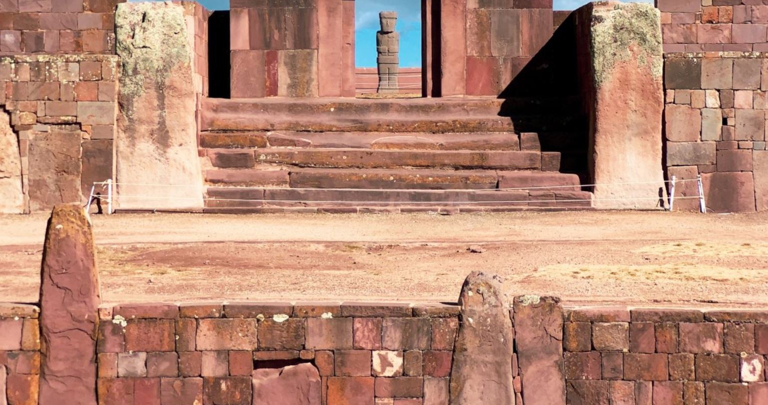

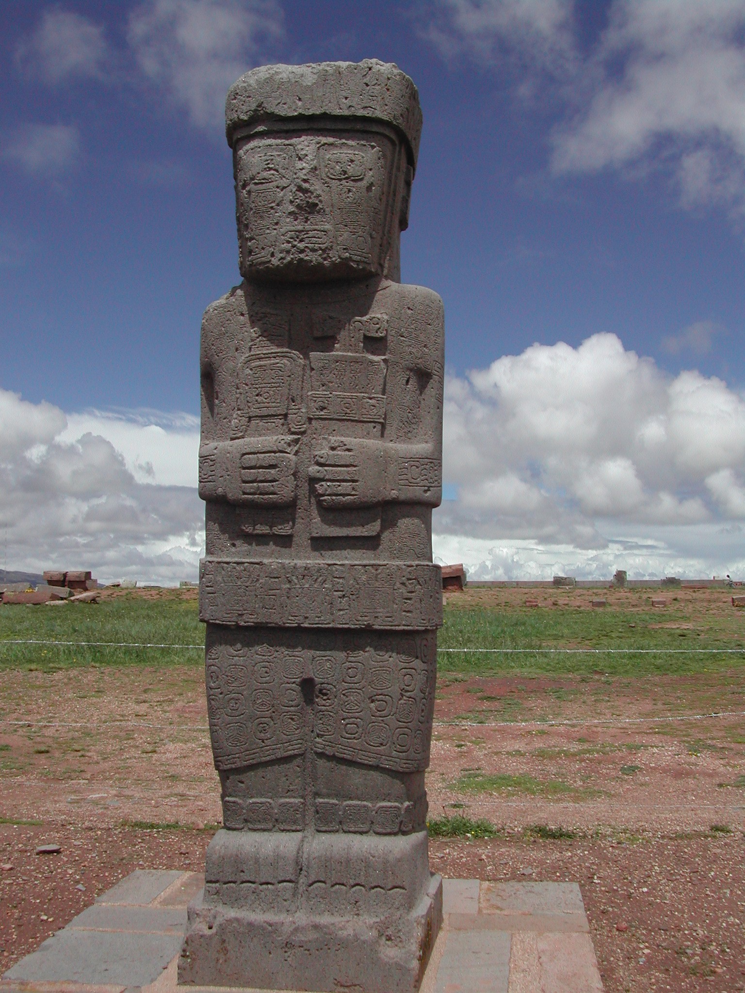

Je mets ici des photos issues de ce site internet sans autorisations :
https://histoire-a-sac-a-dos.com/bolivie-la-mysterieuse-civilisation-de-tiwanaku/
Et pour situer ce site dans l'histoire :
Le pigment bleu egyptien (imitation lapi lazuli) 2613 av JC
La pyramide de Khéops : 2570 av Jc
Le parthénon : 447 av Jc
Le panthéon de Rome (béton romain) 98 aprés Jc
Tiwanaku : 600 à 700 ap Jc
