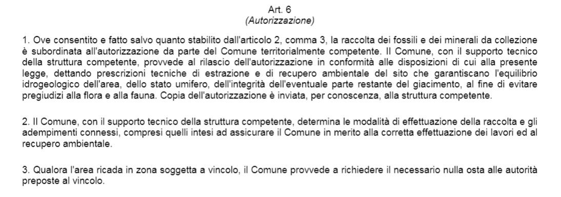

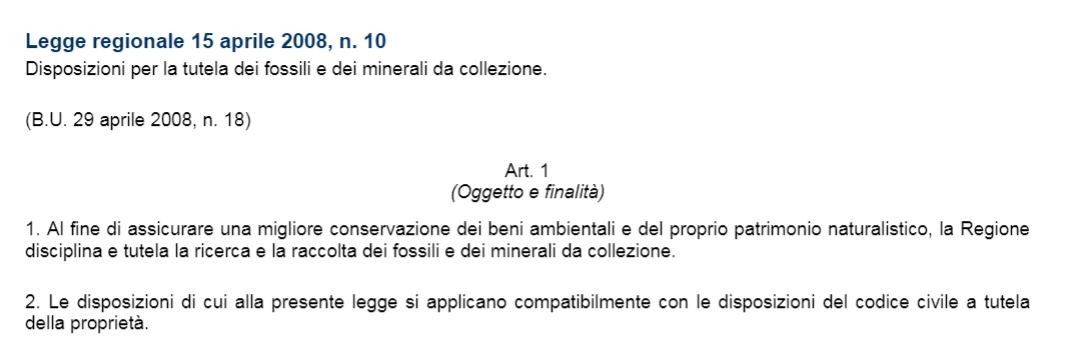

Je  mets en lien le texte de loi :
https://www.federalismi.it/ApplOpenFilePDF.cfm?artid=11566&dpath=document&dfile=10122008191531.pdf&content=VALLE%2BD'AOSTA%2C%2BL.R.%2Bn.%2B10%2F2008%2CDisposizioni%2Bper%2Bla%2Btutela%2Bdei%2Bfossili%2Be%2Bdei%2Bminerali%2Bda%2Bcollezione%2B-%2Bregioni%2B-%2Bdocumentazione%2B-%2B
Le titre :
On est en 2022, je sais pas s'il y a eu des changements.
Ici uniquement ce qui se rapporte aux autorisations: en gros ça dit qu il faut une autorisation (une lettre, il faut donc faire des démarches et ne pas aller sur le site les mains dans les poches et les doigts dans le nez) de la commune concernée, et elle la donne a des associations  ( donc il faut passer par ces associations, surtout que dans ce texte vous pourrez voir que l'on parle de quantité par habitants ( quid de l'étranger).

en attendant, j'ai trouvé ça,
"I cittadini di Stati membri dell’Unione europea che vogliono svolgere attività di ri­ cerca sul territorio italiano devono essere ac­ compagnati da un cittadino italiano munito di licenza e sono posti sotto la sua respon­sabilità." traduit : "Les citoyens des États membres de l'Union européenne qui souhaitent mener des activités de recherche sur le territoire italien doivent être accompagnés d'un citoyen italien titulaire d'une licence et placés sous sa responsabilité."
https://www.senato.it/service/PDF/PDFServer/DF/347546.pdf
"La richiesta di rilascio della licenza deve contenere le generalità del richiedente e deve essere presentata, in carta semplice, alla soprintendenza regionale competente per i beni culturali e ambientali, di seguito de­ nominata « soprintendenza ». 2. Il richiedente la licenza deve sostenere un esame- colloquio, ai sensi dell’articolo 3, presso la soprintendenza, diretto ad accer­ tare i seguenti requisiti di idoneità: a) capacità tecnica di riconoscimento a vista delle principali rocce esistenti sul ter­ ritorio nazionale, loro caratteristiche, anche geotecniche e idrogeologiche, ed identifica­ zione sommaria delle specie mineralogiche che vi si possono rinvenire; b) capacità tecnica di escavazione, sia per quanto concerne le tecniche estrattive meno invasive, relativamente ai mezzi dispo­ nibili e ammessi, sia per l’equilibrio idroge­ ologico complessivo e la stabilità del terreno oggetto dell’intervento di ricerca, sia per quanto riguarda le tecniche di ripristino am­ bientale, in particolare per la ricomposizione o ricostituzione dello strato umifero e del manto vegetale soprastante, eventualmente presenti, in special modo se fortuitamente danneggiati; c) cognizioni di botanica e zoologia sufficienti ad evitare, nel corso dell’attività di ricerca e di prelievo, negative interferenze con la flora e la fauna, stanziale e migrato­ria."
je ne mets pas tout en traduction : "a) aptitude technique à reconnaître visuellement les principales roches existantes sur le territoire national, leurs caractéristiques, y compris géotechniques et hydrogéologiques, et l'identification sommaire des espèces minéralogiques qui peuvent s'y trouver ;
b) la capacité technique d'excavation, tant en ce qui concerne les techniques d'extraction les moins invasives, en fonction des moyens disponibles et autorisés, que pour l'équilibre hydrogéologique global et la stabilité du terrain objet de l'intervention de recherche, tant en ce qui concerne les techniques de restauration de l'environnement, notamment pour la recomposition ou la reconstitution de la couche d'humus et du couvert végétal sus-jacent, éventuellement présent, surtout s'il est fortuitement endommagé ;
c) connaissance de la botanique et de la zoologie suffisante pour éviter, au cours de l'activité de recherche et d'échantillonnage, des interférences négatives avec la flore et la faune, sédentaires et migratrices."
en gros ça ressemble à un permis.
