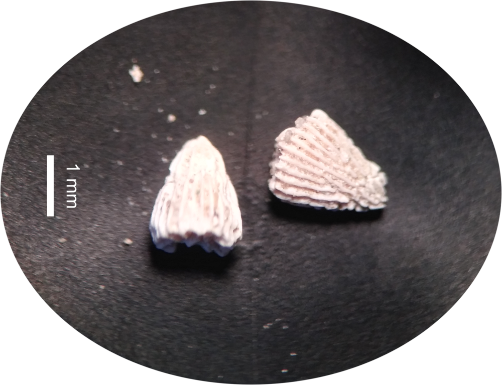

Bonjour. J'aimerais avoir votre avis sur ces microfossiles, que je n'arrive pas à identifier. Ils ont été isolés à partir d'un sable daté de l’Éocène et très fossilifère (contenant notamment des gastéropodes, bivalves, bryozoaires, échinodermes, scaphopodes, cnidaires, foraminifères (Alvéolines, milioles notamment), ostracodes...).
Ils mesurent environ 1.7 mm de long, ont une forme conique et des sortes de stries verticales. Pas d'ouverture dans la partie supérieure. Les stries (ou cloisons ?) se prolongent vers le haut à l'intérieur (comme on pourrait l'observer sur un polype de cnidaire).
Je pensait éventuellement à des fragments d'échinodermes, mais sans aucune certitude.
Une aide serait la bienvenue ! Et merci d'avance...
(désolé pour la qualité de la photo, je ne peux pas faire mieux).

Oui cela de droite est un Sphenotrochus (crispus possible, tout dépend de son air de repartions), par contre celui de gauche, d'aspect plus rond, me fait plus penser à un autre corail solitaire, Turbinolia
Il aurait été utile de mentionner l'origine de la découverte et surtout préciser la stratigraphie (si connue), c'est une longue période l'éocène
Merci pour ces suggestions. Ces fossiles proviennent du gisement du Bois-Gouët (dans la Loire-Atlantique).
Mais je m'interroge : il est vraiment possible de retrouver des coraux solitaires d'aussi petite taille ? (moins de 2 mm)

Et pour répondre à la question sur la taille des coraux, oui et pas qu'au Bois Goüet, dans la plupart des gisements du Tertiaire on trouve de petits coraux, parfois inférieur au millimètres.
Les identifications que j'avais proposés sont en totales adéquations avec le gisement.
Merci. J'avais déjà consulté cette référence, on parle effectivement de cnidaire mais sans donner d'illustration d'où mon problème quant à l'identification.
Par ailleurs, je suis étonnée d'apprendre que d'aussi petits spécimens peuvent être découverts ! (d'habitude mon domaine d'intérêt couvre plutôt les microfossiles comme les foraminifères, je suis donc assez novice en la matière)
