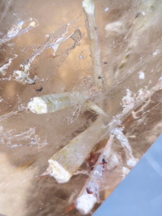

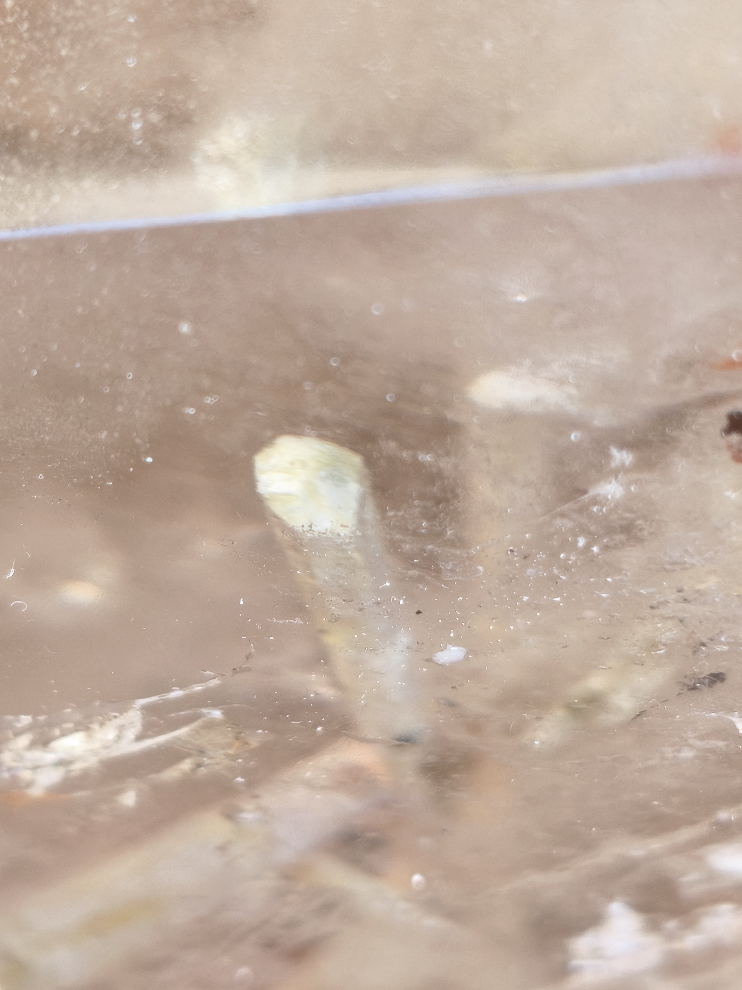

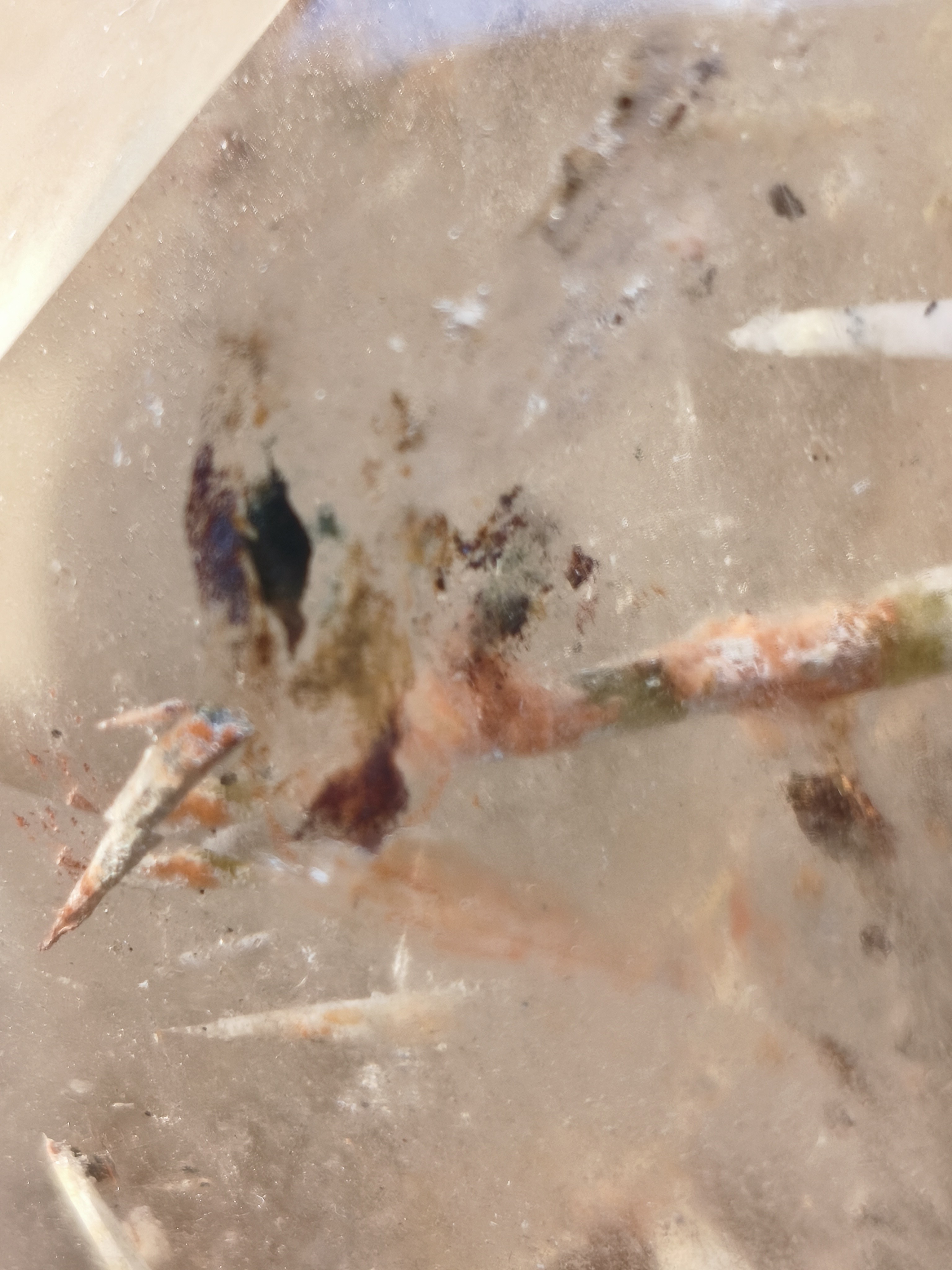

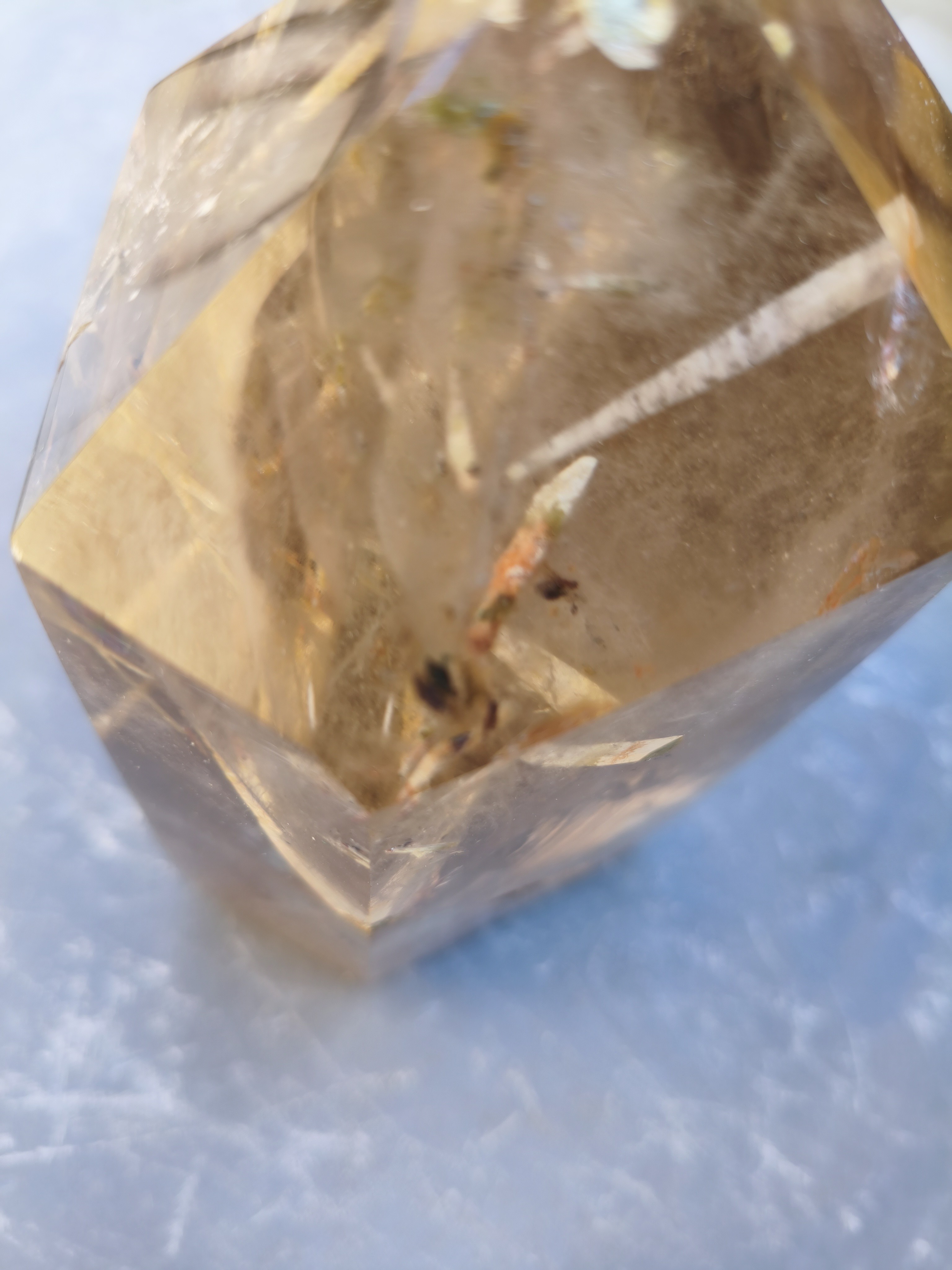

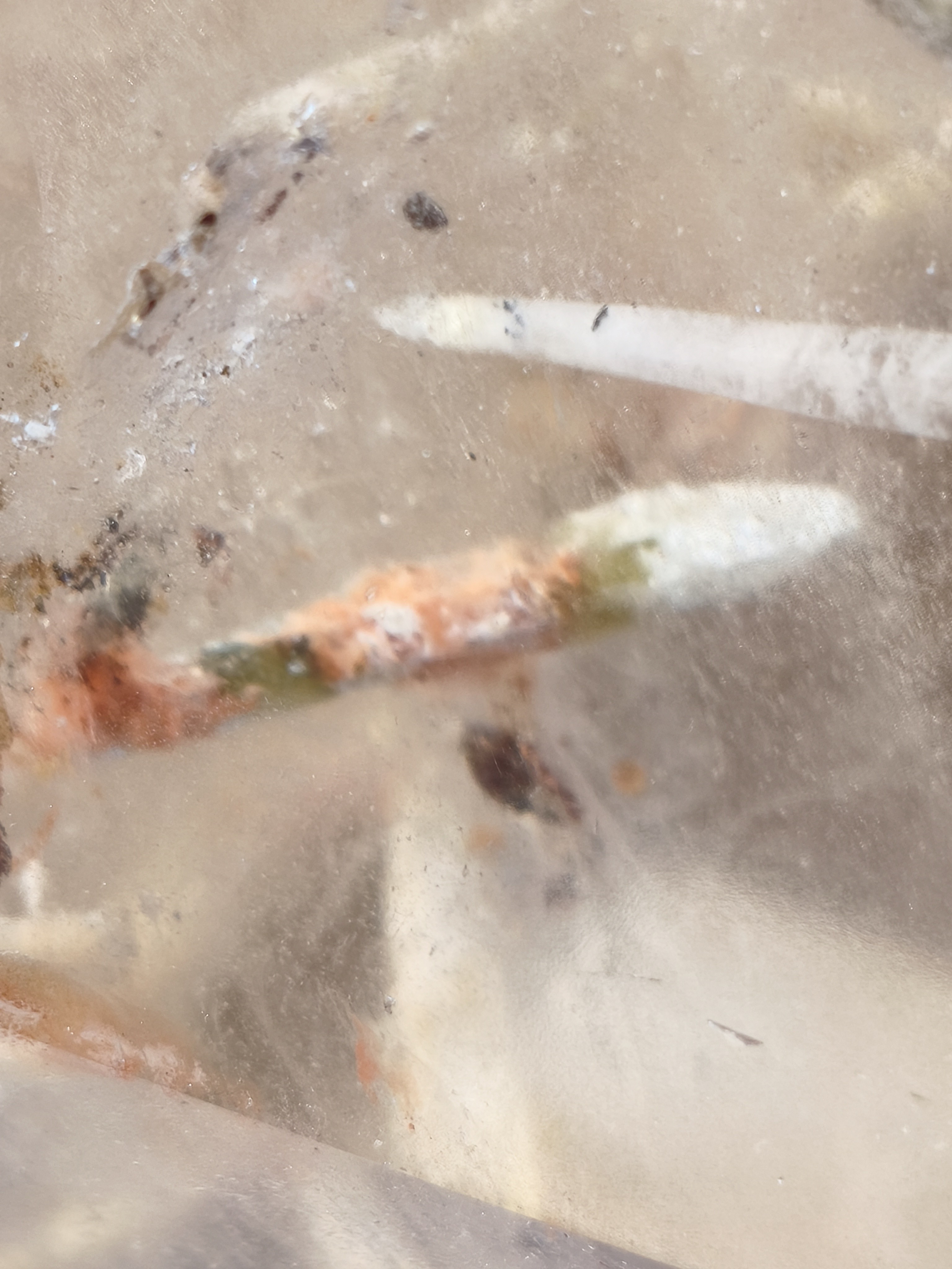

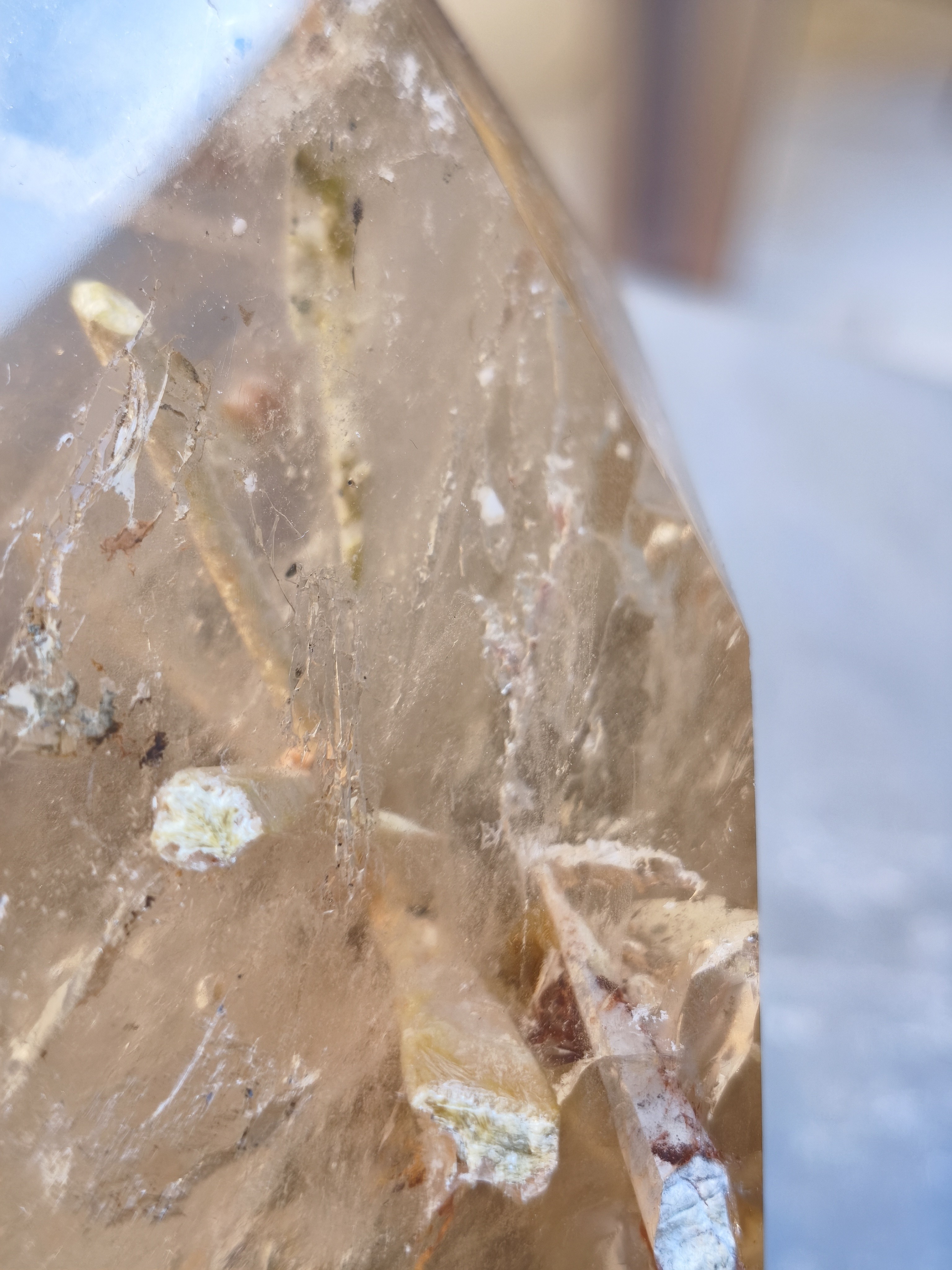

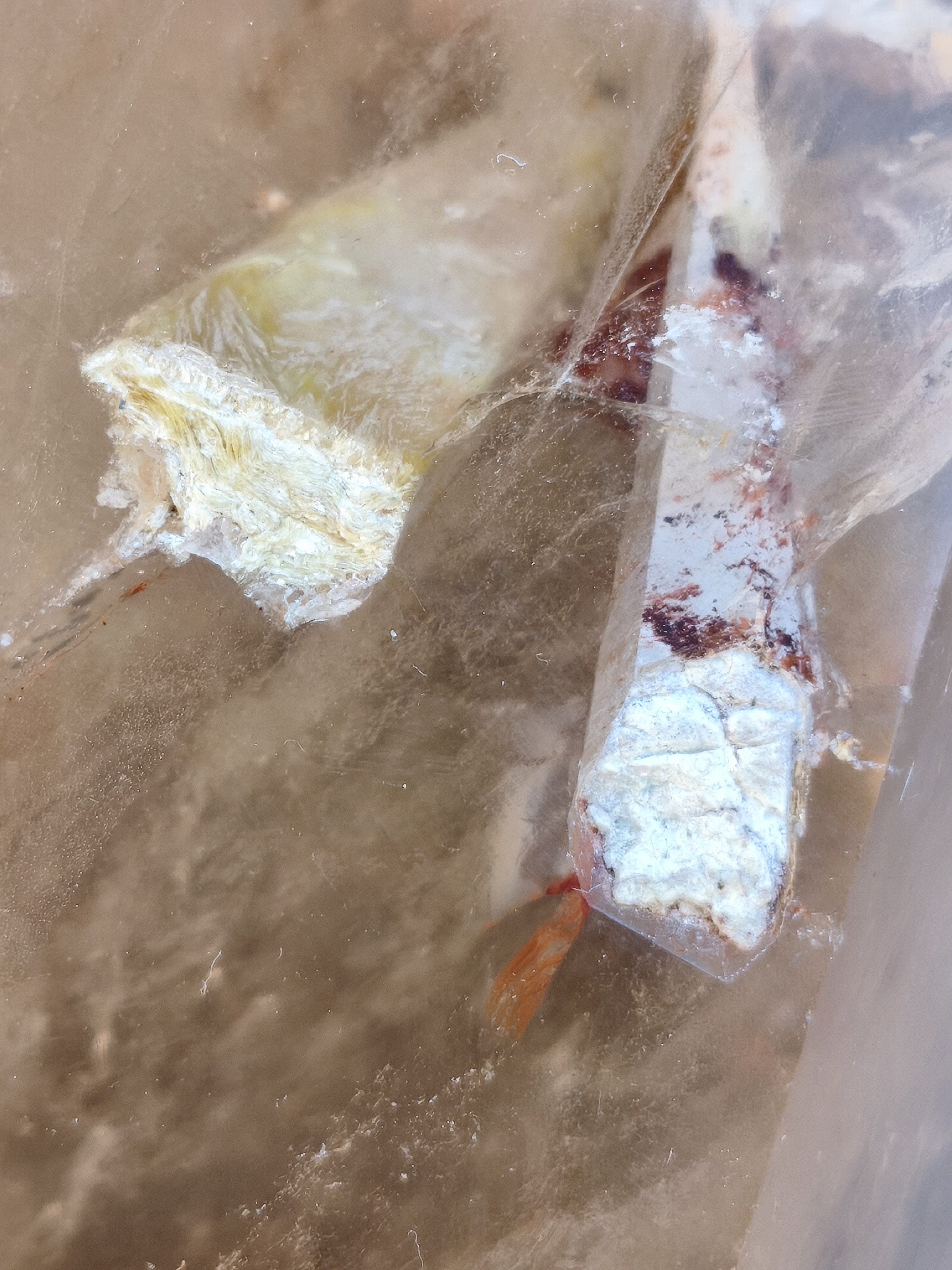

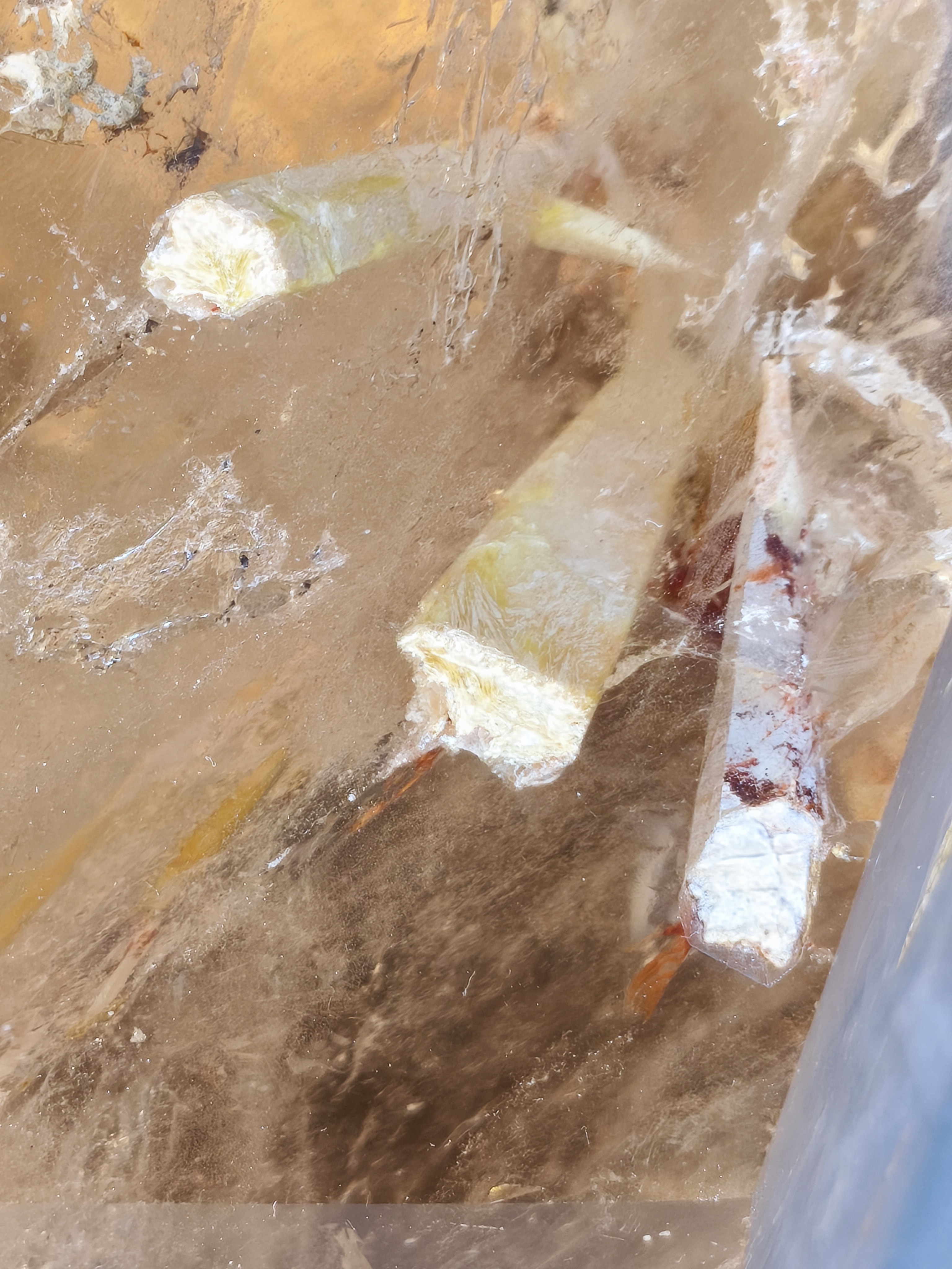

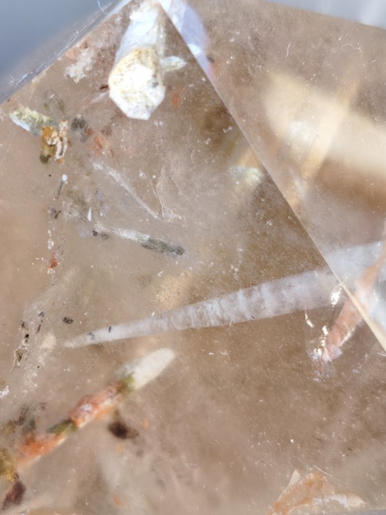

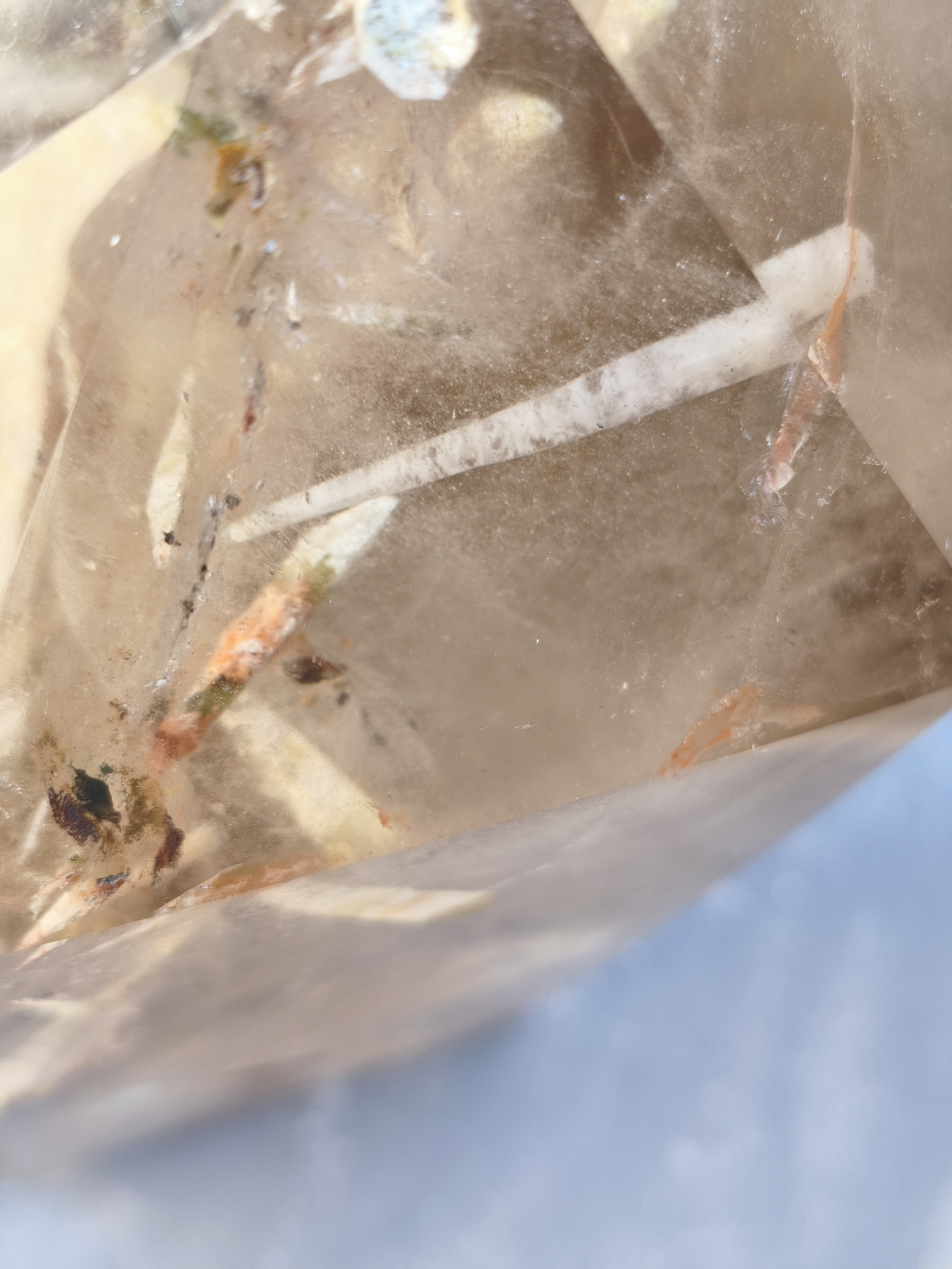

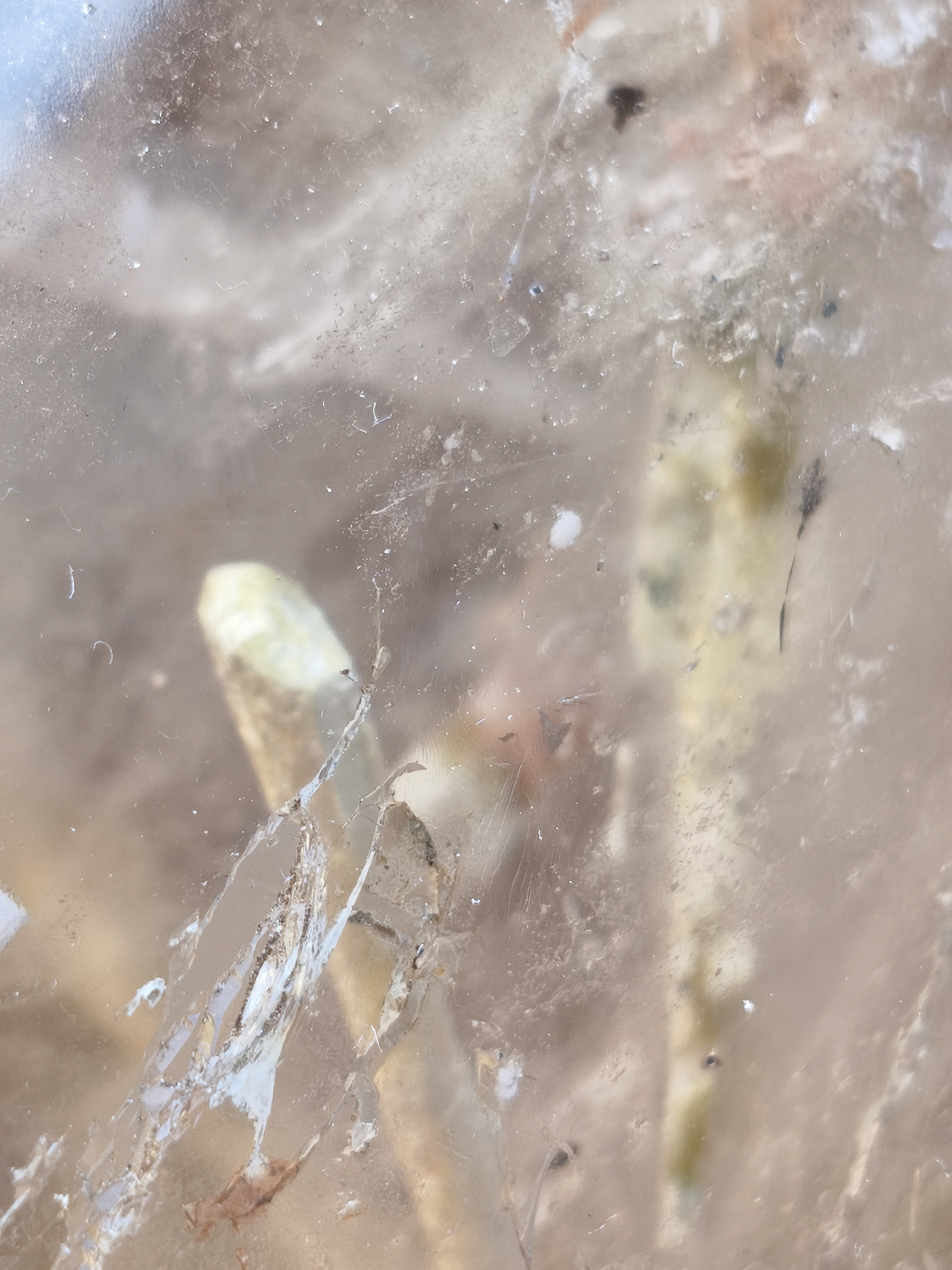

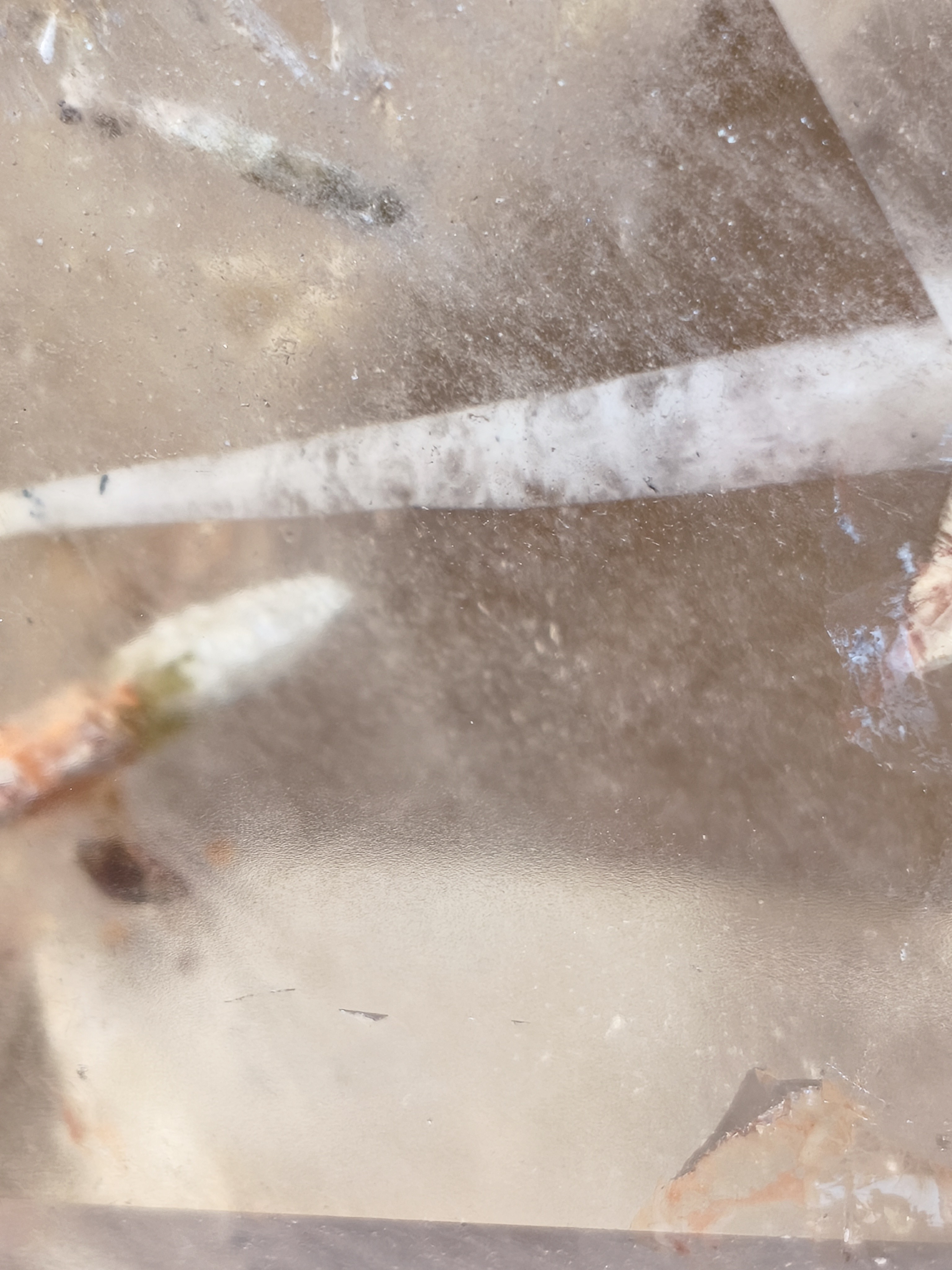

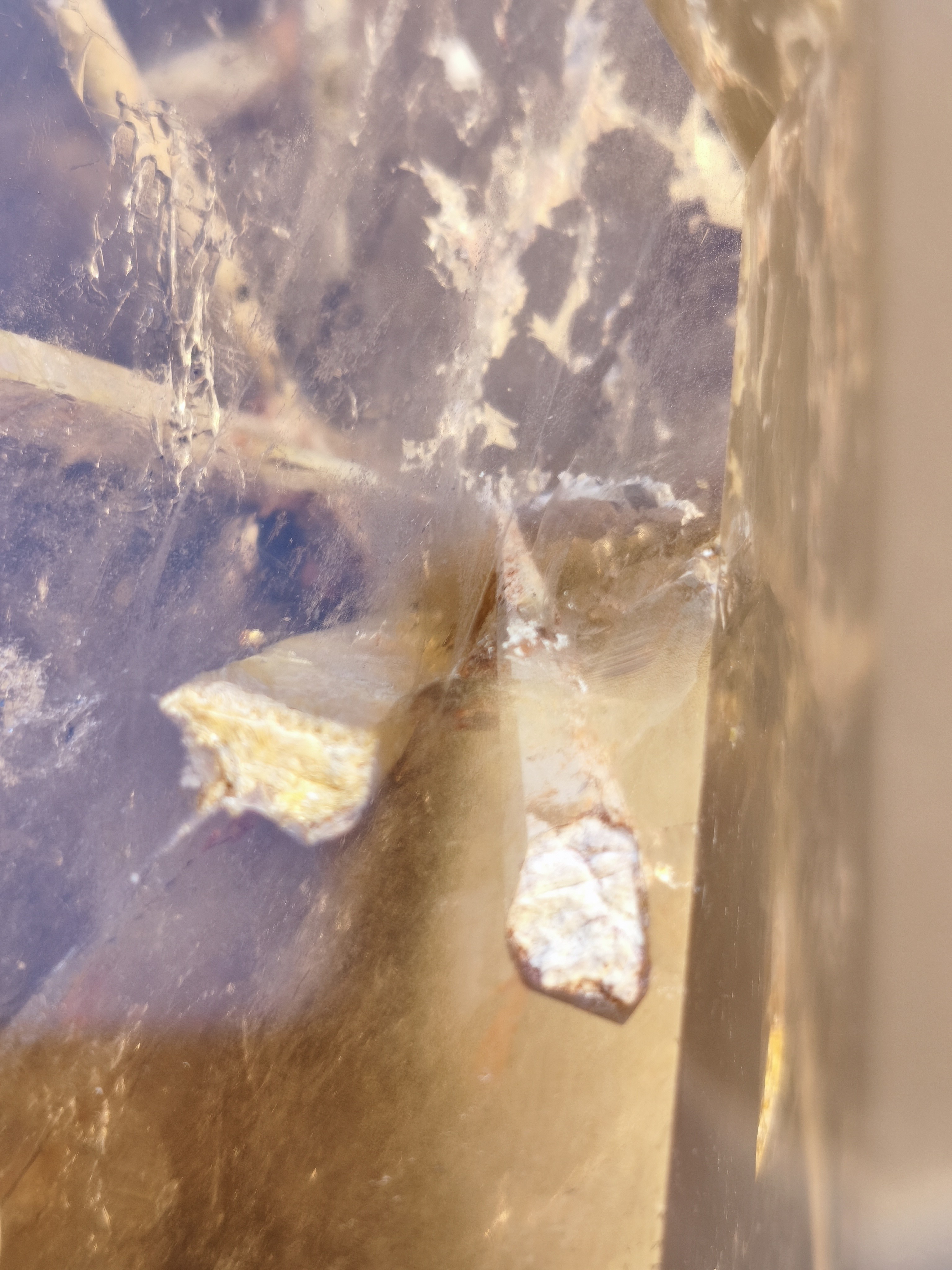

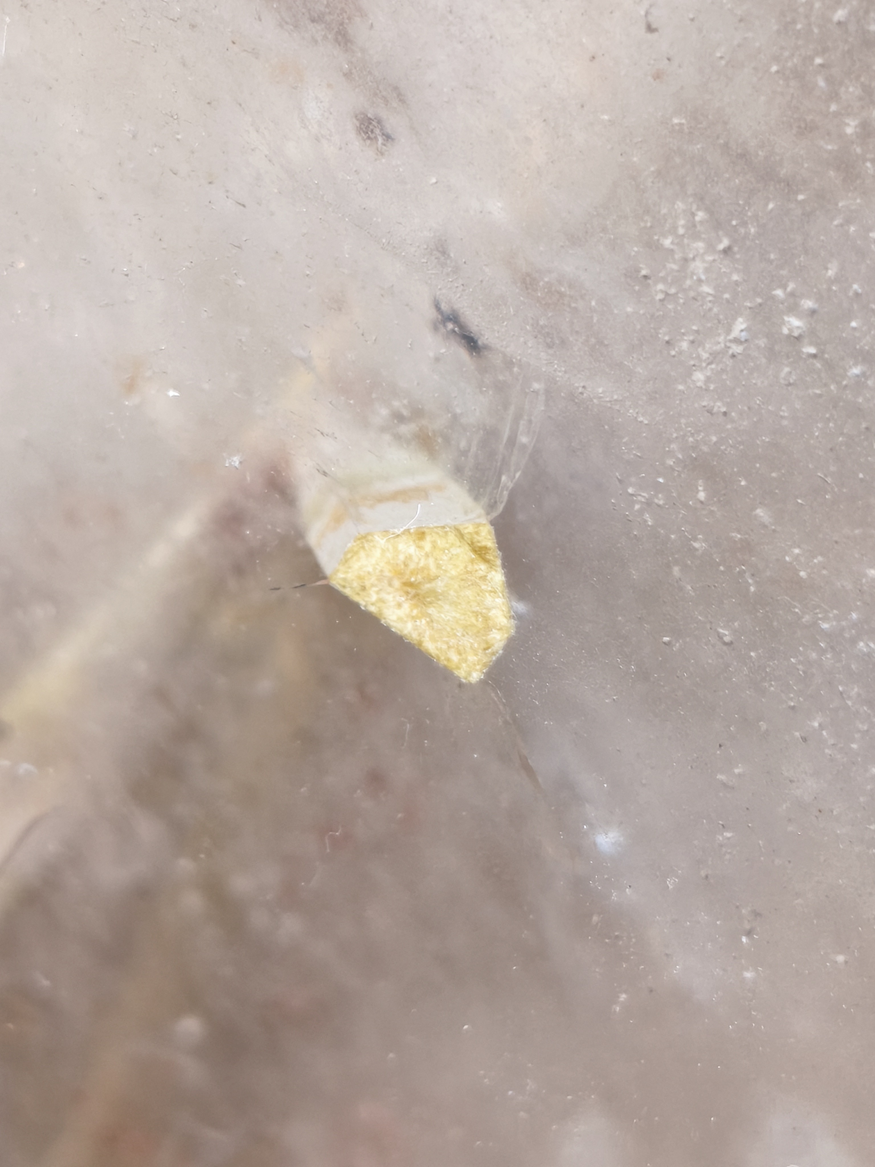

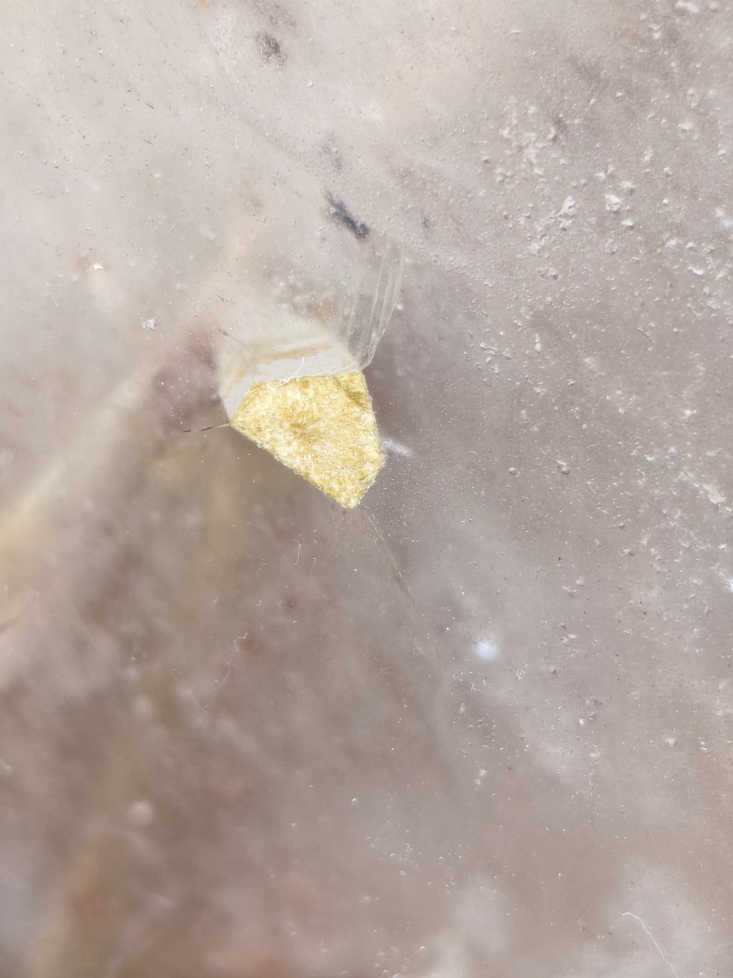

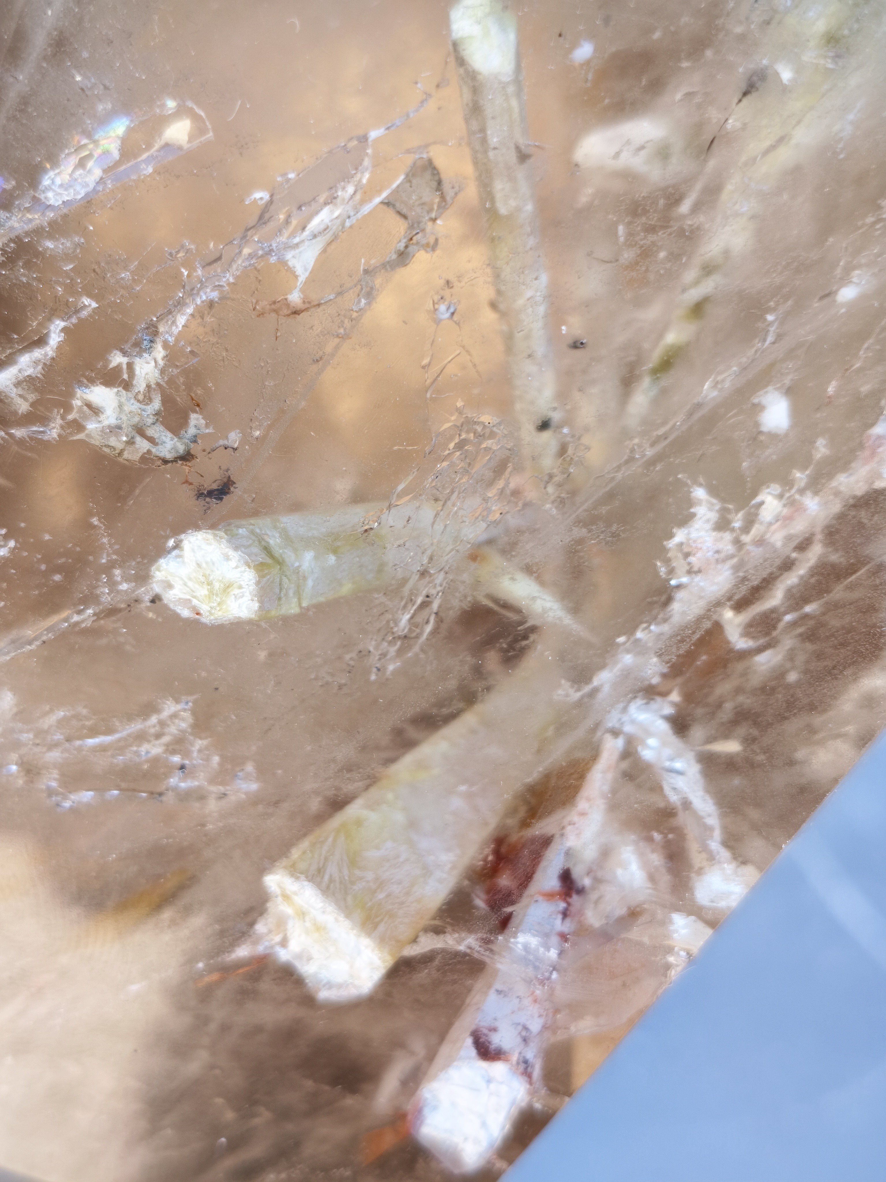

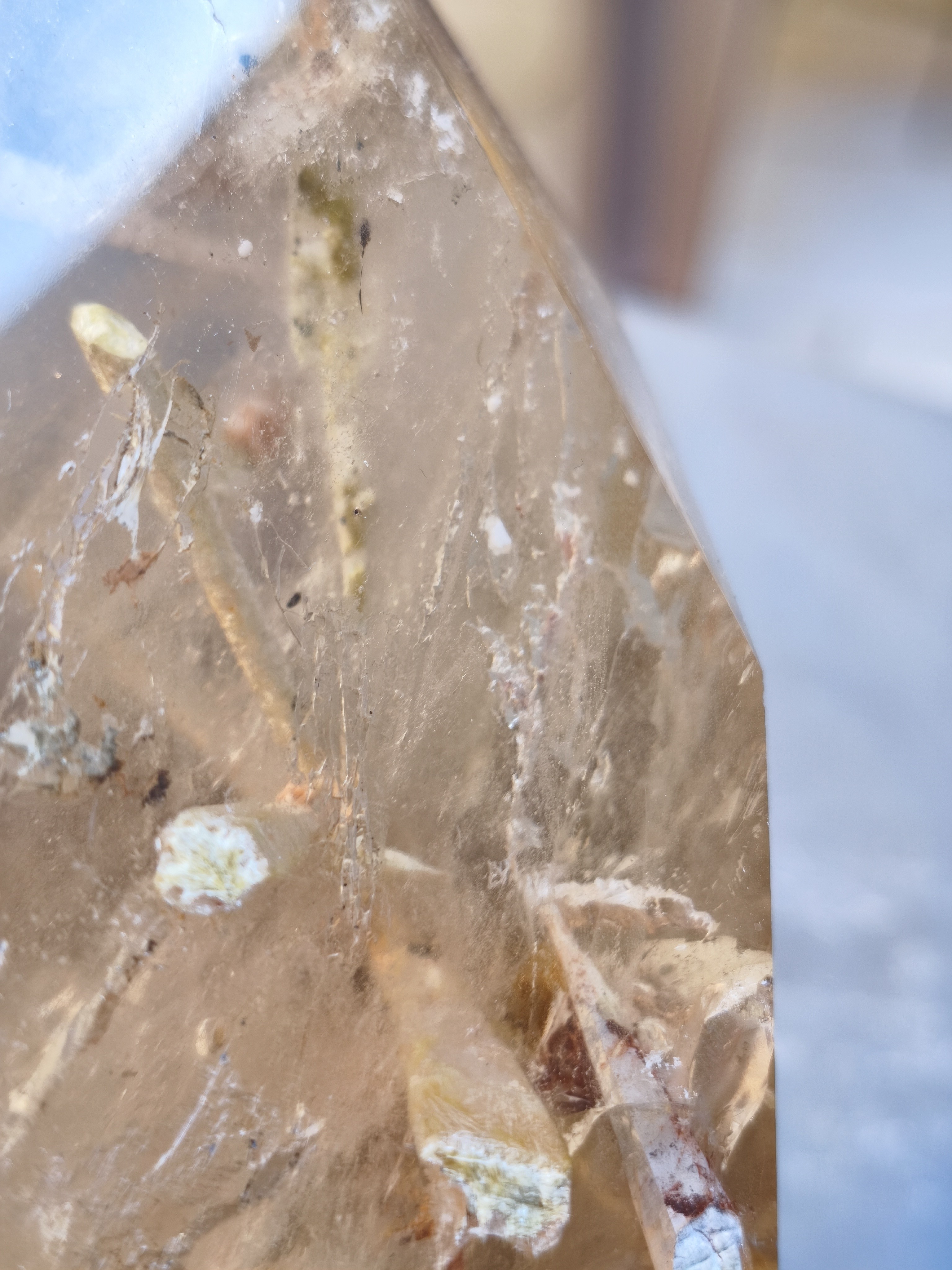

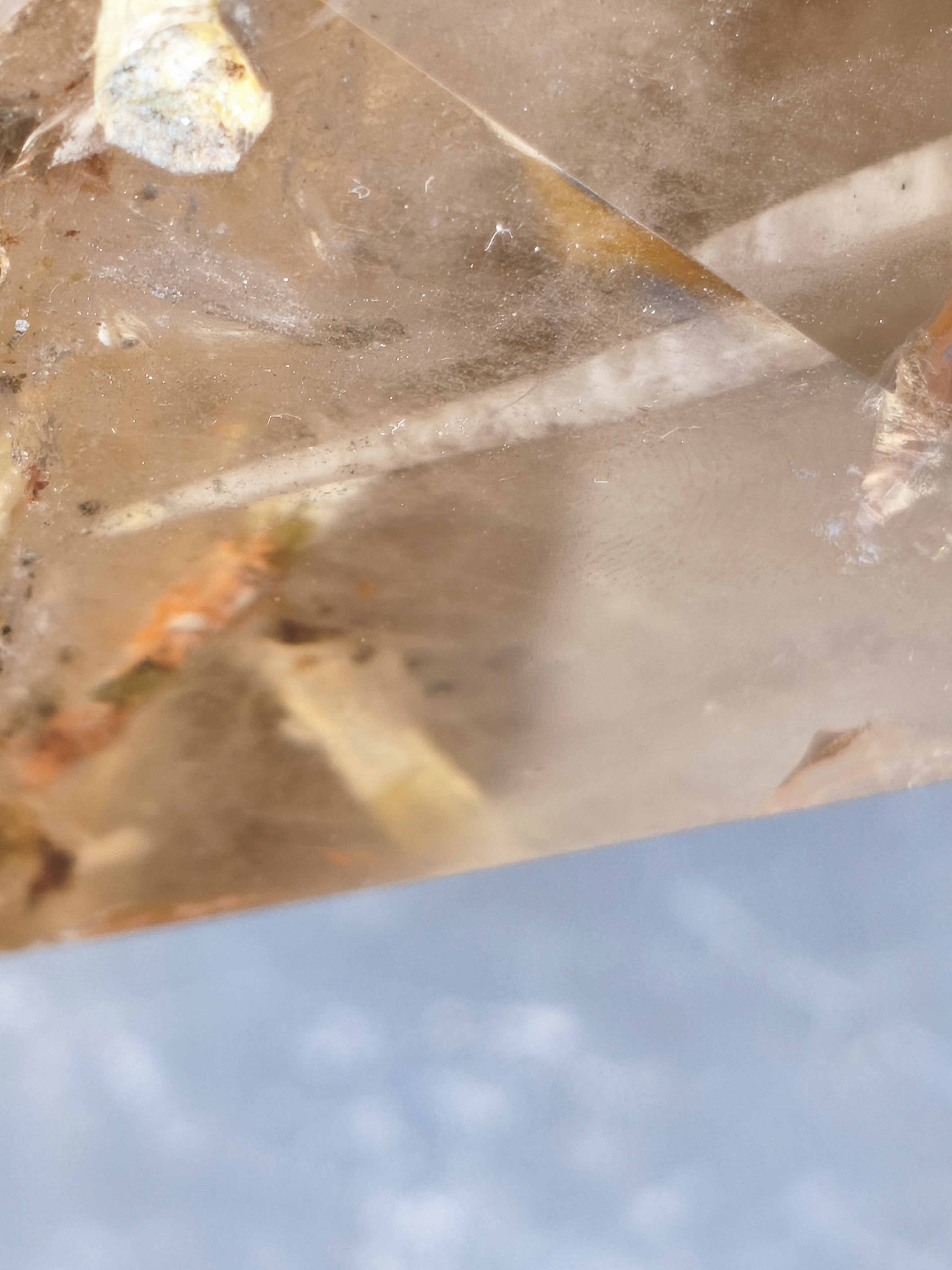

Voilà une autre série de photos, j'ai essayer de capturer le plus de détails possibles, également les terminaisons a l'extérieur et a l'intérieur, ainsi que la tige où il y a une alternance gris clair/gris plus foncé.
En espérant que ça aide, peut être y verrais vous un détail qui puisse confirmer la ou les natures de ces inclusions
Je confirme que les terminaisons extérieures sont toutes très facilement rayable a l'épingle
Merci pour ce nouvelles photos.
Effectivement si ça s'effrite ça fausse le test de dureté. Est il possible de vérifier si ça raye le verre ? En faisant bien attention que ce ne soit pas le quartz.
Puis éventuellement tester si ça raye le fer.

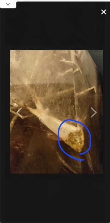

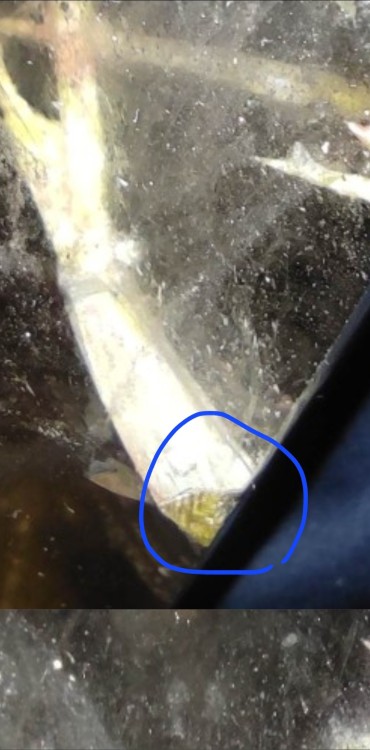

Le 24/01/2023 à 15:29, BUT a dit :
Et sur le détail ci-dessous, on discerne une encoche en "V" en partie supérieure de la section. S'agit-il réellement d'une rainure courant sur toute la longueur de la baguette, ou seulement d'une petite ébréchure locale, dont l'extension se limite au débouché de la baguette à la surface du cristal de Quartz, ou juste une illusion d'optique résultant d'un jeu d'ombres sur une photo floue? S'il y a réellement une encoche sur toute la longueur de la baguette, cela pourrait être une macle.

Qu'en est il de la réponse a cette question ?
Pour moi la piste la olus probante en suivant l'avis des autres c'est l'anhydrite. Qu'en pense @BUT avec ces nouvelles photos ?
il y a 11 minutes, Delasoude a dit :
Les terminaisons "blanches" s'effritent et son plutôt pierreuse tandis que celles "jaune vert" sont molles
Peut être que les jaunes sont plus altérées ? Pour moi il s'agit bien du même mineral.
Quand ça s'effrite, ça se raye également ou pas ?
il y a 56 minutes, AMEDE a dit :
Oui ça se raye également

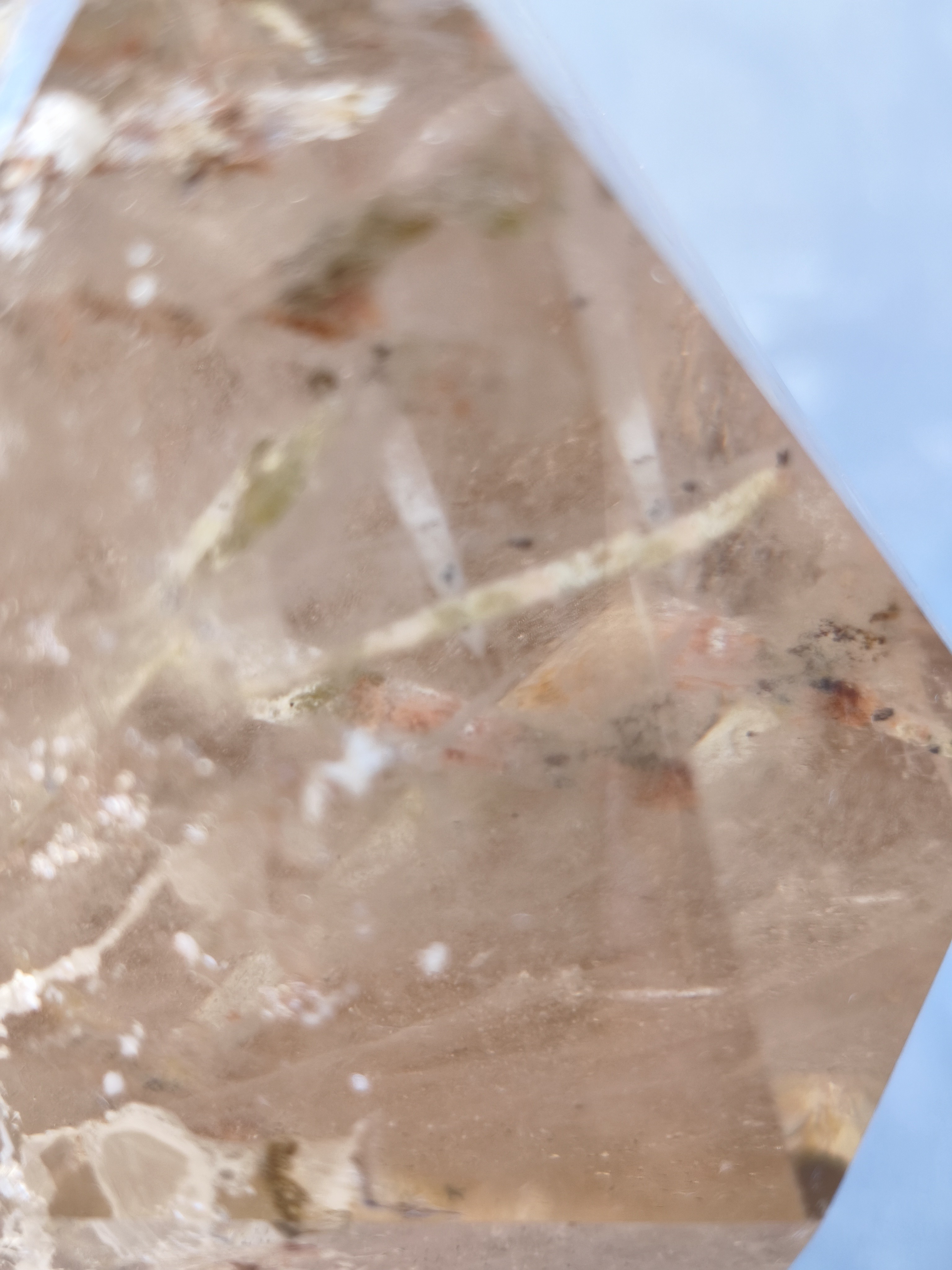

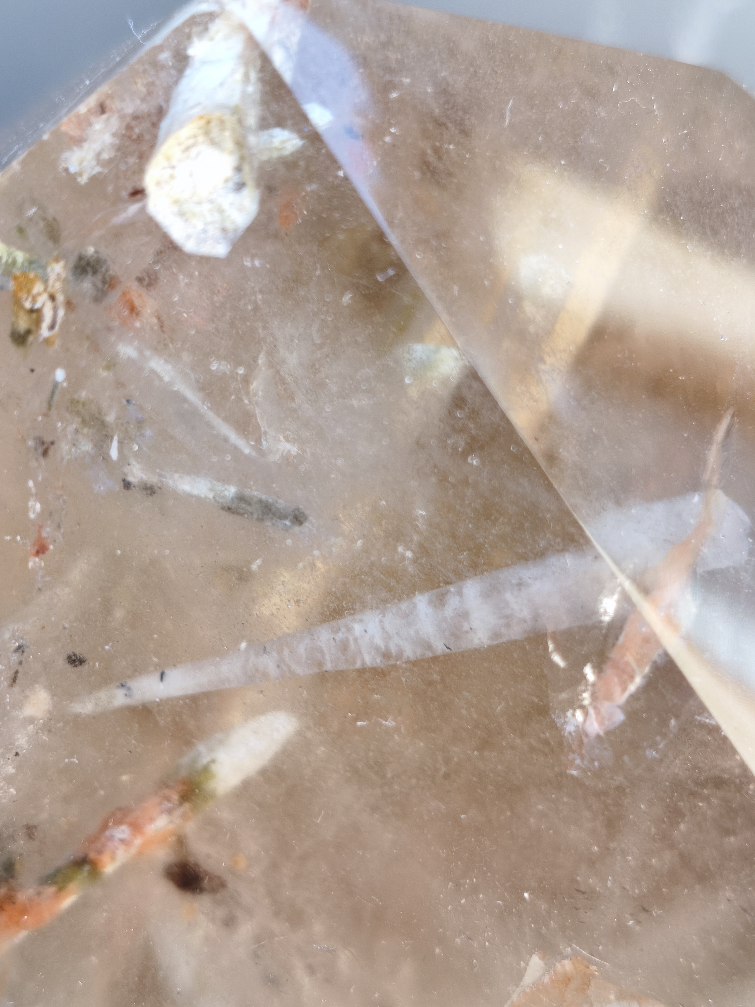

Mais une tige me semble vraiment différente des autres celle alternant gris clair et gris foncé et toute lisse
En ce qui concerne l'encoche en "v", elle est juste sur la terminaison, elle ne courre pas le long de la baguette
D'accord, donc on abandonne définitivement les amphiboles.
Pour moi le plus probable c'est l'anhydrite au vu de la dureté.
Pour moi non, c'est bien le même minéral, à part une variation de couleur, ce qui n'est pas vraiment un critère, m'aspect me semble très similaire aux autres cristaux.

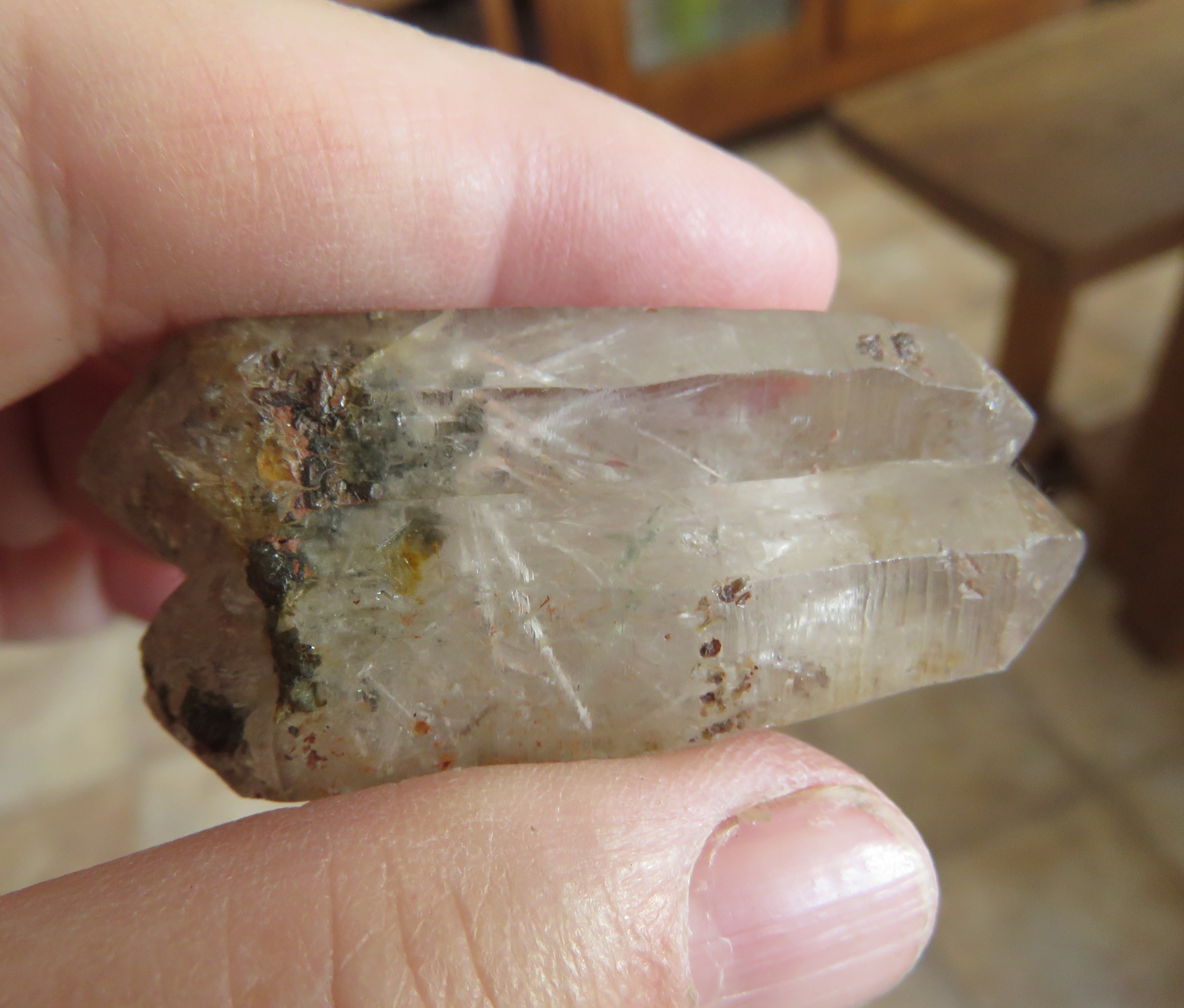

Pour comparaison, un double cristal de quartz hyalin à inclusions d'anhydrite de Luena, Congo.
Les faces de ces quartz sont naturelles donc la vision des baguettes ne ressort pas aussi bien, mais la présence là aussi de chlorite/hématite fait penser que votre spécimen, n'est peut-être pas forcément malgache.

Bonjour
Oui vous avez raison on voit les mêmes traces sur cristal de quartz.
Par contre  je suis formel il viens de Madagascar je l'ai ramené moi même d'un marché aux minéraux là bas
