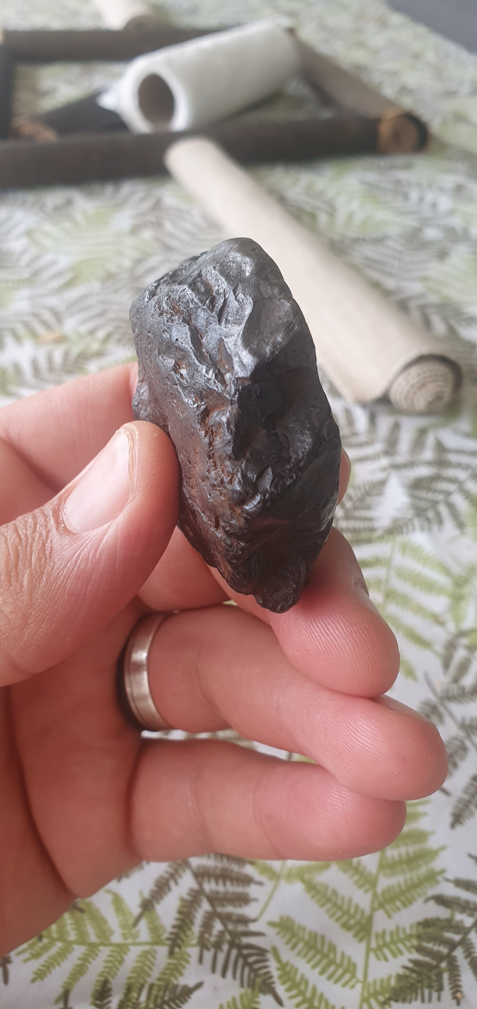

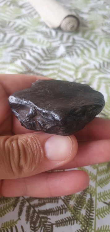

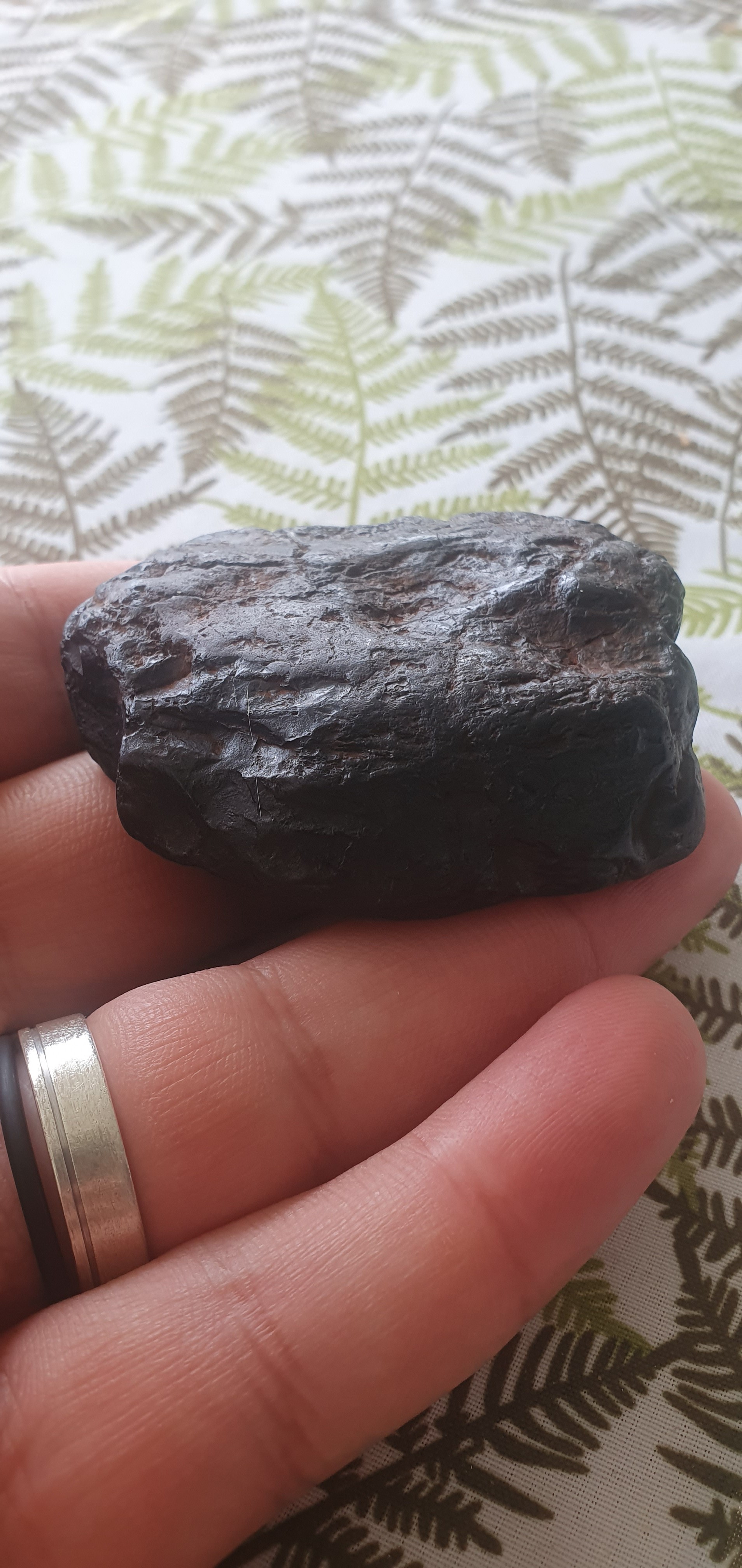

Suite à une balade en province sud de la nouvelle Calédonie, je suis tombé sur cette pierre.
Je pensais, au premier abord que c'était un morceau de fer, mais ce n'est pas du tout magnétique.
Le poids est lourd.
Auriez-vous un avis?

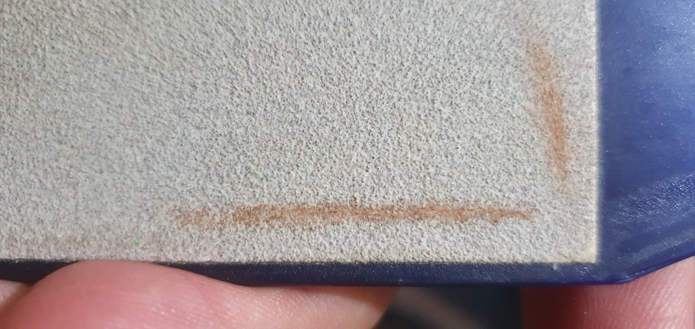

Si la couleur du trait marron tend vers le rouge ça correspond avec l'hématite. Si çà tend vers le jaune ce serait plus de la goethite.
Et si c'est juste marron ç'est peut-être tout simplement un minerai ferreux style limonite, poli naturellement....

Oui, comme je le pensais, ce serait plutôt de la limonite.
La densité mesurée est un peu basse certes, mais par expérience je sais que selon l'état d'altération des échantillons, la densité "générale" peut varier un peu.
C'est pas forcement aisé de reconnaitre une limonite en la comparant avec des photos glanées sur le net... Vous avez pu constater la diversité de formes et de couleurs.
Perso quand elle n'est pas le résultat d'une transformation d'un minéral (ex. pyrite, goethite , hématite...) j'ai tendance à la considérer plus comme une roche.
Votre spécimen est trop souvent interprété comme "météorite" par les non initiés. C'est lourd, ça brille, ça a l'air fondu en surface.... Il n'en faut pas plus!
