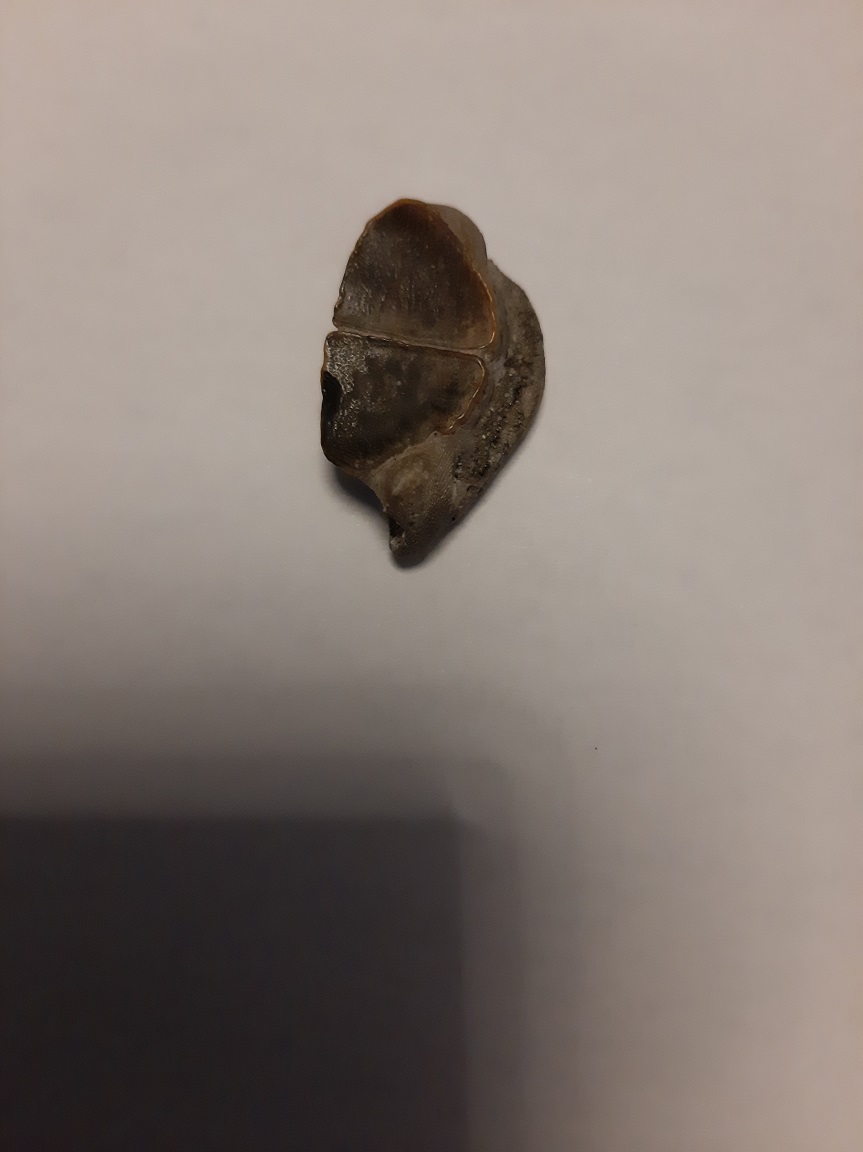

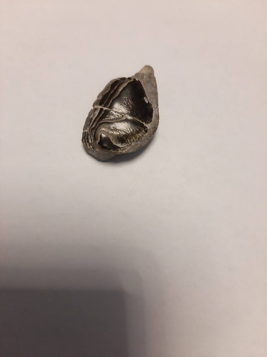

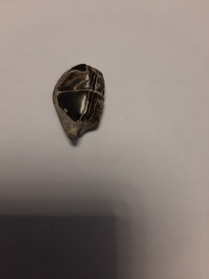

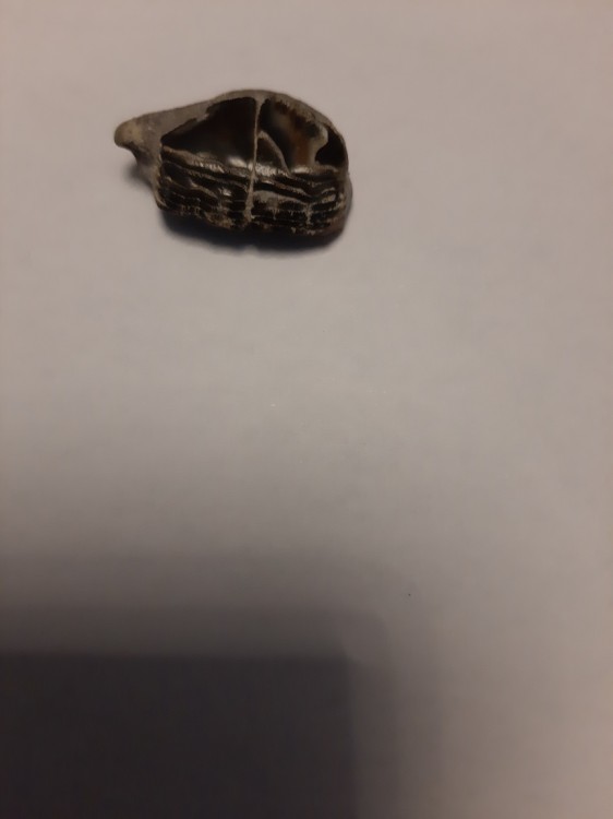

Parmi les milliers de pièces des faluns de Touraine (Savigné) d'une collection récupérée par le club de Thouars auquel j'appartiens, cette pièce de 20mm x 15mm x5mm n'a pas trouvé de nom. Face "interne" mate et face "externe" brillante et noire. Merci d'avance pour votre aide.
Bonjour, il s'agit d'une dent de poisson téléostéen, le diodon, appelé aussi de nos jours poisson porc-épic à cause de ses piquants venimeux. Ses pavés dentaires sont constitués de lamelles qui s'empilent les unes sur les autres et qui lui permettent de broyer ses proies . C'est rare d'en trouver dans les faluns.

Je rejoins l'avis de Karoo
Très beau spécimen de Diodon, pour ma part je n'en ai jamais trouvé dans les faluns, assez rare, une connaissance aujourd'hui disparue (Didier SENAN) en avait trouvé un spécimen, dans les faluns breton

Tu es sur pour les piquants venimeux ?,  la Tétrodotoxine dans le foie ok mais les piquants venimeux il me semble que c'est réservé ou Pterois et autres poissons pierre ?
Serge
Il y a 4 heures, le sablais a dit :
Chez les diodons, le poison est surtout très concentré dans la pointe des piquants, notamment chez les femelles en période de reproduction.
Salut Serge, je t'aurais fait la même réponse que Le Sablais.

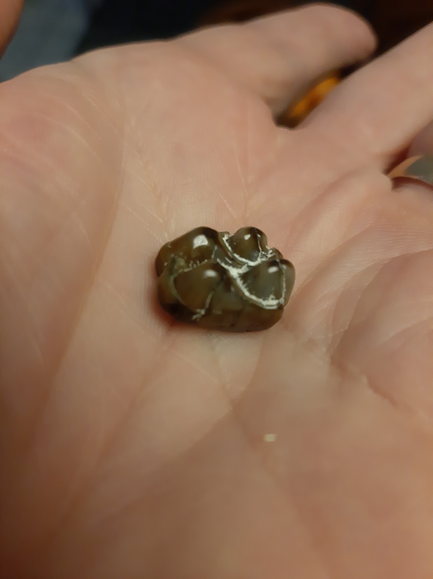

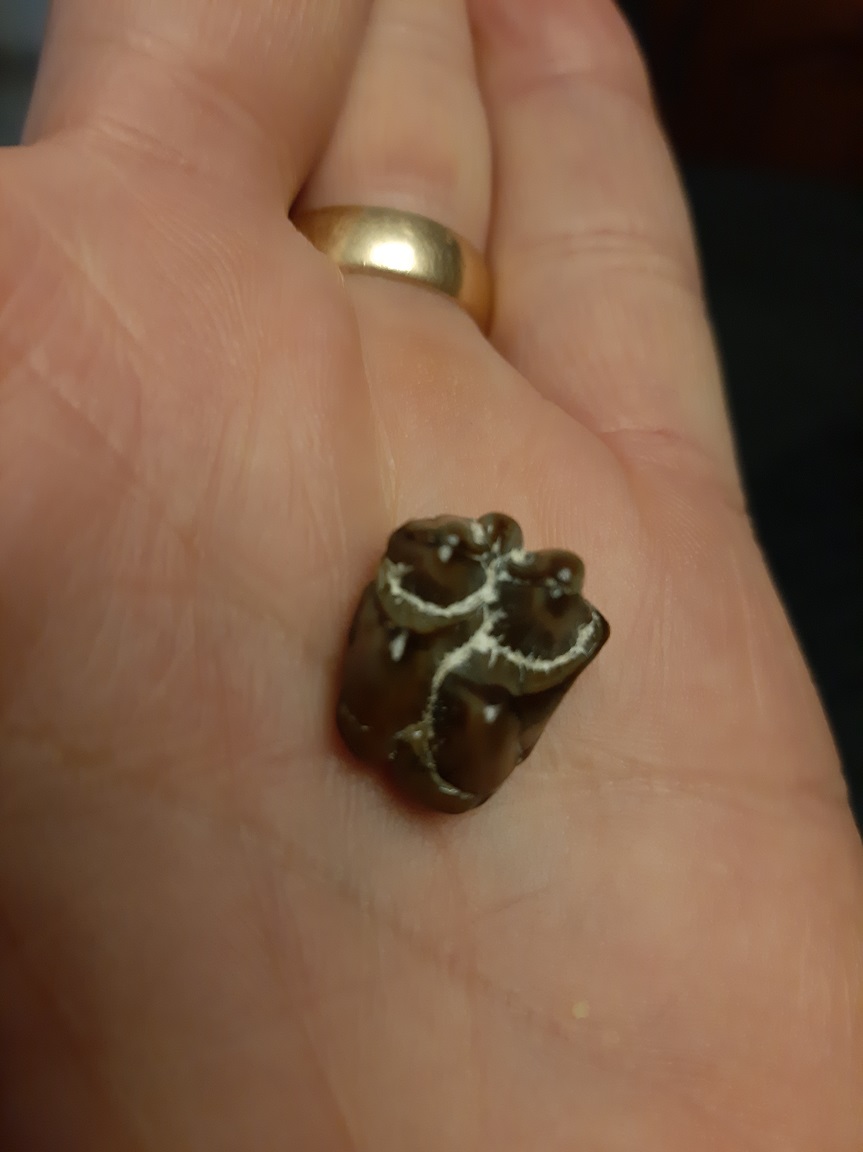

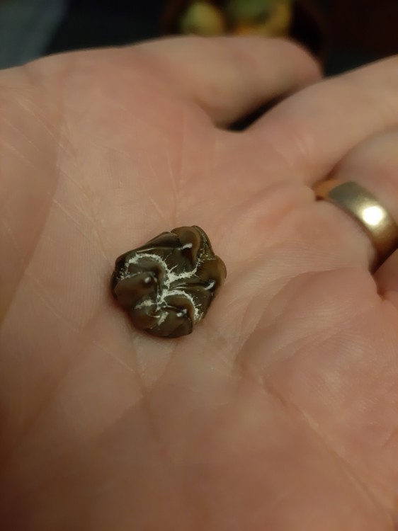

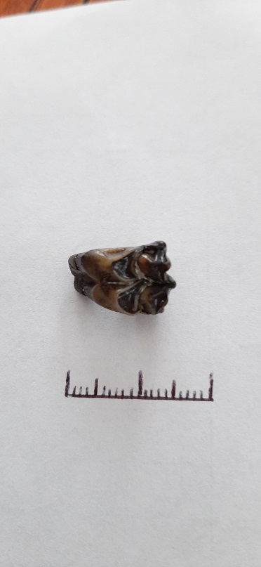

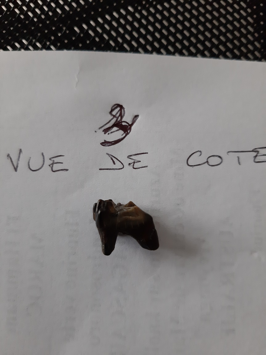

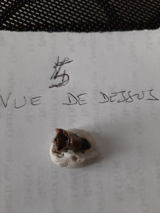

Pas Dorcathérium sp. alors (selon Rylce) ?
Tu peux lui faire confiance, c'est le spécialiste en matière de faluns, je parlais juste de ma première impression, la photo n'était pas top, et me donnait l'impression d'avoir des crêtes plus élevés que sur les artiodactyles.
Un conseil à l'avenir, faire de meilleures clichés avec une échelle précise à coté

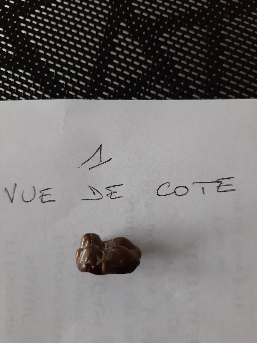

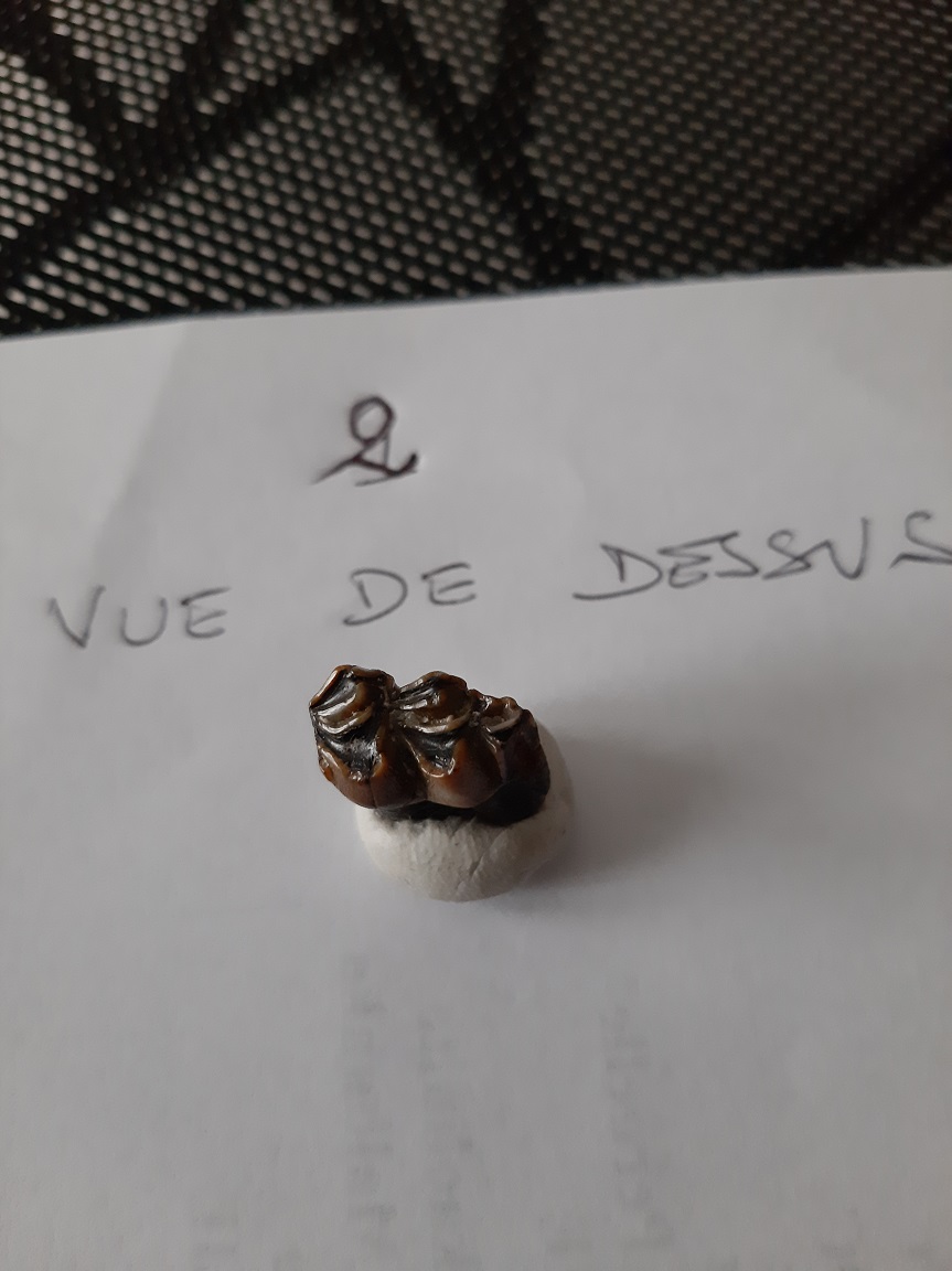

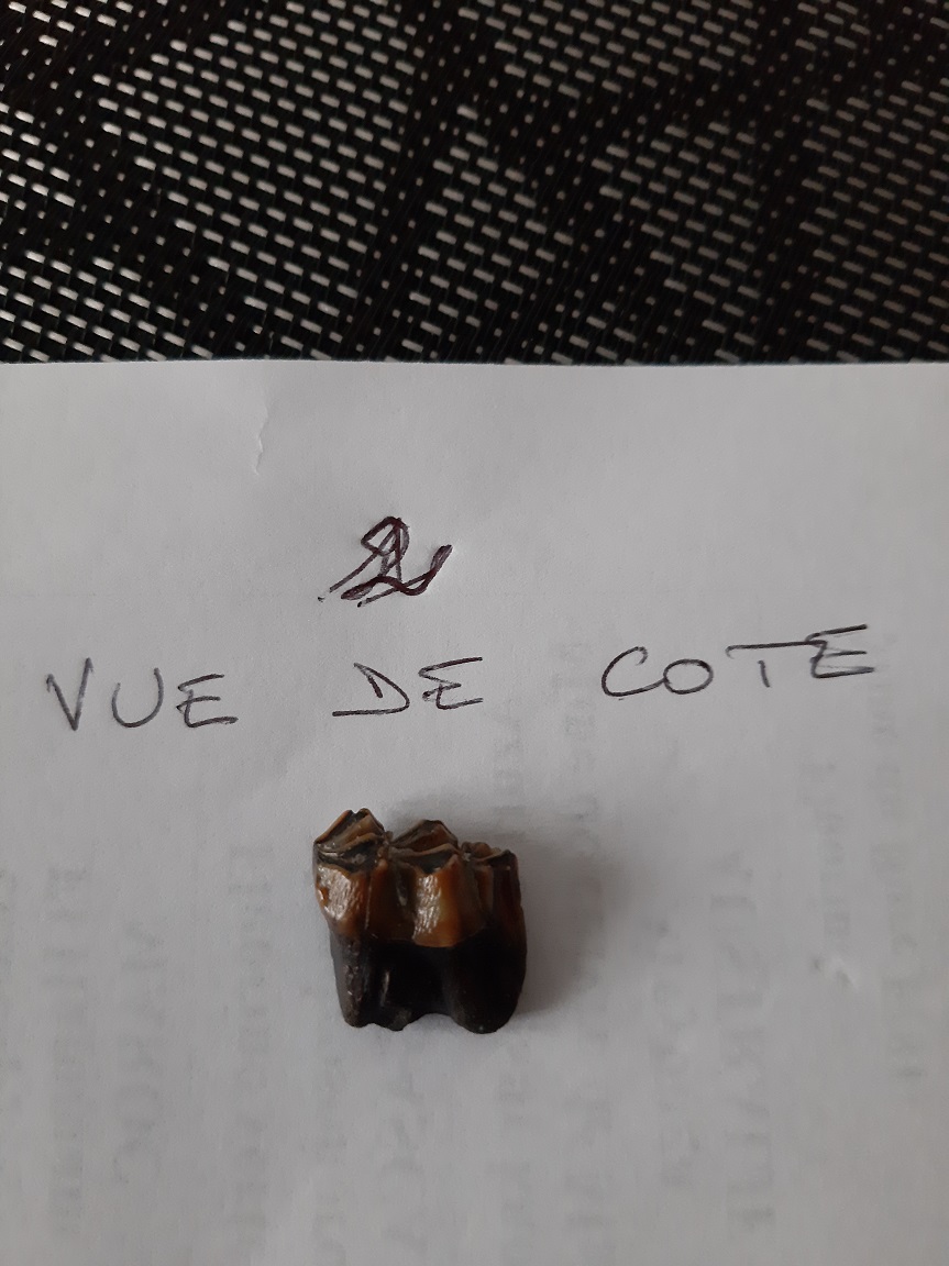

il y a 42 minutes, rylce a dit :

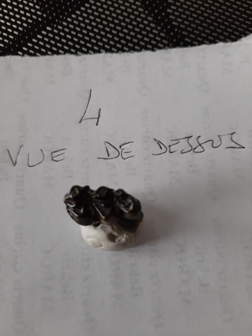

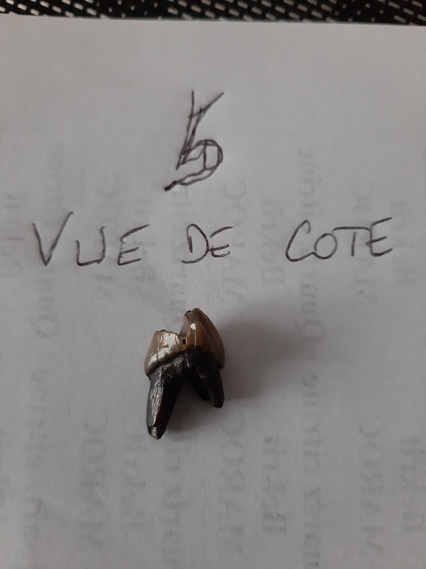

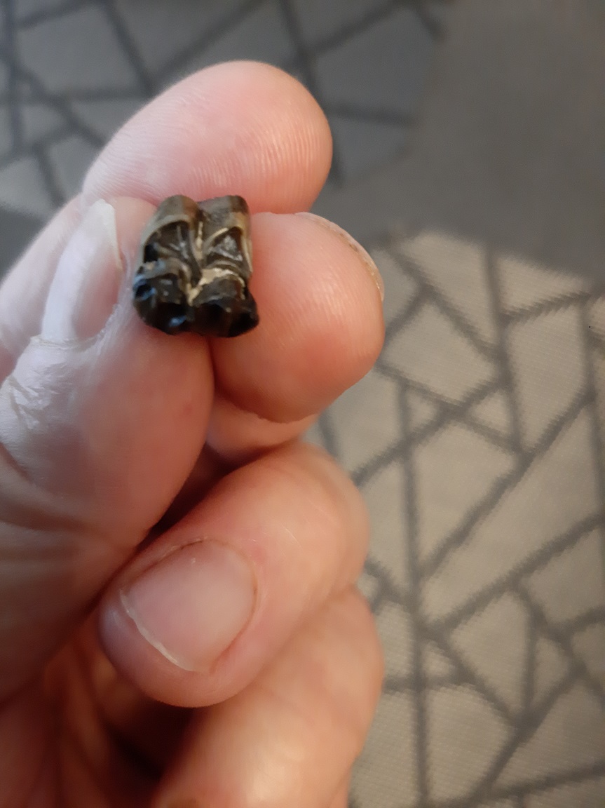

1: Dorcatherium sp.
2: ruminant ?Amphimoschus

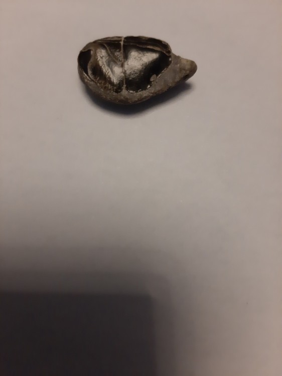

3: illisible

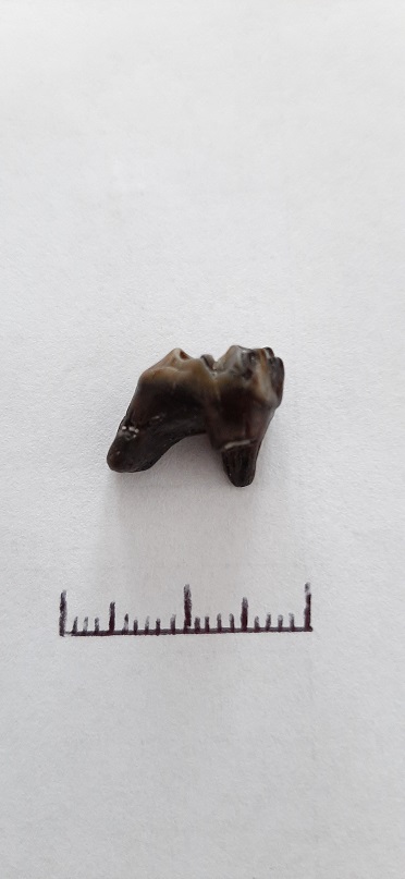

4: Amphimoschus
5: ruminant à déterminer

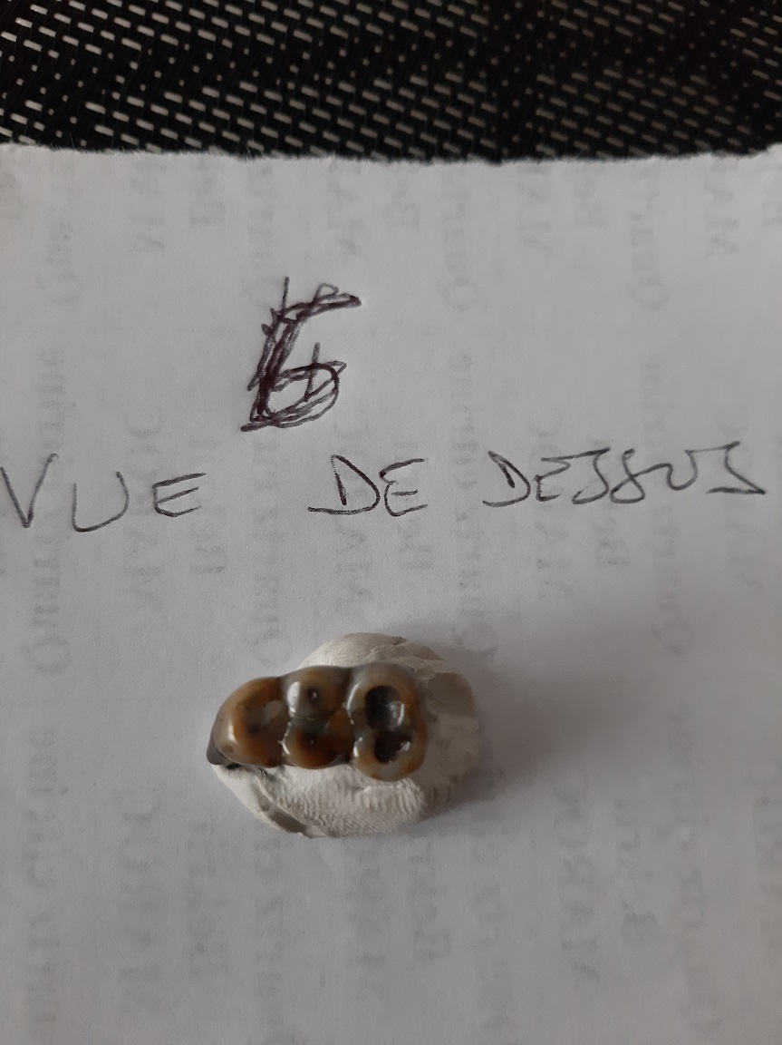

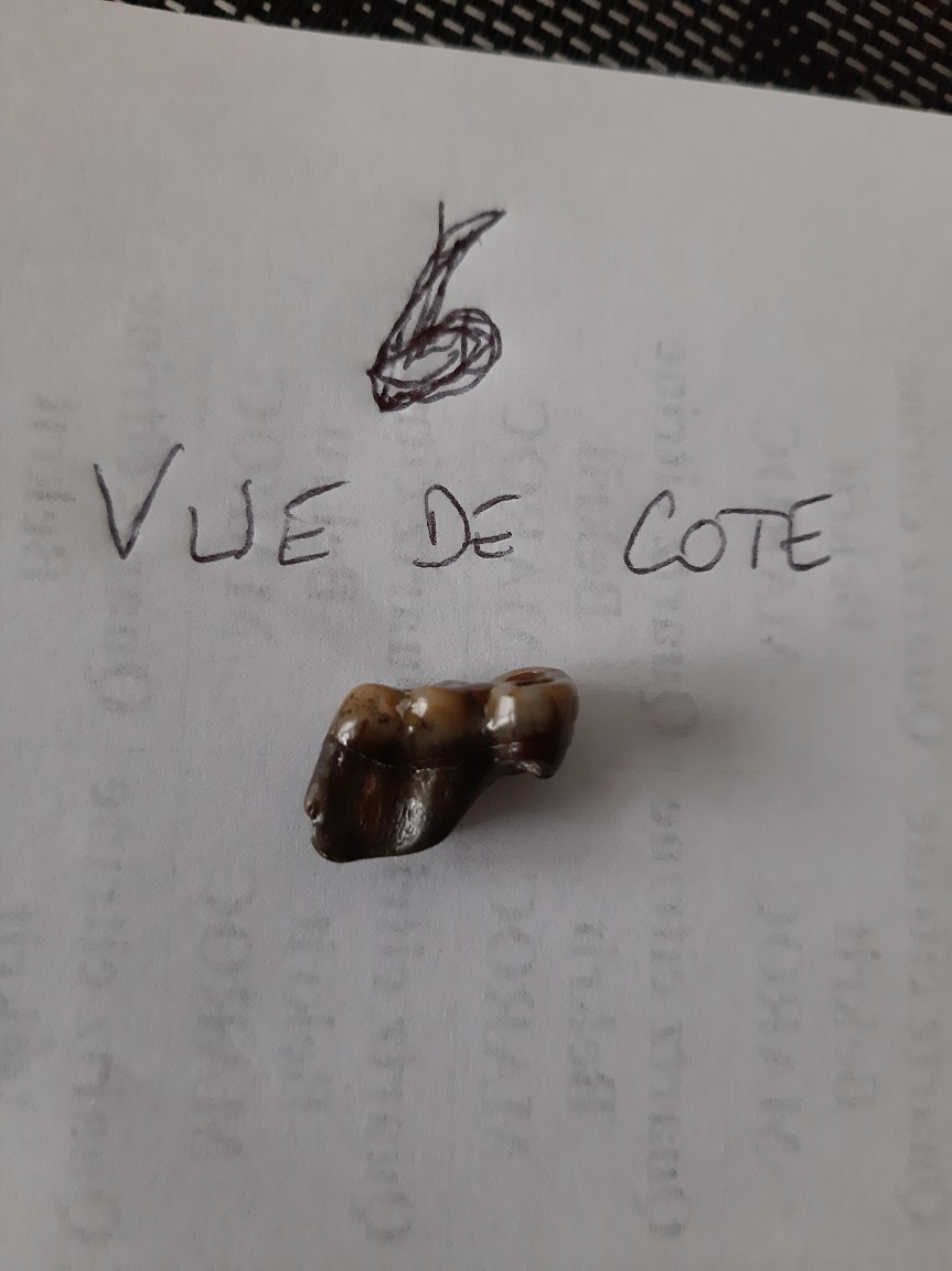

6: Aureliachoerus

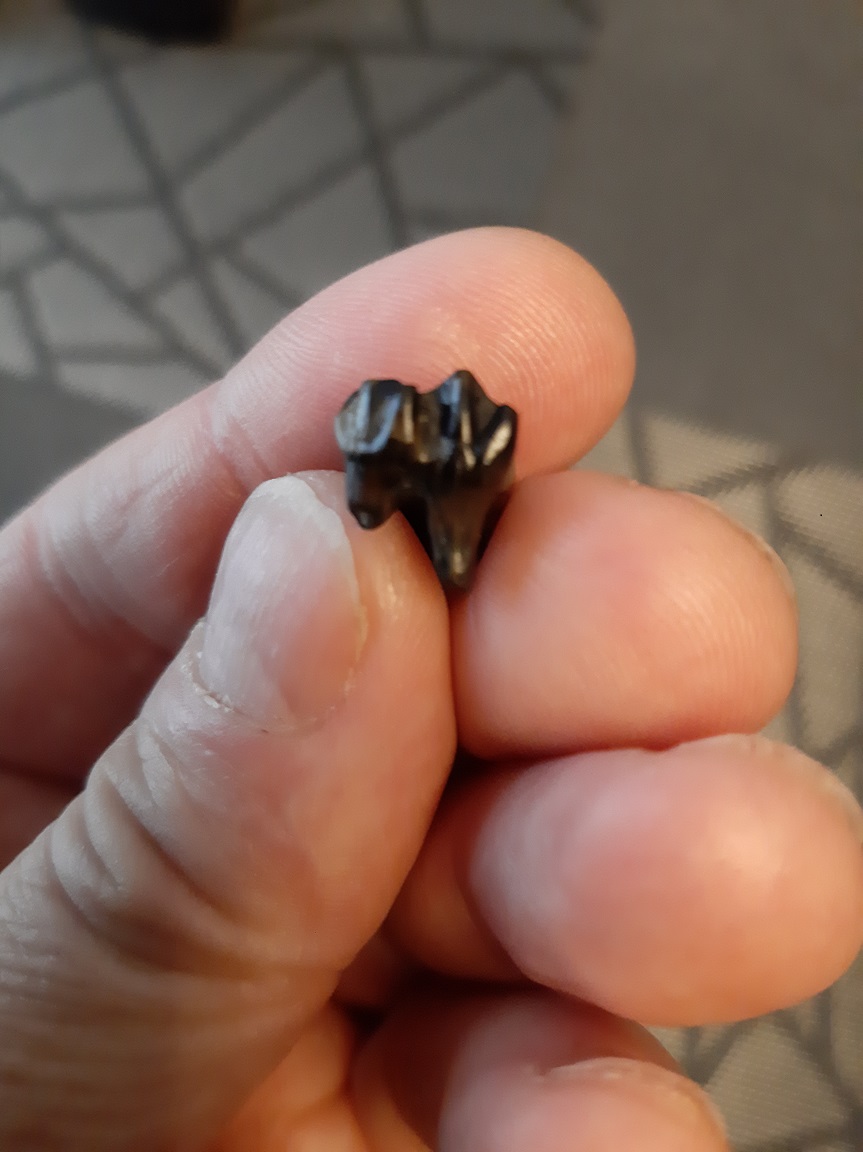

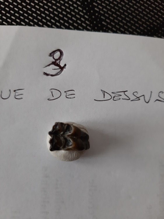

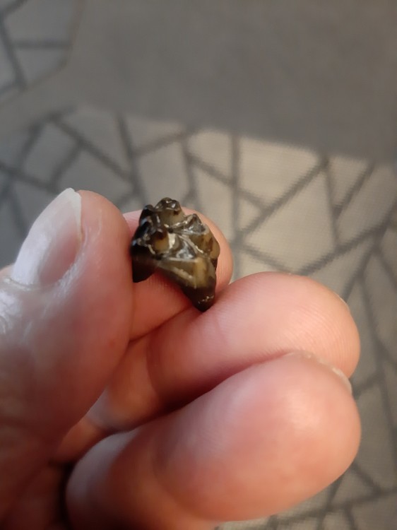

Merci pour l'identification et quelques photos du 3

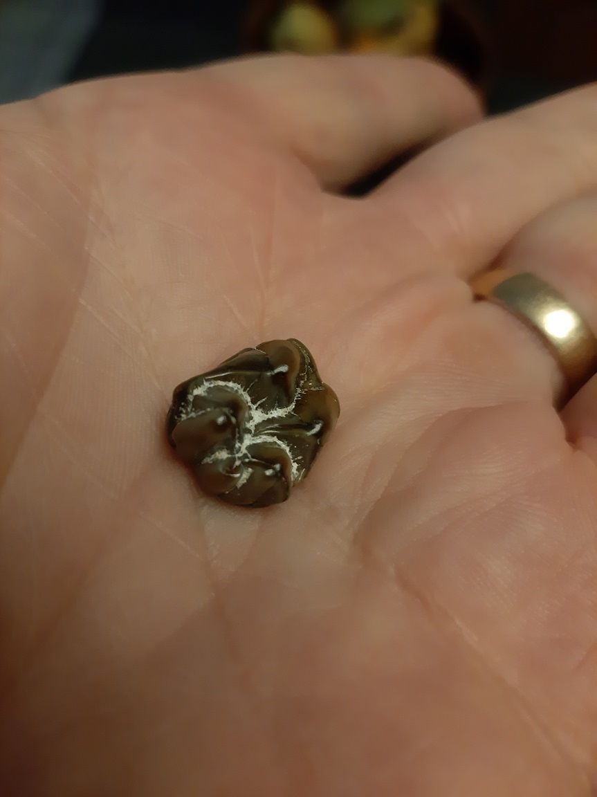

il y a 11 minutes, rylce a dit :
un "ruminant" qui ressemble à Amphimoschus. Mais pour les ruminants, c'est très compliqué sur photo, il faut les avoir en main, mesurer etc...
Merci quand même, on recherchera dans la doc "ruminant" qui ne manque pas au club de Thouars.
Il y a 2 heures, marc79 a dit :
Le plus simple est de montrer votre matériel à un spécialiste...la détermination des mammifères se fait plus facilement avec le matériel en main
