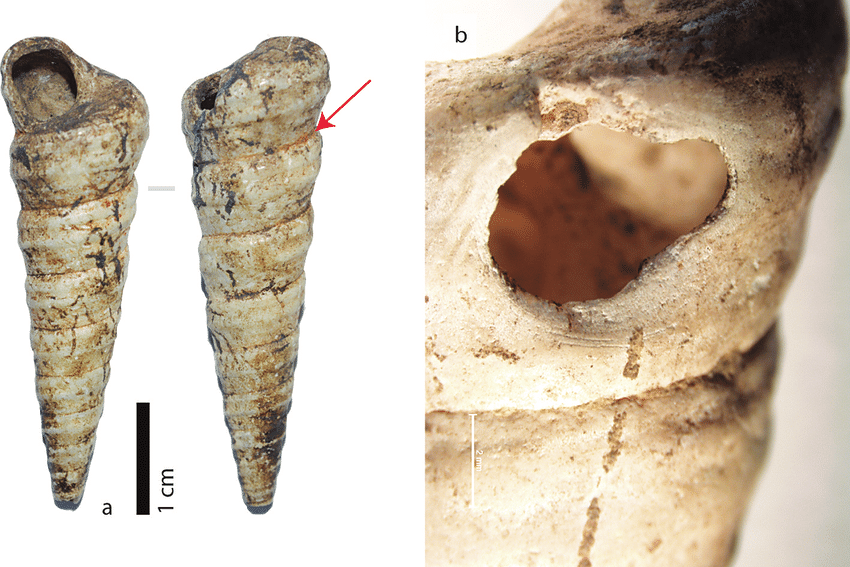

Celle-ci pourrait s’en rapprocher...
Il pourrait alors s’agir d’une vue de dessous, sur la toute première spire et en section légèrement oblique.
Ainsi n’y verrait-on pas un semblant de cercle ?
Pour moi deux solutions,
soit une fracture :
soit une section intermédiaire aux deux vues de droite (vue de côté et vue de dessous) :
Prenons la vue de côté, tout à droite de cette dernière photo...
Imaginons que l’érosion aurait légèrement poli cette turritelle au niveau de l’opercule, ce qui ne laisserait alors apparaître sur ce plan qu’un semblant de cercle, avec la même orientation dans l’espace que la vue de cette ouverture là, et dont le contour proche de l’opercule serait globalement sensiblement similaire à celui-ci :
Nous en auront ont la preuve une fois la roche découpée...

il y a 52 minutes, Nanil a dit :
Pour moi deux solutions :
Soit une fracture
Soit une section intermédiaire aux deux vues de droite :
C'est possible que vers la base en prenant de manière oblique tu obtiennes un cercle.
Mais je vois que tu fais des suppositions sur l'origine de la figure que tu observes aujourd'hui, et qu'à partir de ces suppositions tu en fais d'autres sur son état initial, puisque tu parles de déformation. Pour moi il y a un problème dans cette démarche.
Mais je suis peut être dans l'erreur, d’ailleurs, je suis le seul à faire une remarque là dessus.
Du coup, si tu as les moyen de montrer avec des flèches ou autre sur la photo les zones concernées par la déformation.

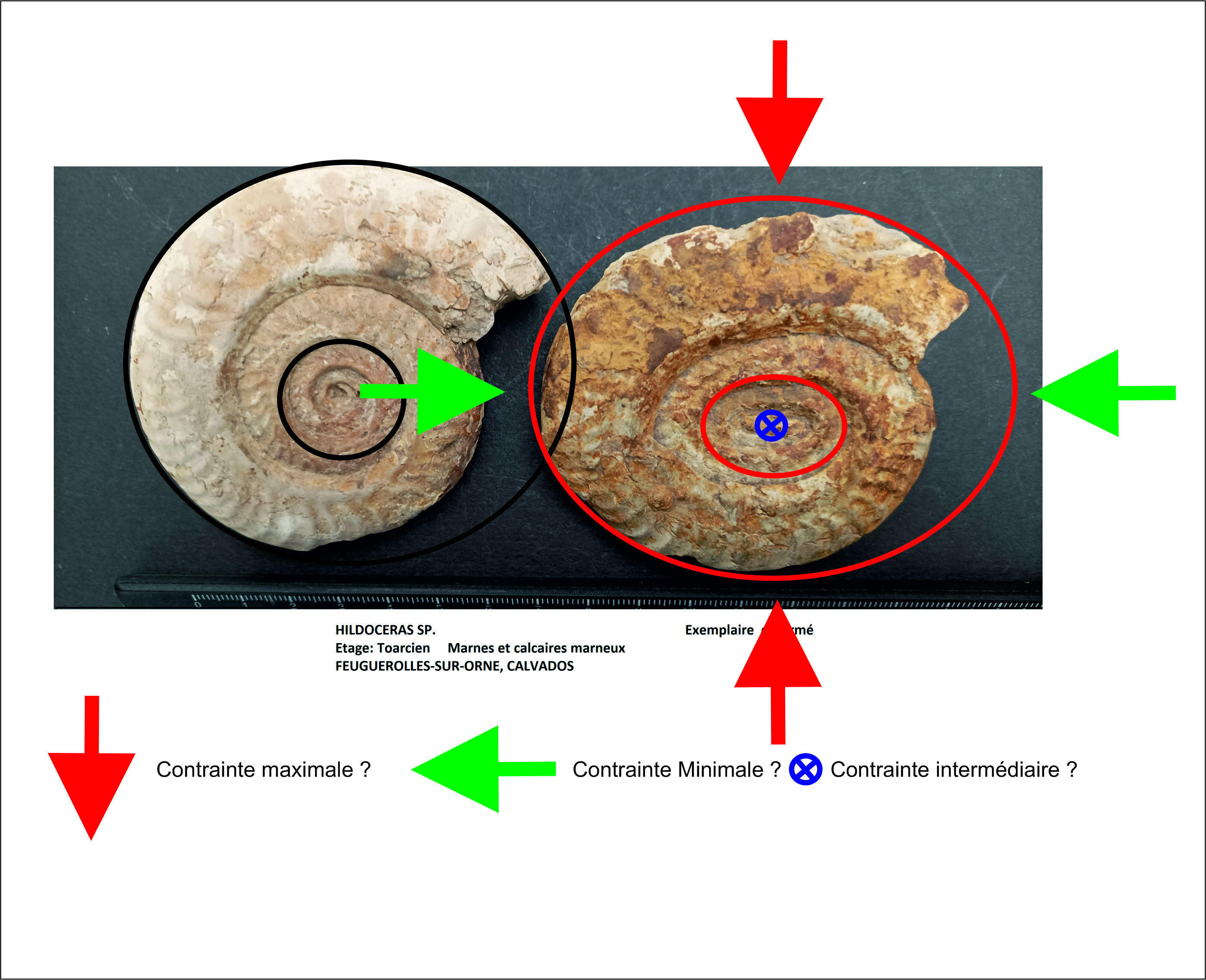

Invité jean francois06
Pour illustrer ce que je raconte :1683511685_Ammonitescontraintes.thumb.jpg.51ee45abf6f1b57b3a9b79000e269a30.jpg
Et là ce n'est que relatif, faut connaître la position du fossile pour savoir si c'est lié à la tecto ou à une charge litho.

Je comprends pas l'histoire du taux de silice.
Et de plus qu'est ce qui empêche qu'il y ait autre chose que la charge litho au cours de la fossilisation.
Dans ce schéma, j'ai mis deux contraintes dans le plan de la photo et une perpendiculaire au plan de la photo, c'est une vision simpliste, les axes de contraintes peuvent étre basculé.

Bonjour, jean françois

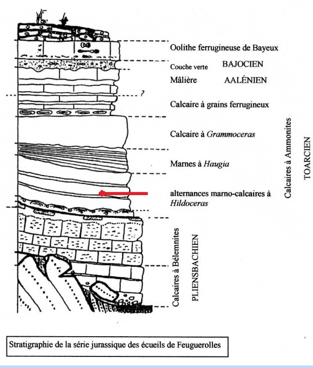

les photos c'est quand même bien pratique pour échanger... mais voici d'où vient l'ammonite déformée (flèche rouge sur la coupe)
de mémoire elle était en position subhorizontale à oblique au moment de la découverte, dans un sédiment marneux dominant;  il y avait d'autres spécimens
Je ne vois pas la tectonique comme cause, mais je ne l'affirme pas ... Tes surcharges sur la photo c'est parfait pour expliciter le phénomène reste à l'expliquer
il y a 48 minutes, Geopat a dit :
Bonjour geopat, le phénomène s'explique par le comportement "ductile" de l'ammonite, son moule interne est incompétent. Elle est dans des marnes qui se déforment facilement, elle peut aussi se déformer sans casser. Une bélemnite, qui est compétente, par exemple, dans le même contexte, et suivant son orientation par rapport à l'ellipsoïde de déformation sera tronçonnée.

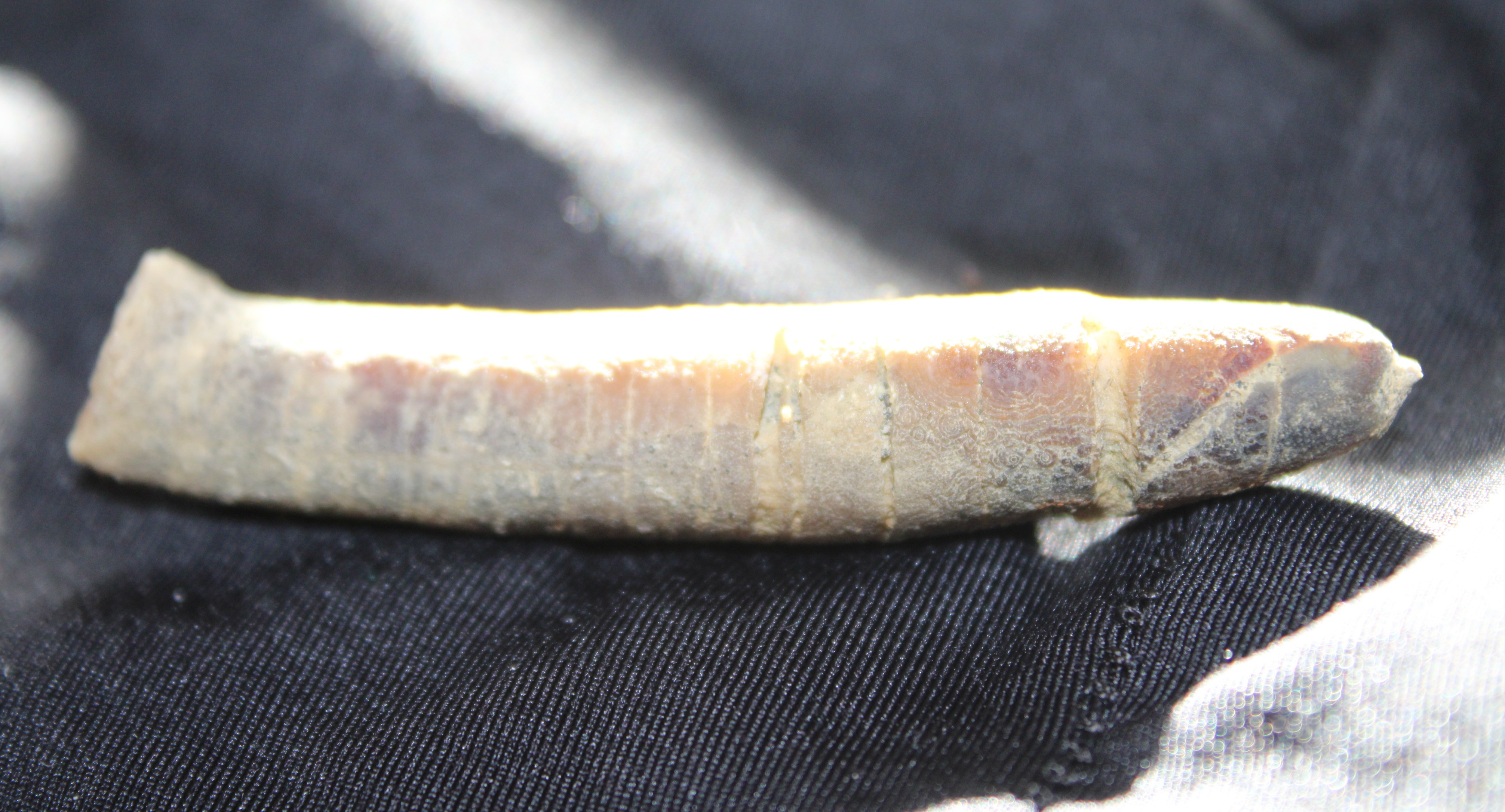

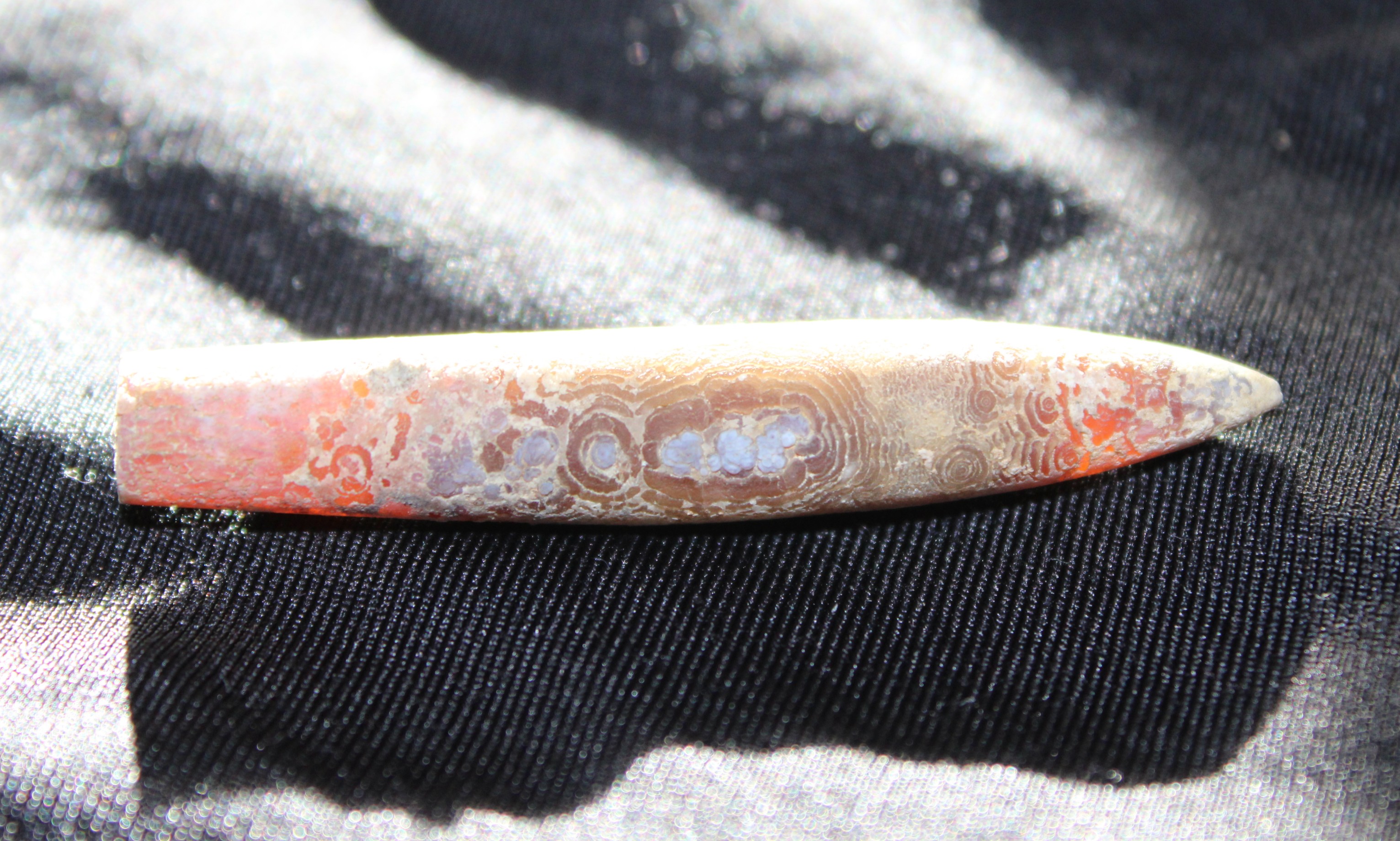

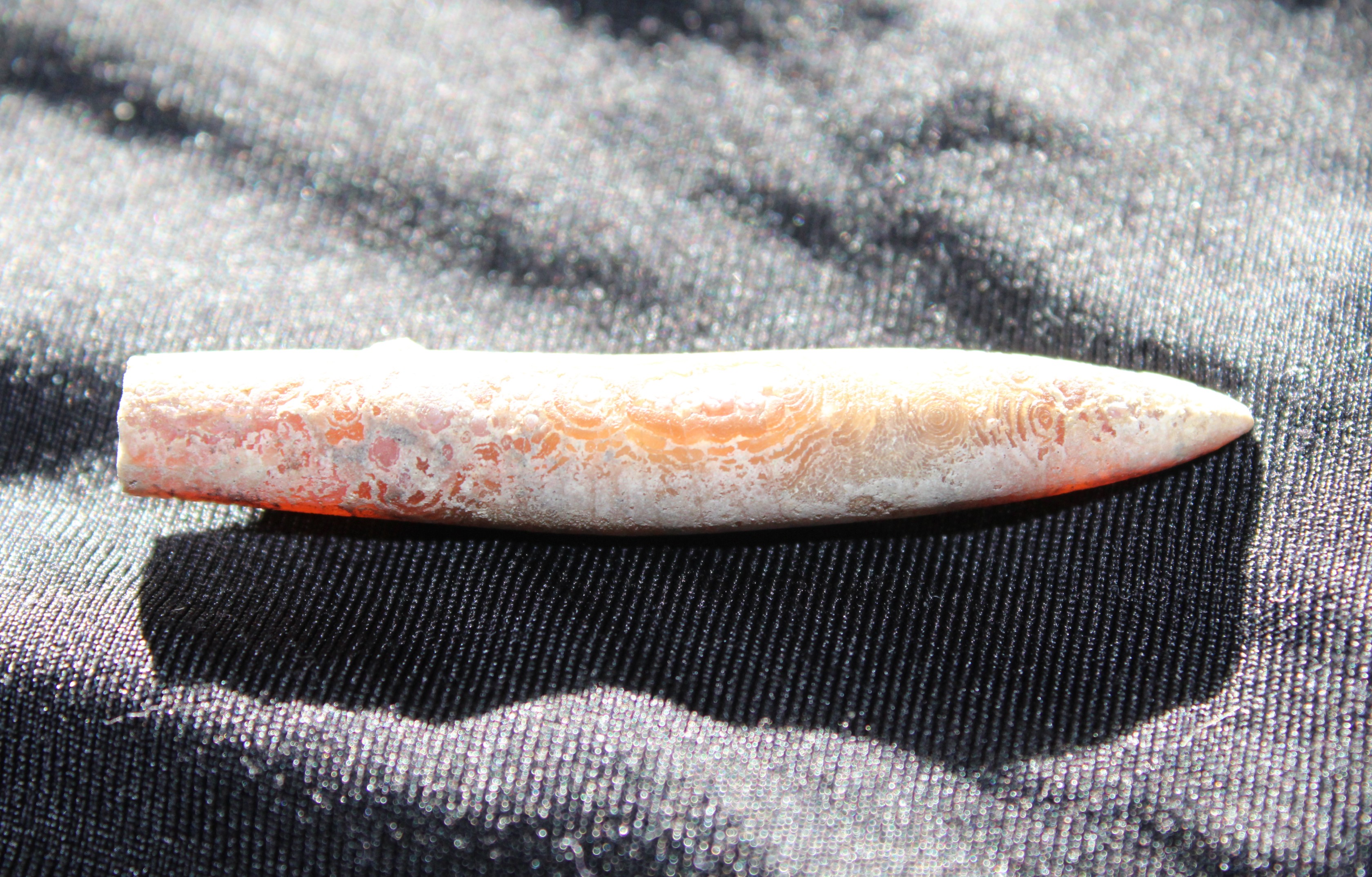

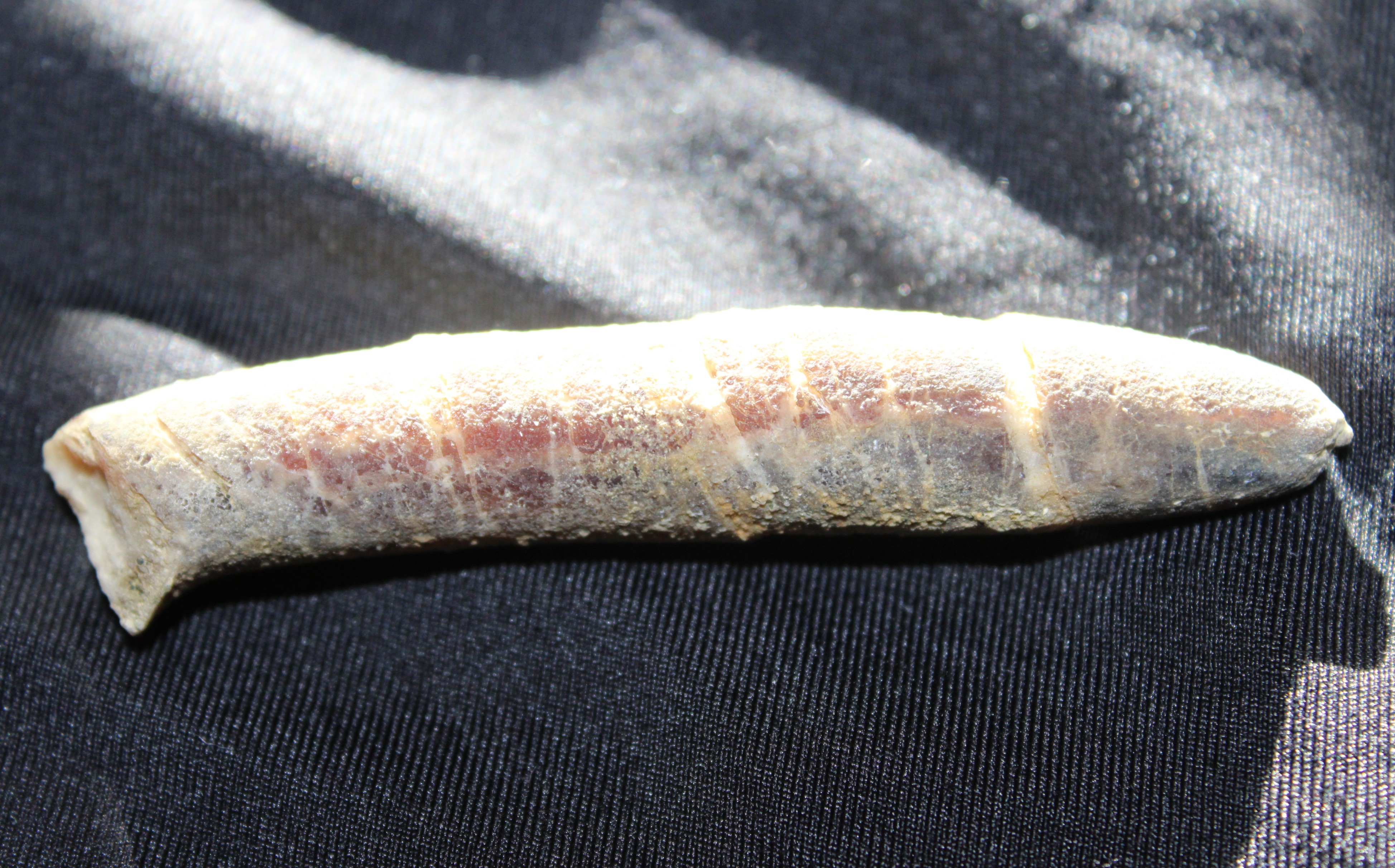

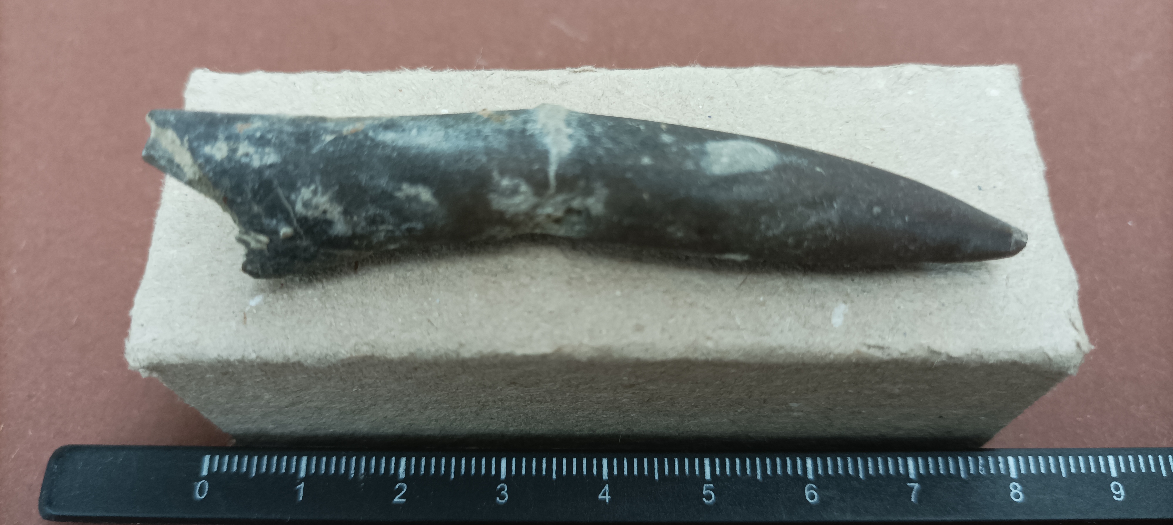

Bonsoir, merci pour ces précisions. Voici un rostre qui peut illustrer ton propos sur les bélemnites, il est brisé et resoudé dans le sédiment : marnes du Carixien.
Provenance: CREANCEY, CÔTE D'OR.
Ces deux échantillons semblent révéler les deux types de déformation dont on parle...
Je trouve le second particulièrement splendide.
Remarque : apparemment il n’est possible que d’un seul type de déformation par échantillon.

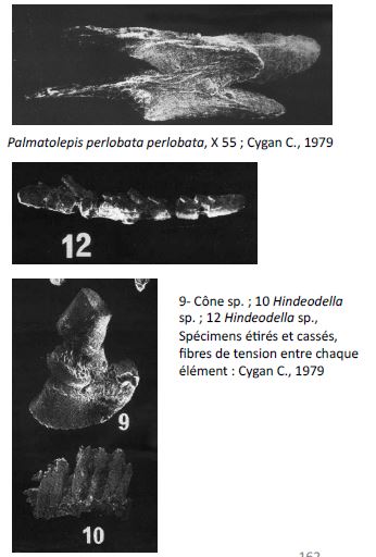

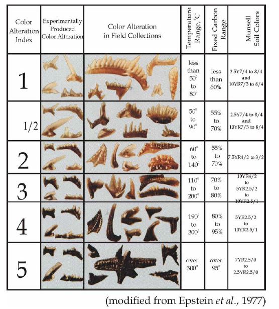

Pas mes échantillons, mais un nouveau type de déformation pour ce sujet, à partir de publications scientifiques:
déformation ductile de Conodontes lors de métamorphisme modéré (1er doc issu de :
https://www.researchgate.net/publication/233062500_Low-grade_metamorphism_in_the_Montagne_Noire_S-France_Conodont_Alteration_Index_CAI_in_Palaeozoic_carbonates_and_implications_for_the_exhumation_of_a_hot_metamorphic_core_complex  ; 2e doc/ ref  Cygan  )
également, ces fossiles de couleur ambrée à l'origine changent de couleur lors de ce métamorphisme et sont utilisés en géothermomètres (voir document CAI)
Il y a 23 heures, Sauvage a dit :
Deux bélemnites déformées.
Beaux exemples (Actinocamax ou Belemnitella) issus d'un sédiment crayeux. Pour le premier, les cassures transversales me semblent comparables à l'exemple
du Carixien ci-dessus.
Pour le second, une question sur la matière qui est très belle, à priori c'est de la calcite ou de l'aragonite; comment expliquer les auréoles concentriques ?
Est-ce que ça pourrait être fluorescent.
Invité Sauvage
Il y a 3 heures, Geopat a dit :
Et non, raté! La première bélemnite présentée est une Combemorelites mariae ou Adiakritobelus robustus d'âge moyen. La seconde appellation désigne surtout les spécimens de la zone à radiatus de l'hauterivien basal. La seconde est une Vaunagites pistilliformis.
Encore raté! Cette belle matière est une variété de calcédoine, la Beekite, qui se forme lorsque l'apport en silice est insuffisant au début de la diagenèse. Pour la fluorescence, je n'ai pas la réponse mais je ne pense pas.
