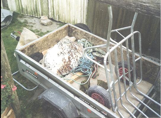

je vois que l'on a presque le meme matos , mistral !!! je rajoute pour le courant : une brosse , des tubes pour prelevement en vu d'analyses , une loupe ...............
et pour le "quand on a besoin" : un pulverisateur de jardin ( celui ou tu pompes pour mettre de l'air sous pression) tres pratique en carriere pour nettoyer !!! et pour l'hiver : une vielle glaciere avec quelques litres d'eau chaude (tres appreciable en periode de gel : de l'eau chaude pour toute la journée !) et puis notre brouette magique (pour remonter jusqu'a 200kg !!)
OUi oui, j'ai oublié, la loupe, quelques bougies;une lampe frontale, une broses ou balai, un pinceau asez dur, de l'aluminium, j'emballe enormement a l'alu.
le pulverisateur rarement.
Les sacs a gravats, quelques bandes platrées, au cas ou, minimum 4 dans la voiture., dés fois la chariot des courses, pratique dans les carrieres eloignées.
Pour le gros bloc, au cas ou je prend le brancard fais avec un vieux filet de tennis et des courroies.
Ideal pour le transport de platre.
