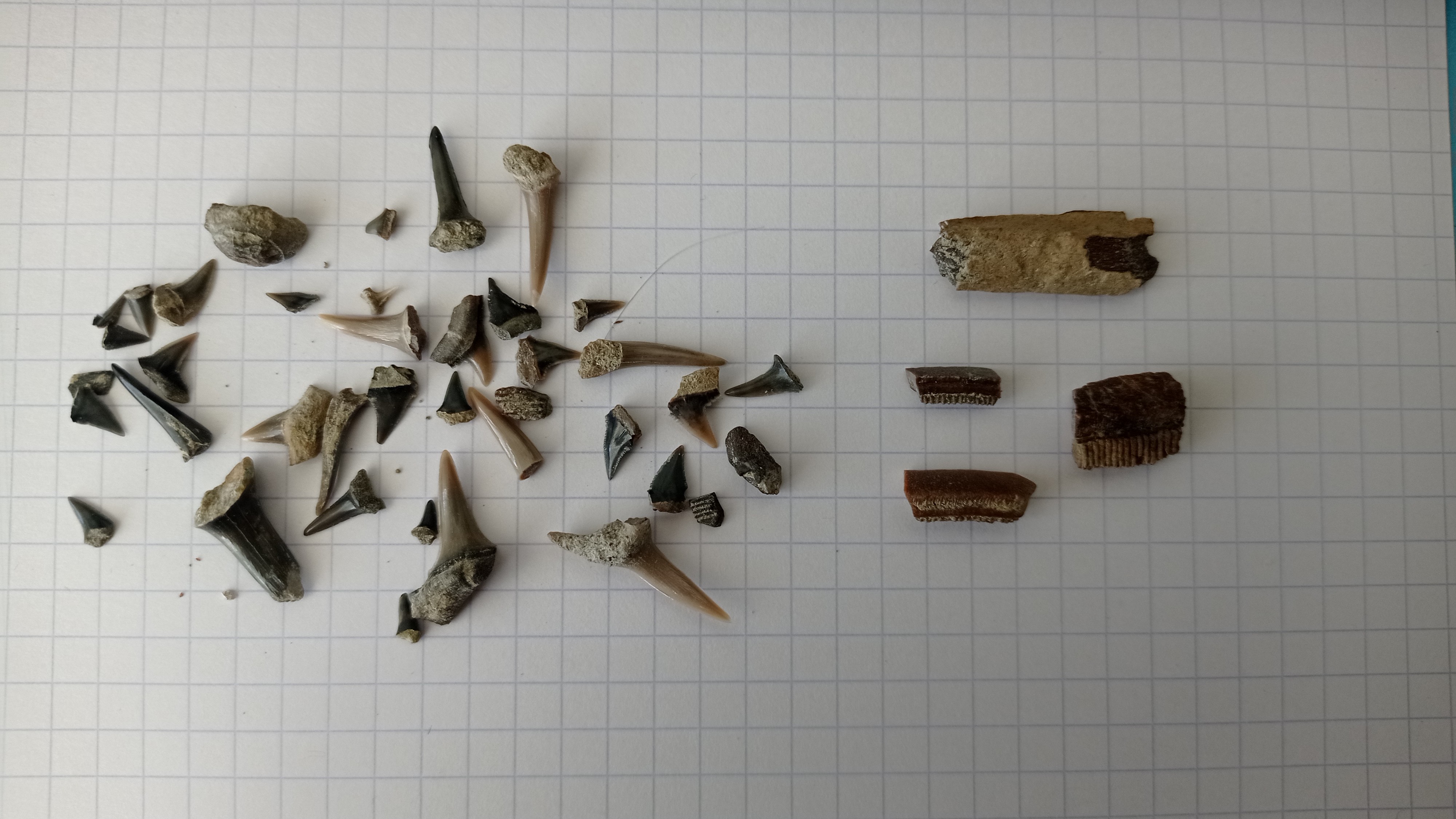

j’ai effectué il y’a quelques jours une sortie sur Loupian avec pas mal de belles trouvailles et un fossile qui est compliqué à identifier ! (C’est la photo avec La Croix rouge )
Merci de votre aide !

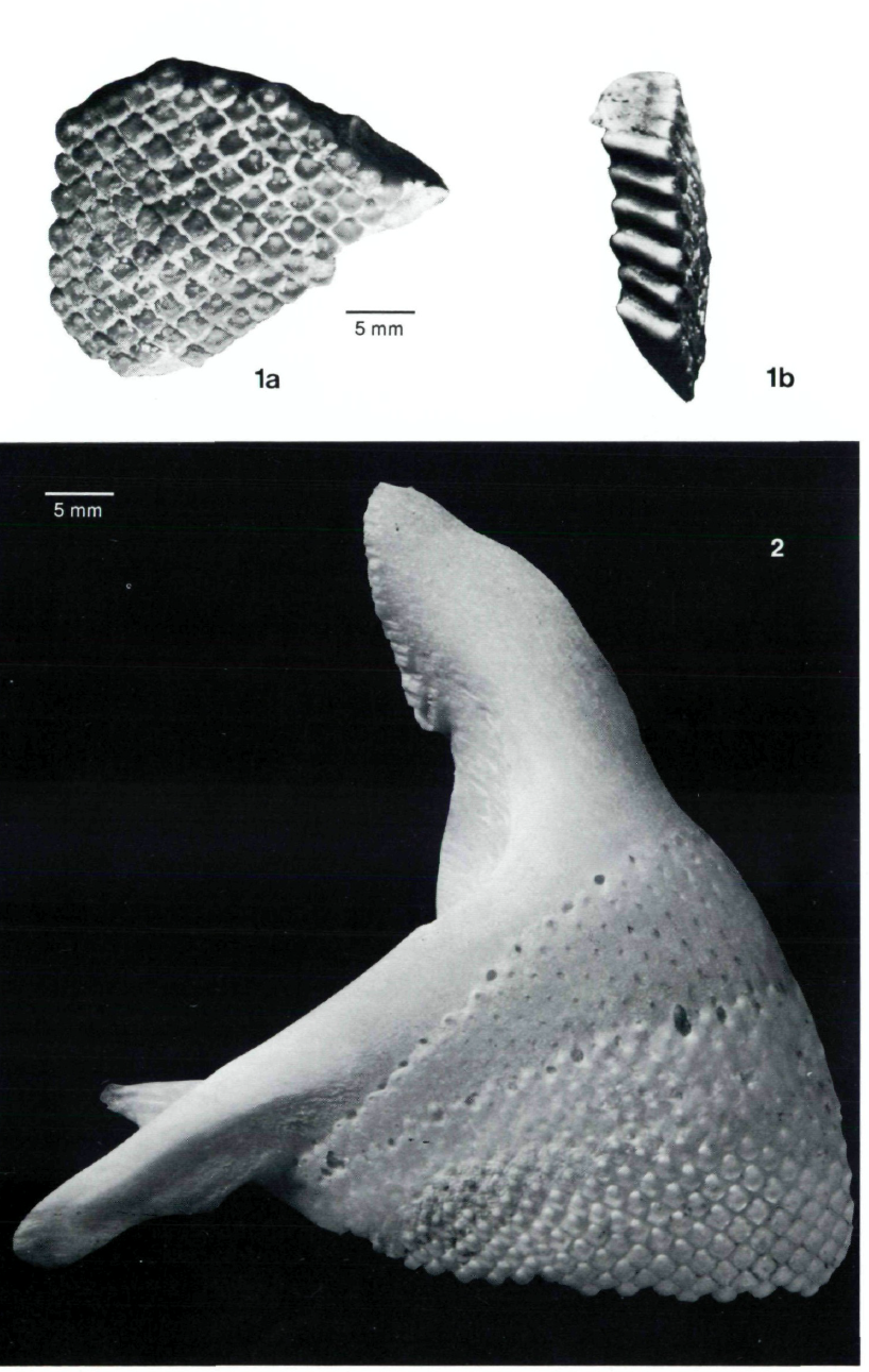

Pour le poisson, Cette forme a déjà été mentionnée sur le forum comme Scarus sp voir Oplegnathus sp mais Bolbometopon pourrait être aussi un bon candidat. Pas facile car le registre actuel pour ces dents n'est pas suffisamment figuré

voici une petite photo de mes trouvailles
je n'ai pas encore eu le temps de trier les dents de requins x)

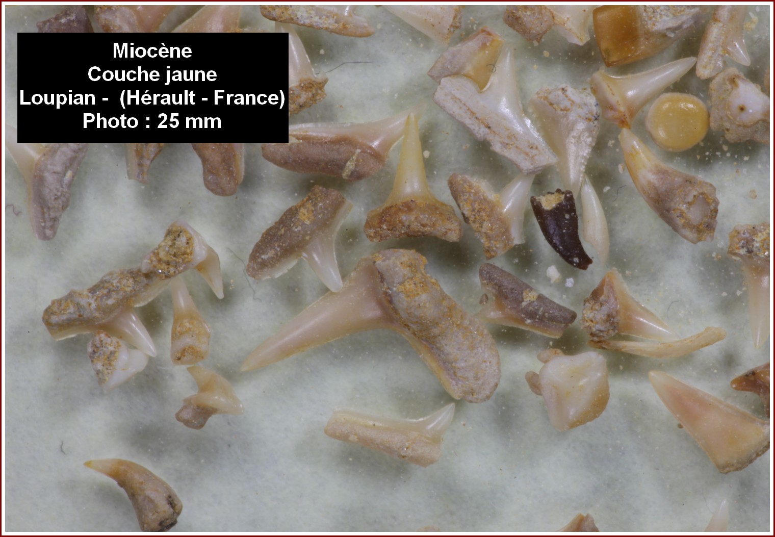

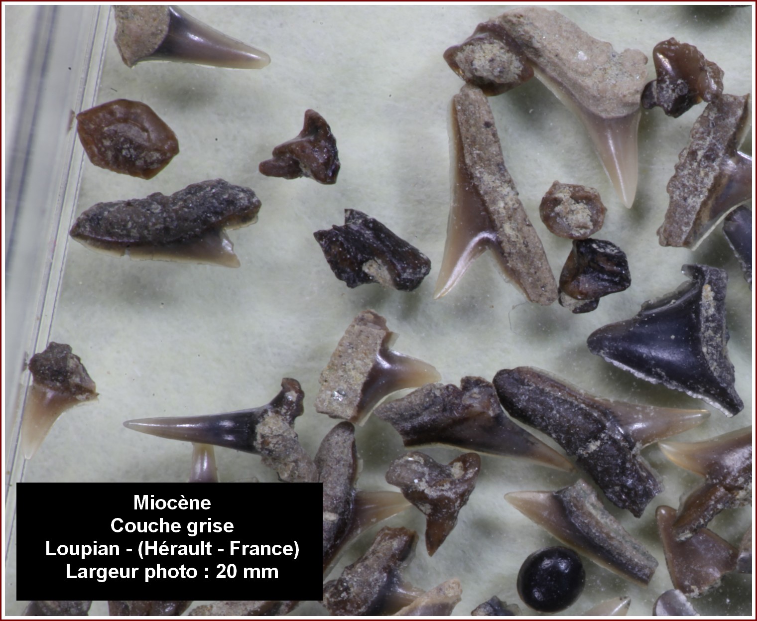

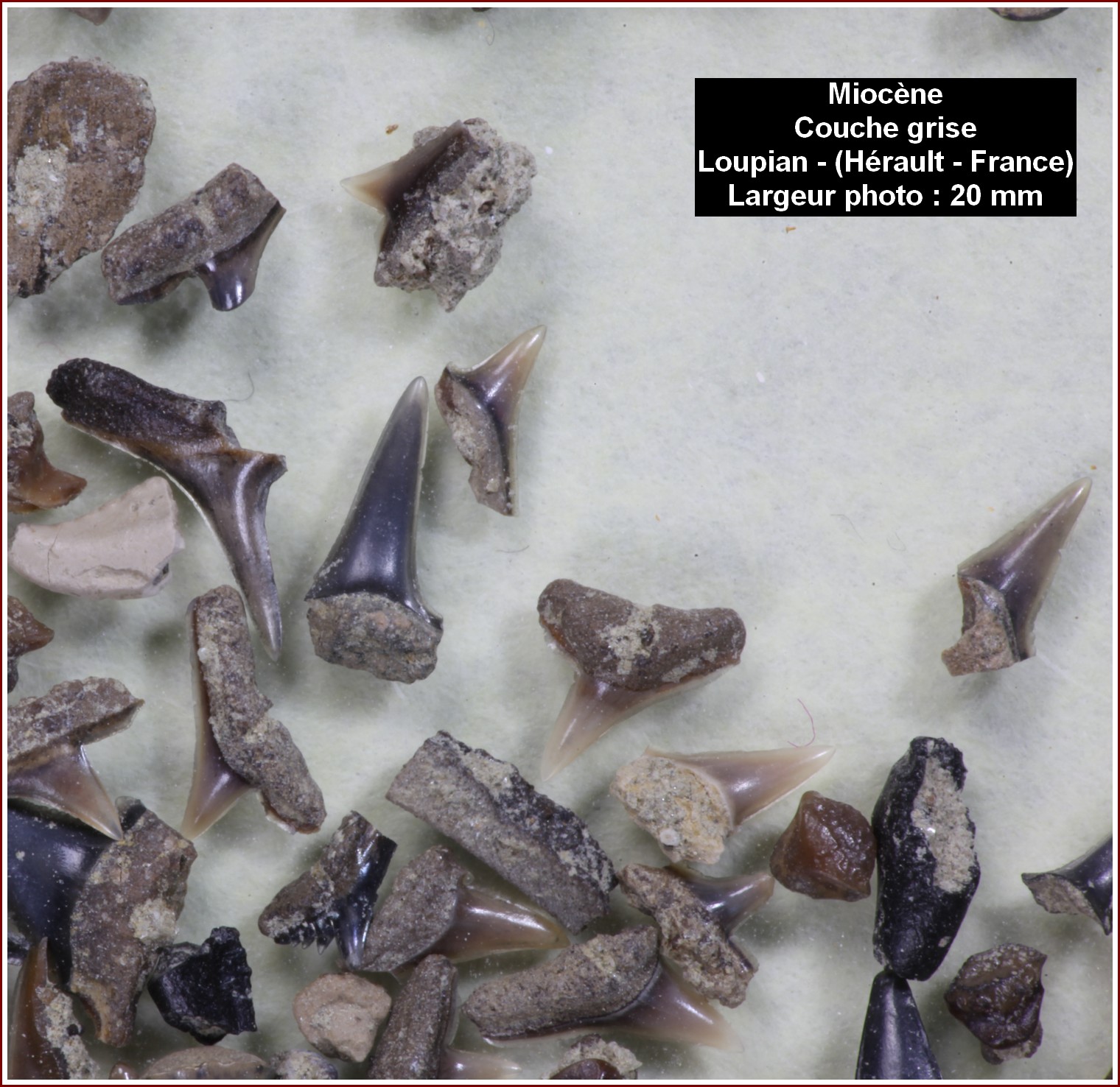

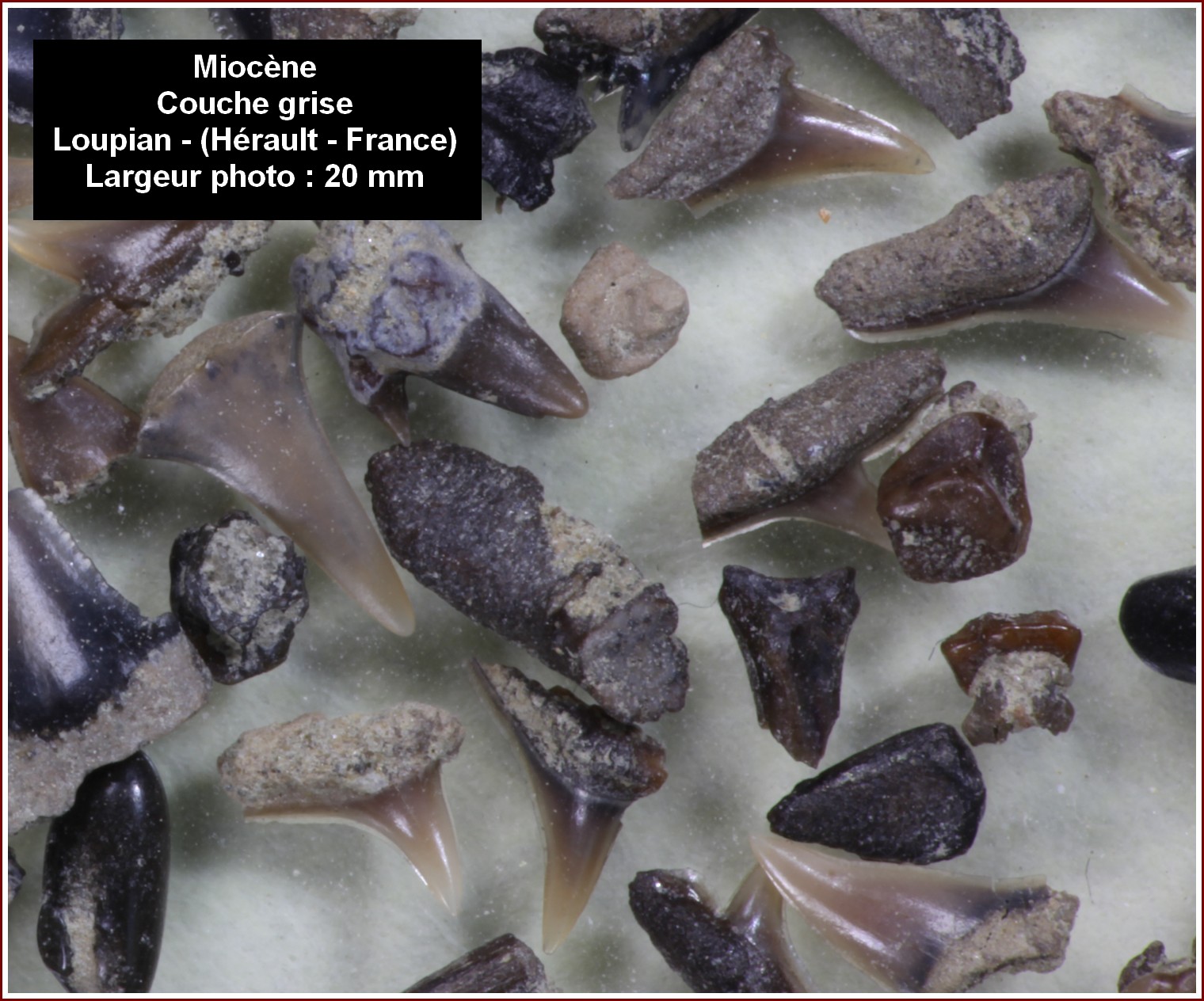

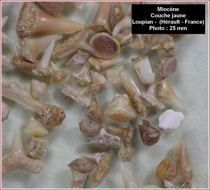

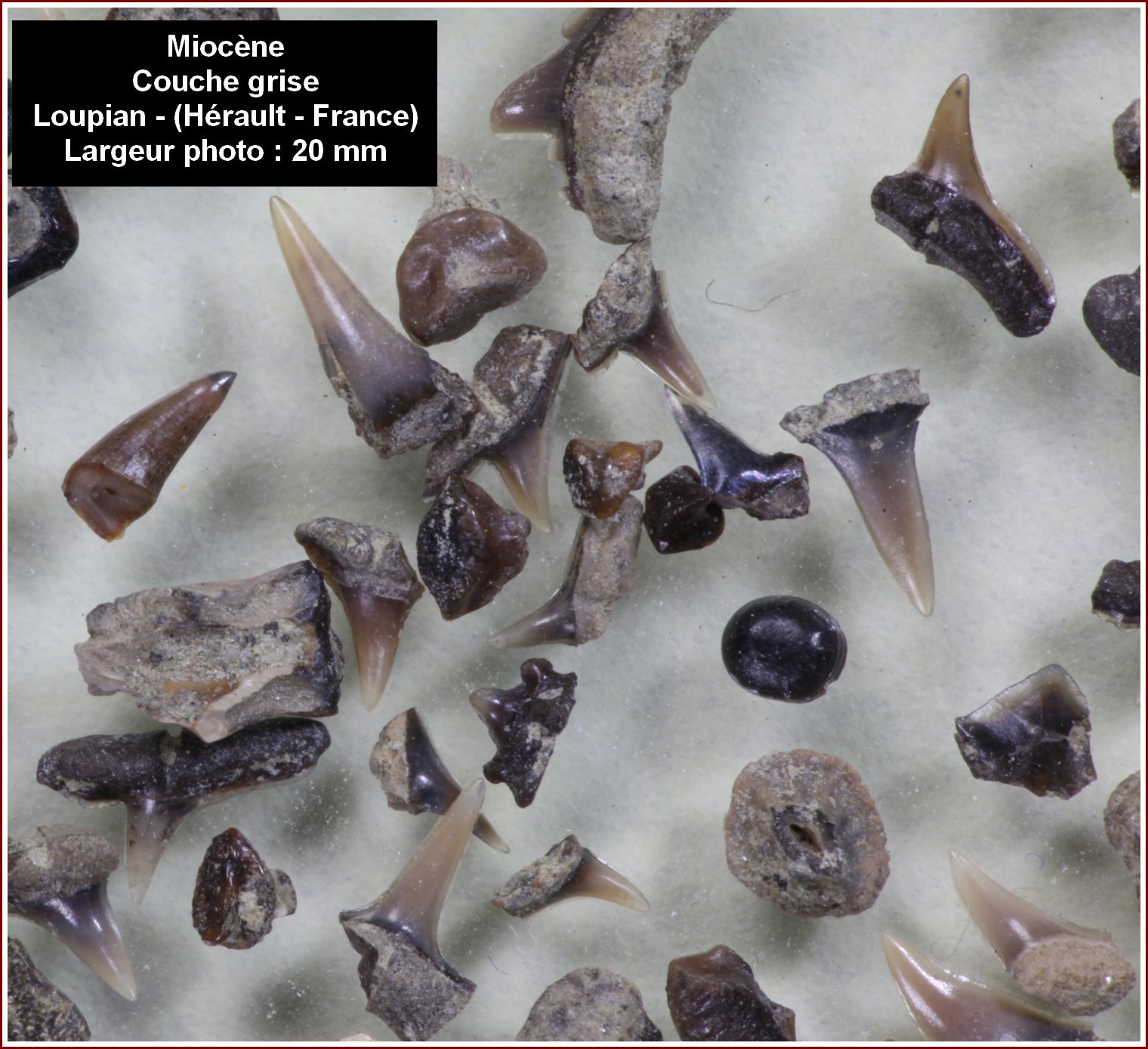

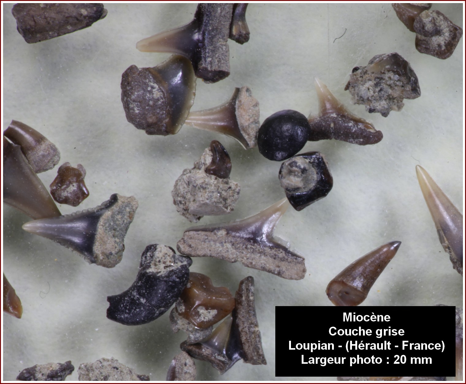

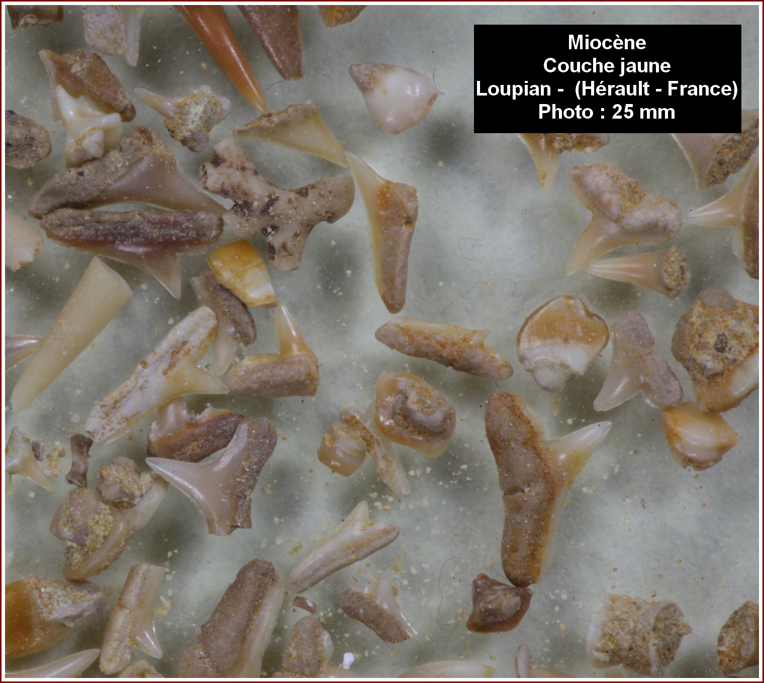

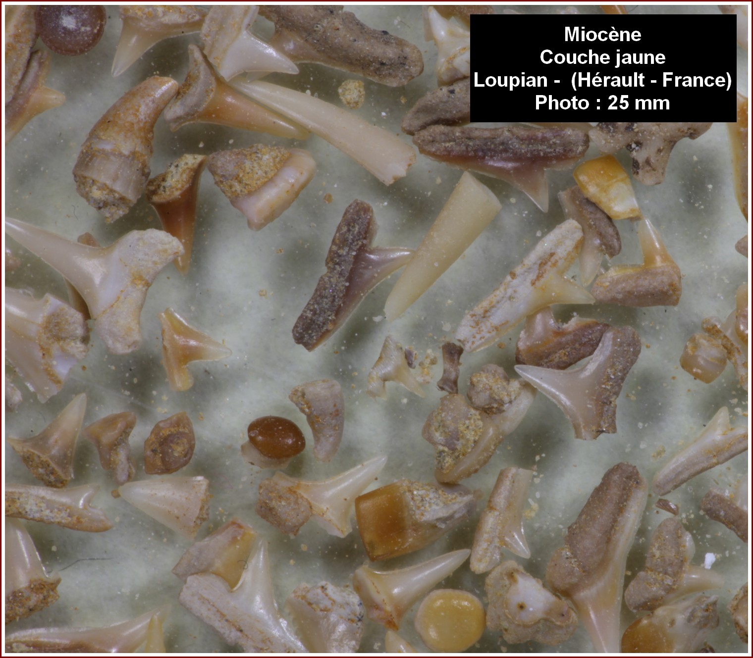

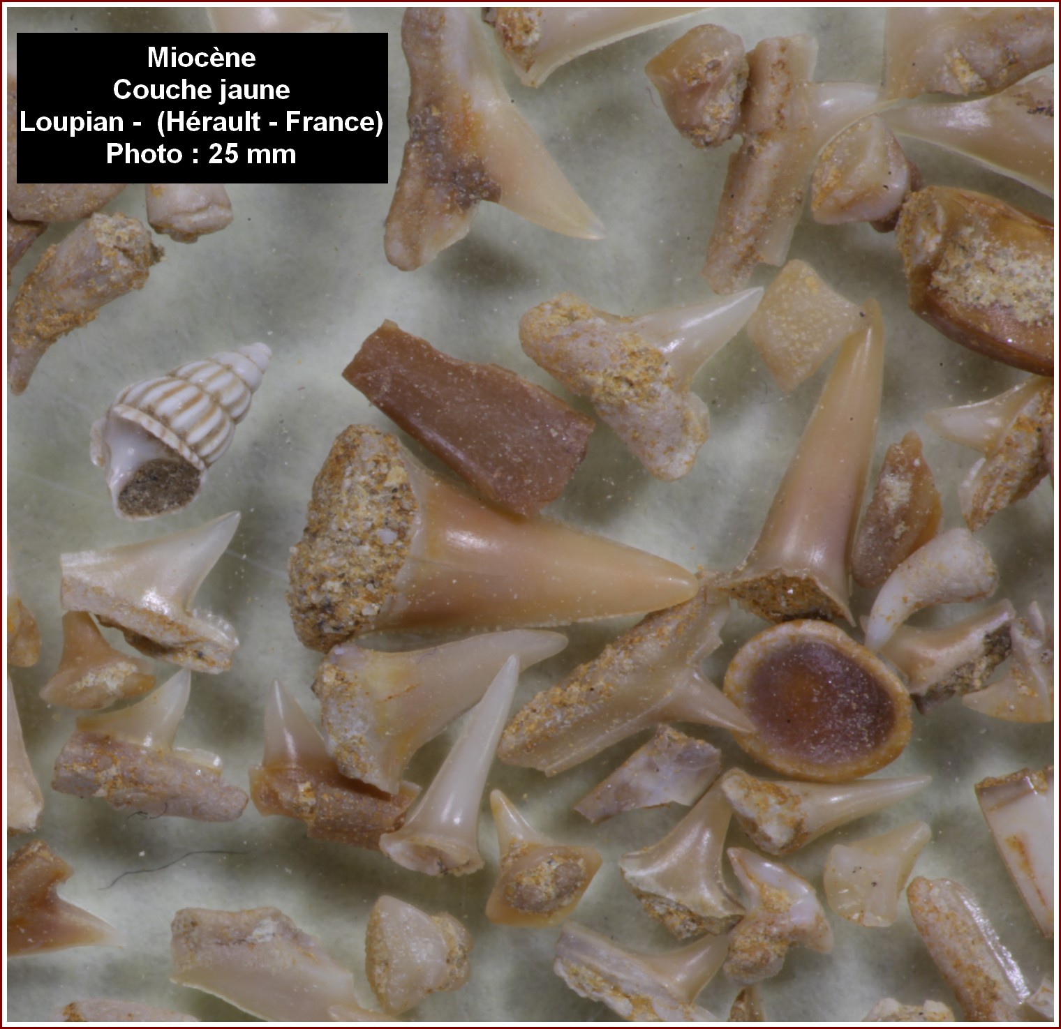

Loupian est l'un des rares sites ou l'on peux plonger la marne dans de l'eau (en quelques heures tout est correctement dissous, sans acide, uniquement de l'eau du robinet, la gangue trempée dans le bac) et la tamiser avec des mailles très fines, pour en ressortir toute la micro faune qui est bien supérieure à la macro faune que tout le monde se contente de ramasser en surface.
Pour les grosses pièces (macro) il faut impérativement ne pas tenter un dégagement sur place, les mettre dans du papier aluminium, si possible les consolider sur place, surtout au niveau de la racine, qui casse en premier, puis une fois à la maison, une fois bien imprégnée de colle, on peux tenter un dégagement avec de petits outils, comme des sondes de dentistes, ou de petits clous, ou des crochets, n'importe quoi de pointus sur manche.

Oui étudié par Henri Cappetta en 1970, c'était la faune miocène la plus riche au monde à avoir été décrite pour la première fois
